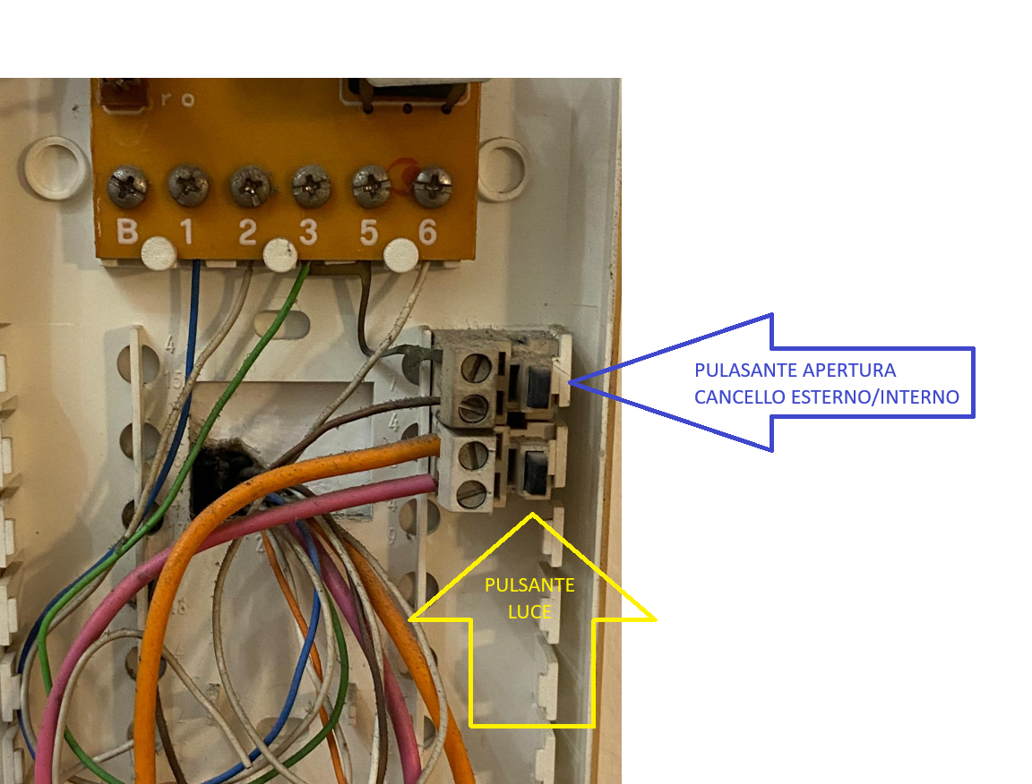

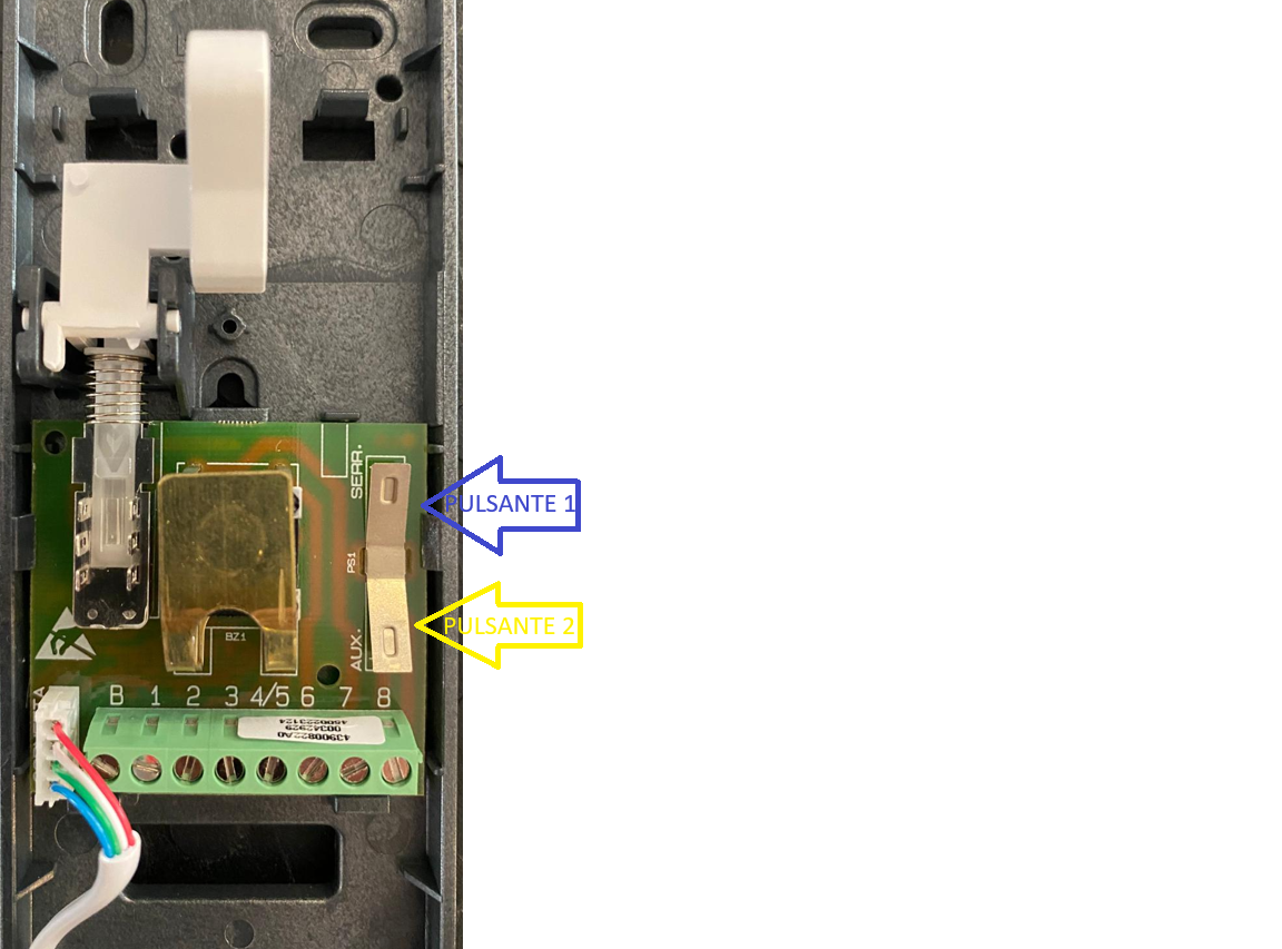

Michele da Verona Inserito: 26 gennaio Segnala Inserito: 26 gennaio Buongiorno, a tutti. Premetto che non so assolutamente nulla di citofoni e ho comprato un nuovo Elvox 8870 in sostituzione del mio vecchio Elvox 1543 pensando che l'operazone fosse molto più semplice essendo della stessa marca. Ho già trovato dei thread simili nel forum, ma non adatti esattamente al mio caso. Qualcuno può aiutarmi con lo schema dei fili da vecchio a nuovo? Grazie in anticipo.
Ggiovanni Inserita: 26 gennaio Segnala Inserita: 26 gennaio 1 hour ago, Michele da Verona said: pensando che l'operazone fosse molto più semplice essendo della stessa marca. In realtà lo sarebbe, se tu non avessi il secondo pulsante di apertura con negativo separato dal resto dell'impianto. Credo tu possa risolvere facilmente con un 620R sempre della Elvox ed acquistando con un pulsante ausiliaraio. I numeri sono gli stessi
Michele da Verona Inserita: 26 gennaio Autore Segnala Inserita: 26 gennaio Grazie Giovanni del tuo aiuto. In realtà il mio vecchio Elvox 1543 con il primo pulsante in alto apri il cancelletto esterno o il portoncino d'ingresso a seconda di dove citofoni, e con il secondo pulsante accendi la luce di ingresso. Anche il nuovo Elvox 8870 che ho comprato ha due pulsanti. Riesco a collegarlo o devo farmelo cambiare con l'Elvox 620R o altri compatibili? Grazie delle vostre risposte.
Ggiovanni Inserita: 26 gennaio Segnala Inserita: 26 gennaio 51 minutes ago, Michele da Verona said: Anche il nuovo Elvox 8870 che ho comprato ha due pulsanti. Come ti dicevo nel messaggio precedente, il problema non è che il citofono non abbia due pulsanti ma che non supporta la possibilità che il secondo pulsante abbia un negativo differente da quello del circuito citofonico. Se decidi di rinunciare all'accensione delle luci dal citofono (magari montando un pulsante esterno) puoi continuare ad utilizzare la cornetta che hai comprato, altrimenti ti consiglio di cercare un modello 4+n che preveda pulsanti ausiliari indipendenti come quello che ti ho consigliato (se vuoi restare in casa Elvox).
Michele da Verona Inserita: 27 gennaio Autore Segnala Inserita: 27 gennaio Grazie ancora Giovanni del tuo aiuto. Domani allora lo sostituisco con l'Elvox Petrarca 620R come da te consigliato. E' l'unico che mi sembra compatibile da TecnoMat. Poi magari posto una foto per farmi aiutare a collegare i fili. Domanda, come pulsante ausiliario posso usare uno di quelli del vecchio Elvox 1543 o devo coprarne uno nuovo?
ROBY 73 Inserita: 27 gennaio Segnala Inserita: 27 gennaio Ciao Michele da Verona, 25 minuti fa, Michele da Verona ha scritto: .........Domanda, come pulsante ausiliario posso usare uno di quelli del vecchio Elvox 1543 .........? Sì!
Michele da Verona Inserita: 29 gennaio Autore Segnala Inserita: 29 gennaio On 1/27/2026 at 8:51 PM, ROBY 73 said: Ciao Michele da Verona, Sì! Ed ecco il mio nuovo Elvox 620R con tanto di pulsante ausiliario. @ROBY 73 @Ggiovanni se per favore mi aiutate a collegarlo con il solito schemino dei fili vi offro una pizza... Grazie in anticipo.
ROBY 73 Inserita: 29 gennaio Segnala Inserita: 29 gennaio 3 ore fa, Michele da Verona ha scritto: Ed ecco il mio nuovo Elvox 620R con tanto di pulsante ausiliario............ I collegamenti rimangono identici, solo disposti un po' in modo diverso, comunque così: Ricordati di fare il ponte tra i morsetti 3-4-5 usando la "forchetta metallica" a tre denti che in teoria dovresti aver trovato nella confezione del 620R stesso, altrimenti usa un qualsiasi pezzo di filo.
Michele da Verona Inserita: 31 gennaio Autore Segnala Inserita: 31 gennaio On 1/30/2026 at 12:09 AM, ROBY 73 said: I collegamenti rimangono identici, solo disposti un po' in modo diverso, comunque così: Ricordati di fare il ponte tra i morsetti 3-4-5 usando la "forchetta metallica" a tre denti che in teoria dovresti aver trovato nella confezione del 620R stesso, altrimenti usa un qualsiasi pezzo di filo. Grazie mille Roby... Oggi pomeriggio ci provo
ROBY 73 Inserita: 31 gennaio Segnala Inserita: 31 gennaio 9 ore fa, Michele da Verona ha scritto: Oggi pomeriggio ci provo Aggiornaci allora. Ciao prego
