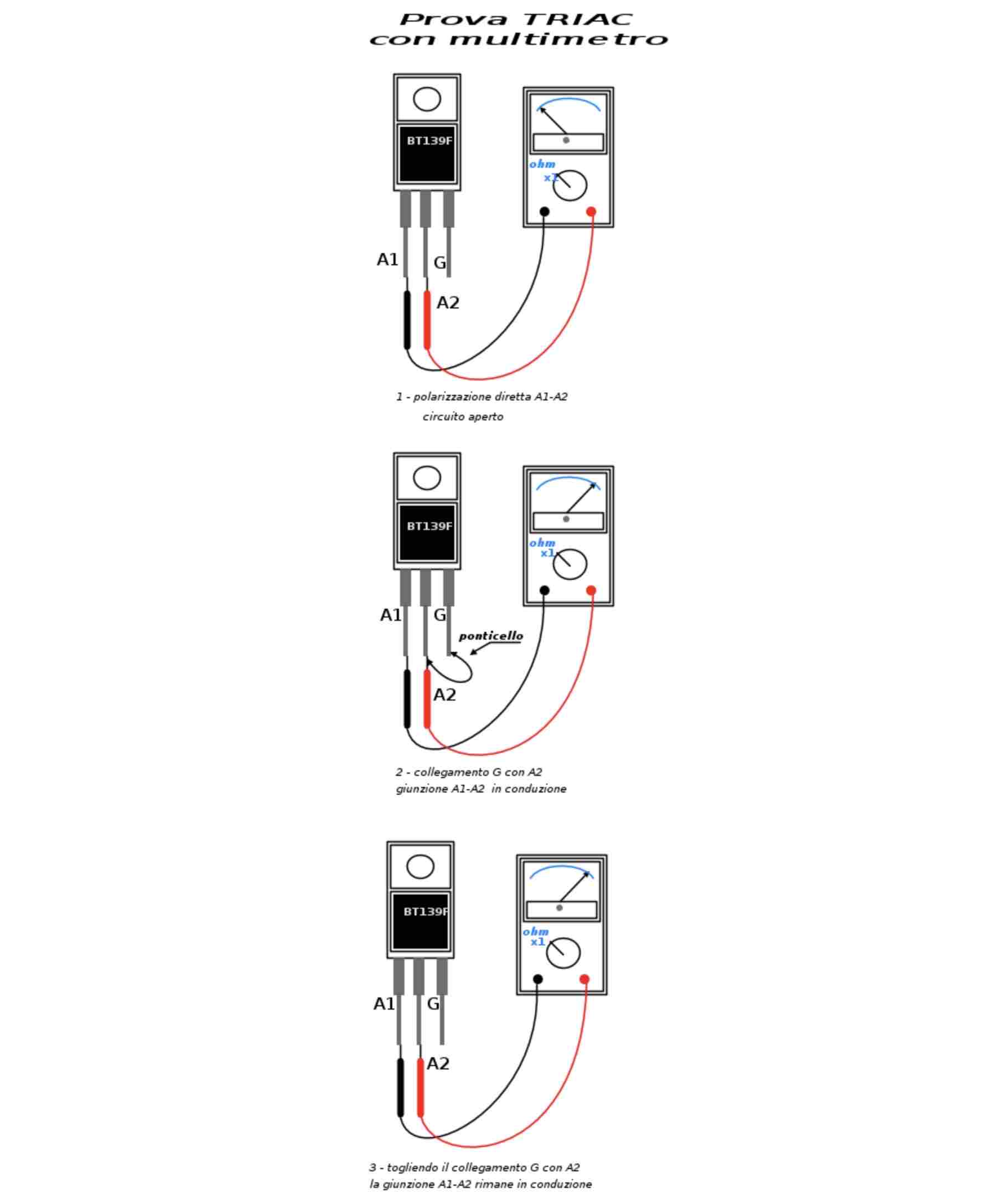

stefano_ Inserito: 8 febbraio Segnala Inserito: 8 febbraio Perdonate la mia ignoranza, posso sostituire questo triac conun un BTA08600 ? Altrimenti quelle potrebbe essere un alternativa ? Comanda un piccolo motore di un aspirapolvere. Grazie. PSS è possibile avere una dritta su come controllarlo con un semplice multimetro digitale ? Grazie
Ctec Inserita: 8 febbraio Segnala Inserita: 8 febbraio Direi di no, dato che l'originale è un 12A mentre il secondo un 8A. Potresti andare su un BTA12-800 o su un T1635T
stefano_ Inserita: 8 febbraio Autore Segnala Inserita: 8 febbraio Grazie, Si scusa ho sbagliato io ! Vada per il bta12800!
stefano_ Inserita: 9 febbraio Autore Segnala Inserita: 9 febbraio Salve, Scusate la mia ignoranza con un semplice multimetro ho notato che il triac in oggetto ha il terminale 2 (centrale) a massa. In pratica toccando il centrale è la carcassa metallica del triac il multimetro suona. Mi potete confermare che è guasto ? Se così fosse è normale che il motore che controlla semplicemente non parte ma non sono intervenute le protezioni dell'impianto elettrico ? Grazie
Ctec Inserita: 10 febbraio Segnala Inserita: 10 febbraio Il centrale è spesso collegato alla aletta, non è assolutamente segno di malfunzionamento. I triac, quando si guastano, generalmente vanno in cortocircuito tra i due anodi, praticamente accendendo continuamente il carico. Visto che non parte, il problema non è quello. Potrebbe anche essere guasto il pin di gate (usato per "accendere" e "spegnere" il triac), ma non è semplice verificarlo senza un apposito strumento. Per dedurre il guasto della scheda, ovviamente bisognerebbe conoscerne le caratteristiche (schema).
stefano_ Inserita: 10 febbraio Autore Segnala Inserita: 10 febbraio Ok,grazie infinite. Oggi provo a sostituire il triac e vedo se riparte. Vi aggiorno.
Livio Orsini Inserita: 10 febbraio Segnala Inserita: 10 febbraio 1 ora fa, Ctec ha scritto: (usato per "accendere" e "spegnere" il triac), Scusa Andrea, probabilmente ti è "scappata", ma con il gate si innescano triac e scr. Questi dispositivi si spengono solo quando la corrente di anodo scende sotto il valore di sostentamento.
Ctec Inserita: 10 febbraio Segnala Inserita: 10 febbraio Si, era il concetto di "c'è tensione, triac in conduzione, non c'è, niente conduzione". Infatti avevo virgolettato, non volevo assolutamente entrare nel dettaglio, ma considerare diciamo il carico, acceso e spento. Però hai ragione. Bisognerebbe essere più specifici. 😁
stefano_ Inserita: 10 febbraio Autore Segnala Inserita: 10 febbraio Scusate , In un video ho visto che per "provare" il triac con un multimetro digitale si mette il positivo su a1 il negativo su a2 e NON conduce, poi si ponticelka il gate con A2 ed il triac conduce poi si toglie il ponticello tra gare e A2 ed il triac deve continuare a condurre . Io ho visto che nessuno dei due triac ne quello vecchio ne quello nuovo si comporta in questo modo. Comunque questa sera lo sostituisco e vi aggiorno. Grazie
michpao Inserita: 10 febbraio Segnala Inserita: 10 febbraio 11 minuti fa, stefano_ ha scritto: In un video ho visto che per "provare" il triac con un multimetro digitale si mette il positivo su a1 il negativo su a2 e NON conduce, poi si ponticelka il gate con A2 ed il triac conduce poi si toglie il ponticello tra gare e A2 ed il triac deve continuare a condurre . Possibile provarli con un multimetro analogico
NovellinoXX Inserita: 10 febbraio Segnala Inserita: 10 febbraio (modificato) 25 minuti fa, stefano_ ha scritto: poi si toglie il ponticello tra gare e A2 ed il triac deve continuare a condurre Un multimetro digitale non eroga una corrente sufficiente al mantenimento della conduzione. Devi provare con un tester analogico oppure simulare un circuito, tipo un alimentatore a 12Vdc e una lampadina 3/10W, sempre da 12V, come carico e poi fai la prova innescando il gate. Modificato: 10 febbraio da NovellinoXX
stefano_ Inserita: 10 febbraio Autore Segnala Inserita: 10 febbraio Grazie michpao, Vuoi dire che NON si può fare la stessa cosa con un multimetro digitale?
Livio Orsini Inserita: 10 febbraio Segnala Inserita: 10 febbraio 2 ore fa, stefano_ ha scritto: Scusate , In un video ho visto che per "provare" il triac con un multimetro digitale si mette il positivo su a1 il negativo su a2 e NON conduce, poi si ponticelka il gate con A2 ed il triac conduce poi si toglie il ponticello tra gare e A2 ed il triac deve continuare a condurre . Io ho visto che nessuno dei due triac ne quello vecchio ne quello nuovo si comporta in questo modo. Comunque questa sera lo sostituisco e vi aggiorno. Grazie Questa verifica ha senso solo se il tester è in grado di erogare una corrente maggiore della corrente di sostentamento (holding currente) del triac in prova. Nel tuo caso, con gate aperto, IH <= 50mA. Anche la corrente di gate, per avere la conduzione, Ig <= 50mA. Se usi un tester digitale non hai questi valori.
stefano_ Inserita: 10 febbraio Autore Segnala Inserita: 10 febbraio piccolo aggiornamento, Ho sostituito il triac ed il motore è ripartito,ma l'ho montato senza dissipatore giusto per provarlo 20 secondi, ma è diventato subito bollente e adesso anche smontandolo ho a1 e A2 in corto quindi l'ho fatto secco! Domani ne riprendo un altro 😅
stefano_ Inserita: 12 febbraio Autore Segnala Inserita: 12 febbraio Salve, Oggi ho sostituito il triac utilizzando un bra12800 questa volta subito con dissipatore e tutto è ripreso a funzionare. Grazie a tutti come sempre per i vostri preziosi consigli
