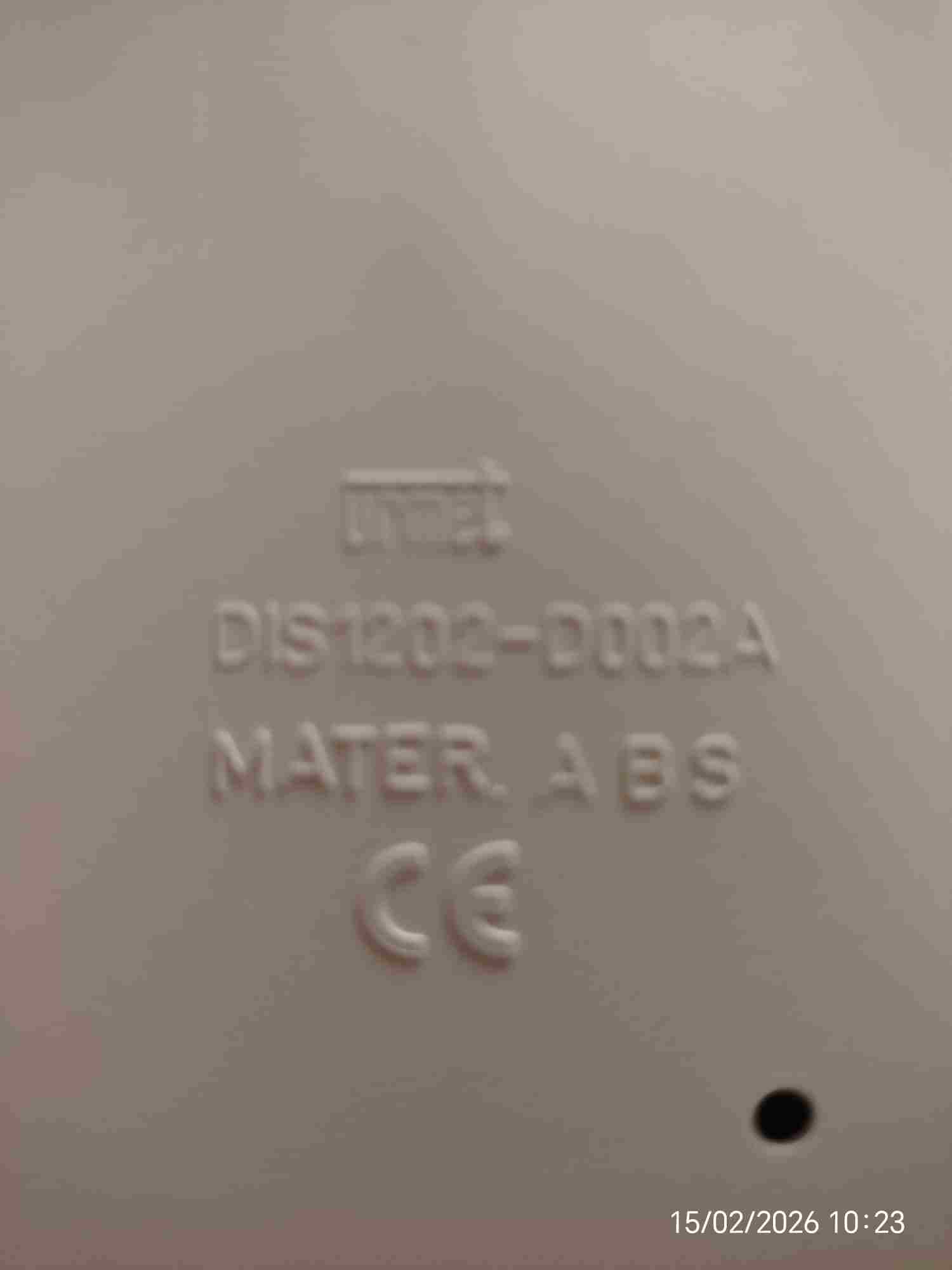

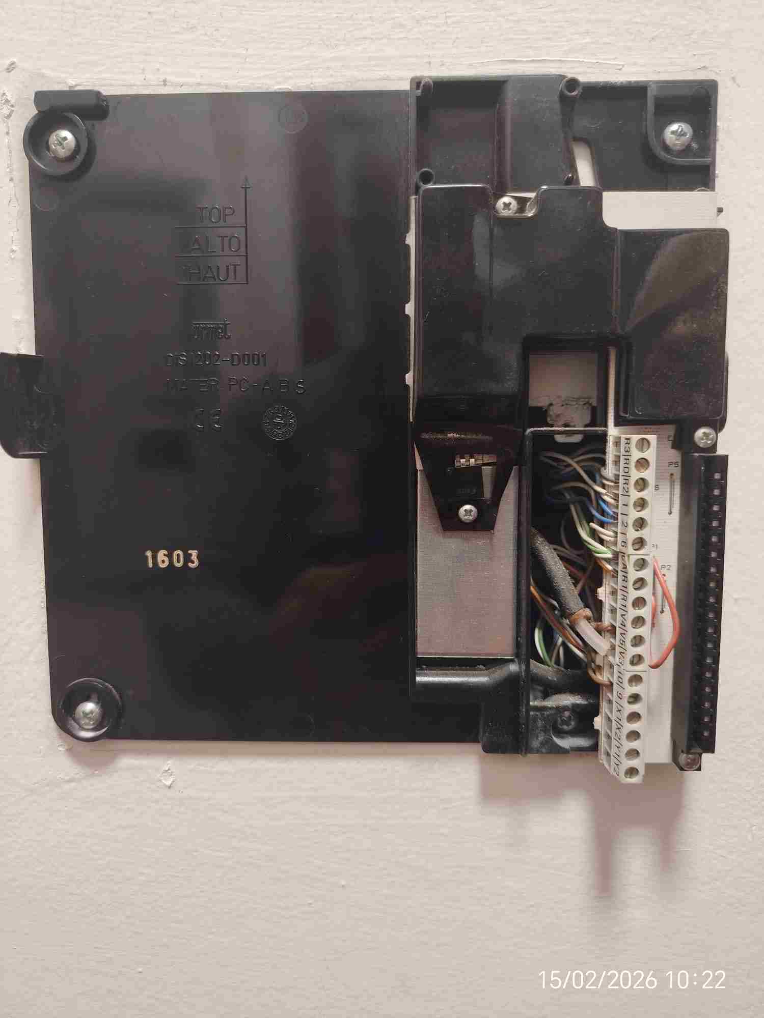

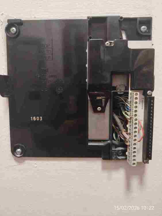

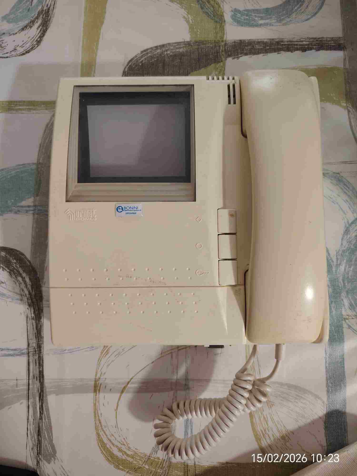

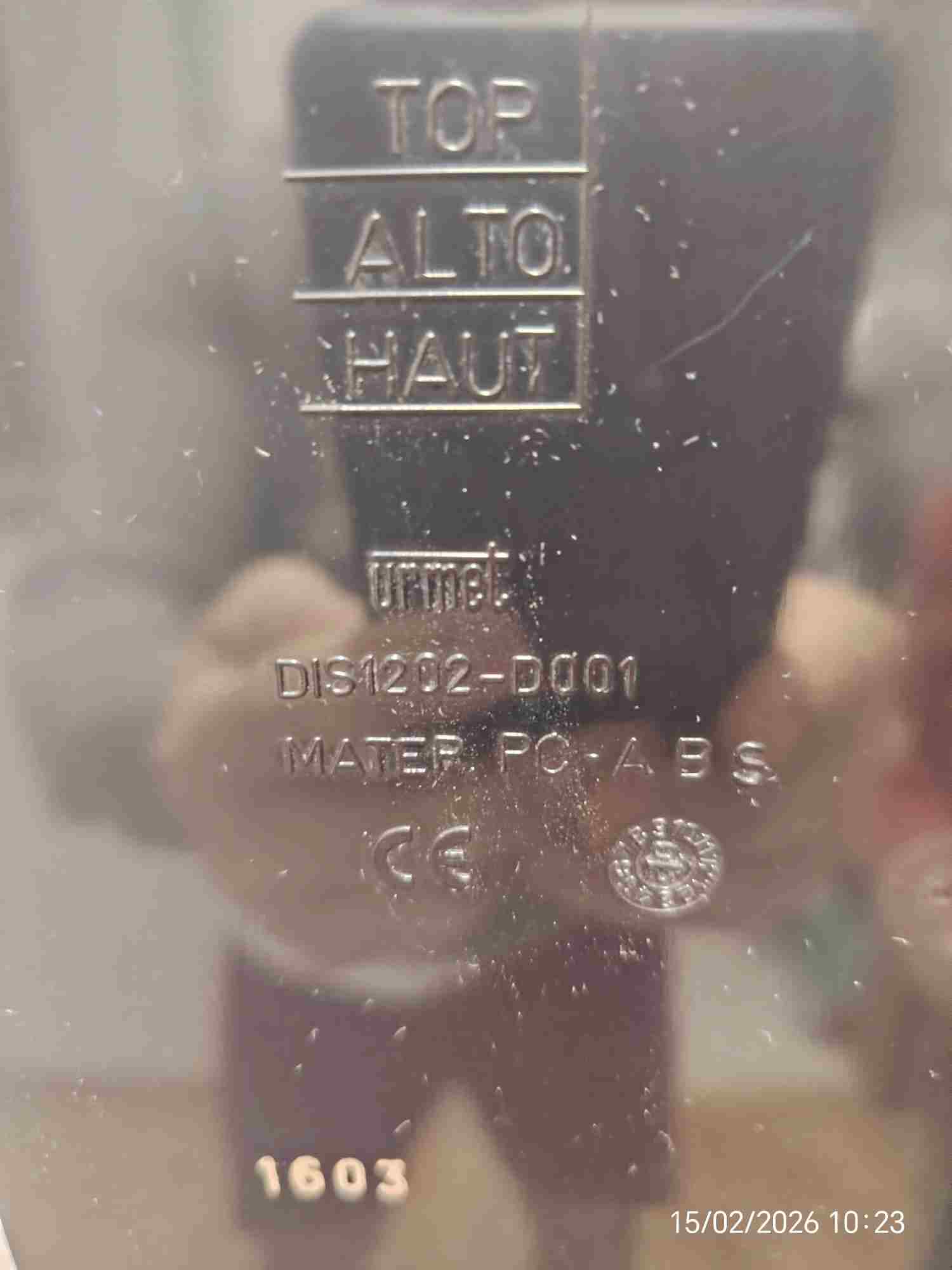

biggio78 Inserito: 14 febbraio Segnala Inserito: 14 febbraio Ciao a tutti, ho un videcitofono URMET WINFLAT 1202 - D002A a cui vorrei aggiungere un campanello wireless, per estendere la portata del segnale acustico. Quali sono i contatti da utilizzare sul videocitofono per collegare l'extender? Grazie in anticipo
ROBY 73 Inserita: 14 febbraio Segnala Inserita: 14 febbraio Ciao biggio78, 13 ore fa, biggio78 ha scritto: ho un videcitofono URMET WINFLAT 1202 - D002A.......... non è proprio l'articolo esatto, dovresti trovare un articolo tipo 1202/xx, dove dopo lo slash ("/") ci sono altre due o tre cifre. Altrimenti meglio ancora, posta un paio di foto del fronte, retro dell'apparecchio stesso e cosa importante, anche della base di collegamento con la morsettiera in vista che si capisce meglio il sistema dell'impianto.
Roberto Garoscio Inserita: 14 febbraio Segnala Inserita: 14 febbraio Il codice che serve è quello della staffa su cui il monitor è collocato.
biggio78 Inserita: 15 febbraio Autore Segnala Inserita: 15 febbraio Ecco le foto del videocitofono smontato. Spero si veda tutto quello che serve!!
biggio78 Inserita: 21 febbraio Autore Segnala Inserita: 21 febbraio Il 14/02/2026 alle 23:25 , ROBY 73 ha scritto: Ciao biggio78, non è proprio l'articolo esatto, dovresti trovare un articolo tipo 1202/xx, dove dopo lo slash ("/") ci sono altre due o tre cifre. Altrimenti meglio ancora, posta un paio di foto del fronte, retro dell'apparecchio stesso e cosa importante, anche della base di collegamento con la morsettiera in vista che si capisce meglio il sistema dell'impianto. Ecco la foto della morsettiera, il codice riportato sulla base del videocitofono è DIS1202/D001.
ROBY 73 Inserita: 21 febbraio Segnala Inserita: 21 febbraio 5 ore fa, biggio78 ha scritto: Ecco la foto della morsettiera,........... Da quello che so, ti serve un attuatore 788/22: https://www.grothe.de/media/59/1e/50/1669388391/iba_htz788-22_74153_ds788-008_a_2013-12-17.pdf lo colleghi come da primo schema tra CA e R1 e poi sul contatto C-NA colleghi / interponi una nuova suoneria un altro relè con assorbimento massimo di 1A e massimo 24V
Roberto Garoscio Inserita: 21 febbraio Segnala Inserita: 21 febbraio 1 ora fa, ROBY 73 ha scritto: Da quello che so, ti serve un attuatore 788/22: https://www.grothe.de/media/59/1e/50/1669388391/iba_htz788-22_74153_ds788-008_a_2013-12-17.pdf lo colleghi come da primo schema tra CA e R1 e poi sul contatto C-NA colleghi / interponi una nuova suoneria un altro relè con assorbimento massimo di 1A e massimo 24V La vuole senza fili.
ROBY 73 Inserita: 21 febbraio Segnala Inserita: 21 febbraio 15 minuti fa, Roberto Garoscio ha scritto: La vuole senza fili. Sì ok, sinceramente mi era sfuggito come prerogativa, ma presumo che il 788/22 serva comunque e poi il contatto di questo, lo si collega in parallelo al pulsante del trasmettitore a batteria di un dispositivo tipo QUESTO, oppure come QUESTO che è completamente a batteria, compreso il ricevitore, giusto, può essere la soluzione?
Roberto Garoscio Inserita: 22 febbraio Segnala Inserita: 22 febbraio 21 ore fa, ROBY 73 ha scritto: Sì ok, sinceramente mi era sfuggito come prerogativa, ma presumo che il 788/22 serva comunque e poi il contatto di questo, lo si collega in parallelo al pulsante del trasmettitore a batteria di un dispositivo tipo QUESTO, oppure come QUESTO che è completamente a batteria, compreso il ricevitore, giusto, può essere la soluzione? Si, bisogna capire però se c’è la possibilità di allocare il trasmettitore e il 788/22
ROBY 73 Inserita: 22 febbraio Segnala Inserita: 22 febbraio 1 ora fa, Roberto Garoscio ha scritto: Si, bisogna capire però se c’è la possibilità di allocare il trasmettitore e il 788/22 Ah beh, ma questo è un altro discorso al di fuori del funzionamento e della richiesta di @biggio78, magari in una scatola a parte o a fianco, sopra, sotto al videocitofono ☺️
biggio78 Inserita: 24 febbraio Autore Segnala Inserita: 24 febbraio Il 21/02/2026 alle 22:40 , ROBY 73 ha scritto: Da quello che so, ti serve un attuatore 788/22: https://www.grothe.de/media/59/1e/50/1669388391/iba_htz788-22_74153_ds788-008_a_2013-12-17.pdf lo colleghi come da primo schema tra CA e R1 e poi sul contatto C-NA colleghi / interponi una nuova suoneria un altro relè con assorbimento massimo di 1A e massimo 24V Queste sono le foto del trasmettitore (alimentato con batteria cr2032) e del ricevitore (che si alimenta tramite corrente) Grazie per l'aiuto
ROBY 73 Inserita: 24 febbraio Segnala Inserita: 24 febbraio 12 ore fa, biggio78 ha scritto: Queste sono le foto del trasmettitore (alimentato con batteria cr2032) e del ricevitore (che si alimenta tramite corrente) Ok, quindi come già detto ti servirà l'attuatore 788/22, però sinceramente non ho capito se i due fili rosso e nero con + e - del trasmettitore, siano un contatto da chiudere che invia il segnale al ricevitore, oppure una sorta di alimentazione del trasmettitore stesso. Quindi ti chiedo, se tocchi per un attimo i due fili rosso e nero, il ricevitore suona? Se è così, allora li collegherai al contatto C-NA del 788/22 Urmet
biggio78 Inserita: 26 febbraio Autore Segnala Inserita: 26 febbraio Il 24/02/2026 alle 23:43 , ROBY 73 ha scritto: Ok, quindi come già detto ti servirà l'attuatore 788/22, però sinceramente non ho capito se i due fili rosso e nero con + e - del trasmettitore, siano un contatto da chiudere che invia il segnale al ricevitore, oppure una sorta di alimentazione del trasmettitore stesso. Quindi ti chiedo, se tocchi per un attimo i due fili rosso e nero, il ricevitore suona? Se è così, allora li collegherai al contatto C-NA del 788/22 Urmet sI, il ricevitore suona!! Grazie per l'aiuto
ROBY 73 Inserita: 26 febbraio Segnala Inserita: 26 febbraio 6 ore fa, biggio78 ha scritto: sI, il ricevitore suona!! E allora devi procedere come già detto con l'Urmet 788/22
biggio78 Inserita: 11 marzo Autore Segnala Inserita: 11 marzo Giusto per la cronaca, ho connesso il trasmettiore wireless alla morsettiera del videocitofono (senza l'utilizzo di un relè) e funziona tutto alla perfezione. Grazie per il vostro aiuto
ROBY 73 Inserita: 11 marzo Segnala Inserita: 11 marzo 12 ore fa, biggio78 ha scritto: ho connesso il trasmettiore wireless alla morsettiera del videocitofono (senza l'utilizzo di un relè) e funziona tutto alla perfezione. Ok, meglio così, ma esattamente su quali morsetti del videocitofono hai collegato il trasmettitore? Ti auguro che duri nel tempo, perché bene o male, gli entrano 12-18V quando avviene la suonata e non è un contatto pulito come quello che ci sarebbe con il 788/22
biggio78 Inserita: 13 marzo Autore Segnala Inserita: 13 marzo Il 11/03/2026 alle 23:40 , ROBY 73 ha scritto: Ok, meglio così, ma esattamente su quali morsetti del videocitofono hai collegato il trasmettitore? Ti auguro che duri nel tempo, perché bene o male, gli entrano 12-18V quando avviene la suonata e non è un contatto pulito come quello che ci sarebbe con il 788/22 CA e R1
cdc Inserita: 15 marzo Segnala Inserita: 15 marzo Ciao, potresti darmi il modello del tarsmettitore/ricevitore che hai utilizzato e dirmi dove lo hai comprato? Potrebbe servirmi per un'applicazione simile. Grazie
