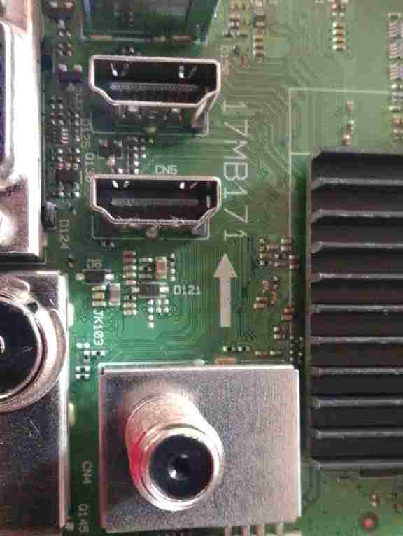

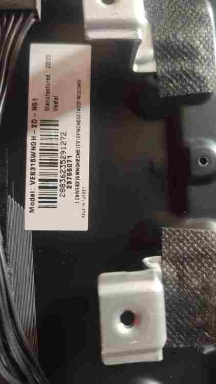

RICHIESTA: Software di ripristino Panasonic TX-32LS480E (Main 17MB171 - Pannello 23755071
Bom dia a todos,
Sou um brasileiro morando na Itália e preciso da sua ajuda técnica 💪.
Tenho uma Panasonic TX-32LS480E (Android TV) presa em um loop de inicialização na barra de pesquisa do Google. O problema parece ser causado por memória cheia, mas não consigo acessar as configurações para restaurar as configurações de fábrica.
Abri a TV para confirmar os componentes internos e os dados são os seguintes:
  • Placa-mãe : Vestel 17MB171
  • Fonte de alimentação (PSU): 17IPS62
  • Painel : VES315WNGH-2D-N51
  • ID do painel 23755071
Estou procurando o arquivo upgrade_loader.pkg específico para esta combinação de placa-mãe e painel para tentar uma reinicialização completa via USB (método do botão OK).
Anexei fotos das placas e da etiqueta do painel para maior clareza.
Agradeço antecipadamente qualquer ajuda ou link que vocês possam fornecer!
Grazie.
