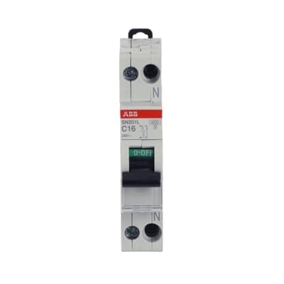

marcofirenze Inserito: martedì alle 15:52 Segnala Inserito: martedì alle 15:52 (modificato) Buonasera, Vorrei un consiglio su un quadretto a parete da mettere in cucina. Gli elettrodomestici sono i soliti: piano cottura, cappa, zona microonde + macchina caffè, frigo, forno e lavastoviglie. Mi hanno consigliato l'opportunità di creare un piccolo quadro elettrico in cucina per gestire gli elettrodomestici. Io in passato ho sempre gestito tutta la casa esclusivamente dal quadro principale dell'appartamento (il classico quadro base corrente e prese). Avrei dei vantaggi perché ultimamente ho avuto dei problemi con l'impianto elettrico di casa dove scattava il salvavita. Ho dovuto ammattire non poco per trovare il problema che poi ho trovato, era un cavo montante da 4 mmq proveniente dal quadro elettrico di casa e arrivava in cucina in una cassetta di derivazione dove da li poi veniva ramificato alle varie zone della casa, piano terra (prese sala e salottino) prese bagnetto, prese camere primo piano, prese della cucina. Il problema era proprio il cavo che portava corrente alle prese della cucina. Ecco io vorrei mettere un quadretto a muro non incassato per ovvi motivi a circa un metro dalla scatola di derivazione e staccare i vari cavi e collegarli a rispettivi magnetotermici (da 10A o 16A) non serve il salvavita che sarebbe quello del quadro di casa distante e vicino alla porta di ingresso. Quello che vi chiedo come consiglio è, quanti magnetotermici? (credo sia legato al numero di utilizzatori da separare) da quanto dovrebbero essere: FRIGO CAPPA + PIANO COTTURA LAVASTOVIGLIE ZONA MICROONDE + CAFFE' + PLANETARIA FORNO GIARDINO UTILIZZATORI (un paio di prese elettriche) Presumo mi ci vogliano 4 o 5 magnetotermici da 10A o 16A se mettere SOLO magnetotermici o invece per qualcosa magnetotermici differenziali per non far scattare quello generale e per questo staccare la luce a tutta la casa? Poi magari ci metterò un Energy Meter come ho sul quadro di casa giusto per verificare i consumi e poter staccare il quadro da remoto, magari lascio il magnetotermico del frigo separato Naturalmente credo di dover separare pure i neutri oltre che le fasi o no e trovare per ogni linea i relativi neutri. Insomma un quadretto tipo questo in figura: Grazie infinite per qualche consiglio Modificato: martedì alle 15:57 da marcofirenze
marcofirenze Inserita: mercoledì alle 08:55 Autore Segnala Inserita: mercoledì alle 08:55 Un altra cosa che non so, se è meglio mettere dei magnetotermici 1P+N tipo questo in foto OPPURE per ogni linea un magnetotermico differenziale
reka Inserita: mercoledì alle 09:10 Segnala Inserita: mercoledì alle 09:10 sono scelte, tutti MTD secondo me è un po' esagerato ma se non ti fai problemi di soldi allora fallo. io metterei solo un puro per la maggior parte delle linee e terrei sotto MTD separato solo il frigo e le prese esterne. la linea cucina nel quadro di casa poi deve partire parallela agli altri differenziali presenti quindi dovrebbe esserci un differenziale selettivo a monte. la linea del piano cottura io la predisporrei per l'induzione quindi a sè e la cappa piuttosto la collegherei al frigo o alla linea luci (che non citi ma io la dividerei dal resto dell'apartamento)
marcofirenze Inserita: mercoledì alle 09:24 Autore Segnala Inserita: mercoledì alle 09:24 4 minuti fa, reka ha scritto: sono scelte, tutti MTD secondo me è un po' esagerato ma se non ti fai problemi di soldi allora fallo. io metterei solo un puro per la maggior parte delle linee e terrei sotto MTD separato solo il frigo e le prese esterne. la linea cucina nel quadro di casa poi deve partire parallela agli altri differenziali presenti quindi dovrebbe esserci un differenziale selettivo a monte. la linea del piano cottura io la predisporrei per l'induzione quindi a sè e la cappa piuttosto la collegherei al frigo o alla linea luci (che non citi ma io la dividerei dal resto dell'apartamento) Ciao, grazie della risposta, infatti sono orientato per mettere dei moduli piccoli 1P+N Esiste un differenziale e 2 magnetotermici (linea prese e linea luci che non ho citato perché non arriva in cucina ma si ramifica giè al quadro ingresso) a monte vicino ingresso casa, ma poi da li (dal magnetotermico prese) partono due cavi da 4 mmq vanno sotto il pavimento credo e sbucano in cucina dove c'è una cassetta di derivazione incasinata (i vari cavi fasi e neutri sono con i cappellotti e poi vanno al piano di sopra e in cucina e in sala) Ora questa scatola di derivazione al muro è a circa 50 cm da terra e sono indeciso dove mettere il quadretto (sicuramente non incassato, non posso spaccare il muro) qualcuno mi dice di metterla subito sopra alla scatola di derivazione in modo da non fare altre giunture, mentre altri mi dicono che il quadretto debba stare ad altezza uomo e non sarebbe un problema al cappellotto fare un altra giuntura fino ad arrivare a 1.5 da terra) Comunque si, per il frigo a parte, per l'induzione sicuramente non può essere maggiore di 4 mmq il cavo visto che arriva da un 4 mmq quindi credo vada bene un 20A 1P+N mentre tutti gli altri 16A 1P+N compreso frigo. Poi MTD prese esterne e pompa sommersa in cucina o forse separati Ciao Marco
marcofirenze Inserita: mercoledì alle 13:21 Autore Segnala Inserita: mercoledì alle 13:21 4 ore fa, reka ha scritto: sono scelte, tutti MTD secondo me è un po' esagerato ma se non ti fai problemi di soldi allora fallo. io metterei solo un puro per la maggior parte delle linee e terrei sotto MTD separato solo il frigo e le prese esterne. la linea cucina nel quadro di casa poi deve partire parallela agli altri differenziali presenti quindi dovrebbe esserci un differenziale selettivo a monte. la linea del piano cottura io la predisporrei per l'induzione quindi a sè e la cappa piuttosto la collegherei al frigo o alla linea luci (che non citi ma io la dividerei dal resto dell'apartamento) eventualmente se mettessi un MTD per frigo prese esterne e pompa di sentina a immersione nel pozzetto per non far scattare il differenziale principale, cosa dovrei fare? prenderne uno minore di 30mA di soglia? Stavo pensando allora di metterci un Energy Counter che ha anche al suo interno un differenziale settabile da 0 a 99mA e magari lo potrei settare a 15 mA in modo che se salta, salta solo lui e non mi spenga tutto all'interno dell'abitazione, specie quando uno è fuori casa o in vacanza.
drn5 Inserita: mercoledì alle 13:47 Segnala Inserita: mercoledì alle 13:47 23 minuti fa, marcofirenze ha scritto: se mettessi un MTD per frigo prese esterne e pompa di sentina a immersione prese esterne e pompa immersa mi sembrano proprio le cose da non mettere sotto il differenziale del frigo.
marcofirenze Inserita: giovedì alle 10:27 Autore Segnala Inserita: giovedì alle 10:27 20 ore fa, drn5 ha scritto: prese esterne e pompa immersa mi sembrano proprio le cose da non mettere sotto il differenziale del frigo. Si naturale, un MTD per la pompa immersa e prese esterne (solo 2) e uno per il frigo
piergius Inserita: ieri dalle 06:24 Segnala Inserita: ieri dalle 06:24 Il 17/02/2026 alle 16:52 , marcofirenze ha scritto: . Ho dovuto ammattire non poco per trovare il problema... ... con l'impianto elettrico di casa dove scattava il salvavita (#) . salvavita che sarebbe quello del quadro di casa distante e vicino alla porta di ingresso. Il 18/02/2026 alle 10:24 , marcofirenze ha scritto: Esiste un differenziale (#) e 2 magnetotermici Unico Differenziale non assicura la Continuità del Servizio, poiché, come hai constatato, fa da " Collo di bottiglia" all' interno Impianto ! - . Si aggiungeva 1 Differenziale 50 anni fa , quando la Tensione di Fase era 127V, nei vecchi Impianti che ne erano privi e spesso mancava pure l' Impianto di Terra, a fare da "Ritorno" per le potenziali Correnti Disperse dai 3÷4 Elettrodomestici presenti . - .. Ora che la Tensione di Fase è 230V ( con punte sui 253V, praticamente il doppio ) ed il numero dei Carichi è "lievitato" , le Norme, al fine di evitare di restare al buio a cercare un Guasto bloccante , prescrivono un Magnetotermico Generale con più Differenziali o MagnetoTermiciDifferenziali, minimo 2 fino a 3kW , poi in ragione della Potenza Impegnata e dei Carichi Alimentati . - ... Nel caso in esame, prima di organizzare il Sottoquadro in Cucina, proverei se si riuscisse a tirare 2 Dorsali tra i 2 Quadri . Così potresti avere 3 Differenziali, ad esempio, il primo per Luce e Servizi Essenziali H24, il secondo per F. M. Cucina, il terzo per F. M. altre Zone . - Buona giornata !
marcofirenze Inserita: ieri dalle 13:43 Autore Segnala Inserita: ieri dalle 13:43 Comprato un quadretto della Satel a 12 moduli e 5 magnetotermici 1P - N della Gewiss da 16A pagati veramente poco. Ora c'è da dire un altra cosa, Se io ho un magnetotermico a monte dopo il differenziale di casa da 16A e questi piccoli da 1 modulo sono lo stesso da 16A non so chi salta prima e se saltano entrambi. Mi hanno suggerito giustamente di cambiare il magnetotermico a monte da 16A a 25A e credo ci possa stare, mi hanno anche detto di cambiare il differenziale di casa da 30mA con uno a 300mA ma non lo faccio anche se ne metto uno per la pompa ad immersione da 30mA. Per non far saltare il magnetotermico "generale" è giusto cambiarlo con uno da 25A o 32A?
drn5 Inserita: ieri dalle 18:08 Segnala Inserita: ieri dalle 18:08 4 ore fa, marcofirenze ha scritto: detto di cambiare il differenziale di casa da 30mA con uno a 300mA 🤪
