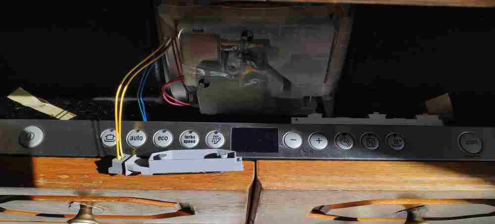

Buondì, possiedo una lavastoviglie Siemens SN65M086EU/43 che purtroppo ultimamente ha smesso di portare correttamente a termine i programmi di lavaggio.
Tutto è iniziato quando, un lavaggio si e uno no, non effettuava più l'asciugatura e quindi mi ritrovavo con le stoviglie gocciolanti.
Pian piano il problema si è accentuato e capitava che a volte non scaricasse nemmeno l'acqua dopo il lavaggio.
Nelle ultime settimane il problema è peggiorato ulteriormente e a volte il programma si blocca solo dopo 10 minuti dall'avvio.
A volte è capitato anche che dopo 5 ore dall'avvio, aprendo la porta per controllare il tempo rimanente, il display segnasse ancora 1:28 rimanenti per la fine, in pratica il timer rimane bloccato e devo resettare manualmente.
Per scrupolo ho provato a effettuare i lavaggi con un'altra scheda elettronica e il risultato è rimasto identico.
Mi chiedevo se appunto il sensore della chiusura porta difettoso potesse dare questi sintomi.
Specifico che a display non mi ha mai dato un singolo codice di errore e infatti mi chiedevo quale fosse la combinazione di tasti per entrare nella modalità diagnostica.
Molto apprezzato un consiglio. Grazie saluti.
1 ora fa, Cb500f ha scritto:
Mi chiedevo se appunto il sensore della chiusura porta difettoso potesse dare questi sintomi.
No, se difettoso la lavastoviglie non parte (quando la chiudi).
Meglio contattare l’assistenza, prima di combinare guai
Senza offesa ma pensavo fosse chiaro che non avesse alcun senso contattare l'assistenza e spendere cifre importanti appunto perchè la lavastoviglie è parecchio datata e come spesso accade sui dispositivi datati riparato un componente se ne rompe un'altro.
In quel caso punterei senza ombra di dubbio a una lavastoviglie nuova, un conto è se il problema lo possiamo risolvere con una spesa contenuta altrimenti non ne vale la pena chiaramente.
Ma, prima di smontare e sostituire Componenti, si effettuano alcuni Test  ;
hai provato  :
.  A girare la Spina di 180 ° rispetto alla Presa per invertire la Polarità di Alimentazione ?
..  A farla scaricare liberamente nel Lavello oppure in un secchio posto su una sedia,
affinché raggiunga comunque la stessa quota dal pavimento  ?
Ricollegando il tubo allo Scarico a muro o al Sifone sotto il Lavello dovrà fare un " Dosso"
come prescritto dai Produttori  :
( se invece il Tubo transita troppo in basso c' è il rischio che rimanga " innescato" e sottragga
acqua interferendo sul funzionamento .)
Se la Macchina ha un Pressostato, incrostazioni accumulatesi nella Camera di Compressione
che comunica o il Pozzetto, possono essere altra Causa di fenomeni strani, poiché non fanno
raggiungere i livelli corretti..
Buona giornata !
Buonasera e grazie per la risposta.
Oggi ho fatto le prove consigliate.
Spostata la spina in varie posizioni
Scollegato il tubo di scarico che era collegato al sifone, c'era un pò di morchia ma non a sufficienza da impedire il passaggio dell'acqua.
Una volta rimosso l'ho posizionato a circa 1 metro da terra (dentro il lavandino).
Vado per effettuare la prova ma non riesco a farla partire.
Con sempre maggiore frequenza, mentre seleziono il programma di lavaggio si spegne il display e non si accende più.
Per farla ripartire devo scollegare la spina per 1 minuto e resettare.
Poi posso selezionare i programmi nuovamente.
A volte si spegne ancora, altre volte parte con il programma di lavaggio.
Onestamente il fatto di dover scollegare la spina per riportarla in vita mi fa pensare proprio ad un problema elettrico. (scheda o similari)
Ricordo che la scheda l'ho presa usata, il venditore mi ha riferito che fosse funzionante, io non posso confermare con certezza.
Stefano Dalmo
Con le schede  diverse fa lo stesso identico problema ?
 Prova a staccare il cavo di terra dalla macchina , ma solo lo stretto necessario per fare la prova .
posta una foto della scheda  a vista
Purtroppo cambiando la scheda il problema non è affatto migliorato, si praticamente i sintomi sono quelli anche se nelle ultime prove noto con maggiore frequenza il problema dello spegnimento del display ma magari è una mia impressione.
La scheda usata sarà stata smontata da lavastoviglie guasta e non vorrei che fosse coinvolta appunto anche la scheda.
La scheda in foto è quella montata in origine dal costruttore.
Vado a fare la prova di scollegamento della terra.
Disponibile a fare prove con multimetro
Scollegata la terra, il problema persiste non noto cambiamenti.
Comunque confermo, il problema dello spegnimento display lo dava anche con l'altra scheda e dovevo fare la stessa procedura per riuscire a riaccenderla ovvero scollegare la presa elettrica per 1 minuto.
Stefano Dalmo
Scusa ma tu hai sostituito la scheda display non quella di potenza ?
Ma semmai il problema è su quella
Esatto.
Quindi in nessun caso la scheda display può portare a questi sintomi?
Ho voluto fare la prova anche perchè l'ho recuperata per una cifra molto contenuta.
Quindi prossimo step se ho capito bene, mi consigli di ispezionare la scheda di potenza.
Buondì, ieri mi sono armato di pazienza e ho smontato la scheda madre principale.
Posto alcune foto per sapere anche il vostro parere.
Devo dire che a prima vista sia le saldature che i componenti risultano a posto.
Unico problema che ho notato sono due pin anneriti che evidentemente hanno preso una bella scaldata, a voi i pareri.
Oltre alla scheda ho notato che nel "serbatoio" nel lato sinistro dell'apparecchiatura risulta in certe zone parecchio sporco, mi chiedevo se necessitasse di pulizia.
Individua il relè che attiva la resistenza (seguendo le piste dal suo connettore) e lo devi provare dopo averlo dissaldato.
Modificato: da michpao
Ciao grazie per la risposta.
Il relè in questione possiede sei pin e quindi sei saldature sul pcb.
Ho sempre trovato difficoltoso saldare e dissaldare componenti con numerosi piedini.
Mi dispiacerebbe "sporcare" di stagno la scheda in punti delicati.
Pensavo di portarla in un laboratorio di elettronica qua vicino e sentire il loro parere, penso sia una buona idea.
Chiaramente potrei chiedere preventivo onde evitare sorprese.
Penso proprio che gli farò presente del tuo consiglio e di controllare il relè collegato ai pin bruciacchiati.😉
Stefano Dalmo
Però non ho capito una cosa ,
La lavastoviglie si spegne il display o non fa l'acqua calda  e da un errore?
Se il display si spegne , non credo sia un problema di relè o resistenza , darebbe un errore .
Se il display si spegne c'è un problema sullo stadio di alimentazione .
Mai uscito un errore a display, neanche una singola volta.
Ultimamente il display letteralmente si spegneva e non si accendeva più tramite i pulsanti on/off etc.
Unico modo per riportarla in vita era di scollegare la spina per un minuto e ricollegarla, e solo così il display si riaccendeva.
Non lo fa sempre ma in modo casuale.
Lo stadio di alimentazione che citi fa parte della scheda madre immagino.
In ogni caso spero che in laboratorio possano provarla per capire se è recuperabile o meno.
Buondì
La saga continua
Sono andato a prendere la scheda dal laboratorio, persona gentilissima, mi ha spiegato chiaramente che se il problema risiede nel chip processore la scheda è da buttare.
In ogni caso un tentativo lo abbiamo fatto, mi ha sostituito un relè e due condensatori a fine vita.
Una volta rimontata posso confermare che i sintomi non sono cambiati di una virgola.
Accendo la lavastoviglie, premo i tasti per selezionare un programma e di botto sento un click di un relè sulla scheda, schermo lcd nero e non si riavvia più tramite il tasto on/off.
Scollego la spina elettrica, lo schermo lcd fa una fleshata e si spegne.
Dopo 30 secondi ricollego e si riaccende di nuovo.
Vado nuovamente a selezionare un lavaggio, premo start, parte il ciclo e dopo qualche minuto o meno si spegne nuovamente.
Mi chiedevo se l'acquastop fosse presente e se potesse dare tali sintomi se difettoso.
Per quanto riguarda lo stadio di alimentazione, non ho capito nello specifico a che componenti si riferisce.
Ho testato il sensore anti allagamento posto sul fondo e sembra funzionare correttamente.
Ho testato l'attuatore in foto e mi dà sempre 1 kilo ohm, indipendentemente se azionato o meno, non so se sia normale.
Stefano Dalmo
Forse non è chiaro ,
non è un problema di componentistica  , è la scheda che ha problemi  .
se si spegne il display ,vanno verificate le alimentazioni sulla scheda di potenza .
altrimenti devi sostituirla .
o magari rivolgerti ad un CAT
Purtroppo penso sia più che chiaro.
Ho ricontattato il laboratorio già parecchi giorni fa ma purtroppo oltre a relè e condensatori non si spinge oltre.
Nel frattempo ho testato anche altri componenti anche per una curiosità mia di fare un controllo generale.
Certamente dovrò portare la scheda da altra parte, in caso se risolverò ve lo farò sapere per condividere la soluzione insieme qui sul forum.
Grazie saluti.
