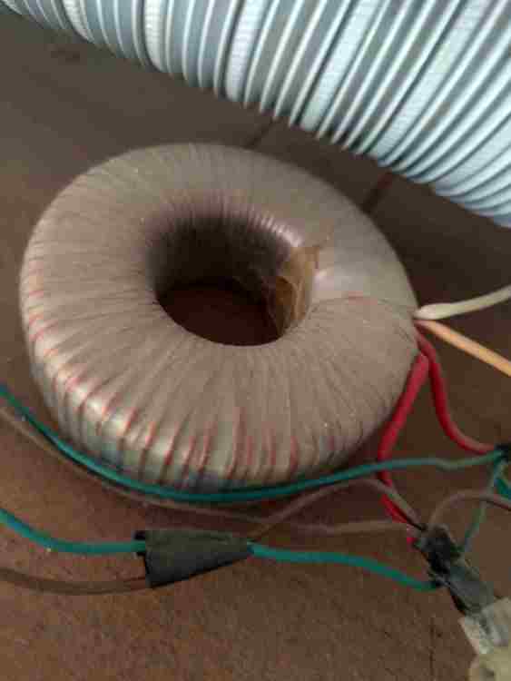

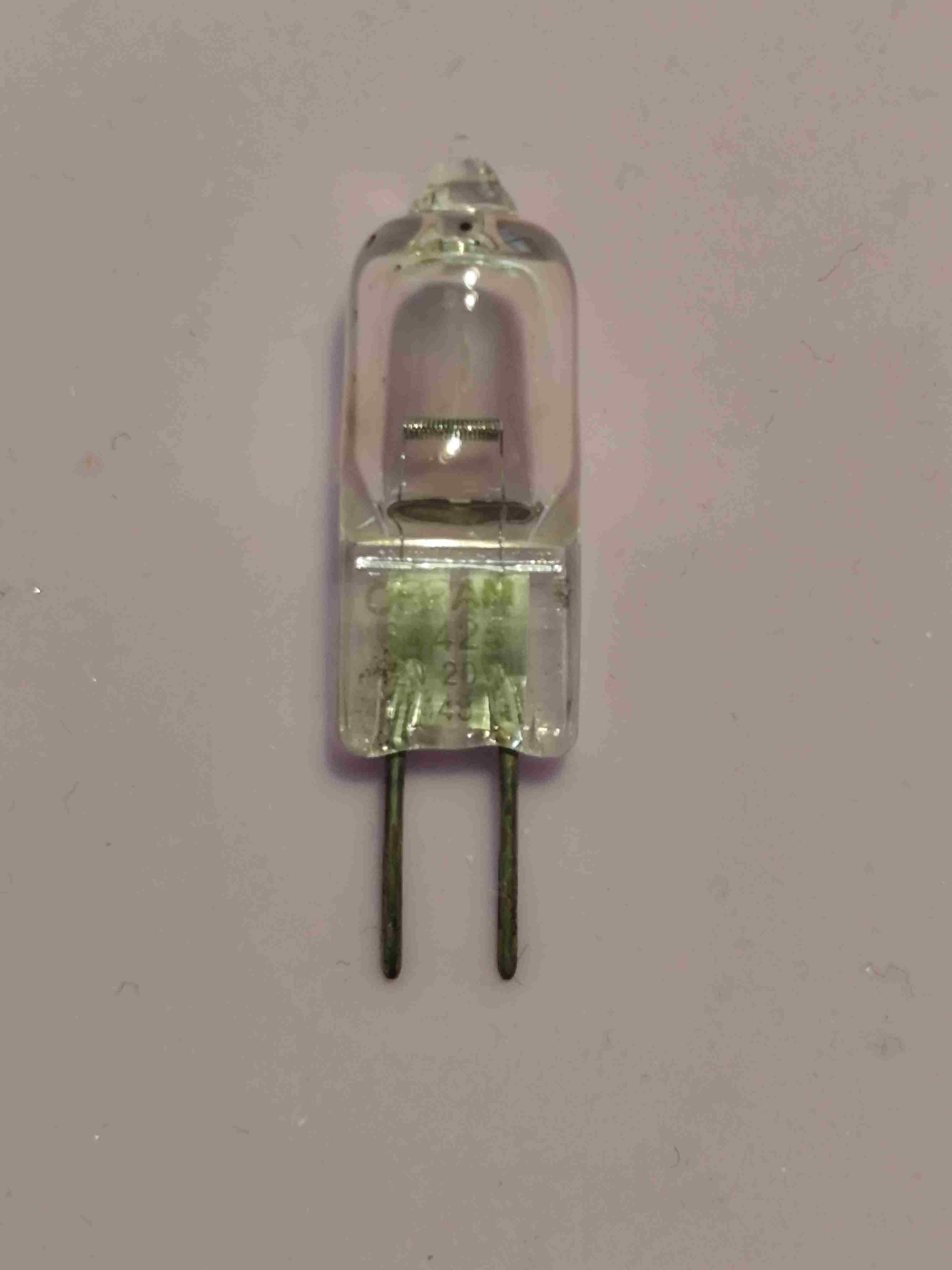

andrio1979 Inserito: 17 ore fa Segnala Inserito: 17 ore fa (modificato) Buonasera a tutti Sopra la cucina ho 4 faretti con le lampadine alogene (dovrebbero avere l'attacco G4) che volevo sostituire con quelle a led è fattibile questa cosa? Attualmente ho la lampadina osram 64425 Sopra Il ripiano dove sono incassati i faretti ho questo trasformatore (?) Se metto delle lampadine a led, il trasformatore deve rimanere? devo cambiarlo? oppure la sostituzione non è fattibile? Pensavo di sostituire le lampadine con: Philips Ampoule LED - G4 1 Watt A++ 120 Lumen 3000K White Allego alcune foto Grazie Modificato: 17 ore fa da andrio1979
ALLUMY Inserita: 17 ore fa Segnala Inserita: 17 ore fa (modificato) Da un semplice controllo risulta che anche quelle che vuoi mettere sono da 12Vac, quindi quel trasformatore (che presumo sia un 230->12Vac) si deve lasciare. E' un po' grosso per il nuovo carico ma visto che c'è già... semmai è da verificare che non dia più di 14Vac visto che il nuovo carico rispetto al vecchio (100W?) consuma solo 4W. Modificato: 17 ore fa da ALLUMY
Maurizio Colombi Inserita: 17 ore fa Segnala Inserita: 17 ore fa 11 minuti fa, andrio1979 ha scritto: è fattibile questa cosa? certo che è fattibile. 12 minuti fa, andrio1979 ha scritto: il trasformatore deve rimanere? Certo, se monti delle G4 devono funzionare a bassissima tensione. 13 minuti fa, andrio1979 ha scritto: devo cambiarlo? Se consideriamo che quel toroide alimentava 4 lampade da una ventina di watt l'una, possiamo dire che per 4 lampade da 3/4 W l'una è sprecato, riuscirebbe a farne funzionare 20 o 30, ma se c'è posto e non disturba, personalmente lascerei quello. Una scocciatura in meno!
andrio1979 Inserita: 17 ore fa Autore Segnala Inserita: 17 ore fa (modificato) Chiedo scusa per la mia ignoranza, ma non sono elettricista Mi pare di aver capito che il trasformatore va lasciato....non capisco cosa sia il 14 vac e i 100w L'alternativa sarebbe quella di togliere il trasformatore e mettere delle lampadine 230. giusto? Chiedo scusa, nel frattempo che scrivevo, stavo ricevendo un altra risposta Ho una domanda da porvi....la lampadina che ho segnalato come possibile alternativa la philips da 1W e 120 lumen è equivalente come luminosita alla osram oppure è meno luminosa? Da quello che ho trovato in internet la osram dovrebbe essere 320 lm ma pero parliamo di 2 tipi di fonti diverse Grazie Modificato: 16 ore fa da andrio1979
ALLUMY Inserita: 16 ore fa Segnala Inserita: 16 ore fa 12 minuti fa, andrio1979 ha scritto: non capisco cosa sia il 14 vac e i 100w 14V in alternata (AC = alternate current) 100W è la potenza totale (da me presunta) quando c'erano le 4 alogene.
Leone2285 Inserita: 16 ore fa Segnala Inserita: 16 ore fa Scegli led con wattaggio più alto che abbiano almeno gli stessi lumen delle originali.
Leone2285 Inserita: 16 ore fa Segnala Inserita: 16 ore fa (modificato) Scegli anche la luce che preferisci di più: calda, naturale o fredda. Occhio alle dimensioni perché i led G4 con wattaggio maggiore sono leggermente più grandi. Le misure di lunghezza e diametro sono indicate nelle sue caratteristiche. Alcuni faretti possono avere problemi di spazio interno. Modificato: 16 ore fa da Leone2285
andrio1979 Inserita: 16 ore fa Autore Segnala Inserita: 16 ore fa Si, puntavo a una luce sui 3000 o 4000 k in base a quello che c'e sul mercato Gli osram mi pare che ci siano piu 2700 che 3000 Pensavo che essendo led bastasse un lumen inferiore per pareggiare quelli alogeni
Leone2285 Inserita: 16 ore fa Segnala Inserita: 16 ore fa (modificato) 9 minuti fa, andrio1979 ha scritto: Pensavo che essendo led bastasse un lumen inferiore per pareggiare quelli alogeni No, i lumen misurano il flusso luminoso quindi se vuoi avere la stessa luce devono essere uguali. Forse lo confondevi con i watt, quelle a led hanno un assorbimento nettamente inferiore a parità di luce erogata. Personalmente io preferisco quelle a luce neutra. Comunque sono opinioni personali. Sicuramente in casa hai qualche lampadina a LED con le quali ti puoi fare l'idea sul colore della luce. Modificato: 16 ore fa da Leone2285
Maurizio Colombi Inserita: 14 ore fa Segnala Inserita: 14 ore fa 47 minuti fa, andrio1979 ha scritto: 4000k non è luce neutra? Si, è definita anche "luce diurna".
