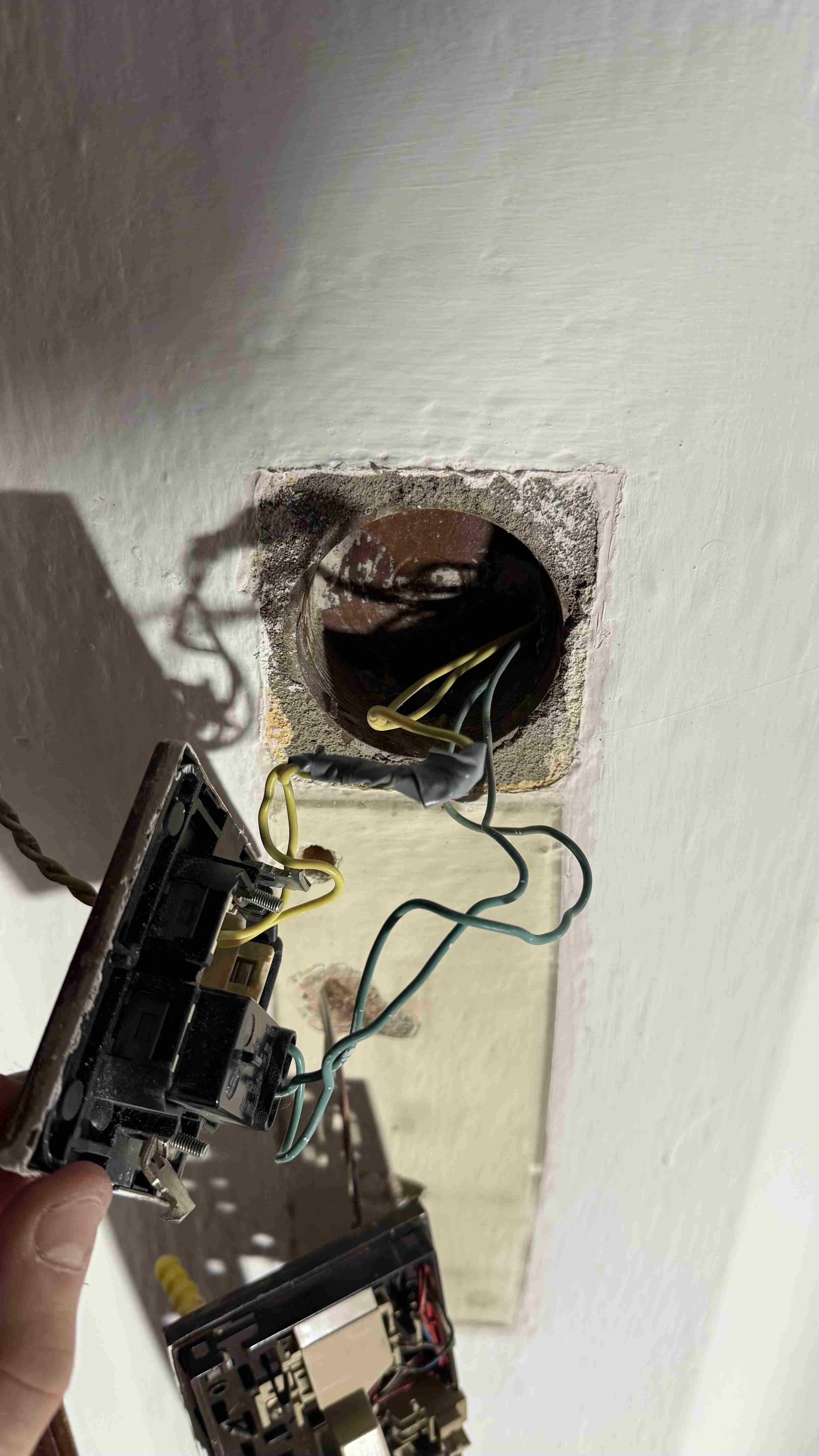

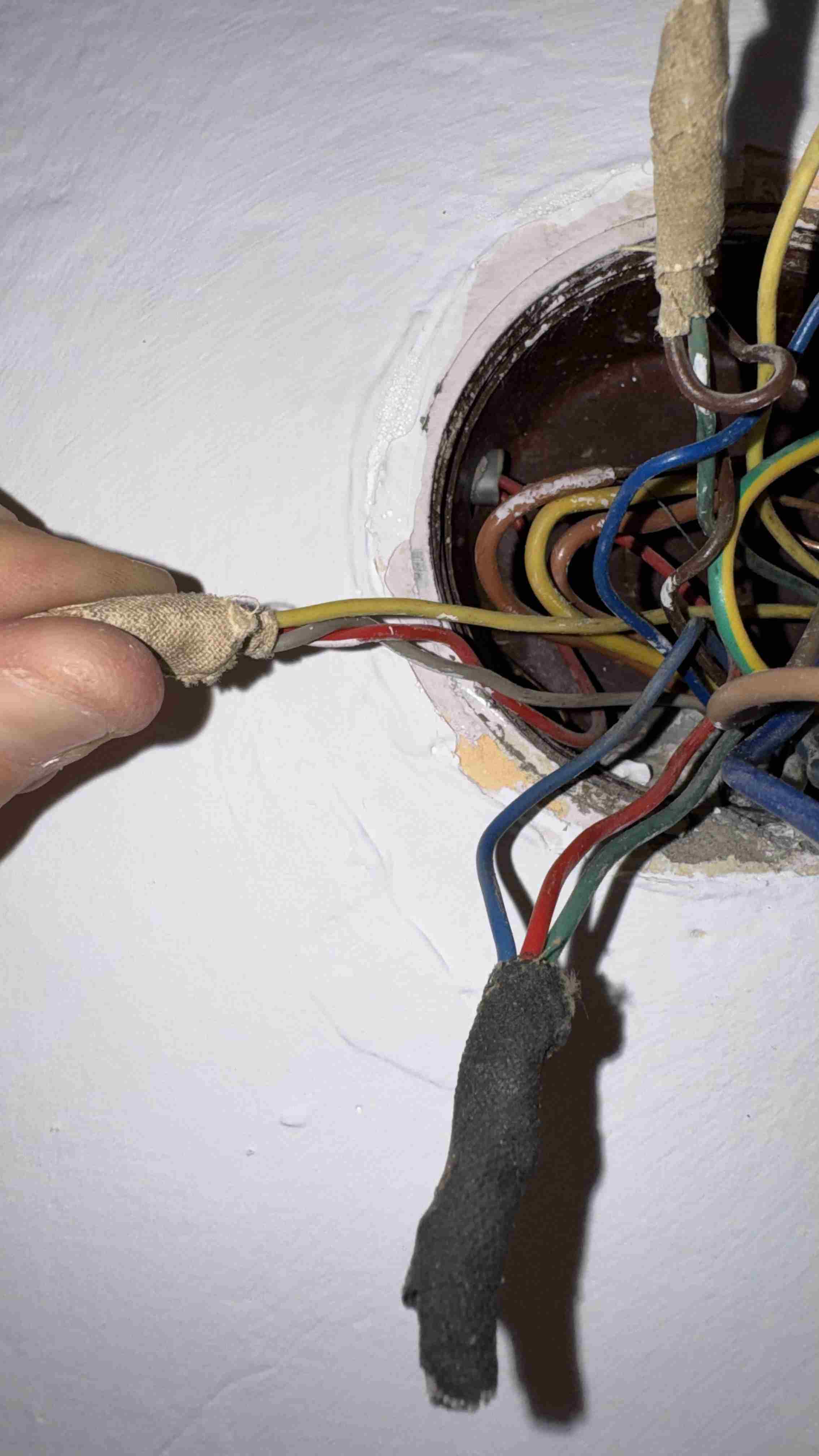

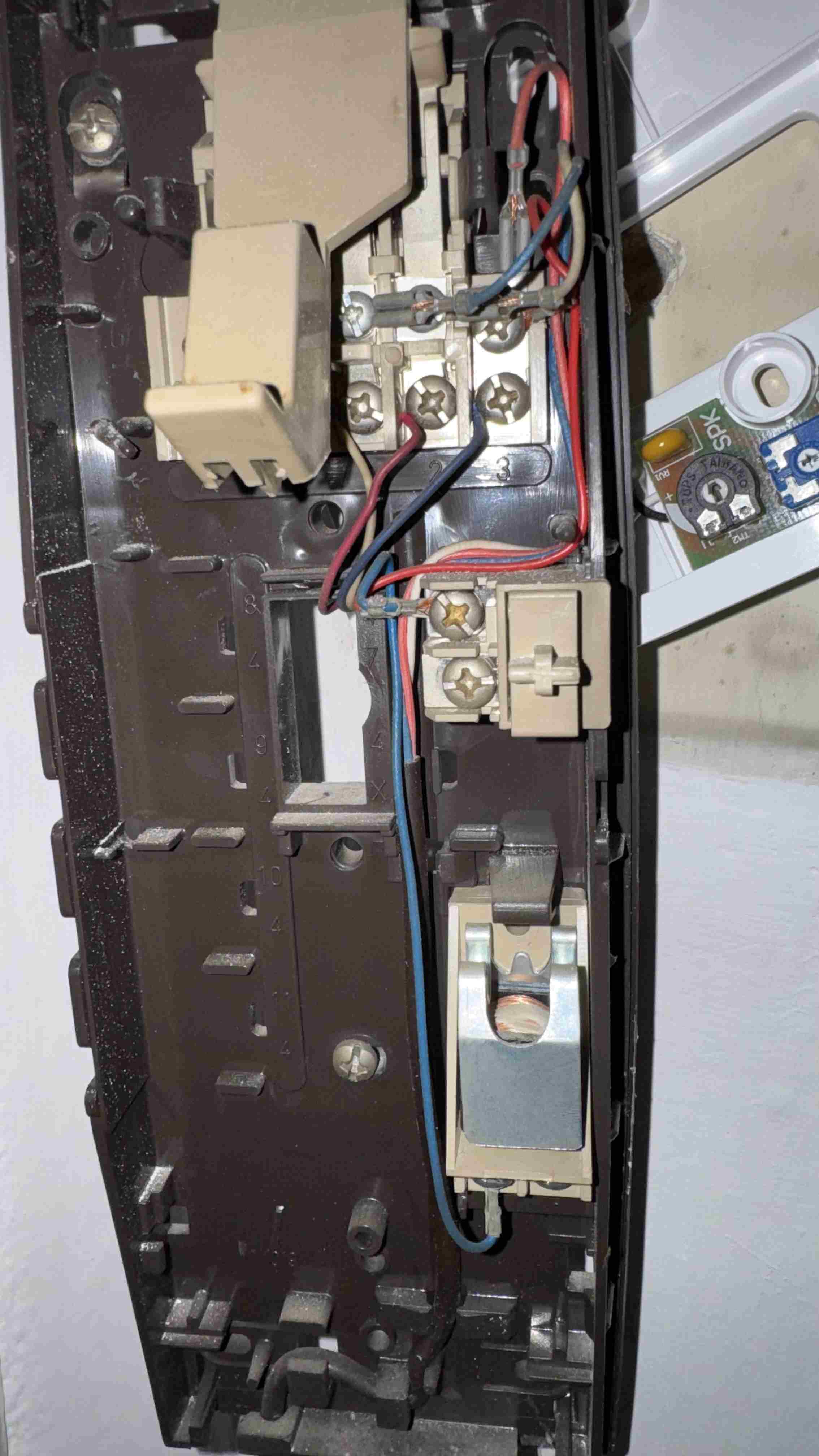

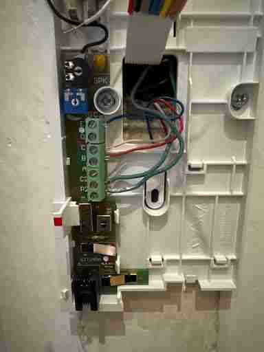

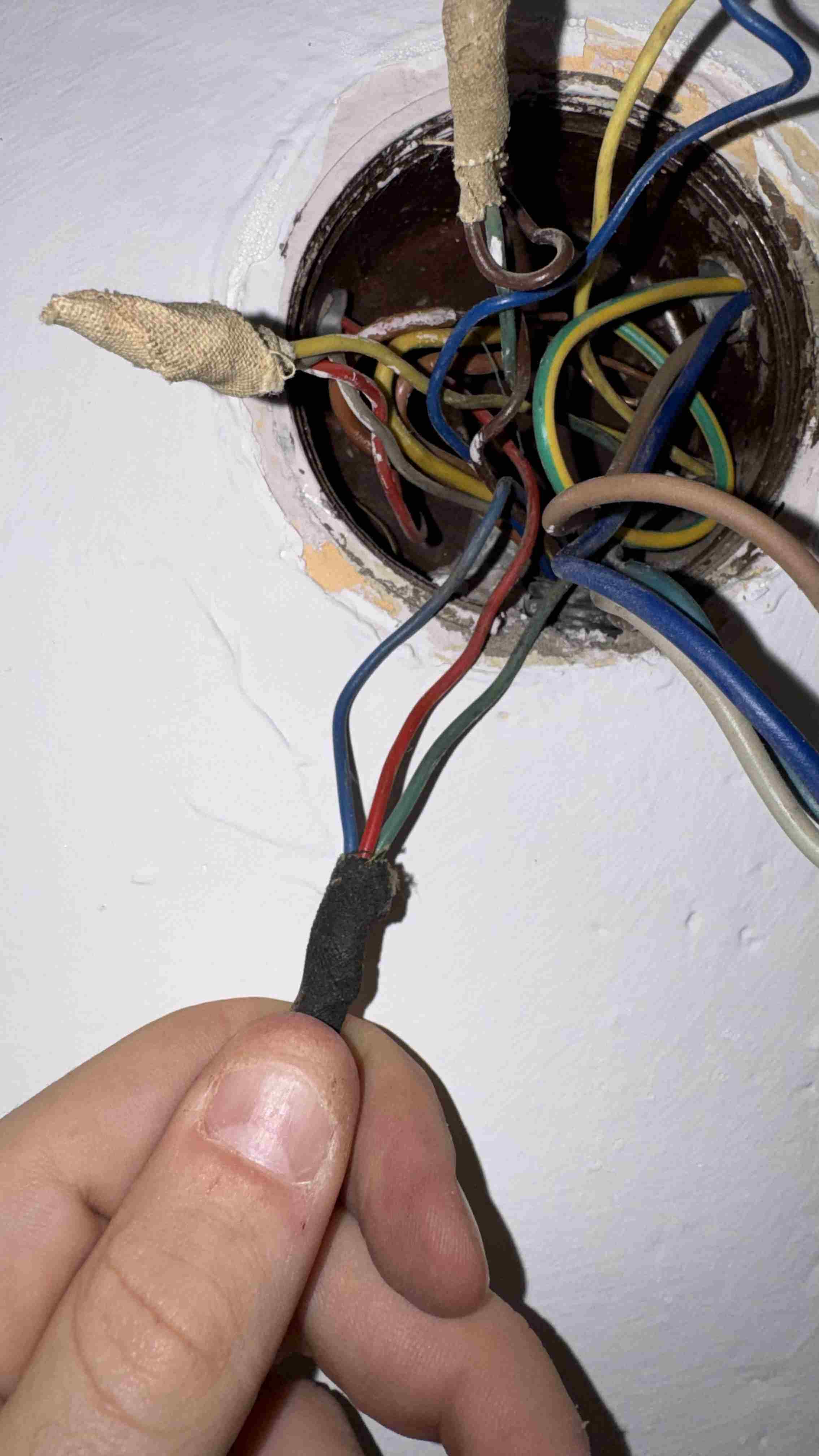

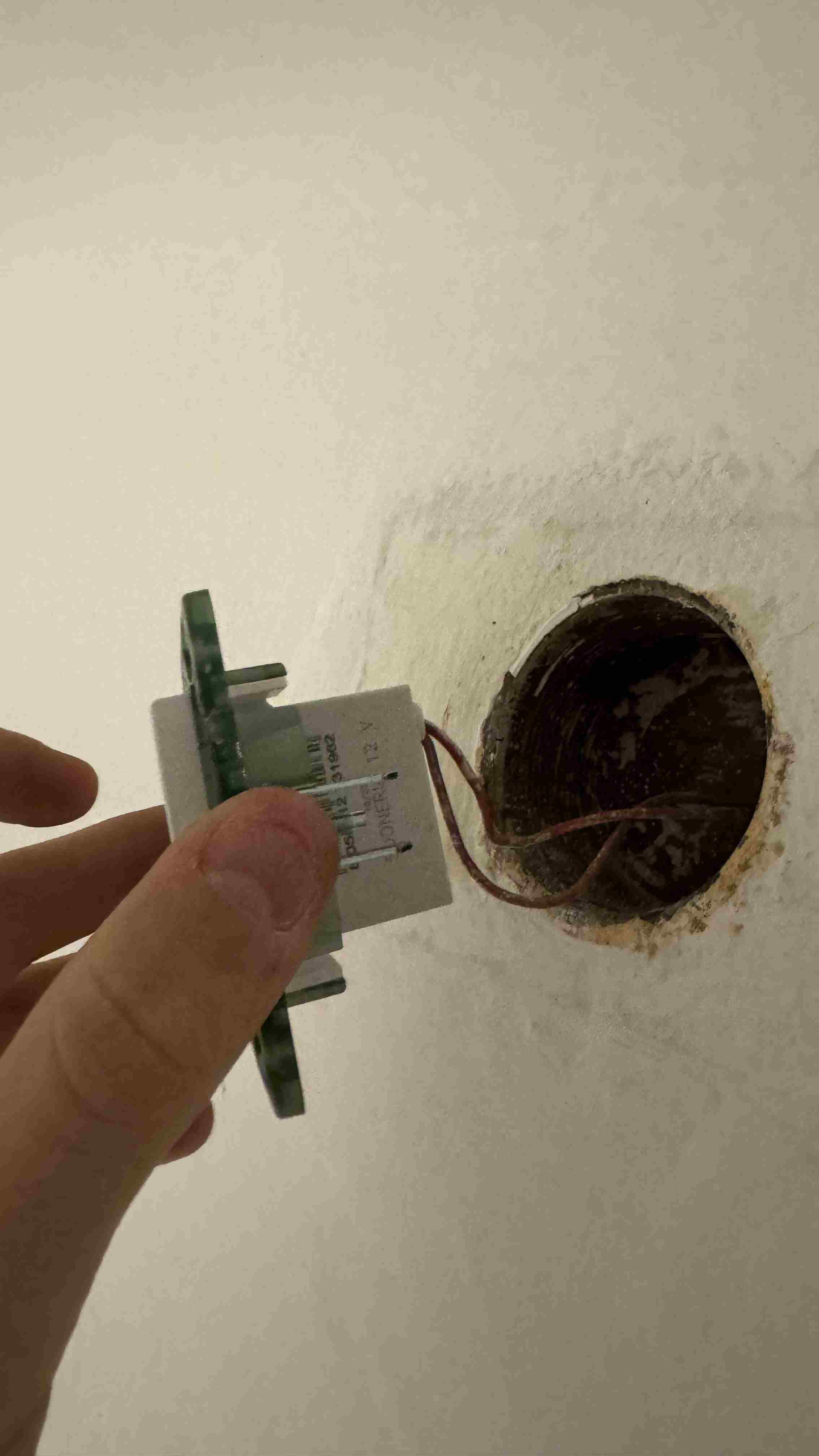

Salve a tutti buonasera
mi trovo in difficoltà a istallare il ring intercom , l’applicazione mi sta facendo fare un collegamento ma errato per il mio tipo di impianto
il mio vecchio citofono era unicamente collegato con 3 fili (bianco blu rosso)
In più c’era e c’è tutt’ora un ronzatore a 12V, un tasto in più fuori dal portone interno che faceva suonare il ronzatore e un pulsante a parte per aprire il portone principale.
seguendo lo schema trovato su Internet collegando blu-E , bianco-C, rosso-B e i due cavi che erano attaccati al pulsante apriporta su C2 e P2 funziona, ma ora non so come collegare il ring intercom
Funziona anche il ronzatore perché è collegato in una scatola di derivazione con un filo dei due verdi che servono per aprire la porta
cerco di allegare foto per far sì che si capisca
grazie in anticipo
(Ronzatore collegato con 2 fili rossi,
nella scatola dietro al citofono arrivano 3 fili(blu bianco rosso), più coppia fili verdi e coppia fili gialli )
foto 1 vecchio collegamento citofono
foto 2 vecchio collegamento pulsante apriporta più campanello fuori dalla porta al piano
foto 3 collegamento ronzatore (2 fili rossi)
foto 4/5 scatola derivazione
foto 6 collegamento comelit 2703u
funzionante (funziona anche il ronzatore e il pulsante del citofono per aprire la porta quello senza disegno della chiave però )
