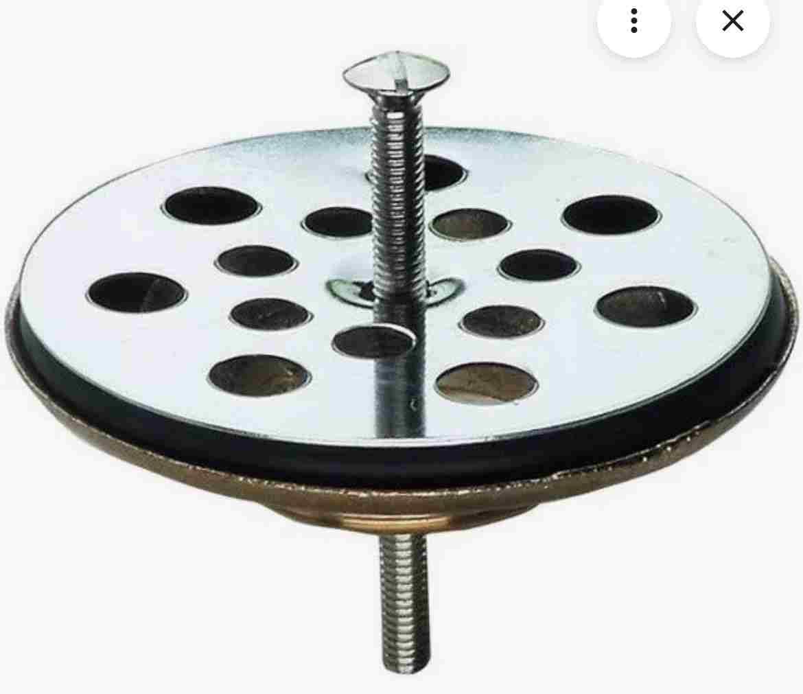

S1mon3 Inserito: 11 giugno Segnala Inserito: 11 giugno buongiorno, l idraulico che ho chiamato ha svitato questa piletta perchè voleva toglierei capelli, io so che non vanno toccate ma non ho fatto in tempo che l aveva gia svitata, risultato che non solo non è riuscito a svitarla ma nemmeno a riavvitarla perche ha detto che il controbullone non si aggangia è spanato non ho ben capito ora premetto che questa griglia è stata per molti anni lente e svitata, poi un altro idraulico l'aveva fissato...il nuovo idraulico dice che non dovrebbero dare problemi di infiltrazioni se sotto è messo bene ( non so cosa volesse dire, sono i vecchi idraulici che poi sono gli unici disponibili)... Secondo lui la tenuta è uguale a prima anche se prima erano riusciti a tenerla ferma Secondo voi mi devo fidare? o mi ritroverò il soffitto allagato? dice che i pezzi non si trovano nemmeno piu e nel caso dovessi avere un infiltrazione lui rompererebbe da sotto per sostituire .... io non me ne intendo cosa ne pensate?
drn5 Inserita: 11 giugno Segnala Inserita: 11 giugno la griglia si muove? Se cerchi di sollevarla si alza? se rispondi si a una di queste domande al 90% perderà acqua. Rompere da sotto, sempre che sia casa tua non è una passeggiata.
S1mon3 Inserita: 11 giugno Autore Segnala Inserita: 11 giugno 18 minuti fa, drn5 ha scritto: la griglia si muove? Se cerchi di sollevarla si alza? se rispondi si a una di queste domande al 90% perderà acqua. Rompere da sotto, sempre che sia casa tua non è una passeggiata. Si la griglia si muove, ma si è sempre mossa...poi erano riusciti a bloccarla. Questo idraulico dice che la scatoletta sotto è ferma... Non è una passeggiata in che senso? In effetti mi pareva troppo convinto questo signore. In passato l avevo fissata e non si muoveva piu. Nel caso lui dice che arriverebbe alla piletta togliendo le piastrelle del massello.. ma anche io che non sono del mestiere mi chiedo come faccia a rompere fino a li
S1mon3 Inserita: 11 giugno Autore Segnala Inserita: 11 giugno 31 minuti fa, drn5 ha scritto: la griglia si muove? Se cerchi di sollevarla si alza? se rispondi si a una di queste domande al 90% perderà acqua. Rompere da sotto, sempre che sia casa tua non è una passeggiata. Lui, nonostante dica che non dovrebbe perdere ha detto però che son impianti vecchi...e nel caso notassi infiltrazioni lui romperebbe dove ho evidenziato. Mah...ti pare fattibile per sostituire la piletta?
Alessio Menditto Inserita: 11 giugno Segnala Inserita: 11 giugno Simon scusami, ma parliamo sempre dello stesso bagno dell’altra discussione o è un altro?
drn5 Inserita: 11 giugno Segnala Inserita: 11 giugno (modificato) Ah beh se tira via un paio di piastrelle sul fianco poi al sifone ci arriva perchè di solito il piatto doccia è appoggiato sui lati e semi vuoto sotto. Da quello che scrivi mi sembra di capire che sotto il sifone ci sia un pò di malta per tenerlo fermo. Potrebbe essere quello il motivo per cui non perde anche se la vite della griglia non "tira". Modificato: 11 giugno da drn5
Stefano Dalmo Inserita: 11 giugno Segnala Inserita: 11 giugno Quel tipo di piletta ha una vite centrale che avvitandola tira il blocco verso il piatto stringendo la guarnizione che sta tra la piletta di ottone e la ceramica del piatto . quella griglia non dovrebbe essere movibile , ma fissa . Per cui se da dentro al foro della ceramica si può abbassare di qualche mm la parte in ottone sottostante , si potrebbe infilare un po di silicone e rimettere il piattello in tiro con la vite . o addirittura rimettere solo la vite , perché così la piletta è solo appoggiata al piatto . non so se mi spiego Non ho capito , ma la vite chi l’ha tolta?
S1mon3 Inserita: 11 giugno Autore Segnala Inserita: 11 giugno 40 minuti fa, Alessio Menditto ha scritto: Simon scusami, ma parliamo sempre dello stesso bagno dell’altra discussione o è un altro? Si stesso bagno, abbiamo buttato giù il muro dove c era il rubinetto ma li è tutto asciutto, siamo arrivati fino al piatto doccia che si intravede e li all angolo è piu umido, quindi l idraulico mi ha detto che probabilmente è un problema di impermeabilizzazione. Poi si è imputate su questa griglia gli avevo detto di lasciarla stare!
S1mon3 Inserita: 11 giugno Autore Segnala Inserita: 11 giugno 5 minuti fa, Stefano Dalmo ha scritto: Quel tipo di piletta ha una vite centrale che avvitandola tira il blocco verso il piatto stringendo la guarnizione che sta tra la piletta di ottone e la ceramica del piatto . quella griglia non dovrebbe essere movibile , ma fissa . Per cui se da dentro al foro della ceramica si può abbassare di qualche mm la parte in ottone sottostante , si potrebbe infilare un po di silicone e rimettere il piattello in tiro con la vite . o addirittura rimettere solo la vite , perché così la piletta è solo appoggiata al piatto . non so se mi spiego Non ho capito , ma la vite chi l’ha tolta? Voleva toglierla l idraulico, perche ha visto che c erano dei capelli..ma non è riuscito ne a toglierla ne dopo a riavvitarla. Ha detto che il controbullone è spanato... quella griglia anni fa si è sempre mossa ..poi non so chi l aveva fissata...perche è casa di mia mamma
S1mon3 Inserita: 11 giugno Autore Segnala Inserita: 11 giugno 1 ora fa, drn5 ha scritto: Ah beh se tira via un paio di piastrelle sul fianco poi al sifone ci arriva perchè di solito il piatto doccia è appoggiato sui lati e semi vuoto sotto. Da quello che scrivi mi sembra di capire che sotto il sifone ci sia un pò di malta per tenerlo fermo. Potrebbe essere quello il motivo per cui non perde anche se la vite della griglia non "tira". Si, anche perche come ho scritto noi siamo qua da 20 anni e da che mi ricordo quella griglia non è mai stata fissa, poi quando sono tornato negli ultimi anni a casa di mia madre ho visto che era fissa.lei non si ricorda chi ci ha messo mano. Fatto sta che non abbiamo trovato da dove viene quell acqua, o da dove veniva perche ora è tutto asciutto anche dentro! Che si sia asciugato tutto dopo 1 mese che ho messo il silicone attorno mi pare strano... mah
Stefano Dalmo Inserita: 11 giugno Segnala Inserita: 11 giugno Non c’è un controbullone , la filettatura è nella parte centrale della piletta . c’è una traversa con il foro filettato .
S1mon3 Inserita: 11 giugno Autore Segnala Inserita: 11 giugno 19 minuti fa, Stefano Dalmo ha scritto: Non c’è un controbullone , la filettatura è nella parte centrale della piletta . c’è una traversa con il foro filettato . ah non saprei cosi mi ha detto l'idraulico. Comunque se lasciava tutto com'era era meglio... Ma se chiamo un professionista mi affido a quello che mi dice, non è il mio lavoro. vediamo nei prossimi giorni speriamo bene
S1mon3 Inserita: 11 giugno Autore Segnala Inserita: 11 giugno 2 ore fa, drn5 ha scritto: Ah beh se tira via un paio di piastrelle sul fianco poi al sifone ci arriva perchè di solito il piatto doccia è appoggiato sui lati e semi vuoto sotto. Da quello che scrivi mi sembra di capire che sotto il sifone ci sia un pò di malta per tenerlo fermo. Potrebbe essere quello il motivo per cui non perde anche se la vite della griglia non "tira". si come la foto che ho messo, lui ha detto che ci arriverebbe da li
S1mon3 Inserita: martedì alle 11:31 Autore Segnala Inserita: martedì alle 11:31 Allora io ho spaccato al piano di sopra dove c era tutta l umidità e ho trovato tutto asciutto e tubi intatti, ho aperto lo sportellino che pensavo fosse una sorta di pozzetto ispezione scarico invece ho trovato i tubi trovati al piano di sopra. Ora, la macchia sul soffitto è ancora umida ma non tanto, quindi i colpevoli sono o il tubo di scarico o come mi avete detto voi la piletta la cui griglia non tiene piu. Ma se fosse una perdita dalla piletta non dovrei avrei proprio acqua. Questa infiltrazione è due anni che va avanti Allora io ho spaccato al piano di sopra dove c era tutta l umidità e ho trovato tutto asciutto e tubi intatti, ho aperto lo sportellino che pensavo fosse una sorta di pozzetto ispezione scarico invece ho trovato i tubi trovati al piano di sopra. Ora, la macchia sul soffitto è ancora umida ma non tanto, quindi i colpevoli sono o il tubo di scarico o come mi avete detto voi la piletta la cui griglia non tiene piu. Ma se fosse una perdita dalla piletta non dovrei avrei proprio acqua. Questa infiltrazione è due anni che va avanti
Stefano Dalmo Inserita: martedì alle 14:34 Segnala Inserita: martedì alle 14:34 Ma se la piletta non è avvitata , ed è evidente , come fa a fare tenuta ? Ok , fai come ritieni più opportuno .
Marco Fornaciari Inserita: martedì alle 14:34 Segnala Inserita: martedì alle 14:34 Accertati che tutte le fugne delle mattonelle della doccia e del piatto non facciano passare acqua, succede spesso. Nonostante le abbia rifatte e poi resinate, nella mia doccia ho dovuto mettere la tenda su tre lati, e resinare in eccesso quelle del pavimento e del piatto: prima o poi la rifarò con tre mattonelle in lastra 1,2 X 2,4 m. Se quella è una parete esterna accertati anche che acqua o/e unitidà non arrivino da fuori.
S1mon3 Inserita: martedì alle 17:28 Autore Segnala Inserita: martedì alle 17:28 2 ore fa, Stefano Dalmo ha scritto: Ma se la piletta non è avvitata , ed è evidente , come fa a fare tenuta ? Ok , fai come ritieni più opportuno . Non hai mai perso in 20 anni, ha sempre tenuto. Se fosse quella perderebbe in continuazione 2 ore fa, Marco Fornaciari ha scritto: Accertati che tutte le fugne delle mattonelle della doccia e del piatto non facciano passare acqua, succede spesso. Nonostante le abbia rifatte e poi resinate, nella mia doccia ho dovuto mettere la tenda su tre lati, e resinare in eccesso quelle del pavimento e del piatto: prima o poi la rifarò con tre mattonelle in lastra 1,2 X 2,4 m. Se quella è una parete esterna accertati anche che acqua o/e unitidà non arrivino da fuori. No non è esterna, purtroppo confina col vicino
S1mon3 Inserita: martedì alle 17:35 Autore Segnala Inserita: martedì alle 17:35 Il 11/06/2026 alle 21:51 , Stefano Dalmo ha scritto: Non c’è un controbullone , la filettatura è nella parte centrale della piletta . c’è una traversa con il foro filettato . Cosa mi consigli di fare? Seguire il consiglio dell idraulico e rompere 3 piastrelle del massetto? E 3 del pavimento? Lui lavorerebbe da li... La mia perplessità è che questo problema si sia presentato solo dopo 20 anni che questa griglia non era fissa e che anche l idraulico mi aveva detto che se sotto era messa per bene non avrebbe dovuto provocare infiltrazioni. Per lui è il silicone attorno allo doccia ma stesso discorso.. ..non c'è mai stata in 20 anni. Il problema è iniziato da quando mi si sono intasati gli scarichi. Nessuno spurgo riusciva a risolvere fino all ultimo che mi ha sbloccato tutto
drn5 Inserita: martedì alle 18:42 Segnala Inserita: martedì alle 18:42 La certezza che sia il sifone del piatto a perdere non c'è l'ha nessuno. Di sicuro così ha buone possibilità di essere causa di perdita, poi non è detto che possa essere l'unica causa
S1mon3 Inserita: martedì alle 19:16 Autore Segnala Inserita: martedì alle 19:16 32 minuti fa, drn5 ha scritto: La certezza che sia il sifone del piatto a perdere non c'è l'ha nessuno. Di sicuro così ha buone possibilità di essere causa di perdita, poi non è detto che possa essere l'unica causa No certo la certezza non c è, ma mi pare strano che abbia dato problemi dopo 20 anni, quando sono tornato in questa casa la griglia già era svitata..e cosi e rimasta. Anzi per assurdo dopo che un idraulico me l aveva avvitata sono iniziate le infiltrazioni. A sto punto possono essere anche piu cause ma per scoprirlo devo far buttare giù tutto
drn5 Inserita: martedì alle 20:46 Segnala Inserita: martedì alle 20:46 L'anno scorso mi sono ritrovato in una situazione simile con un piatto filo pavimento. Alla fine ho preferito cambiare piatto doccia, sifone, la prima fila delle piastrelle del rivestimento... è vero che ho fatto tutto da solo, ma è stato comunque uno sbatti!! E ha funzionato. Il fatto è che più ci pensi più i casini aumentano
S1mon3 Inserita: 15 ore fa Autore Segnala Inserita: 15 ore fa 19 ore fa, drn5 ha scritto: L'anno scorso mi sono ritrovato in una situazione simile con un piatto filo pavimento. Alla fine ho preferito cambiare piatto doccia, sifone, la prima fila delle piastrelle del rivestimento... è vero che ho fatto tutto da solo, ma è stato comunque uno sbatti!! E ha funzionato. Il fatto è che più ci pensi più i casini aumentano si hai ragione perchè ci sto sbattendo la testa senza risolvere, nel mio caso il piatto doccia è sopra un massetto non è proprio filo pavimento, io da solo purtroppo non posso farlo perchè non sono in grado. Secondo te è un lavoro parecchio costoso? perchè di idraulici ne avrò chiamati decine, e l'unica cosa che mi sanno dire è tra che si smonta il piatto doccia ti conviene rifare tutto il bagno... è per quello che rimando sempre. Comuqne l'ingorgo che lo spurgo ha disotturato secondo te non c'entra nulla?
S1mon3 Inserita: 15 ore fa Autore Segnala Inserita: 15 ore fa 19 ore fa, drn5 ha scritto: L'anno scorso mi sono ritrovato in una situazione simile con un piatto filo pavimento. Alla fine ho preferito cambiare piatto doccia, sifone, la prima fila delle piastrelle del rivestimento... è vero che ho fatto tutto da solo, ma è stato comunque uno sbatti!! E ha funzionato. Il fatto è che più ci pensi più i casini aumentano No per esempio lo scorso anno dal soffito vidi cadere anche una goccia d'acqua e il muro dove ho scassato nel pianerottolo era completamente fradicio, poi vabbe problemi di salute e tutto è passato in secondo piano lasciando cosi...quest anno risolto la salute mi sono messo per capire e risolvere ed è tutto asciutto, dopo siliconato la macchia pare anche asciugarsi anche se lentamente... quindi spaccare tutto e spendere chissà quanto perchè sparano cifre assurde tra tutti....
drn5 Inserita: 14 ore fa Segnala Inserita: 14 ore fa (modificato) Rifare il bagno per una piletta che perde mi pare una follia. Rompe qualche piastrella, ci infila sotto la mano, la piletta è lì a 20 cm, e sistema. Al limite se ci sono dei dubbi sulla sigillatura tra rivestimento e piatto la rifà. Poi chiude. Dovrà farlo in due riprese per chiudere, ma alla fine fine è un giorno di lavoro.Per il prezzo chiedi. Comunque appena apre capisce subito se c'è una perdita. Modificato: 14 ore fa da drn5
