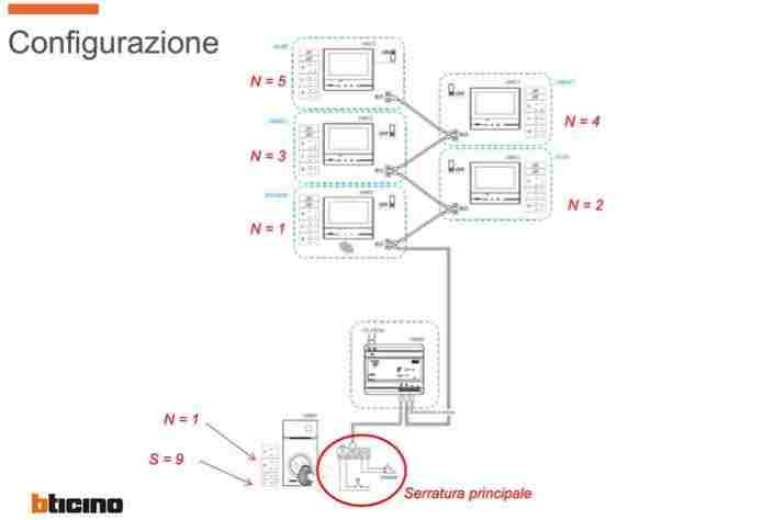

Fiorenzo59 Inserita: domenica alle 13:03 Autore Segnala Inserita: domenica alle 13:03 Pare che la soluzione sia questa :
Maurizio Colombi Inserita: domenica alle 13:04 Segnala Inserita: domenica alle 13:04 1 minuto fa, click0 ha scritto: quella serie ha i tasti invertiti, Può essere, anzi, da come la racconta l'amico è senz'altro così! A dire il vero non ho ancora installato quella pulsantiera, sarà pochissimo tempo che è stata presentata e gli inconvenienti saltano fuori strada facendo; in ogni modo la rivoluzione della numerazione dei tasti dimostra che il Sistema2Fili stà perdendo le sue caratteristiche.
click0 Inserita: domenica alle 13:06 Segnala Inserita: domenica alle 13:06 27 minuti fa, Fiorenzo59 ha scritto: i pezzi me li sono comprati bravo! ti lascio il manuale https://professionisti.bticino.it/sites/default/files/2025-03/Guida videocitofonia 2025.pdf cosi lo configuri è una cosa banale
Maurizio Colombi Inserita: domenica alle 13:13 Segnala Inserita: domenica alle 13:13 3 minuti fa, Fiorenzo59 ha scritto: Pare che la soluzione sia questa : Certo, dovrai: spegnere l'impianto, configurare in N ogni posto interno (nel tuo caso solo N0 e N1 a piacere), mettere la pulsantiera in S9, riaccendere l'impianto. Quello che si fa normalmente per richieste come la tua.
Maurizio Colombi Inserita: domenica alle 13:17 Segnala Inserita: domenica alle 13:17 9 minuti fa, click0 ha scritto: ti lascio il manuale Peccato che non ci sia ancora compresa la 343062..
Fiorenzo59 Inserita: domenica alle 13:43 Autore Segnala Inserita: domenica alle 13:43 48 minuti fa, Maurizio Colombi ha scritto: Ma parli dei pezzi per realizzare l'impianto, o dei configuratori che ti sono "avanzati"? I configuratori ovviamente
Fiorenzo59 Inserita: domenica alle 13:48 Autore Segnala Inserita: domenica alle 13:48 40 minuti fa, click0 ha scritto: bravo! ti lascio il manuale https://professionisti.bticino.it/sites/default/files/2025-03/Guida videocitofonia 2025.pdf cosi lo configuri è una cosa banale Non c'è la 343062 🙄😄 è quella il problema, nella vecchia c'è lo switch monofamiliare/ bifamiliare...... In questo no 🙂↔️
click0 Inserita: domenica alle 14:11 Segnala Inserita: domenica alle 14:11 (modificato) 27 minuti fa, Fiorenzo59 ha scritto: nella vecchia c'è lo switch monofamiliare/ bifamiliare...... ? sul 351200 ... 😥 Modificato: domenica alle 14:16 da click0
Maurizio Colombi Inserita: domenica alle 15:14 Segnala Inserita: domenica alle 15:14 1 ora fa, click0 ha scritto: . 😥 C'è un po' di confusione ..
click0 Inserita: domenica alle 17:46 Segnala Inserita: domenica alle 17:46 2 ore fa, Maurizio Colombi ha scritto: C'è un po' di confusione .. fai un monofamiliare usando una 351200 e vedi dove lo trovi lo swich...
Fiorenzo59 Inserita: domenica alle 18:19 Autore Segnala Inserita: domenica alle 18:19 30 minuti fa, click0 ha scritto: fai un monofamiliare usando una 351200 e vedi dove lo trovi lo swich... Non so da dove arriva 351200 🤔 Ma nella postazione esterna Linea 3000 C'è lo switch....
antoniopev Inserita: domenica alle 18:51 Segnala Inserita: domenica alle 18:51 se vuoi fare funzionare a dovere l'impianto devi METTERE il N1 nella pulsantiera e se vuoi anche il 9 altrimenti da APP non vedrai nulla, con il 9 e nessun N1 infine configurare il posto interno con il N1 provato su me stesso con pulsantiera 300 e monitor Eos
click0 Inserita: domenica alle 19:12 Segnala Inserita: domenica alle 19:12 (modificato) 52 minuti fa, Fiorenzo59 ha scritto: Ma nella postazione esterna Linea 3000 il 351200 è semplicemente un posto esterno diverso che non ha lo switch da usare per il monofamigliare ma il concetto della configurazione da adottare non cambia di una virgola Modificato: domenica alle 19:12 da click0
Fiorenzo59 Inserita: domenica alle 19:18 Autore Segnala Inserita: domenica alle 19:18 23 minuti fa, antoniopev ha scritto: se vuoi fare funzionare a dovere l'impianto devi METTERE il N1 nella pulsantiera e se vuoi anche il 9 altrimenti da APP non vedrai nulla, con il 9 e nessun N1 infine configurare il posto interno con il N1 provato su me stesso con pulsantiera 300 e monitor Eos Quindi la configurazione corretta è questa 6 minuti fa, click0 ha scritto: il 351200 è semplicemente un posto esterno diverso che non ha lo switch da usare per il monofamigliare ma il concetto della configurazione da adottare non cambia di una virgola Mi confermi questa configurazione?
Maurizio Colombi Inserita: domenica alle 20:23 Segnala Inserita: domenica alle 20:23 Per favore, smettiamola di creare confusione con codici che non c'entrano un bel niente. Stiamo parlando dell'evoluzione di Linea2000 e abbiamo tirato in ballo le immagini di Linea3000, i codici di Sfera e tutti i numeri che ci vengono in mente. La conclusione ufficiale non può essere che questa: 7 ore fa, Maurizio Colombi ha scritto: spegnere l'impianto, configurare in N ogni posto interno (nel tuo caso solo N0 e N1 a piacere), mettere la pulsantiera in S9, riaccendere l'impianto. Quello che si fa normalmente per richieste come la tua. che è la stessa di questa 1 ora fa, antoniopev ha scritto: se vuoi fare funzionare a dovere l'impianto devi METTERE il N1 nella pulsantiera e se vuoi anche il 9 altrimenti da APP non vedrai nulla, con il 9 e nessun N1 e stop!
Fiorenzo59 Inserita: lunedì alle 06:57 Autore Segnala Inserita: lunedì alle 06:57 10 ore fa, Maurizio Colombi ha scritto: Per favore, smettiamola di creare confusione con codici che non c'entrano un bel niente. Stiamo parlando dell'evoluzione di Linea2000 e abbiamo tirato in ballo le immagini di Linea3000, i codici di Sfera e tutti i numeri che ci vengono in mente. La conclusione ufficiale non può essere che questa: che è la stessa di questa e stop! Quindi se ho capito bene, riassumo: Posto esterno N=1 - S=9 Posti interni Master Classe 100X16E ( wi-fi). N=1 slave1 Classe 100V16B N=2 slave2 Classe 100V16B. N=3 Giusto? Grazie a tutti per la collaborazione
Fiorenzo59 Inserita: lunedì alle 08:52 Autore Segnala Inserita: lunedì alle 08:52 Il 13/09/2026 alle 08:51 , Maurizio Colombi ha scritto: Se non manda più la chiamata all'app potrebbe essere cambiato qualcosa all'interno dell'app, basta smanettare un attimino e si risolve, alla fine dei conti non è cambiato nulla sul sistema. In tutta sincerità lascio sempre al cliente l'incombenza di attivare l'App, servono e-mail e password che lui mette a piacimento. 23 ore fa, click0 ha scritto: @Fiorenzo59 i classe 100 hanno numerazione ? 1 ora fa, Fiorenzo59 ha scritto: Quindi se ho capito bene, riassumo: Posto esterno N=1 - S=9 Posti interni Master Classe 100X16E ( wi-fi). N=1 slave1 Classe 100V16B N=2 slave2 Classe 100V16B. N=3 Giusto? Grazie a tutti per la collaborazione Allego schema inviato da BTicino per risolvere il problema
Fiorenzo59 Inserita: 20 ore fa Autore Segnala Inserita: 20 ore fa Il 14/09/2026 alle 10:52 , Fiorenzo59 ha scritto: Allego schema inviato da BTicino per risolvere il problema Aggiungo, per i posteri : tutti master. Per fare prendere la configurazione giusta : Spegnere. Togliere S9 mettere 1 1 2 3 etc accendere Spegnere. Mettere S9 posto esterno Accendere Ora si che funziona tutto (Per interfono bisogna aggiungere Jumper come da manuale Grazie a tutti per la fattiva collaborazione
