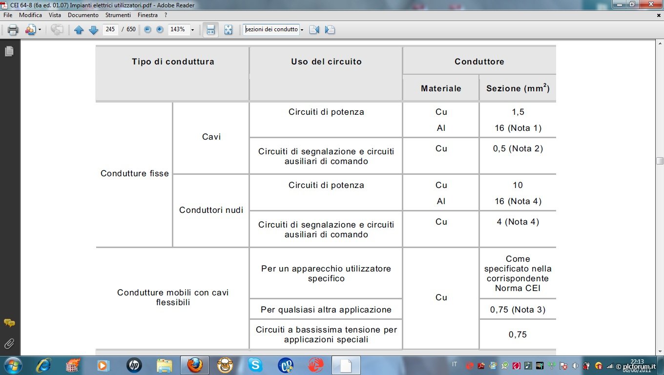

magoxax Inserita: 6 giugno 2011 Segnala Inserita: 6 giugno 2011 (modificato) Effettivamente ho scherzato troppo. io ho voluto dire che la sezione di 1mmq non va' bene per una tensione di 220 v con contatore 3 KwIo volevo proprio farti notare il contrario.l' 1mmq non puoi usarlo per realizzare una distribuzione, ma non sta scritto da nessuna parte che non puoi usarla per realizzare circuiti di comando a 220V.Anzi, i pulsanti di casa puoi tranquillamente cablarli non solo con l' 1mmq ma anche con lo 0,50.********magomaxxsigh... ma è così incomprensibile il mio nick!? Modificato: 6 giugno 2011 da Benny Pascucci
magoxax Inserita: 6 giugno 2011 Segnala Inserita: 6 giugno 2011 (modificato) Effettivamente ho scherzato troppo. io ho voluto dire che la sezione di 1mmq non va' bene per una tensione di 220 v con contatore 3 KwIo volevo proprio farti notare il contrario.l' 1mmq non puoi usarlo per realizzare una distribuzione, ma non sta scritto da nessuna parte che non puoi usarla per realizzare circuiti di comando a 220V.Anzi, i pulsanti di casa puoi tranquillamente cablarli non solo con l' 1mmq ma anche con lo 0,50.********magomaxxsigh... ma è così incomprensibile il mio nick!? Modificato: 6 giugno 2011 da Benny Pascucci
elab69 Inserita: 6 giugno 2011 Segnala Inserita: 6 giugno 2011 La norma non fa nè una questione di tensione ne di corrente.Potenza = sez. minima 1,5Comando = sez minima 0,5Il fatto che tu posa usare un circuito a 230V o a 12/24V dipende da scelte progettuali e dal cavo che usi per il comando (H05v-K 1x0.5 va benissimo per circuiti a 230V)La sicurezza di un impianto non è data semplicemente dall'usare un circuito di comando a 12v (che senso avrebbe un pulsante a 12V e di fianco in interruttore a 230V?).
elab69 Inserita: 6 giugno 2011 Segnala Inserita: 6 giugno 2011 La norma non fa nè una questione di tensione ne di corrente.Potenza = sez. minima 1,5Comando = sez minima 0,5Il fatto che tu posa usare un circuito a 230V o a 12/24V dipende da scelte progettuali e dal cavo che usi per il comando (H05v-K 1x0.5 va benissimo per circuiti a 230V)La sicurezza di un impianto non è data semplicemente dall'usare un circuito di comando a 12v (che senso avrebbe un pulsante a 12V e di fianco in interruttore a 230V?).
Benny Pascucci Inserita: 6 giugno 2011 Segnala Inserita: 6 giugno 2011 Mago ho rimosso quel link alla norma 64-8, a norma del regolamento non è consentito linkare documenti coperti da copyright.Se proprio vuoi fa un cattura della pagina 275 e incollala in un messaggio.
Benny Pascucci Inserita: 6 giugno 2011 Segnala Inserita: 6 giugno 2011 Mago ho rimosso quel link alla norma 64-8, a norma del regolamento non è consentito linkare documenti coperti da copyright.Se proprio vuoi fa un cattura della pagina 275 e incollala in un messaggio.
magoxax Inserita: 6 giugno 2011 Segnala Inserita: 6 giugno 2011 non è consentito linkare documenti coperti da copyright.Chiedo scusa non ci ho pensato. :ph34r:
magoxax Inserita: 6 giugno 2011 Segnala Inserita: 6 giugno 2011 non è consentito linkare documenti coperti da copyright.Chiedo scusa non ci ho pensato. :ph34r:
Del_user_127832 Inserita: 6 giugno 2011 Segnala Inserita: 6 giugno 2011 ecco l'estratto della pag. 245
Del_user_127832 Inserita: 6 giugno 2011 Segnala Inserita: 6 giugno 2011 ecco l'estratto della pag. 245
magoxax Inserita: 6 giugno 2011 Segnala Inserita: 6 giugno 2011 (modificato) Ecco la tabella con le sezioni minimeP.S.Battuto sul tempo Modificato: 6 giugno 2011 da magoxax
magoxax Inserita: 6 giugno 2011 Segnala Inserita: 6 giugno 2011 (modificato) Ecco la tabella con le sezioni minimeP.S.Battuto sul tempo Modificato: 6 giugno 2011 da magoxax
