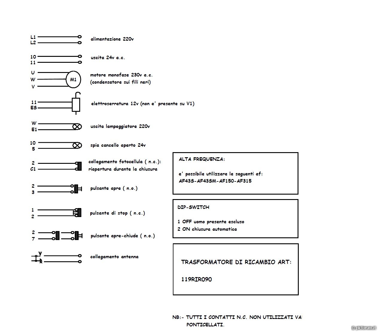

voltimetro Inserito: 11 settembre 2010 Segnala Inserito: 11 settembre 2010 salve a tutti stò avendo problemi con un cancello came su cui ho messo una scheda za5 nuova,in pratica mi servirebbe uno schema di cablaggio totale, perchè sono alla prima esperienza e le mie conoscenze sul montaggio sono di base,vi ringrazio anticipatamente per la comprensione
Ivan Botta Inserita: 11 settembre 2010 Segnala Inserita: 11 settembre 2010 Ecco lo schema della centralina:
voltimetro Inserita: 11 settembre 2010 Autore Segnala Inserita: 11 settembre 2010 ciao ivan, questo schema me lo hanno dato per la za5 quello che ho visto è che i contatti nc vanno ponticellati quelli non utilizzati giusto?e siccome ho 2 coppie di cellule e una serratura elettrica e una scheda radio da adattarci sopra e un selettore abbastanza obsoleti come li vado a cablare?
Ivan Botta Inserita: 11 settembre 2010 Segnala Inserita: 11 settembre 2010 I contatti delle fotocellule li colleghi in serie e li porti alla scheda ai morsetti 2-C1.La serratura la colleghi alla scheda ai morsetti 11-ES, il selettore con contatto NA su 2-7, infine ponticelli i morsetti 1-2.
voltimetro Inserita: 11 settembre 2010 Autore Segnala Inserita: 11 settembre 2010 ooops scusa ho dimenticato di dirti che c'è l'apertura del cancello dai citofoni un pulsante che lo apre dai citofoni
Ivan Botta Inserita: 11 settembre 2010 Segnala Inserita: 11 settembre 2010 Dato che dai citofoni non vedi il cancello conviene socondo me collegare tutti i pulsanti dei citofoni in parallelo e portarli alla scheda sui morsetti 2-3 dove puoi comandare solo l'apertura, non come l'ingresso 2-7 che fa sia apertura che chiusura.
voltimetro Inserita: 11 settembre 2010 Autore Segnala Inserita: 11 settembre 2010 grazie ivan domani allora provo a mettere in funzione il cancello del mio condominio e ti faccio sapere com'è andata
