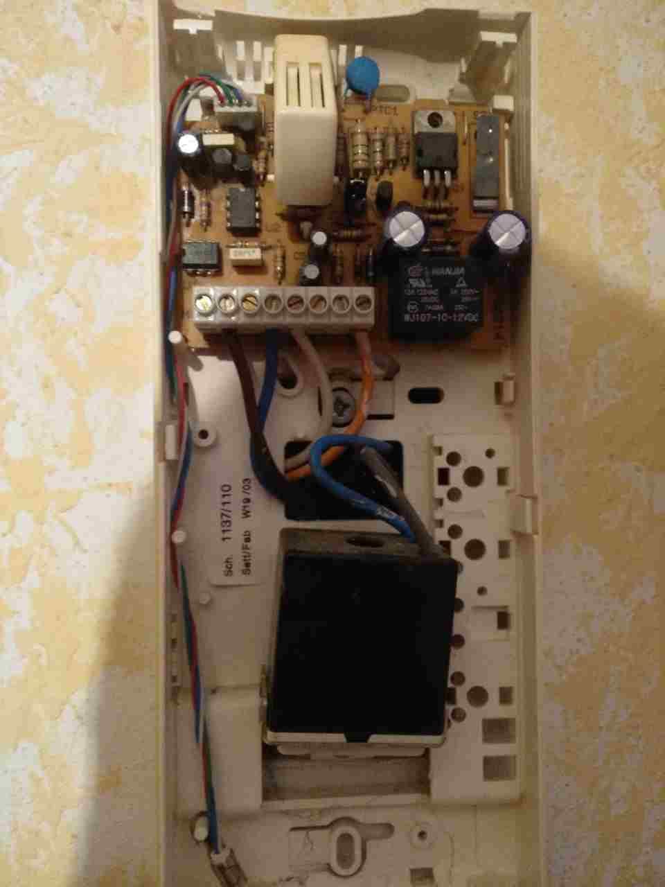

franz_1967 Inserito: 29 dicembre 2012 Segnala Inserito: 29 dicembre 2012 (modificato) innanzitutto un caro saluto a tutti. vi scrivo in quanto mi trovo impantanato con la sostituzione del mio citofono. il vecchio, un URMET 1137/110, si è rotto ed ho deciso di cambiarlo andando ad acquistarne uno nuovo. essendomi trovato di fronte a 4 fili al momento dell'apertura della scatola non ho avuto dubbi quando il rivenditore mi ha chiesto che tipo di citofono fosse a rispondere che trattavasi di un "4 fili". ho diligentemente registrato i posti dei 4 fili nella vecchia morsettiera ma ora non mi raccapezzo più in quanto non sono riuscito a trovare alcuno schema che mi consentisse di ripristinare l'impianto. ho come la sensazione che il problema, più che di schema di impianto, sia di numero di fili. qcn (=qualcuno) può aiutarmi? grazie PS sono da una settimana senza citofono Modificato: 29 dicembre 2012 da Fulvio Persano
franz_1967 Inserita: 30 dicembre 2012 Autore Segnala Inserita: 30 dicembre 2012 qcn sa dare una risposta? grazie
Mauro Dalseno Inserita: 30 dicembre 2012 Segnala Inserita: 30 dicembre 2012 il vecchio, un URMET 1137/110, si è rotto ed ho deciso di cambiarlo andando ad acquistarne uno nuovo. quello nuovo che modello è?
franz_1967 Inserita: 30 dicembre 2012 Autore Segnala Inserita: 30 dicembre 2012 Bticino citofono universale S334603
Mauro Dalseno Inserita: 30 dicembre 2012 Segnala Inserita: 30 dicembre 2012 Di solito sono almeno 4 fili + 1 per la chiamata
Mauro Dalseno Inserita: 30 dicembre 2012 Segnala Inserita: 30 dicembre 2012 Guarda questa vecchia discussione
franz_1967 Inserita: 30 dicembre 2012 Autore Segnala Inserita: 30 dicembre 2012 infatti. io sono andato liscio quando si è trattato di rispondere alla fatidica domanda su quanti fili c'erano, salvo poi scoprire che di impianti con 4 fili solamente nessuno ha traccia. i posti sulla morsettiera dell'urmet avevano i codici 1, 2, 0 (zero barrato) e 12 (se può esser utile)
franz_1967 Inserita: 30 dicembre 2012 Autore Segnala Inserita: 30 dicembre 2012 tra l'altro, se anche fosse un due fili non saprei dove mettere gli altri due....
franz_1967 Inserita: 30 dicembre 2012 Autore Segnala Inserita: 30 dicembre 2012 sono andato a vedermi la vecchia discussione che mi è stata consigliata ma non mi pare ci fossero indicazioni utili al mio caso.
MatteoPat Inserita: 26 luglio 2024 Segnala Inserita: 26 luglio 2024 Il 30/12/2012 alle 14:17 , Mauro Dalseno ha scritto: Guarda questa vecchia discussione Buongiorno, al vecchia discussione non è raggiungibile, qualcuno ha la piedinatura dei morsetti del citofono dell'1137? grazie mille
Alessio Menditto Inserita: 26 luglio 2024 Segnala Inserita: 26 luglio 2024 Matteo per favore apri una nuova discussione.
