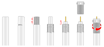

nik76 Inserito: 29 agosto 2012 Segnala Inserito: 29 agosto 2012 Salve oggi sono andato in vari negozi per farmi un'idea sul tv sat.Ho visto i costi varie spiegazioni di gente che ne capisce poco e vogliono solo vendere... Posso dire che mi sto acculturando di più su PLC Forum. Comunque volevo chiedere se per puntare la parabola posso farlo manualmente o devo chiamare un antennista? Potete darmi qualche consiglio anche per il resto? Materiale che serve per una tv: -parabola -lnb -cavo antenna -spinotti per collegamento cavo antenna -decoder Posso mettere un scr per smistare il segnale ma se ho altre tv mi serve sempre il decoder per ognuna di loro, vero? Spero di essere stato chiaro altrimenti scusatemi.
vinlo Inserita: 29 agosto 2012 Segnala Inserita: 29 agosto 2012 Posso mettere un scr per smistare il segnale ma se ho altre tv mi serve sempre il decoder per ognuna di loro, vero? Vero. Per quanto riguarda il puntamento della parabola lo puoi fare pure con l' aiuto del decoder posizionato sulla schermata con le barre di livello e qualità Armati di santa pazienza, individua il punto dove la vuoi installare ed assicurati che il sud sia sgombro da ostacoli, fissa la staffa , direziona la parabola a sud, elevala di circa 45° e, facendo movimenti millimetrii e lentissimi, in modo tale da dare al decoder di "sentire" il segnale ce la dovresti fare. In bocca al lupo
nik76 Inserita: 30 agosto 2012 Autore Segnala Inserita: 30 agosto 2012 Grazie Vinlo di pazienza ne ho per fortuna... Un'altra cosa per collegare gli spinotti al cavo ci vuole una pinza apposita o esiste qualche trucco?
vinlo Inserita: 30 agosto 2012 Segnala Inserita: 30 agosto 2012 Trovato per te: http://t0.gstatic.co...-qj1nZkYXcQ&t=1
nik76 Inserita: 30 agosto 2012 Autore Segnala Inserita: 30 agosto 2012 Eccezionale sempre più utile questo sito...
