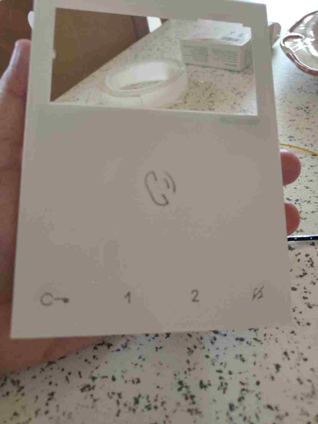

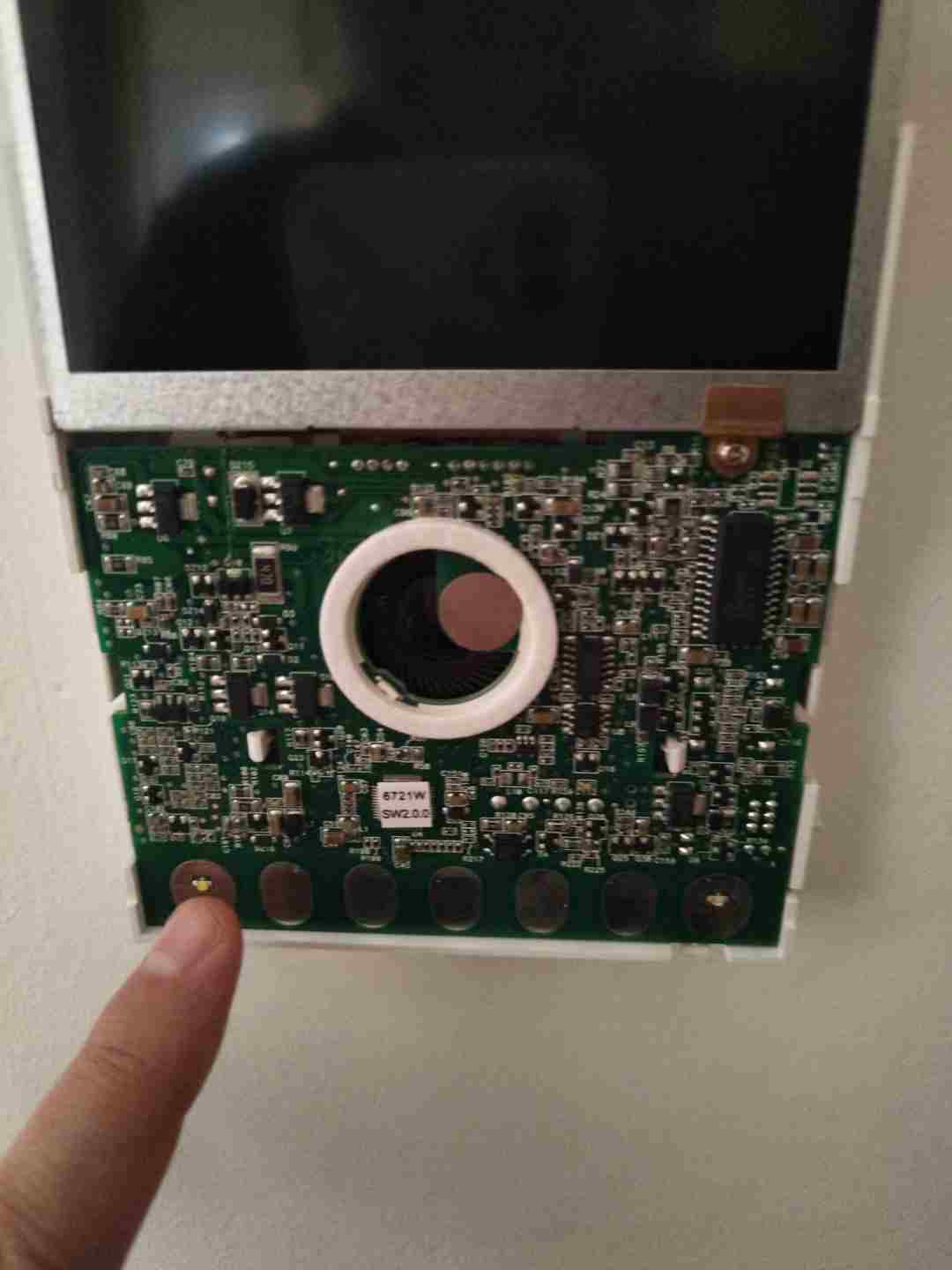

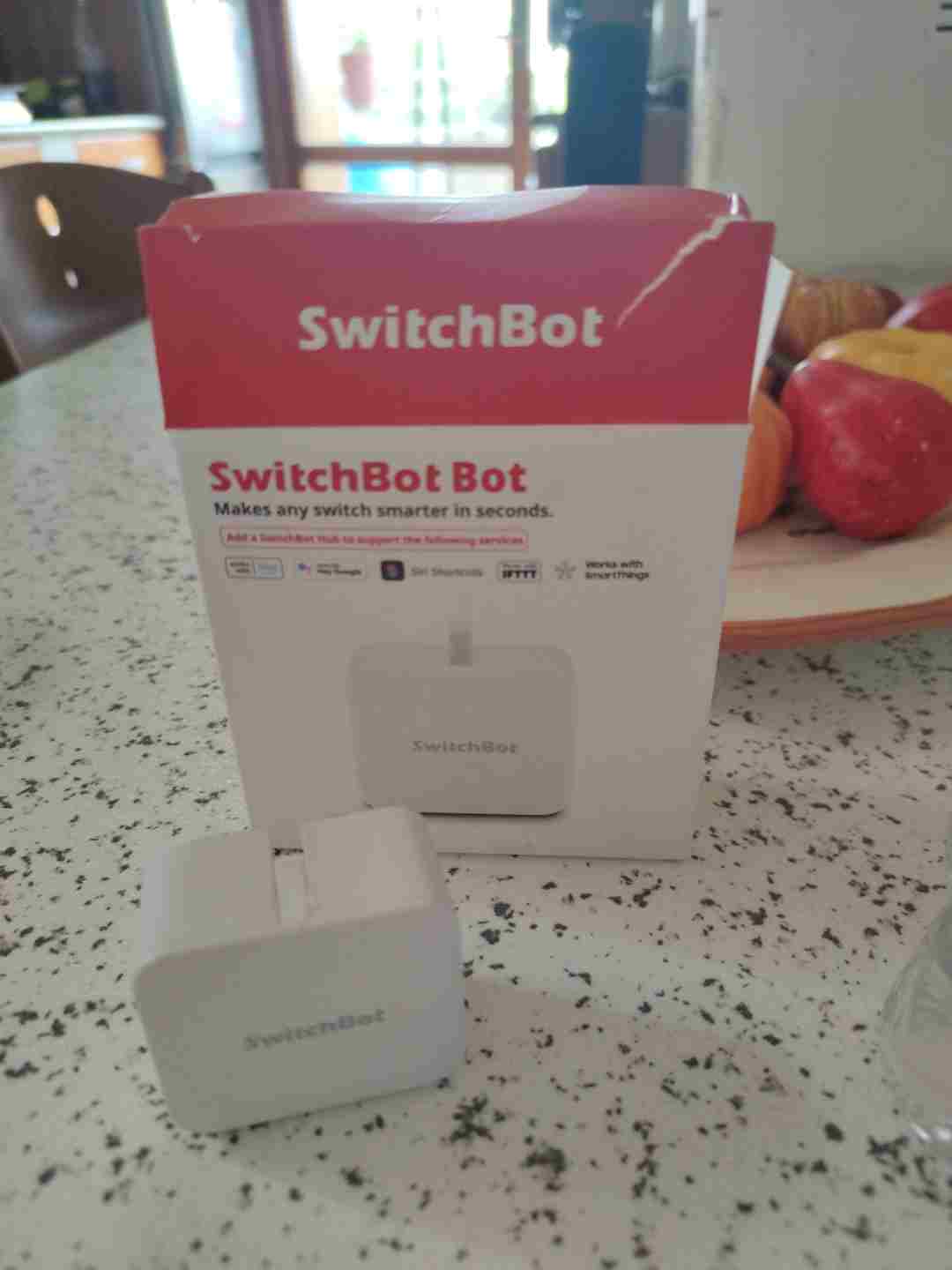

f.alberton Inserito: 19 luglio 2011 Segnala Inserito: 19 luglio 2011 Simulare il tocco del dito su un pulsante a sfioramento salve, ho un problema con un controllo remoto che sto realizzando. al fine di farvi capire il problema nello specifico vi illustro una situazione tipo per cui ho bisogno di aiuto. ho uno switch capacitivo (un pulsante a sfioramento) che viene illustrato con chiarezza dal seguente schema: tra il dito ed il circuito c'è un vetro da 2mm il circuito deve funzionare senza l'interazione umana (senza il dito), quindi mi servirebbe un "circuito" che simuli il tocco umano, quindi una specie di relè che svolga le funzioni di "dito presente" e "dito non presente" il progetto finale è poter comandare questo telecomando con pulsanti a sfioramento simulando il tocco del dito:grazie in anticipo, Fabrizio
GiRock Inserita: 19 luglio 2011 Segnala Inserita: 19 luglio 2011 Ciao, devi essere più chiaro su quello che dovresti ottenere...A parte la non interazione umana, ma a te serve che ci sia qualcosa davanti al vetro che lo fa accendere e spegnere, oppure devi solo simulare l'accensione e spegnimento del dispositivo???Nella seconda ipotesi basta un deviatore o un relay che commuti tra il positivo per accendere ed il negativo per spegnere collegato sulla resistenza di base del darlington, altrimenti devi chiarire meglio la richiesta...
mariano59 Inserita: 19 luglio 2011 Segnala Inserita: 19 luglio 2011 Ho gli stessi interrogativi del buon GiRock...
f.alberton Inserita: 19 luglio 2011 Autore Segnala Inserita: 19 luglio 2011 in parole spicciole, devo mettere un "qualcosa" davanti ai singoli pulsanti a sfioramento del telecomando in modo da poterli comandare come se fisicamente li toccassi con il dito.mi servono delle dita elettroniche (accese/spente) per poter usare il telecomando in foto.l'applicazione finale è un progetto di domotica in cui un pc, tramite una scheda relè controlla queste luci attraverso il telecomando in dotazione.vi prego di non cercare alternative più semplici per ottenere lo stesso risultato (tipo metti la lampada sotto rele e comandala in diversa maniera, ecc.). devo interfacciarmi al telecomando attraverso i pulsanti a sfioramento.grazie ancora per l'attenzione dedicatami.Fabrizio Alberton
AndreA. Inserita: 20 luglio 2011 Segnala Inserita: 20 luglio 2011 Semplice, devi solo collegare la rp al vetro o altro materiale touch screen, è una pellicola trasparente in multiplex, la puoi richiedere alla 3M Italia( ti risolvono anche il problema progettuale, tu dici loro eseguono), con un amplificatore operazionale oppure con porte logiche nand triggerate, con quest'ultimo risolvi pure il problema dell'antirimbalzo. http://solutions.3mitalia.it/wps/portal/3M...o/TouchScreens/
f.alberton Inserita: 21 luglio 2011 Autore Segnala Inserita: 21 luglio 2011 alla fine ho risolto con metodo un po poco ortodosso ma molto efficaceun elettrocalamita spinge un magnete permanente con sopra una massa metallica addosso al pulsante a sfioramento, attivandoloovviamente l'estetica è da rifinire, è solo un "proof of concept"
Nikiki Inserita: 23 luglio 2011 Segnala Inserita: 23 luglio 2011 Se sei soddisfatto della soluzione trovata sei a posto, ma c'è qualcosa che non torna. Il circuito che hai postato non è capacitivo e non è in grado di funzionare dietro un vetro... Quello dello schema rileva il tocco amplificando l'alternata che il corpo umano "raccoglie" in aria... "viene illustrato con chiarezza" si fa per dire Probabilmente il tuo telecomando non usa un circuito del genere.
GiRock Inserita: 23 luglio 2011 Segnala Inserita: 23 luglio 2011 Se funziona cosa ti viene in tasca a criticare la soluzione???
Nikiki Inserita: 23 luglio 2011 Segnala Inserita: 23 luglio 2011 (modificato) Sai com'è, era stato preso in considerazione uno schema che non era conforme alla descrizione... chissà, magari qualcuno ha imparato qualcosa di nuovo Io non ho criticato la soluzione, ho solo detto che quello dello schema non è un pulsante capacitivo. Ci trovi qualcosa di sbagliato in questo? Modificato: 23 luglio 2011 da Nikiki
Livio Migliaresi Inserita: 23 luglio 2011 Segnala Inserita: 23 luglio 2011 Nikiki+24/07/2011, 00:43--> (Nikiki @ 24/07/2011, 00:43) Infatti!!!!
tesla88 Inserita: 24 luglio 2011 Segnala Inserita: 24 luglio 2011 In effetti sembra anche a me che tu abbia anche specificato :
Schippy Inserita: 21 giugno 2024 Segnala Inserita: 21 giugno 2024 Buongiorno, ho anche io questo dilemma.... Come posso simulare il mio dito che preme il pulsante del apri cancello del video citofono che è touch? Vi ringrazio per un eventuale soluzione! Giusto per chiarezza vorrei rendere smart l'apertura del cancelletto del condominio in cui abito Senza modificare l'impianto. Ed utilizzare uno switch bot che mi avanza.
Alessio Menditto Inserita: 21 giugno 2024 Segnala Inserita: 21 giugno 2024 Schippy per favore apri una nuova discussione, grazie.
