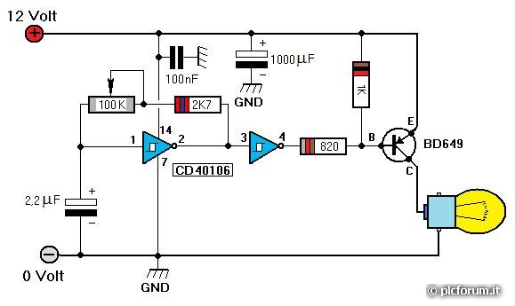

Circuito Lampeggio
Ciao a tutti! Ho bisogno di far lampeggiare il terzo stop di una focus c-max con un piccolo circuito. Avevo pensato di usare un NE555 ma siccome non saprei da dove partire per fare il circuito :( vi chiedo se qualcuno mi può aiutare. Potreste farmi uno schemino del circuito? Mi piacerebbe se si potesse anche regolare la velocità del lampeggio. Grazie mille! :P
Mirko Ceronti
Mah...di getto mi vien in mente uno schema di principio tipo questo
http://upload.plcwww.com/files/20/Osc%205-200%20Hz%20di%20Potenza.jpg]http://Osc%205-200%20Hz%20di%20Potenza.jpg
La regolazione della frequenza di lampeggio la puoi ottenere agendo sul trimmer da 100K, ed il transistor va collocato sopra un'aletta di raffreddamento.
Saluti
Mirko
Errata corrige al disegno : il transistor NON è un BD649 (che è un NPN) ma un BD 650 (ossia un PNP come richiesto)
Sorry :(
