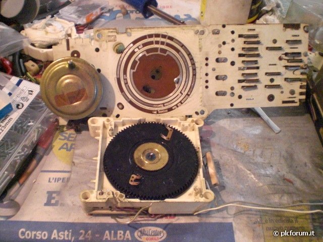

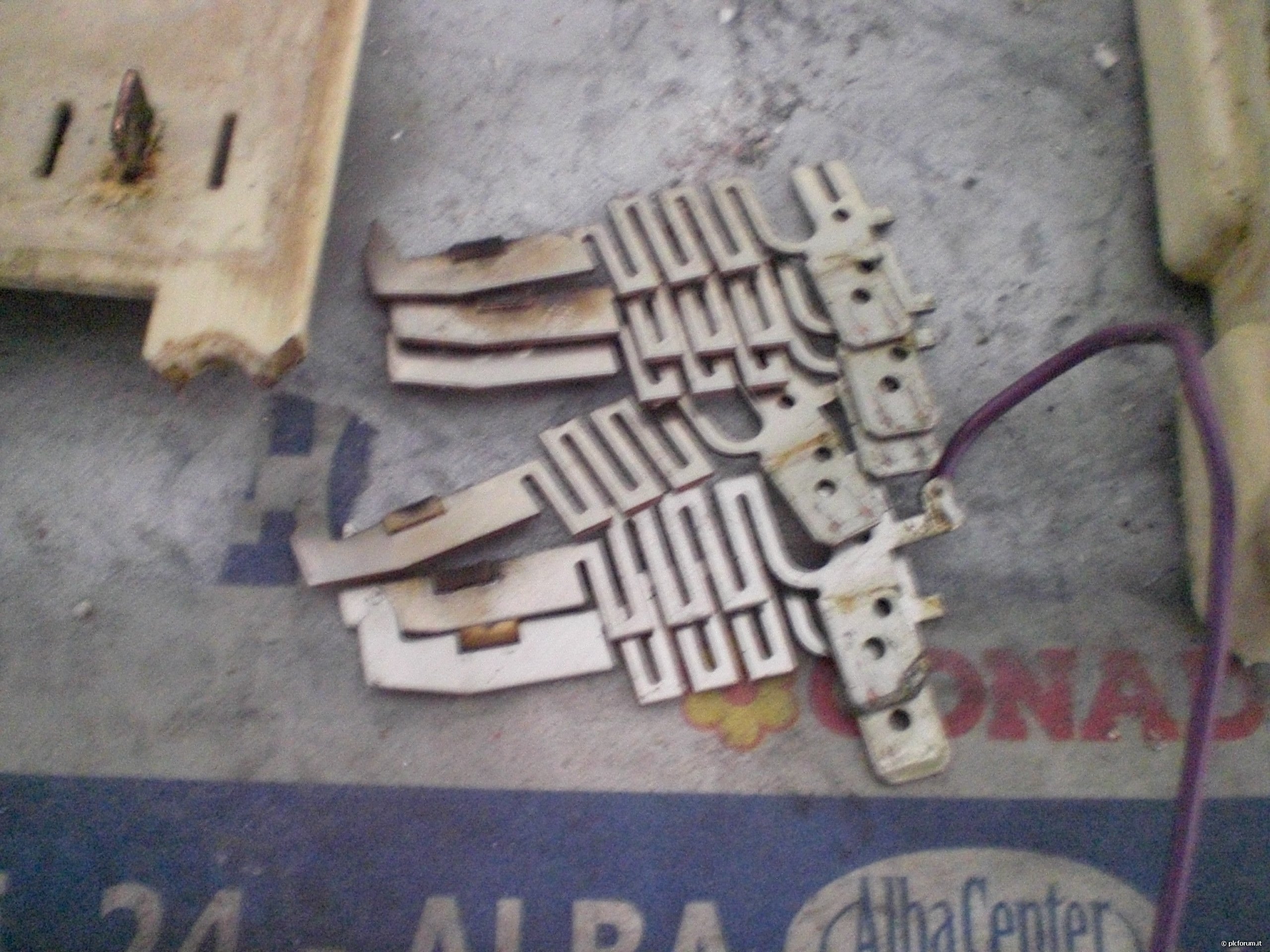

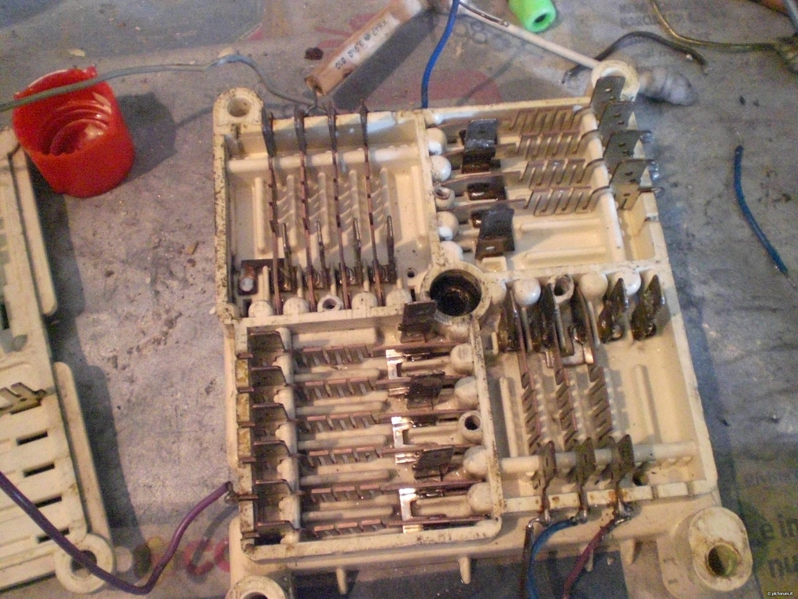

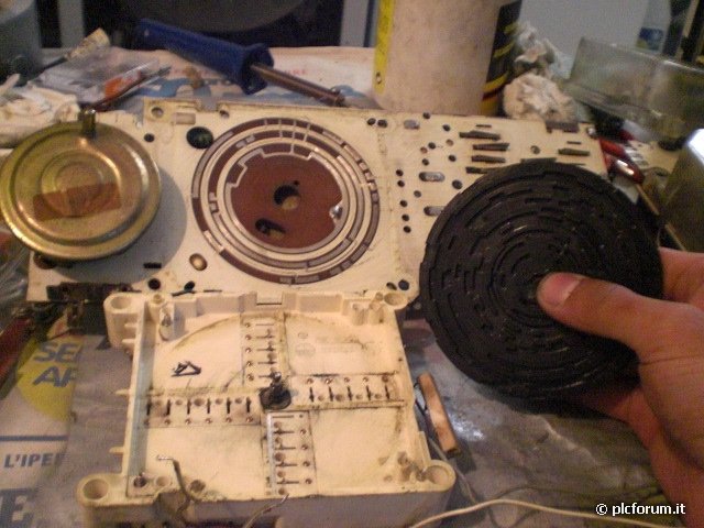

Kinox E Il Suo Holzer - storia di una lavatrice che rivive
C'era una volta questa vecchia lavatrice Kinox... e con lei il suo padrone, unico a poterla governare, che si chiamava HOLZER.
un giorno HOLZER decise di non voler più governare la sua Kinox che mestamente fu messa da perte non più in grando di funzionare...
passano gli anni e le cose cambiano nel frattempo... le lavatrici non sono più così e non esistono più gli Holzer ma...
Kinox vuole tornare a vivere, a poter fare il suo egregio dovere come da quasi quarantaquattro anni da quando è nata e per l'occasione si rifa il look...ma Holzer non ne vuole sapere e allora... Holzer a noi!
Kinox monta un timer Holzer AT126a1, differente dall'AT126 che monta la sua sorella maggiore K563 (viene soppressa qualche centrifuga intermedia e allungato qualche tempo di agitazione) anche se apparentemente sono identici composti entrambi di un disco camme che lavora sulla solita piastra a piste programmabili con contatti a molla azionati dalla pulsanstiera.
user posted image
e sotto il disco il labirinto! Ci sono due dischi concentrici, quello esterno è il disco lento, quello interno (che tengo con il ditone) è quello veloce per l'inversione di marcia del motore. Notare che i contatti delle lamelle son NC dunque la pista sul disco piena aziona il contatto in apertura, mentre da vuota lascia il contatto a riposo... chiuso.
user posted image
e apriamo la scatola dei... cavallieri!! Non ci sono molle, ma ogni contatto si muove grazie all'elasticità che gli viene data da quella forma a serpentina.
user posted image
Qua e là qualche sfiammata si vede... in fondo Holzer faceva davvero i capricci con la sua Kinox smile.gif Ma la paziente mano di chi smonta e rimonta, e smonta e rimonta.... e ri-smonta e ri-monta... holzer tutto pulito torna a funzionare!!
Così Kinox e il suo Holzer... vissero felice e contenti clap.gif
Questa Kinox ci ha fatto saltare un pranzo, un mezzo sonno notturno ed altro ma... ne vale SEMPRE la pena per un gioiello simile. Le lavatrici odierne..puah..display lucine, lucette, simboli e funzioni a volte sparse qua e la sul pannello comandi, a volte anche superflue.. invece questa..semplice (nel funzionamento), essenziale, pratica, comoda ed elegante (A CARICA DALL'ALTO..).. spero che un giorno qualcuno torni a costruire queste macchine..le Signore Lavatrici (insieme alle fantasmagoriche Philco, anch'esse con timer Holzer e cestello maggiorato, studiato per un lavaggio perfetto.
Belle foto e..in quanto alla pazienza e alla caparbietà..ne so qualcosa..ma senza quella ahime non si arriva da nessuna parte wink.gif
ecco come resuscita un mito....
un autentico lavoro da orologiaio!davvero complimenti vivissimi diomede!!
e finalmente riesco a vedere uno di questi famosi timer aperti!Grazie per aver condiviso le tue fatiche!
Grazie ragà...smile.gif
Non lo faccio in verità per fare vedere come si rigenera un timer Holzer... tanto non lo fa più nessuno, nè giovani nè vecchi, e nemmeno servirebbe più farlo, ma piuttosto per dimostrare ancora una volta come la pazienza, l'impegno e la buona volontà da trasmettere a tutti gli utenti del forum serva per fare capire in un mondo di frenesia spietata (utenti che postano il guasto e da soli si rispondo allora la cambio blink.gif, senza nemmeno aspettare il bencè minimo riscontro) come anche il più impossibile dei guasti trova soluzione, della serie c'è sempre un perchè.
Con tutto il cuore vorrei vedere altrettanto di chi rigenera schede elettroniche o mette a posto particolari insignificantemente piccoli di un'apparecchio elettrodomestico praticamente da buttare ma che con la sorprendevolmente piccola spesa ma incredibilmente grande pazienza e smisurato tempo... torna a vivere clap.gif
