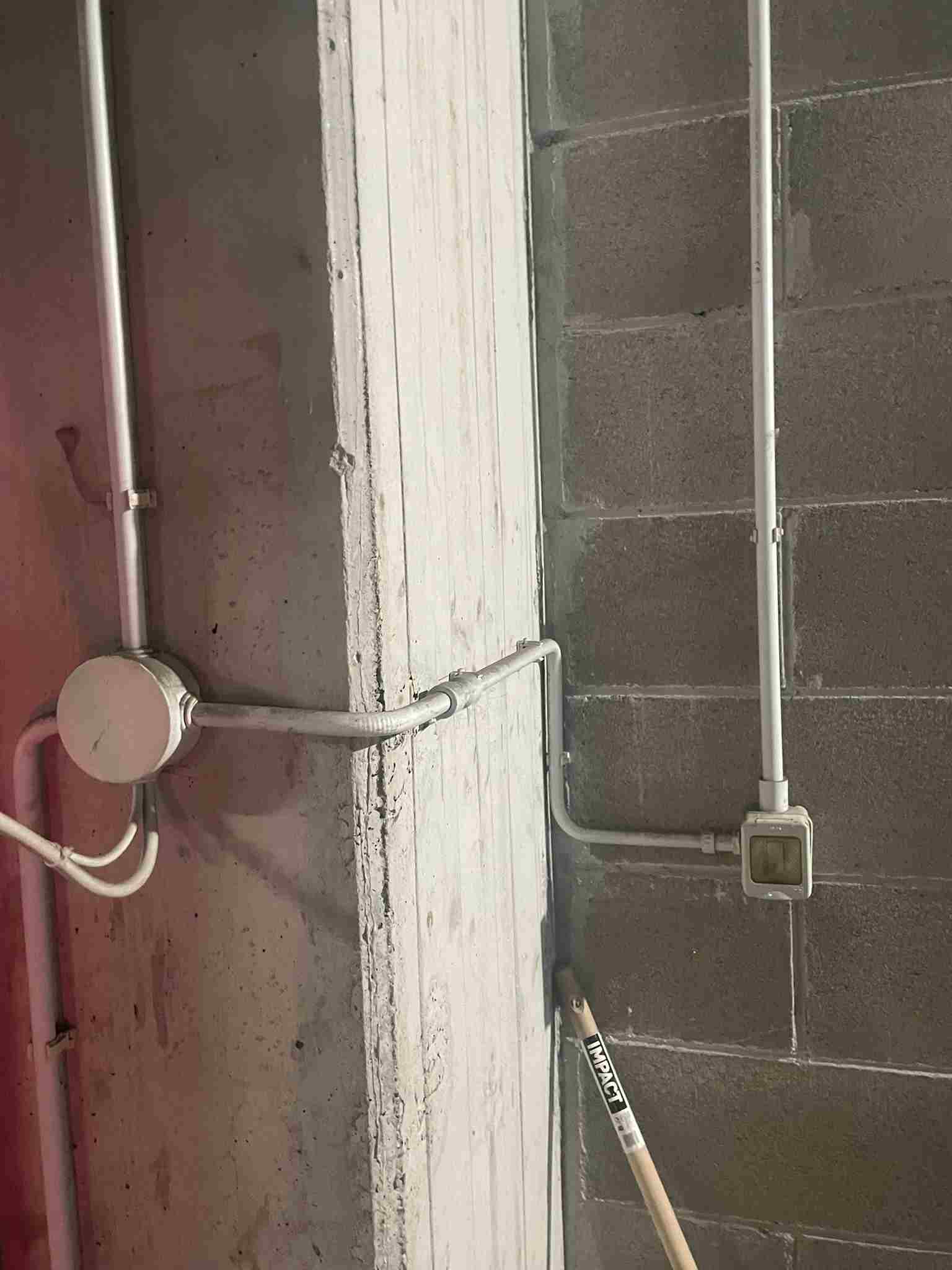

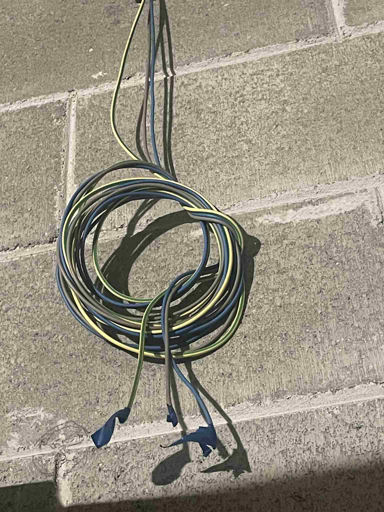

Ring Intercom su Urmet 1133/15
Ggiovanni ha risposto a AntonioP.78 alla discussione in Citofoni, videocitofoni e intercomunicanti
Se togli c-7 da 10, ring smetterà di ricevere le chiamate ma verifica se invece così funziona la fonia (poi capiamo dove collegare C7) Cos'è quel cavo bianco che entra in CA? -
Siemens 1511f + G120c controllo coppia
Mister_X_ ha risposto a Mister_X_ alla discussione in S7-1500
TIA V19 G120c PN 6SL3210-1KE13-2AF2 (FW: 6SL3210-1KE13-2AF2) -
Sostituzione pulsante per faretti dimmerabili con Bticino Smart
patatino59 ha risposto a andreacos92 alla discussione in Domotica e Building
Puoi usare un pulsante connesso, momentaneo, o configurato tale, ma non sarà Smart, nel senso che non c'è controllo dello stato della lampadina. Per esempio, un comando "tutto off" non è possibile. Il comando sarà alla cieca, e la dimmerazione andrà fatta tenendo conto dei ritardi e della latenza del sistema connesso. Lo schema del dimmer 4411C indica la dimmerazione di lampade ad incandescenza o di potenza minima elevata. Specifica marca e modello delle tue lampade. La dimmerazione potrebbe essere PWM e non regolabile con dimmer classico. -
Lavatrice LG F1047TD in dirittura d'arrivo
Ciccio 27 ha risposto a Jamie alla discussione in Lavatrici - Asciugabiancheria
Se riesce a far circolare l'acqua. -
. neofita! Presa elettrica nel box... dove/come?
dinocorse ha inserito una discussione in Altro su impianti elettrici civili
Ciao a tutti, è il mio primo messaggio nel forum, piacere. Ho l'esigenza di ricavare una presa elettrica nel mio box e vi chiedo consiglio. Lo scopo della presa è creare un punto di alimentazione per la bici elettrica che vorrei comprare. Di fatto potrei avere tre possiiltà: 1. derivazione dall'interruttore 2. tre fili penzolanti 3. non si può fare 1. La premessa è che credo di non aver modo di staccare la corrente, quindi immagino di dover lavorare sotto corrente. Come da foto, c'è un interrutore per l'accensione della luce del box, da cui deriva poi l'alimentazione per il cancello elettrico automatico. Immaginando che passino i tre fili classici, c'è un modo per ricavare una presa in serie e si come? 2. Ci sono questi tre fili penzonanti, marrone (tensione), blu (neutro) e giallo-verde (messa a terra). Come faccio a capire se arriva corrente? nel caso arrivi, come faccio a collegare una presa senza prendere la scossa? Scusate le domande di una banalità immensa per voi ma da qualche parte devo partire... Grazie!!! - Oggi
dinocorse ha aderito alla comunità
Tecnoblock vcw 180 xe - ACS attacca e stacca in continuazione
adrobe ha risposto a mick64 alla discussione in Guasti/Problemi Riscaldamento
Più che l'oring, è importante il tamponcino nero di chiusura: deve essere spesso ed elastico -
Domanda basica su cambio vecchio differenziale
Maurizio Colombi ha risposto a pinballwizard alla discussione in Quadri elettrici civili e terziario
E di teoria se n'è fatta molta qui dentro... dalle lampadine, alla ricerca dei rami, alle pinze , alla ricerca del cavo di terra... Il risultato si ottiene con esperienza, prove pratiche e due o tre misurazioni fatte bene, sul posto anche con apparecchi da due soldi, ma fatte al momento, non dopo 24 ore, non a centinaia di km di distanza. Mi fa piacere la costanza di tutti, ma un forum va bene per cambiare una lampadina, per sostituire un pulsante, ma non per ricercare una dispersione quando l'operatore non è fisicamente presente. -
Filtro di rete EMI/RFI per isolare apparecchiatura audio e strumenti
Livio Orsini ha risposto a Marco970 alla discussione in Altro su impianti elettrici civili
È per questo che ho chiesto di specificare il tipo di filtro a cui faceva riferimento. La connessione a terra del filtro è necessaria affinchè il filtro possa lavorare; il secondo tipo di filtro che hai pubblicatro serve per alimentare apparecchi che sono a doppio isolamento, quindi senza connessione a terra. -
Livio Orsini ha iniziato a seguire Ottimizzazione PID
Prima cosa devi usare un feedforward di velocità, prendendo la velocità del master ed aumentandola di una piccola percentuale proporzionale al tiro (se il tiro è variabile ed impostabile). Il PI(D) avrà come riferimento il valore di iro impostato, come reazione la lettura della cella (filtrata magari da un slip window o media scorrevole). L'uscita del PI(D) ridotta in modo tale che il fondo scala corrisponda a circa il 10% del fondo scala di velocità, poi verrà sommata algebricamente al riferimen to di velocità. In questa discussione trovi il link al mio vecchio tutorial sulle regolazioni, dove questa tecnica vie spiegata nei dettagli con anche esempi di applicazione.
Amplificatore con Massa Segnale.. flottante
Livio Orsini ha risposto a spippolone alla discussione in Radio - Stereo - Autoradio - HiFi - CD - DVD
E dove lo hai connesso? Lo hai lasciato libero? -
Alessio Menditto ha iniziato a seguire Fancoil Aermec FCZ300 ACT non si accende
Fancoil Aermec FCZ300 ACT non si accende
Alessio Menditto ha risposto a Mavo76 alla discussione in Guasti/Problemi Riscaldamento
Mavo hai controllato questo? Perchè se tu chiedi aiuto, ti si dice di fare una cosa e tu non dai la conferma se l’hai fatta, è inutile chiedere aiuto…quella è una scheda elettronica e va controllata da scheda elettronica, io non lo so fare quindi non mi porrei nemmeno il problema, la sostituirei e basta, tu non so cosa sai fare, bisogna che lo dici tu però, se la sai controllare comincia con quello che ti è stato consigliato, altrimenti si passa alla lettura delle interiora di piccioni. -
Giusto grado di schiuma
fr4nz83 ha risposto a Ganimede77 alla discussione in Lavatrici - Asciugabiancheria
Il Persil polvere venduto in Austria/Germania è fra i migliori, se non il migliore, in assoluto. La prossima volta prendi sia l'universal che quello per i colorati. 17€ per 90 lavaggi è un buon prezzo, paragonabile a quello che si trova per i Dash/Dixan in polvere nei nostri supermercati. - Ieri
Estrattori d'aria - Timer spegnimento.
robi73 ha risposto a robi73 alla discussione in Aspirapolvere e Ventilatori
Sicuro, non ce l'ha ne uno ne l'altro, un bagno è cieco, l'alteo no, ma aprire la fineatra a 3 gradi credo sia sconveniente. 😉 -
mikibomb90 ha iniziato a seguire Problema condizionatore hisense
Problema condizionatore hisense
mikibomb90 ha inserito una discussione in Guasti/Problemi Climatizzazione
Buonasera ho un problema condizionatore hisense 1200 praticante ad aria fredda funziona benissimo mentre ad aria calda la ventola e compressore esterno partono dallo spit esce aria ma dopo 50 secondi di funzionamento le alette dello spit si chiudono a metà e area incomincia ad uscire piano passati 10 minuti cosi la cosa si ripete riparte alla potenza che deve essere per 50 secondi dopo di che la stessa storia qualcuno può aiutarmi grazie i filtri sono puliti e la macchina ho fatto anche il reset togliendo la corrente per 20 minuti grazie -
Asciugatrice Electrolux RDP2074GDW non si accende (morta?)
Hassantaous ha risposto a pepp59 alla discussione in Lavatrici - Asciugabiancheria
Ma la resistenza è da 39 ohm o 47 ohm? -
Hassantaous ha aderito alla comunità
Stufa a pellet Montegrappa 6000 AV
EPYONE ha inserito una discussione in Scaldabagno - Stufe - Condizionatori/Deumidificatori portatili
Buona sera a tutti Mi serve un aiuto su come intervenire su una stufa a pellet Montegrappa 6000 AV che durante la fase di accensione va in allarme MOTORE FUMI Controllando il motore ho notato che non gira con velocità costante e a volte si ferma inoltre alcune volte dopo avere tolto corrente riparte e la stufa si accende, qualcuno sa cosa potrebbe essere ? Grazie in anticipo perun eventuale aiuto -
Aggiungere pulsante apri serratura esterna a elvox 6209
ROBY 73 ha risposto a nipote alla discussione in Citofoni, videocitofoni e intercomunicanti
Ottimo dai, bene così! Ciao prego -
Malfunzionamento centralina Altair-p BFT
ROBY 73 ha risposto a RennaC alla discussione in Cancelli elettrici
Ok, ma attenzione che il problema della casse marce rimane, vedi bene come lavorano i motori. Facci sapere gli sviluppi. Ciao prego -
Basculante sommer (anno 2017) NON apre
ROBY 73 ha risposto a alfredo-a alla discussione in Cancelli elettrici
Attenzione a NON ingrassarla però la catena, su queste automazioni è il polo positivo a 24Vcc del motore e se c'è il grasso fa da isolante, mentre la guida è il polo negativo -
Cancello CAME centralina ZM3E settaggio tempi chiusura
ROBY 73 ha risposto a Al_Brandi alla discussione in Cancelli elettrici
Ok, speriamo che vada bene così. Come ti ho già detto: L'indicazione dei 20 secondi sul motore è quella calcolata per l'apertura a 90°, ma è chiaro che se le ante dovessero aprirsi fino a 110°-120°, il tempo dovrebbe essere aumentato ed è per questo che va fatta la procedura di "Taratura corsa", anche perché con il passare del tempo, per quanto poco aumentano gli attriti, si consumano i giunti e organi meccanici, i cardini, ecc... Ottimo! Va beh dai, per stavolta ti perdono 🤣 Ok, ciao prego -
Aggiungere pulsante apri serratura esterna a elvox 6209
nipote ha risposto a nipote alla discussione in Citofoni, videocitofoni e intercomunicanti
Un amico mi ha saldato i fili, io ho rimontato tutto e installato il sonoff contatto pulito. Funzionaaa grazie del supporto -
Fancoil Aermec FCZ300 ACT non si accende
Mavo76 ha risposto a Mavo76 alla discussione in Guasti/Problemi Riscaldamento
Nessuno riesce ad aiutarmi 🙏 -
Cancello bft non si apre con il freddo
ROBY 73 ha risposto a Loresan alla discussione in Cancelli elettrici
Ciao Loresan, Deimos BT quale di preciso? Cioè, che scheda c'è di preciso che lo gestisce? Negli anni ne hanno cambiate almeno tre. Posta un paio di foto della targhetta del motore (che dovresti trovare sul lato destro della base togliendo il coperchio) e per forza di cose, anche della scheda Comunque, presumo anch'io che sia la scheda ricevente, che in teoria è integrata alla scheda madre. Le batterie dei radiocomandi come sono messe? -
Giusto grado di schiuma
Jamie ha risposto a Ganimede77 alla discussione in Lavatrici - Asciugabiancheria
Qualche settimana fa sono stata in Austria e all'Hofer c'era in offerta il fustone Persil universal a circa 17€ per il 90 lavaggi. Non mi è sembrato un gran prezzo, ma ero quasi tentata di prenderlo...secondo voi ho fatto male? Vabbè non so perché lo chiedo visto che ormai è andata ma è giusto per capire se era un buon prodotto, mi pare che qui sia tenuto in buona considerazione. -
Lavatrice LG F1047TD in dirittura d'arrivo
Jamie ha risposto a Jamie alla discussione in Lavatrici - Asciugabiancheria
Ciao, alla fine siamo riusciti a sostituire la pompa, anche se la sostituzione ha richiesto molto più lavoro di quanto da te riportato (forse non siamo stati capaci noi, boh, ma non c'è stato verso di arrivare alla pompa senza smontare tutto il pannello frontale etc, manco mi ricordo più). Detto ciò la sostituzione sembra aver risolto: non sento più quel rumore assurdo, questa pompa fa un rumore un po' diverso da quella di prima, ma presumo che sia perché non è quella originale. Come faccio a capire se sta funzionando a dovere? Comunque sia, grazie mille per i consigli: con 24€ di spesa e un po' di tempo siamo riusciti a donare -spero- nuova vita alla lavatrice :D
