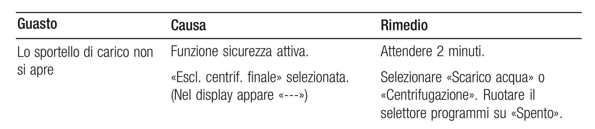

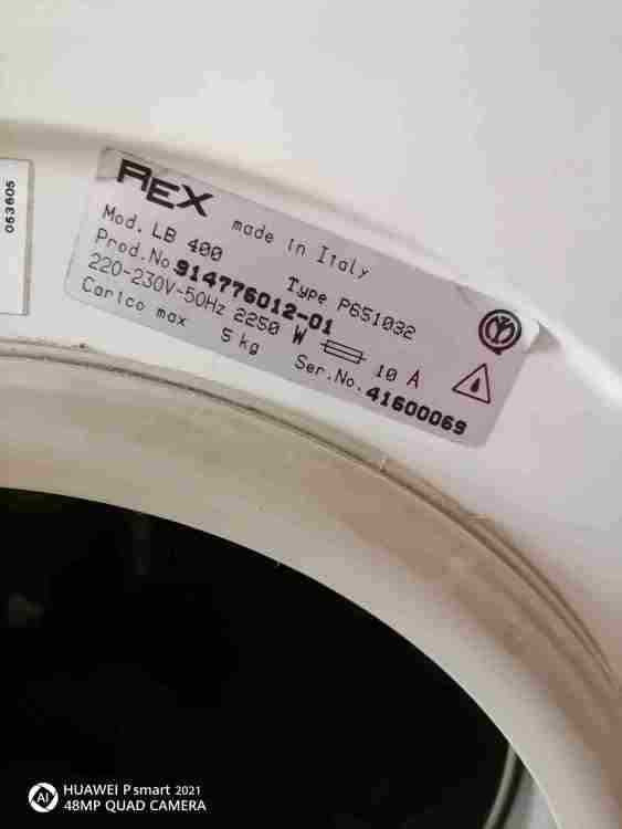

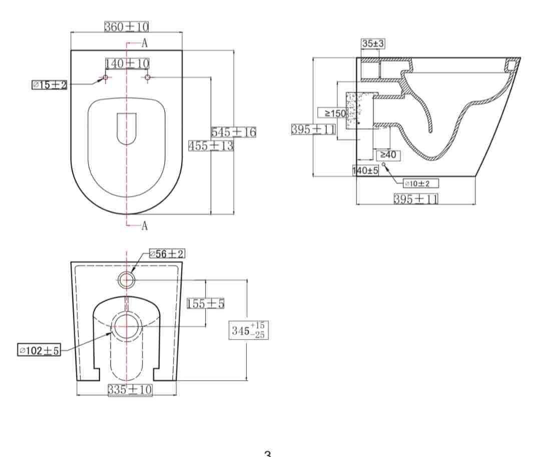

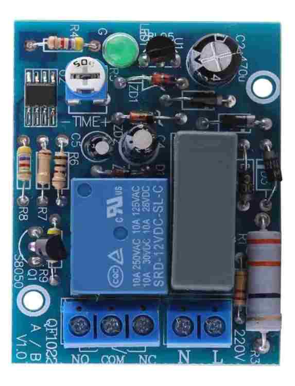

Lavatrice Bosh Topp Comfort WOP 2050 si ferma nella fase di risciacquo
michpao ha risposto a LulaMo alla discussione in Lavatrici - Asciugabiancheria
Infatti, bisogna trovare il problema (come vedi) lo indicano anche nel manuale! Vai per esclusione, prima fai fare un lavaggio scaricando con il tubo a vista (es. nella vasca) e se non lo fa bisogna controllare che non si blocchi la pompa durante gli ultimi scarichi ….. -
Installazione controllo carichi
chiuffo ha risposto a chiuffo alla discussione in Quadri elettrici civili e terziario
Ecco, a questo non avevo proprio pensato, grazie per la dritta! Bona domenica -
Fabio_8 ha aderito alla comunità
Domi5 ha iniziato a seguire Temporizzatore ventola bagno
Buongiorno, ho acquistato un temporizzatore (foto) per fare in modo che la ventola del bagno dopo un determinato tempo si spenga automaticamente. Per attivare il temporizzatore ho messo un semplice pulsante (non il classico interruttore con luce). Il problema è che per attirare la ventola devo ogni volta tenere premuto il pulsante per alcuni secondi. Perché non parte istantaneamente nel momento in cui premo il pulsante?
Buongiorno avrei bisogno di un vostro aiuto, dovrei sostituire un wc ma da scheda tecnica mi porta la misura canotto a 345 mm mentre attualmente il centro scarico nel muro è sui 330/335 mm. Prima di smontare tutto si può montare o devo trovare qualche canotto eccentrico ? Grazie mille allego scheda tecnica
Se la bobina è montata in circuito l'eventuale misura da risultati di pura fantasia perchè sarà influenzata da tantissime cpmèponenti parassite.
Livio Orsini ha iniziato a seguire Schema elettrico con l'elenco componenti x "Relè commutatore a 3 uscite" come da video postato 6 aprile 2013"
Schema elettrico con l'elenco componenti x "Relè commutatore a 3 uscite" come da video postato 6 aprile 2013"
Livio Orsini ha risposto a Alberto57 alla discussione in Elettronica Fai da te
Dove hai visto questo video? Pubblica un riferimento così capiamo a cosa ti riferisci. -
RobRug ha aderito alla comunità
- Oggi
Walterbrambi ha aderito alla comunità
Scusa , io ho chiesto se ci sono due fori ai lati opposti dell’asse su cui gira il cancello . ci sono o no ?
Sostituzione magnetotermico differenziale ac con tipo f
gius993 ha risposto a gius993 alla discussione in Progettazione impianti elettrici civili e terziario
Buongiorno, tenuto conto di quanto appreso dalle vostre risposte credo che per sistemare il mio impianto non basti solo sostituire il MTD AC con uno F, come da mio primo post. Allora vorrei chiedere qui se può andare bene una configurazione come segue, ovviamente qualora vada bene sarà mia cura questa volta trovare un tecnico abilitato per far eseguire il lavoro ed avere la Di.Co. L'impianto, in previsione dell'aumento potenza contrattuale a 4,5kw, sarà da fare così. Immediatamente dopo il contatore un piccolo quadretto con MT c32 a protezione del montante che nell'occasione rifarò con nuovi cavi di idonea sezione. Tale montante giunge quindi nel quadro posto all'ingresso della casa dove avremo un MT ( o andrebbe bene un sezionatore?) come il primo ed a fianco, collegato a valle del predetto MT, un MTD tipo F, credo anch'esso c32, a servizio del solo piano induzione lì vicino (pot. max 7,2Kwh). Da tale MT all'ingresso, diparte quindi una linea che giunge direttamente senza interruzione al secondo quadro ove già ad oggi vi sono i vari MT che gestiscono le varie utenze. Tale ultimo quadro quindi verrà completamente stravolto prevedendo 3 MTD in parallelo così predisposti: un MTD tipo F con a valle due idonei MT rispettivamente per lavanderia (presenti lavatrice e asciugatrice inverter) e linea clima (tutti inverter sono); un MTD tipo A con a valle tre MT rispettivamente per linea prese, linea cucina (frigo, forno e prese cucina) e linea caldaia/fan coil; un ultimo MTD tipo AC con a valle tre MT rispettivamente per linea luci, linea tapparelle elettriche e autoclave(pompa sommersa). Chiedo a voi più esperti se tale configurazione da me pensata vada bene o se vada corretta. L'intento sarebbe avere un impianto più selettivo rispetto all'attuale, che ripeto fortunatamente ad oggi non mi ha mai dato problemi o ha avuto scatti immotivati. Grazie anticipatamente -
Condizionatore Hisense contatto pulito
datma ha risposto a datma alla discussione in Impianti Climatizzazione
infine ho acquistato un hisense hi confort modello CF35MROBG questo sulla scheda a un contatto per on off da esterno, allego la foto. sapete come va collegato il relé? dalla foto si vedono 2 fili collegati su uno spinotto a 3 pin -
Aumento pressione caldaia
Giovanni 80 ha risposto a Giovanni 80 alla discussione in Guasti/Problemi Riscaldamento
Grazie ancora per la chiacchierata, ora tramite il vecchio proprietario della casa sto cercando di recuperare il numero del tecnico che ha fatto l'impianto, credo sia la soluzione migliore, farlo vedere a chi ha realizzato il lavoro. Vediamo un po' come evolve la situazione. -
Buona Domenica, leggendo le vostre risposte mi è venuta l'idea che propongo sul disegno modificato, se io inietto il segnale sulla spira tramite l'uscita tracking e leggo con il cavo che va sul connettore IN dell'analizzatore di spettro, secondo voi sullo schermo dovrei notare la frequenza di risonanza?
Alberto57 ha iniziato a seguire Schema elettrico con l'elenco componenti x "Relè commutatore a 3 uscite" come da video postato 6 aprile 2013"
Schema elettrico con l'elenco componenti x "Relè commutatore a 3 uscite" come da video postato 6 aprile 2013"
Alberto57 ha inserito una discussione in Elettronica Fai da te
Chiedo la cortesia di poter avere quanto in oggetto, per poter soddisfare le esigenze di un mio figlio. Egli sta ristrutturando una casa appena acquistata. Nella cucina, di forma rettangolare e con il lato lungo molto ampio, vorrebbe disporre tre gruppi di fari led per illuminare adeguatamente l'ambiente. Cercando una soluzione attraverso l'uso di un solo comando, mi sono imbattuto nel video suddetto. Una situazione analoga la deve affrontare anche per il soggiorno, molto ampio. Mi ha entusiasmato la possibilità di risolvergli il problema con un bel circuito così versatile, e mi complimento davvero per la realizzazione. Purtroppo non sono riuscito a trovare né lo schema né la lista dei componenti. So che è trascorso tanto tempo da quel 6 aprile, ma fornire una tale soluzione al ragazzo sarebbe una gran bella cosa. Chiedo per piacere chi può aiutarmi in tal senso. Fin da ragazzo ho sempre nutrito una grande passione per il fai da te anche nel settore dell'impiantistica domestica. Saluto. -
Lavatrice Bosh Topp Comfort WOP 2050 si ferma nella fase di risciacquo
LulaMo ha risposto a LulaMo alla discussione in Lavatrici - Asciugabiancheria
ho già controllato tutto e pulito tutto. in realtà se seleziono manualmente la funzione scarico acqua funziona quindi penso significhi che scarica correttamente...è che non lo fa in automatico alla fine del ciclo di lavaggio. -
Lavatrice Wirlpool AWM 5061/A: il programma si blocca in alcuni punti
deltaecho ha risposto a deltaecho alla discussione in Lavatrici - Asciugabiancheria
Proverò a cambiare anche le spazzole, le ho ordinate. Nel frattempo se qualcuno potesse darmi un suo parere sarebbe gradito. Ho anche notato che l'ammorbidente non viene consumato, c'è qualcos'altro da controllare? -
michpao ha iniziato a seguire Lavatrice Bosh Topp Comfort WOP 2050 si ferma nella fase di risciacquo
Lavatrice Bosh Topp Comfort WOP 2050 si ferma nella fase di risciacquo
michpao ha risposto a LulaMo alla discussione in Lavatrici - Asciugabiancheria
Controlla lo scarico: filtro pompa tubo scarico a muro. Non riuscendo a scaricare va in blocco. -
Lavatrice rex lb 400 inox
Annali ha risposto a Annali alla discussione in Lavatrici - Asciugabiancheria
Ciao. Ho cercato sul web e l'ho trovato originale in un paio di negozi dove dicono che va ordinato, salvo poi dire che non è più disponibile. Nei negozi fisici di ricambi non ho trovato e non sanno consigliarmi. Per questo cercavo, se possibile, qualcosa che si possa adattare -
Grazie mille per la risposta. la parte di scatola metallica intorno all'asse di rotazione e questo non permette di accedere a bulloni... in un motore vecchio, del quale ho postato foto con un segno BLU, ho capito dove intende che siano i bulloni con testa a brugola ma se guarda la foto dell'installazione del mio motore non si capisce come faccia ad accedervi.... grazie
Sincronizzare in velocità 2 assi con i gli oggetti tecnologici con S7-1500 e TIA 18
drn5 ha risposto a drn5 alla discussione in S7-1500
Giusto per chiudere la discussione e ringraziare @batta per le numerose dritte che mi ha dato... Alla fine il lavoro è stato fortemente ridimensionato dal cliente. Quello che doveva essere un anello di posizione è diventato di velocità, con TO, mc_movevelocity, mc_power, mc_halt e compagnia danzante. Telegramma 1 e free per monitorare coppia e corrente. -
Lavatrice rex lb 400 inox
UABC80 ha risposto a Annali alla discussione in Lavatrici - Asciugabiancheria
Hai provato a fare una ricerca col codice scritto sull'etichetta che se ricordo bene dovrebbe trovarsi nella zona dell'oblò? In ogni caso fa' una foto e postala qui. Poi, se nella tua zona ci sono ricambisti potresti provare a chiedere anche lì -
Impianto "a regola d'arte"
drn5 ha risposto a Marcoforna79 alla discussione in Installazione impianti elettrici civili e terziario
A parte la confusione dei colori, il vero limite sono i corrugati di dimensione ridotta. Sempre che tu non voglia/possa fare lavori di muratura. Per il piano ad induzione suggerisco di stare su un modello a cui puoi impostare una potenza ridotta (3KW), così da poterlo alimentare con un 2,5 mmq. Non parli dell'impianto di terra, ma ricordati che il giallo/verde deve SEMPRE avere la stessa sezione dei blu/neri/marroni che porti alle prese. Il frigorifero sarebbe meglio fosse alimentato da una sua linea separata da quella degli altri elettrodomestici "pesanti". Per i magnetotermici ricordati che comandano le sezioni dei fili, quindi su linee da 1,5 metterai un 10A, su quelle da 2,5 un 16A. Tutto questo immaginando un contratto da 3 /4 KW. Separerei anche i differenziali almeno uno per la linea luce e un altro per quella "forza". Per fare bene le cose, un professionista è comunque d'obbligo. -
Alberto57 ha aderito alla comunità
Inserito nel titolo. smeg st65120
Finant ha iniziato a seguire Programmazione Urmet 1083/80
Programmazione Urmet 1083/80
Finant ha inserito una discussione in Citofoni, videocitofoni e intercomunicanti
Avevo programmato apertura cancello elettrico su questo dispositivo in automatico premendo un pulsante sulla tastiera nello specifico il tasto cuffia ma da qualche giorno non mi funziona più. Come posso riprogrammare. Allego foto risponditore urmet -
Scheda lavastoviglie smeg st65120
NovellinoXX ha risposto a oscuro alla discussione in Lavastoviglie
In genere sono nella parte alta dello sportello anteriore, giusto dove ci sono i tasti funzione. -
Livio Orsini ha iniziato a seguire Scheda lavastoviglie smeg st65120
Scheda lavastoviglie smeg st65120
Livio Orsini ha risposto a oscuro alla discussione in Lavastoviglie
Dovresti specificare marca e modello della lavastoviglie, se vuoi una risposta certa. -
oscuro ha iniziato a seguire Scheda lavastoviglie smeg st65120
Buon giorno a tutti ho una domanda da farvi, sono un tecnico di elettrodomestici industriali, e ieri mi ha chiamato mio suocero per un problema alla lavastoviglie di cucina. Premetto che tra un macchinario industriale e una commerciale c'é un abisso, volevo sapere dove si trovava la scheda principale perché mi ha detto che ha sentito un puzzo di bruciato e poi non si é accesa piú. A fiuto direi scheda poi dovro al momento che sono li fare ulteriori controlli. Grazie
