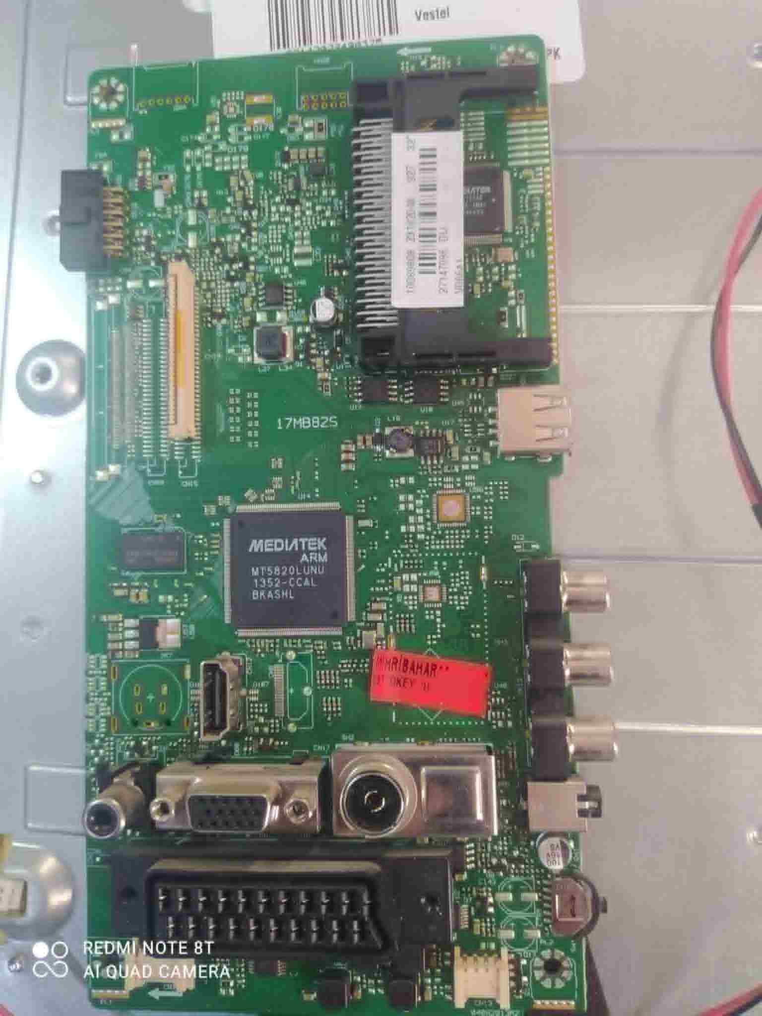

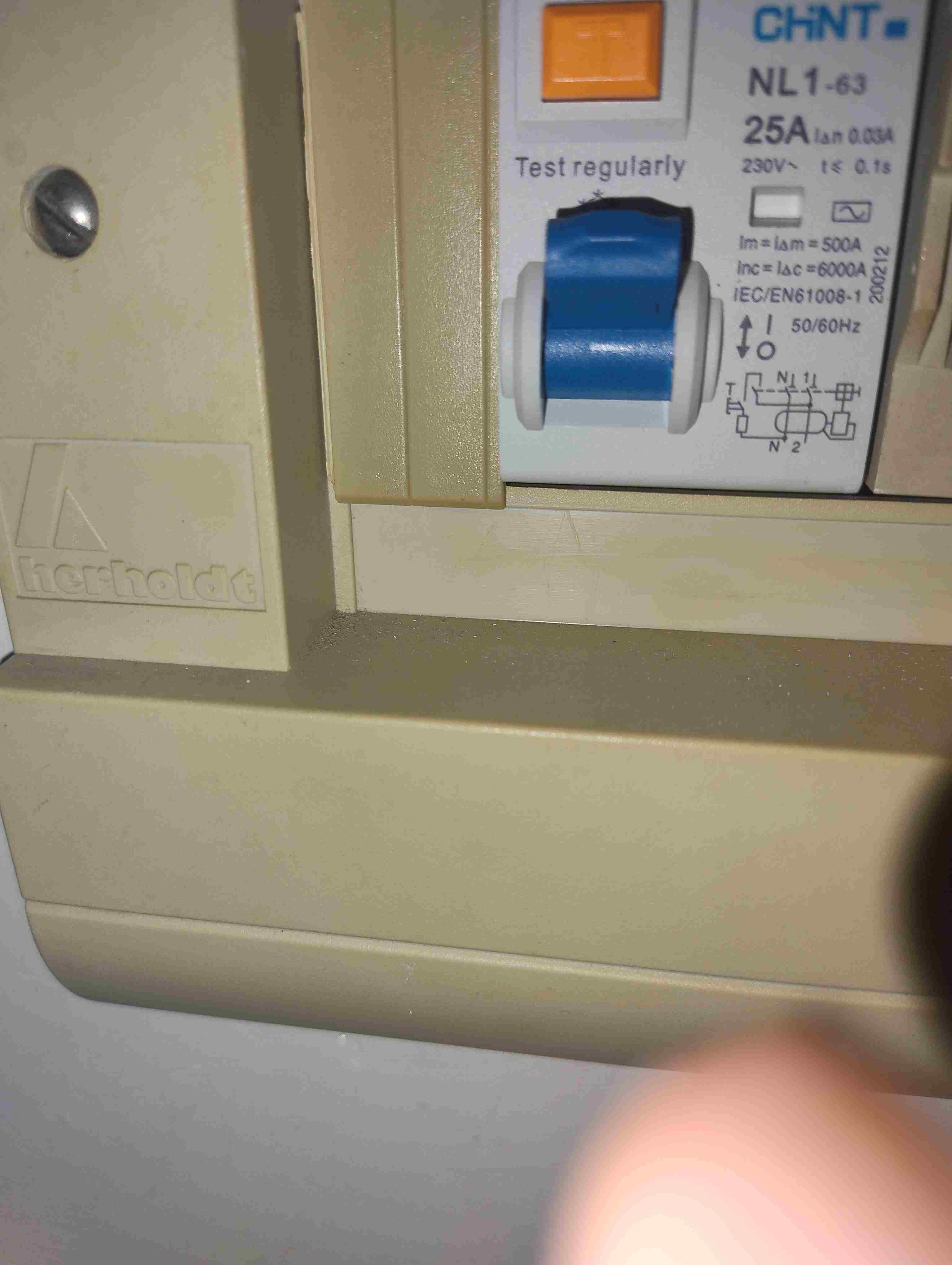

Stefano Dalmo ha iniziato a seguire frigo americano
https://amzn.eu/d/jjlkbCc vedi se puoi rimediare con uno di questi .
tv telefunken te32182b301c10 udled colori invertiti
qualsiasi ha risposto a qualsiasi alla discussione in Thomson - Saba - Nordmende - Telefunken - A.E.G.
Salvavita che scatta dopo aver tolto cavo Hdmi
michy1990 ha risposto a michy1990 alla discussione in Schede madri e alimentatori PC
L'unica soluzione è sostituire l'alimentatore, forse non riesce a reggere il monitor -
Salvavita che scatta dopo aver tolto cavo Hdmi
michy1990 ha risposto a michy1990 alla discussione in Schede madri e alimentatori PC
Isolamento acustico bidet e wc
Neo2003 ha risposto a Neo2003 alla discussione in Impianti (Idraulica)
Ciao, grazie per la risposta. Cosa intendi per non è molto igienico? Il neoprene può fare cattivi odori anche se messo solamente intorno alle viti e al profilo? Posso mettere neoprene + silicone intorno al profilo? Vorrei ottenere il massimo "isolamento" acustico... Immagino stessa cosa per il wc... Grazie ancora per il tuo consiglio. P.s. sia wc che bidet sono sospesi, non fissati a terra. -
Salvavita che scatta dopo aver tolto cavo Hdmi
michy1990 ha risposto a michy1990 alla discussione in Schede madri e alimentatori PC
Comunque ho eliminato la clip dell'interfaccia I/O della scheda madre che si era inserita all'interno della porta Hdmi. Non vorrei che facesse da Massa, ho misurato la dpp tra la scocca del cavo Hdmi (attaccato alla tv) e la parte metallica del case, ho letto in AC una misura di 2.4v, penso sia una tensione indotta. Voi che ne pensate? Non ho ancora inserito il cavo dopo aver eliminato la clip, in quanto non vorrei che il differenziale si apre di nuovo e non si riarma più -
Ok, grazie 1000.
Valvola MUT che non apre
MarcoPau ha risposto a MarcoPau alla discussione in Guasti/Problemi Riscaldamento
Vero, ma ne vedo di concorrenza su amazon a 15-20 euro... 🙂 Gli originali costano invece circa 50 euro, la metà praticamente della valvola. L'ultima che avevo comprato anni fa mi era costata 70 o 80 euro a memoria, oggi le vedo già sui 100. In ogni caso, mi sono interessato a questa cosa appunto non solo per il risparmio delle poche decine di euro, ma per la maggior facilità ed economicità nel fare il lavoro solo elettrico in faidate, senza mollare valvole e acqua dappertutto. - Oggi
Salvavita generale che salta a caso
piergius ha risposto a beretta alla discussione in Scatti intempestivi dei differenziali
Rileggi attentamente le risposte precedenti ; Per rilevare le Dispersioni verso Terra e gli Sbilanci di Corrente sulle varie Dorsali e Diramazioni, consiglierei di ordinare subito questa : RM97B Pinza amperometrica per corrente di dispersione 600mA-60A 6000 conteggi con frequenza capacità temperatura NCV Su alixprs oggi in offerta a circa 33€ , equivalente alla winapex 268B; ( io la avevo pagata di più ). Annotando questi Dati si potrà vedere se la Causa è un Guasto,o Neutri mischiati, o la ripartizione dei Carichi tra i Differenziali, numero e Tipo di questi . Quindi decidere come procedere . Un accorgimento consiste nel collegare Luce,Congelatore,Frigo, Modem, ed altri Servizi Essenziali ad un Differenziale dedicato, e dividere tutto il resto fra altri 2 di Tipo A Immune o Tipo F secondo le specifiche dei Produttori . - Buona giornata ! -
motorizzare una sbarra di accesso con un bft oro
dani76er ha inserito una discussione in Cancelli elettrici
Buon giorno a tutto il Forum. mi chiamo Daniele ed avrei bisogno di buoni consigli per risolvere un problema al "cancello" di casa. Abito in aperta campagna e per accedere a casa devo attraversare un piccolo rio su un ponte, il precedente proprietario ,(che era un inventore stravagante ma geniale) si era costruito una robusta sbarra stile ferrovia, con contrappeso all'imboccatura del ponte, dotata di una sorta di gonnella per impedire il passaggio sotto quando la sbarra è abbassata, e che si ritrae quando la sbarra è alzata. mi piacerebbe riuscire ad automatizzare l'apertura della sbarra, ed il mio progetto era quello di modificare un l'automatismo, che ho riciclato da un vecchio cancello, scheda alcor 6 e due attuatori bft oro per usarne uno ed adattarlo a lavorare in verticale ed aprirmi la sbarra. ho fatto qualche simulazione e la forza necessaria per alzare ed abbassare sul punto in cui dovrei installare il braccio e di circa 6-7 kg la mia domanda è: Questi attuatori possono lavorare anche in verticale? Ringrazio di cuore tutti gli esperti del gruppo -
Scheda Elettronica Tapis Roulant MC2000-ES su modello Proform 360P
Livio Orsini ha risposto a alepas alla discussione in Elettronica generica
Questi resistori scaldano notevolmente, se dissipano la potenza nominale arrivano ad un temperatura di circa 300°C, quindi si sente sempre un certo odore di strinatura. Per questo potivo devono essere montate ben distanziate dal cs e da altri componenti. Misura la tensione ai capi di questo resistore così sappiamo esattamente la potenza dissipata con la formula V2/R -
Chiara T. ha aderito alla comunità
Alimentatore per albero di natale a fibre ottiche con lampada alogena
Dumah Brazorf ha risposto a golden-bi alla discussione in Illuminazione interni
Vedi che il motore vuole 12V AC? Cioè in alternata. Puoi ridurre drasticamente il consumo ed il calore usando un faretto led 2-3W, così basta un trasformatore più piccolo ed economico. -
Scheda Elettronica Tapis Roulant MC2000-ES su modello Proform 360P
alepas ha risposto a alepas alla discussione in Elettronica generica
allora e' ripartito era R4. ho sostituito la vecchia resistenza in ceramica da 7.5 k ohm introvabile con questa a filo in resina siliconica... da 8.2 kohm... dovrebbe andare bene comunque va tutto unica cosa ho annusato un lieve odorino di bruciato, ma poca roba. l'ho tenuto andante 30 min e non e' esploso nulla, ma non avevo termometro ne multimetro a portata e quindi ho rispento tutto per ulteriori check la cosa che vi domando e' se queste resistenze di poitenze cosi possani fare qualche odorino di bruciato per un certo periodo di warm up, chesso magari e' normale non saprei. sempre sperando sia la resistenza, dai miei controlli i vari transistor e regolatori sembravano ok https://ate-electronics.com/wp-content/uploads/2024/01/06-CS.pdf -
ok grazie
Utenti PLC Forum 2 Buonasera Ho un frigorifero LG Mi si è rotto il tubicino che porta l'acqua al dispenser,nella parte in basso dove ruota la porta,non so come poter fare x cambiarlo oppure raccordarlo . Qualcuno mi può aiutare? Grazie
Regolazione climatica CT200
DavideDaSerra ha risposto a Andreix alla discussione in Guasti/Problemi Riscaldamento
No, quello è il compito della regolazione climatica: la temperatura da internet "emula" la sonda. Regolazione climatica = adattare la T di mandata secondo la temperatura esterna. Una regolazione che posso consigliarti (per un impianto a termosifoni) è mandata a 70° con T esterna di -5°, 40° con T esterna di 15°. Poi, se il termostato è come il mio, a seconda di come imposti "influenza della stanza" da più o meno peso alla temperatura esterna. nessuna -> solo controllo climatica alto -> controllo principalmente basato sulla temperatura interna della stanza (non è che non accende il termo, regola la mandata più in funzione del settaggio del termostato che non della temp. esterna, es: • fuori ho 10°, la stanza è a 10° e imposto 20° manda comunque molto caldo (es70°), • fuori ho -5°, la stanza è a 19° e ho impostato 20° manda freddo (es 30°) Io con l'impianto radiante ho impostato l'influenza a "bassa" perché avendo i termostati nelle singole stanze, anche se avrei potuto mettere nessuna. -
Funzionamento del FAAC Radiocoder con il PC
Roberto Garoscio ha risposto a mwarr alla discussione in Cancelli elettrici
Prego. -
Lavasciuga Lg D4R9513TPWC danneggia i capi
Tony2k ha risposto a Tony2k alla discussione in Lavatrici - Asciugabiancheria
Ho provato l'asciugatura delicata e il bucato era comunque bollente ma non ben asciutto a fine ciclo. Penso non ci sia alternativa alle alte temperature perché mi pare di capire che viene usato il vapore in fare di asciugatura. Non so se provare Samsung o Elettrolux, quest'ultima costerebbe altri 150 euro in più ma se tutte le lavasciuga asciugano ad alte temperature non ha senso insistere. Correggimi se sbaglio. -
eldes ha aderito alla comunità
Regolazione climatica CT200
Andreix ha risposto a Andreix alla discussione in Guasti/Problemi Riscaldamento
Ok grazie.Ho visto che il ct 200 prende la temperatura da internet.Se non attivo la curva climatica, lui tiene comunque conto della temperatura ricevuta attraverso internet per gestire meglio la mandata e fare tutti i calcoli per scaldare meglio l'ambiente? -
dani76er ha aderito alla comunità
Alimentatore per albero di natale a fibre ottiche con lampada alogena
Maurizio Colombi ha risposto a golden-bi alla discussione in Illuminazione interni
No, avrai bisogno di un solo trasformatore a 12 volt, di potenza adeguata a far funzionare lampada e motorino. Se la lampada è da 20W ed il motorino di una potenza simile (per restare abbondanti), avrai una corrente di circa 3A. Con un trasformatore ELETTROMECCANICO, magari toroidale, da 50 VA arriverai a far funzionare tutto senza problemi. -
Pompa sommersa DAB S4 4/14 monofase - dubbi potenza assorbita
vinceg ha inserito una discussione in Pompe (Idraulica)
Salve, un paio di giorni fa ho dovuto far sostituire la pompa sommersa e mi hanno installato una DAB S4 4/14. La pompa ha una potenza nominale di 1,5 Hp - 1,1 Kw. Si trova immersa in un pozzo a 37 metri di profondità e il percorso del tubo di mandata continua per 20 metri in orizzontale e 10 metri di dislivello per portare l'acqua al serbatoio posto sul tetto del primo piano dell'abitazione. Il cavo di alimentazione a valle del MTD del quadro, che comanda la pompa, è monitorato nei suoi parametri elettrici e ho notato che in funzione la pompa assorbe 2071 W. Questo dato mi sembra alquanto distante dalla potenza nominale riportata nella targhetta della pompa. Perchè tutta questa differenza tra potenza nominale e potenza reale? -
Citofono bitron video non suona
televedo ha risposto a Matt94FF alla discussione in Citofoni, videocitofoni e intercomunicanti
ciao controlla con tester che tensione arriva sui morsetti 1 e 2 durante la chiamata. (Il tasto pedale va tenuto premuto a mano avendo il citofono aperto) -
Alimentatore per albero di natale a fibre ottiche con lampada alogena
golden-bi ha risposto a golden-bi alla discussione in Illuminazione interni
Si, certo il tester è in alternata. L'albero del motorino originale gira a vuoto manualmente mentre quello nuovo no. -
Alimentatore per albero di natale a fibre ottiche con lampada alogena
golden-bi ha risposto a golden-bi alla discussione in Illuminazione interni
Ok, quindi avrò bisogno di due trasformatori diversi? Uno per le luci e uno per il motore? In tal caso mi sa che dovrò passare il tutto a qlc negozio di elettronica, più che altro per mancanza di tempo utile da dedicarci in questo periodo... -
Polly2025 ha iniziato a seguire Leva macchina del caffè che si alza
Leva macchina del caffè che si alza
Polly2025 ha inserito una discussione in Piccoli elettrodomestici
Buongiorno, ho una macchina del caffè Lavazza a modo mio Idola e quando inserisco la cialda e abbasso la leva ad erogazione del caffè la leva si alza e pertanto la devo tenere giù con forza con la mano. Ieri ho fatto la decalcificazione ma il problema rimane. Una volta fatto il caffè alzo la leva per far uscire la cialda, cosa può essere? Cosa posso fare?. grazie
