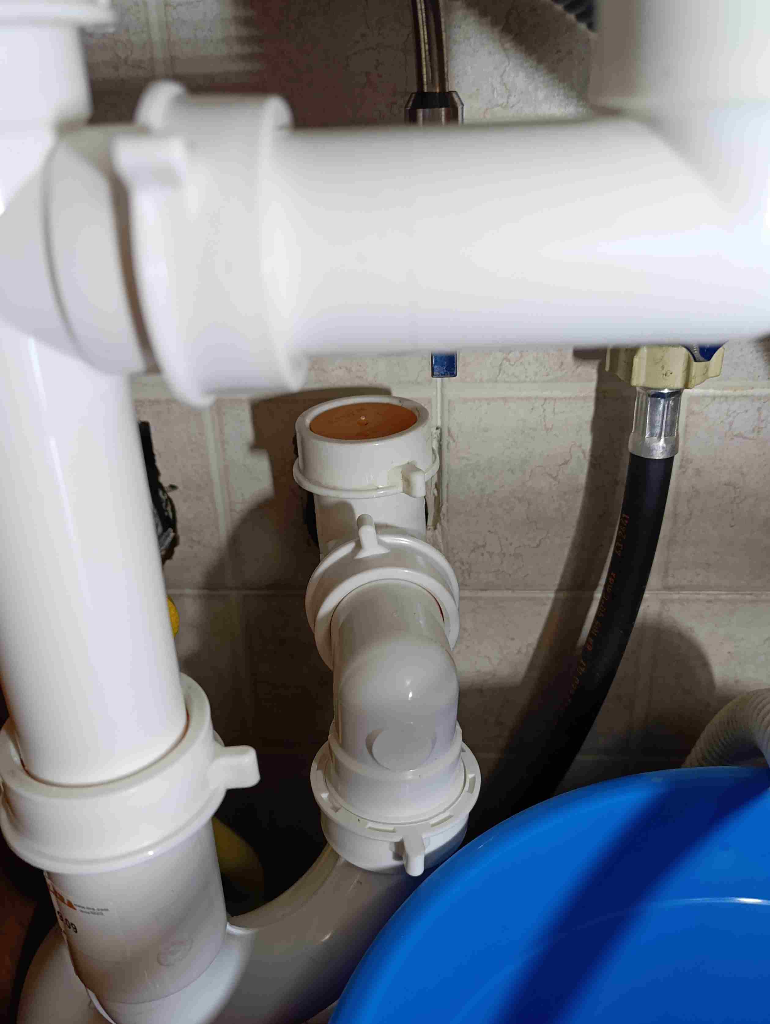

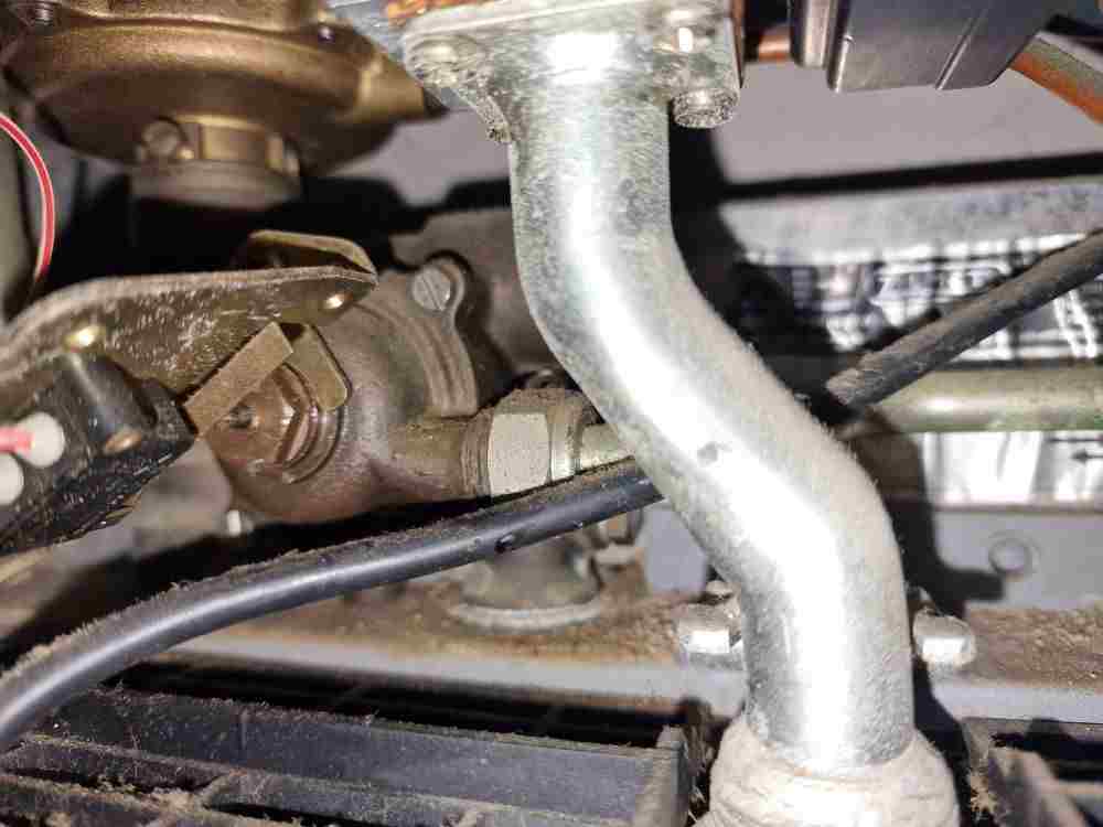

problema cattivo odore da scarico cucina
therealman ha risposto a therealman alla discussione in Impianti (Idraulica)
Sono riuscito a trovare una ghiera con un tappo. Quindi ho deviato in un secchio lo scarico condensa caldaia. Provo a postare una foto: -
I filtri del pozzetto sono a posto. Quindi cambio la pompa? Video gia fatto.L' acqua arriva alle giranti, ma forse non basta per farle girare. L'acqua l' ho erogata esternamente alla macchina. La bronzina dopo 3 anni di vita?.. Buonasera. Ho verificato bene il braccetto superiore dove sono poste le giranti ed erogando acqua al suo interno, le giranti si muovono. Quale potrebbe essere il prossimo passo? Grazie
caldaia Riello Residence 24KIS si accende ma non parte la fiamma
EnfanTerrible ha inserito una discussione in Guasti/Problemi Riscaldamento
Un saluto a tutti, vorrei chiedervi un aiuto per una Riello Residence 24 KIS primo tipo, quella che ha sul frontale tre manopole rotonde e la spia pulsante rossa centrale per il blocco. Ultimamente aveva iniziato a fare cilecca sopratutto la mattina a freddo dopo molte ore di fermo sia con ACS che riscaldamento. Si sentiva girare la pompa ma non partiva la ventola di estrazione fumi e di conseguenza nemmeno il bruciatore...avevo smontato ventola e venturi (se si chiama così) e ripulito tutto per bene e penasvo di aver sistemato invece il giorno dopo niente...la cosa è peggiorata sempre più. Ora dopo aver fatto un po di controlli mi sono accorto che il pistoncino sul gruppo di mandata che aziona il microswitch non si alza e di conseguenza non da consenso alla ventola, se con una pinzetta lo tiro su a mano parte tutto e poi se non la si ferma per troppe ora funziona regolarmente, ho provato a spruzzare un po di wd40 senza successo quindi immagino che dovrò cambiare la membrana.... Siccome non lo ho mai fatto mi chiedevo se potevate darmi qualche dritta sul procedimento, vedo che per dividere la chiocciola ci sono le viti ma questa è fissata al tubo di mandata dell'acqua che è rigido quindi immagino andra svitato anche questo altrimenti non potrei rimuovere il coperchio.....vi allego una foto del pezzo per farvi capire meglio: Ho anche trovato l'esploso ricambi e se non sto sbagliando il codice ricambio che devo cercare sarebbe il cod.4363982, devo cambiare altro in questi casi? Grazie per l'aiuto!! - Oggi
Gianlu1976 ha iniziato a seguire Smart tv LG24tl510v problema in fase di accensione
Smart tv LG24tl510v problema in fase di accensione
Gianlu1976 ha inserito una discussione in LG - Goldstar
Buonasera a tutti, mentre guardavo la tv improvvisamente è scomparsa l'immagine ma il suono era presente. Ho provato a spegnere e riaccendere ma vedo un attimo il logo di accensione e poi schermo buio. Ho scollegato l'alimentatore sia dalla presa a muro che dalla tv e premuto il tasto di accensione per 30 secondi, ho atteso circa un minuto e riprovato. Il problema persiste.🤔 -
Posso caricare questa torcia con questo caricatore?
foxadriano ha risposto a foxadriano alla discussione in Elettronica generica
Molte grazie per le preziose info, ma con quale porta USB del caricatore Rocoren 270W posso caricare quella torcia? Non credo che tutte le prese USB vadano bene. Se la connetto su una porta USB del Rocoren che crica con maggior potenza, non si rovina la batteria? Grazie di nuovo. -
fabioprez ha aderito alla comunità
Posso caricare questa torcia con questo caricatore?
Domenico Maschio ha risposto a foxadriano alla discussione in Elettronica generica
Si , è vero che la torcia ha la batteria al Litio che va caricata in modo particolare rispetto alle altre , ma il circuito che regola la carica della batteria al Litio si trova già all'interno della torcia . La ricarica avviene tramite una presa Usbc che è la stessa del telefonino e la stessa di quell'alimentatore , quindi va bene . Ciao -
GianlucaM76 ha aderito alla comunità
Posizione alimentatore citofonico
Domenico99 ha risposto a Domenico99 alla discussione in Altri argomenti elettrici
Ok grazie mille come quadretto installo uno sovrapposto giusto. Come dimensioni rispetto a quelli da incasso sono più piccoli giusto. -
Beko lavastoviglie DVS06024S problema
Stefano Dalmo ha risposto a nonva alla discussione in Lavastoviglie
Se i filtri sono puliti , solo la pompa manda l’acqua alle giranti -
Stefano Dalmo ha iniziato a seguire condizionatore hisense
condizionatore hisense
Stefano Dalmo ha risposto a Angela P. alla discussione in Guasti/Problemi Climatizzazione
Immagino che avrai 4 telecomandi , giusto e quindi li puoi intercambiare per vedere se lo fa con tutti . Mentre gli stessi funzionano bene con gli altri split . In questo caso è un problema della scheda o del sensore posto sullo split -
foxadriano ha iniziato a seguire Posso caricare questa torcia con questo caricatore?
Posso caricare questa torcia con questo caricatore?
foxadriano ha inserito una discussione in Elettronica generica
Ciao, scusate la mia inesperienza, vorrei sapere se posso caricare questa torcia con questo caricatore, o è meglio caricarla con un caricatore dello smartphone? Grazie per qualche preziosa info perchè ho paura di distruggere la batteria. Lascio i link: https://www.amazon.it/ricaricabile-Sofirn-IF22A-versione-portatile/dp/B09H4D6G3H?__mk_it_IT=ÅMÅŽÕÑ&crid=2C5DTN2UHI9RO&dib=eyJ2IjoiMSJ9.XQ_xGB5wF_YdjBFjVx34ts2kc_7VYV--qFd1HjTUA0SxMK24zp3F5NPd4634DAm8idvRv3kRQy8iR6Qkm1iiPV41Egxhhv-81EYuctElWCXL5lzQuWxPDz-ECUjZg85WZkTuTpxhie8Pd1sXSM5heiVgMid_BjdGtFyn5xVH_F8fZlXLCSOkD_zyCyd0JxSZ3idTFg51YbfpVCBkpo29-k6YWIl8cwxUiOFlXYTJ7B6EoVWWEJSOsC8divQQarTZElmzh4GdydlpKXJbyUEBdi3kNsy2pVo5bGkwE8-ez-E.VbScOLxP-n-GH9SW6BGjNjh6AEKKgwo3GX6MwHopv00&dib_tag=se&keywords=Torcia+elettrica+potente+Sofirn+IF22A+2100&qid=1764257948&sprefix=torcia+elettrica+potente+sofirn+if22a+2100%2Caps%2C105&sr=8-6 https://www.amazon.it/dp/B0DK4Y11RG?ref=ppx_yo2ov_dt_b_fed_asin_title&th=1 1000 Grazie! -
Video gia fatto.L' acqua arriva alle giranti, ma forse non basta per farle girare. L'acqua l' ho erogata esternamente alla macchina. La bronzina dopo 3 anni di vita?.. Buonasera. Ho verificato bene il braccetto superiore dove sono poste le giranti ed erogando acqua al suo interno, le giranti si muovono. Quale potrebbe essere il prossimo passo? Grazie
Stefano Dalmo ha iniziato a seguire Perdita pressione caldaia Ariston senza perdite acqua visibili
Perdita pressione caldaia Ariston senza perdite acqua visibili
Stefano Dalmo ha risposto a giovanni.four alla discussione in Guasti/Problemi Riscaldamento
Te lo auguro -
cencino ha iniziato a seguire Savio 724 ex
Buonasera, ho un caldaia Savio 724ex con un cronotermostato dedicato. Ho provato a metterne uno wifi ma funziona solo off/on senza far regolare la temperatura acqua. Di default acqua rimane a 50°, non sufficiente per il riscaldamento. È possibile installare a monte o valle un cronotermostato compatibile smart? Grazie.
La Tecnoblock VCW 240 XE torna a farmi dannare
adrobe ha risposto a Swizzero alla discussione in Guasti/Problemi Riscaldamento
Manco la briga di ringraziare... -
Posizione alimentatore citofonico
Maurizio Colombi ha risposto a Domenico99 alla discussione in Altri argomenti elettrici
Non mi sembra che ci siano alternative al mettere un 8 moduli nella nicchia del contatore, magari con il suo automatico per poterlo spegnere in caso di bisogno. -
Valvola a tre vie Vaillant vcw 242 eh
adrobe ha risposto a Il capitano alla discussione in Componenti Riscaldamento
manco la briga di ringraziare... -
cencino ha aderito alla comunità
Perdita pressione caldaia Ariston senza perdite acqua visibili
giovanni.four ha risposto a giovanni.four alla discussione in Guasti/Problemi Riscaldamento
Ciao, un paio di giorni fa ho fatto installare all'idraulico dei passanti proprio sotto la caldaia per escludere totalmente le tubazioni (piuttosto che chiudere nei collettori). Nell'occasione abbiamo sostituito il defangatore (che non era ridotto male) e chiaramente svuotato per l'ennesima volta la caldaia di tutta l'acqua. Ricontrollato tutte le componenti visibili per eventuali perdite confermando l'assenza di perdite visible in caldaia (l'unica cosa con un pò di calcare è la valvola di sfiato). Chiuso i passanti di mandato e ritorno riscaldamento ho utlizzato la caldaia per quasi l'intera giornata senza cambiamenti di pressione. In prima serata ho aperto i mandata e ritorno in caldaia mantenendo chiusi per un paio di ore quelli nei collettori ed anche qui nessun cambiamento sostanziale della pressione. Dopo ho aperto totalmente i passanti nei collettori ed ho utilizzato la caldaia a regime senza registrare il problema di perdita di pressione precedente (cioè ricaricare almeno 5/6 volte al giorno). E' da 2 gg che non carico ma ho ancora una leggerissima perdita di pressione che probabilmente però è causata da un piccolo gocciolamento del passante sul defangatore che deve essere sistemato. Non appena lo sistemo vi faccio sapere se il problema scompare del tutto. Sarebbe uno di quei rari casi in cui inspiegabilmente un problema si risolve da solo. Saluti. -
Posizione alimentatore citofonico
Domenico99 ha inserito una discussione in Altri argomenti elettrici
Salve sto effettuando delle modifiche all'impianto elettrico del mio appartamento. Per problemi di spazio ho istallato un quadro elettrico a 12 moduli. Avendo predisposto nel quadro interruttori a 1 modulo con un generale luci presa forno presa lavastoviglie prese cucina e scaricatore non ho spazio per istallare nel quadro l alimentatore nel citofono. Dove posso metterlo secondo voi? Il quadro elettrico é collocato in una nicchia vicino al contatore Enel potrei mettere volendo un altro quadretto sopra sovrapposto a 8 moduli per istallato all interno? O ci sono altre soluzioni ancora migliori grazie Dell aiuto. -
Problema caldaia Ferroli BLUEHELIX B 32 K 50: acqua calda che si raffredda rapidamente
Slash402 ha risposto a Slash402 alla discussione in Guasti/Problemi Riscaldamento
Ok, ho effettuato i seguenti test: Test di combustione: nessun problema riscontrato, sia alla potenza massima che minima. Temperatura impostata a 65°C, come mi hai suggerito all'inizio del post: nessun cambiamento, il comportamento rimane praticamente identico. Non so come si possa fare e nel manuale non trovo indicazioni. Puoi guidarmi tu, eventualmente? Ho effettuato il test e annotato il consumo. Con quale tabella devo confrontarlo? Forse non ho capito bene, grazie. -
monitor Samsung che si vede male
Sergio Blascovich ha risposto a Sergio Blascovich alla discussione in Samsung
infatti mi sa che questo monitor sia proprio un arcade. Guardavo proprio il GBS8200. Allego alcune foto, grazie per la risposta. -
CGiancarlo ha iniziato a seguire cartuccia termostatica novellini carterop10
cartuccia termostatica novellini carterop10
CGiancarlo ha inserito una discussione in Impianti (Idraulica)
Salve, mi sono appena iscritto al forum in quanto stò cercando consigli da esperti di idraulica. Ho da 2 anni circa una cabina doccia con cartuccia termostatica novellini carterop10 che, purtroppo, causa acqua con sabbia molto fine (nonostante ben 3 sistemi filtranti prima della cartuccia..) si intasa e non chiude del tutto l'acqua. Essendo la terza cartuccia che cambio ad un costo non è indifferente (solo il ricambio parte dai 150 Euro in su..), chiedo se qualcuno ha mai provato ad aprire la cartuccia per pulirla (sembra un corpo unico in plastica) o se avete avuto questo problema (ovviamente quando si intasa anche la termocoppia non lavora e quindi la temperatura acqua non è controllabile). Grazie della collaborazione -
Ripristino PHILIPS 27CE4599/33W (chassis 2B)
frapenas ha risposto a frapenas alla discussione in Philips - Phonola
Probabilmente era saltato quando ha scaricato l'EAT. Rimane solo che da fredda il verticale in basso ripiega su se stesso, dopo un minuto si sistema da solo -
TERMOSTATO CALDAIA WIFI
Stefano Dalmo ha risposto a fumasim alla discussione in Componenti Riscaldamento
Panasonic TX-37LZD80F quando accendo led diventa normale verde fisso ma non si vede
Riccardo Ottaviucci ha risposto a gettis alla discussione in Panasonic
è molto probabile -
Ripristino PHILIPS 27CE4599/33W (chassis 2B)
Riccardo Ottaviucci ha risposto a frapenas alla discussione in Philips - Phonola
caspita! La philips proteggeva anche l'E/W
