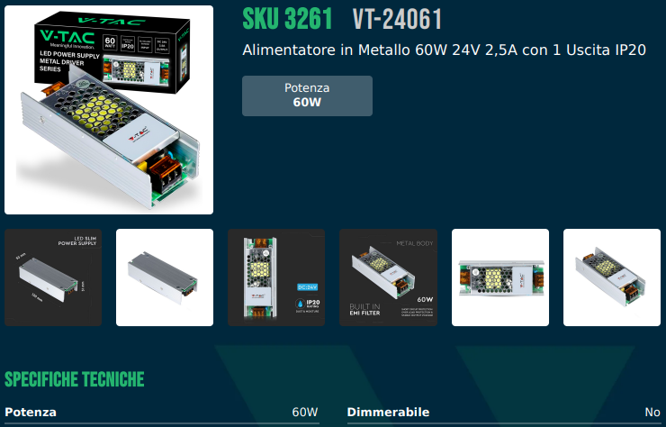

Alessio Menditto ha iniziato a seguire Dubbio Hisense quadri split
Dubbio Hisense quadri split
Alessio Menditto ha risposto a Hitman8577 alla discussione in Guasti/Problemi Climatizzazione
Se l’impianto è nuovo probabilmente hanno fatto confusione con i fili. -
Hitman8577 ha iniziato a seguire Dubbio Hisense quadri split
Dubbio Hisense quadri split
Hitman8577 ha inserito una discussione in Guasti/Problemi Climatizzazione
Ciao a tutti, ho un dubbio, ho un sistema quadri split hisense che sto utilizzando per riscaldare le stanze, ho notato che se accendo quello della sala mentre gli altri sono spenti le scocche degli split spenti sono caldi, è normale come cosa? In più si sente un leggero sibilo proveniente proprio dagli split spenti, è normale? Grazie -
Beko lavastoviglie DVS06024S problema
Stefano Dalmo ha risposto a nonva alla discussione in Lavastoviglie
Non conosco nel dettaglio questa macchina , e non ha gli anni per dirti cambia la pompa di lavaggio , per statistica . È diverso stare sul posto e sentire il motore come lavora o se il deviatore di flusso ha aperto poco la via verso la parte superiore . poi non parliamo di un costo irrisorio . aspetta altri pareri . fosse per me , controllerei se le strade del deviatore di flusso fosse a posto . ma aspetta altri pareri . -
Hitman8577 ha aderito alla comunità
Beko lavastoviglie DVS06024S problema
Stefano Dalmo ha risposto a nonva alla discussione in Lavastoviglie
Per cortesia , pigia su editor trasparente prima di sovrascrivere le risposte , così da scrivere solo la risposta . -
Temperatura mandata caldaia condensazione
alpic ha risposto a alpic alla discussione in Impianti Riscaldamento
Stavo ragionando sulle questioni varie. Punto primo, la caldaia ha il circolatore che non è modulante, ma ha velocità fissa quando è attivo. Punto secondo, stando alle schede tecniche delle valvole che ho, il valore 3 indica una temperatura di 20 celsius. Che poi non sia preciso penso che sia normale perchè sono meccaniche e non elettroniche (magari!). L'impostazione allo stesso numero è un tentativo di uniformare negli ambienti la temperatura (tranne uno dove da una certa ora l'intenzione è di alzare al massimo perchè tende sempre a non scaldarsi essendo a nord (e al piano sotto è tutto fermo). Alla luce del punto primo, la portata è costante, pertanto quando le valvole si chiudono aumenta la velocità dell'acqua e di conseguenza si innescano i fastidiosi fenomeni acustici descritti. Soluzione con quello che ho a disposizione: bilanciare agendo sui detentori. Se le valvole sono tutte aperte non ci sono fischi e tutti i termosifoni si scaldano, mentre se sono impostate al valore 3 alcuni termosifoni si scaldano solo in alto e altri per intero. Questo vuol dire che ci sono dei "favoriti" perchè oppongono meno resistenza e questi sono quelli più piccoli e ne ho, e più vicini. Oltretutto hanno pure i tubi di diametro più stretto se non vedo male, il che aumenta già di suo la velocità. Di conseguenza questi "favoriti" andrebbero rallentati chiudendo di un quarto di giro o di quel poco che basta il detentore (senza strozzare ovviamente) perchè si ridistribuisca l'acqua agli altri caloriferi, ma senza toccare quelli più grandi perchè se è tutto aperto si scaldano pienamente. Dico bene? -
Stranezza su un foglio dati di una logaritmica
ALLUMY ha risposto a ALLUMY alla discussione in Altro su antennistica
Scusate, avevo capito male io, infatti mi hanno precisato che il 36dB è il valore massimo di rapporto A/I ottenibile all'interno della banda di ricezione. In pratica il rapporto di quell'antenna varia entro un range di 26 ... 36dB. -
ALLUMY ha iniziato a seguire Dimmerare striscia LED sottopensile della cucina
Dimmerare striscia LED sottopensile della cucina
ALLUMY ha risposto a oxidized alla discussione in Illuminazione interni
Purtroppo questo modello NON è dimmerabile, non puoi attaccarci nessun tipo di dimmer in ingresso. Hai due alternative: o cerchi un dimmer da collegare in uscita ma lasci praticamente sempre acceso l'alimentatore, oppure cerchi un alimentatore dimmerabile/spegnibile. Non so dirti però se la seconda opzione sia praticamente uguale alla prima, cioè se anche un alimentatore dimmerabile/spegnibile è comunque sotto tensione, in teoria sì perchè se non lo fosse come farebbe a ricevere il comando? -
Sostituzione Hoover vhds 609 .... cerco sostituta altrettanto valida... bosch, lg oppure?
Zio_paperone ha inserito una discussione in Lavatrici - Asciugabiancheria
Buonasera la mia Hoover vhds 609 (made in Italy ancora) dopo "appena" 17 anni sta per abbandonarmi (suppongo) a causa dei cuscinetti, in centrifuga fa moltro rumore, e più la uso e più si intensifica... ho qualche modo per verificare che la diagnosi sia corretta? comunque vasca saldata... svascare tagliare e riaccoppiare non fa per me... Cerco sostituta con le seguenti caratteristiche: tamburo da almeno 50 litri l'attuale era 48 ed era proprio risicato... possibilità di regolare la temperatura nei vari programmi - mi sembrava scontato ma non lo è... e che mantenga quella che imposto io... programma lana... alcune lg non ce l'hanno.. opzione antipiega utilizzabile anche sul cotone.. non amo il ferro da stiro😀 macchina duratura con buona elettronica possibilmente con cuscinetti solidi meglio ancora con vasca apribile... carica frontale slim meglio, ma anche standard dovrebbe starci... da quanto ho potuto costatare lg e bosh serie4 potrebbere essere papabili... ma leggevo che lg decide le temperature lei.. e bosch è passata alle vasche saldate... confermate? ovviamente accetto altri consigli... Grazie -
Stefano Dalmo ha iniziato a seguire caldaia Riello Residence 24KIS si accende ma non parte la fiamma
caldaia Riello Residence 24KIS si accende ma non parte la fiamma
Stefano Dalmo ha risposto a EnfanTerrible alla discussione in Guasti/Problemi Riscaldamento
La prima cosa da fare è scaricare la pressione in caldaia e portare a zero . Poi svitare il tubo grande e poi le quattro viti , sganciare la campana e Visionare la membrana interna . Se è lacerata , va sostituita , altrimenti va estratto il piattello mobile , va pulito senza rigarlo e e poi dopo aver messo un po di grasso di vasellina nel foro del premistoppa , va reinserito il piattello e rimontato il tutto . guarda se ci sono crepe nella membrana .distendendola . -
Problema commutatore unipolare che vorrei eliminare
Leone2285 ha risposto a luca265 alla discussione in Guasti/Problemi Riscaldamento
Col nuovo termostato senza il commutatore la caldaia non si accende perché manca la fase. Solo facendo il ponticello tra fase filo nero e comune filo marrone puoi escludere il commutatore. Comunque ribadisco per l'ennesima volta che se possibile io lascerei il commutatore per avere un controllo più completo della caldaia. Mettiamo che hai un guasto al termostato puoi sempre avviare in manuale. Adesso sta a te la scelta. Saluti. - Oggi
sostituzione citofono comelit 2608
nyx ha risposto a nyx alla discussione in Citofoni, videocitofoni e intercomunicanti
ok ma se funzionava il citofono poi ha smesso senza nessun intervento immagino che il dip switch sia settato corretto? rimontato. apro il cancello e posso conversare da casa a strada, manca solo la suoneria. il volume dovrebbe essere al massimo. quando si suona si sente la chiamata a volume bassissimo come se non fosse amplificata. confermo art. 2608 non capisco quale parte dell'intervento potrebbe creare problemi al condominio. -
problema cattivo odore da scarico cucina
therealman ha risposto a therealman alla discussione in Impianti (Idraulica)
La caldaia è spenta in questi giorni, quindi problemi con lo scarico non ne ho. Il tappo arancio con la ghiera si incastra perfettamente, ma, non mi intendo: dovrebbe avere una guarnizione? Non è presente al momento. Ho provato ad arieggiare la cucina, poi ho chiuso dopo qualche minuto ma secondo me un po' di odore filtro ancora... A questo punto penso alla guarnizione a muro sulla curva tecnica. O spande il tappo che ho appena messo. Non capisco, non sono un esperto ma mi pare di averlo montato giusto. Vediamo nei prossimi giorni cosa succede. -
problema cattivo odore da scarico cucina
therealman ha risposto a therealman alla discussione in Impianti (Idraulica)
Sono riuscito a trovare una ghiera con un tappo. Quindi ho deviato in un secchio lo scarico condensa caldaia. Provo a postare una foto: -
I filtri del pozzetto sono a posto. Quindi cambio la pompa?
Lavastoviglie Zanussi zdt11001fa / 91153906400 non si avvia
rpaul ha risposto a rpaul alla discussione in Lavastoviglie
Ciao, grazie della risposta. Posso provare, ma in verità quand funzionava, accendendola, oltre al LED di power, si accendeva anche il LED del primo programma, il tasto serviva solo per scorrere tra i programmi per scegliere quello dersiderato. Ora invece non se ne accende nessuno, è quell oche mi fà pensare che il problema sia più grave. Dato che ho omesso, la macchina ha diversi anni, ma in casa "per pigrizia" la usiamo pochissimo, quindi è difficile che il tasto si sia usurato, anche se non si sà mai! Molte grazie. -
caldaia Riello Residence 24KIS si accende ma non parte la fiamma
EnfanTerrible ha inserito una discussione in Guasti/Problemi Riscaldamento
Un saluto a tutti, vorrei chiedervi un aiuto per una Riello Residence 24 KIS primo tipo, quella che ha sul frontale tre manopole rotonde e la spia pulsante rossa centrale per il blocco. Ultimamente aveva iniziato a fare cilecca sopratutto la mattina a freddo dopo molte ore di fermo sia con ACS che riscaldamento. Si sentiva girare la pompa ma non partiva la ventola di estrazione fumi e di conseguenza nemmeno il bruciatore...avevo smontato ventola e venturi (se si chiama così) e ripulito tutto per bene e penasvo di aver sistemato invece il giorno dopo niente...la cosa è peggiorata sempre più. Ora dopo aver fatto un po di controlli mi sono accorto che il pistoncino sul gruppo di mandata che aziona il microswitch non si alza e di conseguenza non da consenso alla ventola, se con una pinzetta lo tiro su a mano parte tutto e poi se non la si ferma per troppe ora funziona regolarmente, ho provato a spruzzare un po di wd40 senza successo quindi immagino che dovrò cambiare la membrana.... Siccome non lo ho mai fatto mi chiedevo se potevate darmi qualche dritta sul procedimento, vedo che per dividere la chiocciola ci sono le viti ma questa è fissata al tubo di mandata dell'acqua che è rigido quindi immagino andra svitato anche questo altrimenti non potrei rimuovere il coperchio.....vi allego una foto del pezzo per farvi capire meglio: Ho anche trovato l'esploso ricambi e se non sto sbagliando il codice ricambio che devo cercare sarebbe il cod.4363982, devo cambiare altro in questi casi? Grazie per l'aiuto!! -
Gianlu1976 ha iniziato a seguire Smart tv LG24tl510v problema in fase di accensione
Smart tv LG24tl510v problema in fase di accensione
Gianlu1976 ha inserito una discussione in LG - Goldstar
Buonasera a tutti, mentre guardavo la tv improvvisamente è scomparsa l'immagine ma il suono era presente. Ho provato a spegnere e riaccendere ma vedo un attimo il logo di accensione e poi schermo buio. Ho scollegato l'alimentatore sia dalla presa a muro che dalla tv e premuto il tasto di accensione per 30 secondi, ho atteso circa un minuto e riprovato. Il problema persiste.🤔 -
Posso caricare questa torcia con questo caricatore?
foxadriano ha risposto a foxadriano alla discussione in Elettronica generica
Molte grazie per le preziose info, ma con quale porta USB del caricatore Rocoren 270W posso caricare quella torcia? Non credo che tutte le prese USB vadano bene. Se la connetto su una porta USB del Rocoren che crica con maggior potenza, non si rovina la batteria? Grazie di nuovo. -
fabioprez ha aderito alla comunità
Posso caricare questa torcia con questo caricatore?
Domenico Maschio ha risposto a foxadriano alla discussione in Elettronica generica
Si , è vero che la torcia ha la batteria al Litio che va caricata in modo particolare rispetto alle altre , ma il circuito che regola la carica della batteria al Litio si trova già all'interno della torcia . La ricarica avviene tramite una presa Usbc che è la stessa del telefonino e la stessa di quell'alimentatore , quindi va bene . Ciao -
GianlucaM76 ha aderito alla comunità
Posizione alimentatore citofonico
Domenico99 ha risposto a Domenico99 alla discussione in Altri argomenti elettrici
Ok grazie mille come quadretto installo uno sovrapposto giusto. Come dimensioni rispetto a quelli da incasso sono più piccoli giusto. -
Beko lavastoviglie DVS06024S problema
Stefano Dalmo ha risposto a nonva alla discussione in Lavastoviglie
Se i filtri sono puliti , solo la pompa manda l’acqua alle giranti -
Stefano Dalmo ha iniziato a seguire condizionatore hisense
condizionatore hisense
Stefano Dalmo ha risposto a Angela P. alla discussione in Guasti/Problemi Climatizzazione
Immagino che avrai 4 telecomandi , giusto e quindi li puoi intercambiare per vedere se lo fa con tutti . Mentre gli stessi funzionano bene con gli altri split . In questo caso è un problema della scheda o del sensore posto sullo split -
foxadriano ha iniziato a seguire Posso caricare questa torcia con questo caricatore?
Posso caricare questa torcia con questo caricatore?
foxadriano ha inserito una discussione in Elettronica generica
Ciao, scusate la mia inesperienza, vorrei sapere se posso caricare questa torcia con questo caricatore, o è meglio caricarla con un caricatore dello smartphone? Grazie per qualche preziosa info perchè ho paura di distruggere la batteria. Lascio i link: https://www.amazon.it/ricaricabile-Sofirn-IF22A-versione-portatile/dp/B09H4D6G3H?__mk_it_IT=ÅMÅŽÕÑ&crid=2C5DTN2UHI9RO&dib=eyJ2IjoiMSJ9.XQ_xGB5wF_YdjBFjVx34ts2kc_7VYV--qFd1HjTUA0SxMK24zp3F5NPd4634DAm8idvRv3kRQy8iR6Qkm1iiPV41Egxhhv-81EYuctElWCXL5lzQuWxPDz-ECUjZg85WZkTuTpxhie8Pd1sXSM5heiVgMid_BjdGtFyn5xVH_F8fZlXLCSOkD_zyCyd0JxSZ3idTFg51YbfpVCBkpo29-k6YWIl8cwxUiOFlXYTJ7B6EoVWWEJSOsC8divQQarTZElmzh4GdydlpKXJbyUEBdi3kNsy2pVo5bGkwE8-ez-E.VbScOLxP-n-GH9SW6BGjNjh6AEKKgwo3GX6MwHopv00&dib_tag=se&keywords=Torcia+elettrica+potente+Sofirn+IF22A+2100&qid=1764257948&sprefix=torcia+elettrica+potente+sofirn+if22a+2100%2Caps%2C105&sr=8-6 https://www.amazon.it/dp/B0DK4Y11RG?ref=ppx_yo2ov_dt_b_fed_asin_title&th=1 1000 Grazie! -
Video gia fatto.L' acqua arriva alle giranti, ma forse non basta per farle girare.
Stefano Dalmo ha iniziato a seguire Perdita pressione caldaia Ariston senza perdite acqua visibili
Perdita pressione caldaia Ariston senza perdite acqua visibili
Stefano Dalmo ha risposto a giovanni.four alla discussione in Guasti/Problemi Riscaldamento
Te lo auguro
