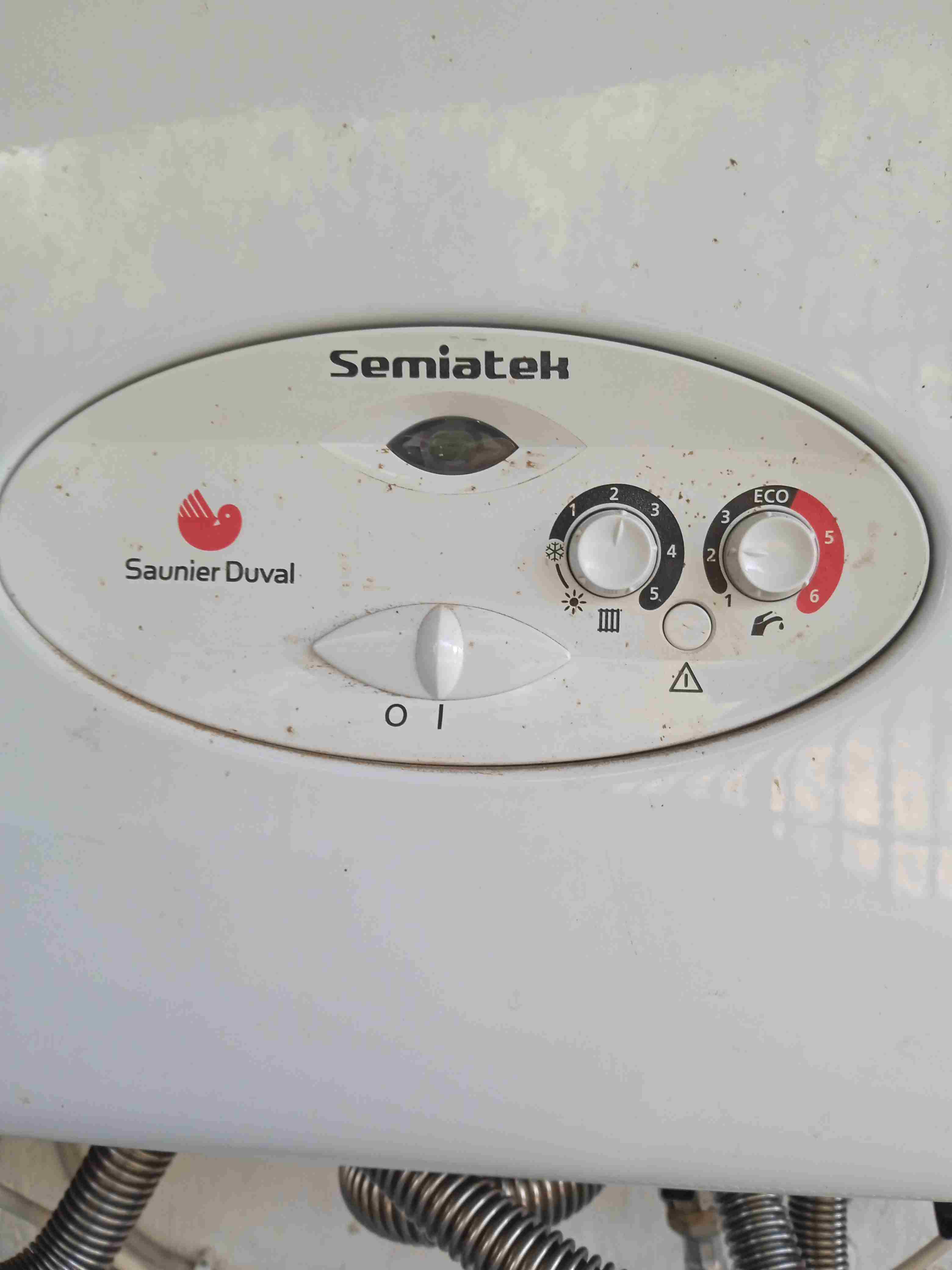

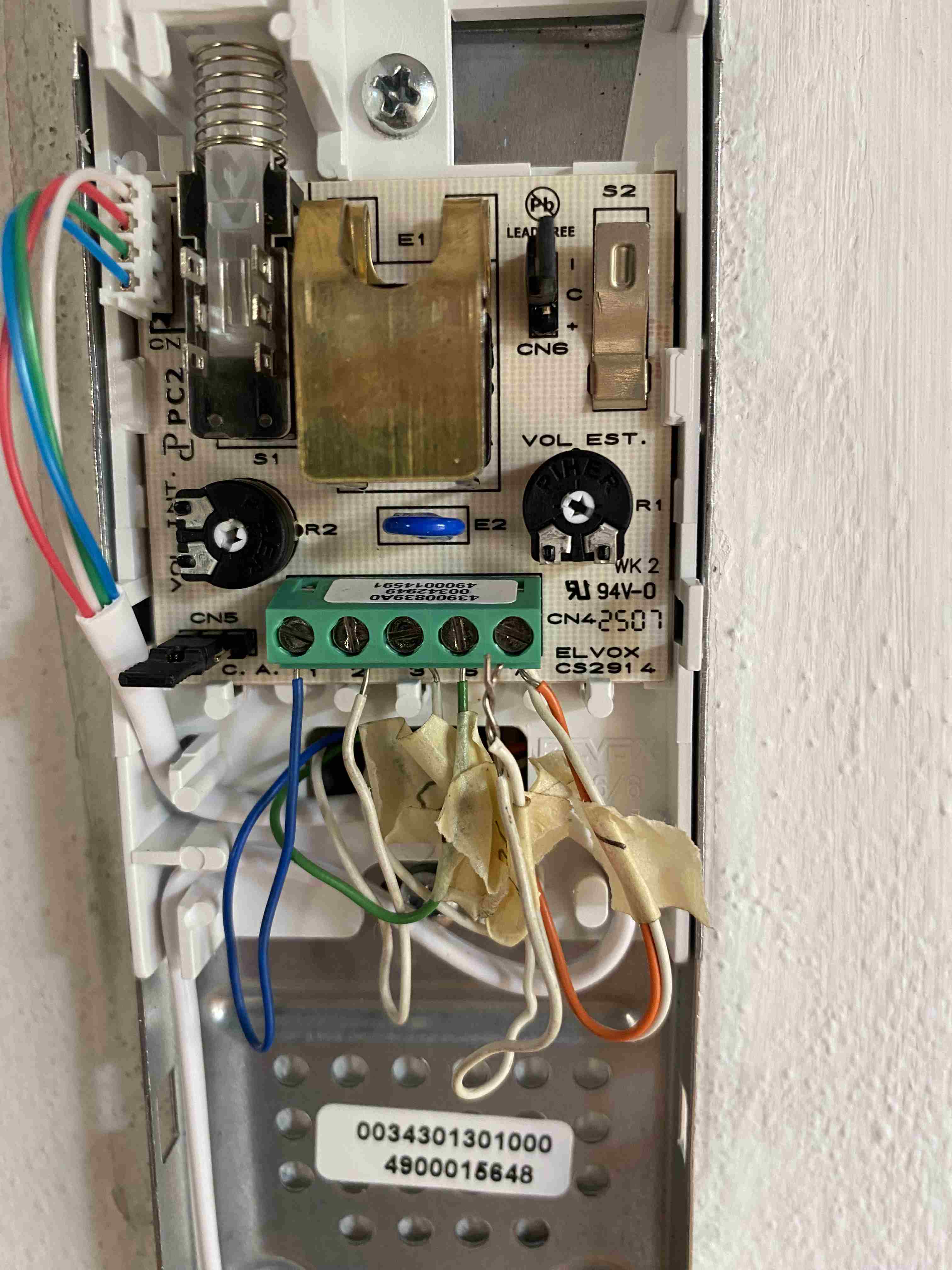

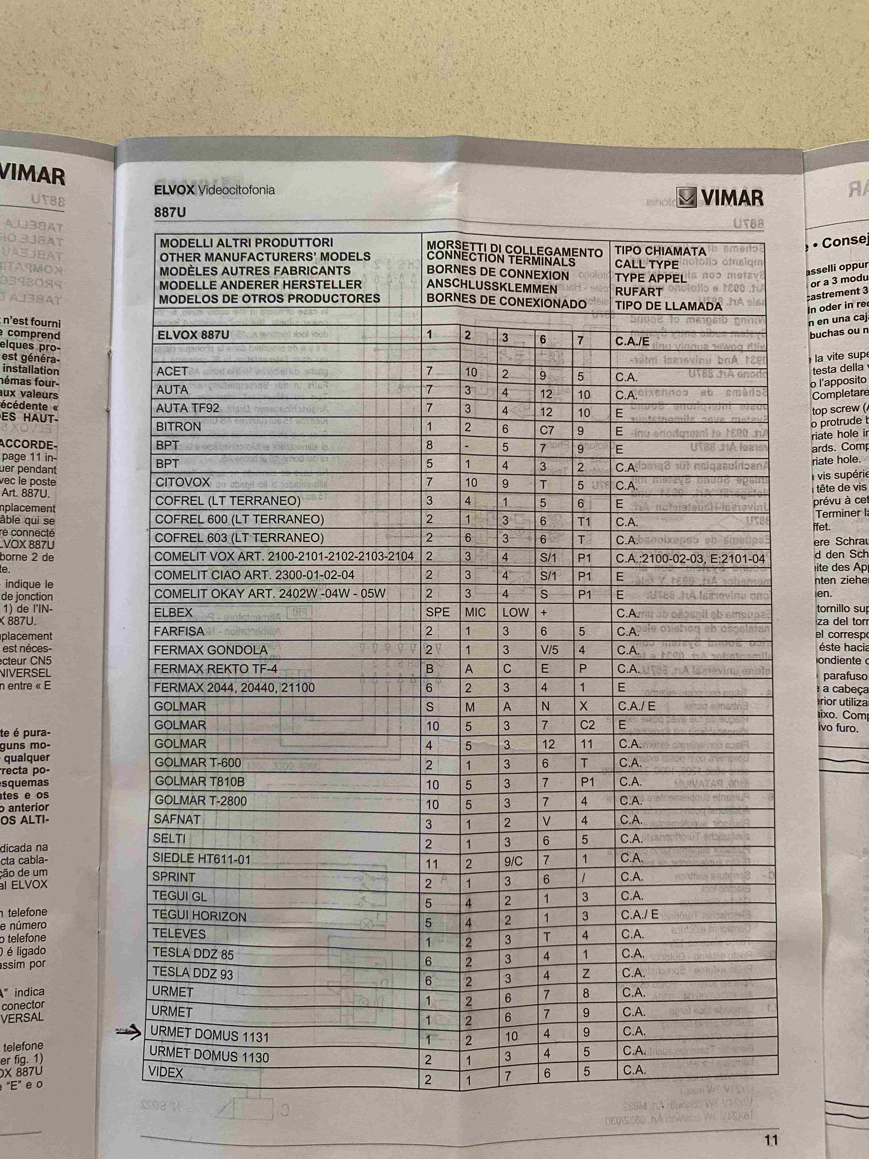

Differenziale a monte di Autotrasformatore
Livio Orsini ha risposto a Carcereri alla discussione in Progettazione impianti elettrici civili e terziario
Se connetti il centro stella dell'auto trasformatore a terra, con i carichi su ogni singola fase non perfettamente equilibrati, circolerà corrente. Visto che una situazione che, praticamente, non si verifica in alcuna situazione si può dire che circola corrente verso terra. Comunque non capisco per quale ragione, se non per il costo, non si possa adottare l'unica soluzione giusta: sostituire un autotrasformatore, con un trasformatore. A questa domanda l'autore non ha mai voluto rispondere. -
Luxor18 ha aderito alla comunità
Sostituzione urmet 1131 con elvox 887u
robi1 ha risposto a robi1 alla discussione in Citofoni, videocitofoni e intercomunicanti
Eccomi, ho collegato per prima cosa il cavo CA insieme ai cavi che erano collegati al morsetto 6 ma non suonava. Ho tolto i cavi del morsetto 6 e ho lasciato solo il cavo CA e adesso funziona, suona! Cosa devo fare con i due cavi che ho tolto dal 6? Li nastro e li lascio scollegati? Non so cosa sono. Con il vecchio urmet quando si suonava dal citofono sul cancelletto, si sentiva nell’altoparlante il suono anche su quel citofono, ora non si sente più. Va bene cosi? Ho dimenticato di dire che ho 3 citofoni in casa. Grazie mille!! metto foto: - Oggi
Contabilizzare i consumi
Joesatriani ha risposto a Joesatriani alla discussione in Impianti (Idraulica)
Solo sanitaria e riscaldamento Io so che da giu’ parte un tubo poi arriverà al primo piano e da li si dirama ma non sappiamo dove… -
problema caldaia semiatek f24-3s
donatao ha risposto a donatao alla discussione in Guasti/Problemi Riscaldamento
Buongiorno Giorgio17 i miscelatori sono quelli della frattini che gia ho trovato installati -
Differenziale a monte di Autotrasformatore
Maurizio Colombi ha risposto a Carcereri alla discussione in Progettazione impianti elettrici civili e terziario
Beh.. adesso non esageriamo. Al giorno d'oggi un sistema trifase in un appartamento non è una mosca bianca, le manovre non si fanno ogni 5 minuti e, mi auguro, che la macchina elettrica non sia in bella vista nell'ingresso. Anche perchè occuperebbe un bel po' di spazio! Per il resto, se collegato come si deve, funzionante e se se il carico non ha problemi di dispersione, per quale dannato motivo deve circolare corrente verso terra.. che non è ammesso da nessuna legge dell'elettrotecnica? -
problema caldaia semiatek f24-3s
donatao ha risposto a donatao alla discussione in Guasti/Problemi Riscaldamento
Buongiorno carissimo Stefano grazie della tua risposta temperatura impostata a 3 sezione ECO come da foto ,pero ho notato che quando l'acqua esce troppo calda la caldaia si spegne per un po e poi si riacende -
problema caldaia semiatek f24-3s
giorgio17 ha risposto a donatao alla discussione in Guasti/Problemi Riscaldamento
E continuo a ripetermi:che tipi di miscelatori? -
uwugal ha aderito alla comunità
- Ieri
FAAC E045: stacca la luce quando deve aprire!
Roberto Garoscio ha risposto a PhantomEVO1 alla discussione in Cancelli elettrici
Devi scollegarli uno alla volta e provare, tutti e 3 i fili. -
Come stasare lo scarico della cucina
Marco Fornaciari ha risposto a giovanni1946 alla discussione in Impianti (Idraulica)
Intanto il collo d'oca è e sichama sifone, ed è lì per evitare che risalgano cattivi odori. A spanne, se l'acqua ritorna dopo 1 minuto l'ostruzione è ben prima di 10 m. Se si voglio rovinare, e poi rifare da nuovo le caditoie e i condotti fognari i prodotti chimici sono lì apposta: agiscono per sviluppo ti temperatora ed è un attimo arrivare a quella di fusione dei tubi in materiale plastico. Più che chiamare un idraulico che agisce dall'alto, ci vuole un espurgo che agisce dal basso. Usare la molla su distanze oltre 2/3 metri è inefficace, se poi ci sono: curve, brache, e sifoni serve proprio a nulla. E sarebbe pure opportuno ogni anno fare pulire le caditoie e le fogne dall'espurgo, che agisce solo con acqua in pressione e sonde fatte apposta. In ultimo i residui di cibo vanno raccolti dal lavello gettati nella pattumiera e non nello scarico alla fogna. -
Caricatore bosch e bike BCS220 non funziona
Leone2285 ha risposto a Marco Antonio alla discussione in Elettronica generica
A me risulta. Molte batterie quando inserite sul caricabatteria originale non vengono caricate se troppo scariche. Quindi la batteria non è nuova ma ha un anno! Probabilmente hai usato la bici e poi non hai più caricato la batteria. In certi elettroutensili a batteria basta dare una tensione con un alimentatore esterno per fare salire la tensione sulle batterie. Ciò consente poi alla batteria di essere riconosciuta dal caricabatterie. Nel tuo caso non so se è possibile attuarlo. -
Differenziale a monte di Autotrasformatore
Marco Fornaciari ha risposto a Carcereri alla discussione in Progettazione impianti elettrici civili e terziario
Quello che ora bisogna mettere a fuoco che una installazione come quella in un condominio è pericolosa, poi data in mano a persone non addestrate, e non addestrabili, all'uso. Già bisogna farla con cautela negli ambienti industriali e automoatizzando e creando una precisa sequenza di manovre con interblocchi quando serve togiere e ridare corrente. In ambiente domestico è vero che le norme non lo vietano, poi ci sono altre norme, precedute dal buon senso, che dicono meglio evitare. In questo caso se proprio è necessario installare apparecchiature tifasi a 400 V, si mettono singoli autotrasformatori solo per alimentare quelle macchine. In ogni caso se si tratta di pompe di calore e consimili esistono anche a 230 V dato che ancora in tanti paesi c'è la 230 V trifase e di conseguenza il 115 V monofase. Diversamnete se sono banali motori il problema non esiste. Fermo restando che è opportuno avere isolamento galvanito tra le due tensioni, specialmente in un contesto condominiale. Un domani davanti un guidice, o anche semplicemente davanti ad un assicurazione che deve pagare dei danni, verrà contestato che a prescindere dalle norme non si è operato con diligenza e attenzione alla sicureza. E qui tutte le formule dell'elettrotecnica servono a nulla. -
Caricatore bosch e bike BCS220 non funziona
Marco Antonio ha risposto a Marco Antonio alla discussione in Elettronica generica
Sulla bici devi sempre staccare la batteria della bici e usare il caricatore. Vi resulta questo che mi hanno mandato: Il Bosch PowerPack 500 è una batteria agli ioni di litio da 36V molto diffusa, dotata di un sistema di gestione elettronica (BMS) estremamente rigido. Se la batteria è nuova e non reagisce in alcun modo al caricabatterie (nessun LED acceso o 3 LED centrali lampeggianti), il BMS è entrato in modalità di protezione permanente o temporanea.Di seguito trovi la procedura corretta e sequenziale per tentare di sbloccarla autonomamente, e cosa fare se non funziona.1. Procedura di Reset Forzato (Ciclo di 20 secondi)Il software interno può essere riavviato tramite il pulsante indicatore dello stato di carica (l'unico tasto presente vicino ai 5 LED della batteria):Scollega la batteria sia dalla bicicletta che dal caricabatterie.Tieni premuto il pulsante di accensione continuativamente per almeno 15-20 secondi. Vedrai i LED lampeggiare o spegnersi del tutto.Lascia riposare la batteria scollegata per circa un'ora.Collega prima il caricabatterie alla presa a muro e poi inserisci lo spinotto nella batteria.2. Verifica dello stato dei LED (Diagnostica degli errori)Se premi il pulsante o colleghi il caricabatterie e vedi lampeggiare le luci, conta quante sono:Nessun LED acceso o lampeggiante: La batteria è in blocco totale (Deep Sleep profondo) o le celle sono scese sotto la tensione minima di sicurezza (sotto i 2.5V per cella). Il caricabatterie originale non invia corrente se non rileva una tensione minima.3 LED centrali lampeggianti: Indica un errore di temperatura. Se la batteria è nuova ed è a temperatura ambiente, significa che il sensore interno è bloccato o difettoso.1 LED centrale lampeggiante: Intervento della protezione BMS per anomalia temporanea.3. Sequenza di attivazione elettricaI caricabatterie intelligenti di Bosch richiedono un "dialogo" elettronico con la batteria prima di erogare i 4A o 2A di corrente.Prova a inserire lo spinotto di ricarica nella batteria mentre tieni premuto il pulsante di accensione della batteria stessa. Questo a volte costringe il BMS a svegliarsi per una frazione di secondo, quanto basta per far partire l'impulso di carica.Cosa fare se rimane bloccataEssendo un prodotto nuovo, le celle interne potrebbero essere scese sotto la soglia minima a causa di uno stoccaggio prolungato nei magazzini prima della vendita.Non aprire la batteria: Il guscio del PowerPack 500 è sigillato. Aprirlo invalida immediatamente la garanzia ufficiale Bosch ed è pericoloso.Usa la Garanzia: Porta la batteria (e se possibile la bici) da un rivenditore autorizzato Bosch eBike Service. Dispongono del software di diagnostica ufficiale ed eseguono un "Wake-up" software o, se le celle sono danneggiate dal lungo stoccaggio, apriranno una pratica di sostituzione gratuita in garanzia.Se hai provato il reset di 20 secondi, i LED hanno fatto qualche lampeggio o la batteria è rimasta completamente spenta? La batteria non è nuova, ma ha un anno ed è rimasta inutilizzata per mesi senza ricarica. Questo scenario conferma una scarica profonda (deep discharge): le celle al litio hanno perso la loro carica naturale nel tempo, scendendo sotto la soglia minima di sicurezza (circa 2.5V per cella). Il BMS (circuito di protezione) ha tagliato l'alimentazione per evitare incendi o cortocircuiti, impedendo al caricabatterie originale di riconoscerla.Ecco cosa succede ora e come devi muoverti:Il blocco di sicurezza BoschIl caricabatterie originale Bosch non eroga corrente se non rileva una tensione minima proveniente dalla batteria. Se la batteria è a "zero" volt sui contatti esterni, il caricabatterie non partirà mai da solo. Il reset dei 20 secondi descritto in precedenza purtroppo non funziona se le celle sono fisicamente vuote.Le opzioni disponibiliRivenditore / Centro Assistenza Bosch (Consigliato): Porta la batteria da un rivenditore autorizzato Bosch eBike Service. Collegheranno la batteria al software di diagnosi ufficiale Bosch. Se le celle non sono danneggiate chimicamente, il software può forzare un impulso di risveglio elettronico. Se la batteria ha un anno, potrebbe essere ancora coperta dalla garanzia ufficiale Bosch di 2 anni, a patto che la diagnosi non rilevi una chiara negligenza di stoccaggio prolungato a zero volt (il computer Bosch registra la cronologia d'uso).Rigenerazione professionale (Fuori garanzia): Se l'assistenza Bosch dovesse rifiutare la sostituzione in garanzia, esistono centri specializzati in rigenerazione batterie eBike. Possono aprire il PowerPack in sicurezza, ricaricare manualmente le singole celle per riportarle alla tensione nominale e resettare il BMS, oppure sostituire l'intero pacco celle mantenendo l'elettronica originale.Cosa NON fare assolutamenteNon usare caricabatterie generici o "fai da te": Tentare di iniettare corrente ad alto amperaggio direttamente nei pin esterni con alimentatori non originali può distruggere il BMS o causare il surriscaldamento pericoloso delle celle.Non aprirla in casa: Le celle al litio danneggiate o pesantemente scariche possono diventare instabili e infiammarsi se manipolate senza attrezzatura di protezione e tester di precisione. -
Sostituzione urmet 1131 con elvox 887u
robi1 ha risposto a robi1 alla discussione in Citofoni, videocitofoni e intercomunicanti
Grazie ROBY 73, il morsetto 9 l’ho collegato giusto al 7 dell’elvox. Il cavo CA che era collegato sull’urmet devo collegarlo al 6 dell’elvox insieme a quelli che ho già collegato? -
Distanza parabola e tv piu lontana 30 Metri, quale LNB e quale splitter marca e modello mi consigliate ?
Sostituzione urmet 1131 con elvox 887u
ROBY 73 ha risposto a robi1 alla discussione in Citofoni, videocitofoni e intercomunicanti
Ciao robi1, il morsetto CA diventa il morsetto 6 dell'Elvox, mentre il morsetto 9 diventa il 7 del 887U. Inoltre devi spostare il jumper CN5 su E, perché il vecchio Urmet ha la chiamata Elettronica, per questo non suona. Facci sapere i risultati Ciao robi1, il morsetto CA diventa il morsetto 6 dell'Elvox, mentre il morsetto 9 diventa il 7 del 887U. Inoltre devi spostare il jumper CN5 su E, perché il vecchio Urmet ha la chiamata Elettronica, per questo non suona. Facci sapere i risultati -
Stefano Dalmo ha iniziato a seguire problema caldaia semiatek f24-3s , Nuova Florida modello Derlfis non parte il bruciatore e Come stasare lo scarico della cucina
Nuova Florida modello Derlfis non parte il bruciatore
Stefano Dalmo ha risposto a Il capitano alla discussione in Guasti/Problemi Riscaldamento
Deve togliere il pannello della camera stagna , se non è a camera aperta e verificare se la scintilla la fa sulla candeletta sul bruciatore o magari la fa altrove perché disperde il cavo o la candeletta stessa . è la prima cosa da fare -
Come stasare lo scarico della cucina
Stefano Dalmo ha risposto a giovanni1946 alla discussione in Impianti (Idraulica)
Per pulire più sulle pareti interne ci vogliono minimo due molle insieme O addirittura tre 😉poi vedi cosa esce ! ovviamente parlo di molle semplici senza nulla dulla punta , così passa più facilmente nelle curve -
VMC e umidità relativa in estate
Alessio Menditto ha risposto a drn5 alla discussione in Impianti Climatizzazione
Ma no, 65 è roba da poppanti, sicuramente meglio di 35 ! -
problema caldaia semiatek f24-3s
Stefano Dalmo ha risposto a donatao alla discussione in Guasti/Problemi Riscaldamento
A quanto la tieni impostata la temperatura del sanitario? -
Come stasare lo scarico della cucina
drn5 ha risposto a giovanni1946 alla discussione in Impianti (Idraulica)
Molla, molla e ancora molla, se c'è qualcosa l'unica soluzione è meccanica e non chimica. IL compressore o la pompa sono un comodo rimedio fino a quando non "sparano" via qualche curva, e comunque vanno tappati eventuali altri scarichi sulla linea... Molla a mano non col trapano, ci vuole sensibilità... -
VMC e umidità relativa in estate
drn5 ha risposto a drn5 alla discussione in Impianti Climatizzazione
Immaginavo di trovarti con una risposta simile 😁...però supponevo più sul 65%, il 90% lo trovo un pò da sud est asiatico, tipo le risaie nel Vietnam -
Alessio Menditto ha iniziato a seguire VMC e umidità relativa in estate
VMC e umidità relativa in estate
Alessio Menditto ha risposto a drn5 alla discussione in Impianti Climatizzazione
35% i polmoni soffrono, fosse per me vivrei in umidità relativa del 90%. -
Ciao a tutti e buon caldo..., Io di VMC e condizionamento ne capisco poco, un amico che ne capisce meno mi ha indicato questa discussione che mi lascia perplesso. Più che altro per l'umidità relativa che viene indicata come ottimale. Voi cosa ne pensate dei consigli dati lì? Grazie a chi risponderà.
Lavatrice lg f1291qd si muove quasi sempre a pieno carico
Stefano Dalmo ha risposto a killbill831 alla discussione in Lavatrici - Asciugabiancheria
Non ho capito , vuoi una conferma ? se pensavo fosse altro , non avrei scritto quello e leggi . visto che ti ho suggerito dove guardare , perché non lo fai visto che la tieni avanti a te . ti ho spiegato pure che lg ne potrebbe montare due di cui una è di ricircolo . Dai mettiti all’opera -
schneider LA6DK10 verifica e suo funzionamento
silviolatina ha risposto a silviolatina alla discussione in Guasti componenti elettromeccanici
Grazie alla tua delucidazione , ho potuto verificarne il malfunzionamento ( non teneva agganciato il contattore ) non avendo subito disponibile uno , ho installato un secondo contattore utilizzando come comando bobina E E2 del vecchio accrocco , ho collegato a ll'ingresso del pulsante che mi dava l'impulso al contattore un filo e con quello ho fatto una autoritenuta , passando però in serie ad un NC del nuovo contattore , il relay rimane eccitato al comando del pulsante e quando arriva un impulso su E1 E2 si sgancia . Grazie per il suggerimento.
