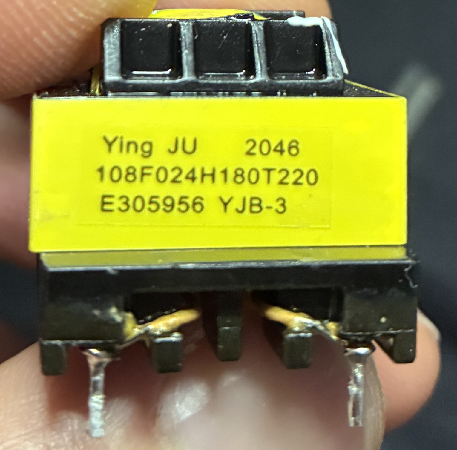

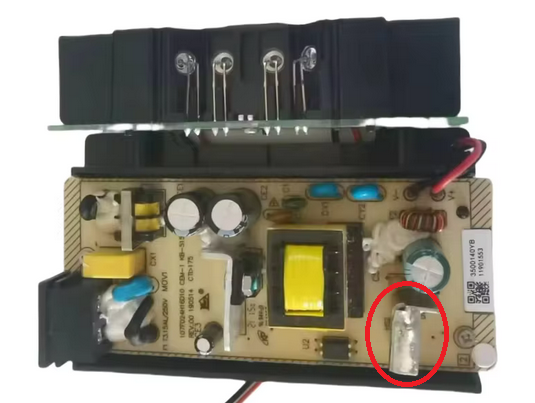

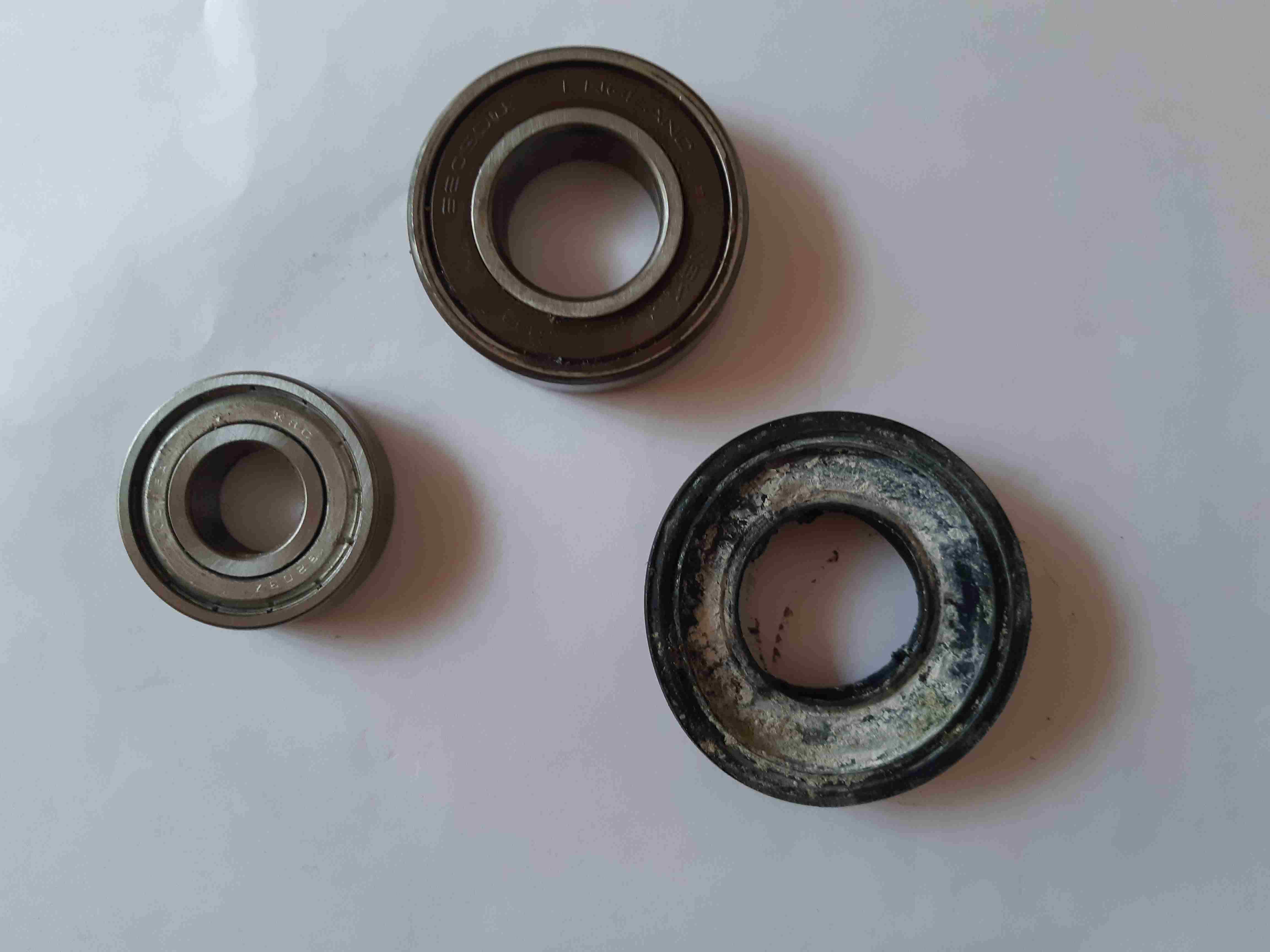

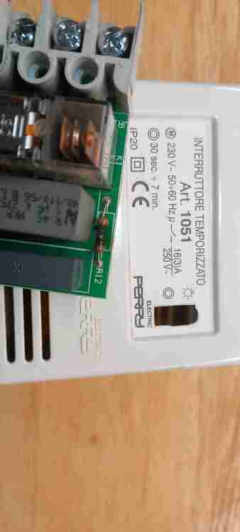

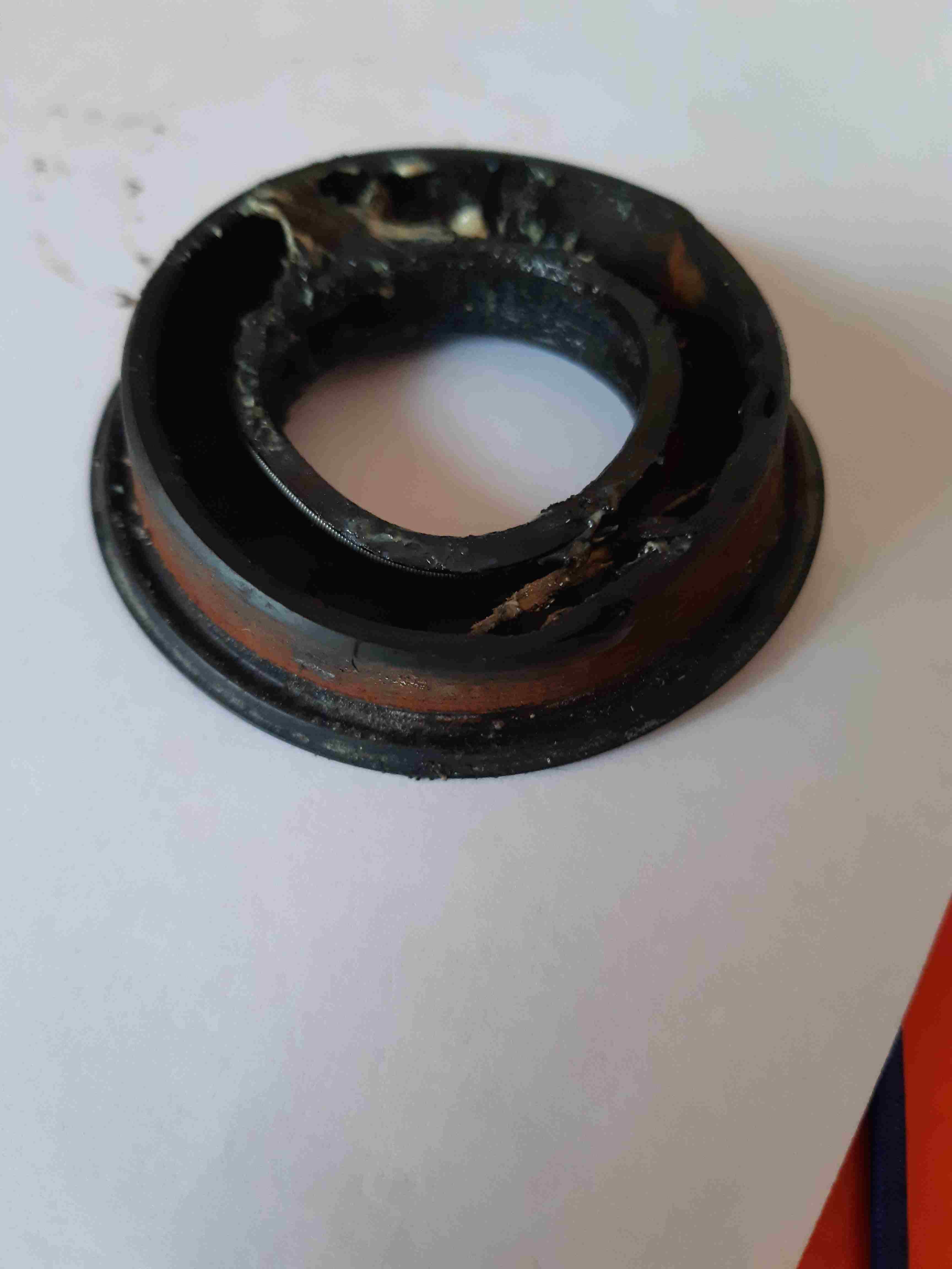

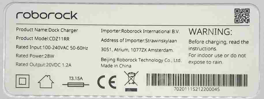

Iniezione al volo Camma elettronica Vs Gearing
Slayer90 ha risposto a Slayer90 alla discussione in S7-1500
Ringrazio tutti per le preziose risposte, purtroppo è la prima volta che mi capita di avere a che fare con macchine che devono lavorare con assi interpolati. Ma. Secondo voi il nastro leading axis è meglio gestirlo come asse modulo? Oppure avere una quota continua? E se va in overflow resettarlo prima che succeda? @batta effettivamente la camma non. Saprei proprio come gestirla, mi sembra molto complessa la cosa.. Col gear si potrebbe dare un Trigger di aggancio ogni 10 cm di nastro o comunque ogni distanza di vasetti, il dubbio che ho è se ho abbastanza tempo per abbassare Z iniettare e rialzare Z E riposizionare sull'altro vasetto entro 10 cm di nastro 😅.. Ovviamente dipende dalle velocità in gioco che attualmente a livello progettuale non sono ancora definite -
jack-vc09 ha iniziato a seguire Trasformatore equivalente
Trasformatore equivalente
jack-vc09 ha inserito una discussione in Componenti elettronici ed equivalenze
Buongiorno, sono alle prese con la riparazione di una scheda del roborock cdz11rr. In prima analisi ho trovato il diodo schottky segnato sulla scheda in corto, sostituito ho notato che in uscita al trasformatore (2 poli) non esce tensione mentre in ingresso (4 poli) ho circa 300v in DC. Togliendo il trasformatore dalla scheda il secondario risulta in corto. Non riesco a trovare le specifiche per vedere se riesco a trovare un equivalente grazie -
michpao ha iniziato a seguire Lavastoviglie Beko mod DEN38530XAD spenta
Lavastoviglie Beko mod DEN38530XAD spenta
michpao ha risposto a delfino62 alla discussione in Lavastoviglie
scusate, non avevo notato. che la discussione era vecchia -
acaselli ha iniziato a seguire Remporizzatore PERRY Art. 1051 - R12 bruciata
Remporizzatore PERRY Art. 1051 - R12 bruciata
acaselli ha inserito una discussione in Altro su impianti elettrici civili
Buongiorno a tutti voi! Ieri le luci scale non si spegnvano mai, sapevo che un pulsante aveva la molla interna rotta e restava bloccato ON, quindi l'ho sostituito. Il problema luci sempre ON, restava. Ho controllato il temporizzatore, un Perry Art. 1051 ed ho visto che il resistore R12 (ininfiammabile), in serie al Cap di reattanza in classe X2, si è carbonizzata. Purtroppo il valore di R12 non si legge più: qualcuno lo conosce o può inviarmi la foto del proprio 1051? Ovviamente controllerò la componentistica a contorno: potrebbe essere che anche il cap X2 sia andato etc. etc. Si il gusto di riparare (che faccio su ogni apparecchio da sempre), ma anche contro gli sprechi e l'usa e getta: spendere 30-40 euro per un nuovo, mentre con 0,50cent o poco più, potrei riparare questo. (anche vero che se lo acquisto nuovo, ne avrei 2, visto che poi potrò vedere il valore di R12 e riparare il mio 😁). Grazie 1000 a tutti! A presto, Andrea -
Cuscinetto Zerowatt Lady Classic CX656
tempoperso ha risposto a tempoperso alla discussione in Lavatrici - Asciugabiancheria
Ho un problema con l'anello di tenuta. Quello che ho tolto è a doppia tenuta e ha le seguenti dimensioni 30x52/60x11/12,5, mentre in commercio a doppia tenuta ho trovato solo questa misura 30x52/60x11/15 con un altezza maggiore di 2,5 mm oppure senza aletta con dimensioni 30x52x11/12,5. Quale dovrei acquistare? Inoltre, qualcuno in privato potrebbe dirmi quale marche sono da preferire per i cuscinetti? -
Errore F22 su lavatrice Whirlpool TDLR 6252BS
michpao ha risposto a pinco2 alla discussione in Lavatrici - Asciugabiancheria
Anche questi motori si gustano, infatti come scrive @Diomede Corso glielo hanno già cambiato (probabilmente in garanzia). A questo punto se il tuo indica dei valori identici nei 3 avvolgimenti (magari ricontrollali nel connettore all’ingresso scheda, per escludere il cablaggio come consiglia @UABC80), potrebbe essere il sensore montato sul motore, oppure la scheda inverter … - Oggi
Frascio ha aderito alla comunità
Identificare citofono
televedo ha risposto a Daniele49 alla discussione in Citofoni, videocitofoni e intercomunicanti
Ciao, si tratta di un citofono Bitron serie K -
Lavastoviglie Beko mod DEN38530XAD spenta
westy ha risposto a delfino62 alla discussione in Lavastoviglie
Domanda: ma le schede delle lavastoviglie vanno programmate? Perchè a me nessuno ha detto nente ed in effetti la scheda nuova non si accendeva. -
Ariston Hotpoint ltf11m121o errore 1
Ciccio 27 ha risposto a SilvioFerr alla discussione in Lavastoviglie
🤦🏻♂️ Non so se è facile staccare (e soprattutto rimettere) il manicotto d'ingresso dalla chiocciola... Comunque io non uso nemmeno il tovagliolo. 😉 -
Problema accensione Ariston Margherita Cachemire Al748Tx
Ciccio 27 ha risposto a Turgon alla discussione in Lavatrici - Asciugabiancheria
Normale usura. 😉 Alla Ardolux dei miei gli ammortizzatori si sono scaricati non perché andava mezza vuota (orrore!), ma perché mamma metteva un solo accappatoio con il set di lenzuola, quindi il tutto rimaneva sbilanciato durante tutto il ciclo, pur essendo piena. -
Errore F22 su lavatrice Whirlpool TDLR 6252BS
Ciccio 27 ha risposto a pinco2 alla discussione in Lavatrici - Asciugabiancheria
😉 Quindi può essere la scheda? 🤔 -
Saldatrice a Trasformatore 220V - Circuito commutatore
tesla88 ha risposto a AlexFabbro alla discussione in Strumentazione elettrica ed elettronica
Yes , è quello che cercavo.... Grazie mille
rossella fabiocchi ha iniziato a seguire Generatori di corrente funzionamento in parallelo in modo automatico
Saldatrice a Trasformatore 220V - Circuito commutatore
tesla88 ha risposto a AlexFabbro alla discussione in Strumentazione elettrica ed elettronica
Secondo me i fili che escono dallo stesso sterling (tubetto "rosso") non vanno separati, sono sostanzialmente la fine di un avvolgimento e l'inizio dell'altro, quindi i fili 1 e 2 e i fili 3 e 4 li devi considerare come un unico filo, non so se mi spiego...nessun costruttore di trasformatori farebbe uscire 2 fili nello stesso sterling se non pensava che dovessero stare allo stesso potenziale.. -
Livio Orsini ha iniziato a seguire manuale servizio tecnico autorizzato della riello benessere (no nuova benessere)
manuale servizio tecnico autorizzato della riello benessere (no nuova benessere)
Livio Orsini ha risposto a proxymo alla discussione in Componenti Riscaldamento
proxymo è inattivo da quasi un anno, quindi o ha risolto o ha abbandonato. Gli accodamenti sono comunque vietati, inoltre prima di rispondere è buona norma verificare le date, onde evitare di dare risposte inutili. -
Alessio Menditto ha iniziato a seguire manuale servizio tecnico autorizzato della riello benessere (no nuova benessere)
manuale servizio tecnico autorizzato della riello benessere (no nuova benessere)
Alessio Menditto ha risposto a proxymo alla discussione in Componenti Riscaldamento
Si condivide se si ha il manuale da condividere e se non ci sono dati sensibili che vanno contro il regolamento. In questo caso se Giorgio invece di mandarlo via mail (ma il Forum non è ?) lo pubblicasse, sarebbe utile per tutti. Ma se io il manuale non ce l’ho mica posso inventarmelo. -
Cancello BFT con centralina Thalia e motori PHOBOS BT KIT B40
MATTIA 76 ha risposto a MATTIA 76 alla discussione in Cancelli elettrici
ciao domani mi metto a far prove e foto. grazie. comunque non ha i bordi -
Cancello BFT con centralina Thalia e motori PHOBOS BT KIT B40
MATTIA 76 ha risposto a MATTIA 76 alla discussione in Cancelli elettrici
Ciao lo fa anche a fotocellule ponticellate. Domani mi metto a far prove....dopodichè, anche se nuovo gli do fuoco. 😉 -
Sostituzione urmet 1130/11 con 1144/15 universale
fabrilas ha risposto a fabrilas alla discussione in Citofoni, videocitofoni e intercomunicanti
Grazie per la celere e completa risposta, nel pomeriggio provo e vi aggiorno. Unico dubbio: per questo tasto supplementare li collego su G/T e T1 come indicato dal manuale? Bianco su G/T e blu su T1 ? Grazie ancora -
manuale servizio tecnico autorizzato della riello benessere (no nuova benessere)
giorgio17 ha risposto a proxymo alla discussione in Componenti Riscaldamento
Se mi mandi indirizzo mail. .. -
aiuto cambio citofono urmet 1130 vs Fermax 3431 VEO
Maurizio Colombi ha risposto a Peppe147 alla discussione in Citofoni, videocitofoni e intercomunicanti
L'accodamento a discussioni esistenti, è sconsigliato. Non darebbe agli interventi la giusta visibilità. L'utente a cui hai fatto la domanda, non si collega a PLCForum dall'ottobre dello scorso anno. Per cortesia riproponi la domanda aprendo una nuova discussione. Tra 12 ore questa discussione sarà nascosta. Grazie. -
Tecnologia e Precisione nella Lavorazione delle Gemme
Kenneth J ha risposto a otto25 alla discussione in Didattica & altro su PLC
Thanks for this useful information. -
Kenneth J ha aderito alla comunità
- Ieri
Consigli installazione videocitofono/citofono
ROBY 73 ha risposto a panettoneta alla discussione in Citofoni, videocitofoni e intercomunicanti
Ciao panettoneta, Una e tutte tra le principali italiane e cioè Urmet, Vimar, Comelit, BTicino, CAME, Farfisa, Videx. Io ti direi Vimar, ma qualcun altro ti può dire di certo un'altra marca, perché si trova bene, perché la conosce meglio, perché ha uno sconto maggiore rispetto alle altre, perché conosce bene il centro assistenza, ecc... -
Sostituzione urmet 1130/11 con 1144/15 universale
ROBY 73 ha risposto a fabrilas alla discussione in Citofoni, videocitofoni e intercomunicanti
Ciao fabrilas, Esattamente nello stesso identico modo, solo che il morsetto 7 ora viene chiamato CA e l'11 "c'è ma non si vede" e non te ne deve interessare. Inoltre ricordati di fare il ponte tra i morsetti 6 e 10 come indicato nel manuale e prima di cambiarlo controlla che i ponticelli neri JP1, JP2, JP3, JP4, JP5, JPA, JPC siano tutti come indicato nel manuale per impianti 4+n con chiamata su ronzatore in Corrente Alternata (anche se dovrebbero già essere apposto di default). Facci sapere i risultati -
Sostituzione Elvox 1543 con Elvox 8870
ROBY 73 ha risposto a Michele da Verona alla discussione in Citofoni, videocitofoni e intercomunicanti
I collegamenti rimangono identici, solo disposti un po' in modo diverso, comunque così: Ricordati di fare il ponte tra i morsetti 3-4-5 usando la "forchetta metallica" a tre denti che in teoria dovresti aver trovato nella confezione del 620R stesso, altrimenti usa un qualsiasi pezzo di filo.
