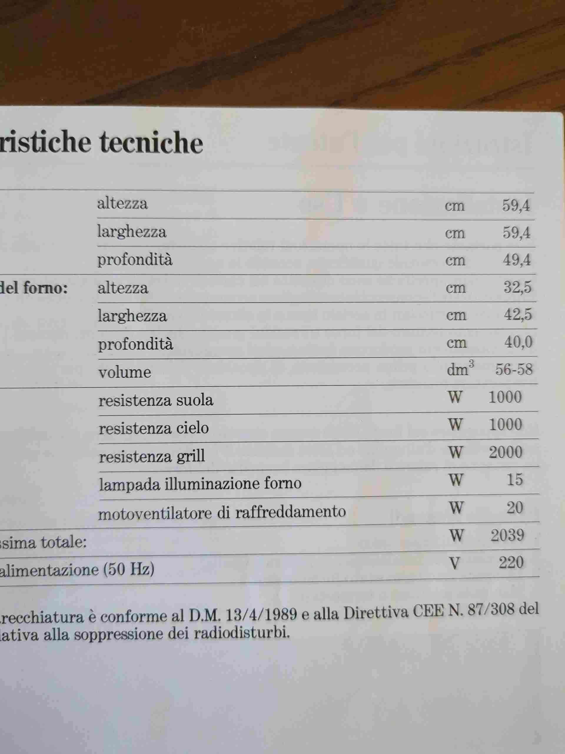

  1. Nell'ultima ora
  2. enrico3
    Forno elettrico - resistenza lenta a scaldare
    1000w la potenza inferiore
  3. Stefano Dalmo
    Rex RTI 9 con vasca forata...
    Bene 😊
  4. robi1
    Sale lavastoviglie smeg St352al
    Ciao Ciccio 27, se intendi cambiate le prestazioni del lavaggio prima di aver messo il sale, devo dire che ieri mi è uscita una padella antiaderente con delle macchie biancastre e qualche tazzina da caffè che mi sembrava scivolosa, non ho capito se era bagnata d’acqua o cosa. Usiamo le pastiglie doppie e la durezza dell’acqua è di 36 gradi francesi. Sempre ieri ho controllato come era impostata la durezza sulla lavastoviglie e stranamente era tornata al livello minimo delle impostazioni. Avevo messo H3 che equivale al range di durezza dell’acqua della mia zona, invece ieri era su H1
  5. 3) Considerato che ogni produttore propone cavi con caratteristiche differenti, quali parametri tecnici dovrei valutare per una tratta massima di circa 30 metri? Vorrei capire quali elementi permettono di distinguere un cavo di qualità da uno mediocre e quali specifiche è opportuno richiedere per effettuare una scelta corretta.
  6. 1) Mi consigli un multiswitch passante, dato che dispositivi dCSS/SCR idonei SKY non passanti con 8 uscite non esistono, giusto? Se per il mio impianto decido di utilizzare questi cavi: - Mikrotek 399AL2N250 - https://www.microteksrl.it/it/prodotti/coassiali/h399a-al-frpe/ - Cavo coassiale piccolo CXT-5, 24VAtC.A Euroclasse Eca - https://www.televes.com/it/211603-cavo-coassiale-piccolo-cxt-5-24vatc-a-euroclasse-eca.html posso usare un solo tipo di connettore F oppure ne servono due differenti? 2) Mi consigli questi connettori F a vite? sempre grazie per il tuo supporto
  7. Ciccio 27
    Sale lavastoviglie smeg St352al
    Ora cerca di capire se sono cambiate le prestazioni di lavaggio. A meno che non usi detersivo multifunzione e l'acqua da te non è particolarmente calcarea.
  8. Ciccio 27
    Rex RTI 9 con vasca forata...
    Oggi ho fatto il primo ciclo Eco, scelto volutamente per la sua lunghezza (e per il lavaggio ad impulsi). Al momento, tutto ok. 🙂 (Mi sa che è grippata la ventola per l'asciugatura, ma è un altro argomento. Tenterò di schiodarla, altrimenti vediamo. Intanto c'ho spruzzato dello svitol sulla bronzina superiore, quella che ho potuto raggiungere levando il coperchio superiore.)
  9. robi1
    Sale lavastoviglie smeg St352al
    Eccomi, ho messo sale e ci è stato tutto il chilo…
  10. Stefano Dalmo
    Forno elettrico - resistenza lenta a scaldare
    Se guardi la tabella 4 parla sempre e solo di cotture sotto sopra . solo in qualche caso specifico solo sopra o qualche volta solo sotto . Per fabbisogno momentaneo . e quindi è sempre valida la mia risposta antecedente .
  11. Stefano Dalmo
    Forno elettrico - resistenza lenta a scaldare
    Secondo me dovresti dare uno sguardo al manuale del tuo forno . ho fatto qualche foto delle notizie più importanti .
  12. Oggi
  13. snipermosin
    Problemi con canali 8, 9, 26 ed in alcuni casi i Mediaset
    Ma in ogni cso un filtro 5G costa spedito una quindicina di euro, e metterlo male non fa, anzi.....
  14. mistertv
    Problemi con canali 8, 9, 26 ed in alcuni casi i Mediaset
    Perchè qualcuno che non sa dove mettere le mani avrà collegato la VHV in ingresso alla IV banda il che comunque fa passare alcune frequenze (con poco guadagno) a dispetto del fatto che non dovrebbe essere cosi. Bisogna vedere poi se quella UHF è puntata bene verso Monte Conero o magari si trova in posizione intermedia con l'altro ponte che serve la zona. In più si ricevono anche le emittenti Croate da quelle parti. Insomma si dovrebbe ripartire da certezze di puntamento e poi fare il resto ma se per anni tutto ha funzionato e l'antenna non si è mossa il problema sta nel centralino; magari non è cosi ma ne ho riparati tanti con il filtraggio oramai inesistente e con conseguenze sporcizia iniettata nella parte RF della centralina. Tutto può essere ma passa tutto dalle risposte di chi sta chiedendo aiuto.
  15. drn5
    Forno elettrico - resistenza lenta a scaldare
    Cercando sul web il tuo forno dovrebbe montare una resistenza sotto da 1800W e una sopra da 1000W. Se la resistenza sotto è da 1000W già c'è qualcosa che non va, poi c'è da considerare il fatto che quella sotto è "coperta" dal corpo del forno quindi è palese che ci sia più inerzia termica. Rileggendo il vari post non ho capito però se è sempre stata così la situazione o se è una situazione degli ultimi tempi. Oppss...abbiamo scritto insieme..
  16. enrico3
    Forno elettrico - resistenza lenta a scaldare
    Buongiorno, ringrazio tutti per i suggerimenti. Vorrei rettificare la risposta che ho dato a @drn5. Effettivamente non abbiamo mai controllato in passato quanto tempo la resistenza inferiore ci mettesse a scaldare e quindi mi sorge il dubbio, anche seguento quanto postato da @Stefano Dalmo, che la resistenza inferiore, a causa del suo posizionamento, abbia una funzione diversa dalla resistenza superiore. Qualcuno ha informazioni se le resitenze inferiori posizionate sotto lo chassis hanno lo scopo di mantenimento della temperatura e quindi portano la temperatura interna del forno a 200° molto lentamente?
  17. Stefano Dalmo
    Forno elettrico - resistenza lenta a scaldare
    E certo , ognuno a casa sua fa quello che vuole .
  18. Crossposting
  19. enrico3
    Forno elettrico - resistenza lenta a scaldare
    Mia moglie è l'esperta di cottura per pane e pizza . Soprattutto per la pizza dice che è importante avere la teglia ben calda velocemente. Dipende dal materiale della teglia e dal fatto che la resistenza inferiore funzioni bene. Poi attualmente cuociamo con la sola resistenza superiore che porta comunque il forno a 220 gradi
  20. ALLUMY
    Forte ronzio in altoparlante in assenza di segnale
    No, quella resistenza fa parte della polarizzazione del jfet ed è meglio non toccarla. Piuttosto puoi aggiungere una resistenza in parallelo direttamente sul connettore d'ingresso, per abbassare l'impedenza di ingresso senza alterare il punto di lavoro del jfet. Il valore va trovato empiricamente, da 10k a salire.
  21. enrico3
    Forno elettrico - resistenza lenta a scaldare
    In quella posizione la resistenza inferiore è alimentata perché si scalda, ma molto lentamente
  22. enrico3
    Forno elettrico - resistenza lenta a scaldare
    Entrambe le resistenze sono da 1000. Non credo in passato con la resistenza inferiore cuocevo tranquillamente
  23. Panca
    Asciugatrice Haier non scarica acqua
    Ho versato l'acqua simulando il riempimento completo del contenitore di raccolta. Il tubo nero di scolo è messo sul lavandino. L'acqua si vede nella zona pompa. Ho avviato e da errore "E2" subito dopo l'avvio di un programma. Se stacco la pompa e la collego diretta alla 220 funziona correttamente nel senso che pesca l' acqua e la versa nel lavandino. Quando misuro la tensione sui faston scollegati che andrebbero sulla pompa misuro 80v fissi anche prima di fare partire il programma. Avevo già misurato nel primo test ma dava la 220 sui faston quando partiva il programma, ora invece 80v fisso. Comunque sembra che sia cambiato qualcosa dopo aver inserito l'acqua nella zona contenitore di raccolta, prima non appariva l' errore e2
  24. enrico3
    Forno elettrico - resistenza lenta a scaldare
    Non capisco. Mi chiedi se confondo le resistenze?
  25. Aspetta... andiamo per ordine perchè c'è qualcosa che mi sfugge: Parli di predisposizione sky, quindi obbligatoriamente ti occorre un sistema dcss, quel multiswitch che ti avevo consigliato è legacy. A questo punto ti occorre qualcosa di specifico: SCX516/6evo Multiswitch Ibrido Passante 5 Ingressi 6 Uscite dCSS/SCR Idoneo SKY Digita su e-bay e ti esce il negozio. E' anche predisposto per 2 posizioni orbitali con wide band e 4 cavi totali con mix terrestre, quindi 5 cavi. Per quanto riguarda il cavo ti avevo detto che era un 5 mm e va benissimo. Il cavo esterno va bene anche un 6,7 mm ottimo come il cavel dg113 per esterno in pte nero, oppure lo stesso modello per interno bianco, ma protetto da guainaflex grigia, quella per uso elettrico che resiste alle intemperie. Quello microtek nero in pte va benissimo pure. Per i connettori a crimpare ne sei sicuro? Perchè non quelli a vite? Se vuoi proprio, che dire.... prendili pure, ma se non sei un professionista che fa cablaggi è sprecata. A questo punto meglio i connettori di buona marca con O-ring all'interno, sono quelli con anelletto verde, anch'essi microtek
  26. drn5
    acquisizione velocità di rotazione con s7 300
    Se ricordo bene la 313C legge al massimo 30 KHz, sugli input digitali veloci. Non dici la velocità del tuo volano, nè il tipo di applicazione, ma ammettendo che 30K bastino studiati gli SFB47 e SFB48 che leggono gli impulsi e la frequenza.
  27. snipermosin
    Problemi con canali 8, 9, 26 ed in alcuni casi i Mediaset
    Fai una prova: stacca i cavi dalla centralina e provali uno alla volta direttamente ad una tv che ti porterai nel sottotetto, e ci dici cosa ricevi con un cavo e con l'altro, che, ripeto, non capisco il perchè dei 2 cavi in banda uhf ed una sola antenna funzionante. Si, ma all'inizio aveva detto questo: ..qualche volta in prima serata... ovvero, tipico difetto di interferenti in banda LTE e 5G, e siccome quel centralino non dispone di ambedue i filtri è auspicabile e anche probabile, che in zona vi sia una o piu' BTS, e siccome chi è nel campo sa benissimo a che potenze possono arrivare, potenze che spesso e volentieri superano di 30 db e oltre i mux terrestri, la centralina è costretta ad erogare un livello di uscita che supera di gran lunga la sua capacità ed inizia a distorcere penalizzando i mux. Cio' puo' avvenire spesso in orari di punta che rientrano nelle ore serali. Un guadagno di 42 db con portanti LTE e/o 5G che possono raggiungere e superare gli 80 db vuol dire intermodulazione sicura. Oltretutto un condensatore sull'alimentazione quando è gonfio e perde la capacità di filtrare, manda in tilt il centralino e tutti i canali squadrettano ma non solo alcuni e in certe ore... Prima farei la prova a vedere che riceve l'antenna, poi il filtro lo metterei, quello oramai è d'obbligo; ne metto quotidianamente anche in vecchi centralini che riprendono a funzionare correttamente se ancora validi.
  1. Carica più attività
