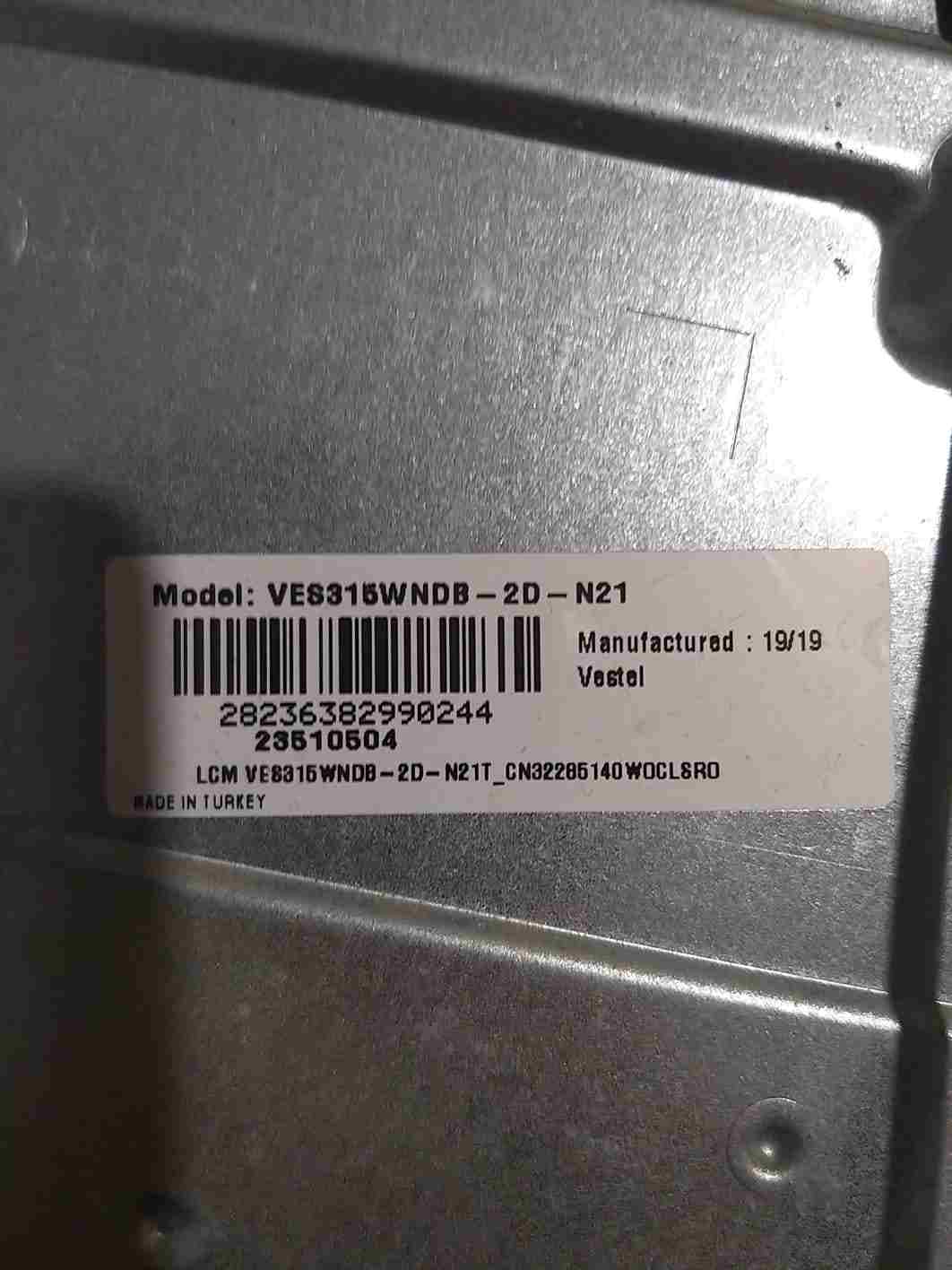

Differenziale scatta con il forno
lavaca ha risposto a lavaca alla discussione in Scatti intempestivi dei differenziali
Grazie mille proverò ad invertire i conduttori e a fare la misurazione con la pinza amperometrica -
Ring Intercom videocitofono Urmet 1702 scocca 1202/995
Roberto Garoscio ha risposto a Haireen alla discussione in Citofoni, videocitofoni e intercomunicanti
Prego -
Lo escluderei...
TV Telefunken con mainboard Vestel 17MB211S
Alejore ha inserito una discussione in Thomson - Saba - Nordmende - Telefunken - A.E.G.
Cerco i file di ripristino per il software relativo alla mainboard Vestel 17MB211S, per il codice specifico 23510504 abbinato al pannello VES315WNDB-2D-N21 -
Intanto io spero di non essere tra quelli che gli ha fatto venire la pelle d'oca 😜
CERCO BACKUP / PROGETTO PROTOOL PER SIEMENS OP7 - GIUNTATRICE SCHARPF & KÖGEL ES-SK30 (UNITEC / EGGER)
Marco Fornaciari ha risposto a Magnifica Comunita Fiemme alla discussione in S7-300
Sì, quello è un S7 300 di un modello a cavallo dei due secoli. Nella configurazione oltre I/O digitali vedo anche due schede intelligenti: analogiche, da encoder? Lì prima di ogni altra decisione ci vuole un sopralluogo di un esperto programmatore Siemens con buona esperienza, magari che all'epoca già lavorava. Dopo di che si prendono tutte le decisioni del caso. I file dei programmi se li avete dovrebbero essere dei dischi floppy o dei CD allegati a tutta la documentazione tecnica, non credo siano delle memorie USB. Dal PLC si scarica il programma e si possono ricreare i file sorgenti, dal pannello no; i commenti e il simbolico sono residenti solo sui file sorgenti originali. Dal pannello, se ricordo bene la possibiità si può solo scaricare un file compilato da ricaricare pari pari su altro pannello esattamente uguale. Non ricordo quanto indicato da Ilgargua. Anzi dal manuale pare che premendo contemporaneamente: ESC + freccia a destra + freccia giù si cancelli tutta la memoria interna del progetto. Ho recuperto il manuale in rete, a quanto pare, se nel pannello non è contenuto nessun progetto alla messa in tensione compare quella pagina. Ma potrebbe essersi danneggiata la memoria flash interna. Non ricordo se nel paio che ho utilizzatoi io ai tempi che furono, da nuovo erano caricate delle pagine di defaut. Se non sei esperto non collegare nessun cavo e nessun PC a PLC e terminale, potresti danneggiare l'hardwarwe delle porte di comunicazione, dopo si che sei nei guai totali. Va dase che senza il simbolico e i commenti al programma è una impresa titanica ri/editare un programma per il pannello. - Oggi
Problema basculante BFT
massimo7210 ha risposto a massimo7210 alla discussione in Cancelli elettrici
Ho fatto la prova con il cavo che arriva in centrale, premendo ogni singolo pezzo di costa, ha in bordo sotto e ambo i lati... non so se la serie dei micro è corretta.. farò la prova con il cavo vediamo cosa succede... -
Sì esatto, se ha il contatto NC, allora è la STOP PROTO della CCE. Hai fatto la prova sul cavo che arriva in centrale, oppure sulla giunzione tra il cavo che esce dal portone ed entra con i fili blu e nero nel bordo sensibile? Sarebbe bene provarlo in centrale, così vedi se il cavo possa essere interrotto o meno. Di contro prova, sarebbe da ricollegare il cavo grigio nei morsetti 70-72 e mettere i due fili bianco e marrone in corto tra loro dal lato bordo CCE Il bordo, segue il portone anche lateralmente da ambo i lati, oppure solo sulla parte bassa? Sai se la serie dei micro-switch è stata fatta correttamente?
Proiettore tv magcubic HY300PRO
mistertv ha risposto a renzobalestra alla discussione in Monitor e videoproiettori
A volte alcuni prodotti non lo consentono, succede anche con LG e Telefunken. -
Avviamento pompa sommersa
drn5 ha risposto a Maxfrence alla discussione in Schemi e applicazioni di circuiti elettrici
Potresti usare un sensore antiallagamento di quelli che si fissano a terra e rilevano 0,5/1 cm di acqua sui pavimenti. Lo fissi in un punto strategico del garage, quello che si allaga per primo, quando il suo mini galleggiante o i le due astine si attiva/attivano il segnale cortocircuita quello del timer e la pompa da 1 KW entra in funzione e staccherà solo quando l'acqua sul il pavimento del garage è stata aspirata. Ovvio in quel frangente il pavimento si allaga, ma senza un pozzetto più profondo e 2 galleggianti non hai altre soluzioni. -
Ring Intercom videocitofono Urmet 1702 scocca 1202/995
Haireen ha risposto a Haireen alla discussione in Citofoni, videocitofoni e intercomunicanti
Grazie non appena mi arriva vedrò -
lavastoviglie hotpoint ariston HI 5010 C
Stefano Dalmo ha risposto a icaro64 alla discussione in Lavastoviglie
Allora smonta la porta e vedi se la parte elettrica ha problemi e se azionando il meccanismo a mano si apre . -
CERCO BACKUP / PROGETTO PROTOOL PER SIEMENS OP7 - GIUNTATRICE SCHARPF & KÖGEL ES-SK30 (UNITEC / EGGER)
ilguargua ha risposto a Magnifica Comunita Fiemme alla discussione in S7-300
Premetto che non sono un'esperto, quindi dai il giusto peso a quanto dico : che io mi ricordi quella scritta sul pannello appare se lo accendi tenendo un paio di tasti premuti (non ricordo esattamente quali). Dato lo stato della tastiera a membrana può essere che per sporco o altro al momento dell'accensione lui pensi che siano premuti, e si mette in attesa del programma. Se ci riesci prova a scollegare il flat della tastiera ed accendilo con la tastiera scollegata, vedi cosa succede...Non è detto che abbia perso il programma. Ciao, Ale. -
Questo testo mi sono permesso di copiarlo da un altra piattaforma. Testo scritto da un signor utente che, a quanto ho capito, insegna o potrebbe farlo... Anche se non del tutto attinente al nostro caso, ci sono le basi che ne spiegano i principi. "Immaginiamo una linea di trasmissione infinitamente lunga e senza perdite, a cui applichiamo un generatore di segnale. Avremo una trasmissione di energia, che si propagherà nella linea (ad es un cavo coassiale) all’infinito ed in qualunque punto andassimo a misurare il segnale, troveremmo la stessa identica tensione che misuriamo ai capi del generatore, ovverosia, la tensione risulterebbe assolutamente costante lungo tutta la linea. Immaginiamo ora di tagliare la linea ad una certa distanza dal generatore, collegando in quel punto un carico resistivo di valore identico all’impedenza caratteristica di linea e generatore. (es una resistenza, oppure un'antenna) In questo caso, la trasmissione sarà limitata al tratto sezionato e l’energia che raggiungerà l’estremità verrà tutta dissipata in calore nel carico o trasformata in campo elettromagnetico. Anche in questo caso, in qualunque punto della linea andassimo ad effettuare una misura, troveremmo la stessa identica tensione che c’è ai capi del generatore. In altre parole, la tensione, in una linea ideale terminata su un carico resistivo (resistenza o antenna) uguale alle impedenze caratteristiche di linea e generatore, è costante lungo tutta la lunghezza ed uguale a quella del generatore. Rimuoviamo ora il carico, lasciando l’estremità del cavo aperta oppure cortocircuitiamola. A questo punto, non c’è più nulla che assorba e trasformi in calore (od in campo elettromagnetico) l’energia del segnale che giunge all’estremità della linea. Dato il noto principio di conservazione dell’energia, domandiamoci: se la linea non ha perdite e non c’è carico, dove va a finire l’energia contenuta nel segnale trasmesso nella linea? La risposta possibile è solo una: l’energia tornerà indietro verso il generatore, o più correttamente, non va da nessuna parte, cioè resta nel generatore. Possiamo immaginare una linea completamente disadattata (corto circuito o non terminata) come se ai suoi capi vi fossero due generatori, uno reale ed un altro virtuale. I segnali diretto e riflesso si combineranno fra loro in modo vettoriale, dando origine ad un’onda che non si propaga ma che resta confinata nella linea. Questo segnale stazionario (cosiddetto, appunto perché non si propaga) determina lungo la linea una tensione diversa, a seconda della posizione in cui si effettua la misura, con un andamento ciclico (ripetitivo) ad ogni mezz’onda. (ventri e nodi, detti anche antinodi e nodi) Matematicamente, dove Τ è il coefficiente di riflessione (per sapernbe di più, rivolgersi al Sig Fresnel), il campo elettrico dell’onda stazionaria è uguale a: E = cos(ωt – φ) +Τ cos(ωt + φ) [V/m] Credo (e spero) sia intuitivo che il coefficiente di riflessione può andare da zero ad uno, mentre il VSWR va da uno ad infinito. Contrariamente a quanto si potrebbe pensare, il VSWR non misura affatto una potenza riflessa, ma è soltanto l’indice del disadattamento misurato attraverso il rapporto di tensione (volt). In pratica, un trasmettitore collegato ad una linea completamente disadattata non genera un segnale di cui riceve il 100% di energia di ritorno. Più semplicemente, succede che non potrà trasferire l’energia che produce ad un carico, così che tutta la potenza generata dovrà essere assorbita dal dispositivo stesso che la genera. Non è quindi l’onda stazionaria a danneggiare (eventualmente) il trasmettitore, ma l’eventuale impossibilità del dispositivo di potenza (stadio finale di potenza) a dissipare in calore l’energia prodotta.
Anche l'intelligenza artificiale, che si basa su testi tecnici, mi ha quasi rimproverato. Alla domanda se si possono collegare piu' cavi in parallelo (nel nostro caso sono quelle 3 prese le quali rappresentano tre apparecchi collegati in parallelo) Gemini ha risposto così: "No, non si possono collegare cavi coassiali TV in parallelo "artigianale" (cioè unendo direttamente i fili) senza causare gravi problemi di disadattamento di impedenza. [1] Nei sistemi TV, l'impedenza standard è di 75 Ohm. Collegare due cavi da 75 Ohm in parallelo senza i dovuti componenti altera l'impedenza totale del circuito facendola crollare a circa 37.5 Ohm. Questo disadattamento genera onde stazionarie (ROS), riflessioni del segnale, forti attenuazioni e interferenze che rovinano la ricezione, causando blocchi o assenza di canali sul televisore. [1, 2] Per dividere o unire correttamente un segnale TV, bisogna usare componenti appositi (che internamente bilanciano/adattano i valori): Partitori (Splitter): dividono il segnale in modo uniforme mantenendo i giusti rapporti d'impedenza. Derivatori (Tap): prelevano quote di segnale da una linea principale. "......
CERCO BACKUP / PROGETTO PROTOOL PER SIEMENS OP7 - GIUNTATRICE SCHARPF & KÖGEL ES-SK30 (UNITEC / EGGER)
Adelino Rossi ha risposto a Magnifica Comunita Fiemme alla discussione in S7-300
ci vorrebbe un bravo programmatore che collegandosi al plc verifica se il programma è scaricabile e leggibile e stampabile. da una prima rigognizione, nel caso non sia pure bloccato da password, si puo capire se il pannello operatore dialoga con tutto il programma o più probabilmente con due DB specifici, tipo DB10 per la lettura e DB11 per la scrittura. A questo punto c'è tutto un lavoro di analisi e osservazioni successiva. Quando hanno programmato la macchina hanno fatto una tabella fondamentale che è quella dello scambio di informazioni tra il pannello e il plc, che se non esiste va ricostruita. fai una foto precisa della sola cpu per vedere il modello esatto. -
Quindi dai per scontato che io non me ne intenda? Su quali basi fai un insinuazione azzardata ed offensiva del genere? Se avresti letto bene e senza fretta avresti capito che non mi riferivo a te, ma bensì ai condomini che manomettono le colonne. Vai indietro e rileggi. Sono cambiate tante cose da allora col digitale, ma tante. E comunque non vuol dire nulla avere fatto installazioni in un determinato periodo di tempo. Non è una corsa a chi ce l'hà "piu' lungo", ma se ti puo' interessare pratico questo lavoro da quasi 40 anni. Sappi che il digitale è estremamente sensibile alla qualità dei segnali, piuttosto che all'intensità, per cui bisogna stare molto cauti nelle installazioni; non è come con l'analogico dove un difetto era riscontrabile con doppie immagini o magari nebbia. Quì salta e si blocca l'immagine anche per un cavo piegato a gomito dove il dielettrico si schiaccia. Non siamo piu' negli anni 80.... Ribadisco, sottolineo, e ripeto, che quelle finte prese passanti fanno solo danni, e il fatto che case serie come Offel, Fracarro, Emme Esse, etc.. non li hanno in catalogo dovrebbe far riflettere. Ho eseguito dei test in collaborazione di Felix di prove fatte con generatore di rumore con linee aperte di varie lunghezze e con risultati variabili che creavano buchi casuali. Oltretutto, di questi problemi li riscontro giornalmente, dove in molti condomini con vecchie colonne anni 70 a cascata, si parte dal centralino con buoni segnali livellati e man mano che si scende iniziano a crearsi avvallamenti sullo spettro dovuti a magagne negli appartamenti; per magagne intendo soprattutto collegamenti non idonei eseguiti da utenti "improvvisati". Spesso anche sparizioni di canali, specialmente quando il genio di turno che ha l'ultima presa al piano terra chiusa da resistenza la toglie perchè pensa sia inutile creando riflessioni dannose. Una linea di piu' prese in serie va tassativamente eseguita con prese passanti attenuate, dove le prese hanno una linea passante ed una derivazione tv, con la linea passante dell'ultima presa chiusa con una resistenza da 75 Ohm. In questo modo la linea non darà problemi di disadattamenti dovuti a corto...tuner difettosi....llinee aperte calcoli di lunghezze errate...etc... Ti dice nulla? Questo è un forum tecnico, dove è tassativo dare consigli ed informazioni avvallate dalla guida CEI 100-7, che è la bibbia degli installatori, bibbia aggiornata con l'avvento del digitale dove tutto cambia, o quasi tutto; diciamo la maggior parte delle cose. Con questo, che a mio avviso è sufficiente, chiudo il discorso perchè potrebbe risultare noioso ai nuovi arrivati. Ma questo era dovuto. Magari segue qualche scritto a titolo informativo... Saluti
Problema basculante BFT
massimo7210 ha risposto a massimo7210 alla discussione in Cancelli elettrici
Ciao grazie per la pazienza e dei tuoi consigli almeno sono riuscito a far funzionare il basculante, allego le foto della costa penso sia quella con i micro-switch ho già fatto la prova con il tester sulla il contatto apre e chiude... sul menu safe è impostato su safe 4 non mi sembra di aver cambiato questa impostazione... qui si vede dove entra il cavetto grigio 70-72 -
General Fujitsu FG-9R problemi ventilatore unità interna
Priamo S. ha risposto a Priamo S. alla discussione in Guasti/Problemi Climatizzazione
General Fujitsu FG-9R problemi ventilatore unità interna
Priamo S. ha risposto a Priamo S. alla discussione in Guasti/Problemi Climatizzazione
Prima di tutto, Grazie... L'interrutore c'è ma è quello per permettere l'attivazione senza il telecomando con preimpostata, se non ricordo male, la temperatura di circa 25 gradi. Ovviamente l'ho provato e non cambia nulla. c'è un pulsante che "dovrebbe" esser di reset ma anche questo non sortisce alcun effetto! -
Roberto Garoscio ha iniziato a seguire Ring Intercom videocitofono Urmet 1702 scocca 1202/995
Ring Intercom videocitofono Urmet 1702 scocca 1202/995
Roberto Garoscio ha risposto a Haireen alla discussione in Citofoni, videocitofoni e intercomunicanti
Cerca compatibilità su sistema video 5 fili Urmet -
General Fujitsu FG-9R problemi ventilatore unità interna
Priamo S. ha risposto a Priamo S. alla discussione in Guasti/Problemi Climatizzazione
Proiettore tv magcubic HY300PRO
renzobalestra ha risposto a renzobalestra alla discussione in Monitor e videoproiettori
Ti ringrazio, ma purtroppo il manuale non dice come inserire APP, sia pure ANDROID, che non facciano parte delle decine preconfigurate.
