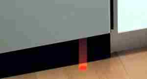

la ditta c'è ma il modello è vecchio, secondo me diranno che va cambiato. la cosa strana è fare la telelettura per la suddivisione dell'acqua, non è una cosa complicata come per il riscaldamento.
machisse ha iniziato a seguire Sostituzione scheda BFT Alcor N con Alcor Ac
Sostituzione scheda BFT Alcor N con Alcor Ac
machisse ha risposto a machisse alla discussione in Cancelli elettrici
una delle soluzioni era acquistare la clonix, che già conosco. Pensavo ci fosse una scheda che permettesse di usare il II ch della Alcor Ac escludendo l'apertura pedonale del cancello carrabile -
Ring Intercom - Urmet 1030 - Ticino8-12v - Problema false chiamate in continuazione
apps ha risposto a apps alla discussione in Citofoni, videocitofoni e intercomunicanti
Ciao, collegando C6 e C7 il Ring continua a non rilevare le chiamate. Misurando in AC volt quando premo il pulsante al piano, il ronzatore suona e vedo che al massimo arriva sui 6v. Spesso la misurazione va in "OL" anche invertendo i cavi e rifacendo la misurazione. C'è un'altra soluzione? Grazie in anticipo. -
RELE' 12 VOLT
alighi ha risposto a alexcri1971 alla discussione in Altro su impianti elettrici civili
ma sostituire i deviatori con 2 pulsanti e con un rele passo passo è molto piu semplice accendi e spegni o con telecomando o con pulsante il filo che avanzi puoi usarlo per lampada spia se un pulsante è fuori se hai questa necessità tipo questo Finder Relè ad Impulsi Elettronico e Monostabile Modulare Tipo 13.91. 1 contatto NO. Compatibile con i sistemi civili maggiormente diffusi. Funzione di temporizzazione decidi tu se temporizzato 10 min o semplice passo passo -
Livio Orsini ha iniziato a seguire Caricabatterie da 24 volt a 12 volt
Caricabatterie da 24 volt a 12 volt
Livio Orsini ha risposto a trittico6969 alla discussione in Elettronica generica
Direi che proprio è una cosa da non fare. Il caricabatterie a 24V è stato progettato proprio per batterie a 24V; se lo vuoi adattare a 12V devi rifare quasi tutta la scheda di regolazione. -
Buongiorno chiedo gentilmente aiuto agli amici del forum per risalire al componente di questa scheda che è letteralmente esploso e non riesco a leggere la sigla! Chi mi può aiutare con schema elettrico o con foto del componente dovrebbe trattarsi di un integrato oscillatore . La scheda è siglata DA-41-00513b.
- Oggi
ALLUMY ha iniziato a seguire contatore dell'acqua radio
Scusa ma il vostro amministratore non vi ha comunicato proprio nulla? Preventivi, ditta installatrice scelta, materiale installato con specifiche e manuali d'uso?
trittico6969 ha iniziato a seguire Caricabatterie da 24 volt a 12 volt
Caricabatterie da 24 volt a 12 volt
trittico6969 ha inserito una discussione in Elettronica generica
Salve, è complicato trasformare un caricabatterie da 24 volt a 12 volt? Ho anche un caricabatterie da 12 volt ma non ha la scheda per l'interruzione di ricarica come quello da 24. È complicato da due fanne uno? Inserisco anche la discussione iniziata col caricabatterie da 12 volt -
Impiantino sa-pm500 panasonic
ALLUMY ha risposto a spippolone alla discussione in Radio - Stereo - Autoradio - HiFi - CD - DVD
Non si vede a occhio nudo se ci sono micro crepe nelle piste, che poi sono pure sotto il protettivo bianco. Sfilando il flat per controllare la continuità delle piste, una ad una, e piegando il flat, dovresti trovarne almeno una che si interrompe. Magari è proprio quella che alimenta il laser. Da controllare sul flat anche le piazzole che vanno dentro i connettori. Potrebbero essere ossidate o logore. -
Telefunken Te32269b40y20
mistertv ha risposto a farias alla discussione in Thomson - Saba - Nordmende - Telefunken - A.E.G.
Io non trovo modo si inviarteli, tu puoi scriverli? Intendo i messaggi privati. Fatti verificare il profilo. Intanto se può esserti utile. -
contatore dell'acqua radio
gattoverde ha risposto a gattoverde alla discussione in Impianti (Idraulica)
Non vogliamo fare la lettura manuale, né le autoletture. Altrimenti perché abbiamo messo i contatori a distanza? Essi dovevano garantire la lettura completa, senza necessità di far entrare qualcuno dentro gli appartamenti e nei locali tecnici del palazzo. Non ho capito bene che cosa fa consumare la batteria. La batteria non si attiva una sola volta all'anno, quando viene fatta la lettura? Oppure la batteria fa funzionare anche altro? Allego una foto del contatore, qualcuno sa dirmi che marca sia? O ha le istruzioni? Per vedere se il modulo si possa staccare. -
Info aspirazione aria caldaia metano
giorgio17 ha risposto a arufem alla discussione in Impianti Riscaldamento
Se invece vuole fare il coassiale deve mantenere il raccordo sulla caldaia e la vedo un pò difficile,comunque deve mettere il tubo espulsione fumi sul tetto più lungo di quello di aspirazione. -
Manuale ricambi Caldaia Maxa Atria 30 I
giorgio17 ha risposto a mustaccio alla discussione in Componenti Riscaldamento
Ho trovato questo sito,è in turco ma con il traduttore si può leggere.Prova a cercare https://www.arcelik.com.tr/premix-yogusmali-kombi/atria-30-kombi -
con lo schema sarebbe molto facile individuare il punto da tagliare,ma dalla serigrafia la vedo molto dura
Impiantino sa-pm500 panasonic
Riccardo Ottaviucci ha risposto a spippolone alla discussione in Radio - Stereo - Autoradio - HiFi - CD - DVD
scarica lo schema e verifica se il led del laser è alimentato prima e dopo i flex -
Asecam 8M 4K H265 nvif IP Camera non supporta SMTP sulla porta 465
Riccardo Ottaviucci ha risposto a infomaxxam alla discussione in Videocamere
mi pare che Aliexpress accetti i resi senza problemi -
Ainn267 ha aderito alla comunità
Info aspirazione aria caldaia metano
giorgio17 ha risposto a arufem alla discussione in Impianti Riscaldamento
Quei 2 tappi piccoli servono per la prova di combustione.Questa caldaia e'predisposta per camino coassiale,bisognerebbe trovare il suo sdoppiatore per fare doppio camino. -
Possibile montare modulo wifi su lavastoviglie Samsung?
NovellinoXX ha risposto a Picavi alla discussione in Lavastoviglie
Ecco, ho trovato: Una di queste utili funzionalità è la "trave a pavimento". Scopriamo cos'è e come funziona. Come funziona questo indicatore? Un indicatore luminoso "a pavimento" o laser è un punto luminoso, solitamente rosso, posizionato direttamente davanti allo sportello della lavastoviglie. Questo indicatore è installato sulle lavastoviglie completamente integrate per renderne più comodo l'uso. Lo scopo principale della spia luminosa è quello di indicare la fine del processo di lavaggio e asciugatura nella lavastoviglie. -
Striscia led 220v dimmerabile
patatino59 ha risposto a Alessandro20 alla discussione in Illuminazione a Led
A filamento (NO LED) da almeno 15 Watt -
Asecam 8M 4K H265 nvif IP Camera non supporta SMTP sulla porta 465
infomaxxam ha inserito una discussione in Videocamere
Buongiorno, ho acquistato su Aliexpress la video camera in oggetto e sono rimasto deluso in quanto nessun manuale in dotazione, il sito .com indicao dal Qrcode sulla confezione non esiste ho trovato il sito asecam.net ma il mio modello di videocamera non esiste e lo stesso dicasi del firmware per fare un upgrade. Se qualcuno avesse una soluzione .... Un grazie in anticipo. Max -
gianni lo ha aderito alla comunità
Apertura random elettroserratura
devilx ha risposto a devilx alla discussione in Citofoni, videocitofoni e intercomunicanti
Ho rifatto tutte le giunture nei vari piani , e stretto le viti di ogni singola cornetta... Vediamo se rifà di nuovo il problema... -
Possibile montare modulo wifi su lavastoviglie Samsung?
NovellinoXX ha risposto a Picavi alla discussione in Lavastoviglie
Buongiorno. Ma sul frontalino comandi non c'è un led che segnala il fine programma? Se sì, si può derivare in parallelo un altro led, posto sotto lo sportello, che proietta la luce rossa sul pavimento. L'ho visto su una lavastoviglie di cui non ricordo la marca. In teoria il lavoro è semplicissimo, ma comunque ci vuole qualcuno avvezzo a questi lavoretti. -
Caldaia Vaillant wcw 242 EH mancata accensione senza scintilla
adrobe ha risposto a cislenco alla discussione in Guasti/Problemi Riscaldamento
Allora forse ci sta qualce errore nella diagnostica del problema. Sono partito da questi presupposti: 1. non funziona nè in acs nè in riscaldamento 2. pompa di circolazione, ventola e pressostato sono ok 3. non scocca la scintilla e non arriva tensione al trasformatore di accensione 4. mi hai detto che non fornendo tensione dalla scatola comandi (quindi dalla scheda di accensione) ma da una "fonte esterna" la scintilla scocca. Tutto questo portava alla deduzione della scheda di accensione difettosa, a meno che non ci sia proprio mancanza di tensione in arrivo alla scheda di accensione. Molto strano però che comunque pompa ventola e pressostato siano elettricamente alimentati Quindi ti pongo le seguenti domande: - la "fonte esterna" aveva bypassato del tutto la scatola comandi? - si accende la luce rossa sul pulsante di accensione caldaia? - ci sta tensione tra i terminali 1 e 2 oppure L ed N della morsettiera? Se no, non proseguire col resto ma controlla lo stato dei due fusibili da 2A - ci sta un termostato esterno ai terminali 3 e 4 della morsettiera? se si, escludilo facendo un ponte su quei terminali - ci sta tensione di 220 Volt tra i terminali 3 e 5 della morsettiera? - ci sta tensione di 220 Volt tra i terminali 4 e 5 della morsettiera? Attendo tuoi feedback P.S. Sto cercando in tutti i modi di escludere il fatto che anche la scheda di accensione sostitutiva sia difettosa. - Ieri
sax513 ha iniziato a seguire Generatore 5kw 230v cinese
Striscia led 220v dimmerabile
spippolone ha risposto a Alessandro20 alla discussione in Illuminazione a Led
MA onestamente quel dimmer non specifica un carico minimo.. forse un po troppo cinese... magari dato che immagino abbia il driver e la striscia sia a bassa tensione... hai provato con una lampada led come si comporta il dimmer ?? Togliendo ovviamente il driver della striscia e lasciando solo la lampada -
Videocitofono Urmet 1715
Roberto Garoscio ha risposto a pierodibe alla discussione in Citofoni, videocitofoni e intercomunicanti
La telecamera è a colori fidati, se vuoi la certezza, apri il posto esterno e leggi il codice prodotto.
