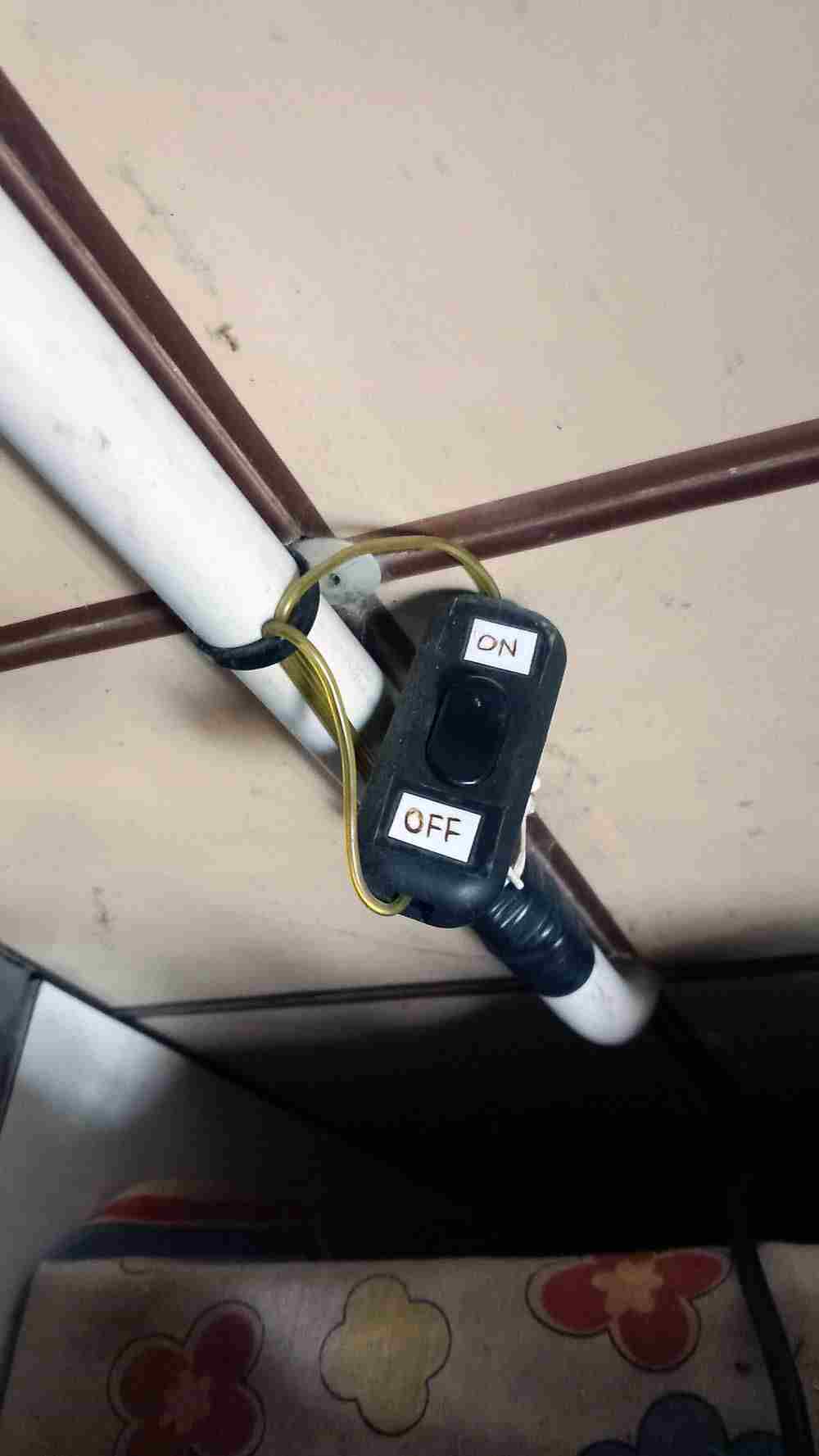

LaRana ha iniziato a seguire Interruttore Programmabile per caldaia Divatech f24
Interruttore Programmabile per caldaia Divatech f24
LaRana ha inserito una discussione in Componenti Riscaldamento
Salve, utilizzo una caldaia Divatech f24 da molti anni e mi trovo bene, per accederla o spegnerla ho montato un semplice interruttore manuale collegato alla caldaia esterna, è un sistema un po rozzo e vecchio stile che però funziona bene. Vorrei sostituirlo con un interruttore programmabile, non mi interessa la temperatura/ termostato, necessito solo del timer. Ho bisogno di qualcosa del tipo accendo quando voglio e si spegne in automatico dopo tot ore stabilite da me, oppure si accende da sola di notte alle 4:00 e si spegne alle 7:00 da sola. pensavo a qualcosa tipo questo: CN101A Programmable Digital Timer AC 220V 16A LCD Switch vorrei chiedervi se secondo voi si può montare oppure non va bene. Vi ringrazio molto, è da anni che mi aiutate a risolvere i miei piccoli problemi tecnici, considerando che sono un profano in materia ma con molta buona volontà. -
Fotocellule per serranda funzionamento invertito
Leone2285 ha risposto a Andry1989 alla discussione in Cancelli elettrici
Qualche anno fa capitò anche a me. Ricordo di avere invertito i fili che vanno al motore. -
GRUNDIG 50VLX21LDL con righe orizzontali e sfarfallio
3kek1 ha risposto a stecos alla discussione in Grundig - Metz - Minerva
Quel tipo di intervento l'ho visto fare piu di dieci anni fa quando c'erano i cof laterali, questo TV è bello smilzo odierno ed avrà quasi sicuramente i cog cioè il chip integrato nel vetro quindi non si può fare , comunque quell'intervento è la prova che in questi difetti non c'è nessun corto nell' elettronica, è solo un fatto di deterioramento del cof tab. Non come dicono tutti quanti (bene lo pensavo anche io all' inizio), siccome si tratta di una misura di obsolescenza programmata e han visto i beduini che li riparavano, han pensato bene di togliere di mezzo i cof laterali... che bella banda di sporchi mer**ni che sono questi. Onestà zero. -
Chiedo aiuto per un problema con la mia lavastoviglie incasso Bosch, mi sono accorto solo ora (non vedendo gli allarmi mentre lavora) che la lavastoviglie funziona correttamente per quanto riguarda la parte del lavaggio ma a fine ciclo prima di eseguire il beep finale indica un errore rubinetto rosso e poi si spegne (si disattiva anche il led rosso del funzionamento a terra), premesso che la lavastoviglie al prossimo avvio parte correttamente. Credo sia un problema nell'asciugatura, ma ho controllato la resistenza scalda correttamente, il carico acqua per la condensazione dell'asciugatura la esegue perfettamente, la valvola di carico acqua apre correttamente, lo scarico funziona bene. Notavo da tempo però che l'asciugatura non era proprio ottimale. Quale potrebbe essere il motivo ?
- Oggi
Luispihomer2 ha aderito alla comunità
Cartuccia duratura per Miscelatore con doccino estraibile
Dodago ha risposto a Dodago alla discussione in Impianti (Idraulica)
@mrgianfranco Buon giorno caro per la durezza dell'acqua qui a Bari siamo nei parametri normali ...quindi l'usura gioco forza è quella che classica ! @Nik-nak Ti ringrazio per il suggerimento ma preferirirei propendere per la sostituzione ... @Leone2285 grazie per le tue osservazioni ne terro' conto Cordialità a tutti -
GRUNDIG 50VLX21LDL con righe orizzontali e sfarfallio
Riccardo Ottaviucci ha risposto a stecos alla discussione in Grundig - Metz - Minerva
in questo caso il difetto permane con i flex staccati uno alla volta. Il pannello ha contatti laterali? In alcuni casi (io non l'ho mai fatto) si può tentare il recupero collegando con un filo di rame smaltato i punti corrispondenti ,sempre provandone uno alla volta.Per esempio la VGH e la VHL, poi la Vdd ecc,prelevandoli dalla scheda in orizzontale collegata alla T-con. Ripeto,è un tentativo che ho visto fare dai soliti praticoni asiatici e indiani,che stanno però avanti a noi,miseri occidentali. -
Sostituzione commutatore cucina Lofra mod: MXC 76AMF/CV
Nik-nak ha risposto a Peppone83 alla discussione in Forni - Microonde - Cucine
Se ti può consolare, non sei l'unico. Tempo fa ho sostituito lo stesso commutatore sul forno Lofra di mia suocera, e seguendo lo schema allegato al ricambio, ed a diverse immagini prese qui dal forum, non ci sono saltato fuori.Sono riuscito a farlo funzionare solo dopo diversi tentativi, spostando alcune connessioni, e verificando che la funzione a pannello corrispondesse elettricamente. -
Lavatrice REX robotline RPL 175v - problema cuscinetti?
Ciccio 27 ha risposto a irlanda alla discussione in Lavatrici - Asciugabiancheria
Facci sapere. 😉 -
Sony Bravia KDL-50W755C - schermo bianco e led rosso 5 volte
Riccardo Ottaviucci ha risposto a Salvatore Biondo alla discussione in Sony
apri una tua discussione,come da regolamento ,senza accodamenti -
Problema di apertura dell'anta con centralina Roger H70/200AC e Motori R20/300
peppe-g ha risposto a peppe-g alla discussione in Cancelli elettrici
Ormai è fuori garanzia da un po'. Ho provato a sentire l'installatore e mi ha preventivato 600€ + iva per cambiarlo 😲. Visto che fra pochi mesi dovrò modificare l'apertura e passare ad uno scorrevole, non mi sembra il caso. Spero di farlo ripartire in qualche modo o magari ne trovo uno usato. -
Fotocellule per serranda funzionamento invertito
Andry1989 ha risposto a Andry1989 alla discussione in Cancelli elettrici
la centralte zr24n ha solo un pulsante per l'apprendimento dei telecomandi e 4 swith per la programmazione di salita arresto sirurezza attiva ed eliminazione utente come scritto da manuale came.... controllerò il camblaggio del motore se corrisponde alla centrale in caso contrario dovrò invertirli?? grazie in anticipo per le risposte -
Petr ha aderito alla comunità
Cartuccia duratura per Miscelatore con doccino estraibile
mrgianfranco ha risposto a Dodago alla discussione in Impianti (Idraulica)
Hai mai fatto un test sulla durezza dell'acqua?..quando hai acqua molto dura cartucce e ereatori durano pochissimo a prescindere da qualità e costo degli stessi! -
Fotocellule per serranda funzionamento invertito
mrgianfranco ha risposto a Andry1989 alla discussione in Cancelli elettrici
la centralina mentre la serranda è in salita è convinta che il motore sia in discesa e viceversa controlla il cablaggio UVW se corrispondono centralina con motore -
Stefano Dalmo ha iniziato a seguire Fotocellule per serranda funzionamento invertito
Fotocellule per serranda funzionamento invertito
Stefano Dalmo ha risposto a Andry1989 alla discussione in Cancelli elettrici
Vai nella logica di funzionamento e setta nel modo in cui preferisci che facciano le fc al momento del loro intervento -
Frogorifero Hotpoint Ariston HA70BE 72 X No Frost si spegne il compressore
michpao ha risposto a francuzzo alla discussione in Frigoriferi - Congelatori
Non corrispondono al modello. Posta la foto etichetta (che dovrebbe essere nella zona cassetto verdure), per individuarlo tramite numero di prod. -
Fotocellule per serranda funzionamento invertito
Andry1989 ha inserito una discussione in Cancelli elettrici
Buongiorno ...avrei un problema con una serranda del garage motore came con scheda installata sempre came zr24n praticamenta metre la serranda sta in fase di salita passando sulle fotocellule si inverte la marcia in discesa ...da cosa puoi dipendere il malfunzionamento ? da premettere che le fotocellule sono collegate secondo lo schema fornito dal manuale came. grazie mille aspetto una vostra riposta in merito alla problematica nata. -
Cartuccia duratura per Miscelatore con doccino estraibile
Nik-nak ha risposto a Dodago alla discussione in Impianti (Idraulica)
Che problema presenta la cartuccia, risulta "dura" negli movimenti? In caso affermativo, prima di sostituirla, prova a smontarla e revisionarla, pulendola con Viakal le parti interne, per vedere se la recuperi. -
Grundig Monolith M70-580 IDTV - no audio stereo in RF
frapenas ha risposto a frapenas alla discussione in Grundig - Metz - Minerva
Ciao, ti ringrazio molto, guarderò non appena possibile. Nel frattempo ho verificato che dal menù, anche quello di servizio, non ci sia nessuna voce a proposito. E non c'è nulla. Ti aggiorno, buona giornata -
gigi71 ha iniziato a seguire Fotovoltaico domestico - pareri tecnici consigli e preventivi !!
Fotovoltaico domestico - pareri tecnici consigli e preventivi !!
gigi71 ha inserito una discussione in Fotovoltaico
Buongiorno a tutti, seguendo il consiglio dei moderatori, apro un nuovo post ( in precedenza mi ero accodato ad altro....) sto valutando l’installazione di un impianto fotovoltaico e vorrei un vostro parere tecnico sul preventivo e sulle scelte di marca/componenti. Situazione Zona: Sud Milano Consumo attuale: circa 3.000 kWh/anno In arrivo auto elettrica: stimo un ulteriore consumo di 4.000–5.000 kWh/anno Totale previsto: circa 7.000–8.000 kWh/anno Copertura 1 falda sud-ovest: 12 pannelli 1 falda nord-ovest: 6 pannelli Totale: 18 pannelli da 490 Wp = 8.820 Wp Produzione stimata dal progettista: 8.990 kWh/anno Mi sembra una produzione plausibile considerando la prevalenza sud-ovest, ma vorrei sapere se secondo voi i 6 pannelli su nord-ovest hanno senso oppure se conviene ridimensionare/riposizionare. Preventivo Inverter + accumulo: Tesla Powerwall 3, 13,5 kWh Totale preventivo: 12.500–13.000 € IVA, installazione, allacciamento Enel e pratiche incluse Opzionale: Tesla Backup Gateway 2 per la funzione backup: circa 1.500 € Opzionale: wallbox intelligente, prezzo da quantificare Domande Tesla o alternative? Secondo la vostra esperienza conviene puntare su un marchio molto blasonato come Tesla, oppure è sensato valutare marche comunque note ma meno “premium”, con un risparmio indicativo del 10–15% sul preventivo? Quali alternative avreste considerato a parità di qualità, garanzia, assistenza e integrazione con l’accumulo? Fare ora o aspettare incentivi? Ho capito che nel 730 è possibile usufruire della detrazione del 50% per l’abitazione principale. Vale la pena procedere ora, oppure aspettare eventuali bandi regionali Lombardia a fondo perduto, che l’anno scorso credo fossero usciti a inizio 2026? Come vi comportereste voi: installare subito e verificare eventuali contributi successivi, oppure attendere? Powerwall 3 e Gateway Chi ha esperienza con Powerwall 3? Il Gateway da 1.500 € serve davvero per avere il backup? Per chi ha già un impianto, quanto è utile nella pratica: blackout frequenti o rari, carichi essenziali, autoconsumo, gestione da app? Meglio farlo fornire/installare dall’installatore dell’impianto oppure acquistarlo a parte, anche considerando che non tutte le soluzioni rientrano negli incentivi? Wallbox Per l’auto elettrica, quali wallbox intelligenti consigliereste? Meglio integrarla con il fotovoltaico/Powerwall per caricare con il surplus, oppure una wallbox “semplice” con gestione smart esterna? Ci sono incentivi specifici attualmente sfruttabili? Preventivo Vi sembra equilibrato un totale di 12.500–13.000 € per 8,82 kWp con Powerwall 3 incluso? Cosa vi aspettereste di trovare dettagliatamente nel preventivo prima di firmare: modelli esatti, potenza, garanzie, struttura, cavi, protezioni, pratica GSE/comunicazione Enel, eventuale monitoraggio? Grazie anticipatamente a chi vorrà contribuire con esperienze dirette o consigli tecnici. -
Problema di apertura dell'anta con centralina Roger H70/200AC e Motori R20/300
Maurizio Colombi ha risposto a peppe-g alla discussione in Cancelli elettrici
Se è un motore fuori garanzia, fai pure quello che vuoi. Anche se risolverai poco. Se è ancora in garanzia, non ti venga in mente di aprirlo, scrivi al servizio Roger e ti risolveranno tutto. -
Alzacristallo elettrico Opel Vivaro 2001
Livio Orsini ha risposto a Franck_one alla discussione in Elettronica generica
Forse si è stancato di leggere di dover far controllare la centralina e la carburazione, quando il suo problema è solo un alzacristalli che non funziona con i pulsanti che vanno diretti al motore dell'alzacritalli. . Anche la sonda lambda e la centralina sono OT.🤪 -
Grundig Monolith M70-580 IDTV - no audio stereo in RF
NovellinoXX ha risposto a frapenas alla discussione in Grundig - Metz - Minerva
Per iniziare controlla se sul menù delle impostazioni è abilitata la ricezione stereo. Il chip che decodifica il segnale stereo è l' IC2250, TDA6611. Controlla sul pin 4 se è presente la frequenza pilota a 54 kHz Se è presente la 54kHz prova, se possibile, a ritoccare leggermente la taratura della L2398. (memorizza/segna la posizione originaria e usa l'attrezzo idoneo per non spaccare la ferrite) Controlla gli elettrolitici C2251, C2252, C2257 -
calagiuseppe ha aderito alla comunità
- Ieri
Lg 50NANO756PR led unrosso lampeggia 3 volte e non si accende
sergio1289 ha risposto a sergio1289 alla discussione in LG - Goldstar
ho fatto la misura di corrente con il led tester , mettendo sotto carico i led del TV e collegando il multimetro in serie Ecco il risultato 29,43 milliampere i led dovrebbero essere tutti buoni o mi sbaglio? -
richiesta firmware ripristino USB Telefunken TE32269B38Y2D(17MB211-23458612)
walter lazzaretto ha risposto a walter lazzaretto alla discussione in Thomson - Saba - Nordmende - Telefunken - A.E.G.
ho contattato l'annuncio su ebay a pagamento, ma non è possibile procedere perchè temporaneamente non disponibile -
Sostituzione commutatore cucina Lofra mod: MXC 76AMF/CV
Peppone83 ha risposto a Peppone83 alla discussione in Forni - Microonde - Cucine
buonasera Ho visto le foto, prima di chidere consigli, ma non sono riuscito a farlo funzionare,ache collegandolo come da descrizione, poi lo schema non lo capisco proprio.. qualcuno può farmi capire la descrizione ,secondo me sbaglio qualcosa, sicuramente sulla parte finale dei contatti, la parte luce resistenza ecc, ok ma l'altra parte non mi è molto chiara.... GRAZIE
