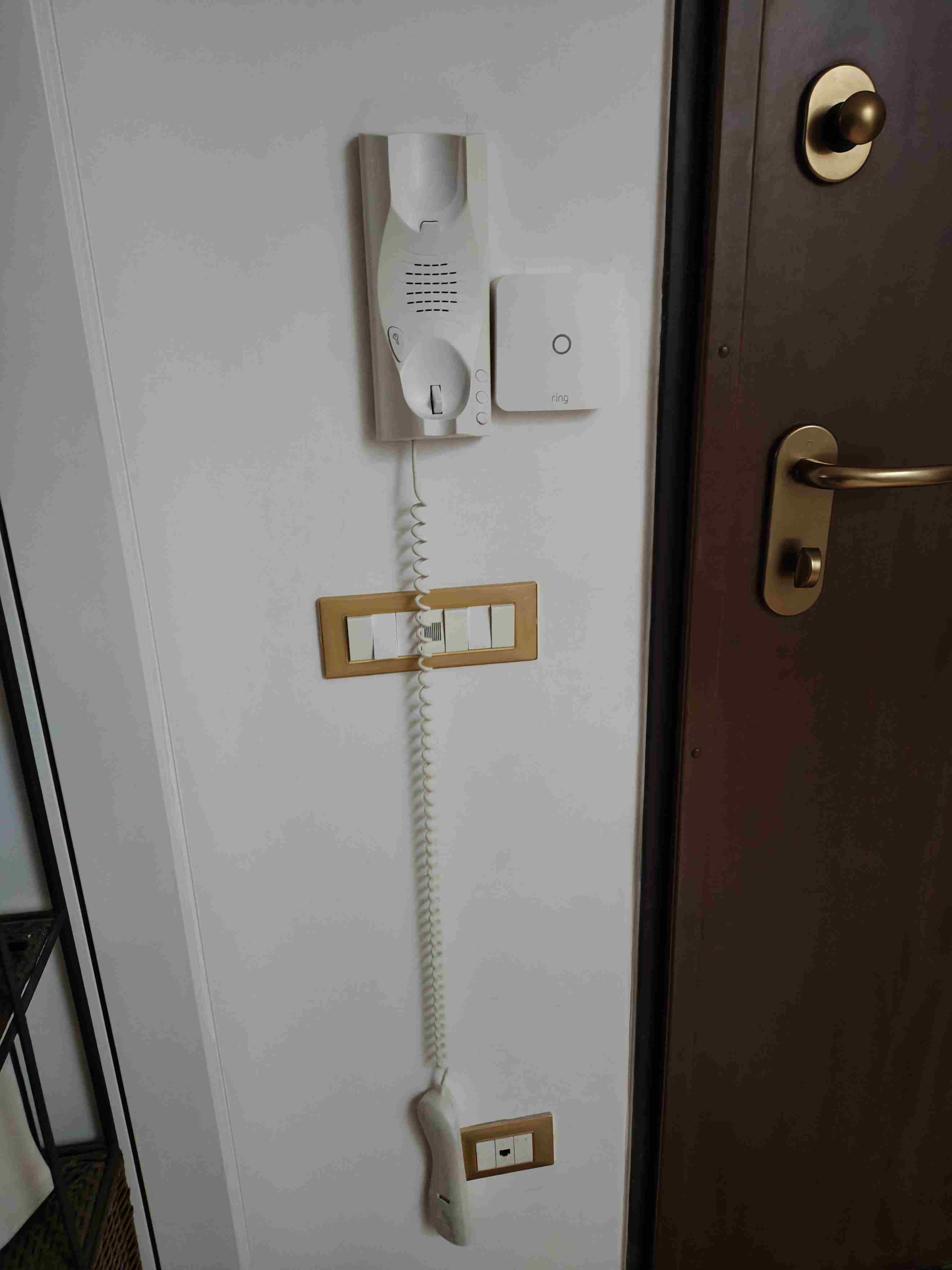

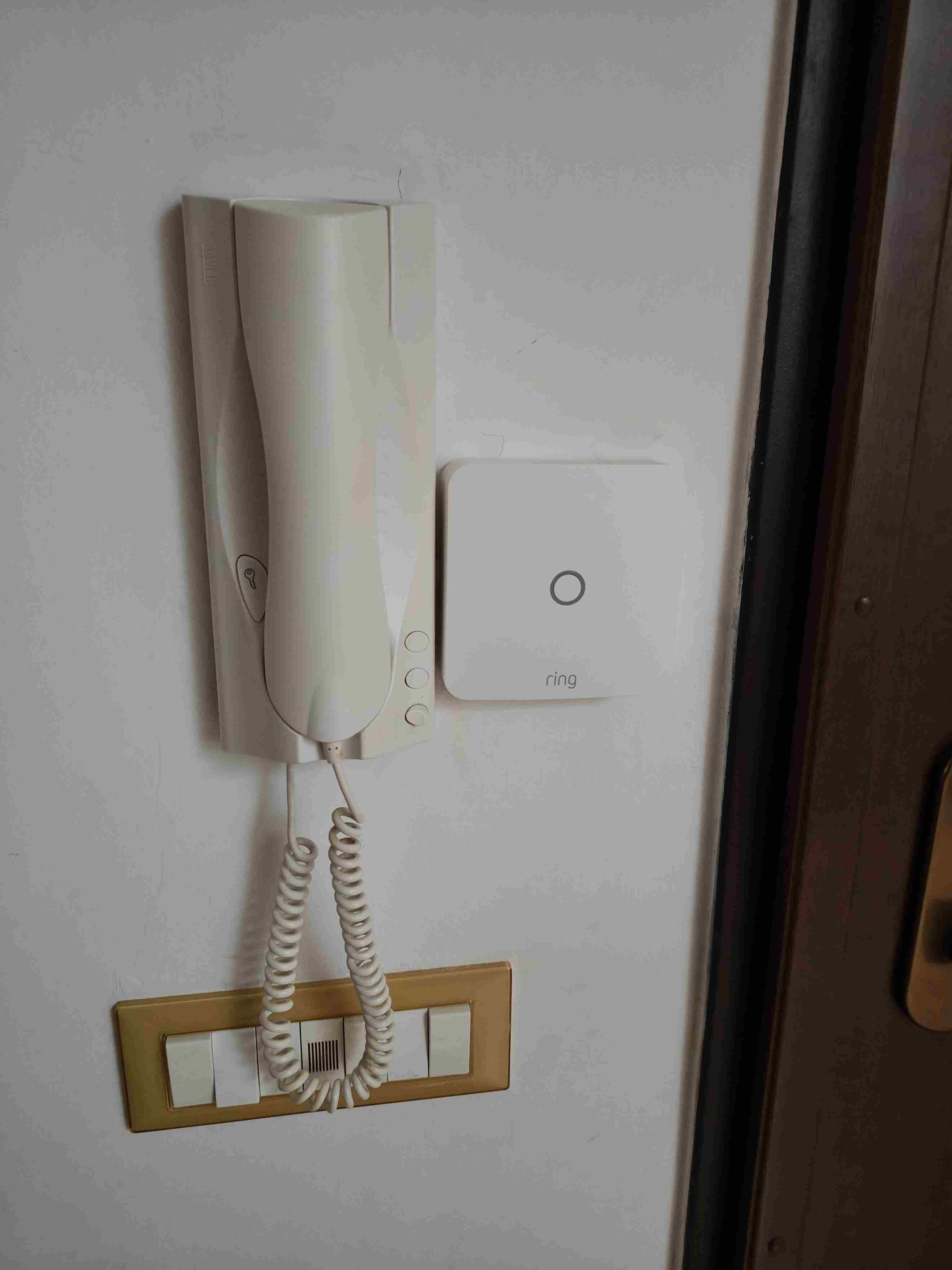

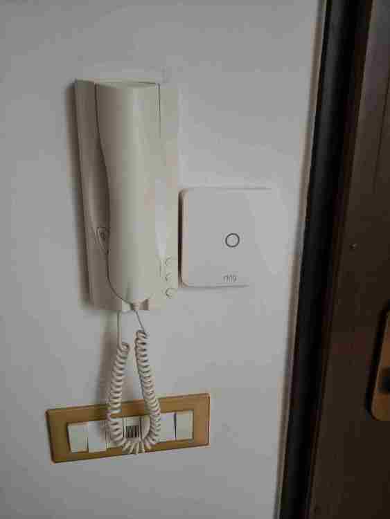

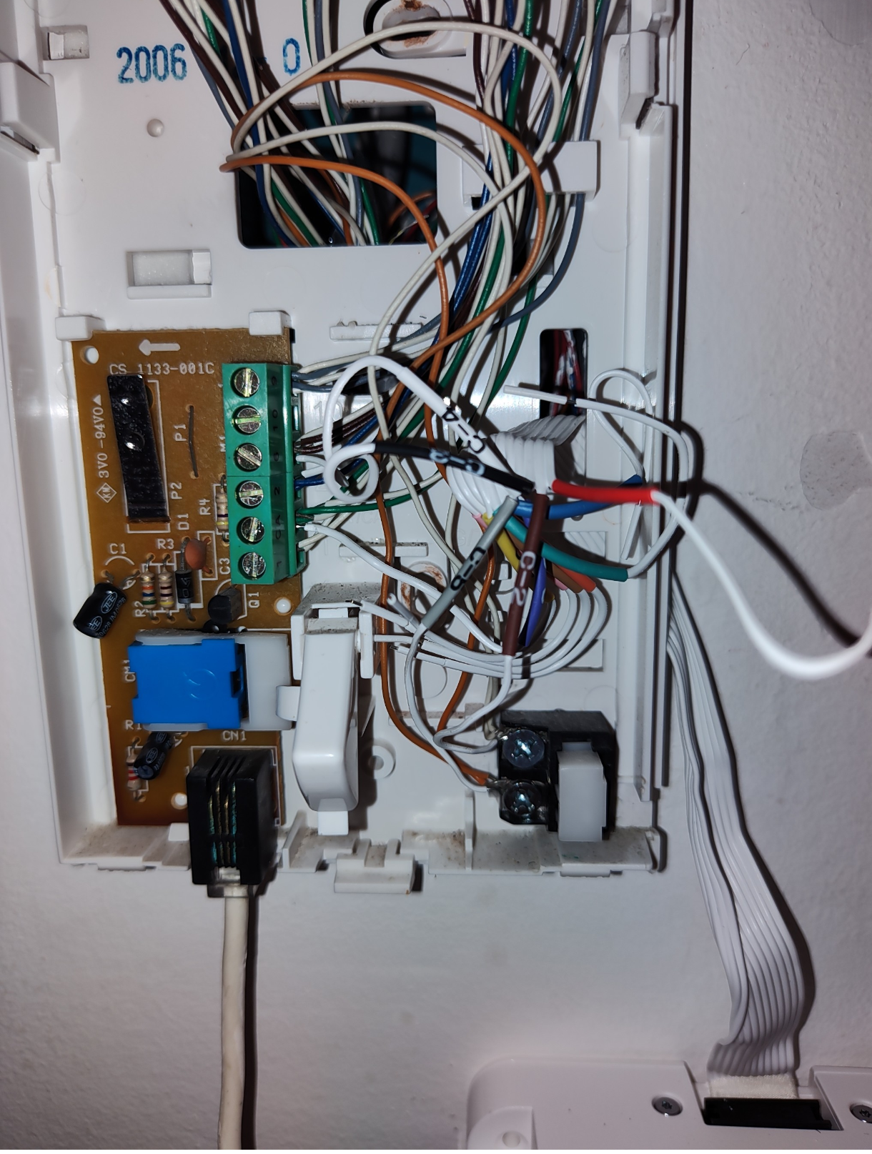

  1. Nell'ultima ora
  2. Buonasera, spero di aver azzeccato il forum giusto e spero qualcuno di buon cuore possa aiutarmi. Ho installato un ring Intercom su un citofono Urmet 11 30-001 che controlla e apre un cancello automatico. Il suddetto-ring Intercom funziona tranquillamente solo che riscontro che quando la cornetta del citofono all'interno è attaccata il Ring Intercom non apre il cancello mentre quando la cornetta del citofono è staccata il ring intercom apre tranquillamente il cancello automatico. Ho sbagliato qualcosa nel.cablaggio? Vi ringrazio
  3. Maurizio Colombi
    Colore fili
    Appunto! e sono due cose completamente diverse.
  4. Oggi
  5. Buonasera. Per non fuorviare nessuno postando tutte le prove che ho già fatto, chiedo cortesemente se qualcuno è mai stato in grado di trasferire dati tra le 2 cpu indicate nel titolo della discussione utilizzando connessioni di tipo s7 o tcp o iso-on-tcp. Grazie
  6. Io ho una Baxi e non ci sono problemi se stacco corrente,le impostazioni rimangono memorizzate.Fai una prova ma non dovrebbero esserci problemi.
  7. Ciao, lavatrice già salvata dal forum la scorsa estate 🤪..tubi di scarico dell'appartamento intasati.. Adesso la signorina termina i programmi (alcuni sembrano più lunghi) ma l'aqua è tiepida o poco più.. Ho pensato a resistenza e/o difetto della scheda principale.. Se avete altri consigli, grazie mille!
  8. Leone2285
    Montacarichi Yamato
    Ricordi per caso se hai toccato il cablaggio che va al pulsante? Se non ho capito male quando hai fatto il bypass funzionava tutto.
  9. Perfetto allora, grazie mille ancora! Appena installo il tutto ti do riscontro ☺️
  10. mc1988
    Colore fili
    Probabilmente risento della mia "deformazione professionale industriale", ma io comunque eviterei un colore con una seppur remota possibilità di fraintendimento.
  11. marcob1984
    Problema comunicazione tra cp343-1 lean e cp343-1
    e' possibile riaprire la discussione?
  12. Si Giorgio, tutto chiaro. Nell'altra abitazione ho una Beretta CSI che comando con Shelly sul contatto T ambiente ma la Beretta non ha una centralina modulante ma un semplice termostato ON/OFF per cui nessun problema. Qui il problema nasce dalla presenza della EXAcontrol per cui non sono certo da dove controllare l'accensione/spegnimento. Per togliere alimentazione alla caldaia si spegne tutto. A questo punto devo fare una verifica. Vedere di parallelale il tasto ON/OFF in caldaia con un microchip...l'ho già fatto su altri apparati.
  13. buon giorno a tutti allora ho questo tv che faceva questo difetto ,cambiato la retroilluminazione completamente ,stesso difetto in breve appena collego la presa lampeggia il led,non si accende lo schermo non si vede nulla,la cpu scalda poco le tensioni ci sono...a questo punto credo sia un prob software Girando un po di forum e siti non ho trovato nulla di nulla ,so che per una riprogrammazione via usb ci vogliono 3 file appositi ma non si trova nulla di nulla Prima di comperare una nuova scheda volevo provare a vedere se si potea recuperare questa grazie a tutti
  14. Con termostato accendi la pompa,se invece vuoi comandare tutta la caldaia basta mettere un interruttore bipolare shelly,zigbee,tuya come preferisci. Io l'ho messo sulla mia caldaia che fa solo riscaldamento e l'accendo da remoto con Zigbee e Smart life .
  15. Leone2285
    Montacarichi Yamato
    Non vorrei sbagliare ma a me i tuoi collegamenti sembrano corretti. Il condensatore della prima foto che hai postato non sembra collegato correttamente. Puoi postare una foto col collegamento del nuovo condensatore? Sembra avere i pin danneggiati o mi sbaglio. Io proverei a scollegare tutti i faston, ribaltare il pulsante di 180° e ricollegare i fili. Se non sbaglio, ciò dovrebbe invertire il senso di marcia e il motore dovrebbe salire e presentare il problema quando scende. Se così fosse verrebbe confermato un problema al pulsante. Per essere più sicuro aspetta una conferma di Livio o Marco. Comunque facendo quanto detto non dovresti fare alcun danno. Ti linko una discussione interessante che potrebbe aiutarti: https://www.plcforum.it/f/topic/309807-paranco-monofase-230v-collegamento-condensatore/
  16. Grazie davvero per il tuo aiuto. Non ci crederai ma stavo rileggendo la documentazione che ho ed ero fermo proprio sulla pagina che mi hai indicato dell'ultimo documento che ho scaricato. Effettivamente sugli altri documenti non c'era questa indicazione. Tu chiedo ora aiuto nella corretta interpretazione del comando d.18. Mi sembra di capire che regola lo stato di attivazione della pompa di circolazione decidendo quando attivarla. 1 si attiva quando va la fiamma; 2 si attiva secondo impulso de T ambiente; 3 gira sempre. Al momento è impostata su 1. Questo utile chiarimento non mi aiuta più di tanto perchè io sto cercando dove intervenire chiudendo/aprendo qualche contatto se volessi "spegnere" la caldaia da remoto....spero di essere stato chiaro. Cosa cambierebbe nei diversi casi 0/1/2 se collegassi un interruttore wifi al contatto T ambiente? Grazie
  17. crllsn
    Miele novotronic w300
    Buongiorno a tutti. Ho una Miele W300 a cui si è spezzata la crociera del cestello. Ok mi sono detto: ho comprato la Miele usata per questo. Ho smontato tutto, pulito tutto. Quando è arrivato il momento di sfilare il cestello sono iniziati i guai. COME SI FAAAAA? Ho messo l' estrattore sulla croce in ghisa e spinto il perno del cestello. Bene, il perno ha trascinato il cuscinetto più grande e la spinta dell'estrattore ha rovinato la sede incui il complesso paraolio ecc... si infila nella vasca. Di fatto ho irrimediabilmente rovinato la vasca. Bene l' avevo pagata poco, è durata da me 5 anni e amen. Dal nervoso ho preso sonno solo alle 2.30 di notte... Ora ne prenderò un'altra usata (ancora serie w classic del 2018 circa questa volta). Qualora avessi da cambiare i cuscinetti/la crocera, quali sono i trucchi per sfilare il cestello? Non capisco proprio. Nei filmati su internet persone gaudenti sfilano ed infilano perni senza problemi... Grazie mille in anticipo
  18. Ciao a tutti, ho una centralina BFT, modello MIZAR in cui è installata una ricevente a 30.875 MHz (utilizzo un telecomando BFT T04). Per necessità condominiali, vorrei passare ad un telecomando BFT Mitto che, lavorando a 433 MHz, non può aprire la mia serranda. Vorrei quindi installare una seconda ricevente per i 433 MHz, lasciando comunque anche l'attuale a 30.875 MHz. E' possibile? Potreste consigliarmi un modello (possibilmente economico) che possa venir gestito dalla centralina MIZAR e lavorare bene con il telecomando Mitto? Cercando online, la ricevente consigliata sarebbe la BFT Clonix 2E: esiste qualcosa di compatibile e più economica? Allego foto della centralina e ricevente attualmente installata. Grazie per quanto saprete dirmi
  19. Stefano Dalmo
    Trascinatore rotto su Bompani BOCA814/E
    Lo devi ordinare in un negozio fisico di ricambi per elettrodomestici o al CAT autorizzato
  20. santa123
    Trascinatore rotto su Bompani BOCA814/E
    Anni fa molto utenti esperti consigliavano questa lavatrice proprio perché facilmente riparabile. Ci sarà pure qualcuno di quei vecchi utenti che mi sappia dire dove prendere a colpo sicuro questo trascinatore. No?
  21. Probabilmente ci sono interferenze radio nella zona.
  22. francodelta
    Montacarichi Yamato
    Grazie a tutti per i consigli. Purtroppo questa l'avevo vista anche io ma credo che sia diversa in quanto da questa foto escono 5 fili, nella mia nè escono solo 4.
  23. No . ora risulta disponibile
  24. Buongiorno a tutti, sono in possesso di un TV UNITED LED32B16 e sto cercando il relativo firmware. Purtroppo, dopo aver contattato diversi centri di assistenza tecnica (CAT) per un intervento fuori garanzia, non ho ricevuto riscontro. Qualcuno sarebbe così gentile da fornirmelo o da darmi indicazioni su come reperirlo? Ringrazio anticipatamente per la disponibilità.
  25. Adelino Rossi
    Rilevatore gas metano
    Simone, indichi per favore la sigla esatta di uno wifi abinabile al relativo shelly. grazie
  26. messimo
    Rilevatore gas metano
    Buongiorno e grazie delle risposte. per quanto riguarda l elettrovalvola non chiedevo se si poteva collegare allo shelly. Volevo solo capire se lo shelly effetivamente è utili (e sicuro) allo scopo. per quanto riguarda il collegamento. Ho capito che si collega direttamente alla presa. di fatti è stata predisposta una presa a 30 cm dal soffitto e circa 3 metri dalla caldaia
  27. Buongiorno a tutti, Sto sviluppando un quadro di automazione per applicazione industriale in accordo alla normativa IEC 61439-1-2. Per completezza: il quadro è "abbastanza" standard e sarà equipaggiato con PLC, schede IO per sensori in campo, inverter e alcune partenze dirette di motori di piccola taglia (<3kW). La specifica di progetto non indicava alcun requisito di tenuta al cortocircuito, quindi ci siamo tutelati sia in offerta sia nei documenti (ora approvati 😎) indicando Icp 10kA, Ipk 17kA. Nei giorni scorsi, il cliente ha finalmente condiviso il calcolo della corrente presunta di cto al ns quadro e il risultato è 25kA scarsi. Sarà quindi installato un quadro a monte, realizzato dal cliente, con all'interno un dispositivo di protezione limitatore della corrente di cto al valore inferiore di 17kA (fusibili). Siamo quindi nello scenario di corrente condizionata Icc <= 17kA Chiedo vs gentile supporto in merito a: NESSUNA verifica della tenuta al corto, corretto ? quali dati devo indicare in targa e/o nei documenti ? cosa e come verificare la compatibilità del mio quadro e dei dispositivi interni rispetto alla energia passante Qualsiasi contributo e/o richiesta di chiarimento sarà benaccetto Grazie in anticipo e scatenatevi
  1. Carica più attività
