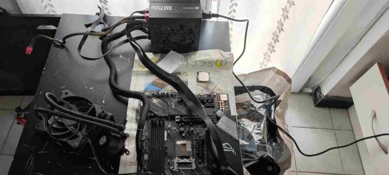

Electrolux KEAD7300L (PNC 911535311) - Residui di sale e stoviglie ossidate dopo sostituzione addolcitore
Kratui ha risposto a Kratui alla discussione in Lavastoviglie
Ciao a Stefano e grazie per la risposta. Do un aggiornamento su questa storia. Premetto che non sono riuscito a rimuovere il sale dal serbatoio come mi hai suggerito; prima di smontare tutto ho deciso di provare a risolvere elettronicamente. Ho fatto questa prova empirica: ho impostato l'addolcitore a Livello 1 (teoricamente la macchina esclude la rigenerazione) e ho fatto 5 lavaggi di fila con Fairy Platinum. Le Fairy dichiarano di poter reggere senza problemi acque fino a 37°f. L'acqua si casa mia ha 39°f, secondo il fornitore. Risultato: l'effetto "salsedine", fiammate bianche e nuova ruggine sulle pentole sono spariti. Sono rimaste solo microscopiche macchie di calcare da asciugatura (non salate all'assaggio). Questo mi fa pensare che il ricambio montato a marzo non perda a riposo, ma abbia la valvola che non chiude bene solo dopo che viene attivata elettronicamente, oppure che la macchina non risciacqui la salamoia. Il centro di assistenza dà la colpa al detersivo dell'Aldi e io non ho nessuna voglia di infognarmi in contestazioni, PEC e rotture di scatole con l'assistenza, ho pensato a questa soluzione di compromesso "minima spesa, massima resa" e vorrei un parere per capire se sto facendo una stupidata: - imposto l'addolcitore a Livello 3 (così la macchina fa una micro-rigenerazione ogni tanto per non far morire/pietrificare le resine con l'acqua a 39°f, ma immette pochissimo sale). - carico il brillantante liquido regolato medio-alto (4 o 5) per compensare il calcare. - consumo le mie pastiglie dell'Aldi (perché ne ho un container...) nei lavaggi quotidiani "leggeri" (solo piatti e bicchieri) e uso le Fairy Platinum quando ho dentro le pentole in acciaio. Regge come idea per bypassare il problema senza rompere la macchina, o rischio comunque di giocarmi l'addolcitore o le pentole nel lungo periodo? -
Buongiorno, Sono più di 20 anni che assemblo pc e una cosa del genere non mi era mai successa; le prove le ho fatte tutte con componenti al minimo. ho collegato solo l'essenziale sia con i5-10500 che con i9-10900kf (che non ha video integrato e necessita di scheda video esterna). Ho controllato al microscopio la piedinatura della cpu su entrambe le schede e mi sembra non ci siano piedini rotti o piegati. Sto impazzendo perché sono circa due mesi che non riesco a venirne a capo. Allego foto della macchina accesa come mi hai consigliato. Non so più cosa fare. Saluti Giambattista da Albisola P.S.:Tu di dove sei?
- Oggi
SEQUENZA DI ACCENSIONE SELETTIVA DI TRE POMPE
thinking ha risposto a Peter961 alla discussione in Rockwell Automation - Allen Bradley
Ciao, ti posto una risposta generica dalla IA. Dovrai adattarla al tuo linguaggio del plc: Risposta da IA: "La Logica degli Stati Stato = 0: Idle (Attesa pressione tasto di START) Stato = 10: $OUT_1$ attiva per 10 secondi Stato = 20: $OUT_2$ attiva per 20 secondi Stato = 30: $OUT_3$ attiva per 30 secondi Stato = 0 START +--------+ ------[ = ]--------[ ]----------------------------------( MOVE ) Variable: Stato ( Val: 10) Value: 0 +--------+ Stato = 10 OUT_1 ------[ = ]-------------------------------------------------( )---- Variable: Stato Value: 10 Stato = 10 +--------+ ------[ = ]---------------------------------------------| TON | Variable: Stato | T1 | Value: 10 10s---| PT Q|----( ) Temp_Done1 +--------+ Temp_Done1 +--------+ ------[ ]-----------------------------------------------( MOVE ) ( Val: 20) +--------+ Stato = 20 OUT_2 ------[ = ]-------------------------------------------------( )---- Variable: Stato Value: 20 Stato = 20 +--------+ ------[ = ]---------------------------------------------| TON | Variable: Stato | T2 | Value: 20 20s---| PT Q|----( ) Temp_Done2 +--------+ Temp_Done2 +--------+ ------[ ]-----------------------------------------------( MOVE ) ( Val: 30) +--------+ Stato = 30 OUT_3 ------[ = ]-------------------------------------------------( )---- Variable: Stato Value: 30 Stato = 30 +--------+ ------[ = ]---------------------------------------------| TON | Variable: Stato | T3 | Value: 30 30s---| PT Q|----( ) Temp_Done3 +--------+ Temp_Done3 +--------+ ------[ ]-----------------------------------------------( MOVE ) ( Val: 0 ) +--------+ Perché questo approccio è vantaggioso? Sicurezza: Le uscite non possono MAI sovrapporsi perché dipendono dal valore univoco della variabile Stato Flessibilità: Se un domani volessi aggiungere un pulsante di STOP per azzerare tutto a metà ciclo, ti basterebbe un solo rung finale: Se STOP -> MOVE 0 in Stato. Diagnostica immediata: Guardando il valore numerico di Stato online sul PLC sai esattamente in quale secondo della sequenza ti trovi." -
Congelatore a pozzetto whirlpool afg 635 ap
caspar74 ha risposto a caspar74 alla discussione in Frigoriferi - Congelatori
Ciao La porta non è deformata, Provo a vedere le cerniere se hanno regolazione, il ricambio non è disponibile. Se non riesco c'è qualche modello che mi consigli? Io sto valutando l'Haier HCE301E Oppure Haier HCE200D Grazie -
Considerazioni tecniche fotovoltaico con quadro ATS
jonny89 ha risposto a jonny89 alla discussione in Progettazione impianti elettrici civili e terziario
Quindi é corretto considerare un generale magnetotermico C32, un sezionatore generale nel quadro usato come generale quadro (verso ATS) 32A e sul ritorno da ATS usato come generale casa da un magnetotermico C25? Ci sarebbe la giusta selettività? Grazie -
Frigorifero WHIRLPOOL W55VM 1110 W 1
Antonella84 ha risposto a Antonella84 alla discussione in Frigoriferi - Congelatori
Ciao, grazie per le risposte. che intendi per blocco anteriore? ecco la foto del pezzo senza il copriluce, forse devo svitare quella vite? Ho provato a muovere la scocca in ogni direzione ma non riesco a farla muovere -
Daikin – morsettiera OTAX TB-ETW-4P bruciata, ricambio?
giorgio17 ha risposto a Michele230 alla discussione in Guasti/Problemi Climatizzazione
Da qualcuno che monta condizionatori,oppure fai una modifica e adoperi questi che di sicuro non ti ricapitera'piu' quel problema -
[SONDAGGIO] Telefonate insistenti
Alberto57 ha risposto a BersaglioMobile alla discussione in Cellulari - GPRS - UMTS - HSDPA
😔 Ciao Livio, buona giornata al Forum -
Forno elettrico White Westinghouse
davidocq ha risposto a davidocq alla discussione in Forni - Microonde - Cucine
Grazie per la risposta , oggi proverò. -
Dissipazione termica modulo rettificatore a due diodi MBRP60035CTL
Livio Orsini ha risposto a Filibetto alla discussione in Altro su elettronica
Il rame è un ottimo conduttore di temperatura, quindi se i morsetti collegati ai 2 anodi si riscaldano anche il cavo ad essi collegato aumenterà di temperatura; inoltre lo stesso passaggio di corrente tende a riscaldare il rame. -
[SONDAGGIO] Telefonate insistenti
Livio Orsini ha risposto a BersaglioMobile alla discussione in Cellulari - GPRS - UMTS - HSDPA
Per sapere dov'è il telefono basta un'app, acquistabile per pochi euro, non è necessaria alcuna triangolazione. La truffa dei corrieri è vecchia già di qualche anno, almeno per esperienza personale, perchè il primo messaggio/mail di questo tenore lo ricevetti almeno 5 anni fa. -
Alimentatore Urmet 1082/20
Mario Benvenuto ha risposto a Mario Benvenuto alla discussione in Citofoni, videocitofoni e intercomunicanti
Dall'alimentatore oltre alla linea 0 parte la sola linea 1. Tutti gli interruttori delle linee non utilizzate sono stati posizionati su ON. Quindi mi conferma che il condensatore C27 è da 1000uF a 35V? -
condensatore al tantalio?
agoman ha risposto a agoman alla discussione in Componenti elettronici ed equivalenze
e cosi collegato il circuito se vedi le piste si vedono quello sotto va al connettore , se lo collego come da originale collego il positivo di c1 al negativo di c2 e c3 e iol negativo va al connettore. e il positivo di c1 oltre a essere collegato assieme ai due negativi dei condensatori va a finire seguendo il circuito al gnd alimentazione dell'integrato al lato. -
condensatore al tantalio?
agoman ha risposto a agoman alla discussione in Componenti elettronici ed equivalenze
guarda l'ultima foto il positivo va sul negativo di c1 e c2 che e collegato al negativo dell'integrato pin 7 se lo giro do il positivo verso in negativo dell'integrato mando il negativo al positivo di c1 del condensatore non e corretto se e polarizzato non bisogna invertire la polarita'? -
condensatore al tantalio?
Leone2285 ha risposto a agoman alla discussione in Componenti elettronici ed equivalenze
La serigrafia dice che andavano montati allo stesso modo ossia negativo sotto e positivo sopra. Non credo fossero montati al contrario. -
condensatore al tantalio?
agoman ha risposto a agoman alla discussione in Componenti elettronici ed equivalenze
da schema visto pero' non e cosi .e secondo me questo condensatore e andato in corto perche' era montato alla rovescia come polarita', guarda la foto come corrisponde ho appena finito di guardare e montato da originale alla rovescia c1, il positivo e sopra, collegato coi 2 negativi di c2 e c3. guarda la foto sotto li i condensatori dovevo ancora toglierli. il condensatore in corto era su questi 3 adesso non ho segnato se era c1 c2 o c3 ma sicuramente era c1 da come vedo i collegamenti qui nella foto sotto ancora dovevo toglierlo e montato al contrario se noti ikl positivo e sopra, pero' la piazzola non corrispone come dicevi te, i quadrati sono tutti sopra ci sara' un errore? comunque su c1 mi sono sbagliato a crivere non sto a modificare dove ce scritto al connettore circuito va sotto e dove ce scritto gnd unito con c2-c3 va sopra il negativo su c1 e sopra non sotto secondo me. sono riuscito a modificare c1 e collegato cosi. - Ieri
condensatore al tantalio?
Leone2285 ha risposto a agoman alla discussione in Componenti elettronici ed equivalenze
Nella foto in cui hai tolto l'elettrolitico si vedono le due piazzole. Quella quadrata dovrebbe indicare il positivo, quella tonda il negativo. -
Consigli acquisto nuova lavatrice slim
lastway ha risposto a lastway alla discussione in Lavatrici - Asciugabiancheria
Pensavo....quindi lavare le scarpe in lavatrice sarebbe deleterio? Perdonami, ma secondo te in base a quali valutazioni una carica dall'alto sarebbe meglio di una slim? Potresti dirmi qualcosa di più in modo da capire meglio? Affidabilità? Vasca non termosaldata? Possibilità di sostituire agevolmente i cuscinetti? Migliore lavaggio? Inoltre, avresti qualche marca/modello da suggerire? Nella mia ignoranza vedo solo il lato negativo dell'impossibilità di sfruttare lo spazio superiore. I lati positivi li ignoro.... -
condensatore al tantalio?
Leone2285 ha risposto a agoman alla discussione in Componenti elettronici ed equivalenze
Mi sa che hai ragione tu, la parte rotonda è il positivo e il + dovrebbe essere la conferma. Purtroppo in rete si trova tutto e il contrario di tutto. Volevo soltanto metterti in guardia sul fatto che per questi condensatori va rispettata la polarità. @Livio Orsini e @Ctec solo guardando il circuito ti diranno come va messo. Solitamente guardando il circuito si riesce a stabilire il verso corretto. -
condensatore al tantalio?
agoman ha risposto a agoman alla discussione in Componenti elettronici ed equivalenze
anche questi 4 sono montati tutti uguali la polarita' pero' corrisponde in tutti 4, controllando l'alimentazione dell'integrato quindi questi 4 penso che posso montarli col positivo verso l'esterno giusto? infatti questi 4 non erano rotti ma li cambio dato che ho i condensatori elettrolitici nuovi. per l'altro devo capire meglio lo schema domani ricontrollo magari mi sono sbagliato io a guardare. quindi la parte positiva del condensatore al tantalio originale e la parte rotonda come da foto. -
Considerazioni tecniche fotovoltaico con quadro ATS
Marco Fornaciari ha risposto a jonny89 alla discussione in Progettazione impianti elettrici civili e terziario
Se c'è un progettista che ci sta lavorando, i nostri pareri da dietro una tastiera a km sono solo chiacchere: lui è sul posto, ha tutti i reali dati che servono al progetto, e soprattutto ci mette la firma. Visto così, e con i dati riportati a schema, il progetto è centrato e rispondente alle ultime norme. Sul fatto che i 3,5 kW non verranno mai aumentati in futuro nutro seri dubbi: se il prezzo del gas non cala in 10 mesi ti ripaghi il piano di cottura a induzione, 15 se devi acquistare anche del pentolame; a livello di energia necessaria alla cottura siamo a circa la metà Sorvolando sul riscaldamento a pompe di calore. L'energia per piano di cottura e pompe di calore con il FV potrebbe anche essere quasi gratis. In ogni caso con quelle sezioni dei conduttori l'impianto è a norme fino a 6 kW al contatore, e il piano a induzione e le pompe di calore richiedono un MTD indipendente ciascuno, quindi basta prevedere lo spazio disponibile nel centralino di casa, e magari un tubo libero da ATS a garage. -
Considerazioni tecniche fotovoltaico con quadro ATS
jonny89 ha risposto a jonny89 alla discussione in Progettazione impianti elettrici civili e terziario
Intanto vi ringrazio per i contributi. @Maurizio Colombi le batterie sono sul lato DC giusto quindi confermo che avendo una potenza di scarica di 3,5kW e l'inverter é da 5kW la potenza massima in alternata é proprio di 5kW. Per adesso ho 3,3kW impegnati al contatore e non penso che saranno mai aumentati. Supponendo di lasciare tutti i cavi da 6mmq con protezione generale 32A ho dubbi sul sezionatore da 32A usato come generale quadro (verso ATS) e sul ritorno da ATS usato come generale casa da 25A. Faranno tutto il progettista/installatore ma mi piace entrare nel merito delle cose. Mi date un parere? -
Ariston Hotpoint no-frost Errore A2
matteo55 ha risposto a matteo55 alla discussione in Frigoriferi - Congelatori
quello che so' e' che settimane prima dal problema, ho trovato il frigo con lo sportello del congelatore tutto aperto per 24h ore e settimane dopo questo evento, ho avuto il problema che il frigo nel reparto frigo non raffredda per niente, mentre nel reparto congelatore raffredda ma non congela. Se stacco la corrente al frigo e la riattacco dopo 10min, si sente un rumore dal basso che cerca di ripartire ma dopo 2-3 sec. in dissolvenza, si spegne (non di colpo). Testato il condensatore C511 , da 33uF 25Vdc, risultato valore nullo, nessun valore riscontrato, provato con 2 tester. Comprato condensatore nuovo da 33uF 25Vdc, testato e valori ok, tolto il vecchio e messo il nuovo condensatore, risultato, il nuovo condensatore saldato dava valore nullo, nessun valore, ed il condensatore vecchio tolto che prima dava valore nullo ora dava valore corretto di 33uF. Provato a contattare il centro ricambi ariston hotpoint di fabriano, mi dicono che la scheda ce l'hanno e che la devono far arrivare da napoli (polo centrale magazzino ricambi), costo 170 eur, ne vale la pena, secondo voi puo' essere la scheda o altro ? Ho fatto la domanda al magazziniere di fabriano chiedendo se queste schede inverter sono un articolo che trattano spesso e lui mi dice di no, che e' un articolo trattato poco, che ci sono state richieste di sostituzione scheda inverter ma in maniera limitata. Se e' come dice MrTecnico.it che si tratta di compressore, secondo me si fa' prima a cambiare il frigo stesso. -
Buongiorno. Ad oggi ancora non ho acquistato la caldaia a legna. Però ho capito che deve essere trasportabile a pezzi altrimenti non entra in cantina. Ho trovato caldaia a pellet che possono essere trasportare a pezzi. Mentre a legna ancora no. Qualcuno ha una dritta su una caldaia di fascia alta 20/30 kw che sia smontabile. Grazie a tutti.
Gruppo elettrogeno non genera
Marco Fornaciari ha risposto a mark83 alla discussione in Motori - Generatori
Senza manuali si combina nulla. E con quel regolatore gli schemi non servono, dato che non è riparabile. Questo è il sito ufficiale del produttore https://www.pramac.com/it_IT/home?_dc=1780085496932 e questo quello dell'assistenza https://www.pramacparts.com/it_IT/ps-home Ti conviene contattarli. Poi cercando in rete escono alcuni rivenditori di ricambi. Cercando nel sito di cui sopra, questo modello "Pramast VG-110" non risulta, e manco con "VG-R110" Esiste in rete solo come vendita di usato il "VG-R110". Tra l'altro pare proprio che il modello VG-R110 sia venduto con diversi marchi.
