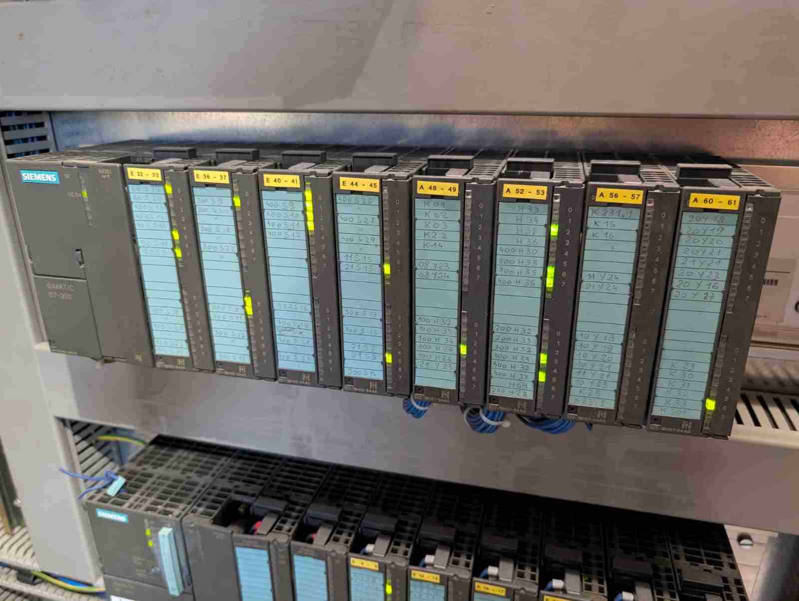

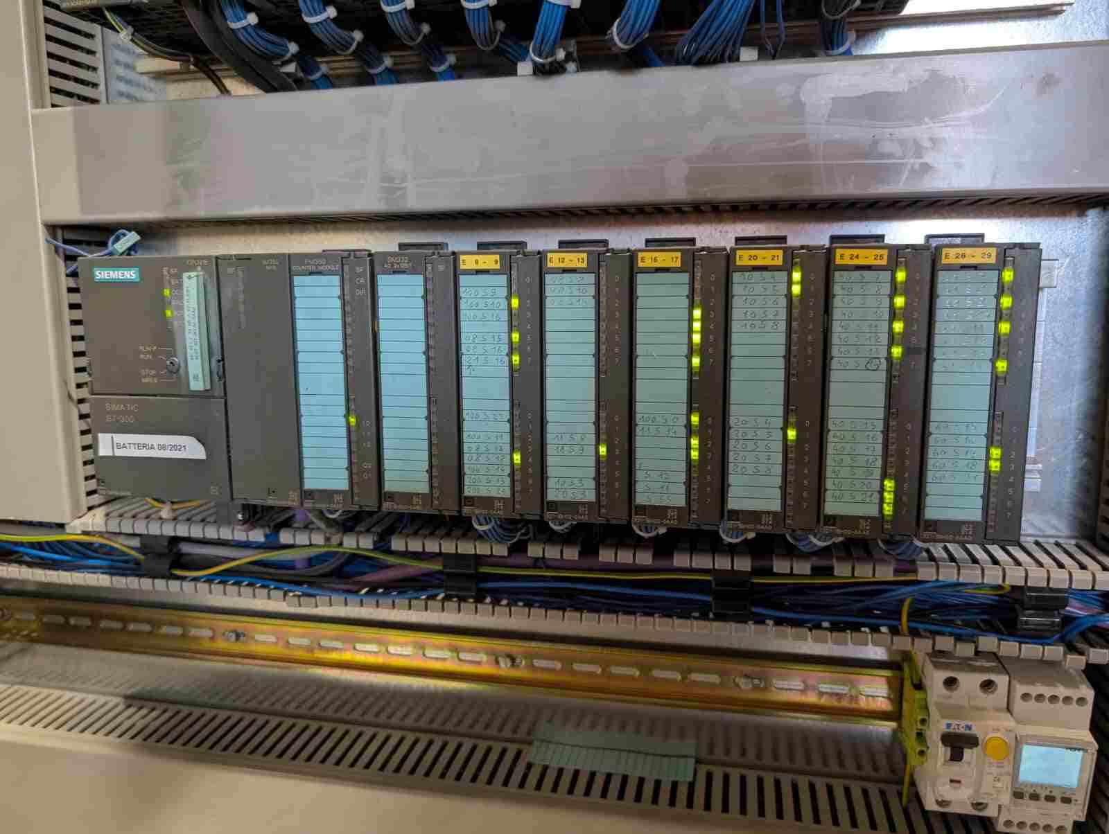

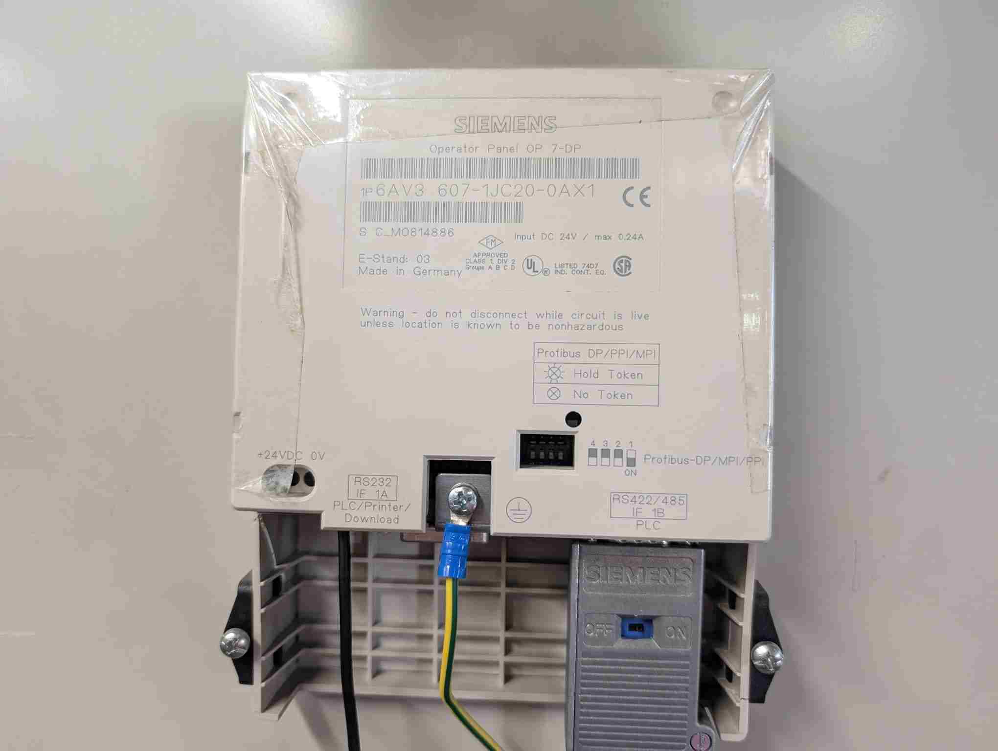

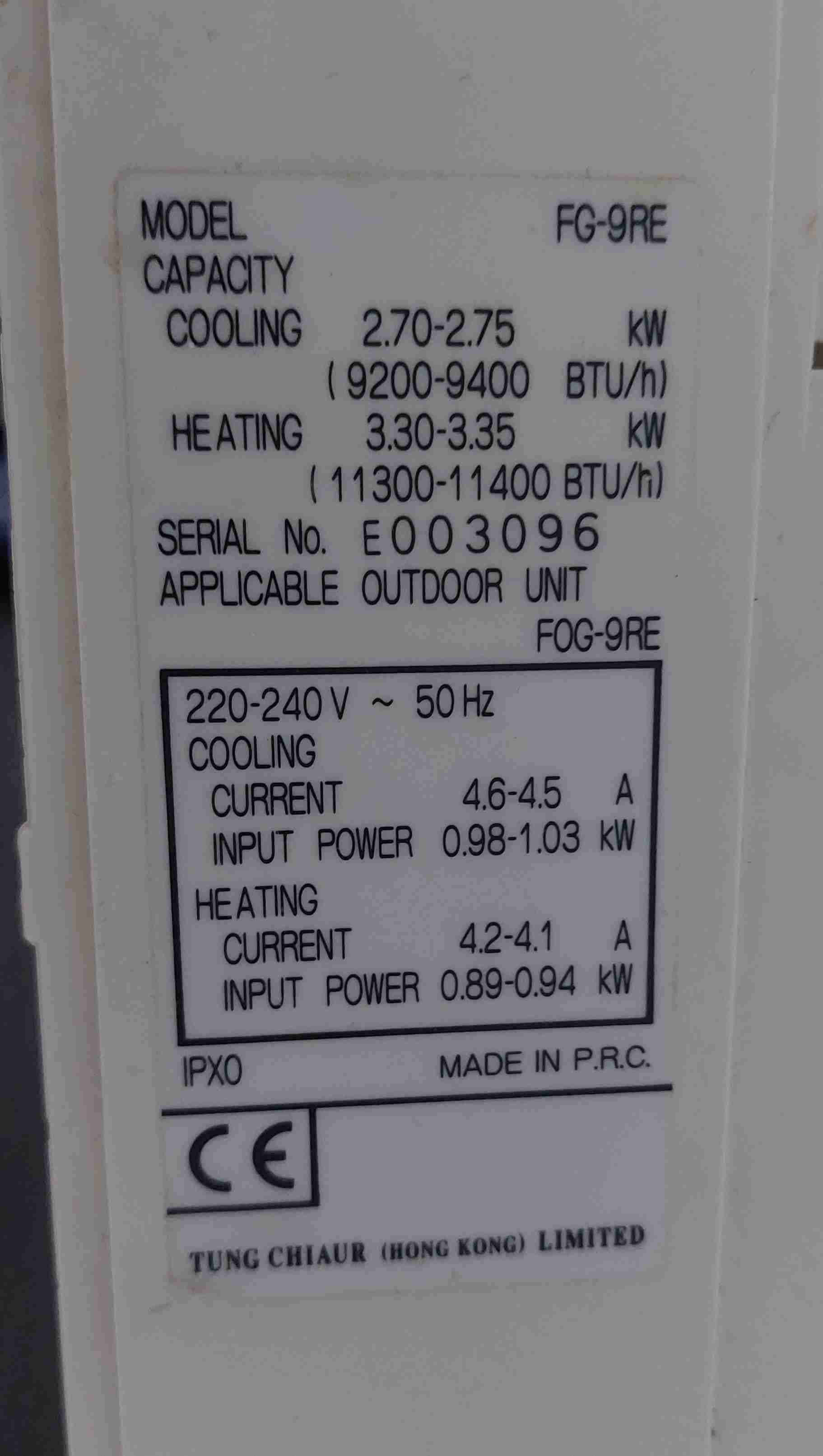

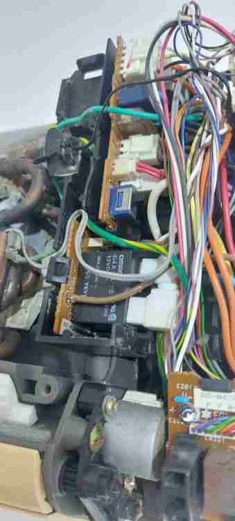

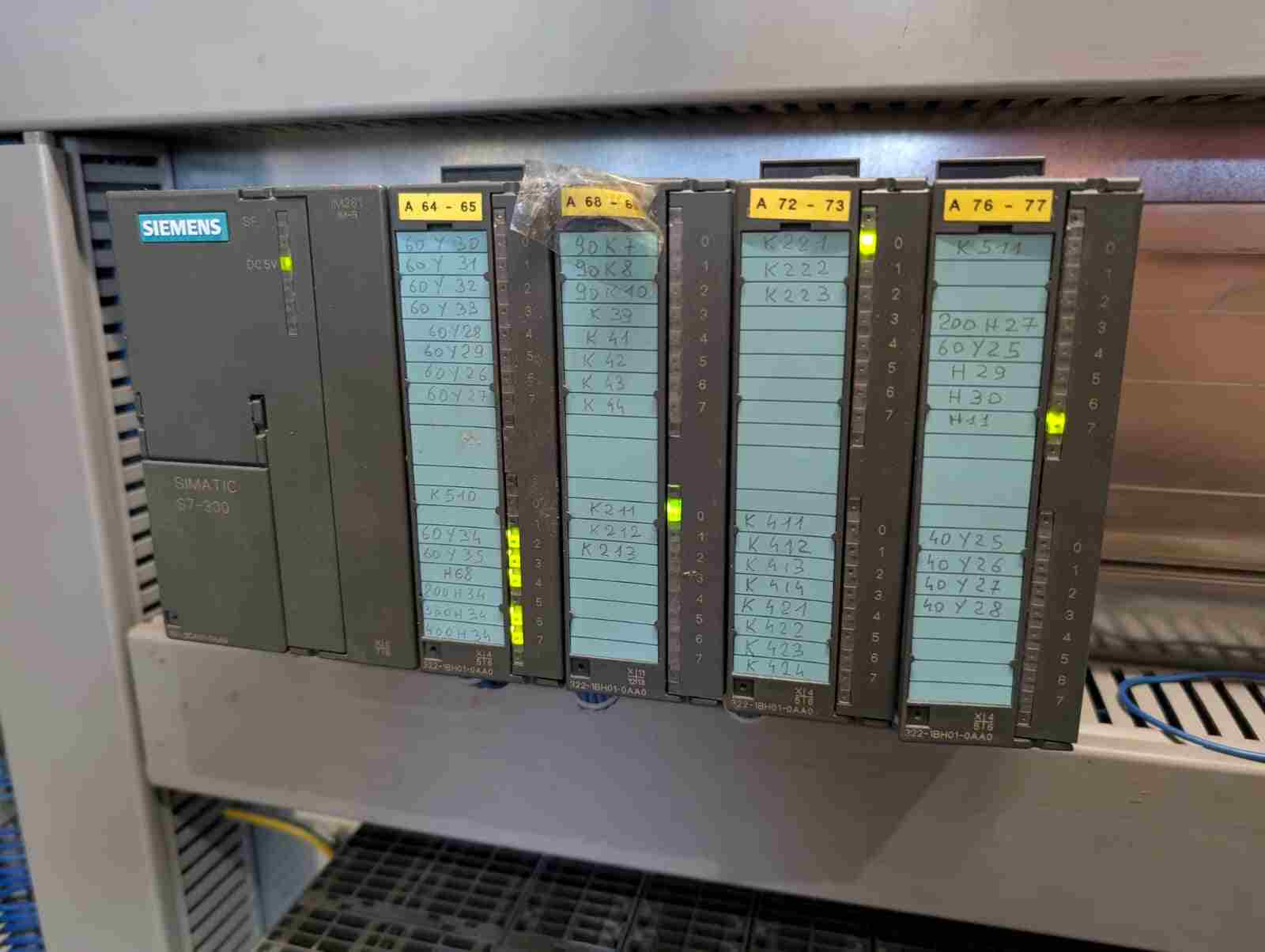

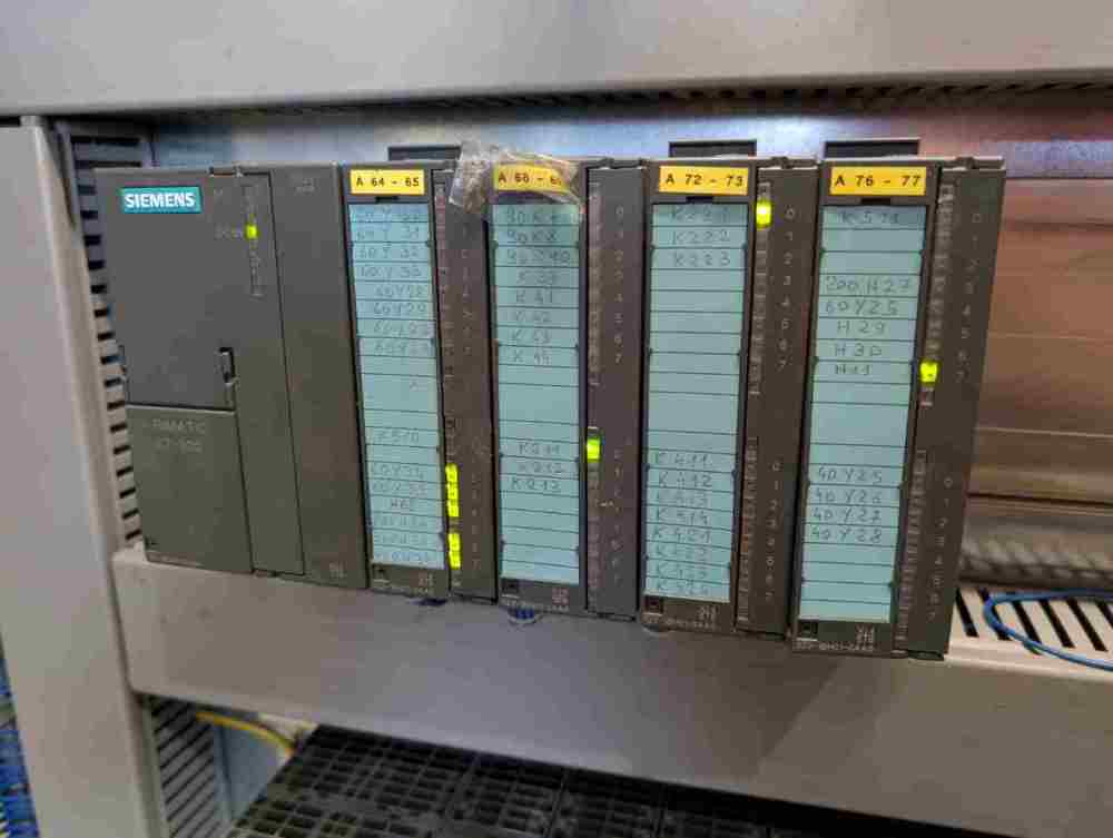

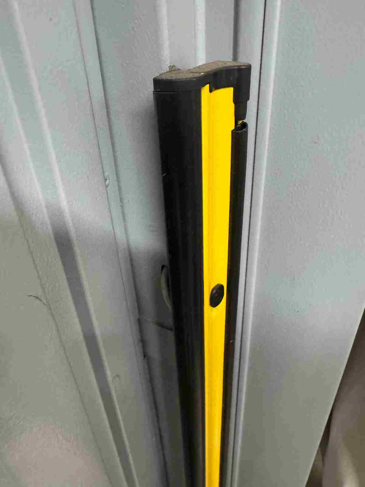

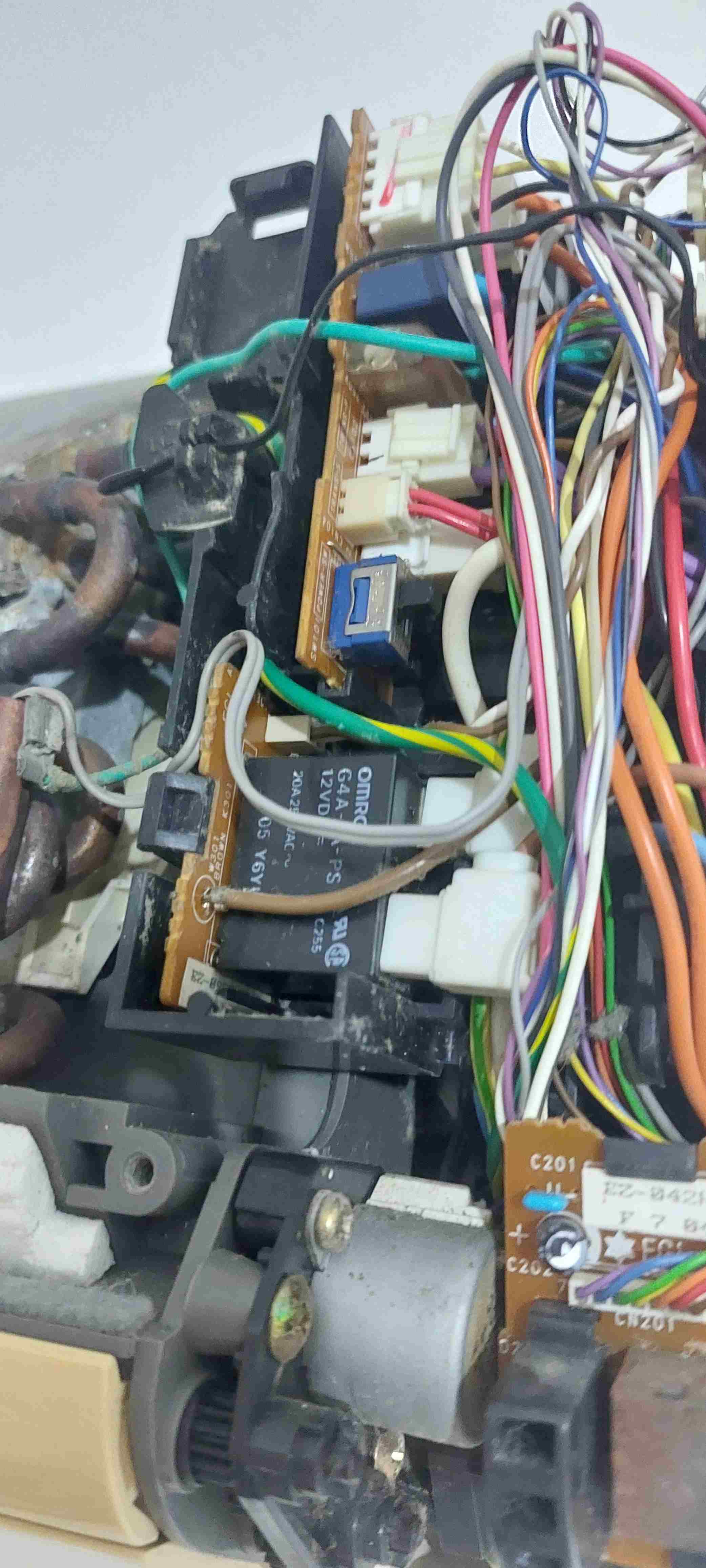

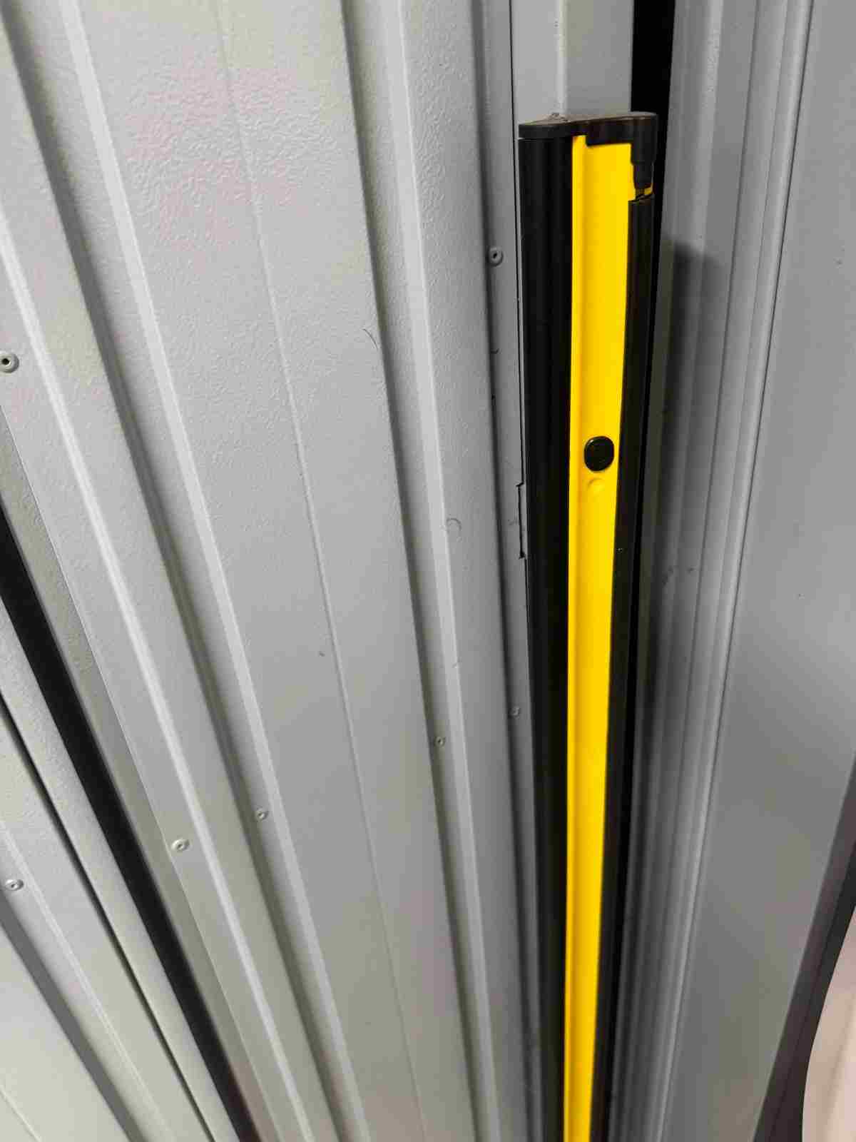

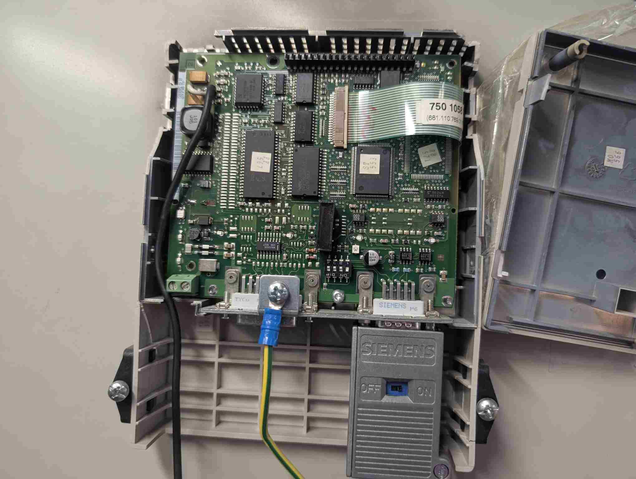

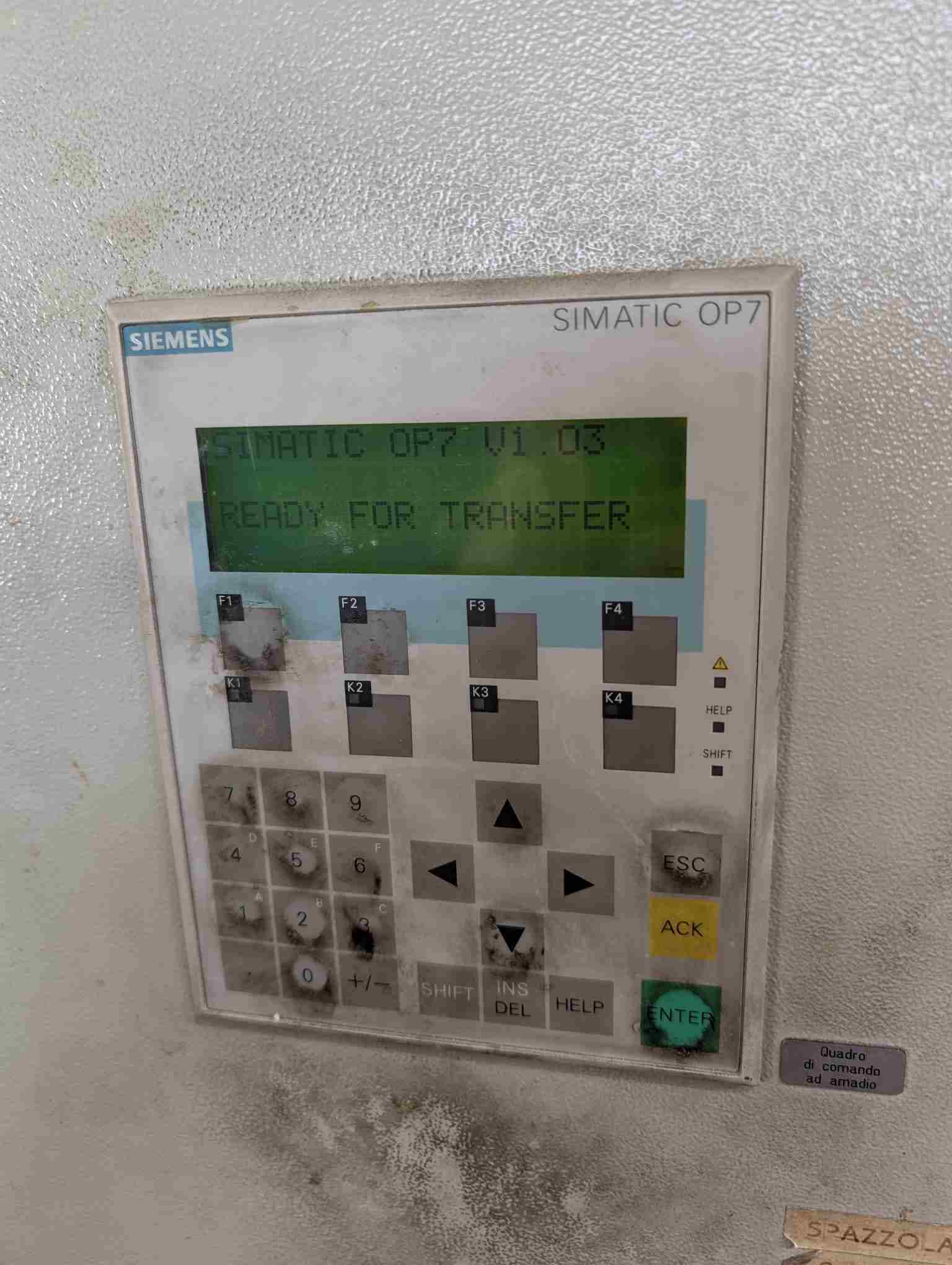

lavastoviglie hotpoint ariston HI 5010 C
Stefano Dalmo ha risposto a icaro64 alla discussione in Lavastoviglie
Allora smonta la porta e vedi se la parte elettrica ha problemi e se azionando il meccanismo a mano si apre . -
CERCO BACKUP / PROGETTO PROTOOL PER SIEMENS OP7 - GIUNTATRICE SCHARPF & KÖGEL ES-SK30 (UNITEC / EGGER)
ilguargua ha risposto a Magnifica Comunita Fiemme alla discussione in S7-300
Premetto che non sono un'esperto, quindi dai il giusto peso a quanto dico : che io mi ricordi quella scritta sul pannello appare se lo accendi tenendo un paio di tasti premuti (non ricordo esattamente quali). Dato lo stato della tastiera a membrana può essere che per sporco o altro al momento dell'accensione lui pensi che siano premuti, e si mette in attesa del programma. Se ci riesci prova a scollegare il flat della tastiera ed accendilo con la tastiera scollegata, vedi cosa succede...Non è detto che abbia perso il programma. Ciao, Ale. -
Questo testo mi sono permesso di copiarlo da un altra piattaforma. Testo scritto da un signor utente che, a quanto ho capito, insegna o potrebbe farlo... Anche se non del tutto attinente al nostro caso, ci sono le basi che ne spiegano i principi. "Immaginiamo una linea di trasmissione infinitamente lunga e senza perdite, a cui applichiamo un generatore di segnale. Avremo una trasmissione di energia, che si propagherà nella linea (ad es un cavo coassiale) all’infinito ed in qualunque punto andassimo a misurare il segnale, troveremmo la stessa identica tensione che misuriamo ai capi del generatore, ovverosia, la tensione risulterebbe assolutamente costante lungo tutta la linea. Immaginiamo ora di tagliare la linea ad una certa distanza dal generatore, collegando in quel punto un carico resistivo di valore identico all’impedenza caratteristica di linea e generatore. (es una resistenza, oppure un'antenna) In questo caso, la trasmissione sarà limitata al tratto sezionato e l’energia che raggiungerà l’estremità verrà tutta dissipata in calore nel carico o trasformata in campo elettromagnetico. Anche in questo caso, in qualunque punto della linea andassimo ad effettuare una misura, troveremmo la stessa identica tensione che c’è ai capi del generatore. In altre parole, la tensione, in una linea ideale terminata su un carico resistivo (resistenza o antenna) uguale alle impedenze caratteristiche di linea e generatore, è costante lungo tutta la lunghezza ed uguale a quella del generatore. Rimuoviamo ora il carico, lasciando l’estremità del cavo aperta oppure cortocircuitiamola. A questo punto, non c’è più nulla che assorba e trasformi in calore (od in campo elettromagnetico) l’energia del segnale che giunge all’estremità della linea. Dato il noto principio di conservazione dell’energia, domandiamoci: se la linea non ha perdite e non c’è carico, dove va a finire l’energia contenuta nel segnale trasmesso nella linea? La risposta possibile è solo una: l’energia tornerà indietro verso il generatore, o più correttamente, non va da nessuna parte, cioè resta nel generatore. Possiamo immaginare una linea completamente disadattata (corto circuito o non terminata) come se ai suoi capi vi fossero due generatori, uno reale ed un altro virtuale. I segnali diretto e riflesso si combineranno fra loro in modo vettoriale, dando origine ad un’onda che non si propaga ma che resta confinata nella linea. Questo segnale stazionario (cosiddetto, appunto perché non si propaga) determina lungo la linea una tensione diversa, a seconda della posizione in cui si effettua la misura, con un andamento ciclico (ripetitivo) ad ogni mezz’onda. (ventri e nodi, detti anche antinodi e nodi) Matematicamente, dove Τ è il coefficiente di riflessione (per sapernbe di più, rivolgersi al Sig Fresnel), il campo elettrico dell’onda stazionaria è uguale a: E = cos(ωt – φ) +Τ cos(ωt + φ) [V/m] Credo (e spero) sia intuitivo che il coefficiente di riflessione può andare da zero ad uno, mentre il VSWR va da uno ad infinito. Contrariamente a quanto si potrebbe pensare, il VSWR non misura affatto una potenza riflessa, ma è soltanto l’indice del disadattamento misurato attraverso il rapporto di tensione (volt). In pratica, un trasmettitore collegato ad una linea completamente disadattata non genera un segnale di cui riceve il 100% di energia di ritorno. Più semplicemente, succede che non potrà trasferire l’energia che produce ad un carico, così che tutta la potenza generata dovrà essere assorbita dal dispositivo stesso che la genera. Non è quindi l’onda stazionaria a danneggiare (eventualmente) il trasmettitore, ma l’eventuale impossibilità del dispositivo di potenza (stadio finale di potenza) a dissipare in calore l’energia prodotta.
Anche l'intelligenza artificiale, che si basa su testi tecnici, mi ha quasi rimproverato. Alla domanda se si possono collegare piu' cavi in parallelo (nel nostro caso sono quelle 3 prese le quali rappresentano tre apparecchi collegati in parallelo) Gemini ha risposto così: "No, non si possono collegare cavi coassiali TV in parallelo "artigianale" (cioè unendo direttamente i fili) senza causare gravi problemi di disadattamento di impedenza. [1] Nei sistemi TV, l'impedenza standard è di 75 Ohm. Collegare due cavi da 75 Ohm in parallelo senza i dovuti componenti altera l'impedenza totale del circuito facendola crollare a circa 37.5 Ohm. Questo disadattamento genera onde stazionarie (ROS), riflessioni del segnale, forti attenuazioni e interferenze che rovinano la ricezione, causando blocchi o assenza di canali sul televisore. [1, 2] Per dividere o unire correttamente un segnale TV, bisogna usare componenti appositi (che internamente bilanciano/adattano i valori): Partitori (Splitter): dividono il segnale in modo uniforme mantenendo i giusti rapporti d'impedenza. Derivatori (Tap): prelevano quote di segnale da una linea principale. "......
CERCO BACKUP / PROGETTO PROTOOL PER SIEMENS OP7 - GIUNTATRICE SCHARPF & KÖGEL ES-SK30 (UNITEC / EGGER)
Adelino Rossi ha risposto a Magnifica Comunita Fiemme alla discussione in S7-300
ci vorrebbe un bravo programmatore che collegandosi al plc verifica se il programma è scaricabile e leggibile e stampabile. da una prima rigognizione, nel caso non sia pure bloccato da password, si puo capire se il pannello operatore dialoga con tutto il programma o più probabilmente con due DB specifici, tipo DB10 per la lettura e DB11 per la scrittura. A questo punto c'è tutto un lavoro di analisi e osservazioni successiva. Quando hanno programmato la macchina hanno fatto una tabella fondamentale che è quella dello scambio di informazioni tra il pannello e il plc, che se non esiste va ricostruita. fai una foto precisa della sola cpu per vedere il modello esatto. -
Quindi dai per scontato che io non me ne intenda? Su quali basi fai un insinuazione azzardata ed offensiva del genere? Se avresti letto bene e senza fretta avresti capito che non mi riferivo a te, ma bensì ai condomini che manomettono le colonne. Vai indietro e rileggi. Sono cambiate tante cose da allora col digitale, ma tante. E comunque non vuol dire nulla avere fatto installazioni in un determinato periodo di tempo. Non è una corsa a chi ce l'hà "piu' lungo", ma se ti puo' interessare pratico questo lavoro da quasi 40 anni. Sappi che il digitale è estremamente sensibile alla qualità dei segnali, piuttosto che all'intensità, per cui bisogna stare molto cauti nelle installazioni; non è come con l'analogico dove un difetto era riscontrabile con doppie immagini o magari nebbia. Quì salta e si blocca l'immagine anche per un cavo piegato a gomito dove il dielettrico si schiaccia. Non siamo piu' negli anni 80.... Ribadisco, sottolineo, e ripeto, che quelle finte prese passanti fanno solo danni, e il fatto che case serie come Offel, Fracarro, Emme Esse, etc.. non li hanno in catalogo dovrebbe far riflettere. Ho eseguito dei test in collaborazione di Felix di prove fatte con generatore di rumore con linee aperte di varie lunghezze e con risultati variabili che creavano buchi casuali. Oltretutto, di questi problemi li riscontro giornalmente, dove in molti condomini con vecchie colonne anni 70 a cascata, si parte dal centralino con buoni segnali livellati e man mano che si scende iniziano a crearsi avvallamenti sullo spettro dovuti a magagne negli appartamenti; per magagne intendo soprattutto collegamenti non idonei eseguiti da utenti "improvvisati". Spesso anche sparizioni di canali, specialmente quando il genio di turno che ha l'ultima presa al piano terra chiusa da resistenza la toglie perchè pensa sia inutile creando riflessioni dannose. Una linea di piu' prese in serie va tassativamente eseguita con prese passanti attenuate, dove le prese hanno una linea passante ed una derivazione tv, con la linea passante dell'ultima presa chiusa con una resistenza da 75 Ohm. In questo modo la linea non darà problemi di disadattamenti dovuti a corto...tuner difettosi....llinee aperte calcoli di lunghezze errate...etc... Ti dice nulla? Questo è un forum tecnico, dove è tassativo dare consigli ed informazioni avvallate dalla guida CEI 100-7, che è la bibbia degli installatori, bibbia aggiornata con l'avvento del digitale dove tutto cambia, o quasi tutto; diciamo la maggior parte delle cose. Con questo, che a mio avviso è sufficiente, chiudo il discorso perchè potrebbe risultare noioso ai nuovi arrivati. Ma questo era dovuto. Magari segue qualche scritto a titolo informativo... Saluti
- Oggi
Problema basculante BFT
massimo7210 ha risposto a massimo7210 alla discussione in Cancelli elettrici
Ciao grazie per la pazienza e dei tuoi consigli almeno sono riuscito a far funzionare il basculante, allego le foto della costa penso sia quella con i micro-switch ho già fatto la prova con il tester sulla il contatto apre e chiude... sul menu safe è impostato su safe 4 non mi sembra di aver cambiato questa impostazione... qui si vede dove entra il cavetto grigio 70-72 -
General Fujitsu FG-9R problemi ventilatore unità interna
Priamo S. ha risposto a Priamo S. alla discussione in Guasti/Problemi Climatizzazione
General Fujitsu FG-9R problemi ventilatore unità interna
Priamo S. ha risposto a Priamo S. alla discussione in Guasti/Problemi Climatizzazione
Prima di tutto, Grazie... L'interrutore c'è ma è quello per permettere l'attivazione senza il telecomando con preimpostata, se non ricordo male, la temperatura di circa 25 gradi. Ovviamente l'ho provato e non cambia nulla. c'è un pulsante che "dovrebbe" esser di reset ma anche questo non sortisce alcun effetto! -
Roberto Garoscio ha iniziato a seguire Ring Intercom videocitofono Urmet 1702 scocca 1202/995
Ring Intercom videocitofono Urmet 1702 scocca 1202/995
Roberto Garoscio ha risposto a Haireen alla discussione in Citofoni, videocitofoni e intercomunicanti
Cerca compatibilità su sistema video 5 fili Urmet -
General Fujitsu FG-9R problemi ventilatore unità interna
Priamo S. ha risposto a Priamo S. alla discussione in Guasti/Problemi Climatizzazione
Proiettore tv magcubic HY300PRO
renzobalestra ha risposto a renzobalestra alla discussione in Monitor e videoproiettori
Ti ringrazio, ma purtroppo il manuale non dice come inserire APP, sia pure ANDROID, che non facciano parte delle decine preconfigurate. -
lavastoviglie hotpoint ariston HI 5010 C
icaro64 ha risposto a icaro64 alla discussione in Lavastoviglie
a mano si apre benissimo. davanti non ci sono ostacoli e l'apertura dello sportello e' a scorrimento. Appena comprata, al primo avviamento perdeva brillantante. in garanzia mi hanno sostituito tutto il pannello interno della porta perchè a detta dell'assistenza, forniscono il dispenser così, incollato.... ho visto anche sul sito hotpoint e per quel modello danno tutto il pannello... -
click0 ha iniziato a seguire Avviamento pompa sommersa
Avviamento pompa sommersa
click0 ha risposto a Maxfrence alla discussione in Schemi e applicazioni di circuiti elettrici
mah... va ridotta la portata in uscita in modo da avere avviamenti più lunghi (meno cicli on/off ora) e la più semplice mi sembra quella di fermare la pompa "piccola" -
CERCO BACKUP / PROGETTO PROTOOL PER SIEMENS OP7 - GIUNTATRICE SCHARPF & KÖGEL ES-SK30 (UNITEC / EGGER)
Magnifica Comunita Fiemme ha risposto a Magnifica Comunita Fiemme alla discussione in S7-300
Mi sono sbagliato io nello scrivere, lui dice per il pannello ma secondo me ha capito male nonostante 3 telefonate... infatti gli altri tecnici mi hanno detto tutti che non è fattibile, specie per i programmi vecchi che magari non sono nemmeno commentati -
E NON SONO un "utente improvvisato" ma un installatore dal 1970 al 1982. Se studiassi un po' di elettronica a RF ed il comportamento dei cavi coassiali capiresti.
CERCO BACKUP / PROGETTO PROTOOL PER SIEMENS OP7 - GIUNTATRICE SCHARPF & KÖGEL ES-SK30 (UNITEC / EGGER)
drn5 ha risposto a Magnifica Comunita Fiemme alla discussione in S7-300
Per il PLC può essere parzialmente vero, per il pannello operatore assolutamente no. A meno che il programmatore abbia una sfera di cristallo.... -
samsung wwf80f5e1w4w
Lockeid ha risposto a cucciolo75 alla discussione in Lavatrici - Asciugabiancheria
E noto che le Samsung soffrono di elettronica ma al tuo posto avrei verificato il motore a banco prima di smontare la scheda. Calcolando che si tratta di un motore a spazzole può essere colladato anche con una batteria o alimentatore qualsiasi. -
Intendo proprio quelle, non per il condominio ma per le tre uscite distanti tra loro almeno 4-5 metri.
problemi lavastoviglie candy cdi 2012
Marco 700 ha risposto a Marco 700 alla discussione in Lavastoviglie
Scarica appena parte e poi inizia il lavaggio. Spesso non lo porta a termine perchè va in allarme. Durante il lavaggio scalda ma non finisce il ciclo. Sicuramente mi sono spiegato male spero tu abbia capito ..... -
Problema asciugatice Smeg con l'umidità
Lockeid ha risposto a idsoca alla discussione in Lavatrici - Asciugabiancheria
Se reagisce al calore in prossimità della scheda elettronica di comando possono esserci più anomalie/avarie. Connessioni ossidate dall'umidità. Condensatori elettrolitici in perdita. Muffa su circuito stampato. Saldature. -
Avviamento pompa sommersa
Maxfrence ha risposto a Maxfrence alla discussione in Schemi e applicazioni di circuiti elettrici
Purtroppo non ho spazio i pozzetti sono stati messi anni fa la casa è delgi anni 60 da diplomati alla c..p..u , come l'archiettetto che ha progettato il garage molto sotto il livello campagna, tanto che ho sempre avuto il problema di toccare con l'avantreno, ora ho un suv problema risolto, per non parlarlare poi del portone d'entrata esattamente 1,90 specchietti chiusi e preghi, poi entri e potresti girarti. Non si può far nulla ad un prezzo contenuto perchè l'altezza 1.80 non consente di mettere una trave e allargare la porta, la soletta lasciamo perdere. Con gli anni sono diventato bravino ed entro ed esco senza grandi problemi. Il relè è un relè elettronico temporizzato non uno luce scale posso anche abbassare il tempi d'intervento ma i pozzeti essendo piccoli danno sempre problemi con la possibilità di aver la pompa a secco o un on off continuo. l galleggiante, ne ho uno megnetico hanno lo stesso problema del galleggiante a pera, è un galleggiante industriale non un hobbistico, cosi come i il teleruttore, relè (siemens) ed i comandi manuale automatico marcia arresto. Nel pozzetto non ci sta più nulla ecco il perchè di un pozzetto collegato in parallelo che contiene solo il gallegiante. L'unica alternativa sarebbe una pompa con il mangetico incorporato, ma cercavo un suggerimento, poichè le pedrollo vortex costicchiano il problema è diventato importante negli ultimi anni dove piove poco ma quando piove è una valanga.E' una idea di prevenzione finora non è mai sucesso ma visto com'è il clima. Comunque grazie dei vostri suggerimenti -
CERCO BACKUP / PROGETTO PROTOOL PER SIEMENS OP7 - GIUNTATRICE SCHARPF & KÖGEL ES-SK30 (UNITEC / EGGER)
Magnifica Comunita Fiemme ha risposto a Magnifica Comunita Fiemme alla discussione in S7-300
Allora provo a rispondere un po' a tutti, vi ringrazio sicuramente per la velocità, siete stati più celeri di Sicko la quale ha acquisito Sharpf & Kogel ma non ha mantenuto i progetti/programmi o semplicemente nulla della nostra macchina Per rispondere a @thinking proverò a sentire pure Hochsmann, ma essendo che questa linea l'hanno personalizzata Egger e Unitec credo che non sapranno molto, ma mai dire mai; proverò a sentire pure Maschinen-für-Holz.de a riguardo @Adelino Rossi sono S7 e allego anche le immagini, se poi mi dite che è utile aggiungere le foto del resto del quadro posso farlo, sui costi delle aziende tedesche (visto la loro lontananza) ho sfortunatamente ben presente, dato che in segheria abbiamo macchine che spaziano tra le aziende tedesche; però ho sentito un nostro elettricista esterno che conosce un programmatore Siemens dicendomi che non è un problema non avere i programmi e non è nemmeno un lavoraccio, mentre un'azienda veneta di automazione è di tutt'altro parere sulla semplicità @Marco Fornaciari allego le foto dei plc, per il resto sono ignorante sull'argomento, specie su dove siano installati i file, presumo nel PLC dato che la macchina funziona, anche se non possiamo cambiare le sue attuali impostazioni, però non sono esperto del funzionamento e configurazione dei PLC, quindi dovrei prima collegarmici e cercarli -
Ne ho 2 di fossibot f3600 funziona molto bene 1 lo ho offgrid in una casetta di legno un'altro per tenerlo spento a casa,visto che in inverno ogni tanto salta la luce ho pensato. 2 pannelli che so mi bastano quadro sezionatore e portafusibili cavo xt90 e tenevo spento ma pronto sotto quadro elettrico di casa. Se ho il commutatore nel quadro se e quando mi serve giro e uso quello. Mi adatto se so che uso generatore almeno ho caldaia termosifoni acqua calda tv internet computer un po' di luci anche 1 split condizionatore esempio. .. i carichi poi me li gestisco è solo che avendo le utenze chiaramente sotto linee mtd mi viene comodo. Altrimenti nel caso mi dovrei staccare le ciabatte ecc e metterle nel generatore...caldaia già anche ho mtd....condizionatore anche....non mi sembra una idea del cavolo intanto lo ho qui nuovo in piu.... poi nel caso avendo anche 2 appartamenti sotto. A quelli tramite prolunga ci posso lasciare fisso cavo e ciabatta e nel caso un po' di "salvezza la ho" Ooook perfetto mi informo su bticino su guida. comunque nell'offgrid ci sto alla grande sia come spunto autonomia carichi. Tutto bene.
