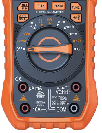

saba80 ha aderito alla comunità
- Oggi
Lavastoviglie Ariston LFT 11M 132C non funziona correttamente...
Stefano Dalmo ha risposto a elettr2 alla discussione in Lavastoviglie
Cicalino direttamente sul reed -
Lavastoviglie Ariston LFT 11M 132C non funziona correttamente...
elettr2 ha risposto a elettr2 alla discussione in Lavastoviglie
Per vedere gli impulsi mi devo mettere in parallelo con il cavo collegato alla scheda?? Oppure faccio partire il programmo, stacco i cavi e provo?? Come li testo gli impulsi?? Tester su ohm, o su suoneria?? Oppure su mV?? Fatemi sapere come testare. Grazie e Buona Pasquetta!! -
Candy CDI 3015 a volte fa scattare il differenziale della forza motrice a fine lavaggio
piergius ha risposto a maxpontello alla discussione in Lavastoviglie
Ma il Fenomeno in Oggetto è comparso prima o dopo detta sostituzione ? A livello del Centralino, ai fili Blu e ai Morsetti "N" degli Automatici corrisponde effettivamente il Neutro ? ( Basta un Cercafase, anche a meno di 2€ o una Spia al Neon 230V oppure qualsiasi Tester in Volt ~. ) In caso fosse al contrario va sistemato prima il Quadro . - Appena disponibile serve a rilevare in tempo reale : - La Dispersione Totale a valle del Centralino, abbracciando entrambi i fili che arrivano dal Contatore , è utile annotare : . A quanto ammonta quando tutti gli Elettrodomestici sono Alimentati in Stand-by ? .. Quanto varia staccando a turno uno solo di essi ? ... Reinserendo la Spina ruotata di 180 °, in quali cambia qualcosa ? Casomai in ciascun caso si lascia la posizione che minimizza il totale . -- Abbracciando tutti i fili in uscita da un Automatico, annota lo Sbilancio di Corrente a valle di esso, cioè la Dispersione parziale relativa, se di valore inferiore a 30mA.. [ in caso di errori di Cablaggio, oppure esplorando la Dorsale Luci, capita di rilevare valori superiori, pari all' Assorbimento di uno dei Carichi che prende una Polarità a monte ed una a valle del punto di Test ] --- Gran parte delle Correnti Disperse possono essere rilevate "esplorando" a turno con la Pinza i fili Giallo-Verde dell' Impianto di Terra presso le Cassette di Derivazione e le varie Diramazioni, fino ad individuare i Carichi più "Dispersivi", presso i quali ... . ... e, se necessario, invertire la Polarità di Alimentazione, come già detto . ---- Ripeto che "Tutti gli Elettrodomestici contribuiscono alla Corrente Dispersa ; chi con 0,1mA , chi con 2ma, o con 5mA" . In attesa di eseguire i suddetti Test, consiglio di togliere Alimentazione dopo l' utilizzo almeno al Forno ed eventuale Lavasciuga classica a Resistenze , che incorporano 3 o 4 Elementi Riscaldanti . - Dove la Fornitura Monofase è Fase 230V + Neutro, è dimostrato, strumenti alla mano, che con la Polarità errata disperdono più in Stand-by che mentre stanno riscaldando ! Inoltre, mentre funzionano contribuiscono ad aumentare l' umidità ambiente ; e questa continua ad agire anche dopo il successivo Stand-by ( l' apparente spegnimento.) ----- In qualche caso precedente, anche nei Frigo l' umidità aveva formato della Condensa nei passaggi dei Cavi e dopo mesi di regolare funzionamento, ogni tanto finiva a bagnare qualche Componente Elettrico.. - I Differenziali per uso " Civile e Terziario" da Idn30mA . assicurano il "Non intervento" sotto i 15mA .. assicurano l' Intervento entro la Soglia dei 30mA . Tra le 2 situazioni la Potenza indicata dal Contatore varierà forse di 2 Watt, pari allo 0,1% della Potenza Nominale del Carico . Varia molto più con le normali oscillazioni della Tensione di Rete +/- 10% ! - Buon Lunedì dell' Angelo a tutti ! -
titorito ha iniziato a seguire Virgo Bft, motore 2 resta in manuale
Buongiorno, se il motore resta in manuale nonostante la commutazione da manuale ad automatico, è più probabile che sia rotto il meccanismo di commutazione automatico/manuale oppure la parte degli ingranaggi meccanici? A scanso di equivoci ho già contattato l’assistenza ufficiale dieci giorni fa, ma ancora non hanno trovato un momento libero per venire a vederlo.
MatteoLonghitano ha aderito alla comunità
stefanopesenti83 ha aderito alla comunità
Ciccio 27 ha iniziato a seguire Magnete controllo tachimetrico
Magnete controllo tachimetrico
Ciccio 27 ha risposto a darkon11 alla discussione in Lavatrici - Asciugabiancheria
... dimenticando che qui "lavoriamo gratis", e certi toni pretenziosi non mostrano la parte migliore di sé... -
Case mobili e climatizzatori
click0 ha risposto a simonegtt77 alla discussione in Altro su impianti elettrici civili
che valore assume la tensione di rete nelle ore centrali della giornata? -
Case mobili e climatizzatori
simonegtt77 ha risposto a simonegtt77 alla discussione in Altro su impianti elettrici civili
Siamo sul lago d'iseo. Eh però vedi che tu stesso sei d'accordo sul fatto che un taglio di corrente così è deleterio. Il nostro gruppo possiede campeggio con ristorante e un albergo, tutto confinante, dove abbiamo almeno altre 10/12 macchine installate, peraltro più vecchie. Le uniche macchine sulle quali abbiamo avuto problemi sono quelle delle case mobili. Inoltre l'impianto elettrico per alimentare le case è stato fatto da zero 4 anni fa prima dell'installazione con un armadio dedicato. Comunque abbiamo anche un impianto FV da 55kW con accumulo quindi la strada è quella di lasciare alimentato tutto credo.. -
Case mobili e climatizzatori
simonegtt77 ha risposto a simonegtt77 alla discussione in Altro su impianti elettrici civili
Grazie, questo mi rincuora sul fatto che la strada giusta è forse quella di lasciare tutto alimentato h24 -
Coruncanio ha aderito alla comunità
Frigorifero combinato: funziona solo frigo ma non freezer
Stefano Dalmo ha risposto a Skenkz alla discussione in Frigoriferi - Congelatori
Questo frigorifero non è total no frost , il lato frigo è statico . bisogna controllare il vano freezer , mettere a vista l’evaporatore per vedere se fosse pieno di ghiaccio o no , e poi in base a come viene trovato procedere -
Lavastoviglie Ariston LFT 11M 132C non funziona correttamente...
Stefano Dalmo ha risposto a elettr2 alla discussione in Lavastoviglie
Non deve dare meno di 10 impulsi in 10 secondi -
Lavastoviglie Ariston LFT 11M 132C non funziona correttamente...
michpao ha risposto a elettr2 alla discussione in Lavastoviglie
Apri il fianco destro della lavastoviglie e vedrai una girante dove entra il tubo dell’acqua (vedi foto), collegando il tester in continuità sui due contatti dovrebbe trillare. -
Luca_san ha aderito alla comunità
Robot aspira/lava pavimenti. Mappatura LiDAR
reka ha inserito una discussione in Aspirapolvere e Ventilatori
Da un paio di mesi sto usando un robot per pavimenti della Samsung con tecnologia di mappatura LiDar. La prima mappa dell'appartamento risultava inclinata e l'ho rifatta, adesso sembra in squadra ma ho notato che i movimenti del robot non sono perfettamente paralleli alle pareti. Mi chiedevo con che criterio il robot si orienta, sono i due sensori ai lati della station a dare il riferimento? PEr farmi capire metto un paio di screen delle pulizie eseguite finora non mi son posto il problema ma dando un occhiata mentre funziona si nota proprio che il robot tende a spingere contro le pareti e si stacca e riparte credo solo quando sente i micro del "paraurti" che si schiacciano. Faccio prove inclinando la station o provo a rimappare tutto ? -
Andrea Annoni ha iniziato a seguire Router Sky WiFi e telefono Yealink Voip
Router Sky WiFi e telefono Yealink Voip
Andrea Annoni ha risposto a bandit77 alla discussione in Telefonia VOIP
Non è necessario aprire nulla sul router. è una sessione uscente. anche se Sky utilizza pjsip (mi sembra) e necessario sostituire il modem operatore e installarne uno libero. solo così si può accedere stabilmente al server VoIP -
MTD a base montante saltato
reka ha risposto a Altorn91 alla discussione in Quadri elettrici civili e terziario
visto che c'è una batteria di centralini tutti uguali io chiederei all'elettricista responsabile delle parti comuni, o al progettista a cui fa riferimento. se ti dicono che il differenziale serve lasciacelo, piuttosto chiedo conto della scelta di un 500 tipo AC e non di un selettivo da 300. -
Consiglio lavatrice grande capienza
borgo77 ha risposto a Ilaria07 alla discussione in Lavatrici - Asciugabiancheria
impossibile, si trovano ricambi di macchine degli anni 70,presi personalmente le schede poi le trovi per almeno 20 anni e asko acquistato settimana scorsa il bloccoporta di una macchina del 2001 -
Salvataggio dati su USB in pannello WEINTEK MT8073IE con EASYBUILDER PRO
ceio1960 ha risposto a ceio1960 alla discussione in Altri HMI & Scada
Grazie Simone, sei una fonte preziosissima. Sto provando ad implementare seguendo le tue dritte. Grazie ancora -
marop05 ha aderito alla comunità
Con gli scarni dati che hai indicato è dura darti una risposta minimamente di aiuto. In linea di massima il problema è nella parte di gestione video che non ha le prestazioni necessarie ovvero non è settata correttamente. La Ram video è indipendente o fa parte dei 16 GB? Ma cosa intendi per macchina di tipo industriale, una workstation o altro? Che versione di Windows hai installato, ovviemente del tipo professional? La versione del TIA qual'è? Magari se indichi il modello.
bandit77 ha iniziato a seguire Router Sky WiFi e telefono Yealink Voip
Buongiorno, chiedo aiuto perchè non riesco a configurare il telefono in oggetto (un T31P) con il modem di Skywifi. Ho seguito qualunque impostazione indicata nel sito di Sky, ho creato regole di Port Forwarding e/o DMZ eppure la registrazione SIP non va mai a buon fine. Ho una rete così strutturata: Modem Skywifi al piano terra con uscita rete verso il secondo piano dove si collega ad un primo DECO S1900 che gestisce la wifi del piano. Da questo parte un cavo fino al primo piano dove entra in un secondo Deco S1900 al quale sono cablati sia il PC con cui lavoro che il telefono voip. Ultimo dettaglio, ho il telefono analogico collegato nella porta apposita del router al piano terra. Avete idee su cosa potrei modificare?
Buongiorno e buona Pasquetta a tutti. Volevo chiedervi cosa comprare per accendere le luci con Alexa Premetto che ho visto porta lampade comandabili con Alexa ma non so se devo togliere quello che c'è o aggiungerlo. Cosa mi consigliate di fare da solo o devo chiamare un elettricista? Non voglio,se possibile, che le luci non si accendono ad esempio mancanza improvvisa wifi ecc ecc Spero di essermi spiegato grazie buongiorno.
Raga buongiorno e buona Pasqua a tutti. Approfittando di qualche giorno di ferie, ho pensato di togliere da mezzo il mio vecchio portatile i3 per passare al "nuovo" i5, tra l^altro un Dell del tipo industriale. Nonostante sono passato da 8gb di ram a 16, mi fa questo difetto ....... Per capirci, quando apro un menu a tendina rimangono le scie, per farle scomparire non e facile, sono veramente fastidiose. qualcuno di voi ha avuto lo stesso problema?. Adamo
Salvataggio dati su USB in pannello WEINTEK MT8073IE con EASYBUILDER PRO
Simone.Salarsi ha risposto a ceio1960 alla discussione in Altri HMI & Scada
dimenticavo, per lo stato delle usb connesse hai a disposizione: LB-12048 : USB disk 1 status (exists when ON) LB-12049 : USB disk 2 status (exists when ON). Sui cmT hanno aggiunto la funzione di rimozione sicura delle USB, ma visto che hai la serie IE non puoi usarla e dovrai estrarla brutalmente come abbiamo sempre fatto 😁 -
Case mobili e climatizzatori
click0 ha risposto a simonegtt77 alla discussione in Altro su impianti elettrici civili
solitamente, in problema risiede in un mancato raffreddamento improvviso, di tutta la parte di potenza e si rischia di "cuocere" i terminali di potenza se hanno sempre fatto cosi... il problema potrebbe tranquillamente risiedere altrove la tensione di rete che valori assume? la zona è soggetta a eventi metereologici particolari (zona di mare particolarmente esposta al vento dal mare, zona con molti fulmini in presenza di temporali, ecc) -
Consiglio lavatrice grande capienza
Ciccio 27 ha risposto a Ilaria07 alla discussione in Lavatrici - Asciugabiancheria
Strano: pensavo che Miele garantisse per 20 anni anche i ricambi... Mi pare che per legge, i ricambi debbano essere garantiti per 10 anni dalla cessazione della produzione di qualsiasi modello, quindi a maggior ragione un modello presentato da poco dovrebbe essere coperto per diverso tempo... -
Magnete controllo tachimetrico
Livio Orsini ha risposto a darkon11 alla discussione in Lavatrici - Asciugabiancheria
Ti ringrazio ma, semmai, la cazziata l'ho data io.😊 Purtroppo a volte si incontrano persone che hanno un'esagerata suscettibilità: basta solo una richiesta di ulteriori dati per sentirsi dività offesa.
