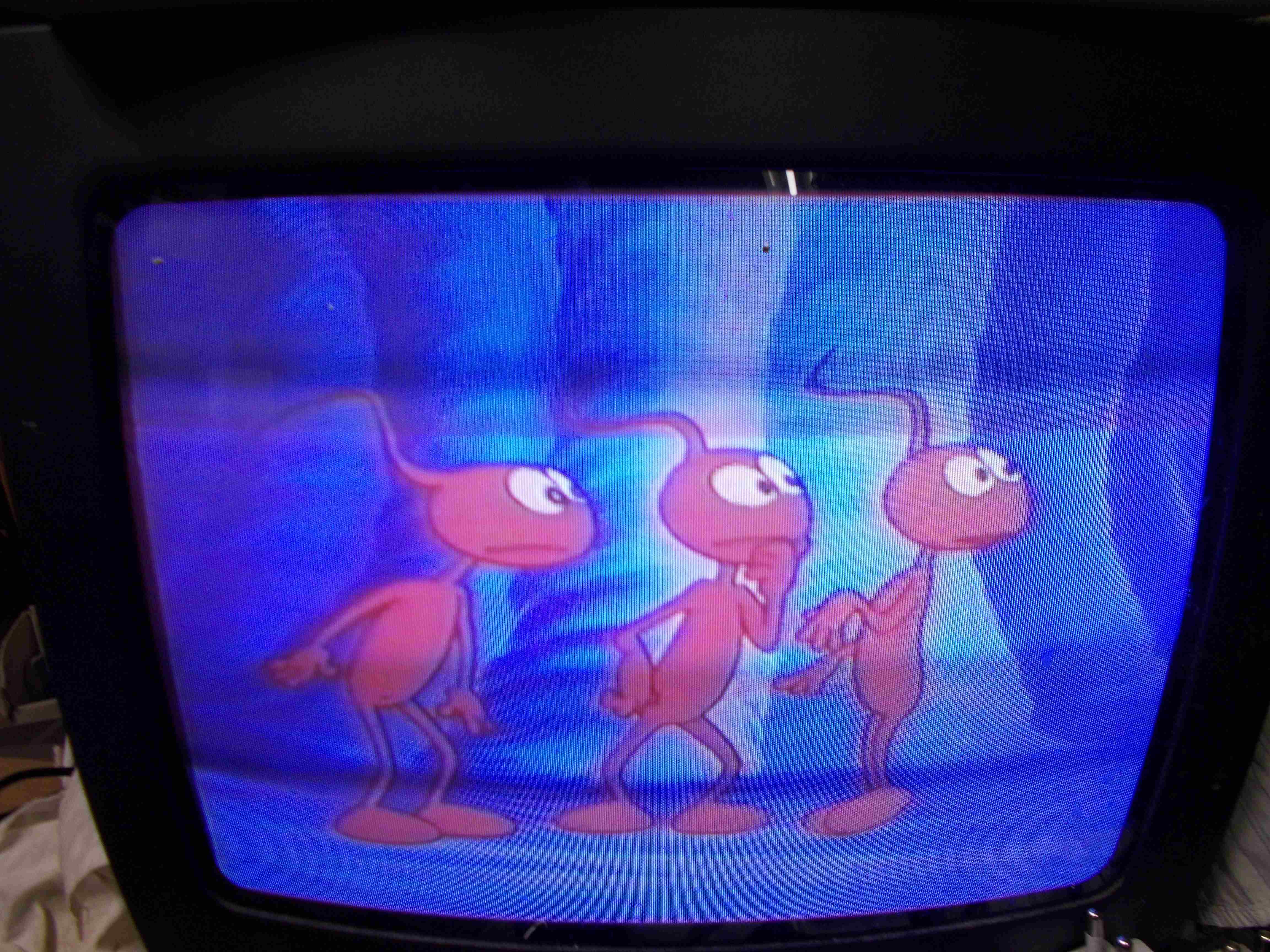

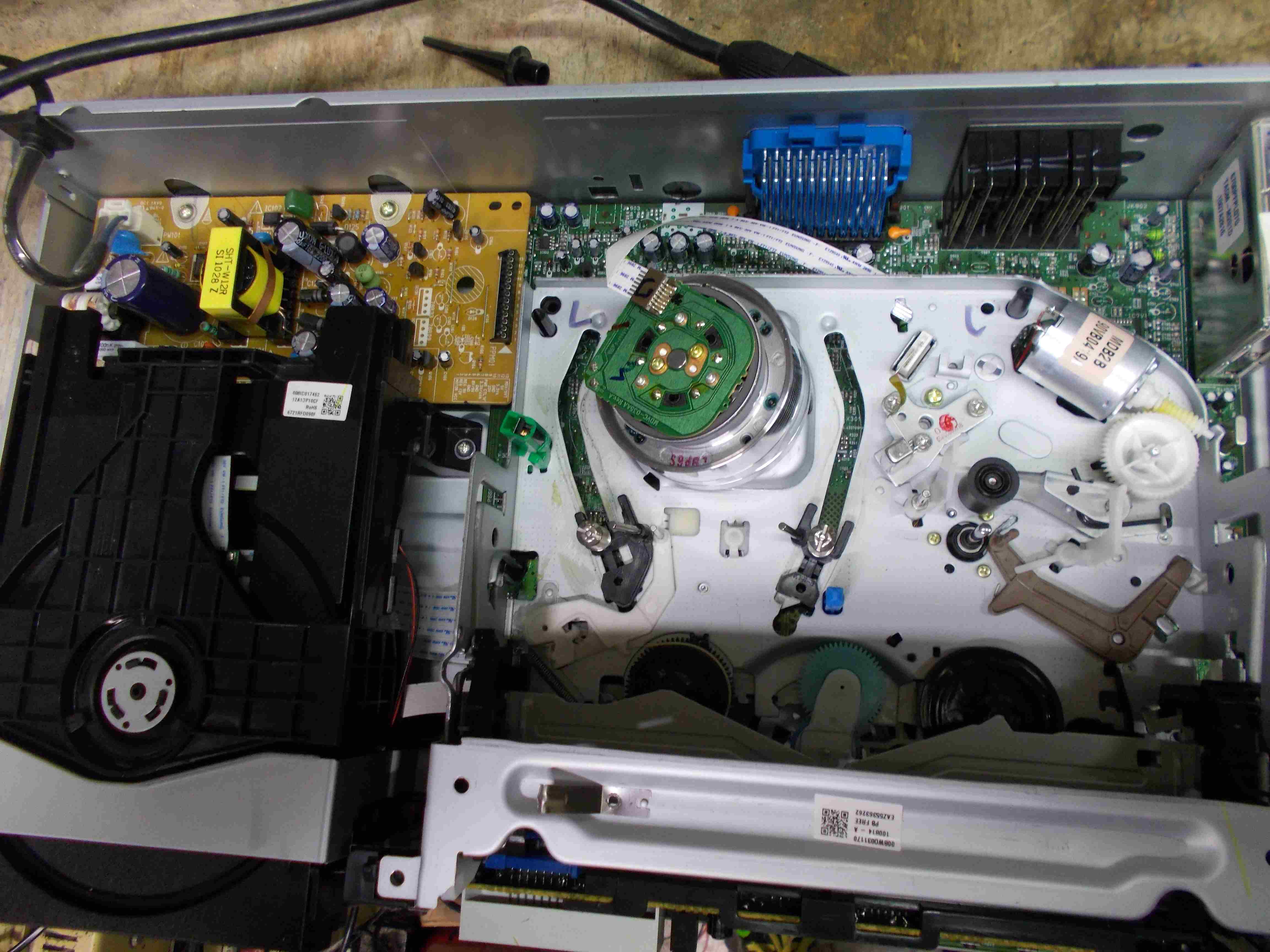

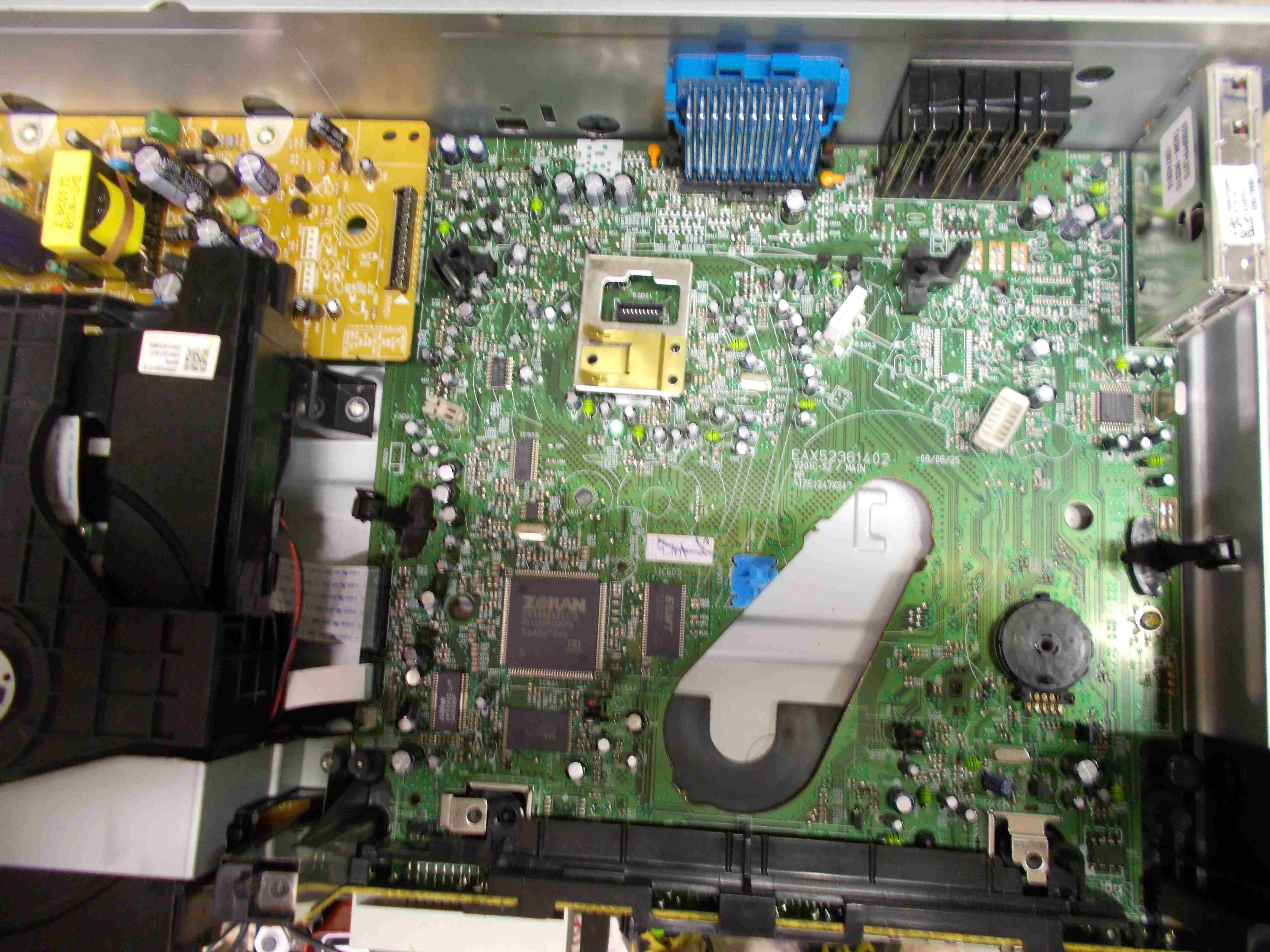

Buonasera il lettore funziona, mentre il vcr fa' l'audio con sopra il ronzio con presenza nel video di 2 bande grigie che si muovono lentamente dal basso verso l'alto mostrando una lieve distorsione. Le tensioni che partono dall'alimentatore alla misura con oscilloscopio sono corrette, se servisse il suo schema non ce l'ho. A guardare i condensatori elettrolitici sono buoni. Puo' darsi che i due difetti appartengono allo stesso componente difettoso?
motore aspirapolvere Miele S511
Stefano Dalmo ha risposto a frelon alla discussione in Aspirapolvere e Ventilatori
E questo lo puoi sapere solo tu confrontando le misure dei motori in vendita . se non si trovano gli alloggiamenti , come lo blocchi .? -
motore aspirapolvere Miele S511
frelon ha risposto a frelon alla discussione in Aspirapolvere e Ventilatori
Grazie Stefano per la risposta. Almeno so che non si può riparare. Sì certo un motore nuovo originale è fuori discussione. Ma invece adattare uno di quei motori che si trovano a 30/40€ sarebbe fattibile? Grazie Frelon -
Lavatrice carica dall'alto AFFIDABILE (uso intenso)
Ganimede77 ha risposto a prolonga alla discussione in Lavatrici - Asciugabiancheria
Stavo per scriverlo, è quasi da single o coppia. Per fortuna, non erano un gran ché... vasca in plastica e cuscinetti solo da un lato, una carica frontale chiusa. -
Stefano Dalmo ha iniziato a seguire motore aspirapolvere Miele S511
motore aspirapolvere Miele S511
Stefano Dalmo ha risposto a frelon alla discussione in Aspirapolvere e Ventilatori
Il motore è bruciato . Va sostituito . Penso che per i soldi che pagheresti eventualmente per un motore nuovo su quell’apparecchio , ti compri un aspiratore di altra marca più commerciale . -
Videocitofono Urmet 1715
Roberto Garoscio ha risposto a pierodibe alla discussione in Citofoni, videocitofoni e intercomunicanti
I led sono separati, metti una foto del posto esterno che te li indico, poi per provarli devi fare una chiamata e inquadrarli con la telecamera del telefono, sperando che non sia filtrata sugli IR. -
Aiuto.. citofono urmet 1130 / 16 ( in sostituzione vecchio 1130/12
Roberto Garoscio ha risposto a bucefalo_rome alla discussione in Citofoni, videocitofoni e intercomunicanti
Ecco il perché, questo diversamente dal tuo vecchio per aprire devi premere la linguetta metallica in alto a destra, se chiudi il citofono ci trovi il tasto con la chiave. -
Cancello a due battenti Came, cambio scheda elettronica zl19-n con ZLX24-M
Maurizio Colombi ha risposto a Alexis82 alla discussione in Cancelli elettrici
beh... magari due parole in più... -
AdminIT ha aderito alla comunità
- Oggi
Fab72 ha aderito alla comunità
Spina termoventilatore
michy1990 ha risposto a michy1990 alla discussione in Altri argomenti elettrici
Non uso il riduttori, comunque il termoventilatore è nuovo -
Buonasera, ho un aspirapolvere Miele S511 del 2001 con un motore bloccato. Una lamella del collettore è danneggiata, come si vede nella foto. Ho cercato il motore in diversi rivenditori online, ma nessuno ha il ricambio. Il motore emette anche odore di bruciato. Qualcuno mi sa dire se un motore così danneggiato si può riparare o, in alternativa, dove si può trovare un motore di questo tipo o anche qualcosa di adattabile. L'aspirapolvere la uso in garage e mi basterebbe un funzionamento di base, eventualmente anche senza variazione di potenza. Grazie a chi mi vorrà rispondere. Frelon
Ciccio 27 ha iniziato a seguire Lavatrice carica dall'alto AFFIDABILE (uso intenso)
Lavatrice carica dall'alto AFFIDABILE (uso intenso)
Ciccio 27 ha risposto a prolonga alla discussione in Lavatrici - Asciugabiancheria
3 lavaggi alla settimana non sono un uso intenso, specie se sono "spalmati" nei vari giorni. Io andrei di Electrolux. Tutte, a differenza delle slim, non hanno il cestello "a sbalzo", quindi sono meccanicamente meno stressate. E i cuscinetti si possono cambiare (anche se Electrolux ce li ha particolari, e richiedono un accrocchio per svitarli). -
Cancello a due battenti Came, cambio scheda elettronica zl19-n con ZLX24-M
Alexis82 ha inserito una discussione in Cancelli elettrici
Mi da errore E2, E13 -
Stefano Dalmo ha iniziato a seguire Allarme lavastoviglie Candy cdi2012
Allarme lavastoviglie Candy cdi2012
Stefano Dalmo ha risposto a maxferri82 alla discussione in Lavastoviglie
Il relè sulla scheda . oppure se lo monta questo modello , il pressostato di circolazione , in serie alla resistenza . -
Con il trimmer in alto a sx regoli la frequenza: in senso orario la aumenti e viceversa. Con il trimmer in alto a dx regoli il duty-cycle (rapporto durata segnale positivo / durata onda intera): in senso orario riduci il duty-cycle e viceversa. I due trimmer sono multigiri: la vitina dovrebbe girare fino a 5 giri, dopodichè dovresti sentire come degli scatti, che significa che il cursore interno è a fine corsa (occhio che se insisti, possono rovinarsi i minuscoli ingranaggi). Con i quattro jumper selezioni il range di frequenza, nel tuo caso metterei il jump su 50Hz-1kHz. In sostanza, devi regolare frequenza e duty-cycle per vedere tutti i LED accesi in egual intensità e senza tremolii. Aumentando la frequenza da 50Hz in su, deve scomparire il tremolio (in realtà il tremolio c'è sempre ma l'occhio umano oltre una certa frequenza non lo percepisce più, per effetto della persistenza sulla rètina) Infine, quando il duty-cycle è regolato a circa il 50%, dovrai vedere tutti i LED di uguale intensità. A lavoro finito, quella catena dovrebbe ritornare luminosa almeno com'era in origine. Intanto è stato un bel sollievo per me aver letto che 👏
simuffa ha iniziato a seguire Ho bisogno di un consiglio su un Socomec
Ho bisogno di un consiglio su un Socomec
simuffa ha risposto a Umbepalme alla discussione in Gruppi di continuita' (UPS)
Ciao, non credo ci siano particolari insidie.. Se vuoi utilizzare questa uscita (spero di aver preso il manuale giusto) devi alimentare lo shelly a 24 volt perché è la massima tensione ammessa dal relè interno. Su shelly imposti una nuova scena che ti manda la notifica e dovrebbe bastare. -
Buonasera a tutti. La mia lavastoviglie Candy CDI 2012 a volte (non sempre) a fine ciclo va in allarme e non asciuga. Si sente proprio che la lavastoviglie è fredda. Cosa potrebbe essere? Escludo la resistenza perché lo fa "a volte"
maxferri82 ha aderito alla comunità
Lavatrice carica dall'alto AFFIDABILE (uso intenso)
pinco2 ha risposto a prolonga alla discussione in Lavatrici - Asciugabiancheria
Vengo da una ricerca simile. Per me, non esiste. E il fatto di spendere non garantisce nulla, né dal punto di vista qualitativo della macchina, né dell'assistenza. Parlo per esperienza appena fatta. Le marche che hanno una carica dall'alto adesso sono: - Whirlpool (acquisita da Beko nel 2024) e sorelle; - Rex e sorella; - Haier e sorelle; - Sangiorgio. - Midea (ma non va oltre i 60 gradi di temperatura). Niente Miele, Bosch o LG per citare qualche altra marca. Ho esperienze recentissime e dirette di Whirlpool e Haier. Whirlpool credo sia l'unica che ha il motore senza cinghia, ma non vorrei dire una sciocchezza. Whirlpool mi è parsa internamente migliore di Haier serie 7, ma per ruggine meglio non parlarne (senza asciugare tutte le volte dopo ogni lavaggio). Whirlpool mi si è rotta (nell'altro thread tutti i dettagli) poco dopo la fine della garanzia, e l'assistenza, per costi, è impraticabile, in maniera del tutto simile alle altre, esclusa Sangiorgio che non conosco: andate a leggervi le condizioni delle garanzie sia nei 2 anni sia nei "pacchetti" dopo i 2 anni e fuori garanzia. Da Whirlpool ho ricevuto proposta di intervento forfettaria pari al 50% del costo della lavatrice nuova. La Whirlpool ho tentato in tutti i modi di ripararla o almeno individuare il problema, ma non è pensata per poterci mettere le mani. Haier teoricamente meglio, almeno per lo sportello laterale che consente un facile accesso alle parti principali, ma da una rapida occhiata mi è apparsa visivamente inferiore alla Whirlpool. Non è tra le richieste, ma se può essere utile, nella mia ricerca ho valutato i volumi dei cestelli: San Giorgio ST8013AD 51 litri, il più grande che abbia trovato (esclusa la Haier HW90 da 9 kg); Whirlpool 42 litri; Haier 46 litri; REX 42 litri. (Verificate i vari modelli che vi interessano, ma mi sembra che ogni marca abbia quei volumi, sempre esclusa la Haier HW90 da 9 kg). Midea non lo so. Allora cosa fare? Io ho cambiato completamente approccio al problema. Prima cosa, capire se una carica dall'alto è davvero necessaria. Non riesci a inserire neanche una slim? Sicuro? Aumenterebbe l'offerta di marche e modelli e i prezzi si abbasserebbero a parità di caratteristiche e in più arrivi a cestelli più grandi. A parte le dimensioni fisiche della lavatrice, che sono molto simile alla carica dall'alto, devi considerare lo spazio per aprire l'oblò. Seconda cosa: visto che l'assistenza e la riparabilità per problemi non banali in concreto non esistono, e visto che spendere non garantisce niente, e visto che tutte le lavatrici lavano più che sufficientemente bene, allora quello che ho fatto è abbassare il prezzo dell'acquisto della lavatrice, in modo che da tenersi pronti a cambiarla al 27-esimo mese dall'acquisto, senza patemi. Se dura di più tanto meglio e tutto di guadagnato. Con buona pace per l'ambiente, purtroppo, ma è un aspetto che non riesco a controllare in questo contesto. -
Adelino Rossi ha iniziato a seguire Striscia led 220v dimmerabile
Striscia led 220v dimmerabile
Adelino Rossi ha risposto a Alessandro20 alla discussione in Illuminazione a Led
suppongo che dimmerare in corrente alternata ci siano, per il minimo, due aspetti da considerare, i led hanno un limite inferiore di innesco, non sono come le luci a incandescenza, e che a un certo punto la corrente alternata diventa impulsiva e i led diventano lampeggiatori. -
Stefano Dalmo ha iniziato a seguire Spina termoventilatore
Spina termoventilatore
Stefano Dalmo ha risposto a michy1990 alla discussione in Altri argomenti elettrici
Usi un riduttore ? -
solo la spina o anche il filo? è nuovo o lo usavi da tempo e il problema non c'era? se non capitava prima allora forse si è allentata la vite di un morsetto comunque non si pagano i caratteri, se descrivi un po' meglio la cosa: dati del termoventilatore, presa 10 o 16A? ec ecc
Striscia led 220v dimmerabile
Alessandro20 ha risposto a Alessandro20 alla discussione in Illuminazione a Led
Non c’è la possibilità di mettere un condensatore anti sfarfallio per risolvere il problema? -
riparazione catena a led
carlone2011 ha risposto a carlone2011 alla discussione in Elettronica Fai da te
Ho messo la resistenza da 4K7 e adesso SI ACCENDE la catena, solo che si accendono alternati e ho provato in tutti i modi a regolare i 2 potenziometri ma o rimangono fissi ma solo la metà alternata, o fanno effetto inseguimento. Puoi dirmi che funzione hanno singolarmente i 2 potenziometri e quanta corsa hanno, perché sembra che girano all'infinito. -
Come da titolo,la spina del termoventilatore si riscalda,non in maniera eccessiva,ma quasi bollente
Aiuto.. citofono urmet 1130 / 16 ( in sostituzione vecchio 1130/12
bucefalo_rome ha risposto a bucefalo_rome alla discussione in Citofoni, videocitofoni e intercomunicanti
Non so cosa dire.. non funziona. facendo il test che mi hai detto di fare apre.. ma altrimenti no, premendo la linguetta aggancio/apiporta niente. tra l'altro ( non so se la cosa è collegata ) se da giu mi citofonano non squilla. ci sono altri che test che posso fare ? -
RELE' 12 VOLT
simuffa ha risposto a alexcri1971 alla discussione in Altro su impianti elettrici civili
Ciao, il circuito diventa piuttosto complesso perché servono dei relè aggiuntivi. Come esempio, ho usato i due Finder 40.31.8.230, ma qualsiasi relè monostabile con almeno un contatto in scambio e bobina a 230 V va bene. Questi relè si trovano ovunque e sono molto economici. I fili si possono saldare direttamente al relè oppure si può usare lo zoccolo corrispondente (per quello che ti ho indicato è, ad esempio, il Finder 95.83.3), che però costa più del relè stesso. Lo zoccolo serve per poter collegare i fili con i morsetti in modo più comodo; per scegliere quello giusto conviene fare riferimento al catalogo perché ogni relè ha il suo zoccolo dedicato. Il circuito fa accendere la spia in base all’ultimo dispositivo che ha acceso la luce. Tuttavia, se dovesse esserci un’interruzione di corrente mentre la luce è accesa e stata accesa dal relè, al ritorno della tensione la spia del deviatore si accenderebbe, perché il relè a destra arancione perde l’autoritenuta. Spero di aver risposto a quello che hai chiesto, se hai bisogno sono qua. Buona serata.
