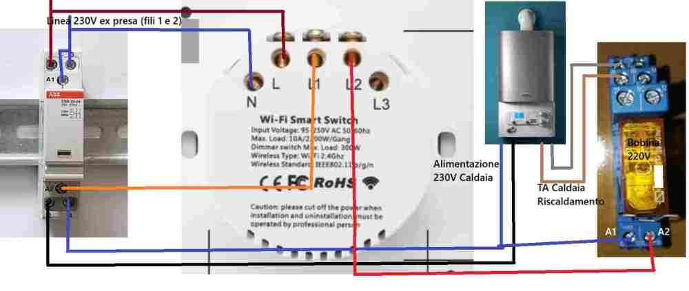

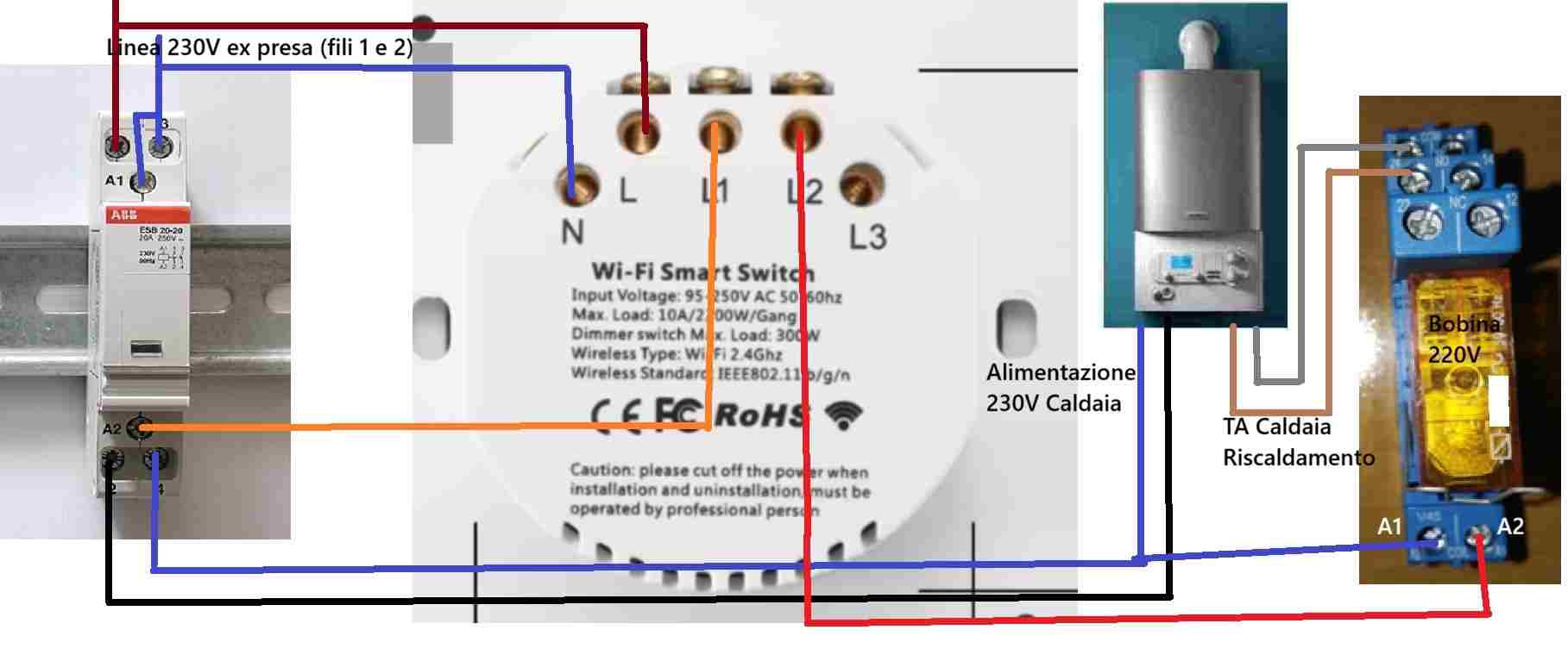

Cuscinetto Zerowatt Lady Classic CX656
Diomede Corso ha risposto a tempoperso alla discussione in Lavatrici - Asciugabiancheria
Io ho sempre usato gli estrattori con tassello ad espansione a griffe inverse. Quanti cuscinetti fatti Dio solo lo sa, tanto che i tasselli li ho dovuti far rifare apposta da una ditta specializzata. Non li ho praticamente mai più usati🙂🙂🙂 -
Sostituzione vecchio Urmet 1130/12 con Urmet 1144/15
DrBonny ha risposto a DrBonny alla discussione in Citofoni, videocitofoni e intercomunicanti
@ROBY 73 @Roberto Garoscio Grazie mille ad entrambi per i preziosi consigli. Ho verificato la questione ronzatore e si, in sostanza è lo stesso del campanello al pianerottolo, dunque esterno. Ho collegato tutto come consigliatomi da voi e funziona perfettamente, noto solo un po di fruscio di sottofondo in ascolto (cosa che prima con i collegamenti errati che mi impedivano di aprire il portone non sentivo), ma poco male, funziona tutto a dovere. Grazie ancora🙏🏻 -
Sostituzione interruttore classico con interruttore wifi
ROBY 73 ha risposto a Bruno1970 alla discussione in Schemi e applicazioni di circuiti elettrici
Ora, non so con quale frequenza tu possa usare questa casa, ma partendo dal fatto che per la "salute" di ogni caldaia NON è mai una buona cosa accenderla facendola partire da zero e poi spegnerla dopo qualche ora o giorno e poi riaccenderla chissà quando. Personalmente, la terrei accesa e con il solo programma di antigelo a 5/6 gradi e farei accendere il riscaldamento con il comando remoto Wi-Fi. Inoltre, sarebbe bene sapere anche quali protezioni (differenziale, magnetotermico, fusibili, ecc...), ha a monte la caldaia stessa. Comunque, tornando al tuo quesito e visto che quell'apparecchio Wi-Fi Smart ha tre uscite, si potrebbe pensare di usarne una ("L1") per comandare un teleruttore a 230V che alimenti la caldaia ed una ("L2") per attivare il riscaldamento, in pratica così: ---------------------------------------------------------------------------------------- "Comunicazione di servizio" Per cortesia non quotare e ricopiare “10 volte" lo stesso messaggio altrimenti ci viene il mal di testa ed esce una gran confusione oltre ad occupare spazio inutilmente nella pagina. Prima di iniziare a scrivere ti esce una barra "grigiastra" in basso con su scritto "Editor Trasparente", cliccaci sopra in modo che si cancelli il testo del post precedente, altrimenti puoi premere contemporaneamente i pulsanti "CTRL+Z". Oppure se non riesci, seleziona tutto il testo con il mouse e premi DEL sulla tastiera, grazie. -
grazie a nome di tutto lo staff 👏
Problema accensione Ariston Margherita Cachemire Al748Tx
Turgon ha risposto a Turgon alla discussione in Lavatrici - Asciugabiancheria
...volevo scrivere Ciccio ovviamente... scusami -
aiuto cambio citofono urmet 1130 vs Fermax 3431 VEO
denzz____ ha risposto a Peppe147 alla discussione in Citofoni, videocitofoni e intercomunicanti
ciao! come hai risolto ho il tuo stesso identico problema funziona tutto eccetto l'audio da su a giu... -
denzz____ ha aderito alla comunità
E' nato prima l'uovo o la gallina? (2fili vs IP)
elettromega ha risposto a Kaneda alla discussione in Citofoni, videocitofoni e intercomunicanti
Ciao io ho smesso di fare condomini per altre questioni ma userei il due fili, Bticino oppure Vimar che conosco . Bticino è più facile da gestire con i configuratori . La distribuzione di un cavo due fili è più semplice che col cat 5, il 6 è ancora più difficile perché meno flessibile. Per le varie diramazioni lo spazio necessario è minimo , si giuntano su una scatoletta di pochi centimetri .Un due fili un impianto complesso non lo fa chiunque ma quasi un ip no, idem per le riparazioni o i ricambi. Ip necessita di switch poe da collocare dove? Su un impianto nuovo bisogna prevedere centralini incassati o a parete dove collocali come se fosse una rete di un ufficio ,non puoi metterli in una scatola incassata al posto della giunta come il derivatore 2 fili. Alla fine il videocitofono deve fare solo quello , avere altri apparati alimentati sparsi in posti dove non erano stati previsti comporta spese inutili .Una soluzione sarebbe usare il cavo cat 5 che costa anche meno e usarne solo 1 copia , Questa soluzione l'ho usata per le telecamere analogiche , al posto de cavo rg59 e dell'alimentazione tiravo un cat 6 usavo 2 copie per l'alimentazione e 1 per i balun del video ne avanzava 1 copia . Quando c'é stato da passare al ip il cavo era già ok. - Oggi
fraungaro ha iniziato a seguire Puntamento antenna tele star digiflat 4
Ciao. Qualcuno saprebbe dirmi se l’antenna in oggettto è Offset o prime set? Grazie
Ariston Hotpoint ltf11m121o errore 1
Stefano Dalmo ha risposto a SilvioFerr alla discussione in Lavastoviglie
Forse non mi sono spiegato bene . i piatti non vanno messi sotto l’acqua . prima di inserirli in lavastoviglie . e il manicotto lo devi smontare , quindi devi dividere la resistenza dal corpo motore e agire in base al suo sistema di ancoraggio per liberare il manicotto . poi vedi se lo trovi uguale , visto che ce ne sono di diversi modelli . -
Bob1983 ha aderito alla comunità
Ariston Hotpoint ltf11m121o errore 1
SilvioFerr ha risposto a SilvioFerr alla discussione in Lavastoviglie
No, no. Non usa il detersivo per pulire il carico, ma solo acqua e tovaglioli. A proposito guardando come è fatto il blocco resistenza motore mi sono imbattuto in questa foto e ho l'impressione che il manicotto sia inserito ed incastrato all'interno del blocco... -
manuale servizio tecnico autorizzato della riello benessere (no nuova benessere)
Dany plc ha risposto a proxymo alla discussione in Componenti Riscaldamento
Purtroppo su questo forum non sembra esserci condivisione di materiale del genere, prova a cercare "forum tecnici manutentori di caldaie" -
Ciao a tutti, mi trovo per la prima volta a lavorare un Plc Schneider, per l'esattezza un M241. Il Plc in questione non l'ho programmato da me, io dovrei solo fare una modifica. Il cliente è in possesso solo di un file che gli è stato lasciato con l'impianto e si chiama image.bpd Ho scaricato Ecostruxure machine expert e avviato con la licenza trial, solo che ho capito di non poter aprire quel file.bpd Me lo confermate? Se cosi fosse, c'è modo di scaricare il programma online? Oppure aprire il file.bpd? Grazie mille a chi mi può aiutare.
Ariston Hotpoint ltf11m121o errore 1
Stefano Dalmo ha risposto a SilvioFerr alla discussione in Lavastoviglie
Il carico non va pre risciacquato ! ma solo tolti i residui con un tovagliolo . Niente altro , altrimenti i detersivi attaccano la gomma . questo vuole dire Ciccio 😉 -
Ciao, i morsetti a leva io li uso in applicazioni che richiedono meno potenza. Li preferisco quando sono collegati a dispositivi elettrici per i quali è richiesto uno smontaggio frequente o in posti in cui non è facile serrare le viti dei morsetti a cappuccio. Per la tua applicazione, se ben serrati i fili all'interno, i morsetti che hai usato sono ottimi.
Errore F22 su lavatrice Whirlpool TDLR 6252BS
UABC80 ha risposto a pinco2 alla discussione in Lavatrici - Asciugabiancheria
Se ti è possibile controlla col tester la continuità del cablaggio del motore, da un capo all'altro -
Ok, mi è più chiaro: avevo visto altri elettrodomestici con il solo conduttore ricoperto ma con le alette così non li avevo mai visti. Quindi faccio attenzione a mettere "pari" guaine e conduttori: le due alette rimangono tra le guaine ma allora va bene così. Cerco i puntalini se riesco a trovarli sfusi. Mi chiedevo se però anziché i morsetti a cappuccio potrei usare i morsetti a leva (non li ho mai usati), però la parte con le alette rimarrebbe fuori, non mi sembra il massimo. Anche se metterei le morsettiere nella scatola a muro e davanti c'è il forno, non c'è il rischio di toccare (I due fili hanno sezione 2,5, il piano cottura 1,5, le piastre consumano in totale max 3000 watt) Grazie
Sostituzione Elvox 1543 con Elvox 8870
Michele da Verona ha risposto a Michele da Verona alla discussione in Citofoni, videocitofoni e intercomunicanti
Ed ecco il mio nuovo Elvox 620R con tanto di pulsante ausiliario. @ROBY 73 @Ggiovanni se per favore mi aiutate a collegarlo con il solito schemino dei fili vi offro una pizza... Grazie in anticipo. -
Manopola bidet impossibile da svitare
robertice ha risposto a Ggiovanni alla discussione in Impianti (Idraulica)
Esatto Se vedi che si muove anche il vitone dentro la borchia fermati subito, metti un pò di sbloccante tra l'esagono e la borchia -
pk2022 ha aderito alla comunità
Errore F22 su lavatrice Whirlpool TDLR 6252BS
pinco2 ha risposto a pinco2 alla discussione in Lavatrici - Asciugabiancheria
Visto che c'ero ho voluto fare una prova: ho avviato la lavatrice "dimenticandomi" di riattaccare lo spinotto del motore. Esattamente lo stesso comportamento del mio post iniziale fino all'errore F22. Non sono esperto di lavatrici, forse mi sbaglio, ma ritengo molto improbabile che un motore di questo tipo possa rompersi. Sarà la scheda a questo punto? -
Salve a tutti, come da oggetto , posseggo il seguente articolo Smart switch TYWD 4ch-RF. Volevo chiedervi, è possibile collegarlo ad una lampadina ed usare contemporaneamente l’interruttore da 503, nel senso non volevo perdere la funzione dell’interruttore manuale, se si , è possibile anche uno schizzo come schema? Grazie in anticipo
Errore F22 su lavatrice Whirlpool TDLR 6252BS
pinco2 ha risposto a pinco2 alla discussione in Lavatrici - Asciugabiancheria
Misure fatte: direi tutte e tre uguali. Oscillazioni di un decimale all'interno di una stessa misura, penso imputabili al tester. -
fabrilas ha iniziato a seguire Sostituzione urmet 1130/11 con 1144/15 universale
Sostituzione urmet 1130/11 con 1144/15 universale
fabrilas ha inserito una discussione in Citofoni, videocitofoni e intercomunicanti
Buonasera dovrei sostituire il citofono Urmet 1130/11 con il più recente 1144/15 universale 4+n o 1+n. La situazione dei collegamenti attualmente è questa: 1- giallo 7- bianco 9- nero 2- rosso 10- blu + bianco e blu (in parallelo con altri due cavi bianchi) (non chiedetemi perché) per tasto supplementare in basso a destra. Lo schema del nuovo citofono dovrebbe essere questo: come effettuo i collegamenti ? grazie in anticipo per la pazienza, comprensione e disponibilità. Un saluto al forum -
Ariston Hotpoint ltf11m121o errore 1
SilvioFerr ha risposto a SilvioFerr alla discussione in Lavastoviglie
Sì, avevo già intenzione di fare così. Non trovo nessun video che mi aiuti a capire quale manovra vada fatta per l'estrazione oppure c'è qualche o-ring che lo tiene stretto all'interno. Ho chiesto e mi hanno assicurato che viene sciacquato tutto prima, ma sicuramente qualche residuo rimane sempre. Dici che quello ha creato il problema? -
Microonde daewoo kog-380r
giotto64 ha risposto a giotto64 alla discussione in Forni - Microonde - Cucine
Grazie -
problema 2 voice
Roberto Garoscio ha risposto a Michel11 alla discussione in Citofoni, videocitofoni e intercomunicanti
Se fosse guasto l’alimentatore in teoria nell’immagine si noterebbero delle fasce chiare e scure orizzontali.
