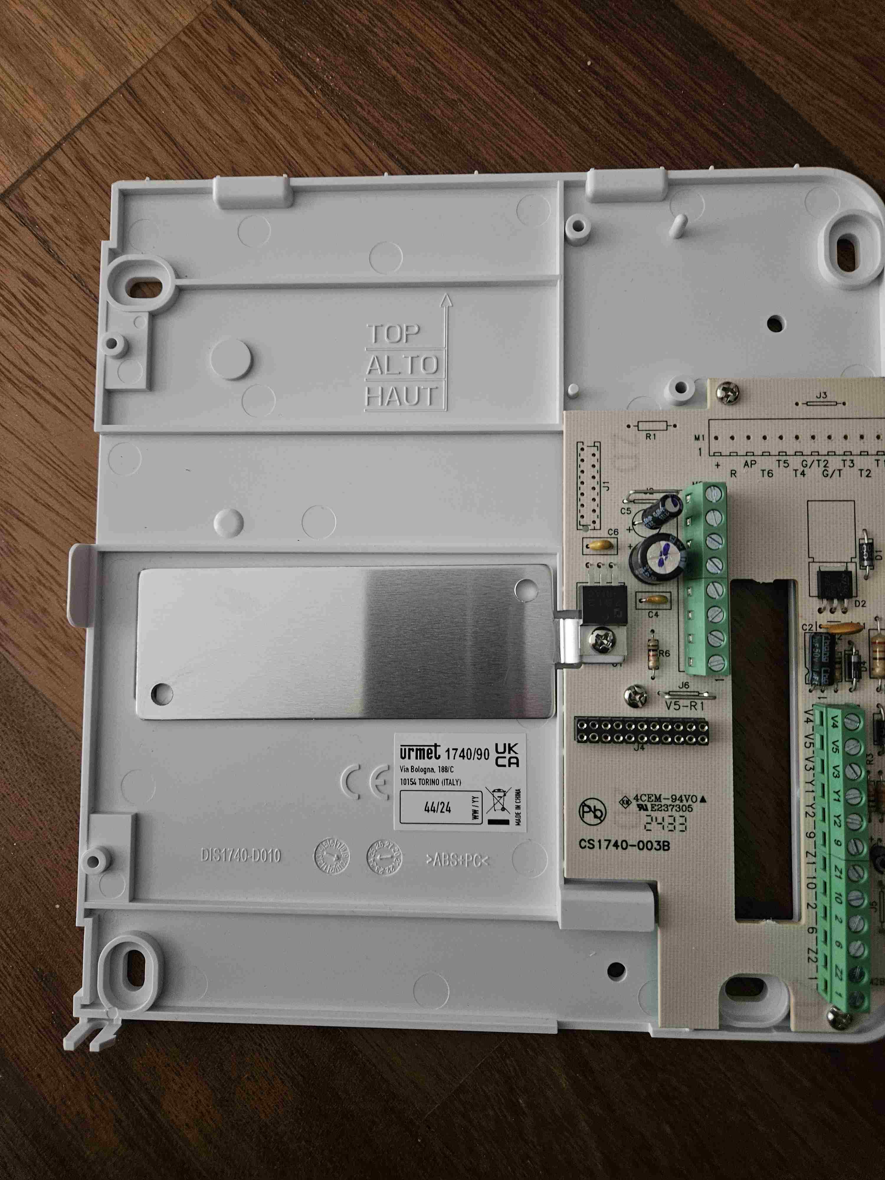

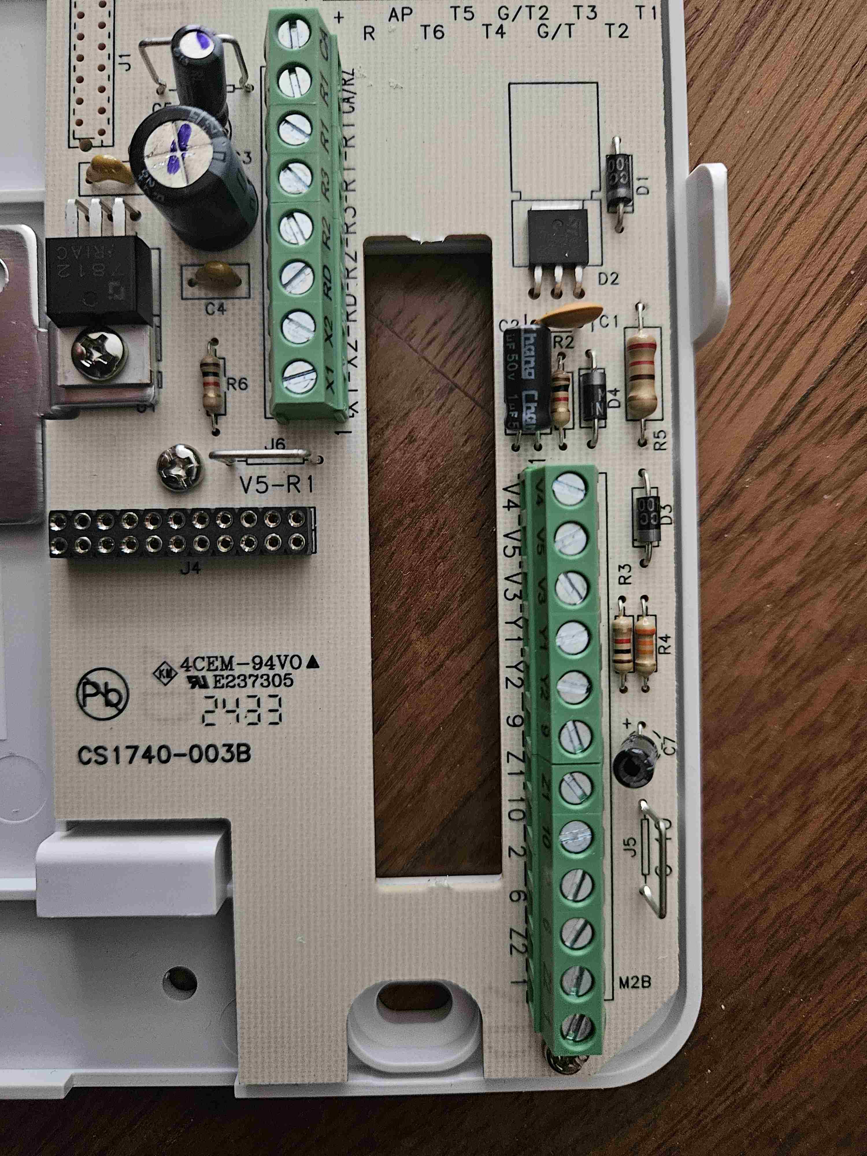

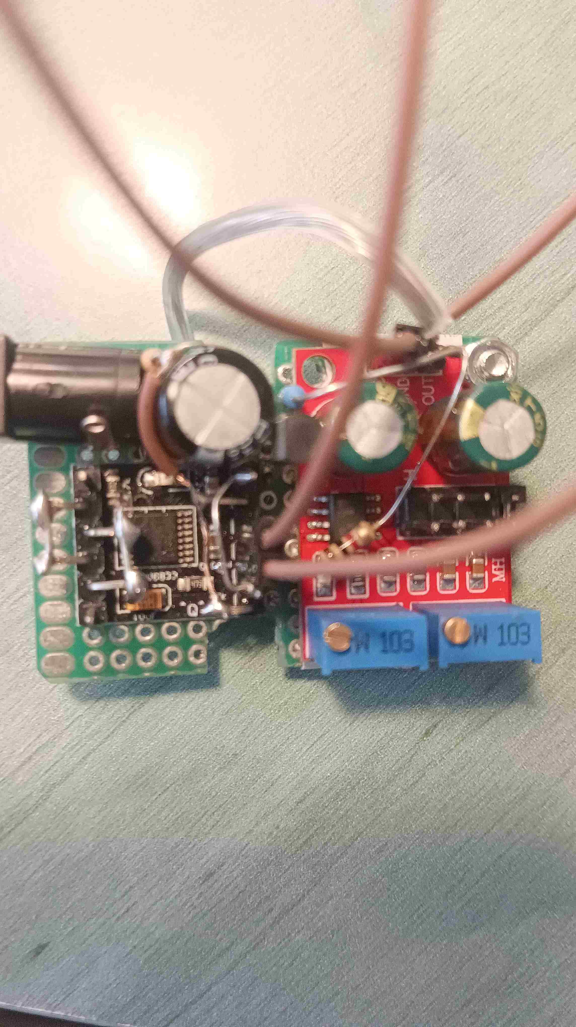

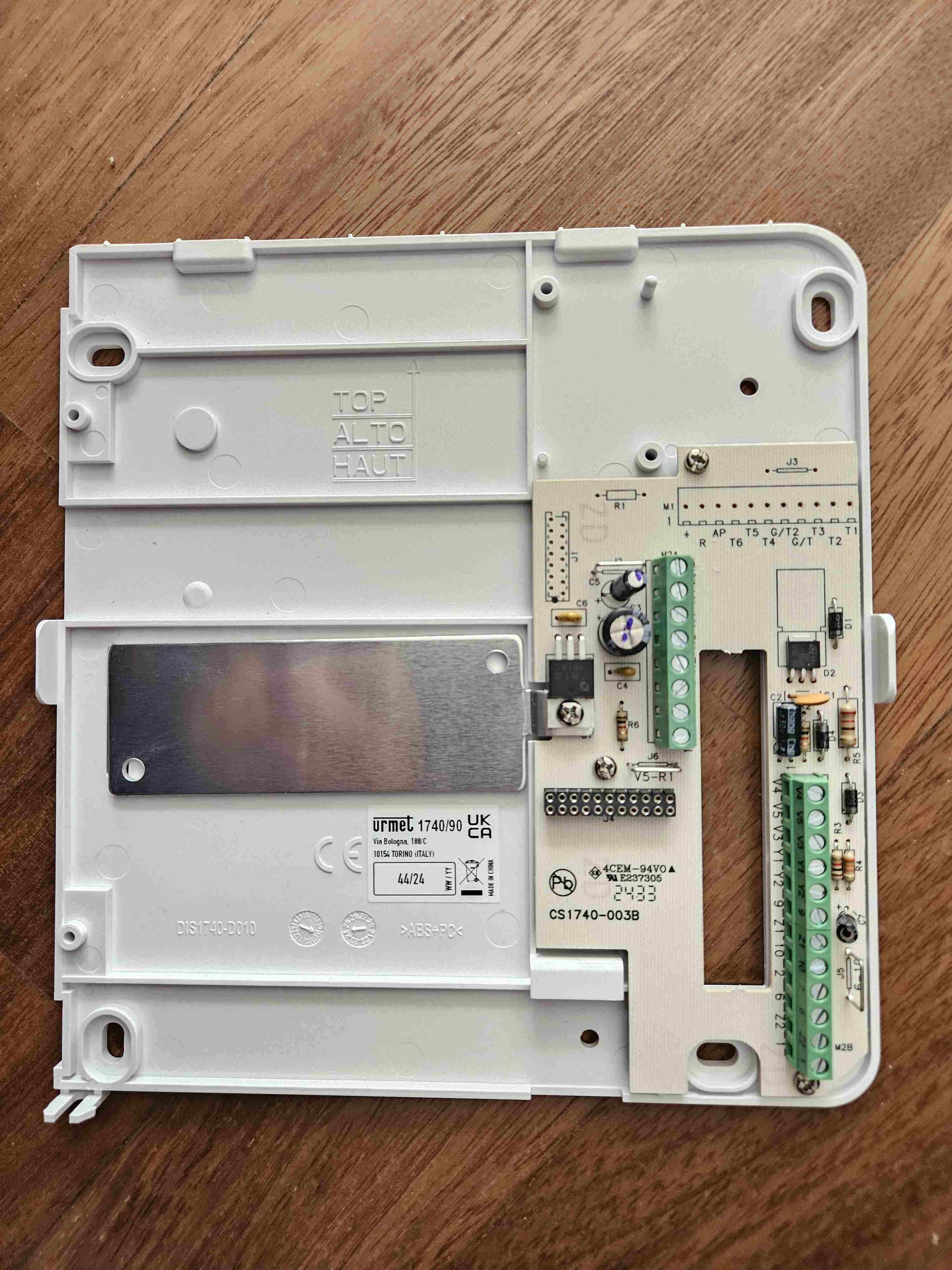

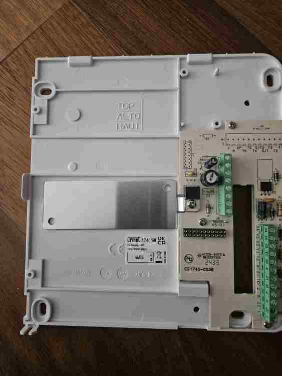

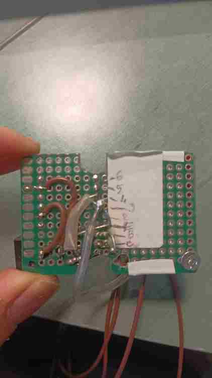

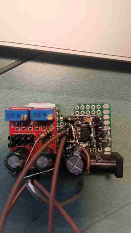

antoniopwrr ha aderito alla comunità
Sostituire umet 1204/d006
Aldo 85 ha risposto a Aldo 85 alla discussione in Citofoni, videocitofoni e intercomunicanti
Ciao a tutti finalmente ho avuto modo di acquistare la staffa che mi avete suggerito (urmet 1740/90). Sapete indicarmi come cablare la nuova staffa? O se esiste uno schema per correlare il cablaggio del 1204/d006 con il 1740/90? grazie mille - Oggi
riparazione catena a led
carlone2011 ha risposto a carlone2011 alla discussione in Elettronica Fai da te
riparazione catena a led
carlone2011 ha risposto a carlone2011 alla discussione in Elettronica Fai da te
alcune verifiche: - col tester ho misurato la continuità dei collegamenti. - al DRV arriva circa 4 volt e PWM arriva 5 volt - la catena led funziona, ma il problema è che l'uscita del DRV è 0,07 volt (prima erroneamente ho scritto 0,7) - per sicurezza ho tolto la vite a rischio di fare contatto con la resistenza, ma non è cambiato niente. Domande: - sul DRV si accende 1 led e sul PWM 1 led lampeggiante -> è giusto così? - come si regolano i 2 potenziometri sul PWM? - eventualmente dimmi le tensioni da controllare ai vari capi segue foto, Grazie -
Comportamento strano del cursore del mouse.
distefanom ha risposto a distefanom alla discussione in Windows
Ok, potrei anche provarci. Ma dammi una dritta migliore e + precisa. Sapendo che ho un ACER desktop XC600, con quell'hardware di cui sopra ho invdiato gli screenshot dove puoi dedure quanta memoria ho e che HD ho, una stampante HP deskjet 4200. Dove posso scaricare una versione di Linux, possibilmente installabile da pennetta, che abbia i drivers compatibili con la mia macchina? -
Vaillant VCW I280 XE I
adrobe ha risposto a overplay alla discussione in Guasti/Problemi Riscaldamento
https://www.faustoricambi.it/vasi-espansione-vaillant-vaso-espansione-caldaia-vcw-240-242-280-282-12-lt-181022.1.14.170.gp.53.uw -
Innanzi tutto vi ringrazio anticipatamente per tutti i consigli che mi darete. Riapro una discussione già affrontata e risolta in passato, nella speranza qualcuno abbia conservato il firmware (all'epoca fornito da (Videotecnico)che ha risolto il problema della TV in oggetto. Da qualche tempo ho un problema, la TV non risponde ai comandi, meglio solo alcuni; non si spegne ne da telecomando ne da tv e si blocca.. non si riesce ad andare nel menu ne fare un reset e la chiavetta con aggiornamento non parte..(viene letta ma nulla); ho letto sul forum che esiste un file di inizializzazione, anche io ho mandato una mail alla Philips ma ahimè non rispondono. Grazie a tutti coloro che potranno aiutarmi nel risolvere il problema. Buona giornata a tutti.
Comportamento strano del cursore del mouse.
drn5 ha risposto a distefanom alla discussione in Windows
Se non ne vieni fuori, con un pc che ha 4 GB di RAM, vedo 4 possibilità: - rimetti win 8 e accetti i suoi limiti di età - ti compri una chiave di licenza da 40€ di win 10 e "magari" aggiungi altri 4 GB di RAM - ti fai una chiavetta usb con una live di Ubuntu per provare Linux e capire se ti può andare bene per poi installarlo definitivo - resti come sei e te ne freghi dell'icona del mouse e di quello che c'è dietro. c'è una quinta possibilità: - ti danni e ci perdi il sonno cercando e provando, magari ne vieni fuori...... o magari no.. 😑 P.S. il file di swap o di paging che dir si voglia è consigliato da 2 a 3 volte la memoria RAM installata (4 GB di RAM = 8/12 GB di swap). Oltre i 32 GB di ram è da disattivare. AI Overview Per impostare la memoria virtuale in Windows 10, aprire le Impostazioni di sistema avanzate, andare su Avanzate > Prestazioni > Impostazioni > Avanzate > Memoria virtuale > Cambia. Deselezionare "Gestisci automaticamente..." e scegliere "Dimensioni personalizzate", impostando solitamente un valore iniziale e massimo tra 1,5x e 3x la RAM fisica. -
Comportamento strano del cursore del mouse.
distefanom ha risposto a distefanom alla discussione in Windows
Scusa, ma come si fa a modificare/impostare questa memoria di swap? -
Line splitter per pinza amperometrica
Livio Orsini ha risposto a kym alla discussione in Didattica elettrotecnica
Devi leggere le specifiche di questo TA. Solitamente la misura poi è in mV e da specifiche hai la scala mV <==>A -
Comportamento strano del cursore del mouse.
Livio Orsini ha risposto a distefanom alla discussione in Windows
Non è assolutamente vero. Io lo uso per il mio home banking (2 banche) e per altri siti riservati ed il funzionamento di win8 risulta identico a quello con windoiws11 -
Massimo Procino ha iniziato a seguire caldaia Junker
Buongiorno, ho la caldaia della suocera che fa i capricci, quando apre l'acqua calda si spegne, chiamato i tecnici junker , dopo una fugace osservazione, hanno sentenziato che era da pulire o cambiare lo scambiatore, dopi pochi giorni arriva il tecnico della pulizia caldaia, e dopo aver fatto la normale pulizia, alla prova, dice che non è lo scambiatore. con i primi tecnici messo la caldaia a 1( termosifoni)funzionava acqua calda e riscaldamento. La caldaia dopo l'arrivo del tecnico della pulizia, ha funzionato a tutti i livelli. dopo 2 mesi, punto a capo, adesso nemmeno a 1 funziona, appena apri l'acqua calda si spegne e si spegne dopo 15 minuti che i termo sono accesi, e si accende la spia guasti a C1 ritorna l'assistenza(manutenzione caldaie) pulisce la ventola, sembra che tutto funziona, ma dopo un po' si rispegne. Il tecnico parla di problemi al pressostato o la scheda, ma non parla di scambiatore, appena ha il pressostato nuovo lo viene a montare, per fortuna che la nonnina di 90 anni ha l'aria calda del condizionatori, altrimenti tornava al braciere, a qualcuno di voi è capitato?? se fosse la scheda o lo scambiatore che hanno costi alti, conviene cambiare la caldaia o farla sistemare, dicono che sono caldaie molto resistenti, avra' 10 anni. un ringraziamento a chi mi rispondera'.
Comportamento strano del cursore del mouse.
Alberto57 ha risposto a distefanom alla discussione in Windows
Pialla tutto, metti Linux e questo sarà solo un brutto ricordo! Ottima giornata a tutti -
Comportamento strano del cursore del mouse.
Marco Fornaciari ha risposto a distefanom alla discussione in Windows
Mi autocito. Con win 8, e pure per 10 e 11, dipende su quali siti si va, per alcuni bisogna utilizzare solo edge nelle ultime versioni, specialmente per banche, assicurazioni, carte di credito, e consimili. Ovvero alcune parti del sito non sono visili, è che non c'è nulla che lo evidenzi. -
Problema cancello Came Scheda Za2
Enzo otta ha risposto a Enzo otta alla discussione in Cancelli elettrici
E poi un'altra domanda se possibile. Io vorrei collegare il citofono all'apertura del cancello ma su quale morsetto devo collegare citofono e scheda Came? Perché io posso aprire il cancello solo tramite telecomando -
Errore CF su Whirlpool ART863/A+/NF dopo riparazione scheda – richiesta aiuto tecnico
argo63 ha risposto a argo63 alla discussione in Frigoriferi - Congelatori
Grazie Stefano Dalmo per la tabella errori. Nel mio caso il CF compare immediatamente alla pressione del tasto ON, prima che vengano attivati relè o compressore. Considerando che le tensioni +5V e –5V risultano presenti e che l’errore compare anche con tutti i carichi scollegati lasciando solo il display collegato, volevo chiedere: su questo modello il CF è più frequentemente legato a un problema di comunicazione tra scheda principale e display oppure a un fault interno della scheda (EEPROM/micro)? Esiste una procedura di reset o una verifica specifica da fare sulla linea di comunicazione tra le due schede? Grazie. -
Samsung UE55ku6072U immagine che si sdoppia
Riccardo Ottaviucci ha risposto a filo66 alla discussione in Samsung
cerca Samsung panel fixing -
aggiungere un campanello wireless al videocitofono winflat 1202-D002A
biggio78 ha inserito una discussione in Citofoni, videocitofoni e intercomunicanti
Ciao a tutti, ho un videcitofono URMET WINFLAT 1202 - D002A a cui vorrei aggiungere un campanello wireless, per estendere la portata del segnale acustico. Quali sono i contatti da utilizzare sul videocitofono per collegare l'extender? Grazie in anticipo -
Aiuto per utilizzo Algol 11 serie P.
Riccardo Ottaviucci ha risposto a Antonio2188 alla discussione in Brionvega
metti una foto di quella rimasta,magari tra i vecchi rottami troviamo quello che ti serve -
Line splitter per pinza amperometrica
kym ha risposto a kym alla discussione in Didattica elettrotecnica
In realtà a me serve il contrario, ho errato scrivendo X10 ho letto di uno splitter che divideva per usarlo con pinze più precise anche con correnti più elevate non supportate dove era 10X probabile era altro simbolo la foto non era molto chiara. se mettessi questo, non farei altro che far passare il filo al suo interno e fare un anello con un cavetto ai suoi poli dove poi misuro con la pinza amperometrica? avrei una portata di 50A da dividere per 10 per avere il valore reale, funziona? -
biggio78 ha aderito alla comunità
Line splitter per pinza amperometrica
Livio Orsini ha risposto a kym alla discussione in Didattica elettrotecnica
A titolo di esempio qui trovi parecchi trasformatori di corrente o amperometrici -
Comportamento strano del cursore del mouse.
NovellinoXX ha risposto a distefanom alla discussione in Windows
Forse ti sei confuso; per 4 Gb di RAM è consigliato 1024 Mb di swap. -
Sostituzione vecchia caldaia a gas
Dominioni ha risposto a Dominioni alla discussione in Impianti Riscaldamento
Grazie a tutti degli spunti. Ora sono fuori dall’Italia, quando torno comincerò a chiedere dei preventivi -
Comportamento strano del cursore del mouse.
NovellinoXX ha risposto a distefanom alla discussione in Windows
Prova a disattivare il file di swap. -
Line splitter per pinza amperometrica
NovellinoXX ha risposto a kym alla discussione in Didattica elettrotecnica
Devi realizzare dieci spire intorno al foro dove inserisci la pinza. Ma non serve per misurare correnti elevate, al contrario, serve a misurare correnti deboli. Ad esempio se hai una lampada led che assorbe 0,1 amp, con la portata x10 leggerai sulla pinza 1A, poi sarai tu a dover dividere il valore letto per 10 per conoscere il valore reale. La precisione è, oltre a quella della pinza, l'errore aggiuntivo causato dall'inserzione del line-splitter. -
roger72 ha iniziato a seguire De Longhi Dedica non effettua la decalcificazione.
De Longhi Dedica non effettua la decalcificazione.
roger72 ha inserito una discussione in Piccoli elettrodomestici
Buongiorno. Mi ritrovo con la mia macchina del caffè De Longhi EC 685, che si è accesa la spia rossa sul tasto vapore a segnalazione della necessità di effettuare una decalcificazione. Eseguendo la procedura descritta nelle istruzioni (l'ho già fatta altre volte), la procedura non parte. Ho provato anche a fare un reset dell'apparecchio ma il problema persiste. Avete qualche consiglio?
