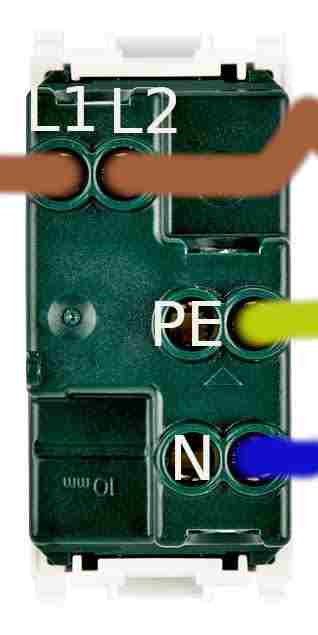

Scelta pressostato corretto sistema autoclavato
Maurizio Colombi ha risposto a zio_mangrovia alla discussione in Pompe (Idraulica)
Se dici di avere un si presume siano 20 litri che, escludendo il contenuto del tubo, sono sufficienti per far funzionare gli irrigatori per mezzo minuto. Se dici che la pompa si attacca ogni minuto circa.. sei anche fortunato. Quindi, soluzione da elettricista e non da idraulico: o aumenti la capacità dell'accumulo in pressione, o fai funzionare un paio di irrigatori alla volta, o, come già detto da qualcuno, riduci la pressione e mantieni la pompa accesa per 4/5/6 minuti dell'irrigazione. Io la vedo così e, visto che non puoi mettere in pratica la seconda opzione, utilizzerei la prima e la terza. Ma lascio la parola a chi si intende di pressione e di acqua. -
Honig ha iniziato a seguire Aggiungere presa schuko quando i due morsetti di fase della bipasso sono già occupati?
Aggiungere presa schuko quando i due morsetti di fase della bipasso sono già occupati?
Honig ha inserito una discussione in Installazione impianti elettrici civili e terziario
Fatta la solita premessa che sono un semplice hobbysta con buona manualità, ma non tante competenze in campo elettrico... Volevo aggiungere una presa schuko in una scatola da incasso e relativo supporto da tre moduli nella quale attualmente c'è solo una presa bipasso, quindi pensavo di fare un semplice ponte tra le due prese, operazione semplice che ho già eseguito con successo in passato. In questo caso però mi sono dovuto fermare perché ho notato che nella scatola arrivano due corrugati, uno da sopra che contiene un solo filo di fase marrone da 2,5mmq collegato al morsetto di fase della bipasso (L2) mentre ignoro dove vada a finire la seconda estremità di questo filo, gli altri tre sono i classici fase, terra e neutro (L1, PE ed N) collegati ai rispettivi morsetti della bipasso. Metto un'immagine che spiega la situazione meglio di tante parole Data questa situazione posso ancora aggiungere una presa schuko? Se sì, penso potrei fare un ponte tra terra e neutro delle due prese, ma la fase? Pensavo di usare un Wago 221-412 ma ho dei dubbi sui collegamenti, per cui chiedo il vostro aiuto. Grazie mille a chi vorrà rispondere -
Collegare un decoder TivùSAT senza usare cavo coassiale
Leone2285 ha risposto a armageddon63 alla discussione in Impianti misti TV-SAT
DOC: di origine cinese😂 -
Scelta pressostato corretto sistema autoclavato
Leone2285 ha risposto a zio_mangrovia alla discussione in Pompe (Idraulica)
Non so quanto sia fattibile, la mia intenzione era quella di aumentare la portata per fare scendere la prevalenza facendo ritornare parte dell'acqua nel pozzo attraverso un bypass. In questo modo la pompa in quei 5 minuti resta sempre accesa. I tuoi irrigatori sono di quelli autocompensanti? -
Frigorifero rex- ghiaccio parete
Stefano Dalmo ha risposto a DarioRFI alla discussione in Frigoriferi - Congelatori
Ma , manca gas non ti dice nulla ? Cosa vuoi sapere? -
Scelta pressostato corretto sistema autoclavato
zio_mangrovia ha risposto a zio_mangrovia alla discussione in Pompe (Idraulica)
no, quella è l'unica uscita -
Scelta pressostato corretto sistema autoclavato
Leone2285 ha risposto a zio_mangrovia alla discussione in Pompe (Idraulica)
La pompa fornisce acqua solo all'impianto di irrigazione o hai qualche altra uscita, come una canna dell'acqua? - Oggi
Scelta pressostato corretto sistema autoclavato
zio_mangrovia ha risposto a zio_mangrovia alla discussione in Pompe (Idraulica)
Mi sembrava già di averlo scritto, ho stimato un consumo di circa 50 l / min ma non capisco come proseguire -
Collegare un decoder TivùSAT senza usare cavo coassiale
Domenico Maschio ha risposto a armageddon63 alla discussione in Impianti misti TV-SAT
Si , uno vale l'altro , sono tutti originali cinesi -
Citofono elvox 930/000
Fedemene01 ha inserito una discussione in Schemi e applicazioni di circuiti elettrici
Fedemene01 Inserito: 6 ore fa Ciao, ho un citofono esterno con unità fonica Elvox 930/000 e se parlo dai citofoni interni dei due appartamenti fuori si sente però da fuori se parlo dentro non si sente nulla per il resto campanelli e cancello funziona tutto. Può essere il microfono dell’elvox 930/000. Grazie -
Giampalo ha aderito alla comunità
Frigorifero rex- ghiaccio parete
DarioRFI ha risposto a DarioRFI alla discussione in Frigoriferi - Congelatori
Nulla, alla fine l'ho dovuto spegnere e sostituire definitivamente. Non l'ho ancora buttato, sono andato per riaccenderlo e solo dopo 10 minuti aveva ghiacciato una piccola parte, il resto era appena fresco. Che cosa è successo? Manca gas o compressore che non pompa più? Eppure il gas si sente girare, ma volevo capire cosa succede in questi casi Grazie in ogni caso per l'aiuto. -
Morsetti WAGO 221 - Sono affidabili?
Honig ha risposto a Rudy 62 alla discussione in Installazione impianti elettrici civili e terziario
Oltre agli influencer su youtube che spiegano il funzionamento dei vari prodotti e per lo più fanno pubblicità ci sono persone che hanno fatto tutti i tipi di test coi Wago 221, da quanto peso reggono i morsetti prima che i fili si stacchino a che temperatura raggiungono quando ci fai passare ogni tipo di corrente e fino a che livello fondono...c'è abbastanza da farsi una propria opinione rispetto alle alternative disponibili. La mia opinione vale poco perché sono ignorante e mi limito a fare dei piccoli lavoretti semplici a casa mia, ma per me sono ottimi e se ho bisogno di un'elettricista chiedo sempre di usare i Wago (se possibile) perché li ritengo migliori delle principali alternative. -
adattatore di corrente con protezione da sovratensione
sergio1289 ha risposto a sergio1289 alla discussione in Interruttori differenziali, magnetici e termici
riprendo questa discussione per dire a piergius che ho sostituito i 3 varistori originali con i S20 K275 purtroppo la modifica non è andata a buon fine per questioni di spazio . alla frase( l'importante è adeguare quello tra fase e neutro) mi indichi quale varistore nella schedina si tratta? mi sa che butto tutto in discarica. -
Scelta pressostato corretto sistema autoclavato
Maurizio Colombi ha risposto a zio_mangrovia alla discussione in Pompe (Idraulica)
Se credi potrebbe essere colpa del differenziale del pressostato. Ma con un accumulo così piccolo, non può essere che colpa del poco accumulo. E diciamo che 2 bar di differenziale ti aiutano molto. Se fai il calcolo del consumo di acqua con tutti gli irrigatori accesi, ti accorgerai di quanta acqua serve ogni minuto ed il gioco è fatto. Non si può avere la botte piena ed il prato irrigato! -
Delchi di 30 anni
DavideDaSerra ha risposto a boschwfl1661 alla discussione in Guasti/Problemi Climatizzazione
Non è nemmeno detto che la dispersione sia sul climatizzatore. Se hai la terra in casa ma questa non è collegata al condominiale, potresti avere il frigo (la lavatrice o qualsiasi altra cosa) con un guasto a terra e tu sentire la scossa solo al climatizzatore, magari perché il frigo non ha parti metalliche esposte, o anche essere semplicemente il filtro della lavatrice. Mi aspetto che se tocchi la scocca della lavatrice e un termosifone senti comunque la scossa (assumendo che l'impianto sia fatto con tubi metallici). -
Raga buonasera, lo so che la maggior parte di voi sono sacrificati sotto un ombrellone 😃!. Quindi abbiate pietà di che sta cercando di fare un pò di manutenzione a 35 gradi in fabbrica. Detto questo, visto che non sono stato mai capace di creare una pagina HTML da inserire in un S7-1200, diversamente riuscendo a capire, stranamente, come funziona LWE per il Logo, ma non si potrebbe usare lo stesso modo anche per il fratello maggiore, il 1200, per creare una cosa di carino!. capisco che stiamo parlando di due mondi completamente diversi, ma sempre di mamma Siemens parliamo!, possibile che ci ho messo 50 anni per capire un pò di programmazione di PLC e adesso devo imparare a programmare in HTML!. Grazie
Nice motorizzata tenda a braccia - blocco e scatti in risalita dopo rimontaggio
Maurizio Colombi ha risposto a cenzowm alla discussione in Altri argomenti elettrici
Certamente, devono restare leggermente inclinati e non perfettamente allineati. Non conosco l'apparecchio, ma se il manuale dice così, sarà la procedura esatta. -
click0 ha iniziato a seguire Scelta pressostato corretto sistema autoclavato
Scelta pressostato corretto sistema autoclavato
click0 ha risposto a zio_mangrovia alla discussione in Pompe (Idraulica)
serve ricavarsi tutti i dati intanto ricavati portate richieste e pressione di lavoro degli irrigatori https://www.rainbird.com/sites/default/files/media/documents/2021-04/van_it_0.pdf poi ricavi perdite di carico impianto e perdita dovuta all'altezza di lavoro -
Scelta pressostato corretto sistema autoclavato
Leone2285 ha risposto a zio_mangrovia alla discussione in Pompe (Idraulica)
Diciamo che hai una Ferrari che devi fare andare come una 500. In molte applicazioni sovradimensionare le cose potrebbe avere dei vantaggi. Nel tuo caso no perché dovresti strozzare la pompa per avere la portata che interessa a te. Difatti se non limiti la pompa, come ha detto @mrgianfranco, rischi di danneggiare gli irrigatori o comunque di non farli lavorare alla pressione ottimale. Ci vorrebbe un grosso vaso di espansione che non conviene. Se la pompa è nuova io me la farei cambiare con una più piccola. -
Mauro Morana ha aderito alla comunità
Buongiorno a tutti, Oggi lavorando su una commessa mi è sorto un dubbio su come gestire un asse di posizione Siemens (Tramite oggetto tecnologico) qualora sia necessario bloccare l'asse quando si sta posizionando tramite MC_Absolute. In particolare l'applicazione è un pistone elettrico che comanda uno stantuffo in modo da dosare una quantità di prodotto (più o meno denso) mantenendo la pressione costante. Attualmente il comando di mettere in pressione il prodotto e la dosata viene effettuato tramite MC_Jog, il comando viene tolto al raggiungimento di una pressione letta da un pressostato, si voleva cambiare questa logica facendo il posizionamento tramite MC_Absolute (lanciando il comando verso la posizione finale) e bloccare l'asse con MC_Halt al raggiungimento della pressione, ma la mia paura è che l'asse vada in following error come se fosse bloccato meccanicamente. Qual'è la migliore soluzione per un applicazione del genere? Forse il comando di jog è stato usato proprio per quello, il problema è che il jog non ha abbastanza dinamica per fermare in tempo lo stantuffo nel caso che il pistone sia vuoto e la pressione non venga mai raggiunta mandando in guasto l'asse.. con Mc_Absolute invece si fermerebbe alla fine del posizionemento se non raggiungesse mai la pressione. Ringrazio per il prezioso aiuto. Saluti
Salentino90 ha aderito alla comunità
Nice motorizzata tenda a braccia - blocco e scatti in risalita dopo rimontaggio
cenzowm ha risposto a cenzowm alla discussione in Altri argomenti elettrici
Quindi mi confermi che i bracci non devono aprirsi completamente? Non ricordo come si apriva prima di smontarla. Ho trovato questa procedura per settare di nuovo il fine corsa: Step 1 — Porta la tenda a metà corsa col telecomando Step 2 — Tieni premuto STOP (quadrato) finché il motore fa 3 movimenti → rilascia (sei entrato in modalità programmazione) Step 3 — Premi ▲ fino a portarla completamente raccolta → premi STOP per confermare il finecorsa alto Step 4 — Premi ▼ fino alla posizione di apertura desiderata (fermati PRIMA che colpisca il fermo meccanico, circa 5 cm prima) → premi STOP per confermare Step 5 — Il motore fa 3 movimenti → programmazione completata Dici che è valida? Sono via, appena torno la provo e ti faccio sapere. -
GianniScl ha aderito alla comunità
Lavatrice Samsung con scheda DC41-00023A – errore dE dopo caduta
Nik-nak ha risposto a M.Marco19 alla discussione in Lavatrici - Asciugabiancheria
Indica il modello della lavatrice, per vedere se si trova documentazione in rete. -
Scelta pressostato corretto sistema autoclavato
zio_mangrovia ha risposto a zio_mangrovia alla discussione in Pompe (Idraulica)
Diciamo che ho ereditato questo giardinetto e volevo capire se è stato fatto l'impianto secondo criteri coscienziosi e sensati, in quanto l'impianto non è stato fatto da un professionista ma da un fai da te che non ha preso la calolatrice in mano ma credo sia andato, passatemi il termine, ad intuito. Quindi di fatto un problema non c'e' ma avrei piacere a capire se questo impianto è stato fatto bene o male, ed eventualmente come correggere il tiro. Da quello che mi dite siamo completamente fuori strada -
Tubo crepato addolcitore Ferroli
popples ha risposto a popples alla discussione in Altro su termotecnica
Ciao. Credo che proverò a fare così. Grazie mille per la dritta 😉 -
Scelta pressostato corretto sistema autoclavato
mrgianfranco ha risposto a zio_mangrovia alla discussione in Pompe (Idraulica)
Ancora non ho capito quale è il problema...che mentre la pompa è in marcia raggiunge la pressione e stacca e attacca? Certo che una pompa sommersa con prevalenza da 75 metri metterla per soli 3 a mandata piena è gia un miracolo che l'irrigatore non sia volato dal vicino...che gli pretendi a quel pressostato con un vaso di soli 20 litri?
