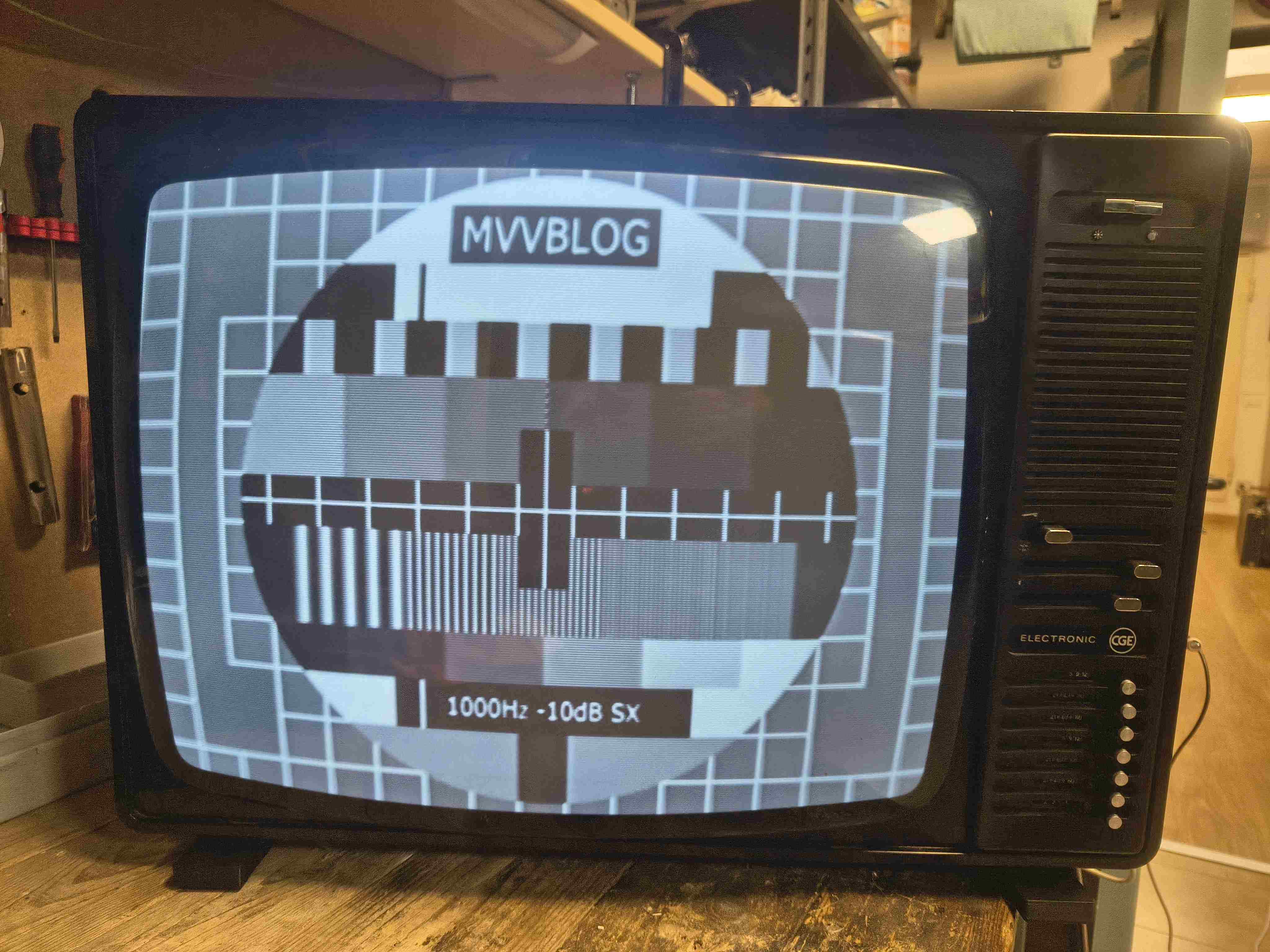

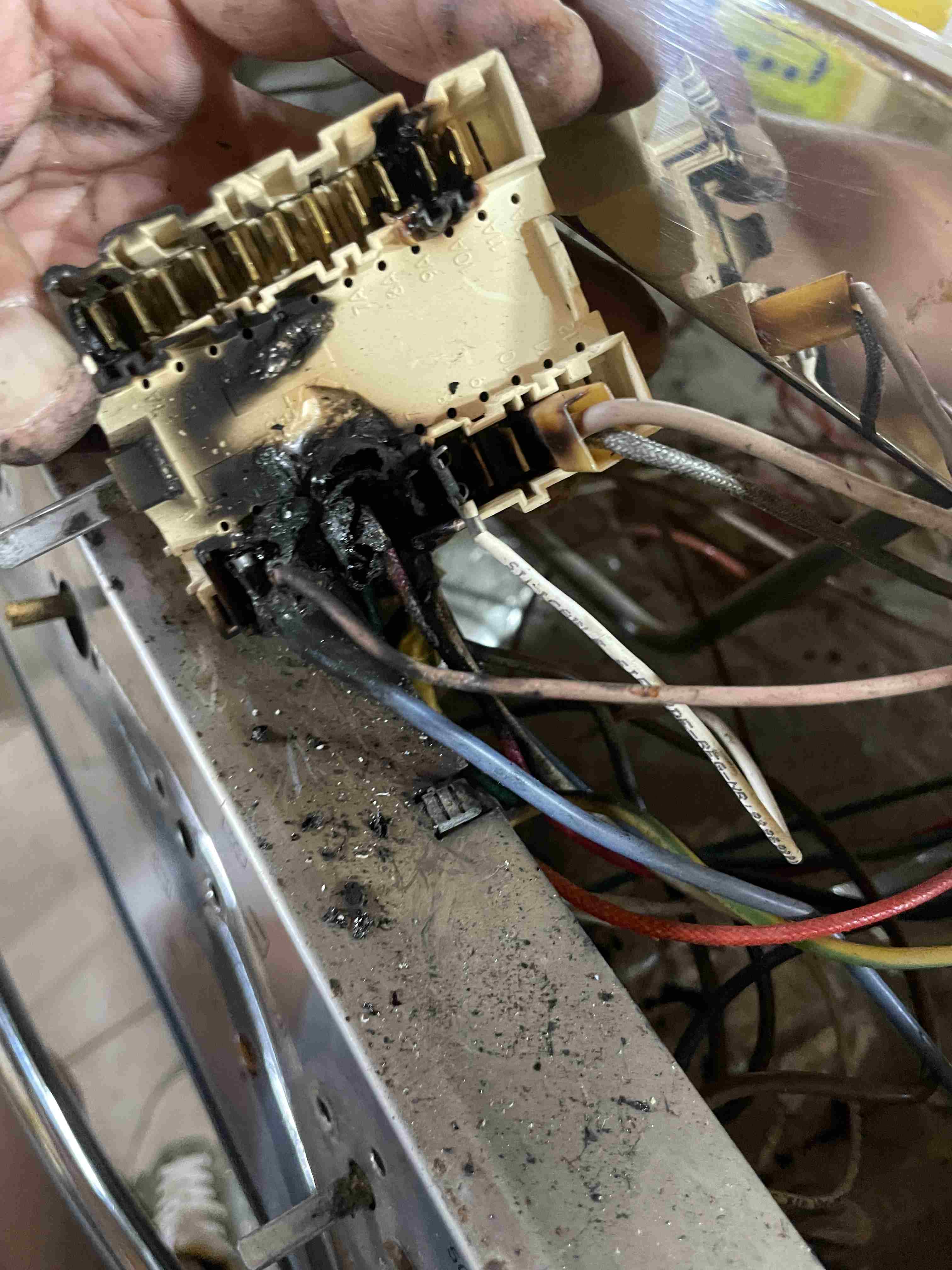

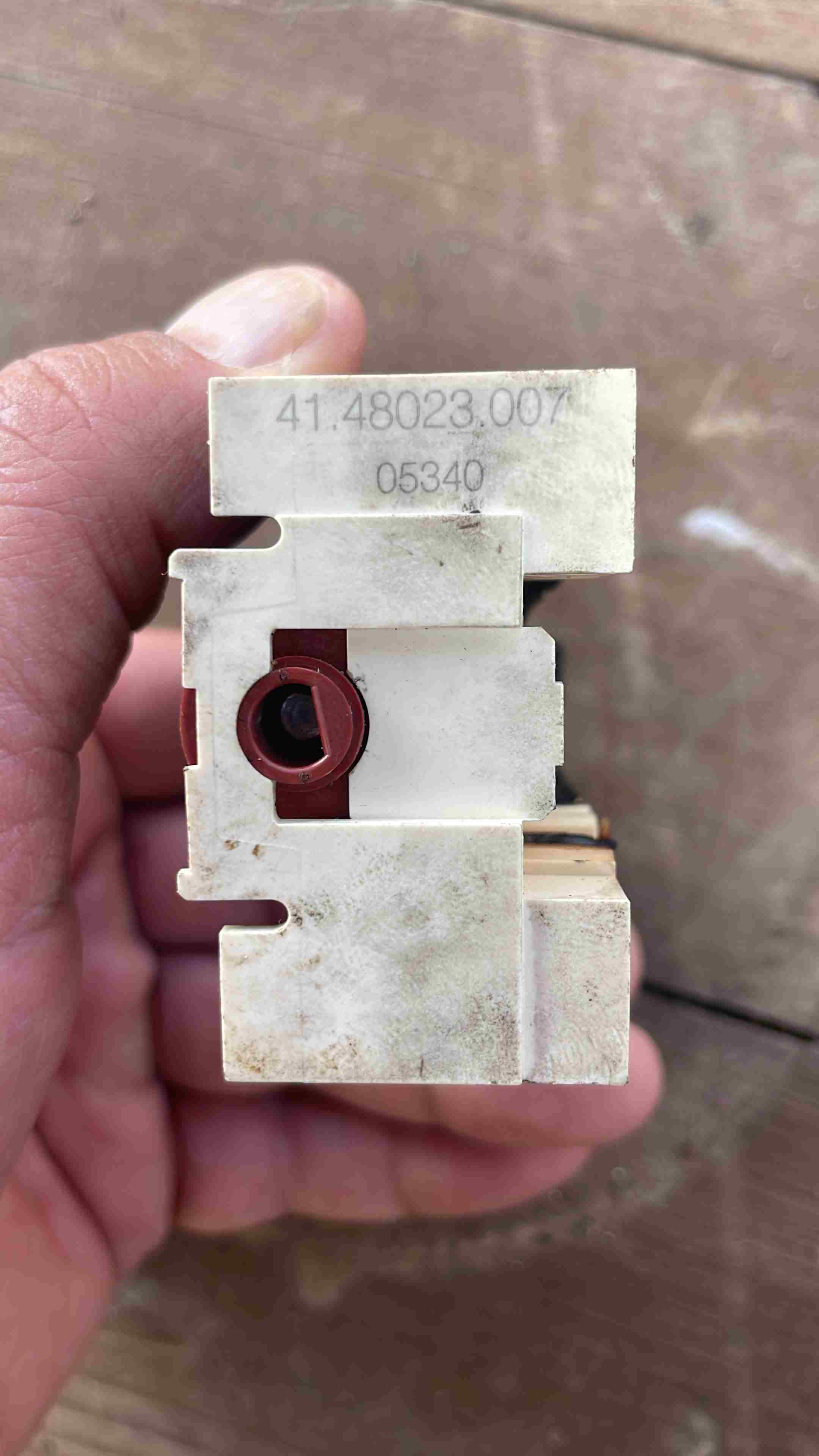

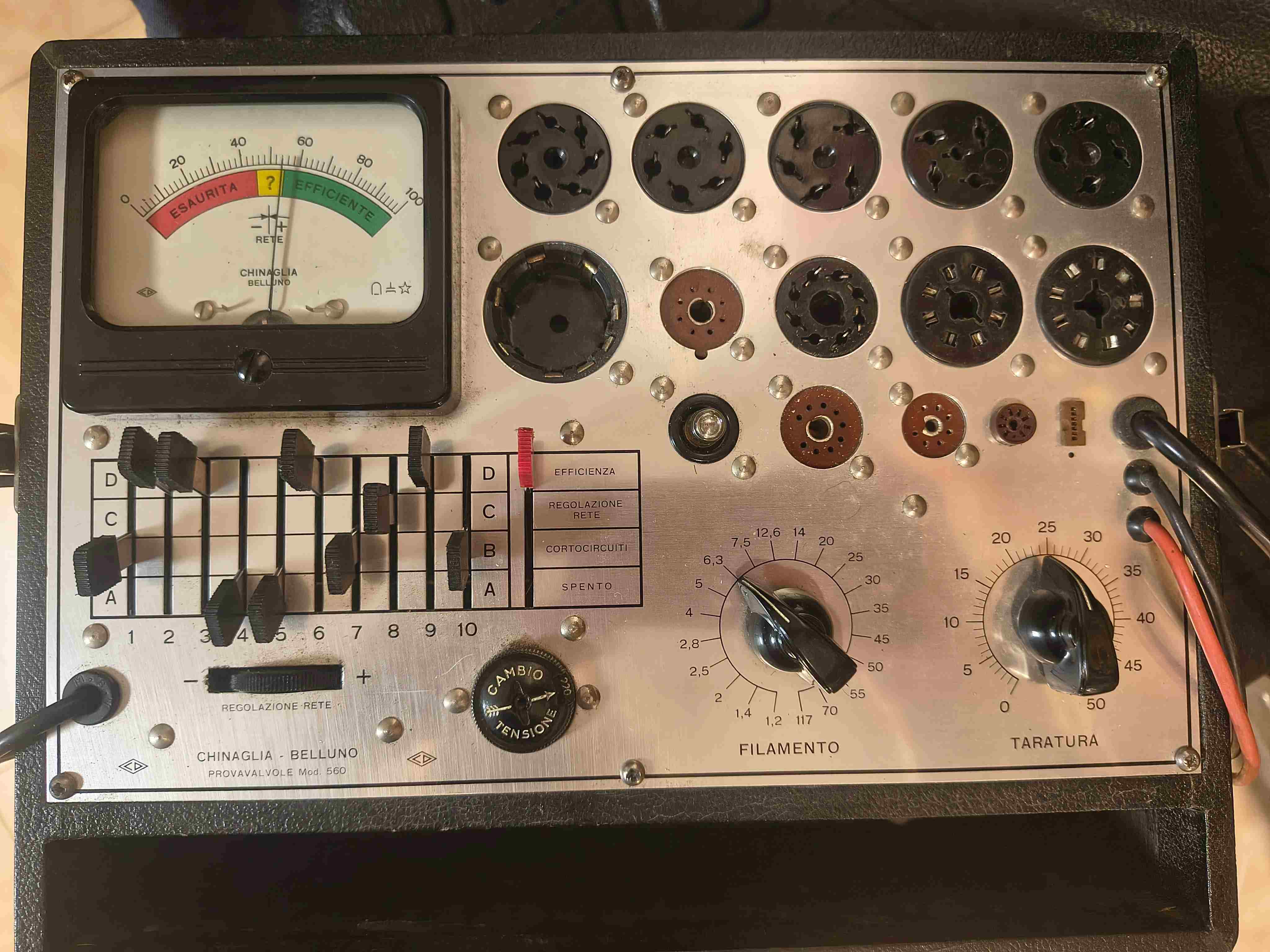

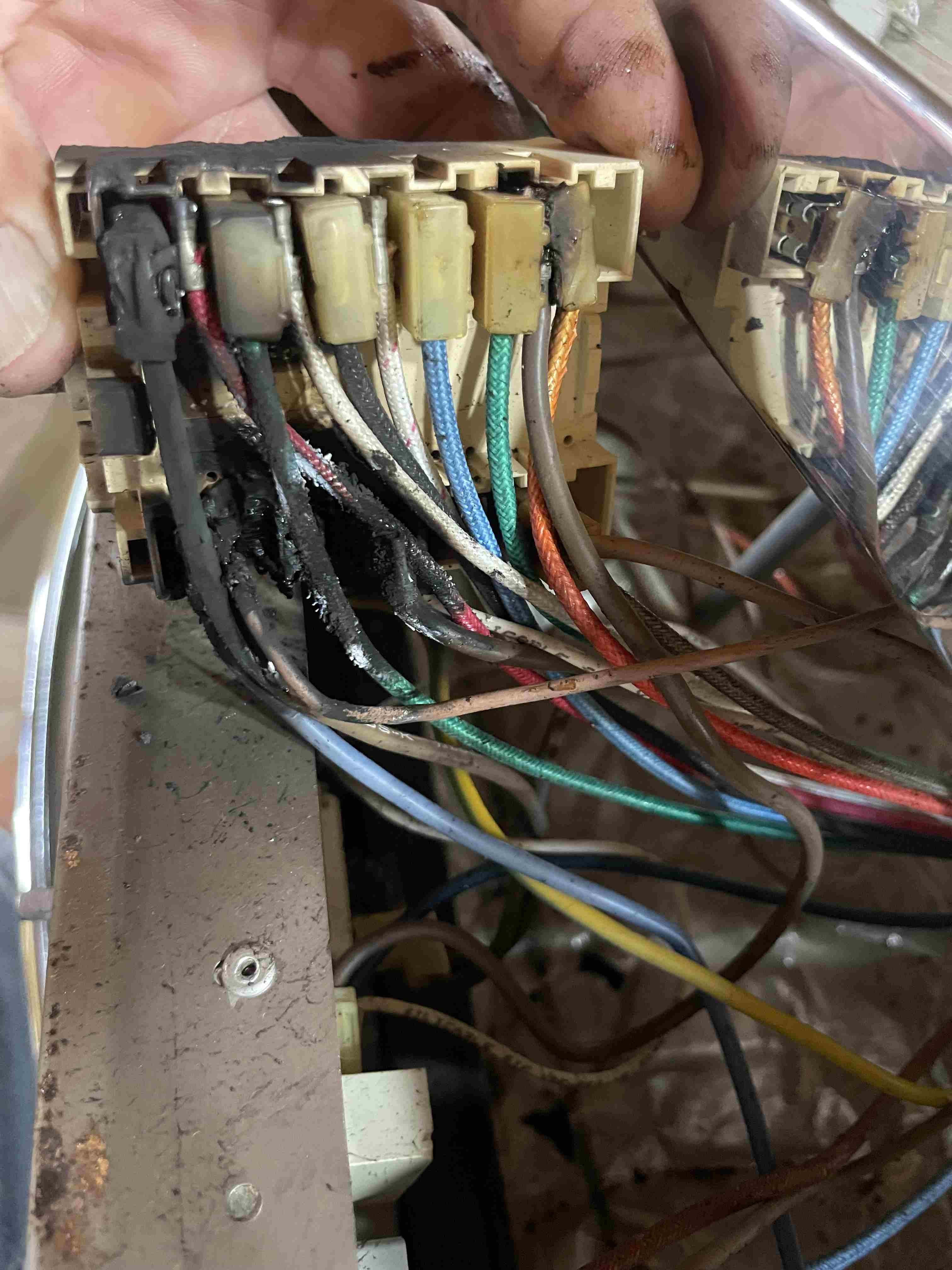

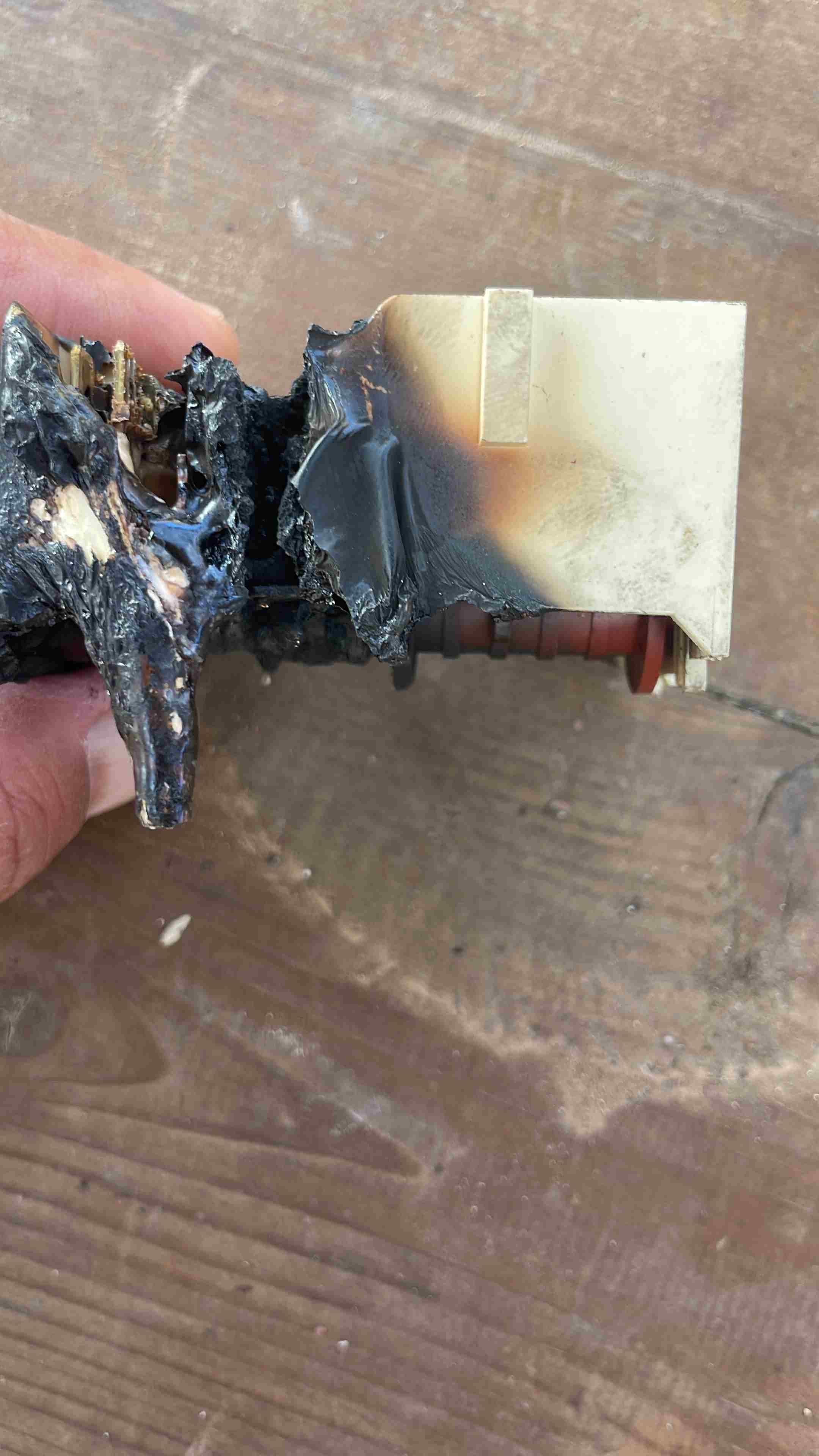

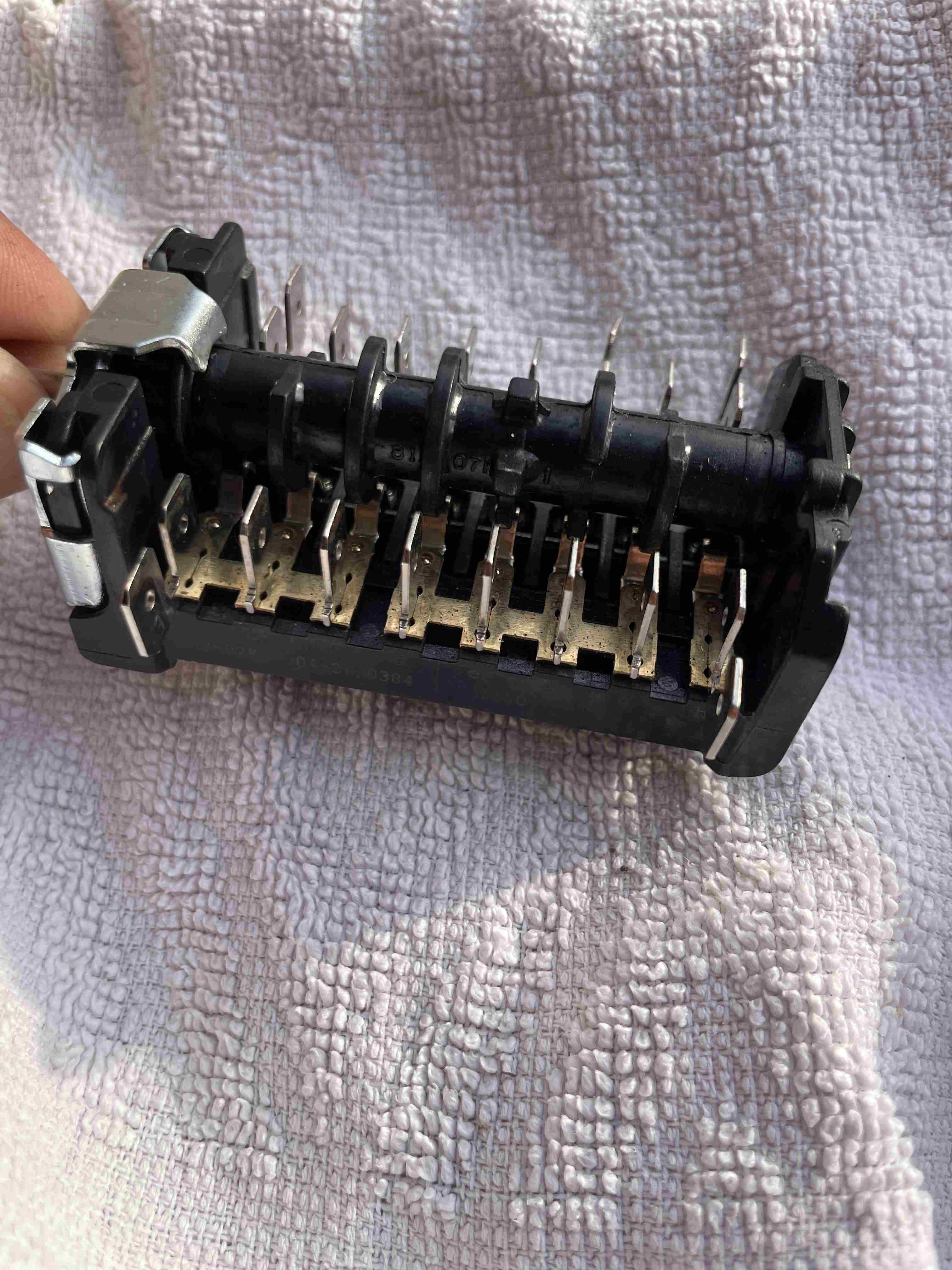

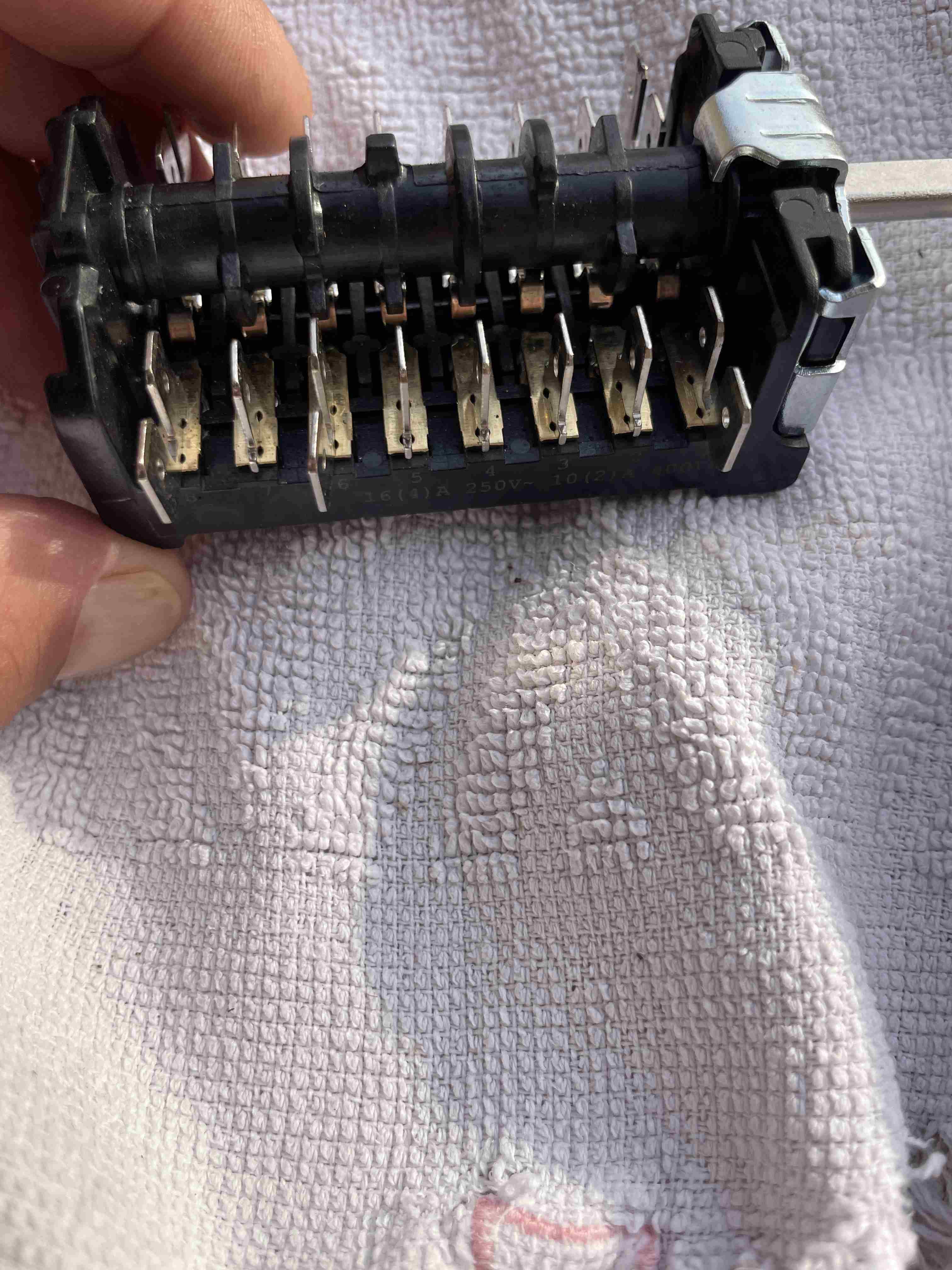

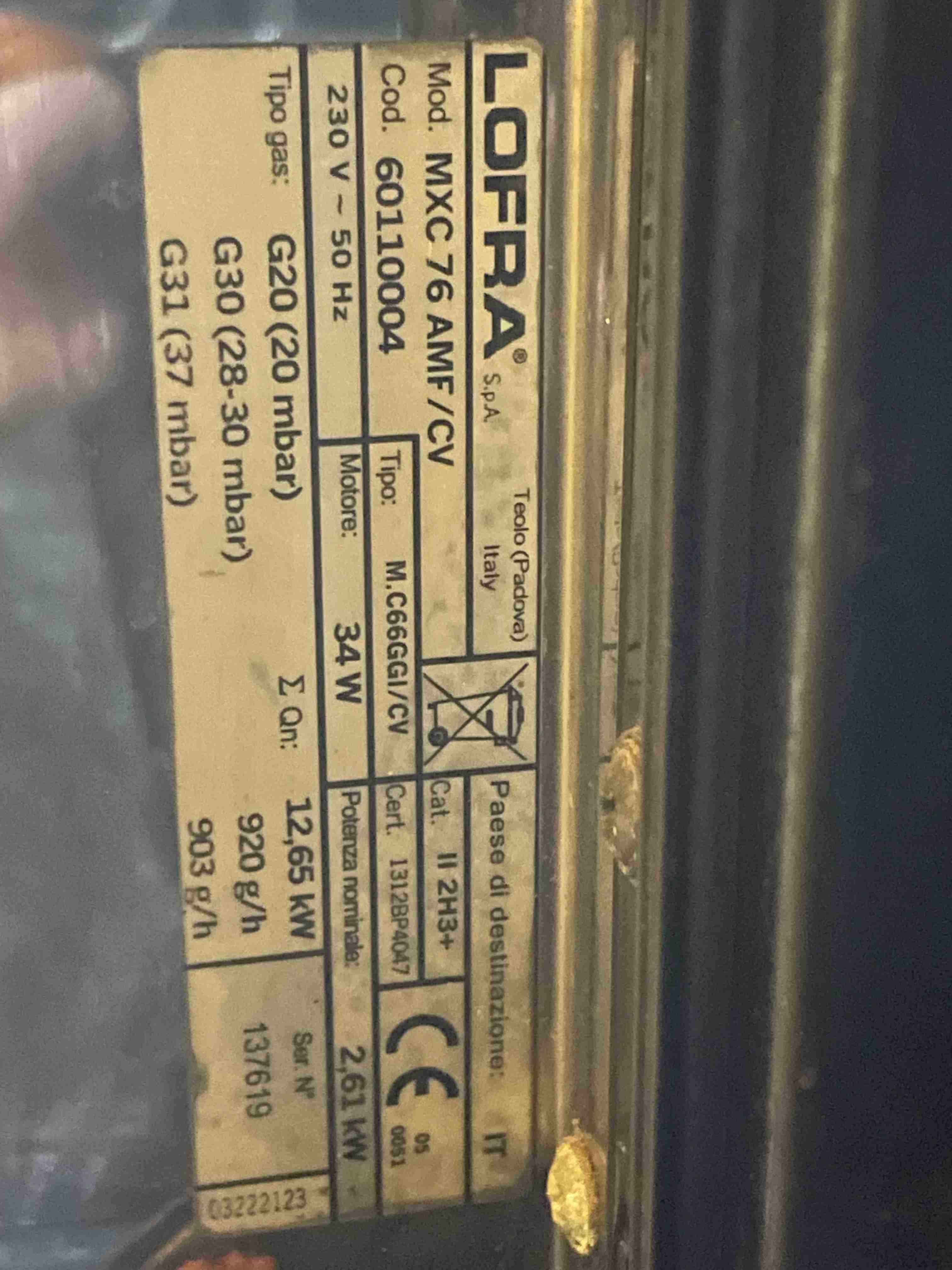

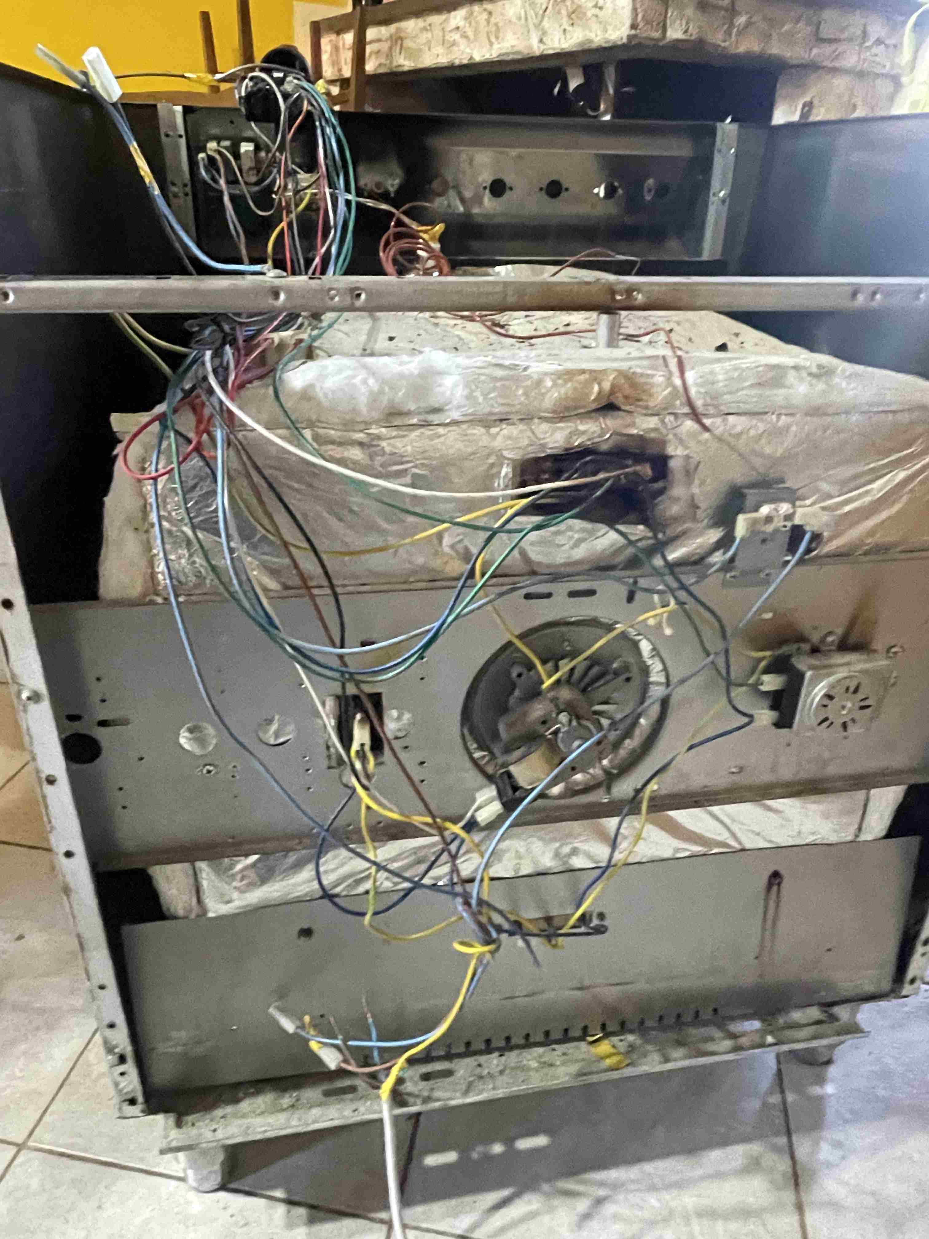

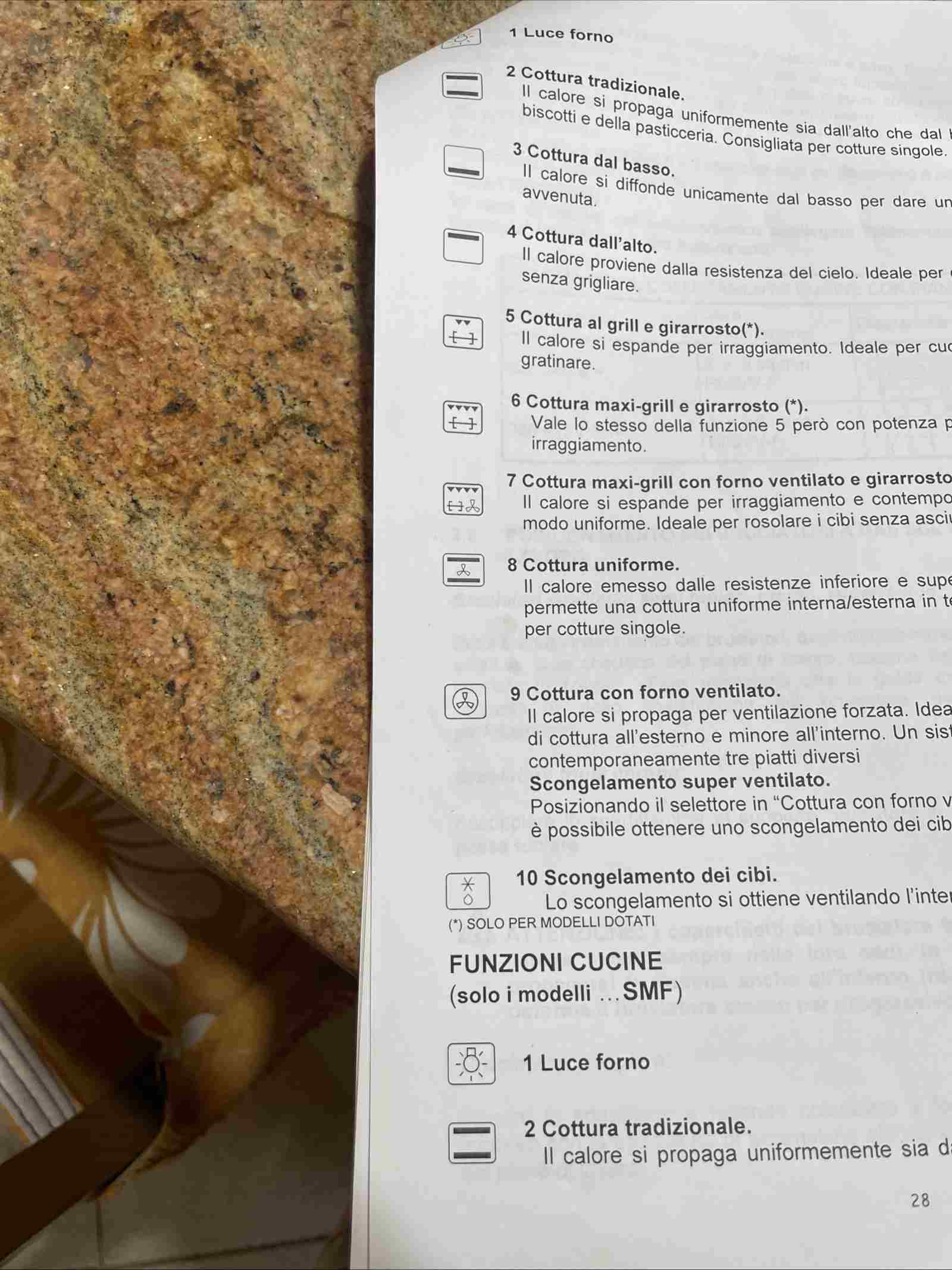

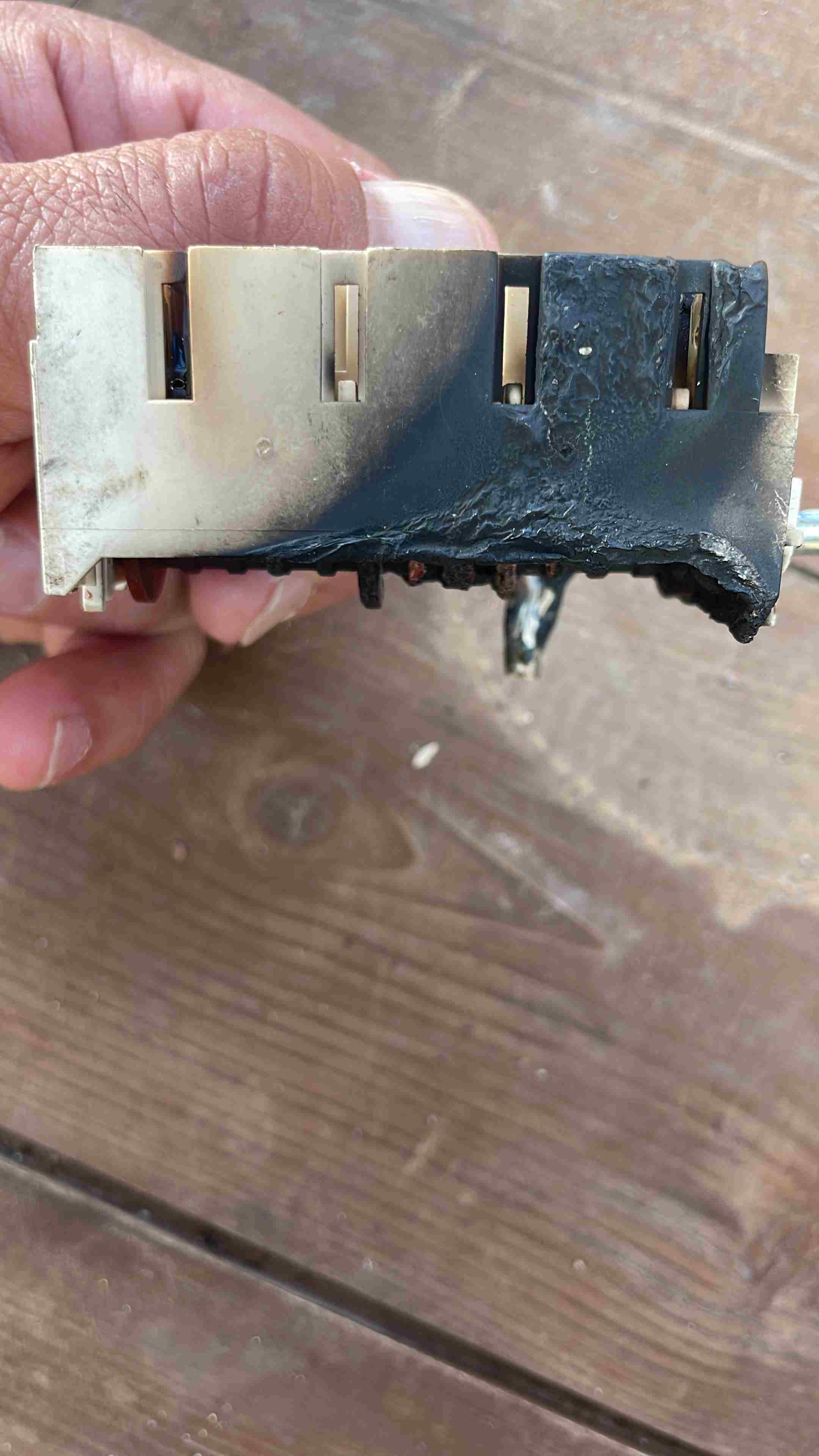

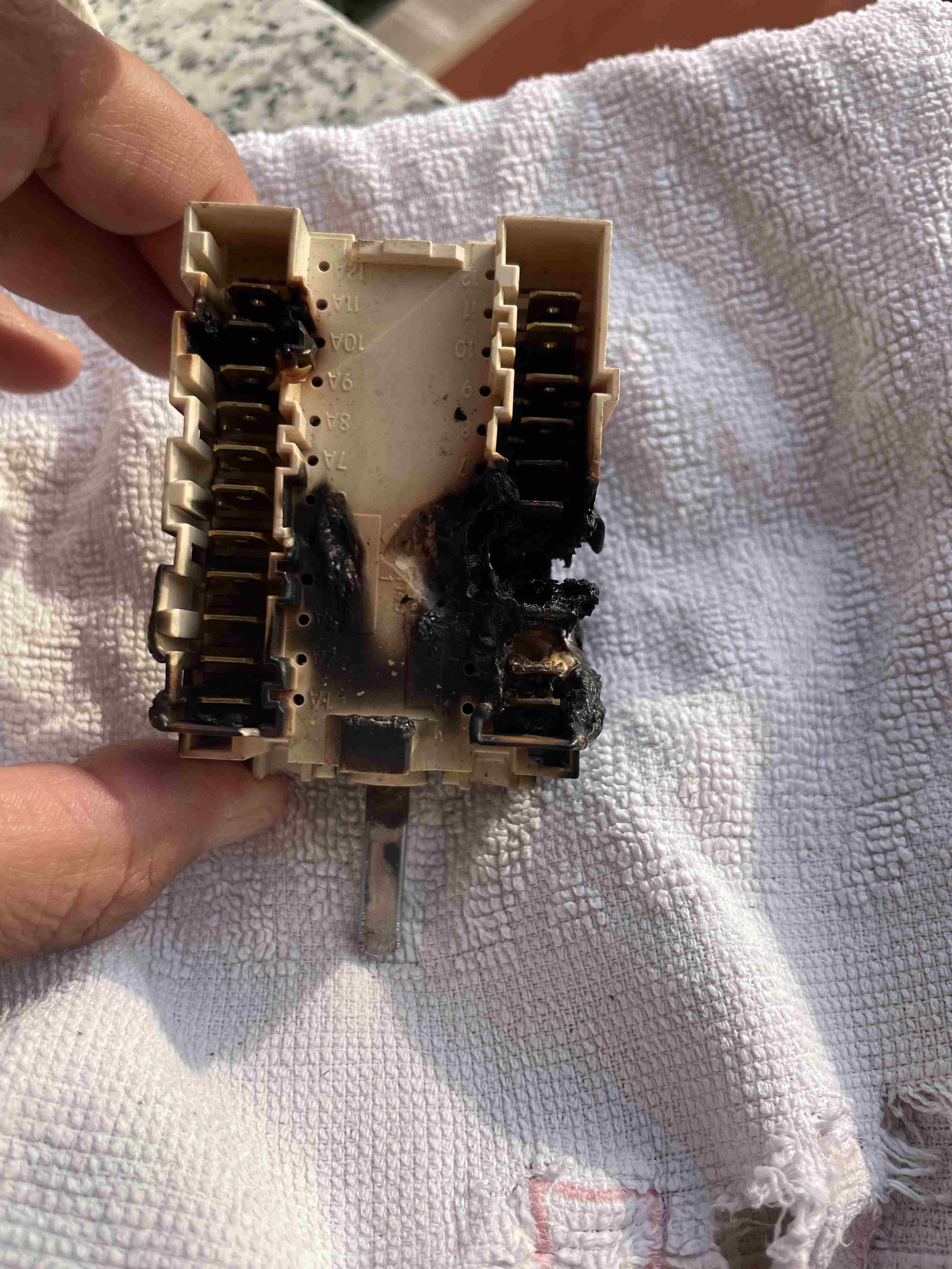

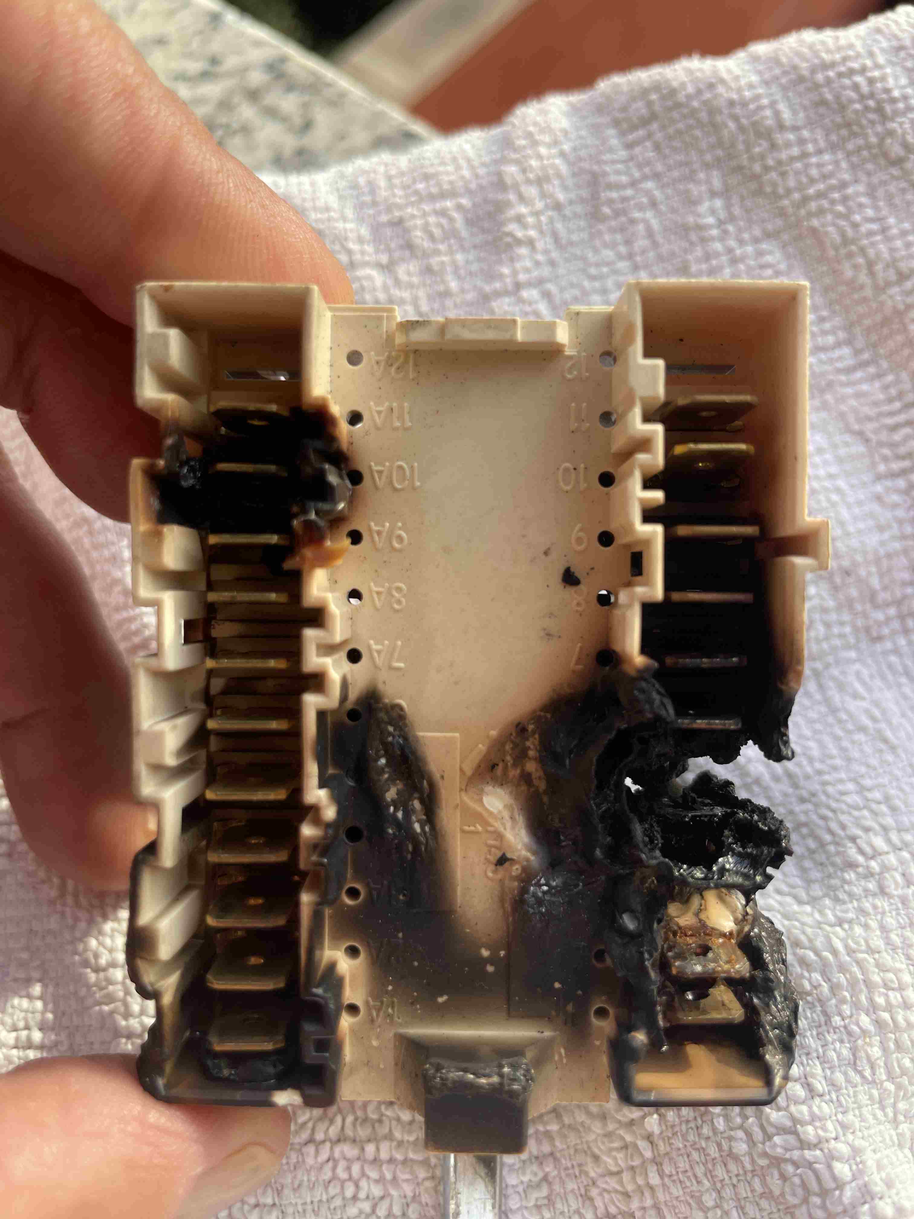

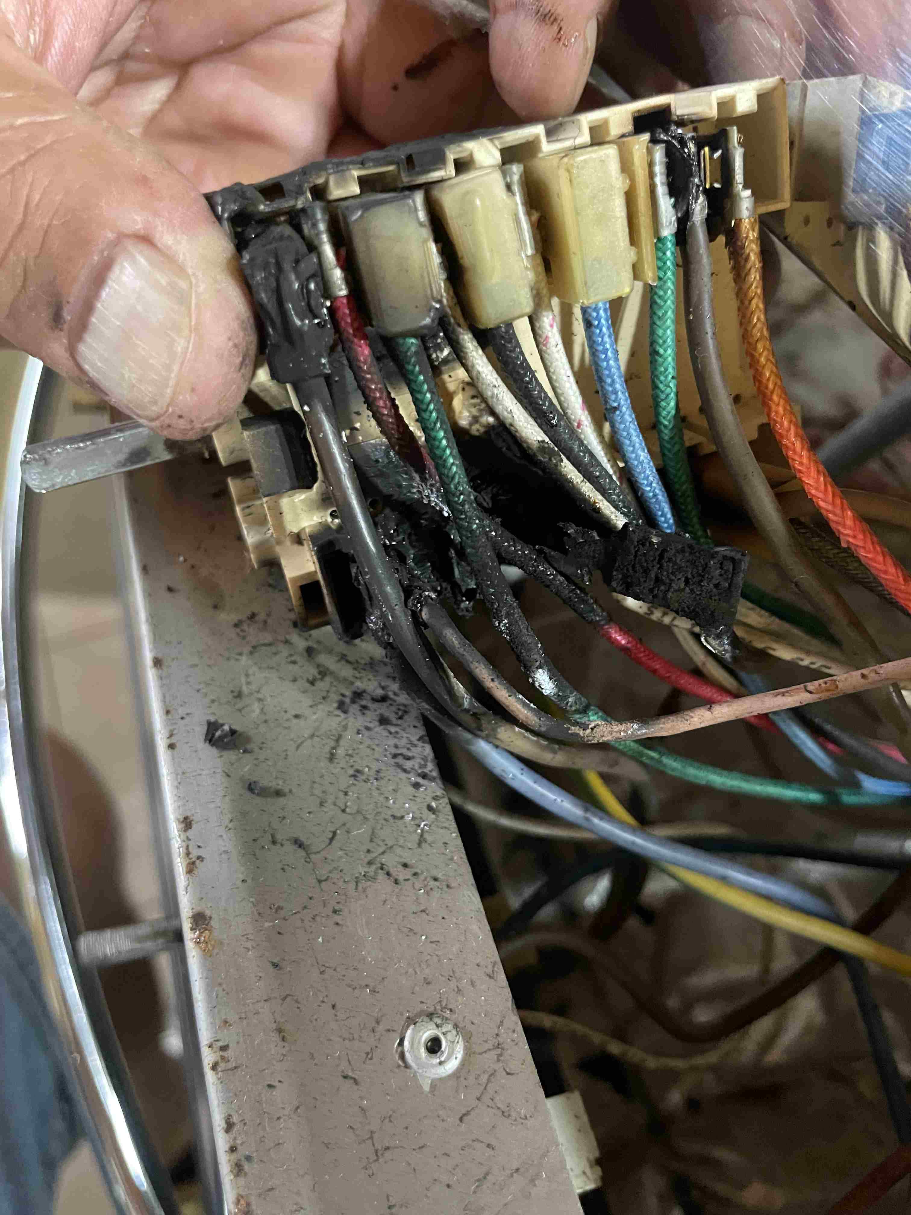

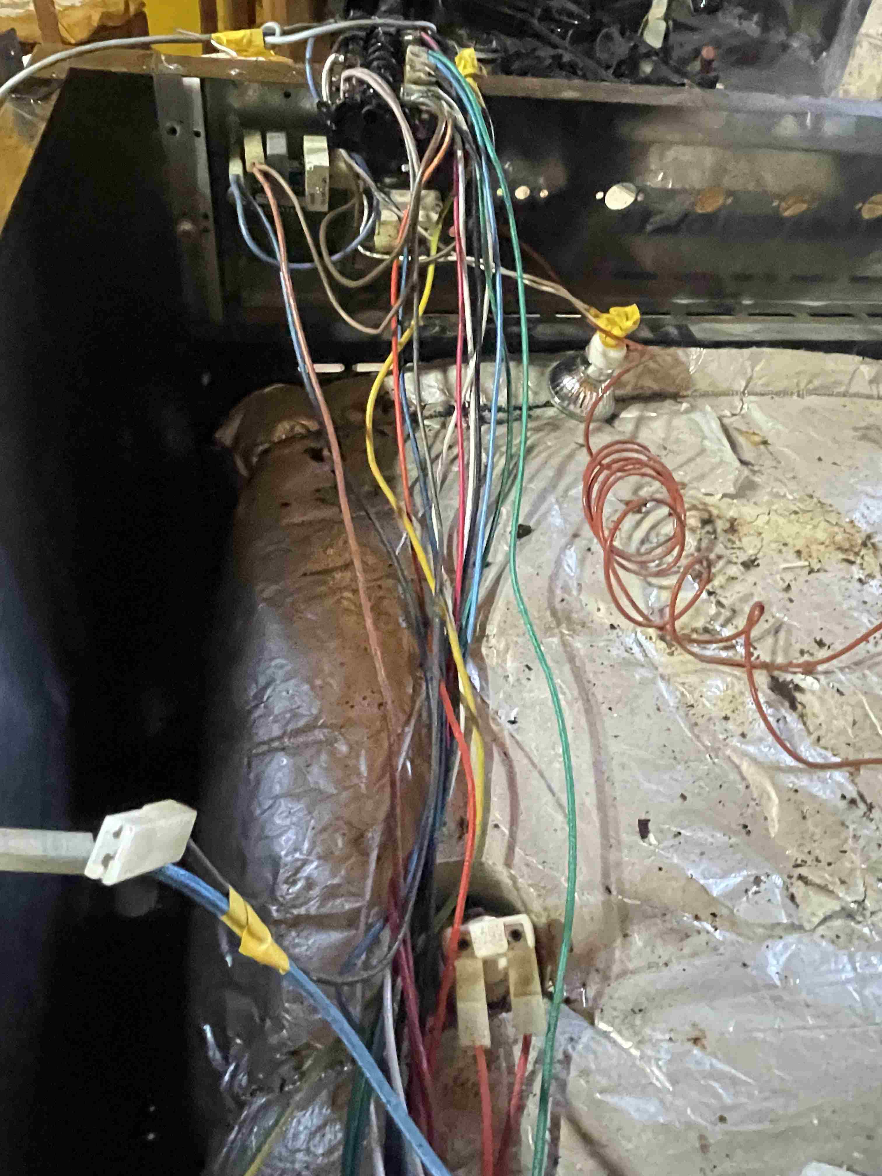

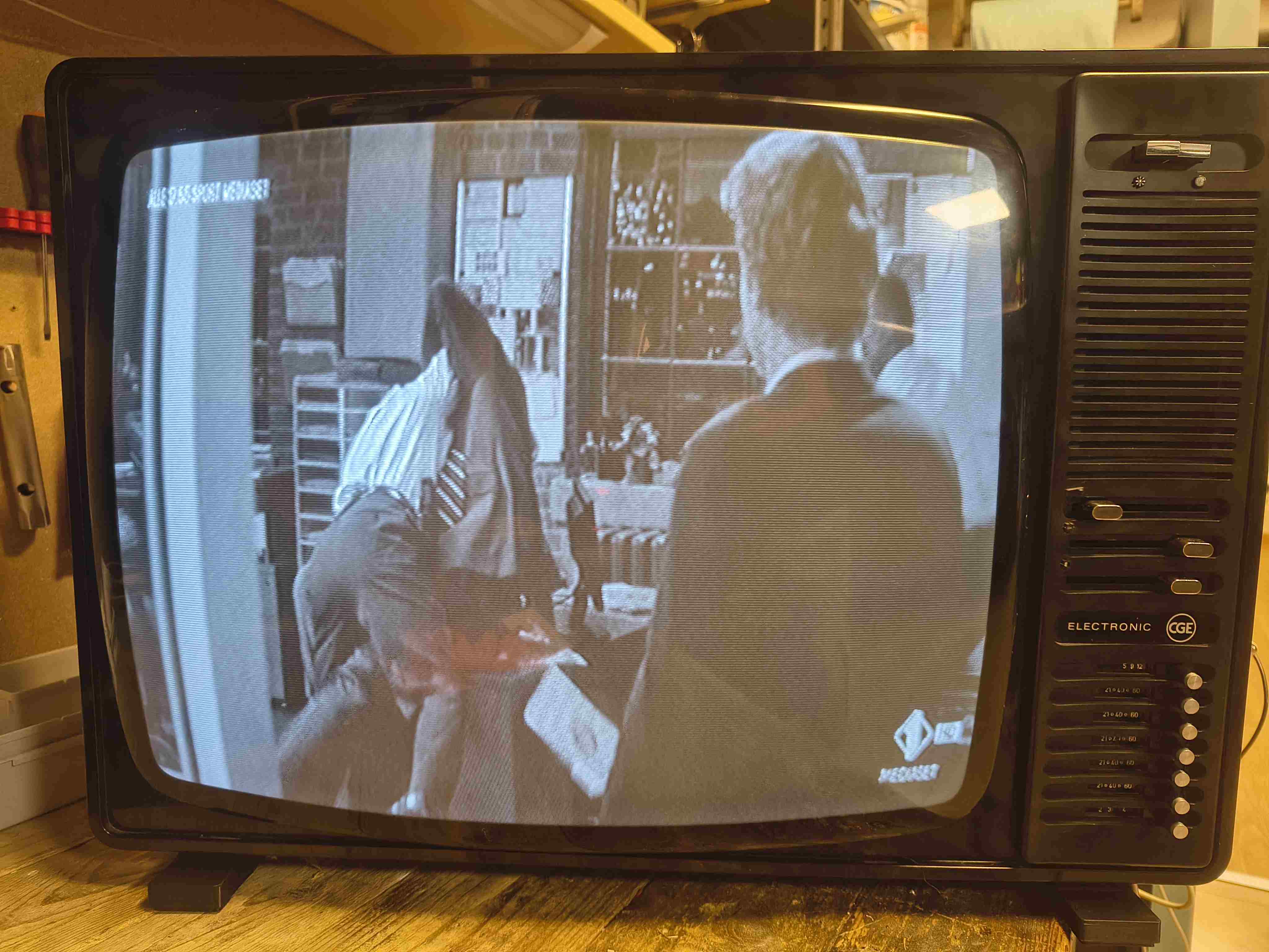

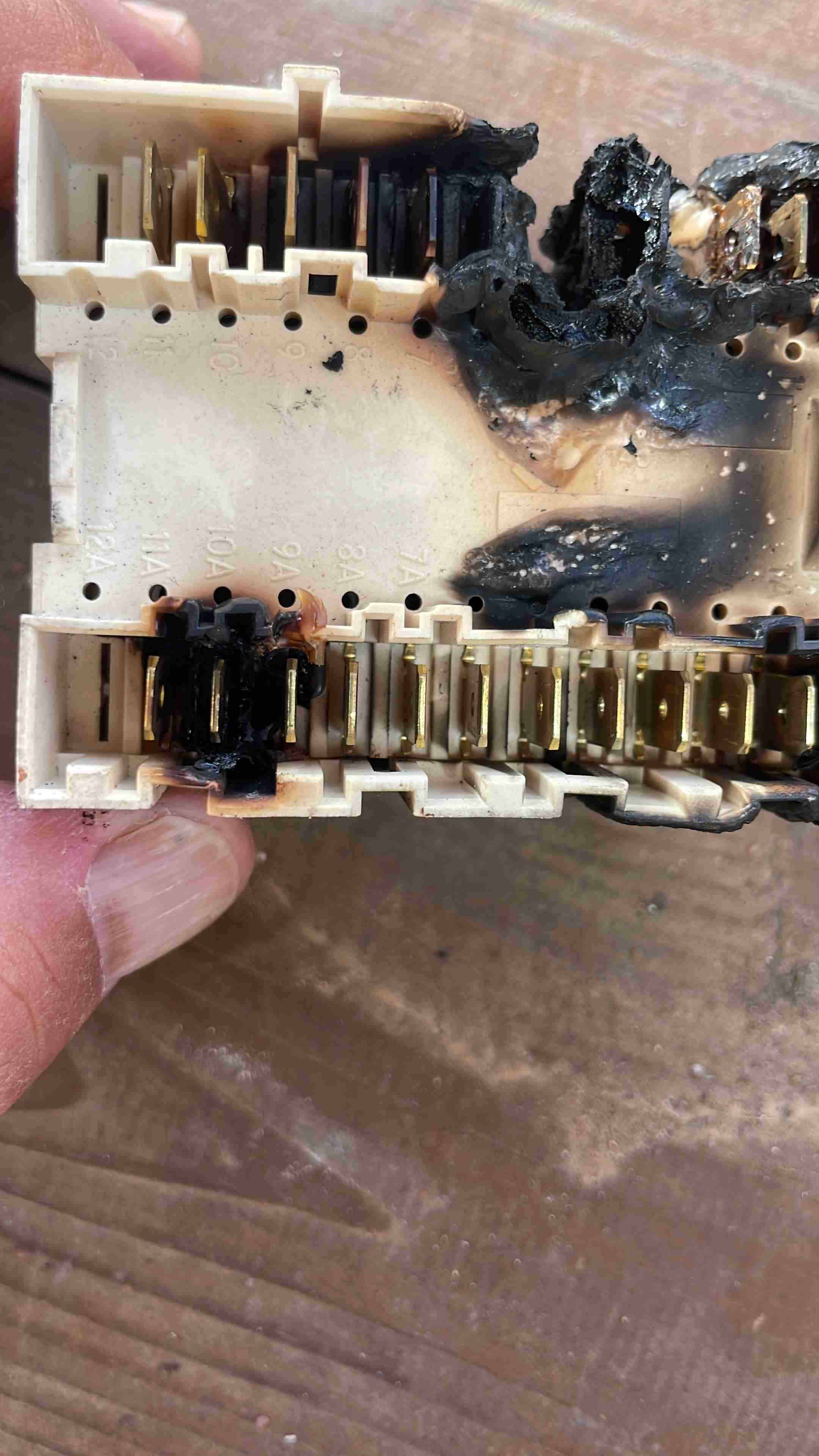

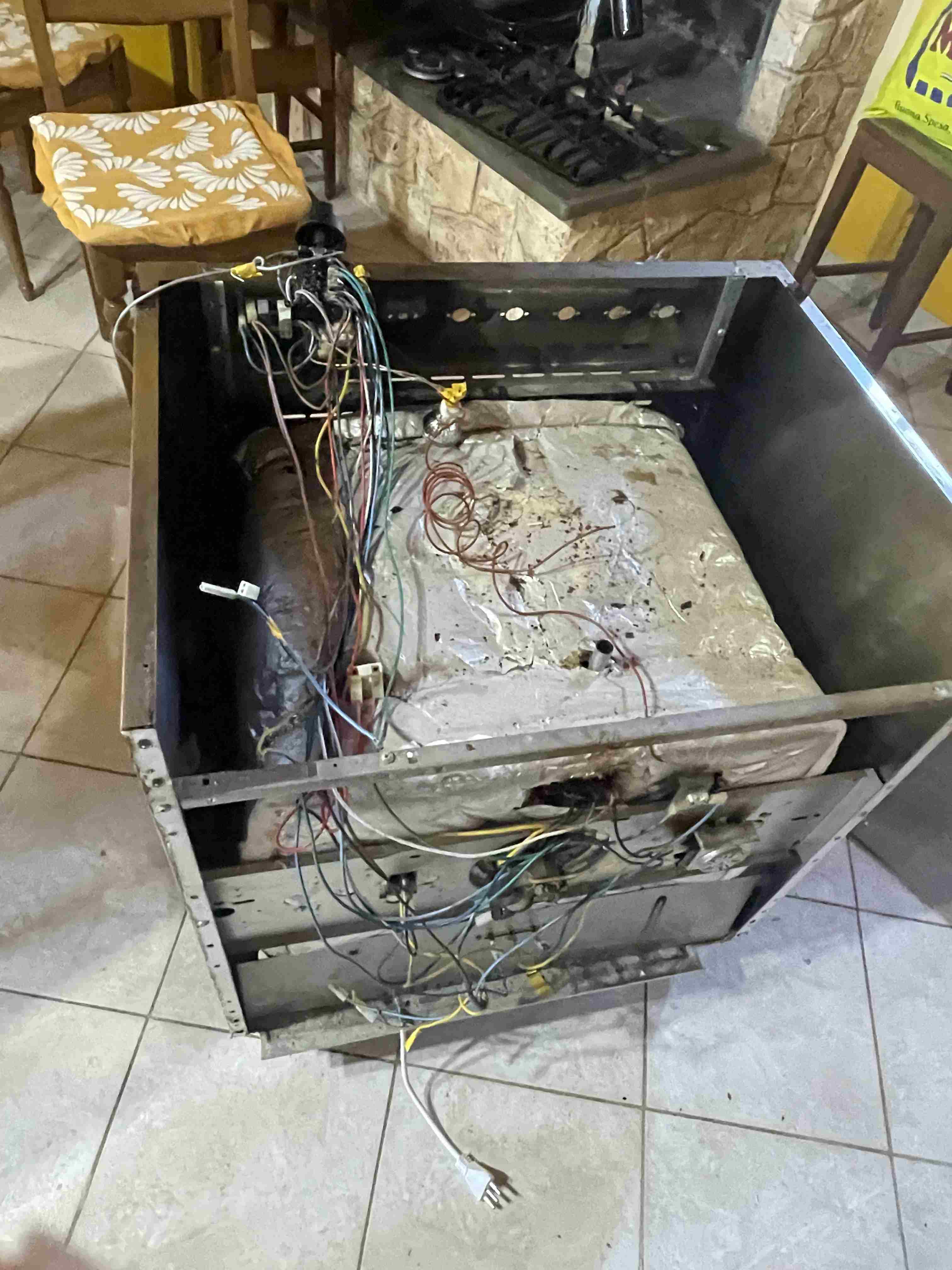

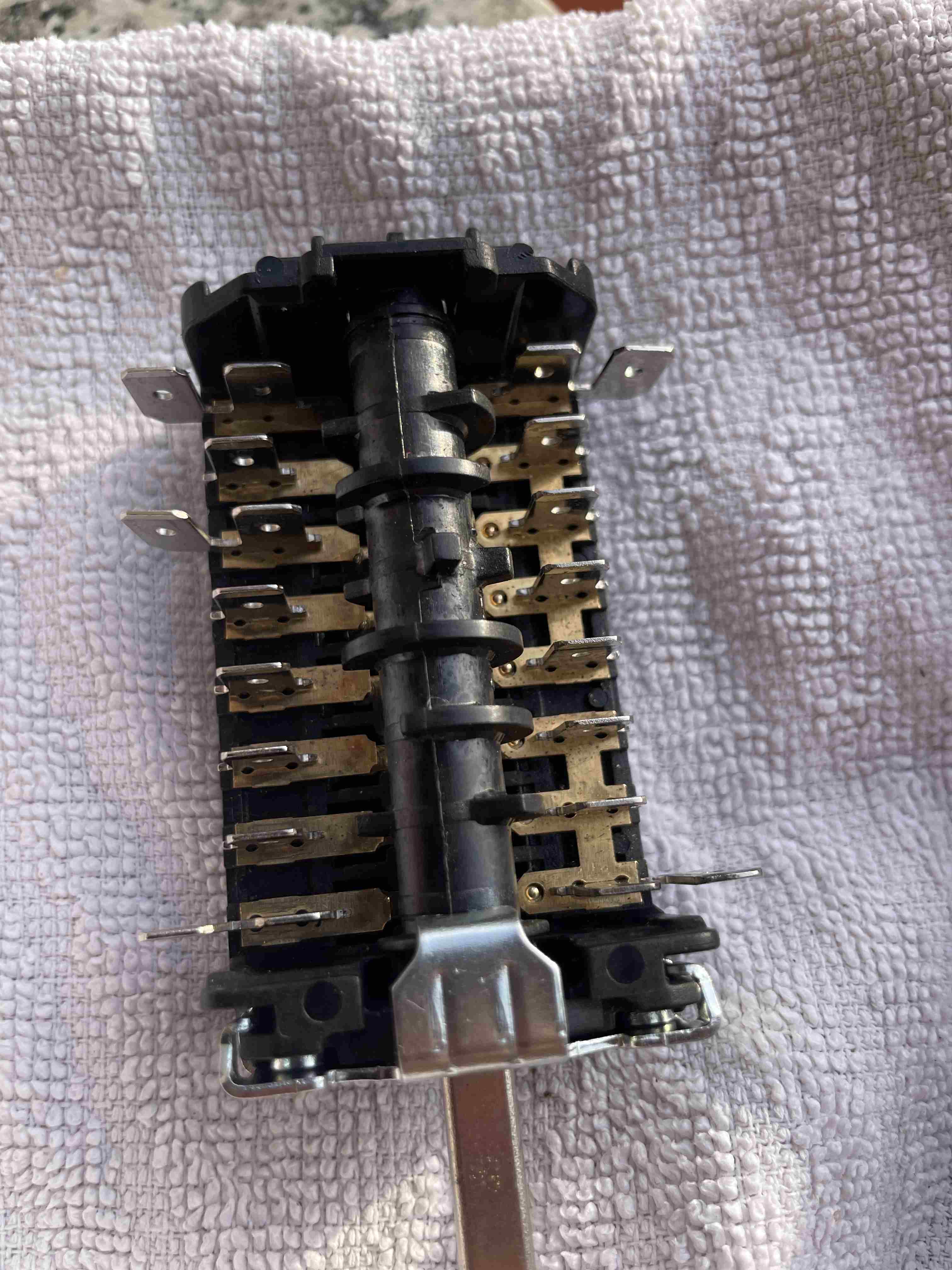

Ricambi filtri per ventilazione meccanica
killbill831 ha risposto a killbill831 alla discussione in Componenti Climatizzazione
So solo che è spugna g3 e li vende la zendher https://shop.zehndergroup.com/ch-it/product/zehnder-filterset-cld-g3-black -
Grazie mille e buona serata.
Forte rumore improvviso in centrifuga
borgo77 ha risposto a certosino67 alla discussione in Lavatrici - Asciugabiancheria
La crociera si trova solo lato puleggia -
Forte rumore improvviso in centrifuga
certosino67 ha risposto a certosino67 alla discussione in Lavatrici - Asciugabiancheria
Ma la crociera a cui ti riferisci si trova su entambi i lati? I rigagnoli che vedi è grasso colato, probabilmente quando cambiai il cuscinetto 2 anni fa devo averne messo in abbondanza. -
Forte rumore improvviso in centrifuga
borgo77 ha risposto a certosino67 alla discussione in Lavatrici - Asciugabiancheria
se si è rotto un braccio della crociera, a vuoto può girare regolarmente, con il peso è diverso comunque dalla foto mi sembra di vedere i rigagnoli ferrugginosi tipici dei cuscinetti andati -
Relè bistabile per comandare contatto pulito della caldaia
g.orlandini ha inserito una discussione in Altri argomenti elettrici
Salve a tutti, vorrei costruire un termostato con un microcontrollore (una board NRF52840 micro pro) collegato ad un sensore della temperatura ed un relè che apre e chiude il comando di accensione della caldaia a gas. Volendo alimentare il termostato con una batteria al litio (3,7-4.2V) ho pensato di utilizzare un relè bistabile azionato da un pin del microcontrollore collegato a un transistor (2N2222) con diodo di flyback che consuma solo durante l'impulso inviato per cambiare lo stato. Vorrei utilizzare un relè bistabile a 3V che si trovano su aliexpress tipo questo (https://it.aliexpress.com/item/1005013229164467.html) o questo (https://it.aliexpress.com/item/33009595954.html). La mia domanda per i molti esperti di questo forum è la seguente: Corro il rischio di danneggiare la scheda della caldaia se il relè economico comprato su aliexpress si guasta (per esempio non isola bene i 3V sul contatto) ? Oppure semplicemente smette di funzionare, resta sempre aperto o chiuso ma senza sostanziali pericoli ? Ci sono soluzioni migliori e più affidabili ? Grazie per l'aiuto -
Recupero lavasciuga ferma da tempo
_.Giuseppe._ ha inserito una discussione in Lavatrici - Asciugabiancheria
Ciao a tutti, siccome sono in procinto di acquistare casa, la mia vicina vuole regalarmi questa lavasciuga per arrangiare un attimo prima dell'acquisto di lavatrice ed asciugatrice separate. Si tratta di una lavasciuga Fust Primotecq WT1206E (arriva dalla Svizzera ed è un'italianissima Ardo/Merloni) ed è ferma da un po' di anni. Prima di metterla in uso, vorrei darle una bella disincrostata ed una pulizia accurata in modo tale dall'avere una macchina pronta all'uso. Cercando online, sono riuscito a trovare il manuale d'uso e manutenzione e lì ho scoperto essere probabilmente una 6kg in lavaggio e 3kg in asciugatura, 1200 giri di centrifuga max. Oltre a darle una pulita generale, sapete dirmi se devo controllare altro? Ogni consiglio, suggerimento tecnico o indicazione su eventuali ricambi compatibili sarebbe davvero apprezzato! Grazie in anticipo a tutti! 😊 -
Andata, ci sono riuscito, il livello di emissione è passato dallo 0% a quello che vedete e comunque ha ripreso il fuoco alla grande e si vede benone
- Oggi
Peppone83 ha iniziato a seguire Sostituzione commutatore cucina Lofra mod: MXC 76AMF/CV
Sostituzione commutatore cucina Lofra mod: MXC 76AMF/CV
Peppone83 ha inserito una discussione in Forni - Microonde - Cucine
Buonasera a tutti, mi servirebbe una grossa mano da parte Vostra. il mio commutatore originale del mio forno si è bruciato, non Trovo l’originale il mio forno ha 10 funzioni più lo 0, e o acquistato questo. Commutatore per Forno compatibile con Lofra Gottak 810802K 10 + 0 Posizioni 11 + 11 Contatti per Modelli: MCV96AMF/CV 12509994 03201195, PG96MFR/C 60060019 1312BP4095, il venditore mi ha garantito che va bene il mio ha il codice 41.48023.007. 05340. sono 5 giorni che ci provo ma non riesco, ho fatto delle foto prima di smontare il vecchio, ho ricollegato come era ma niente, qualcuno mi ha detto che i contatti sono invertiti, ho provato a invertirli ma niente. qualcuno ha lo schema o mi può essere di aiuto? Grazi in anticipo, allego foto. -
Ferro con caldaia Rowenta VR8317/ FO/A104022 Spie lampeggiano
Leone2285 ha risposto a ecate alla discussione in Piccoli elettrodomestici
Penso che ciò lo abbia fatto quando nessuna sequenza faceva cambiare le cose. Comunque dal manuale che ho visto io i tre lampeggia non risultano contemplati tra gli errori sistemabili dal cliente e quindi si rimanda alla voce altro che sarebbe l'assistenza. Vediamo se ecate riesce a postare qualche foto. Da una parte pare essere incollato. -
FABIOCARRARO ha aderito alla comunità
Panasonic condizionatore problema con collegamenti elettrici lunita split non da segni di vita
alighi ha risposto a Massimo-1964 alla discussione in Guasti/Problemi Climatizzazione
Forte rumore improvviso in centrifuga
certosino67 ha risposto a certosino67 alla discussione in Lavatrici - Asciugabiancheria
Ho provato a svitare il bullone che si vede in foto che tiene il cuscinetto in sede. Ebbene se non faccio molta forza e non blocco il cestello quest'ultimo ruota insieme al bullone ma se tengo fermo il cestello con una mano il bullone ruota portantosi dietro un rumore di ferraglia incastrandosi contro il cestello che va fuori centro. Il perno di rotazione che immagino sia saldato o fissato in qualche maniera al cestello si è dissaldato/spaccato? -
caldaia Vaillant VMW IT 242 il bruciatore va in blocco.
fioresara ha risposto a fioresara alla discussione in Guasti/Problemi Riscaldamento
Ciao a tutti, sto provando il funzionamento della caldaia solo come riscaldamento ed il funzionamento è regolare.... il problema del blocco si ha solo nel funzionamento acqua sanitaria.....se durante il riscaldamento apro l'acqua calda allora iniziano frequenti accendi e spegni del bruciatore e ho notato che il tubo di ingresso acqua fredda in caldaia si scalda........scusate spero di essermi spiegato bene.....secondo voi cosa potrebbe essere? -
Frigorifero samsung RSA 1STVB perde acqua
scintilla02 ha inserito una discussione in Frigoriferi - Congelatori
Buongiorno Il frigorifero in oggetto dei miei suoceri perde acqua da sotto. 3 mesi fa è intervenuto un tecnico ed ha cambiato la sonda sbrinamento lavorando solamente dalla parte posteriore del frigo almeno cosi riportano i miei suoceri. Ho aperto il pannello posteriore ma ci sono solamente i connettori del compressore e della ventlola di raffreddamento e non vedo nessun altro filo o sensore. Mi dicono che ha sfilato un filo lungo circa 20 cm e sostituito con un altro ma sinceramente non capisco quale sia. -
Invertire marcia motore 24v con ricevente + pulsante
Livio Orsini ha risposto a jack-vc09 alla discussione in Elettronica generica
Per miglior sicurezza l'interblocco elettrico si esegue usando contatti ausiliari del contattore, il contatto ausiliario di uno taglia l'alimentazione all'altro, in questo modo si può avere contemporaneità solo i contatti di potenza fossero stati "saldati" da un'extra corrente. Io ho sempre fatto eseguire l'interblocco elettrico usando i contatti ausiliari; nei comandi "Y"-"D" sempre interblocco meccanico. -
Ok, ma parchè non sono riuscito ad ottenere le scariche? C'è qualcosa con cui ovviare? Chiedo scusa
Invertire marcia motore 24v con ricevente + pulsante
Leone2285 ha risposto a jack-vc09 alla discussione in Elettronica generica
Hai perfettamente ragione, confidavo sul fatto che nel caso di errore, schiacciando entrambi, si avrebbero 2 positivi ai capi del motore e quindi non dovrebbe succedere nulla di pericoloso. Come imput forse potrebbe essere aggirato mettendo come switch un comando per finestrini che alla fine sono due microswitch interbloccati meccanicamente; per quanto riguarda il controller mi sembra che c'è una modalità di funzionamento in cui i due relè sono interbloccati quindi quando accende uno l'altro non può attivarsi. Ciò che temevo del mio sistema era l'incollaggio di uno dei relè che alimentano il motore. Sicuramente un sistema omologato prevede dei fine corsa e un sistema più intelligente di quello che ho postato. -
Ferro con caldaia Rowenta VR8317/ FO/A104022 Spie lampeggiano
NovellinoXX ha risposto a ecate alla discussione in Piccoli elettrodomestici
Da quanto scrive sembra che abbia premuto i tasti casualmente; se è così non va bene perchè ci vuole la giusta sequenza che si trova descritta sul manuale. Quale? non ci ho fatto caso. Da dove dovrebbe arrivare se non c'è altro? P.S. Ho visto ora l'alloggiamento della schedina, mi sono perso gli ultimi post. Cosa c'è su quella schedina? Foto? -
Ferro con caldaia Rowenta VR8317/ FO/A104022 Spie lampeggiano
Leone2285 ha risposto a ecate alla discussione in Piccoli elettrodomestici
Ciao @NovellinoXX e grazie per avere risposto. La schedina che hai postato vorrei escluderla in quanto @ecate l'ha comprata nuova e sostituita in questi giorni. Siccome a bordo della piastra ci sta un altra schedina avevamo ipotizzato che il guasto potesse risiedere in questa. Il dispositivo presenta un tasto anticalcare che al momento non risponde ai comandi. Il lampeggio continuo di tutti i tasti sulla schedina che hai postato sembra segnare un guasto critico tale da non fare avviare qualsiasi opzione di utilizzo. Visto che la resistenza e la pompa alimentati direttamente funzionano abbiamo pensato a un feedback che già all'inizio viene a mancare alla scheda per chiudere il relè che alimenta la resistenza. Fosse il tuo cosa faresti? -
matteo_novali ha aderito alla comunità
Forte rumore improvviso in centrifuga
certosino67 ha risposto a certosino67 alla discussione in Lavatrici - Asciugabiancheria
Ma se fosse la crociera, il cestello dovrebbe essere fuori centro o disassato e comunque non dovrebbe girare affatto o girare con difficoltà? o sbaglio? come ho detto gira liberamente a mano. Anche la puleggia la ruoto facilmente a mano e non ha nessun gioco in nessuna direzione. -
Invertire marcia motore 24v con ricevente + pulsante
Marco Fornaciari ha risposto a jack-vc09 alla discussione in Elettronica generica
Io ho editato lo schema completo e che ha la massima sicurezza elettrica, poi ci si adatta, ma avendo piena conoscenza e coscienza di cosa si sta facendo. Anche il radiocomando non puoi usare uno qualsisi, ma uno omologato per quell'uso. Non smtererò mai ripterlo, non si tratta di qualcosa da usare in casa tua dentro al tuo recinto esclusivamente privato, già i cancelli devono sottostare a delle norme ben precise, anche nei radiocomandi. -
Forte rumore improvviso in centrifuga
borgo77 ha risposto a certosino67 alla discussione in Lavatrici - Asciugabiancheria
crociera rotta -
Aiuto vecchia lavatrice REX Z550TX
borgo77 ha risposto a Luca Pistone alla discussione in Lavatrici - Asciugabiancheria
si è rotto il fondello che sta dietro alla manopola, che tira e spinge l'albero del timer vai da un ricambista con il codice che trovi sull'etichetta -
Vecchia lavatrice cestello esce dalle molle
borgo77 ha risposto a bellastoria84 alla discussione in Lavatrici - Asciugabiancheria
cerca online con il modello che trovi nell etichetta -
Lavatrice Electrolux carica dall'alto
Gumin65 ha inserito una discussione in Lavatrici - Asciugabiancheria
Buongiorno,ho una lavatrice Electrolux con carica dall'alto che ha iniziato a fare rumore mentre gira. Subito ho pensato ai cuscinetti ,ma dopo avere smontato il destro ,neanche tanto brutto,ho smontato quello sinistro,molto rovinato ma ho visto che li pezzo che tiene la puleggia e il cuscinetto stesso si è staccato dal cestello. Devo buttare la lavatrice ,dato che tutto il pacco costa oltre 200 euro o posso provare a separare la parte del cestello stesso a sinistra per vedere se riesco a saldare il pezzo che si è staccato?
