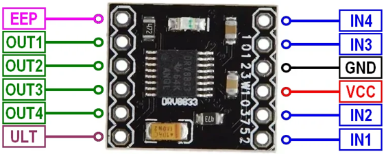

Alessio Menditto ha iniziato a seguire caldaia Buderus logamax plus problema riscaldamento sempre acceso
caldaia Buderus logamax plus problema riscaldamento sempre acceso
Alessio Menditto ha risposto a portodimare alla discussione in Guasti/Problemi Riscaldamento
Kelidra perché non la contatti tu in privato? -
Fase-neutro e fase-terra tensioni differenti a favore della terra?
Maurizio Colombi ha risposto a kym alla discussione in Altro su impianti elettrici civili
Ussignur! -
Fase-neutro e fase-terra tensioni differenti a favore della terra?
DavideDaSerra ha risposto a kym alla discussione in Altro su impianti elettrici civili
Scelta che non condivido in un sistema TN-(C)-S: in quel caso avresti le protezioni da cortocircuito che ti proteggono anche da contatto indiretto (un contatto fase-terra equivale a un corto fase-neutro che fa saltare anche un fusibile o un magnetotermico), sicuramente con un sistema TN hai una sicurezza in più rispetto al normale differenziale (se presente). Se vuoi metterti al sicuro al 100% prendi un trasformatore di isolamento, entri a triangolo (senza collegare il neutro del gestore) e il neutro d'impianto te lo generi tu (metti a terra il centro stella e derivi da lì il tuo nuovo PEN). -
Rex Rl12CX-svascata cesto non esce
Diomede Corso ha risposto a DarioRFI alla discussione in Lavatrici - Asciugabiancheria
Il seger è quella C che tiene il cestello fermo evitando che scorra in avanti e indietro. -
[SIME PRAKTICA DGT 30BF] impossibile comandare impianto di riscaldamento da termostato
vmaiello ha risposto a vmaiello alla discussione in Guasti/Problemi Riscaldamento
Grazie mille e scusate se non ho fornito gli aggiornamenti nell'immediatezza dei fatti. Nel mese di dicembre 2025 mi sono fatto aiutare da un professionista e - rifacendo il cablaggio - la caldaia è tornata a funzionare regolarmente con il suo termostato. -
Fase-neutro e fase-terra tensioni differenti a favore della terra?
kym ha risposto a kym alla discussione in Altro su impianti elettrici civili
Sempre per la protezione mancanza neutro c'è anche questo che sulla carta è decisamente meglio del Finder 70.42 https://is.gd/YNHYbx -
Consiglio modello/marca caldaia condensazione
DavideDaSerra ha risposto a angierada alla discussione in Impianti Riscaldamento
Scherzi, ma mi è successo più di una volta. Anche integrato nella caldaia: caldaia un po' più profonda di una istantanea, una decina di centimetri circa. Se si rompe la caldaia (con accumulo esterno) in estate vai di solare e in inverno vai con la resistenza di backup. -
Lavatrice candy fa rumore quando centifruga
Ciccio 27 ha risposto a casa74 alla discussione in Lavatrici - Asciugabiancheria
No, perché se l'anello di neoprene è consumato, non ci puoi fare molto. -
Motore automazione deimos kit sblocco difettoso
saltimbanco ha risposto a saltimbanco alla discussione in Cancelli elettrici
Buonasera ragazzi E' fuori di dubbio che si tratta di un problema meccanico del riduttore perchè il cancello è libero di scorrere e non ha intoppi, e dirò di più facendo ulteriori prove agendo sulla leva di sblocco capita che oltre alle difficoltà che ho già descritto nel riaccoppiare il pignone al riduttore, è capitato che il cancello ingrani e riparta regolarmente, e qui mi sono fermato. In definitiva devo agire sulla leva di sblocco il meno possibile, perchè lì secondo me si genera il problema, e quando deciderò aprirò il motore per investigare. Grazie comunque Roby e Simuffa per il sempre gradito supporto Alla prossima -
Consiglio modello/marca caldaia condensazione
giorgio17 ha risposto a angierada alla discussione in Impianti Riscaldamento
Probabilmente non conosci le pompe di calore per acqua calda sanitaria. https://www.viessmann.it/it/approfondimenti/pompe-di-calore/pompa-di-calore-acqua-calda.html - Oggi
Fase-neutro e fase-terra tensioni differenti a favore della terra?
kym ha risposto a kym alla discussione in Altro su impianti elettrici civili
Quando collego la mia terra alla "loro" terra, la tensione tra fase e neutro sale. Tra la loro terra che è del PEN e la mia che è nel mio giardino con resistenza 2,3 oHm, c'è tensione 13,7V. Se manca neutro a monte tutto ciò che è collegato in casa va all'aria, il cablaggio del neutro diventa il ritorno di tutte e tre le fasi (centro stella), quindi mi ritrovo, tra una fase ed il cavo del neutro ca 400V ..... E già successo a tanti qui, si è guastato tutto quel che era collegato o quasi, lampade a risparmio esplose, frigoriferi con compressori andati per non parlare di tutto ciò di elettronico collegato, tutto in fumo. Ti ricordo che la trifase è "domestica" e non avrà mai l'equilibrio tra le fasi, io in Italia pur avendo la trifase da molti anni non ho usato nulla che usasse più di una fase. L'induzione (cucina) è di quelle antiche monofase. Mi chiedo se sto "coso" obbligatorio eviti il problema. https://www.comtec-int.ro/wp-content/uploads/fise-tehnice/4385_201307290947202005-05-16 DPST.doc.pdf Gestisce le sovratensioni simulando la dispersione sul differenziale. Ma funzionerà senza neutro? Molti usano questo: https://www.digitopimpex.ro/vp-3f63a/ Funziona bene dicono ma con inversione neutro-fasi pare non rilevi (almeno così mi han detto). Inoltre credo che stacchi in mancanza di neutro solo perchè i contattori dentro non vengono più correttamente alimentati. Ma cosa avviene dentro non so ..... Il finder invece, la logica continua ad andare anche senza neutro a quanto mi hanno detto. Non penso. -
Tra EEP e massa dovrebbero esserci almeno 2.5V, mentre ULT è un'uscita open-drain che nel nostro caso non interessa. Il foro "EEP", ovvero (SL)EEP, è quello che quando è >2.5V attiva il driver, mentre quando è almeno <2.0V lo tiene in Sleep-Mode. Quella schedina dovrebbe avere una resistenza di pull-up che per default lo tiene "su", ma a quanto pare non è così. Prova a guardare sotto se c'è un jumper da tagliare, oppure prova a mettere una resistenza da 4K7 da VCC a EEP.
Presentazione
Paolo_me65 ha inserito una discussione in Presentazione nuovi utenti, saluti e ringraziamenti
Buonasera a tutti,mi chiamo Paolo e sono di Monza. Mi occupo da anni di argomenti del forum,ho fatto prima l'elettricista,poi disegnatore schemi elettrici,automazione industriale, plc per arrivare poi dagli anni novanta ad occuparmi di hardware pc ed ultimamente quasi esclusivamente della parte software dei computer. Dopo anni di lontananza dai forum mi sono iscritto perchè avendo più tempo libero sto tornando ad occuparmi dei lavori elettrotecnici che facevo da giovane ed in questo forum vedo che c'è gente che sa dare giusti consigli. Saluti. -
Se valvola e detentore chiudono perfettamente si, sennò allaghi casa. E di questo te ne accorgi, di solito, quando tiri fuori il canotto ... 😁 Però di solito per queste cose è sempre meglio procedere dopo averne parlato all'amministratore, specialmente nel tuo caso che già siete un pò sul piede di guerra.
Consiglio modello/marca caldaia condensazione
drn5 ha risposto a angierada alla discussione in Impianti Riscaldamento
Ok per i 70W a grado per litro di acqua. Sugli altri punti però : - il ricircolo se costruisci casa ok, se la casa già esiste fare un ricircolo potrebbe voler dire rompere muri o pavimenti per fare l'anello. - aggiungere il solare ok sempre se hai un tetto di proprietà esposto in modo da sfruttare il sole - finire la doccia quando salta l'elettricità sempre che non sei in un bagno cieco dove al buio magari scivoli e ci resti secco... 😄 - l'attesa dell'acqua calda della caldaia.. su dai.. è nell'ordine di 20/30 secondi, apri l'acqua prima di spogliarti - il boiler oltre alla caldaia ? devi avere lo spazio per metterlo - si rompe la caldaia e resti senza acs? che fai ti scaldi stando sotto la doccia con acs dal tuo accumulo ? Insomma non nego che in contesti favorevoli l'accumulo gas/elettrico/pompa di calore abbia il suo senso di essere, per esempio con il solare è sicuramente una scelta azzeccata. Per il resto sono abitudini che non discuto. -
Marantz PM350
Riccardo Ottaviucci ha risposto a Alessio1970 alla discussione in Radio - Stereo - Autoradio - HiFi - CD - DVD
ho spostato la discussione nella sezione corretta. Se i finali risaltano o occorre vedere se sono accoppiati in continua con lo stadio precedente ,che può avere problemi. Penso più però a transistor tarocchi. Se ti occorre lo schema puoi scaricarlo da qui -
Telefunken TE32914N17 H LED SLIM. Main board vestel 17mb62-2.5 serve firmvare.
Riccardo Ottaviucci ha risposto a Cutuliscia56 alla discussione in Thomson - Saba - Nordmende - Telefunken - A.E.G.
mi pare che sui vestel occorra caricare il firm sulla spy flash tramite programmatore. Sul sito russo che ti linko lo trovi di sicuro,ma per scaricarlo devi superare un esamino di radiotecnica. -
caldaia Buderus logamax plus problema riscaldamento sempre acceso
kelidra ha risposto a portodimare alla discussione in Guasti/Problemi Riscaldamento
mi puoi contattare in privato please -
kelidra ha iniziato a seguire Chiarella88
Consiglio lavatrice dall alto acquisto
chiccoo ha risposto a chiccoo alla discussione in Lavatrici - Asciugabiancheria
Buonasera la lavatrice è costata 800 -
Stefano Dalmo ha iniziato a seguire Caldaia condensazione SIME: temperatura sanitari instabile
Caldaia condensazione SIME: temperatura sanitari instabile
Stefano Dalmo ha risposto a g-ax alla discussione in Guasti/Problemi Riscaldamento
Scusa , ma non pensi sarebbe meglio interpellare la ditta che ha fatto i lavori ? tanto più di pulire i soffioni non puoi fare -
Caldaia condensazione SIME: temperatura sanitari instabile
giorgio17 ha risposto a g-ax alla discussione in Guasti/Problemi Riscaldamento
Per caso hai miscelatori termostatici nelle docce? -
Che cosa sarà?
Marco Fornaciari ha risposto a cmarino alla discussione in Citofoni, videocitofoni e intercomunicanti
Domende d'obbligo: - casa singola o condominio? - età impianto - certerzza di marca e modello di ogni componente l'attuale impianto. Fin da subito, se è condominio non tocca a te risolvere il problema, hai solo diritto a farlo risolvere, ma poi comanda l'assemblea. Risposto alle domande gli esperti interverranno. -
Fase-neutro e fase-terra tensioni differenti a favore della terra?
Marco Fornaciari ha risposto a kym alla discussione in Altro su impianti elettrici civili
1- No, un momento, capiamoci, come sarebbe a dire che se si collega la terra la tensione tra neutro e terra aumenta? 2- Non è che il centro stella del trasformatore MT è collegato a terra tramite impedenze, lo puoi sapere? 3- Una situazione simile si può avere anche, o solo, se il centro stella del secondario del trasformatore MT/BT non è collegato a terra: autocensuro il pensiero. Nei casi 2 e 3 è buona cosa installare un trasformatore di isolamento, nel tuo caso trifase con collegamento triangolo/stella e ti fai il tuo neutro indipendente. Va da se che però non risolvi il problema della tensione di fase "ballerina" da parte del fornitore. Lo ripeto ancora, se manca il neutro manca tensione, quindi i guai avvengono quando ritorna corrente, non quando manca. ** Se invece di mancare completamente tensione, si hanno continue oscillazioni importanti oltre il 15 %, il problema è quello: lì non c'è elettrotecnica che tenga. Tecnicamente sono chiamate microinterruzioni. Allo stato l'unica soluzione sono gli UPS a doppia conversione e tante batterie, ma non vanno bene per tutti i tipi di utenze, ovvero servono degli specifici per ogni situazione. Ma lì c'è del fotovoltaico privato, ovvero dei generatori, collegati alla rete di distribuzione in BT? Se si: auguri. ** Ancora negli anni '70 inoltrati (e in alcuni posti ancora oggi), in Italia per alimentare l'unico apparecchio elettronico in casa, il TV, si usavano i famosi stabilizzatori. Altre utenze complesse (mi scappa da ridere) erano le lavatrici, ma essendo elettromeccaniche non risentivano del problema, impiegavano solo più tempo per lavare. -
Alessio1970 ha iniziato a seguire Marantz PM350
Marantz PM350
Alessio1970 ha inserito una discussione in Radio - Stereo - Autoradio - HiFi - CD - DVD
Ciao a tutti ho un problema con l’amplificatore indicato. Mi saltano i finali.premetto che l’ho preso da un mercatino con i finali bruciati. Prima di sostituirli ho controllato vari componenti ( transistor pilota condensatori ecc). Ho sostituito il ponte raddrizzatore e i due condensatori di filtro. Il resto mi sembrava buono. Ho rimesso su i finali nuovi e dopo qualche minuto di funzionamento sono saltati un’altra volta. ce qualcuno che ha già avuto a che fare con questo Marantz. grazie -
Salve a tutti, ho questo vecchio citofono il quale (prevedibilmente) ha smesso di funzionare (il video si vede malissimo, dal posto esterno non mi sentono, ma io li sento). Prima di riacquistarne uno nuovo, volevo capire il modello, il posto interno è questo Elvox: ma non so se è stato sostituito o è della stessa marca e modello di quello esterno; quindi volevo capirne la tecnologia, a quanti fili è, per vedere se è compatibile con i moderni kit low cost della Ticino (come questo a 2 fili): o se addirittura posso arrischiare qualcosa di più tecnologico... (il segnale wi-fi è decente sia vicino al posto interno che vicino al posto esterno) Attendo lumi! Grazie
