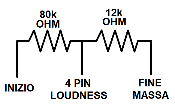

Sostituire potenziometro volume Pioneer SA-8800
Roberto800 ha risposto a Roberto800 alla discussione in Radio - Stereo - Autoradio - HiFi - CD - DVD
Ciao, Ho acquistato un originale Alps Alpine Japan RK27112A00CC che ha 6 pin senza il tap del loudness, l'idea era di ricavare il quarto pin del loudness, con una o due resistenze, come consigliato dall'IA o come hanno provato altri utenti online, in linea teorica non sarò come in origine e si avrà un loudness fisso in qualsiasi posizione del potenziometro, però perlomeno rimane tale funzione, il problema è che dal lato pratico, dopo svariate prove, il loudness non funziona. Ho provato a mettere una resistenza da 20k/15k ohm, tra il quarto pin loudness e il centrale del riferimento ma non fa niente all'attivazione del loudness. Ho provato collegare diversamente, tra il quarto pin loudness e l'inizio del potenziometro ma anche in questo caso non fa niente all'attivazione del loudness. Poi ho provato diversamente, come consigliato dall'IA, copiare le resistenze del suo potenziometro che ha una totale di 92k ohm (sulla nominale di 100k), tra il quarto pin e il primo ovvero l'inizio c'è 80k ohm e verso massa la fine 12k ohm, quindi ho collegato, una resistenza da 80k ohm sull'inizio, una da 12k ohm sulla fine e il centrale al quarto pin, come da fotografia, ma anche in questo caso, non si percepisce alcuna variazione durante l'ascolto. Ho provato anche con due resistenze da 50k ohm e il centrale al quarto pin ma niente, sembra proprio che non si innesca la rete loudness. Qualcuno sa dirmi come funziona e come va fatto per fare in modo che funzioni correttamente anche lo farà in modo fisso? Ora come ora ho scollegato tutto e lasciato senza loudness, fuziona perfettamente, però se fosse possibile ripristinare anche solo parzialmente la funzione loudness non sarebbe male. -
Grazie mille. Tengo in considerazione e provo a scrivere. granzoe ancora. Provo a cercare anche questo modello. Mi pare di aver capito di aver presto una cantonata con questo mivar m6. ho trovato il 1352-5048a. Pensi che possa andare bene? 😓
Da segnale elettrico intermittente a continuo per attivare relè
Livio Orsini ha risposto a schiumogeno alla discussione in Elettronica generica
Forse non ho capito bene quello che vuoi fare. Vediamo se ora ho compreso. Tu hau un segnale impulsivo di frequenza compresa tra 10Hz e 50Hz, con ampiezza massima di 1,2V. Vorrresti che un relè, alimentato a 12V, si attivi sul frontr del primo impulso e si disattivi dopo il fronte di discesa dell'ultimo impulso, con il minimo di ritardo possibile. La mia interpretazione è corretta? Non credo esista una scheda pronta da usare per realizzare il tuo dispositivo, ma devi assiemare tu un modulo che effettui questa operazione. Si devono prima integrare gli impulsi e successivamente elevare il livello da circa 1,2V a 12V. In prima approssimazione è necessario un amplificatore integratore. Gli impulsi sono pressapoco onde quadre, ovvero 50% circa alto e 50% basso, oppure sono impulsi di durata non conosciuta? -
Ganimede77 ha risposto a FabioBL alla discussione in Lavatrici - Asciugabiancheria
Nel senso che li preferivi? Ci sono due aspetti, i profumi, per quanto di sintesi, sono diventati sempre più costosi. Molti composti che nel passato erano liberi oggi sono banditi o limitati perchè si è scoperto fossero cancerogeni, interferenti del sistema endogeno o irritanti per soggetti sensibili. Altro aspetto è puramente di marketing, hanno creato un nuovo segmento di mercato che è quello dei profumatori per bucato. -
sancho375 ha iniziato a seguire Lavastoviglie Ikea Rengora (PRN 911535056; Ikea n° 202.797.65) non termina programma ECO
Lavastoviglie Ikea Rengora (PRN 911535056; Ikea n° 202.797.65) non termina programma ECO
sancho375 ha inserito una discussione in Lavastoviglie
Buongiorno, mi chiamo Matteo e mi sono iscritto a questo forum perché ho lo stesso problema dell´utente Bostonjames su una lavastoviglie ad incasso Ikea Rengora (prodotto Electrolux). La discussione é al seguente link: La lavastoviglie di cui sopra non dispone di display quindi non so a che punto il programma si "impalla": fatto sta che la lavastoviglie non finisce mai il lavaggio e l´unica soluzione é aprirla (i pulsanti di comando non sono accessibili durante il lavaggio); sul fondo trovo l´acqua biancastra (sporca di sapone?). Faccio il reset e successivamente avvio il programma veloce di risciacquo: l´acqua sul fondo viene pompata via e la lavastoviglie é pronta a ripartire Attualmente sono nella fase che fa qualche lavaggio giusto e poi si presenta il problema... Nella precedente discussione non si evince come mai il problema non ci sia sempre... Viste le similitudini, penso di avere lo stresso problema ma... Dove dovrebbe trovarsi? Ho un tester, dove dovrei verificare il valore di resistenza (220 Ohm)? Grazie in anticipo per chiunque possa aiutarmi con foto e/o informazioni! Matteo -
Ganimede77 ha risposto a FabioBL alla discussione in Lavatrici - Asciugabiancheria
Già... pardon ma insisto... il Persil nel sacchetto di plastica, sai dove è prodotto? In Germania io ho sempre visto fustini da 50, 75, 90 o 130 WL. Boh, la cosa curiosa è che è estremamente economico rispetto ai concorrenti. - Oggi
Sostituzione motore tapis roulant
Livio Orsini ha risposto a Etadelta alla discussione in Motori - Generatori
Ci conto! -
Parallelo alimentatori led
Lukej ha risposto a Lukej alla discussione in Installazione impianti elettrici civili e terziario
@Livio Orsini Bhe ormai non credo di aver modo di sistemare anche perché sono passati sei mesi e non mi sono statore riportate anomalie. Mi è venuto il dubbio adesso che avrei potuto migliorare l installazione -
Da segnale elettrico intermittente a continuo per attivare relè
schiumogeno ha risposto a schiumogeno alla discussione in Elettronica generica
Non mi serve una rapidità così elevata per il relè, un normale relè credo che possa andare bene come velocità. Devo poter attivare dei solenoidi che vanno a 12volt quando da una scheda esce il segnale intermittente. E quando il segnale intermittente smette devono disattivarsi. -
Cosa potrei controllare per avvicinarmi al problema? Grazie Intendevo sulla scheda di controllo motore
Sostituzione motore tapis roulant
Etadelta ha risposto a Etadelta alla discussione in Motori - Generatori
Che dire... Peccato non averti qui😆 Comunque grazie mille, sei stato gentilissimo e paziente. Magari ti aggiorno sul risultato appena arriva il motore e lo monto. A presto -
Da segnale elettrico intermittente a continuo per attivare relè
schiumogeno ha risposto a schiumogeno alla discussione in Elettronica generica
Uso un HF115F come relè. I' LM311 mi trasforma il segnale intermittente in continuo? E servono dei diodi per proteggere la scheda da dei ritorni di corrente? -
Parallelo alimentatori led
Livio Orsini ha risposto a Lukej alla discussione in Installazione impianti elettrici civili e terziario
Se vuoi essere sicuro prendi i due cavi che vuoi parallelare e stringili in un morsetto tipo mammut, dall'altro lato del mammut esci con un solo filo che manderai all'inresso dell'alimentatore. -
Sostituzione motore tapis roulant
Livio Orsini ha risposto a Etadelta alla discussione in Motori - Generatori
Dalle notizie che hai dato ritengo di si. Da distante, senza poter prendere direttamente visione dell'oggetto, non posso essere più preciso. -
Sostituzione motore tapis roulant
Etadelta ha risposto a Etadelta alla discussione in Motori - Generatori
Grazie, sei molto chiaro. Smontando meglio lo chassis, ho trovato non solo il trasformatore, ma anche un filtro EMI, tutti e due di 6 ampere. D'altronde ho dimenticato di dire che il tapis roulant in oggetto non è proprio una cineseria, ma un attrezzo semi professionale... Per la compatibilità meccanica, sì, grazie, avevo già controllato che ci fossero le rispondenze. Quindi, ricapitolando, vado sul sicuro con un motore di 8 ampere? -
danielGntl ha aderito alla comunità
Da segnale elettrico intermittente a continuo per attivare relè
NovellinoXX ha risposto a schiumogeno alla discussione in Elettronica generica
I relè più veloci sono i RED, se la memoria non mi tradisce, intorno ai 2ms, e riescono a commutare corrente solitamente intorno ai 0.5A max. Se il requisito principale è la separazione galvanica si può pensare ad un foto-accoppiatore. Dovresti spiegare più esaurientemente cosa vuoi fare. -
Da segnale elettrico intermittente a continuo per attivare relè
Livio Orsini ha risposto a schiumogeno alla discussione in Elettronica generica
Si può fare benissimo. Devi solo usare un dispositvo come il vecchio, ma sempre valido, LM311 per tradurre un comando di circa 1,2V a 12V. Il problema semmai è il relè elettromecca nico che non sarà in grado seguire l'impulso di comando. Ogni relè ha un suo tempo tipico di attivazione ed un altro di rilascio. La somma dei 2 è dell'ordine di circa 20ms. Che relè pensi diu usare? -
micux90 ha aderito alla comunità
michpao ha iniziato a seguire Lavatrice AEG
È un problema al motore o nella scheda che lo controlla.
Tecnoblock vcw 180 xe - ACS attacca e stacca in continuazione
mick64 ha risposto a mick64 alla discussione in Guasti/Problemi Riscaldamento
Buongiorno adrobe, ho aperto al massimo la portata ma nulla da fare. Per la manutenzione del gruppo acqua devo comprare solo il kit 140343 (membrana ecc) o anche lo 088617? -
sancho375 ha cambiato la sua immagine di profilo -
Alessio Menditto ha iniziato a seguire Problema Lavastoviglie electrolux TT803R3 non termina programma di lavaggio
Problema Lavastoviglie electrolux TT803R3 non termina programma di lavaggio
Alessio Menditto ha risposto a Bostonjames alla discussione in Lavastoviglie
Matteo per favore devi aprire una nuova discussione, vedrai avrai aiuto. -
crzkll ha aderito alla comunità
Gentilmente, nessuno non mi può dare una mano??
Sostituzione ronzatore
CastorCX353 ha risposto a CastorCX353 alla discussione in Citofoni, videocitofoni e intercomunicanti
Per fare questo ai cavi deve arrivare sempre corrente, giusto? Esiste la possibilità che arrivi la corrente solo quando qualcuno suona? Grazie davvero -
Pompa lavastoviglie vibra
MangiaColombo ha risposto a MangiaColombo alla discussione in Lavastoviglie
Errore i64 e i65 che indicano appunto il guasto resistenza per surriscaldamento. -
BORRELLI R. ha aderito alla comunità
Problema Lavastoviglie electrolux TT803R3 non termina programma di lavaggio
sancho375 ha risposto a Bostonjames alla discussione in Lavastoviglie
Buongiorno, mi chiamo Matteo e mi sono iscritto a questo forum perché ho lo stesso problema dell´utente Bostonjames su una lavastoviglie ad incasso Ikea Rengora (prodotto Electrolux). La lavastoviglie di cui sopra non dispone di display quindi non so a che punto il programma si "impalla": fatto sta che la lavastoviglie non finisce mai il lavaggio e l´unica soluzione é aprirla (i pulsanti di comando non sono accessibili durante il lavaggio); sul fondo trovo l´acqua biancastra (sporca di sapone?). L´unico modo é fare il reset: a quel punto faccio il programma veloce di risciacquo, l´acqua sul fondo scompare... Attualmente sono nella fase che fa qualche lavaggio giusto e poi si presenta il problema... Viste le similitudini, penso di avere lo stresso problema ma.. come é fatto un tachimetro? Dove dovrebbe trovarsi? Ho un tester, dove dovrei verificare il valore di resistenza (220 Ohm)? Grazie in anticipo per chiunque possa aiutarmi con foto e/o informazioni! Matteo -
Da segnale elettrico intermittente a continuo per attivare relè
schiumogeno ha risposto a schiumogeno alla discussione in Elettronica generica
Il relè deve rimanere acceso per tutto il tempo che l'impulso intermittente è attivo e chiudersi appena smette. Non ha un tempo definito. Quindi non credo si possa fare quello che mi hai detto.
