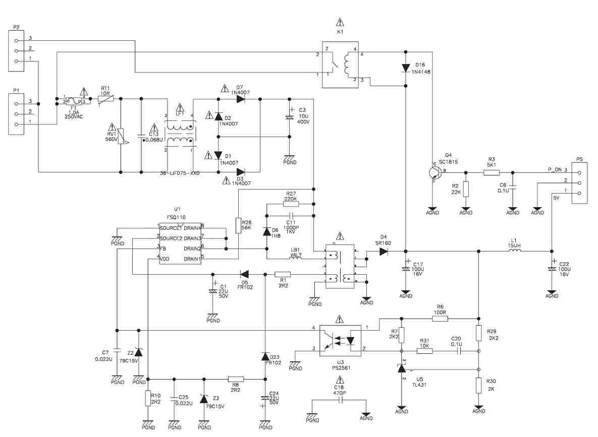

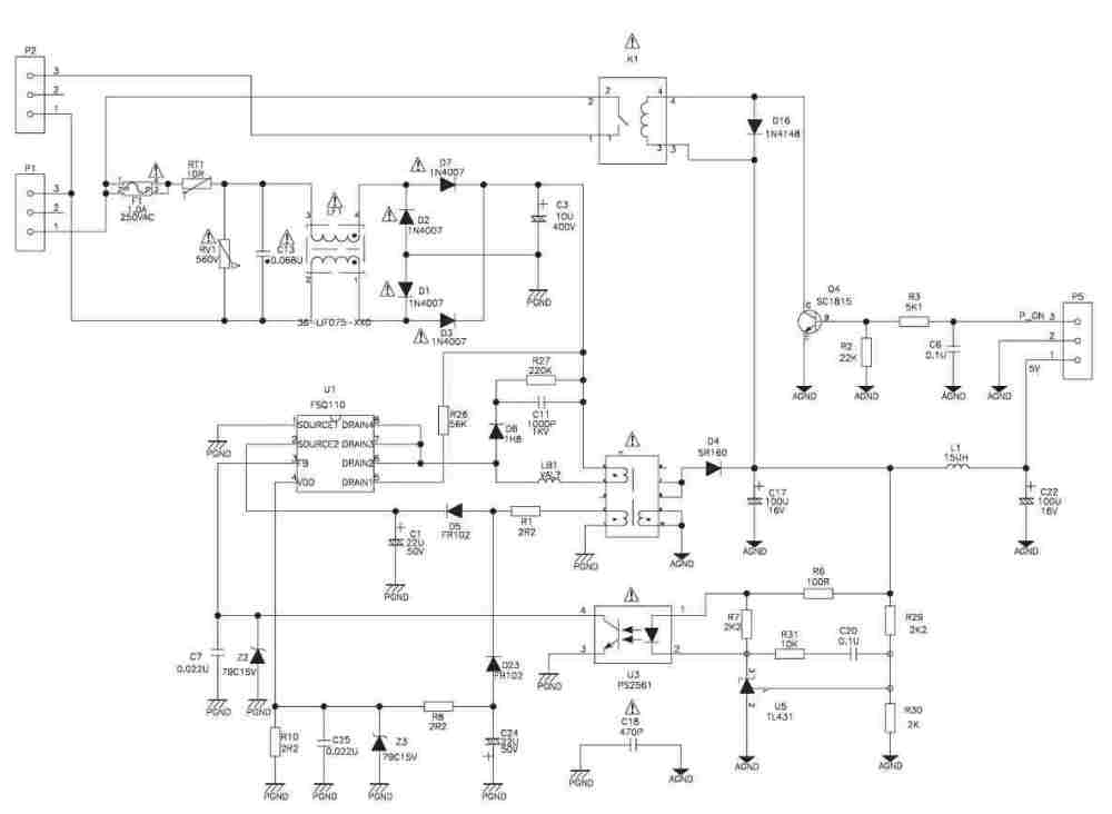

E' più chiaro? Già ti avevo suggerito di controllare Q4 ed il relè (K1). Di quest'ultimo non ti fidare, a volte funziona saltuariamente a causa dei contatti interni bruciacchiati, meglio sostituirlo. Verifica quando fa il difetto il power-on se presente o meno, se è presente punta tutto tra Q4 (cambialo e basta) ed il relè. Era un difetto tipico di questi alimentatori, i condensatori comunque cambiali tutti. Cerano anche note tecniche di servizio che dovrei ritrovare, con modifiche di ponticelli sostituiti da resistenze mi sembra, ma vatti a ricordare.
Schedina piccola? Schedina grande? Ma hanno le sigle ed un nome power supply, inverter perchè non le usi? E' dipendente dal power on se presente o meno dalla mainboard, quindi si può supporre che la main stia lavorando male o che non gli arrivino saltuariamente, i 5V st-by magari per l'intervento saltuario del circuito di protezione dei 5V. Lo schema ce l'hai?
Installazione sistema accumulo con autoclave
drn5 ha risposto a Boom32 alla discussione in Pompe (Idraulica)
I galleggianti anche usati per acque grigie permettono tranquillamente l'avvio diretto della pompa. -
Frigorifero WHIRLPOOL W55VM 1110 W 1
Antonella84 ha risposto a Antonella84 alla discussione in Frigoriferi - Congelatori
Installazione sistema accumulo con autoclave
Boom32 ha risposto a Boom32 alla discussione in Pompe (Idraulica)
Anche io anche se il sistema richiede una minima manutenzione, mi viene però da pensare alla protezione dalla protezione dalla marcia a secco, andrebbe implementata tramite galleggiante di minimo livello, sarebbe necessario usare anche un contattore o posso far pilotare al galleggiante direttamente tutto il sistema? - Oggi
Philips TV LCD 26PFL5403D/10
Leone2285 ha risposto a Leone2285 alla discussione in Philips - Phonola
Provato ad alimentare la schedina più piccola e quella più grande separatamente il televisore si è acceso. Dopo questa prova ho collegato tutto come in origine e sembra mantenere l'accensione. Prima di questa prova con collegamento normale ogni volta che prendevo il tasto di accensione il relè scattava e si disattiva subito. Sembrava intervenisse una protezione. Inoltre prima vedevo, non sempre, un led rosso fisso mentre adesso vedo un led bianco quando è acceso e completamente spento quando premo Power off. Quando spengo dal tasto di accensione il relè che manda i 220V alla scheda più grande rimane eccitato, forse si diseccita passato un certo tempo? Sento un leggero sfrigolio provenire dalla scheda di alimentazione più grande. Cosa faccio? - Ieri
Consiglio componenti TV/SAT per impianto con 6 prese demiscelate e confronto tra i migliori produttori
Tartaruga24 ha risposto a Tartaruga24 alla discussione in Impianti misti TV-SAT
Il fornitore Fracarro mi ha fatto notare che nella configurazione che stiamo valutando ci sono due errori: 1) Con il 287518 - SWP508TS i tappi corretti non sono i 290002 - T75IF, ma i 289085 - CA75F, cioè gli stessi utilizzati sull’amplificatore dell’antenna. 2) Se si utilizza il 287518 - SWP508TS, il 280701 - PA2 non può essere usato. Questo è un errore che ci era completamente sfuggito! A questo punto come suggerite di procedere? Qual è la soluzione corretta per ottenere il risultato che stiamo cercando? 3) Questo è il componente che vedo installato praticamente su tutti i pali telescopici. Devo prevederlo anche nel mio impianto? Di che elemento si tratta esattamente e a cosa serve? Un vicino mi ha detto che ormai non viene più utilizzato, ma non è un tecnico del settore, quindi vorrei capire qual è la prassi corretta. -
Clima Panasonic.. non parte compressore
Nik-nak ha risposto a spippolone alla discussione in Guasti/Problemi Climatizzazione
Prova ad indicare il modello delle/a unità interna, per vedere se si trova qualche service manual. -
Roberto Garoscio ha iniziato a seguire RIng Video e Urmet 1204/D006
RIng Video e Urmet 1204/D006
Roberto Garoscio ha risposto a Simonite alla discussione in Citofoni, videocitofoni e intercomunicanti
Non mi occupo di Ring, posso solo dirti che la staffa è quella che conta ed è una 1204/90 -
ALLUMY ha iniziato a seguire Clima Panasonic.. non parte compressore
Clima Panasonic.. non parte compressore
ALLUMY ha risposto a spippolone alla discussione in Guasti/Problemi Climatizzazione
Ah, esistono ancora gli amici? 🤭 -
Roberto Garoscio ha iniziato a seguire VIDEO CITOFONO URMET 2VOICE SINTHESI
VIDEO CITOFONO URMET 2VOICE SINTHESI
Roberto Garoscio ha risposto a decten 64 alla discussione in Citofoni, videocitofoni e intercomunicanti
Le serrature dove sono collegate sui posti esterni? -
Clima Panasonic.. non parte compressore
spippolone ha risposto a spippolone alla discussione in Guasti/Problemi Climatizzazione
l'ho chiamato ma siamo amici .. e quando siamo amici siamo sempre gli ultimi .... fosse un problema elettrico.. qualcosa potrei fare.. riparazioni ne ho fatte tante ma un climatizzatore no... -
Aprire oblo' Indesit
Ciccio 27 ha risposto a Joesatriani alla discussione in Lavatrici - Asciugabiancheria
Sembra ancora tipo le WIL. Il nasello è a gancio che ruota un pochino oppure è un rettangolo forato immobile? Per aprire, devi premere la leva nascosta dietro la maniglia oppure basterebbe tirare la maniglia (apertura "a strappo")? -
Stefano Dalmo ha iniziato a seguire Frigorifero AEG Santo 2500 con guarnizione porta tagliata
Frigorifero AEG Santo 2500 con guarnizione porta tagliata
Stefano Dalmo ha risposto a pepp59 alla discussione in Frigoriferi - Congelatori
Non credo che la trovi . io ti consiglio di pulire tutta la parte con acqua e bicarbonato , poi prendi dell’attack e a tratti di qualche cm per volta , incolla i lembi delle parti tagliate . mi raccomando con parsimonia , solo i lembi . vedi che se gai un buon lavoro resiste . -
Problema motore Hisense
chrisdaloa ha risposto a chrisdaloa alla discussione in Guasti/Problemi Climatizzazione
Il codice errore 36 sullo split lo avevo cercato e sembra essere "mancato collegamento" con motore. Ad ogni modo dovrei capire quali sono i sensori di temperatura sulla scheda per testarli -
Clima Panasonic.. non parte compressore
Alessio Menditto ha risposto a spippolone alla discussione in Guasti/Problemi Climatizzazione
L’unica cosa che puoi fare, tu sul tetto, uno sotto vicino lo split, accende il clima e tu in pochissimi secondi devi ascoltare se ci sono rumori strani, se il compressore parte, se dopo un po’ parte anche il ventolone, ma in realtà non puoi fare nulla…devi chiamare un tecnico. -
Clima Panasonic.. non parte compressore
spippolone ha risposto a spippolone alla discussione in Guasti/Problemi Climatizzazione
Grazie Alessio io posso anche salire.. ma tensione arriva, altrimenti non partirebbe la ventola interna, se non erro ai panasonic arriva tensione all'unità esterna e torna indietro verso lo split.. posso controllare qualcosa secondo te ?? La parte elettrica e elettronica posso vederle, non posso controllare se c'è il gas.. Mi puoi dire cosa controllare ?? -
Pozzo artesiano non funzionante
mrgianfranco ha risposto a Salvo Ippolito alla discussione in Pompe (Idraulica)
Una pompa sommersa da 1,5 hp a 50 metri si può benissimo tirare fuori in autonomia senza scomodare una gru!...comunque se riesce a tirare la sabbia la pompa ancora non dovrebbe avere nulla (salvo si sia bruciata con questo prova e riprova) ...avete provato a staccare la mandata dai filtri e irrigatori e farla tirare liberamente a terra a tubo pieno? Se si si blocca? Anche io penso che abbia poca o niente decantazione e il fondo sia pieno di sabbia -
Alessio Menditto ha iniziato a seguire Clima Panasonic.. non parte compressore
Clima Panasonic.. non parte compressore
Alessio Menditto ha risposto a spippolone alla discussione in Guasti/Problemi Climatizzazione
Non è correlato al distacco di tensione, purtroppo bisogna salire sul tetto e vedere cosa è successo… -
Citofono Elvox: non si sente posto esterno
ROBY 73 ha risposto a gaio73 alla discussione in Citofoni, videocitofoni e intercomunicanti
Ok, attendiamo buone nuove allora. Ciao prego -
Cartellatrice elettrica Value problema cartelle
Alessio Menditto ha risposto a bignatural99 alla discussione in Impianti Climatizzazione
Ecco torniamo alle spiegazioni senza ulteriori divagazioni: ti abbiamo chiarito un po’ di più? Hai altre domande? -
Clima Panasonic.. non parte compressore
spippolone ha risposto a spippolone alla discussione in Guasti/Problemi Climatizzazione
nessun consiglio ?? Se fosse senza gas o la scheda guasta non andrebbe in errore ?? -
pepp59 ha iniziato a seguire Frigorifero AEG Santo 2500 con guarnizione porta tagliata
Frigorifero AEG Santo 2500 con guarnizione porta tagliata
pepp59 ha inserito una discussione in Frigoriferi - Congelatori
Ho un vecchio frigorifero da incasso AEG Santo 2500 (vedi foto con i dati targa) e mi sono accorto che la parte inferiore della guarnizione della posta si è tagliata (spero che dalle foto si capisca il problema). Lo so che la prima cosa sarebbe cambiarlo con bel modello ipertecnologico e connesso classe AA+ che fa anche il caffè (freddo, eh!) 🙂, ma io preferirei cambiare la guarnizione e continuare a usarlo, perchè funziona perfettamente nonostante l'età. Quindi la domanda è: avete qualche consiglio su come/dove trovare la guarnizione originale o come sostituire la guarnizione con altra non originale? Ho una discreta manualità, quindi anche un lavoro complicato non mi spaventa. Grazie Giuseppe -
Pozzo artesiano non funzionante
Marco Fornaciari ha risposto a Salvo Ippolito alla discussione in Pompe (Idraulica)
Con quanto hai riscotrato ci sono serie probabilità che: 1- la falda si sia effettivamente abbassata o ridotta al lumicino 2- il pozzo sia insabbiato 3- la pompa abbia dei problemi. In autonomi direi che puoi fare ben poco, al limite verificare se è possibile estrarre la pompa e controllarla, poi però deve tornare giù. Diversamente c'è bisogno di una ditta di escavazione pozzi, un idraulico non è detto sia attrezzato. -
Pozzo artesiano non funzionante
spippolone ha risposto a Salvo Ippolito alla discussione in Pompe (Idraulica)
Si potrebbe supporre visto che trovi la sabbia nel filtro, che all'avvio l'acqua è pulita e la pompa tira poi con l'aspirazione si smuove la sabbia in fondo e tira su anche quella, le giranti si intasano perde pressione poi si blocca e scatta il magnetotermico... se continui così fai fuori la pompa. Quando è sollevata la pompa rispetto al fondo ?? Ci sono alcune pompe che aspirano sotto e alcune a metà in modo da tenere sempre il motore raffreddato immerso nell'acqua. Prova a tirarla su 1 metro vedi se la situazione migliora.
