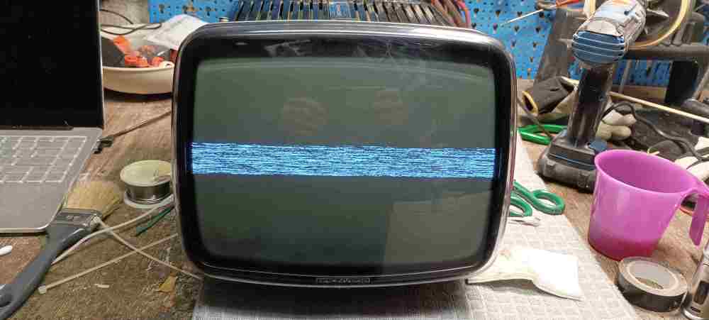

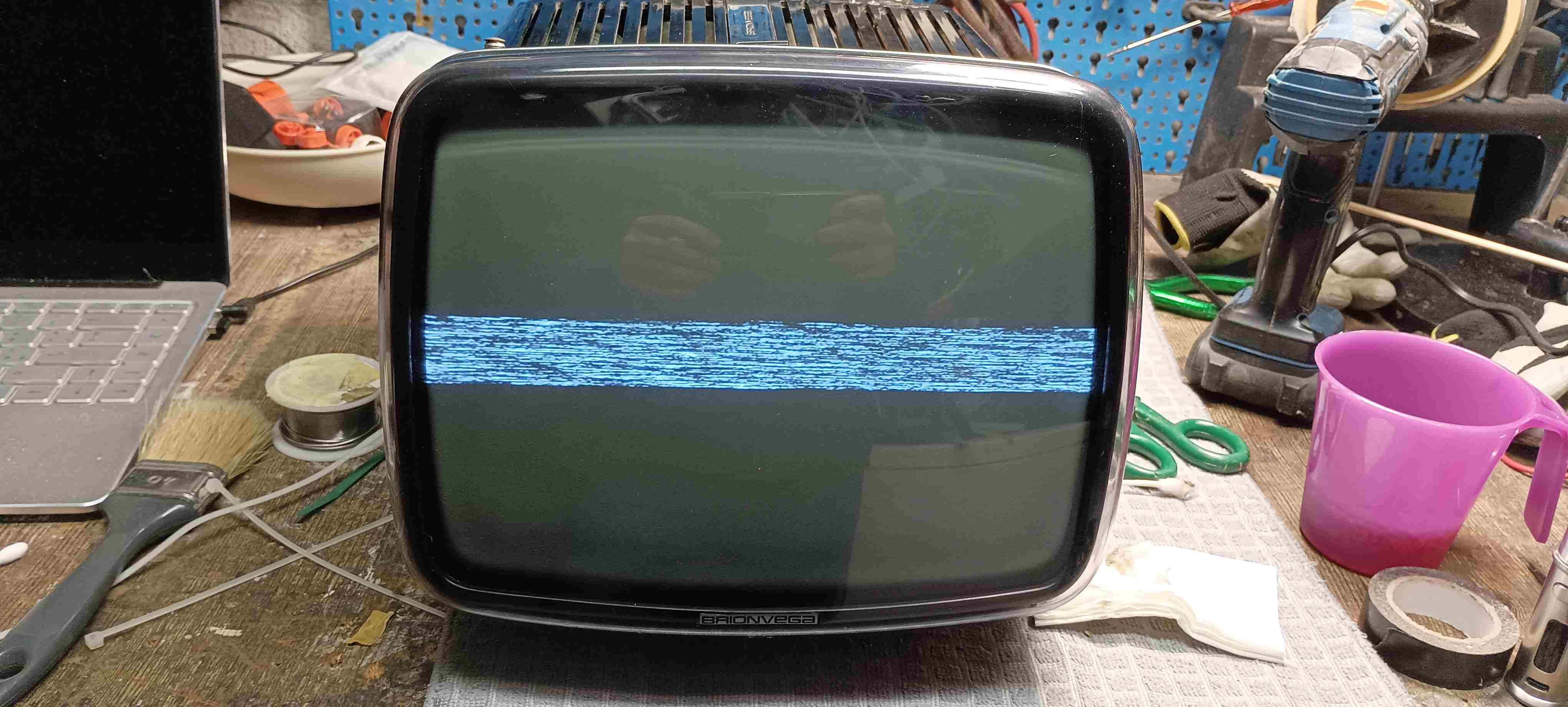

algol 11" (prima serie?) aiuto per riparazione/ammodernamento
Riccardo Ottaviucci ha risposto a ale-75-BW alla discussione in Brionvega
No,devi affidarti ad un tecnico.Li non ci sono schede da sostituire come per le ciofeche asiatiche in vendita oggi . Devi saper usare tester,anche oscilloscopio,conoscere i concetti elettrici ed elettronici applicati alla pratica e non solo teorici,manualità col saldatore,tutte cose che l'AI non potrà mai darti. Quel TV è un gioiello di tecnica e design ed ha ancora valore più che da nuovo. Non dargli il colpo di grazia,non lo merita. Quel difetto al 90% è causato da un condensatore e al 10% da un semiconduttore (diodo o transistor) sul circuito verticale -
Consumo Eccessivo − conta Kwh − rifasamento
imola ha risposto a imola alla discussione in Installazione impianti elettrici civili e terziario
Si ho visto c’è ne sono tanti , ne cercherò uno senza Wi-Fi ….non mi serve Nel quadro della pompa arrivano le 3 fasi senza neutro, come posso misurare il consumo in un periodo solo della pompa.? Qualche link -
Orny78 ha iniziato a seguire Lavatrice Ariston hotpoint
B giorno .. spero sia il gruppo giusto . Ho questa lavatrice da più di un anno . Non ha mai lavato i panni correttamente . Fin dal primo utilizzo, che sono andate peggiorando nel tempo rendendo ora impossibile il normale lavaggio del bucato. Nello specifico, si riscontrano i seguenti sintomi: Instabilità e rumore: Il cestello presenta un movimento anomalo (balla vistosamente) e produce rumori metallici durante la rotazione. Residui nel bucato: Dopo ogni lavaggio, tra le pieghe della guarnizione si trovano residui polverosi scuri e piccoli frammenti di materiale elastico/metallico. Cattivo odore: Durante i cicli, specialmente quelli a temperature elevate, si sprigiona un forte odore acre e chimico che contamina i capi e l'ambiente circostante. Ristagno d'acqua: A fine ciclo, acqua e schiuma non vengono espulse correttamente, restando sul fondo della vasca nonostante la pulizia periodica del filtro. Ad alte temperature nel vano cassetto c’è puzza di bruciato . In base alle ricerche effettuate sui manuali e sui sintomi descritti, e sui forum di hot point sospetto un grave cedimento dei componenti interni di rotazione e tenuta . Il tecnico si limita a vedere l’acqua che entra correttamente e a convogliare ammorbidente mon amor. Qualcuno può aiutarmi a capire quale è il problema ? E cosa dire all assistenza ?
michpao ha iniziato a seguire Electrolux lavatrice asciugatrice RWW1686HDW - anomalia fase asciugatura
Electrolux lavatrice asciugatrice RWW1686HDW - anomalia fase asciugatura
michpao ha risposto a MaxDC alla discussione in Lavatrici - Asciugabiancheria
Prova così: Premere e tenere premuto START / PAUSE e il pulsante di opzione più vicino (per accedere alla DIAGNOSTICA), per almeno due secondi: i LED inizialmente si spengono, quindi visualizza la sequenza lampeggiante che indica l’ultimo allarme. Per visualizzare gli allarmi precedenti premere il tasto sinistro del tasto START / PAUSE in sequenza. Comunque dovresti misurare con il tester le resistenze è vicino quella superiore (per l’asciugatura) ci sono dei termostati da controllare. Se tutto ok, bisogna controllare la scheda - Oggi
Stefanocbr ha iniziato a seguire Ancora sull'alimentare lo scaldabagno con l'eccesso del fotovoltaico.
Compatibilità bticino classe100 con ring intercom video
Maurizio Colombi ha risposto a Marco6 alla discussione in Citofoni, videocitofoni e intercomunicanti
tipico dei sistemi citofonici a due fili, ma il giocattolino non riuscirà a fare quella funzione. Aprirà solo la serratura configurata nel sistema come prioritaria. certamente, ma offre caratteristiche superiori. Se non hai un affittacamere, una farmacia o qualsiasi attività che abbisogna della presenza costante 24h, sai che soddisfazione rispondere al citofono da 100 km da casa e dire: non c'è nessuno... poi ognuno fa quello che crede giusto. -
Livio Orsini ha iniziato a seguire Consumo Eccessivo − conta Kwh − rifasamento
Consumo Eccessivo − conta Kwh − rifasamento
Livio Orsini ha risposto a imola alla discussione in Installazione impianti elettrici civili e terziario
Con circa 20€ o poco più, acquisti un contatore monofase che ti misura i kW assorbiti da una linea monofase; lo metti sull'alimentazione della cella frigo, così puoi conoiscerne i consumi. Io ho fatto così con il boiler elettrico; oramai son più di 4 anni che ce l'ho ed ha sempre fatto il suo dovere, -
Consigli acquisto nuova lavatrice slim
lastway ha risposto a lastway alla discussione in Lavatrici - Asciugabiancheria
Cosa intendi con "vapore dalla vaschetta"? Dove avei sbagliato? Giusto per capire se posso correggere il tiro nei prossimi mesi. Oppure è un problema del materiale scadente con cui è fatta la scocca della lavatrice? Se vado di spazzola, in certi punti, per effetto del marcio presente, salterebbero fuori dei crateri sulla lamiera. Non so quanto possa risolvere l'idea del grasso, visto che sicuramente creo un isolamento dall'esterno, ma internamente l'ossidazione continuerà per la sua strada. Però, in effetti, non vedo altra soluzione. Non sono io a volerla sopprimere. E' lei che non vuole più lavorare! 😁 Ad ogni modo, mi pare di capire che lavatrici moderne un po' strette e con alcune caratteristiche non si trovino... -
algol 11" (prima serie?) aiuto per riparazione/ammodernamento
ale-75-BW ha risposto a ale-75-BW alla discussione in Brionvega
Non sono più sicuro dell'incipit... mi sa che ero già laureato e l'ho pagato 100 euro... ma il resto rimane uguale... 🥹 - Ieri
Fabicorm ha aderito alla comunità
FabioBL ha risposto a FabioBL alla discussione in Lavatrici - Asciugabiancheria
I simboli di lavaggio mi sono chiari, li spiego continuamente anche alle persone. Ma ormai la maggior parte delle t-shirt ha il mastello con 30 e io le lavo senza problemi anche a 50. Per quanto riguarda la pura lana, il lavaggio a freddo è quello consigliato da maglifici storici e lanerie. La mia famiglia produce(va) lana da generazioni - la lavava, filava, rilavava, tingeva, tesseva, etc. e mia nonna ha sempre insegnato a tutti di lavare a freddo e basta. Vuoi ridere? Quando lavava al lavatoio, aveva un grande termometro per misurare la temperatura dell'acqua nel lavatoio e quella della fontana annessa per il risciacquo. -
algol 11" (prima serie?) aiuto per riparazione/ammodernamento
ale-75-BW ha inserito una discussione in Brionvega
Buonasera a tutti, mi scuso anticipatamente se ho aperto una discussione duplicata o scontata. ho provato a cercare ma non ho trovato... Mi scuso anche per la prolissità (che mi contraddistingue). Molti anni fa, ero ancora studente in medicina, comprai per 100 mila lire un algol nero perchè mi piaceva molto l'oggetto (l'avrei voluto rosso ma costava di più in quel periodo... e l'ho comprato in Germania perchè costava poche lire meno che in Italia ). Pensavo di poterlo usare per guardarci la tv... ho rapidamente capito che mi sbagliavo (non sintonizzava nulla!). Essendo appassionato di computer e di elettronica (ma non ho una formazione... so saldare, identificare i componenti e saldarli su una PCB se ho le istruzioni, usare un multimetro... ma null'altro) dopo qualche anno ho provato a comprare un accrocchio cinese per inviare un segnale video ai connettori esterni, ma ho fallito. Nessun video sullo schermo. Ho anche provato a sottoporre la cosa (algol + adattatore cinese) ad un riparatore di tv locale, che mi ha sfanculato dicendo che non riusciva a farlo funzionare. E' quindi rimasto in cantina, religiosamente insacchettato per evitare l'umidità, per una quindicina d'anni... Oggi mi è tornata la fissa di farlo funzionare, dopo avere visto qualche video su youtube di riparatori che l'hanno collegato ad un decoder dvb-t. MA quando l'ho acceso dopo tanti anni di cantina, mi sono trovato l'immagine schiacciata verticalmente: una "sottiletta" di 2-3 cm. Ho chiesto aiuto all'AI che la fa molto semplice: "dammi lo schema" (fatto), "aprilo" (fatto), "scarica l'anodo" (fatto), "sostituisci i condensatori" (mi sembrano ancora ok, ma non me ne intendo.... non sono scoppiati quanto meno).... ma solo per aprirlo, non rompere nulla e pulirlo, mi ci sono voluti alcuni giorni. Alla fine sono riuscito a disassemblarlo e rimontarlo, pulire le PCB (incrostate di polvere) e saldare nuovamente i cavi che vanno all'antenna circolare che si erano stracciati... so che non serve a nulla, ma intanto che l'avevo aperto... Morale della favola: smontato, rimontato e spolverato, non è cambiato nulla e ho ancora l'immagine schiacciata, come da foto. Ho provato ad intervenire sui trimmer sotto (l'ho capito sono dopo averlo smontato e rimontato ), ma non è sufficiente e l'immagine rimane conunque schiacciata. Ringraziandovi anticipatamente per la pazienza vi chiedo: è possibile, senza competenze specifiche, sistemare il problema? che ne so, mettere una resistenza in serie o in parallelo al trimmer sulla scocca che regola l'altezza o a quello sotto. E a seguire: secondo voi è sensato/fattibile "iniettare" un segnale video e audio (penso ad un raspberry pi 3 con uscita audio/TV) in qualche punto della PCB per poterci guardare un tg inviato da Kodi? l'AI la fa semplilce.... ma ancora dove iniettarlo io non lo so... Ho già contattato uno degli youtuber, bolognese, che si è proposto di ripararlo/fargli l'upgrade, ma non mi ha fatto un preventivo... e spedirlo e rispedirlo indietro è una bella spesa/rottura/. Ciao, e grazie per la pazienza, Alessandro (PR) -
click0 ha iniziato a seguire Consumo Eccessivo − conta Kwh − rifasamento
Consumo Eccessivo − conta Kwh − rifasamento
click0 ha risposto a imola alla discussione in Installazione impianti elettrici civili e terziario
la potenza reattiva viene fatturata se hai più di 15kw di contratto -
Ganimede77 ha risposto a FabioBL alla discussione in Lavatrici - Asciugabiancheria
Io mi appello al secondo principio della lavanderia applicata: le etichette dei capi spiegano. L'indicazione è sempre relativa alla temperatura della fase di lavaggio e i risciacqui sono sempre considerati freddi. Quando il simbolo è solo "quello della mano nel mastello" la temperatura è massima 40°. Corrisponde in genere al programma lana. Mastello senza linea sotto = programma cotone o similari (intenso, biancheria da letto, ecc.) Mastello con linea sotto = programma sintetici o similari (sport, scuri, camicie, tende, ecc.) Mastello con due line = programma delicati Mastello con mano = programma lana/seta o "a mano" Nei primi tre case viene indicata anche la temperatura, nell'ultimo si considera 30° o al massimo 40° in maniera implicita. La macchina, raggiunta la temperatura, in genere inizia una fase di raffreddamento nella quale la resistenza non viene più alimentata, per questo anche con una esecuzione a 30° o 40° lo shock termico verrebbe evitato. -
ali elshikh ha aderito alla comunità
Ganimede77 ha risposto a FabioBL alla discussione in Lavatrici - Asciugabiancheria
Nemmeno io, ma visto che siamo a questo punto... magari è un bug del software. -
Compatibilità bticino classe100 con ring intercom video
Marco6 ha risposto a Marco6 alla discussione in Citofoni, videocitofoni e intercomunicanti
É bticino sfera in pratica mi ha spigato chi farà i lavori che ci sarà un unico pulsante ed in base a quale citofono suona l ospite (portone su strada o portone ingresso condominio) si apre il portone. Il mio dubbio è se il ring non apre comunque i due portoni e non mi fa vedere il video tanto vale che acquisto il citofono già con Wi-Fi incorporato anche se costa un bel po’ di più rispetto al solo videocitofono. -
Ho sentito un tonfo appena è partita la centrifuga, che fare? Siltal Linea Bianca 4802 X
Giacomo De Bello ha risposto a Giacomo De Bello alla discussione in Lavatrici - Asciugabiancheria
Ho trovato e guardato il video (Y6eab74NtNw), quella Carma 4000XT è molto simile alla mia, tranne apparentemente per la mancanza del filtro davanti e qualche dettaglio estetico. -
Compatibilità bticino classe100 con ring intercom video
Maurizio Colombi ha risposto a Marco6 alla discussione in Citofoni, videocitofoni e intercomunicanti
e non vanno d'accordo, o è Come li, o è BTicino. In ogni modo: se hai due porte che si aprono separatamente, il giocattolino non funziona bene. O ne apre una, o apre quell'altra. Puoi sempre chiedere di farti installare, o installare in un secondo tempo, un videocitofono connesso. -
Ho sentito un tonfo appena è partita la centrifuga, che fare? Siltal Linea Bianca 4802 X
Giacomo De Bello ha risposto a Giacomo De Bello alla discussione in Lavatrici - Asciugabiancheria
Ho difficoltà a fare questa manovra, mi sa che devo spostare la lavatrice da dove si trova in una sede più idonea ma mi devo fare aiutare per farlo. Ho comunque notato che una delle due sedi per l'aggancio degli ammortizzatori è arruginita. Mi sembra che un po' rimbalzi, in effetti. Non ho idea, ma mo guardo giusto per capire se è come la mia. -
Ho sentito un tonfo appena è partita la centrifuga, che fare? Siltal Linea Bianca 4802 X
Ciccio 27 ha risposto a Giacomo De Bello alla discussione in Lavatrici - Asciugabiancheria
Una a marchio Carma. È sul mio canale YouTube. Umile, onesta, semplice, essenziale, affidabile... -
Salve, ho questo tv Hisense che all'accensione rimane bloccato sul logo "HISENSE" e non và piu avanti qualcuno può aitarmi?
@drn5 Certo,il suo ragionamento non fa' una piega e non posso che trovarmi d'accordo e non ho nulla da obbiettare. Ho semplicemente fatto ciò che ho potuto ma il tempo se ne va e lei ha ragione.
Daniele.A88 ha risposto a FabioBL alla discussione in Lavatrici - Asciugabiancheria
Ho sempre lavato pura lana a 30 o 40 gradi e con centrifuga a 1200 soprattutto con quei maglioni che devono essere stesi in orizzontale per asciugare e mai avuto problemi alcuno di infeltrimenti -
Collegamento nuovo citofono urmet 1144/15 universale.
dcocco ha inserito una discussione in Citofoni, videocitofoni e intercomunicanti
Salve a tutti sto provando a collegare un nuovo citofono universale urmet 1144/15 su un vecchio impianto con servizio di portineria. Il citofono di prima era molto vecchio e i morsetti collegati erano 1, 2, 6, 7 e 8. Li ho collegati così sul nuovo citofono: 1 su 1, 2 su 2, 6 su 6, 7 su CA, e 8 su 9. Ho anche fatto il ponticello da 6 a 10. C’è un problema. In portineria il citofono risulta sempre fuori posto quando il morsetto CA è collegato. La chiamata non arriva e sono sicuro di non aver invertito i fili. Riesco comunque a sentire e parlare ma con un forte ronzio di fondo. I jumper sono settati tutti correttamente con chiamata su ronzatore ( jpa su R). Ho provato anche ad eliminare il ponticello da 6 a 10 ma niente. Appena tocco il morsetto CA risulta fuori posto. Il vecchio citofono aveva la cornetta collegata a tre morsetti, 1, 2 e 7. Come posso risolvere ? -
Daniele.A88 ha risposto a FabioBL alla discussione in Lavatrici - Asciugabiancheria
30 gradi -
Congelatore Ignis non parte
Stefano Dalmo ha risposto a pinotto67 alla discussione in Frigoriferi - Congelatori
Ho parlato della scheda di controllo , non schema . Dove la regoli la temperatura
