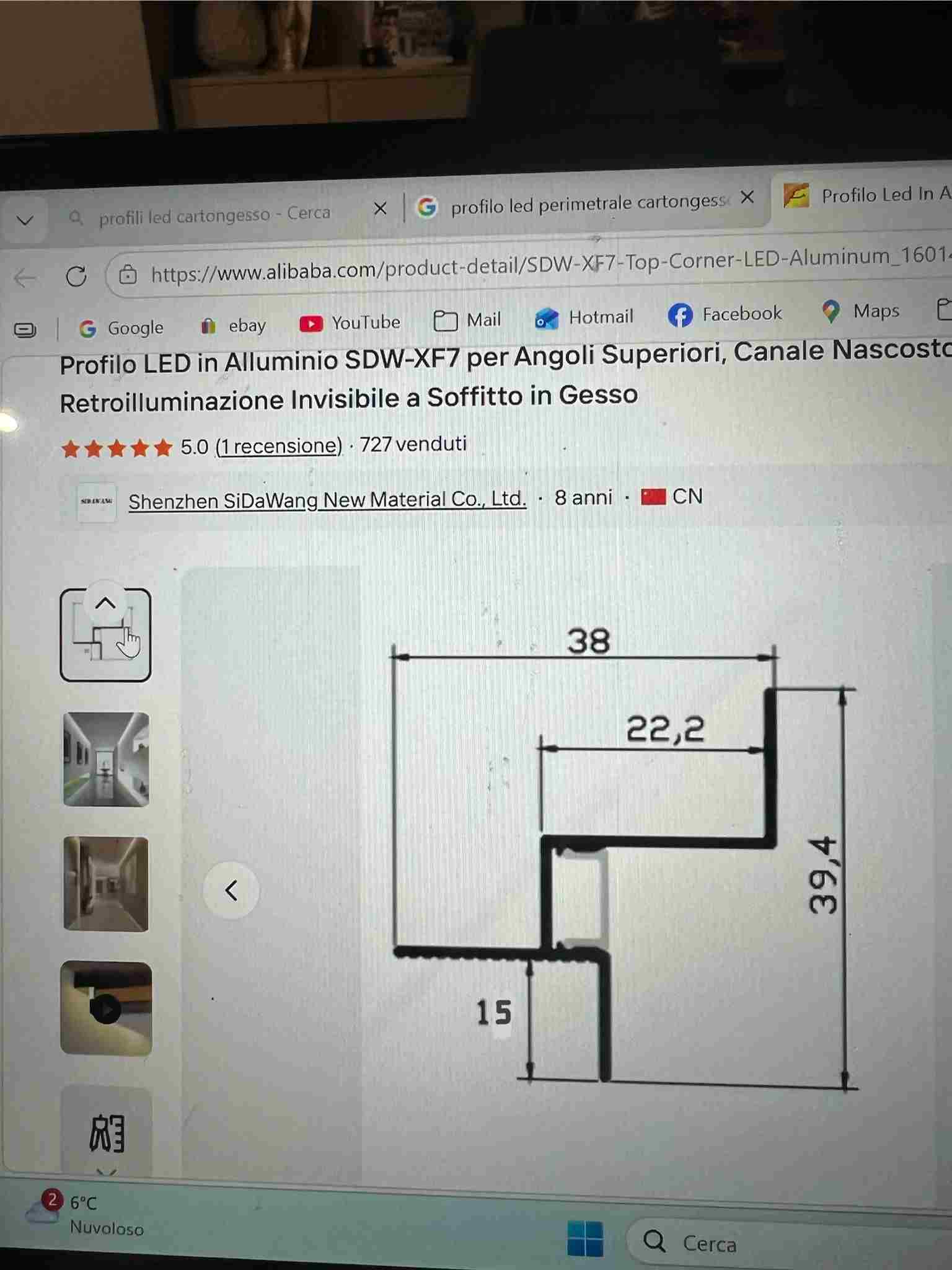

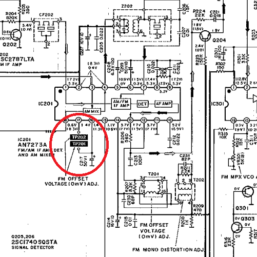

Funzionamento Pinza Amperometrica.
Marco Fornaciari ha risposto a Daniele104 alla discussione in Altri argomenti elettrici
Si ma siamo sempre lì, se non si conosce l'elettrotecnica e le apparecchiature, e magari pure la "regola d'arte" gli strumenti è meglio lasciarli sullo scaffale del venditore. -
sì,purchè sia sempre da 400VL
L'avvocato ha ragione ma ha anche torto. Il costruttore risponde degli difetti di fabbricazione, non dell'uso maldestro, ci mancherebbe: fai studiare la direttiva macchine e tutte le norme di sicurezza a cominciare dalla 547 del 1955 per arrivare all'ultima versione della 81 del 2008, cioè 213 del 2025; comprese pure le norme specifiche di alcuni settori che vanno oltre. Una volta consegnata la macchina o l'impianto compresa tutta la documentazione realtiva alla sicurezza e fatto firmare verbale di consegna, quindi passato la responsabilità della conduzione all'utente, per il cattivo uso sono fatti suoi. Per quanto riguarda la garanzia e manutenzione, a parte le norme, valgono i contratti di fornitura e assistenza (non si tratta cliente privato che compra da un negozio). I manuali vanno sempre consegnati e anche i corsi al personale di conduzione vanno fatti, e l'utente deve preoccuarsi di tenere il personale aggiornato: per cautelarsi il fornitore ad ogni scadenza dovrebbe invaire un'offerta per i corsi di aggiornamento all'utente e se questo declina inviargli un avviso di decadenza della responsabilità del fornitore, ovviamente tramite PEC o raccomandara AR e firmata dal legale rappresentante. Poi c'è la questine tribunale, e lì è vero che un delirio, i giudici e tanti periti ritendono che un pulsate di arresto di emergenza e un cancello siano l'unica soluzione a tutti i mali: NO la direttiva macchine e altre norme dicono cose ben diverse, la sicurezza va sempre constestualizzata e in alcuni casi l'arresto di emergenza è pure da evitare, bisogna implementare una logica di sicurezza diversa, per esempio nelle presse. Qui ho una certa esperienza, su miei impianti ci sono scappati i morti, uno pure tritato, ma schemi e rilievi alla mano (e ancora la direttiva macchine non c'era) si è dimostrato che le sicurezze c'erano tutte (meccaniche ed elettriche), anzi anche di più, e che l'errore è stato del morto, in un caso se ne sono accorti prima i CC intervenuti. Da parte mia ho consegnato gli schemi ai periti e poi non ho saputo più nulla, anche perché da sempre e ancora di più quando c'è la direttiva macchine sui miei impianti, normalmente devo usare apparecchiature e cablaggi per il massimo grado di sicurezza, quindi è un attimo dimostrare la manomissione o l'errato uso. Cosa importante è che i miei impianti sono tutti unici e sviluppati direttamente per e con l'utente, il quale poi si assume tutta le responsabilità della manutenzione ordinaria e straordinaria, che poi io sia sempre presente è un discorso diverso. Il discorso software è però diverso, quello di sicurezza deve essere protetto**, quello di funzioanamento dipende dagli accordi con il cliente e da tipo di macchina o impianto, ovviamente tutta documentazione firmata e conservata al sicuro. Ma bisogna anche fare dei distinguo, un conto è una macchina di serie, diverso è un impianto specifico per quella installazione, in ogni caso la certificazione della sicurezza è bene farla fare ad una entità esterna. Oggi in alcune fornitura sarebbe anche bene fare il collaudo in presenza di un ente terzo che certifica tutta la sicurezza e il funzionamento: purtroppo l'ignoranza sulla sicurezza è in aumento **** e pure la voglia di fare soldi rapidamente è in crescita esponenziale. ** Per evitare questa "grana" nei miei impianti fino al momento della pensione ho sempre realizzato la sicurezza con apparecchiature elettromeccaniche: in quegli impianti è ancora la soluzione migliore. *** Un conto è sapere le norme sulla carta, sempre se si conoscono, ben diverso è saperle applicare.
Funzionamento Pinza Amperometrica.
Livio Orsini ha risposto a Daniele104 alla discussione in Altri argomenti elettrici
Dipende molto dal trasduttore. Anche la precisione del trasduttore si riferisce sempre al suo fondo scala. Se hai il TA che è tarato per corrente massima di 100A, quando misuri correnti dell'ordine di 1A la precisione sarà molto ridotta anche se lo strumento indica un fondo scala di soli 2A. Differente è il metodo di misura non automatico, quello costituito da un trasformatore con un avvolgimento fisso ed un altro variabile perchè, in funzione della corrente che vai a misurare, esegui 1, 2, 3...spire; in questo modo vai a variare il fondo scala del trasuttore. Ad esempio, con il TA della ICE abbinabile ai loro tester, con 1 spira hai un f.s. di 100A, 2 spire f.s. 50A, mentre con 4 spire il fondoscala è di soli 25A. -
Profili strip led adatti al cartongesso da 15mm
Americo Pratola ha inserito una discussione in Illuminazione interni
salve, non riesco a trovare profili led adatti al cartongesso da 15mm.... sono tutti per il cartongesso da 12,5mm grazie a chi mi risponderà -
Scheda comando riscaldamento escavatore CAT312LC
Livio Orsini ha risposto a Leone2285 alla discussione in Elettronica generica
ecco perchè: Perchè il 12V andrà ad alimentare qualche altro dispositivo. Che scaldi è normale, perchè un regolatore serie dissipa sempre una po' di potenza; dipende da quanto scalda, ovvero quanta sovratemperatura raggiunge dopo circa 20' di funzionamento. Chiarisco con un esempio. Se attualmente la temperatura ambiente è paria 16°C ed il case dello LM317 si stabilizza a 40°C, il delta è pari a 24°C, fatto che può essere considerato buono; in estate, quando la temperatura ambiente può raggiungere anche 40°C, o più, il medesimo delta di24°C può essere preoccupante. Se la ventola è usata esclusivamente per riscaldamento si può trascurare il fenomeno, altrimenti no! Dovresti fare uno schema a blocchi e mettere i punti in cui hai fatto le misure. Io, purtroppo, non ho poteri di chiaroveggenza.🙂 -
Buongiorno, Devo sostituire un vecchio mitsubishi heavy industries del 2000 , ho fatto qualche preventivo e mi hanno proposto un viessmann vitoclima 232-s, che per caratteristiche tecniche SEMBRA ottimo, allo stesso prezzo dei mitsubishi base diciamo .. Premesso che ho ben capito come la maggior differenza la faccia l installazione, vi chiedo un feedback su questa unità, considerando che in rete non si trovano moltissime opinioni al riguardo, e non sono riuscito a caoire se sono autoprodotti, o rimarchiati. Nel caso, vi chiedo anche un parere su samsung a livello clima.. Grazie
Americo Pratola ha aderito alla comunità
Sintoamplificatore stereo Technics SA-GX100
albima ha risposto a albima alla discussione in Radio - Stereo - Autoradio - HiFi - CD - DVD
Continuando a cercare in rete, ho trovato che lo SA GX230 ha la stessa identica scheda montata sul mio (gli erano avanzate?), quindi questo fine settimana mi cimenterò nella ricerca del componente guasto, anche se non so da dove partire. - Oggi
Geni ha iniziato a seguire Settaggi MPPT o PWM
Buongiorno a tutti, ho bisogno di un aiuto per capire i settaggi di questo PWM (venduto come MPPT....), in quanto privo di istruzioni, ed il venditore non risponde alle mie richieste. Questo regolatore ha tre impostazioni b1-b2-b3, ma vorrei capire come leggere le varie impostazioni, come dalle foto allegate, in sintesi, cosa indica in : Display fisso menù 1 Menù 2 Menù 3 Menù 4 (questo è il parametro delle foto) Avendo collegato una batteria da 20A LiFePO4 da 12V, vorrei essere sicuro che sia settato giusto.. Grazie a tutti quanti mi vogliono aiutare
Ma di che sorgente stiamo parlando ? Sembrerebbe tutto a posto, è solo l'immagine nitida... Anche scannerizzando una fotografia in alta risoluzione appaiono gli artefatti della stampa, e non è un difetto.
L'avvocato che ci segue ci ha riferito che questo documento che verrebbe firmato ci assicura in ambito civile ma non penale in quanto siamo noi i costruttori.
Sintoamplificatore stereo Technics SA-GX100
NovellinoXX ha risposto a albima alla discussione in Radio - Stereo - Autoradio - HiFi - CD - DVD
Dove la vedi cotta? Fai alcune foto su tutta la parte ricevente, in particolare sul discriminatore. I ricevitori della technics, per l'epoca, circuitalmente erano eccezionali, ma forse per un lotto di componenti difettosi, si staravano invecchiando. Responsabili due condensatori a tubetto entro-contenuti nel corpo di due bobine di accordo del circuito discriminatore. Per incominciare sintonizza una stazione radio FM forte con frequenza nota, meglio se RAI1 o RAI2. Individua i test point TP201 e TP202 e misura la tensione presente. >Se la tensione presente sui due TP è maggiore di (se ricordo bene) 50mV il discriminatore e starato. (comunque sul manuale puoi trovare la descrizione di come si effettua la taratura) -
SCHEDA INVERTER PACCO BATTERIA HUAWEI LUNA 2000
Luca2911 ha risposto a Luca2911 alla discussione in Fotovoltaico
Buongiorno, ho sentito assistenza ma hanno tempi lunghissimi ho mandato i log ma ancora niente, attendo... -
Nel nuovo regolamento macchine è previsto che chi fa una modifica alla parte safety di un Safety PLC deve ri-certificare la macchina. Questo significa che il cliente finale non ha diritto ad avere la password per modificare quella parte di programma. In genere quando si hanno i tuoi dubbi si procede cosi: 1 - La password non viene mai fornita 2 - Si esegue la stampa del programma safety su un file, lo si firma e lo si invia a mezzo PEC per certificare la data Il cliente potrebbe ancora ricostruire il programma copiandolo dal file e fare modifiche non autorizzate, ma non sarebbe più in grado di ritrasferire il programma originale sul PLC. Se il cliente vuole programma e password, deve firmare un contratto per cui provvede lui a certificare la macchina.
asciugatrice ecologixx 7 WQB245B0IT
michpao ha risposto a soki alla discussione in Lavatrici - Asciugabiancheria
Grazie della conferma. Bisogna cercare riparatori che sistemano le schede, perché sono pochi quelli che sono in grado di farlo e gli altri ti propongono di cambiare tutto 😉 -
Aiuto sostituzione del mio vecchio bitcino 334202 con vimar 887u
Maurizio Colombi ha risposto a Giacomo955 alla discussione in Citofoni, videocitofoni e intercomunicanti
ma senza utilizzare il comodo foglietto a corredo dell'apparecchio che riporta la compatibilità dell'apparecchio Elvox con tutti i sistemi comunemente in uso. Alcuni foglietti riportano il nome "Cofrel" o "Terraneo" al posto di BTicino, ma questo foglietto è costato qualche soldo, perchè buttarlo? -
FAAC MASTER KIT 415 - Lampeggio continuo
Ciappinatore ha risposto a Simone993 alla discussione in Cancelli elettrici
Con ogni probabilità si incolla uno dei 5 rele' (l'ultimo a dx guardando la scheda). Prova a picchiettarlo se ti succede altrimenti fai un video e manda in sostituzione la scheda -
Scaricarore di tipo 1
reka ha risposto a pasderasis72 alla discussione in Quadri elettrici civili e terziario
non capisco, se hai scelto il T1 dovresti aver chiaro perchè si usa e dove si installa. Che io sappia il Tipo1 SE serve si mette al punto di consegna. Se guardi lo schema d'installazione vedrai che l'importante è come colleghi la terra, quindi la posizione dello scericatore è abbastanza vincolata a quello. -
Giacomo955 ha iniziato a seguire Aiuto sostituzione del mio vecchio bitcino 334202 con vimar 887u
Aiuto sostituzione del mio vecchio bitcino 334202 con vimar 887u
Giacomo955 ha inserito una discussione in Citofoni, videocitofoni e intercomunicanti
Buongiorno scrivo qua perché non ne sono capace e prima di fare danni volevo un consiglio da voi devo sostituire il mio citofono bitcino 334202 con uno nuovo Vimar 887u non riesco a farlo funzionare ho provato tutte le combinazioni di fili ma niente se sento non mi sentono o mi apre solo il portone eccecc insomma un casinò🫣 sapete mica come collegarlo? Metto foto di come erano i collegamenti sul bitcino -
Il punto è che se fa modifiche mentre la macchina è in garanzia chi le paga? Non avendo prove su chi ha fatto cosa non riesci a controbattere. Ma comunque il problema più grosso riguarda la sicurezza, nel senso che se fa modifiche che intaccano la parte safety e poi qualcuno si fa male in teoria rispondiamo noi, ecco il vero motivo di avere un codice checksum per garantire che il progetto resti intatto e originale.
Non è ancora capitato, è più una questione che potrebbe verificarsi in futuro. Volevamo partire preparati e "proteggerci" su quell'ambito
Giacomo955 ha aderito alla comunità
Funzionamento Pinza Amperometrica.
Maurizio Colombi ha risposto a Daniele104 alla discussione in Altri argomenti elettrici
Ma benedetta gente!!! Gli strumenti portatili sono strumenti portatili, sono strumenti che devono essere pratici, maneggevoli, leggeri, indistruttibili, sempre a disposizione ecc. ecc. Lo strumento portatile serve a vedere se c'è o non c'è tensione, se passa o non passa corrente, se il circuito è chiuso o aperto. Se lo strumento portatile misura 227 volt anzichè 230 va bene, c'è tensione. Se lo strumento portatile misura 75 volt non va bene, non c'è tensione. Sarà l'esperienza ed il pelo sullo stomaco di chi utilizza lo strumento portatile ad elaborare la lettura rendendola "ufficiale" in base alle condizioni del circuito su cui sta operando; gli strumenti con i numeri hanno rovinato la debole esistenza della professionalità, hanno annientato l'arte di elaborare veramente il circuito... l'impianto, hanno rovinato l'elettricista con il pelo sullo stomaco, quell'elettricista che con lo strumento analogico vedeva la lancetta andare oltre la metà e capiva che c'era tensione ed era apposto, quello che vedeva sbattere la lancetta a fondo scala e capiva che il contatto era chiuso. Non serviva sapere se erano 231 o 225 volt, serviva (e serve tutt'ora) sapere se c'è o non c'è tensione... se passa o se non passa corrente (se non era bruciato il fusibile del tester). Nel caso ci fossero dubbi, nel caso ci fosse bisogno di valori precisi, ma parliamo di elettronica applicata e non certamente di elettrotecnica pratica, ci affideremo a strumenti molto più sofisticati di quelli che abbiamo nella borsa e che sbattiamo a destra e a sinistra tra polvere, umidità e sporcizia, ma soprattutto se vogliamo sapere, precisamente al millesimo, quanta corrente circola in un circuito, non ci affidiamo ad una pinza amperometrica, anche quella che costa un miliardo. Buona giornata e buon lavoro a tutti! -
Scheda comando riscaldamento escavatore CAT312LC
Quei 20kHz che ho trovato all'inizio da dove sono sbucati? Il connettore sulla scheda usa soltanto 7 dei 12 pin presenti: 24V,GND, drain mosfet, 12V uscita, segnale del potenziometro della ventola. Gli altri due fili dovrebbero essere le altre manopole o mi sbaglio? Le due manopole non danno alcun segno. -
Funzionamento Pinza Amperometrica.
Daniele104 ha risposto a Daniele104 alla discussione in Altri argomenti elettrici
Capito… il problema è di quando è stato fatto inizialmente l’impianto. colpa mia che mi sono affidato alla persona sbagliata. Prima dopo il contatore ad 1 metro come generale c’èra solo un Differenziale Puro da 25A con due MT (16/10), uno perle prese e uno per la luce (con potere di interruzione a 4,5kA e protetti solo su un polo). poi ho voluto modificare il contratto da 3kW a 5kW ma immaginavo che con l’impianto attuale ci sarebbe stata qualche limitazione quindi mi sono interessato per mesi e ho capito che era stato fatto alla cavolo di cane. E sono state fatte delle modifiche. Ora che ci penso… ho molte apparecchiature elettroniche e molti alimentatori collegati in giro per casa sull’impianto prese (alimentatori 5V1A che alimentano dispositivi da 5V, micro controllori + Casse wireless e alcuni relè connessi. Parliamo di un 30ina di dispostivi. possono questi generarmi picchi di corrente così alti? È questo che mi preoccupa. Fino ad ora non lo ho mai trovato scattato ed è sempre rimasto armato. solo una volta ho provato a simulare la mancanza di corrente disarmato e armando il contatore… ed è scattato. Quindi penso mi trovo al limite massimo. Puoi decidere se fare in automatico o selezionare le funzioni manualmente. per l’INRUSH devi farlo manuale. -
Funzionamento Pinza Amperometrica.
Leone2285 ha risposto a Daniele104 alla discussione in Altri argomenti elettrici
Non vorrei sbagliarmi ma questo strumento fa tutto in automatico senza avere un vero selettore di fondo scala. Ne avevo uno simile che faceva misure più precise quando il carico era più importante.
