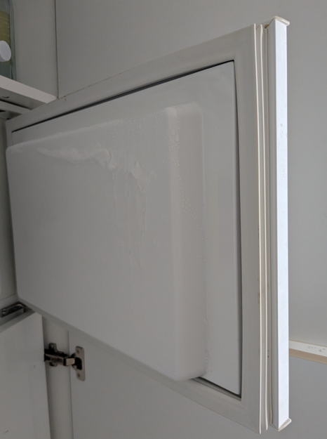

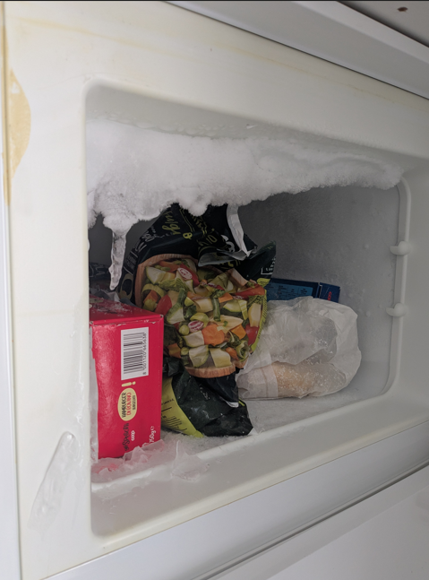

comando smart pompa sommersa nel pozzo
Livio Orsini ha risposto a gianca6208 alla discussione in Domotica e Building
Il tipo "F" è oramai praticamente indispensabile con tutti glio elettrodomestici che hanno i motori pilotati da inverter. Se hai un solo differenziale è facile che la somma delle dispersioni dei vari filtri faccia superare il limite di intervento. -
comando smart pompa sommersa nel pozzo
gianca6208 ha risposto a gianca6208 alla discussione in Domotica e Building
non ha un differenziale specifico, è quello del quadro generale che è AC ma ho acquistato un differenziale F e posso sostituirlo se pensi che sia legato a questo il problema... -
michpao ha iniziato a seguire Ariston hot Point
Questo succede se la lavatrice non scalda o perché si fanno solo lavaggi a bassa temperatura. Se si quo ancora salvare esegui subito dei lavaggi alla massima temperatura (90 o 95 gradi) con capi bianchi o che sopportano tali temperature.
Configurazione scheda Ferroli HDIMS13 FE01 - ABM01/A
mastico_amaro ha risposto a mastico_amaro alla discussione in Guasti/Problemi Riscaldamento
Buongiorno, sì. La scheda ha il codice HDIMS13 FE01. In questo stesso forum ho letto che si tratta del ricambio ufficiale contrassegnato come ABM01/A, questa per capirci: https://www.termoclimaricambi.it/p/scheda-hdims13-abm01a-caldaia-ferroli-domiproject-fereasy-lamborghini-fl-ninfa-taura-euroterm-doxa-fox-joannes-ciprea-d-clizia-d-cointra-essential-d-3980i628/ La scheda ha gli stessi attacchi e una componentistica leggermente diversa, perchè più nuova a quanto ho letto. Credo di doverla configurare, cercavo aiuto per i parametri da b01 a b07 e da P01 a P16 che ho trovato in questo manuale: https://monitor.espec.ws/files/7770_manualservicedomiprojectf_nov2012_371.pdf -
Electrolux guarnizione porta congelatore
Stefano Dalmo ha risposto a drn5 alla discussione in Frigoriferi - Congelatori
Guarda , ti posso assicurare che quella guarnizione non va sostituita . Assolutamente no . la porta non chiude bene , non si capisce se viene aperta e chiusa dalla porta in legno o la apri da sola dopo aver aperto l’anta in legno . fai sapere per cortesia -
Timer programmatore cod.481928218342
michpao ha risposto a Ale_23 alla discussione in Lavatrici - Asciugabiancheria
Non si trova più niente di ricambi per una macchina così vecchia …. La produzione di lavatrici a marchio Phonola presso lo stabilimento di Comerio (VA) è cessata definitivamente nella seconda metà degli anni '80. spera nella ricerca nella cantina di @Diomede Corso 🙂 -
Electrolux guarnizione porta congelatore
drn5 ha risposto a drn5 alla discussione in Frigoriferi - Congelatori
Grazie @Stefano Dalmo, lacerazioni o tagli non ne vedo.Ho pensato di cambiarla perchè è come se fosse "sgonfia", nel senso che appare appiattita. Passando un foglio di carta a porta chiusa la guarnizione risulta aderire sul lato sinistro e inferiore, ma non sul lato destro e inferiore. Purtroppo di regolazioni (in spinta) non ce ne sono, i perni della portina sopra e sotto entrano in bussole di nylon fisse. Il problema del ghiaccio è più evidente in questo periodo, immagino perchè in inverno l'umidità ambiente è maggiore e c'è meno ricambio d'aria. Tieni presente che il congelatore lo apro circa 1 volta ogni 2 giorni e quello che vedi si è accumulato dopo 1 settimana dalla precedente pulizia. -
Ciao giugn76 grazie ancora.... Ti dico già che non ho il radiocomando master che ha dato il codice quando è stata installata... Quindi dovrei ordinarne uno... C'è qualche codice per non sbagliare??? È poi devo fare qualche operazione di reset sulla scheda???
Non ho capito bene cosa stai facendo. Metti delle foto.
- Oggi
Caldaia Sant’Andrea sempre accesa
afbruno ha risposto a afbruno alla discussione in Guasti/Problemi Riscaldamento
Ciao Stefano, ho verificato il micro come mi hai suggerito è sempre che il problema sia proprio lui. Ho già acquistato uno nuovo e sto aspettando che arrivi per sostituirlo. Volevo ringraziarti di cuore senza i tuoi suggerimenti non ci sarei mai riuscito. Grazie grazie -
Stefano Dalmo ha iniziato a seguire Electrolux guarnizione porta congelatore
Electrolux guarnizione porta congelatore
Stefano Dalmo ha risposto a drn5 alla discussione in Frigoriferi - Congelatori
Scusa se mi permetto , ma sono lacerate ? tagliate ? altrimenti , magari si possono recuperare o magari hanno bisogno solo di regolare le porte . non vorrei che magari dopo averle sostituite il problema rimanga . dici cosa vedi o posta qualche foto del problema . Poi se hai deciso a priori di sostituirle , fai come ritieni opportuno . Rispondendo alla domanda . attenzione , le guarnizioni non si allungano , specialmente quelle di nuova generazione , che non si avvitano sulla controporta . Se i codici del frigo riportano a quelle misure , magari sono loro , prova da un rivenditore , tramite i loro terminali -
Orny78 ha iniziato a seguire Ariston hot Point
Vorrei che qualche esperto guardasse come fa il ciclo wuesta lavatrice . E al di là del lavaggio l’acqua che si filtra sotto il cestello non resta nel cestello …. L’acqua resta nel cestello solo al risciacquo .. e si riempie il filtro che svuoto puntualmente e puzza di acido l’acqua in più trovi melma e ruggine , i panni puzzolenti macchiati e slabbrati
Presa elettrica industriale 220 non funziona
Maurizio Colombi ha risposto a christiano7 alla discussione in Altro su impianti elettrici civili
Se dici parlando della fase, vuole dire che hai usato un cerca fase. Procurati un tester e riprova, potrebbe essersi o potrebbe essersi guastato l'interruttore. -
installazione image panel. Il sw HMI_PIU non si apre! Che fare?
Elt2 ha risposto a Elt2 alla discussione in S7-1500
Buongiorno. Ringrazio Acquaman della cortese risposta. Mi stai suggerendo di fare un'installazione manuale? Adesso provo.... certo che ritrovarsi bloccati per una questione che dovrebbe essere secondaria non è piacevole. Tra l'altro ci sono numerosi casi segnalati anche sul forum di mamma Siemens... A presto -
Domis81 ha aderito alla comunità
piergius ha iniziato a seguire trafo di isolamento monofase 230/230 V
trafo di isolamento monofase 230/230 V
piergius ha risposto a giu3cas alla discussione in Altro su impianti elettrici civili
Un Trasformatore di Isolamento va collegato così alla Caldaia : Per ricreare il Neutro "pulito" si collega a Terra un capo del Secondario, e si mette un Differenziale da Idn 30mA fra Trasformatore e Caldaia . - Buona Domenica ! -
Livio Orsini ha iniziato a seguire Presa elettrica industriale 220 non funziona
Presa elettrica industriale 220 non funziona
Livio Orsini ha risposto a christiano7 alla discussione in Altro su impianti elettrici civili
Dovresti almeno aprirla e controlarne lo stato dei morsetti. Però, ritengo da quello che scrivi, sarebbe meglio che ti rivolgessi ad un elettricista professionista per effettuare il controllo -
Salvamotore + Fusibili ?
Livio Orsini ha risposto a Gumbo alla discussione in Didattica Inverter - azionamenti - motori
Lo vende Aliexpres e specifiche molto generiche. L'unico dato di corrente è un 10A senza indicazioni, quindi di solito è in AC1, con cosphi prossimo a 1. AC3 indica per carichi costituiti da motori, AC13 indica per carichi induttivi generici. -
Frigorifero quali scegliere ?
panama ha risposto a Tiziano1995 alla discussione in Frigoriferi - Congelatori
Se non trova lo scontrino ? Ma io ho detto che puoi pure avere il compressore gratis che quando devi sborsare non meno di 300/400 euro tra uscita + manodopera e ricarica gas non so quanto valga la pena -
Electrolux guarnizione porta congelatore
drn5 ha inserito una discussione in Frigoriferi - Congelatori
Ciao a tutti, ho la porta del congelatore che probabilmente spiffera e mi ritrovo un sacco di ghiaccio all'interno. Ho cercato sul web la guarnizione, ma per il modello RJN2301AOW - 92554276603 le misure che trovo sono di 8/9 mm più piccole rispetto a quelle che misuro io (525 x 330 mm). Montandole si allargano di quei 8/9 mm ? Grazie delle risposte -
Frigorifero quali scegliere ?
Diomede Corso ha risposto a Tiziano1995 alla discussione in Frigoriferi - Congelatori
Inesatto: Lg riconosce per 10 anni dall'acquisto il costo del compressore. È a carico del cliente l'intervento. Quelle cifre sono se non trovaclo scontrino... altrimenti -
frigo Lg americano - guasto tubo acqua
Diomede Corso ha risposto a eldes alla discussione in Frigoriferi - Congelatori
Quasi impossibile - Ieri
Combinazione tasti informazione lavatrice/Lavasciuga LG
Diomede Corso ha risposto a LorenzoI alla discussione in Lavatrici - Asciugabiancheria
E anche lo sapesse ... 🤣 che c'è ne f ? L'autotest serveva verificare i componenti e il flusso logico. Non testa il sw -
click0 ha iniziato a seguire contatori 3kw e generale appartamento mt 16A
contatori 3kw e generale appartamento mt 16A
click0 ha risposto a kniko2 alla discussione in Interruttori differenziali, magnetici e termici
esisterebbero anche gli interruttori da 13A ... esistono i gestione carichi, volendo segnalare la condizione di "limite"... ma, in ogni caso, un interruttore serve a proteggere la linea che "serve", ma assolutamente, non è la sua funzione quella di impedire il distacco della fornitura PS la curva termica non varia al variare della componente magnetica dell'interuttore (B,C,D) -
Presa elettrica industriale 220 non funziona
drn5 ha risposto a christiano7 alla discussione in Altro su impianti elettrici civili
Si è staccato il neutro dentro la presa... Hai provato i 230V con un multimetro? -
Detersivo e vaschetta
Diomede Corso ha risposto a pl-user alla discussione in Lavatrici - Asciugabiancheria
uless a maronn- cit. Non si contano più i disastri fatti dai liquidi ...
