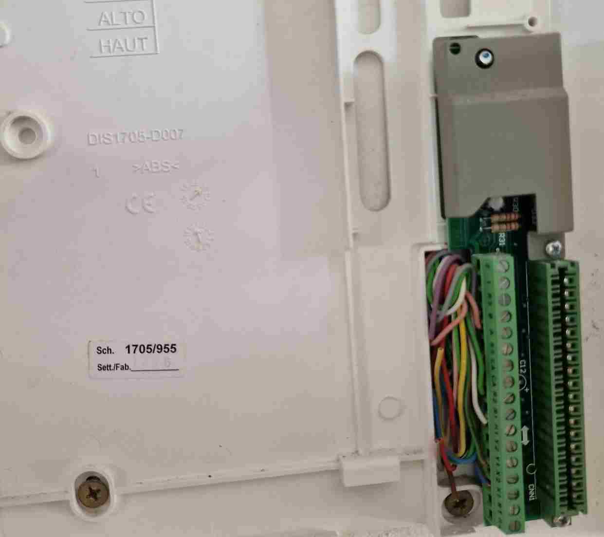

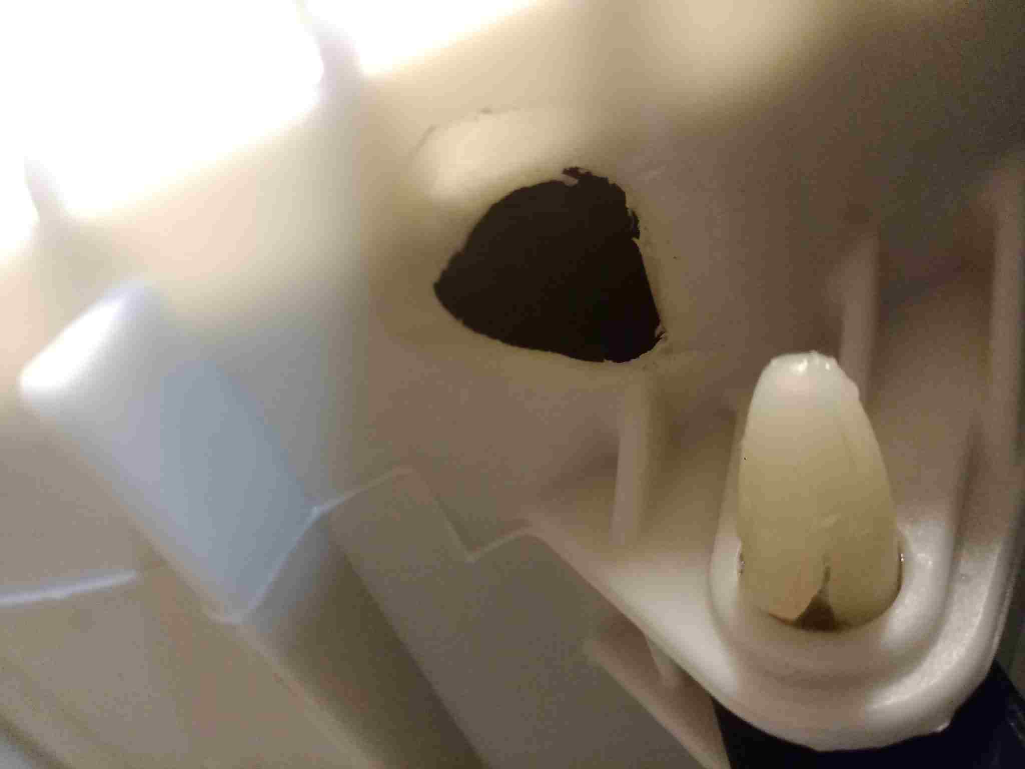

Installazione Valvole Termostatiche Smart
Simone Baldini ha risposto a beppo alla discussione in Impianti Riscaldamento
Evohome è stato uno dei primi sistemi e tutt'ora è affidabile, lavora con connessione internet ma anche senza. Altri sistemi che ho usato sono shelly, ma li devi collegarla al wifi e la programmi solo dal loro cloud. -
Elettropompa nuova non parte
Leone2285 ha risposto a Simodinapoli alla discussione in Pompe (Idraulica)
Ciao Livio, solitamente l'ausiliario se non ha resistenza uguale ha resistenza più grande o mi sbaglio? Il problema di @Simodinapoli è che la pompa non si avvia se non con una spinta. Essendo la pompa nuova non credo abbia l'avvolgimento ausiliario interrotto. A me pare che il condensatore non sia inserito correttamente. -
Consiglio su marca modello nuovo addolcitore
Simone Baldini ha risposto a Umberto mauriello alla discussione in Altro su termotecnica
Di marche ce ne sono tante, magari guarda qualcosa dove hai un'assistenza vicina. Ultimamente BWT ha prezzi buoni. Ti basta 15 litri come resine. -
Ho preso appuntamento con idraulico. Spero faccia in lavoro come si deve. Credo che non voglia bucare da quanto ho capito, ma in questo caso ho un dubbio: ma se mette il tubo a monte sifone non c'è rischio che la condensa mi resta nella curva e quindi poi mi fa il problema che faceva la tanica?
Nuova Bosh SMS6ZCI10E perde brillantante
sedano132 ha risposto a sedano132 alla discussione in Lavastoviglie
Ma al di là di aver trovato un modo per andare avanti hai capito quale è il problema? Io ho visto uscire il liquido dalla base, vicino la guarnizione, come se filtrasse da dietro. Cosa dovrebbe essere la vaschetta rotta che fa fuoriuscire il liquido dietro? Ma se fosse rotta non potrebbe colare anche nella porta? Cioè o sono difettose queste vaschette o stò cambiando inutilmente la lavastoviglie con un altra che avrà lo stesso difetto. Non mi pare di partire propio bene... -
pstrada70 ha iniziato a seguire Videocitofono Urmet 1705/955 utilizzare pulsante cerchio con Shelly mini Gen3
Videocitofono Urmet 1705/955 utilizzare pulsante cerchio con Shelly mini Gen3
pstrada70 ha inserito una discussione in Citofoni, videocitofoni e intercomunicanti
Buongiorno, scusate se precedentemente mi ero accodato ad un'altra discussione. Ho un Urmet MOD. 1705 (scheda interna Sch. 1705/955) tre pulsanti (Chiave, Rombo e Cerchio). Devo collegare uno Shelly mini gen3 al pulsante cerchio e non so a quali pin della morsettiera devo collegarmi. Ringrazio chiunque vorrà darmi delle dritte -
Nuovo Haier HTR3518DNMX - non raffredda parte frigo
Belhaven ha risposto a Belhaven alla discussione in Frigoriferi - Congelatori
Grazie Fisica. La prova con la sonda l'avevo fatta in acqua con il frigo sostituito. Provo subito a ripeterla inserendola in un pezzo di formaggio. Grazie del suggerimento intanto! -
Nuova Bosh SMS6ZCI10E perde brillantante
UABC80 ha risposto a sedano132 alla discussione in Lavastoviglie
Sarebbe potuta finire molto peggio, e cioè con te a lavare i piatti 😂 😉 E anche nel migliore dei modi! -
Aurelio Scarpulla ha iniziato a seguire Vasca cestello lavatrice LG 8 kg direct drive, bucato da usura?
Livio Orsini ha iniziato a seguire Elettropompa nuova non parte
Elettropompa nuova non parte
Livio Orsini ha risposto a Simodinapoli alla discussione in Pompe (Idraulica)
No sono entrambi di marcia; uno è il principale, l'altro è l'ausiliario ed ha in serie un condensatore per realizzare uno sfasamento, perchè il motore è bifase. In alcuni casi i due avvolgimenti sono uguali, in altri casi l'avvolgimento ausiliario deve funzionare a tensione ridotta, riduzione causata dal condensatore in serie. Aumentando il valore del condensatore aumenta il valore della coppia motrice, però il motore tende a surriscaldarsi. Quando necessita una forte coppia motrice allo spunto, si usano 2 condensatori in parallelo: uno sempre inserito, il secondo, di grande capacità, che sarà disinserito o da un disgiuntore centrifugo o da un temporizzatore. I motori che hanno l'avvolgimento di avviamento usano questo avvolgimento solo per pochi secondi alla partenza. L'avvolgimento può essere inserito o manualmente con apposito interruttore con 2 posizioni stabili ed un impulsiva, oppure tramite relè di corrente che disconnette l'avvolgimento di spunto quando il motore è avviato. -
Vasca cestello lavatrice LG 8 kg direct drive, bucato da usura?
Aurelio Scarpulla ha inserito una discussione in Lavatrici - Asciugabiancheria
Nuovo Haier HTR3518DNMX - non raffredda parte frigo
fisica ha risposto a Belhaven alla discussione in Frigoriferi - Congelatori
Ho l'impressione che ci sia un problema di metodo. Se il frigo è vuoto, non ha nulla da raffreddare, se non l'aria, che conta assai poco. Per misurare la temperatura operativa bisogna che ci sia massa, e misurare la temperatura della massa, non dell'aria. Quindi, di solito, dico di mettere il termometro a colonnina (o la sonda termica per i più precisini) dentro un bicchiere di acqua, che rappresenta a suo modo una piccola massa, e attendere il tempo necessario. Disponendo della sonda si può inserire dentro la carne, o in mezzo al formaggio, sempre una massa quindi. Solo così si ha una misura significativa e ripetibile. facci sapere -
frigorifero giaccia evaporatore interno
martin1984 ha risposto a martin1984 alla discussione in Frigoriferi - Congelatori
si puo riuscire a capire se il filtro disidratatore è otturato o funziona male ? -
Umberto mauriello ha iniziato a seguire Consiglio su marca modello nuovo addolcitore
Consiglio su marca modello nuovo addolcitore
Umberto mauriello ha inserito una discussione in Altro su termotecnica
Buongiorno chiedo consiglio su quale addolcitore comprare per casa mia. unita residenziale da 120mq e 5 persone Grazie - Oggi
Prova con il connettore dei tre fili sconnesso. Per essere sicuro di non far danni dovresti scollegare almeno uno dei due fili di potenza che vanno all'elettronica.
Installazione Valvole Termostatiche Smart
reka ha risposto a beppo alla discussione in Impianti Riscaldamento
il risparmio dipende molto da come vivi la casa e dal livello di confort che vuoi avere, e direi anche dal punto di partenza. ad esempio, se la casa è isolata bene e la scaldi parecchie ore al giorno è inutile fare una programmazione oraria complicata, la cosa migliore è un programma tot ore in temperatura comfort e tott ore in temperatura ridotta (soprattutto se hai una condensing). io da qualche anno ho un sistema tado e mi ci trovo relativamente bene (infatti dalle prime 3 valvole l'ho esteso a 5 e credo che arriverò a 8 ) il relativamente dipende da una sola cosa: avendo un sistema ad alta temperatura i sensori integrati nella testa sono inutili perchè influenzati dal calore locale, devi usare i sensori esterni facendo spendere il doppio per ogni locale). Quando presi informazioni nessuno mi segnalò il problema (poi quando l'ho fatto notare ne son saltati fuori parecchi altri col problema) e qundi scelsi tado per il sistema completo, ma valutai anche un altro marchio che aveva dei sensori esterni molto più economici e flessibili (un sensore può essere accoppiato a più teste). Non lo scelsi perchè aveva un HUb generico non specifico (tipo termostato) e ai tempi non mi sentivo abbastanza smanettone per prendere quello. se riesco ti recupero il nome. -
Condizionatore Midea trial
Marco Fornaciari ha risposto a luciox12 alla discussione in Guasti/Problemi Climatizzazione
Il secondo lui del costruttore vale nulla, bisogna andara a vedere cosa c'è fisicamente di sopra nel raggio di 3 metri, se c'è una perdita l'acqua si infila nelle pignatte e poi fuoriesce dove gli torna più comodo. Se sei in condominio l'ammistratore ha tutta l'autorità per fare un sopraluogo. -
Nuovo Haier HTR3518DNMX - non raffredda parte frigo
Belhaven ha risposto a Belhaven alla discussione in Frigoriferi - Congelatori
Vi aggiorno. Ho chiesto la sostituzione e ieri mattina mi è stato consegnato quello nuovo e ritirato l'altro. Ho poi proceduto così: - dalle 11:30 alle 17:30 fermo e non alimentato. L'ho solo pulito. - alle 17:30 attaccato all'alimentazione (con termometro TempPro TP100 dentro). - alle 01:30 aperto due secondi per mettere del latte per la colazione dei figli, dato un'occhiata al termometro nel balconcino più basso segnava 6,6° - questa mattina il termometro, posizionato sul comparto più basso segna 6,6° Mi sembrano alti. Cercherò di non inserire altri alimenti per qualche altra ora. -
Condizionatore Midea trial
reka ha risposto a luciox12 alla discussione in Guasti/Problemi Climatizzazione
ma se per un giorno non accendi nulla smette tutto? in questo caso non può fare così tanta condensa sul muro, è probabilmente qualcosa nello scarico che non va. in caso contrario secondo me è una perdita di sopra, il costruttore può dire quello che vuole, magari chi c'è dentro ha fatto qualche modifica. per togliersi qualche dubbio potresti raccoglierne un po' e cercare di capire se sia acqua di condensa o meno -
Elettropompa nuova non parte
Leone2285 ha risposto a Simodinapoli alla discussione in Pompe (Idraulica)
I cavetti neri li hai spostati tu o erano già messi così? Questi motori hanno un avvolgimento di marcia e uno di avviamento con in serie un condensatore. L'avvolgimento di marcia ha resistenza ohmica minore di quella di avviamento. Il condensatore va messo tra i due punti in cui la resistenza è più alta. Se hai un tester misura la resistenza tra i 2 punti in cui sono inseriti i cavi neri e ci fai sapere. Ovviamente scollega la pompa dalla rete elettrica per fare le misure. -
Condizionatore Midea trial
giorgio17 ha risposto a luciox12 alla discussione in Guasti/Problemi Climatizzazione
Nel piano sopra ci sono condizionatori? -
Elettropompa nuova non parte
Leone2285 ha risposto a Simodinapoli alla discussione in Pompe (Idraulica)
Scusa le lettere sul connettore non si leggono bene. Però guardando lo schema sembra che uno dei cavetti che va al condensatore va spostato. -
Alessio Menditto ha iniziato a seguire Condizionatore Midea trial
Condizionatore Midea trial
Alessio Menditto ha risposto a luciox12 alla discussione in Guasti/Problemi Climatizzazione
Che distanza c’è tra il soffitto e lo split (possibilmente in centimetri, non a spanne)? È stata rispettata la distanza mimima? -
Livio Orsini ha iniziato a seguire Dimensione antenna patch
Dimensione antenna patch
Livio Orsini ha risposto a Tarlo99 alla discussione in Elettronica generica
La risposta te la sei già data: l'antenna 1/2lambda è più performante di quella da 1/4. Poi, se per ragioni spazio, devi usare quella da 1/4...fai di necessità virtù.🙂 -
Interruzione tensione a motore
Livio Orsini ha risposto a orsini_fabio alla discussione in Azionamenti CC
Mmmh da quello che scrivi credo proprio che il motore sia da sostituire. Se puoi fai l'altra verifica che ti ho suggerito. -
Per quanto riguarda la misura è stata realizzata per comodità direttamente sulla batteria premendo il grilletto presente sulla stessa. Effettuato le misure nuovamente anziché 14V trovo circa 26V quando non premo e 13V quando premo che sale sempre a 26V dopo qualche secondo. In quel secondo viene abilitata l'uscita di potenza in cui a vuoto leggo circa 28V. Secondo voi se do direttamente i 25V con alimentatore da banco sui pin di potenza rischio di bruciare qualche cosa? Facendo ciò voglio vedere se il motore parte.
