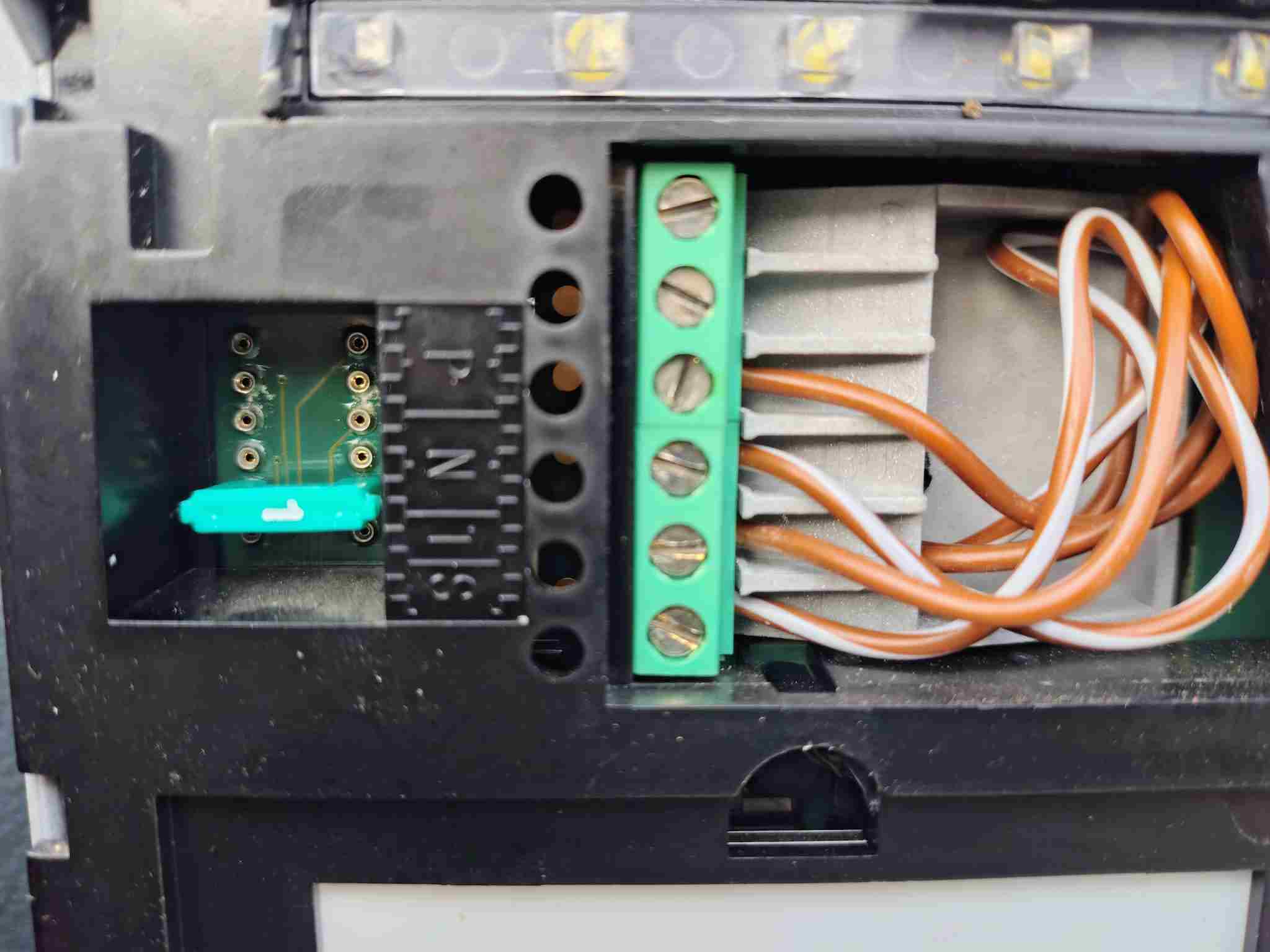

Consiglio modello/marca caldaia condensazione
drn5 ha risposto a angierada alla discussione in Impianti Riscaldamento
Non capisco... Sono degli accumuli, separati dalla caldaia da riscaldamento! Consumeranno una miseria, ma comunque scaldi e tieni caldi 80..300 litri e quando li hai consumati attendi ore per riaverli.. e per quelli grossi ti serve spazio. Caldaie da 15 l/m ci sono e non sono rare. Poi perchè servono 35 KW in base alla zona ? Le caldaie a condensazione da 24 KW scaldano tranquillamente la acs a 65 gradi... -
pizzetta72 ha iniziato a seguire BTicino linea 3000 abbasare suoneria o tempo
BTicino linea 3000 abbasare suoneria o tempo
pizzetta72 ha inserito una discussione in Citofoni, videocitofoni e intercomunicanti
Ciao a tutti, ho un videocitofono BTicino linea 3000 e vorrei abbasare il bip (suoneria) e tempo di eccitazione elettroserratura di 4 secondi quando si apre il cancello, altrimenti se sto parlando le persone non sentono. Ho provato a mettere un configuratore da 1 secondo sul cavallotto T del posto esterno e spento e riacceso il videocitofono, ma non lo legge, mi rimane sempre a 4 secondi. Ho anche: - comprato dei configuratori nuovi sospettando che il mio fosse guasto, ma nulla. - provato a metterlo su tutti gli altri cavallotti (sempre togliendo e rialimentando il circuito), ma niente da fare. Mi sapreste dire come risolvere? Possibile che il configuratore non venga letto? Questa una foto di come ho posto il configuratore, seguendo le istruzioni di dove doveva andare. -
Problema dual split bosh - accendo uno e si scalda/raffredda anche la batteria dell'altro
Alessio Menditto ha risposto a 123benny alla discussione in Guasti/Problemi Climatizzazione
Se è normale si scaldano in riscaldamento, non lo è per niente se è in raffreddamento, per quello ho detto Detto questo, benny è da agosto dell anno scorso che non entra in forum, per cui la chiudiamo e se torna a farsi vivo ci scriva e la riapriamo. -
Motori frigo bar
Alessio Menditto ha risposto a pavona61 alla discussione in Guasti/Problemi Refrigerazione
Ma il tecnico che prove ha fatto? Ha attaccato dei tubi e dei manometri? -
Consiglio modello/marca caldaia condensazione
giorgio17 ha risposto a angierada alla discussione in Impianti Riscaldamento
Perché esistono pompe di calore da 80 a 300 litri che consumano una miseria.Caldaie istantanee la maggior parte sono limitate a 10-12 litri al minuto e in certe zone se non hai almeno 35 kW fai fatica a produrre acqua calda.Non ho mai parlato di accumulo separato. -
salve a tutti ho un problema co pc hp della serie tutto in uno ho sostituito l'alimentatore perche' non dava piu' tensione con uno originale ed ora emette tre squilli corti e quattro lunghi ,e' sicuramente sa scheda madre sapete se si trova?
Problema dual split bosh - accendo uno e si scalda/raffredda anche la batteria dell'altro
luckysquid ha risposto a 123benny alla discussione in Guasti/Problemi Climatizzazione
Perdonami,non mi è chiarissimo cosa intendi, ed anche se avviene sia a freddo che a caldo. Per questo mi sbalordiva quanto letto al primo messaggio, cioè bosh ha sostituito in garanzia l'unità esterna per aver "lamentato" questo comportamento. - Oggi
Sostituzione faretti GU5.3 con GU10, chiedo consigli tecnici e pratici
Honig ha risposto a Honig alla discussione in Illuminazione interni
Vorrei ringraziare davvero tutti per la discussione molto stimolante, sto imparando molte cose e sentire opinioni in parte contrastanti aiuta a farsi un quadro più completo della situazione. Come sottolineava @click0 ho appreso che i GU5.3 alogeni erano più efficienti dei GU10 alogeni ed in genere duravano molto di più, mentre oggi come oggi qualunque sia l'attacco preferito dobbiamo usare i LED sia perché si trovano quasi solo quelli, sia perché usare bulbi da 50W l'uno è uno spreco...ed in questo caso a leggere le schede tecniche sono simili se non uguali per durata, numero accensioni e rendimento lm/W. Ledvance da stessa durata (15.000 ore o 100.000 cicli accensione) sia per GU5.3 che per GU10. Ora chi come me ha GU5.3 quando sostituisce le alogene esaurite con lampadine LED deve anche porsi il problema se i trasformatori già esistenti riusciranno ad alimentare correttamente i bulbi LED e se non lo fanno vanno praticamente sostituiti tutti con un certo costo e si dovrebbe anche capire quali sono affidabili, visto che in rete si trovano per lo più trasformatori di marche sconosciute penso cinesi di ignota affidabilità (penso io) Ieri comunque ho avuto un po' di tempo libero ed ho analizzato meglio la mia situazione faretti, come previsto tutti i bulbi che ho sono alogeni Osram da 50W con attacco GU5.3 e tutti hanno il loro trasformatore (ce ne sono una ventina...) Vi dirò che sono molto dibattuto sul da farsi e non escludo una soluzione mista. Ho quattro diversi gruppi di faretti tutti diversi tra loro ed alcuni di questi con portafaretto integrato tipo così che penso non siano convertibili a GU10, qunidi questi sarei intenzionato a lasciarli almeno inizialmente così come sono. Altri invece sono faretti semplici in cui il portalampada non è fissato alla struttura del faretto per cui sono sostituibili e qui potrei fare la sostituzione, grazie alla quale dovrebbero liberarsi dei trasformatori che potrei usare per sostituire quelli che al momento non sono funzionanti. Questione bagno, essendo ad un'altezza di 2,75m non credo siamo nemmeno in zona 3, quindi dal punto di vista normativo non dovrebbero esserci vincoli e si può usare la 220V. Più che a schizzi d'acqua molto difficili temevo vapore che può salire e magari può penetrare all'interno del faretto, cosa a cui teoricamente si potrebbe ovviare o limitare con faretti IP44 (o in su) volendo. In questa stanza ho visto che la ditta installatrice ha preso ulteriori precauzioni, ossia in tutti gli altri casi il portalampada è direttamente collegato al trasformatore, mentre dove c'è la doccia il portalampada è collegato ad un famoso mammut che è collegato a sua volta al trasformatore con almeno altri 20cm di fili, quindi il trasformatore è ancora più lontano da pericoli vari. Anche in questa situazione secondo voi sarebbe sostituibile il GU5.3 con GU10? Grazie -
Consiglio modello/marca caldaia condensazione
drn5 ha risposto a angierada alla discussione in Impianti Riscaldamento
Sarà un mio limite, ma perchè separare acs da riscaldamento? Un accumulo a gas mi pare uno spreco di energia, tenere 150/200 litri di acqua calda quando la si può scaldare all'istante con la caldaia? Un conto è un boiler elettrico quando non c'è la linea del gas. Poi una caldaia che eroga 14/15 l/m copre 2 docce assieme. -
Motore automazione deimos kit sblocco difettoso
simuffa ha risposto a saltimbanco alla discussione in Cancelli elettrici
Fai il video del pignone sulla cremagliera, sembrano due ingranaggi che sgranano. Tenta di tenere il cancello mentre si muove e senti se lo fa ancora sforzando. Se l'accoppiamento cremagliera-pignone è corretto io punterei più sull'ingranaggio (di plastica) n° 25, spiegherebbe anche la difficoltà di reinnesto. -
Rex Jetsy RWN16781 Problema vaschetta ammorbidente
osmizzabis ha risposto a osmizzabis alla discussione in Lavatrici - Asciugabiancheria
Mi scuso per il ritardo della risposta ma ci siamo "rassegnati" ad aggiungere l'ammorbidente, quando serve, manualmente. Carlo -
Mimmo989 ha aderito alla comunità
Marco SAl ha aderito alla comunità
Buongiorno la lavastoviglie in questione funziona ,solo che verso la fine dei programmi selezionati si ferma .vengono visualizzati 11 lampeggi insieme a codice errore i11 se la si spegne e si da il reset ,poi lei finisce il lavaggio in maniera normale . Gia' fatto pulizia dei filtri ma il difetto persiste Qualcuno mi puo' dare qualche aiuto grazie Paolo
Cancello a due ante con scheda Fadini Elpro9, un'anta si apre/chiude lentamente
simuffa ha risposto a jacoscar alla discussione in Cancelli elettrici
Stavo scrivendo la stessa cosa di @Livio Orsini Di solito è la causa più comune ed è anche la più semplice da verificare, potrebbero esserci altri problemi della meccanica ma sono prove che faremo dopo aver escluso questa che porta via 5 minuti, se non vuoi scambiare i motori puoi semplicemente provarli esternamente con una prolunga volante e un condensatore nuovo 😂 -
Livio Orsini ha iniziato a seguire panasonic mod.tx-32js350e e Cancello a due ante con scheda Fadini Elpro9, un'anta si apre/chiude lentamente
Cancello a due ante con scheda Fadini Elpro9, un'anta si apre/chiude lentamente
Livio Orsini ha risposto a jacoscar alla discussione in Cancelli elettrici
Non tanto per la diminuzione della capacità ma, potrebbe esserci stato un aumento della ESR dei condensatori; l'aumento deella ESR causa un aumento delle perdite. Comunque sostituire il condensatore con ha un costo relativamente modesto ed è meglio farlo, specialmente se si tratta di componenti con qualche anno di anzianità di lavoro. -
Cancello a due ante con scheda Fadini Elpro9, un'anta si apre/chiude lentamente
jacoscar ha risposto a jacoscar alla discussione in Cancelli elettrici
non sono un esperto, ma mi sembra strano che un condensatore con l’88% della capacità nominale possa causare problemi -
Lavatrice nuova Miele o Asko
Thomas24 ha risposto a Serena1977 alla discussione in Lavatrici - Asciugabiancheria
Direi che con 3000 euro di budget puoi farti serenamente una Miele con vasca in acciaio e la sua compagna asciugatrice Su asko non ho esperienze di prima mano quindi non mi sento di consigliare o sconsigliare nulla, per Miele io con la W1 che ho da quasi 5 anni mi trovo da dio e ti posso dire che lava meglio rispetto alla miele di mia mamma che ha già 17 anni (e con cui già ci trovavamo bene) Punterei sicuramente a una lavatrice di fascia piu alta abbinandola a una asciugatrice piu basica. Per queste ultime non ci sono differenze sostanziali, a parte il numero di programmi, ma io uso sempre i soliti due o 3 quindi davvero non cambia nulla ti do un qualche opzione: lavatrice: WEE395 (1399euro) o WEI885 (1619euro, questa ha anche il twindos che puoi anche non usare) asciugatrice: TEA535WP (899, con oblò in plastica), TEC645WP (999, stessi programmi della precedente ma con oblò in vetro, altrimenti TED655WP (1199, ha l'opzione DRYCARE40 che consente di asciugare di tutto a temperatura massima di 40 gradi, la trovo utile!) -
I radiatori li pulisco spesso con il compressore sono puliti,per le pressioni non so che dirti,grazie per l'aiuto
salve a tutti ,ho un tv panasonic mod- tx-32js530e con alimentatore 17ips62p cod.23691125 con l'integrato che pilota il mosfet dello switching carbonizzato e non si legge la sigla avrei bisogno dello schema o se qualcuno sa' che integrato e'- grazie
Problema dual split bosh - accendo uno e si scalda/raffredda anche la batteria dell'altro
click0 ha risposto a 123benny alla discussione in Guasti/Problemi Climatizzazione
Avresti 1/2 "condensatore" "morto"con molto liquido in eccesso su quello attivo Nessuna casa madre ti" autorizza" a fare sostituzioni... -
Cancello a due ante con scheda Fadini Elpro9, un'anta si apre/chiude lentamente
simuffa ha risposto a jacoscar alla discussione in Cancelli elettrici
Scusa non avevo letto.. No, più tardi ti carico la foto. Scambi semplicemente i due fili se va al contrario, prova a partire da cancello mezzo aperto. -
box ha aderito alla comunità
Cancello a due ante con scheda Fadini Elpro9, un'anta si apre/chiude lentamente
simuffa ha risposto a jacoscar alla discussione in Cancelli elettrici
Sono entrambi fuori tolleranza più del 5%. Prova a spostare su M1 il motore M2 e guarda se torna a velocità giusta, se è così è il condensatore per forza. -
PAOLOTRI67 ha aderito alla comunità
Hai sbagliato forum e sezione. Qui si trattano i problemi dei PLC che nulla hanno a che vedere con le TV. Se vuoi apri una discussione nel forumTV, sezione Panasonic.
madaniela ha iniziato a seguire panasonic mod.tx-32js350e
salve a tutti ho un tv panasonic mod. tx-32js350e con alimentatore 17ips62p codice 23691125 cerco lo schema perche' il c.i. che pilota il mosfet e' carbonizzato e non si legge la sigla, grazie
Buongiorno, scusate ma riprendo un attimo la discussione visto che sempre di "lui" si parla. Il potenziometro del fuoco ha iniziato a scaricare pesantemente. Non si trovano ricambi in giro ovviamente, se non aspettado di trovare un TV di recupero sempre con telaio K40. 1. Qualcuno ha a disposizione un potenziometro del fuoco per Philips K40? 2. C'è modo conoscendo i valori di partenza di quello che ho di autocostruirsene uno? Grazie 🙏
Consiglio modello/marca caldaia condensazione
reka ha risposto a angierada alla discussione in Impianti Riscaldamento
però senza locale tecnico è impegnativo mettere caldaia e bollitore separati. io ho una sime dal 2006 e ne sono sono contento, ho avuto solo due problemi, il primo causato da una non accurata manutenzione da parte del primo manutentore che veniva, poi purtroppo un guasto alla scheda (non so però dire se causato da fattori esterni o meno). la mia è solo riscaldamento e il manutentore che la segue ora viene solo ogni due anni, quindi alla fine anche con un guasto alla scheda credo di aver speso molto meno di altri.
