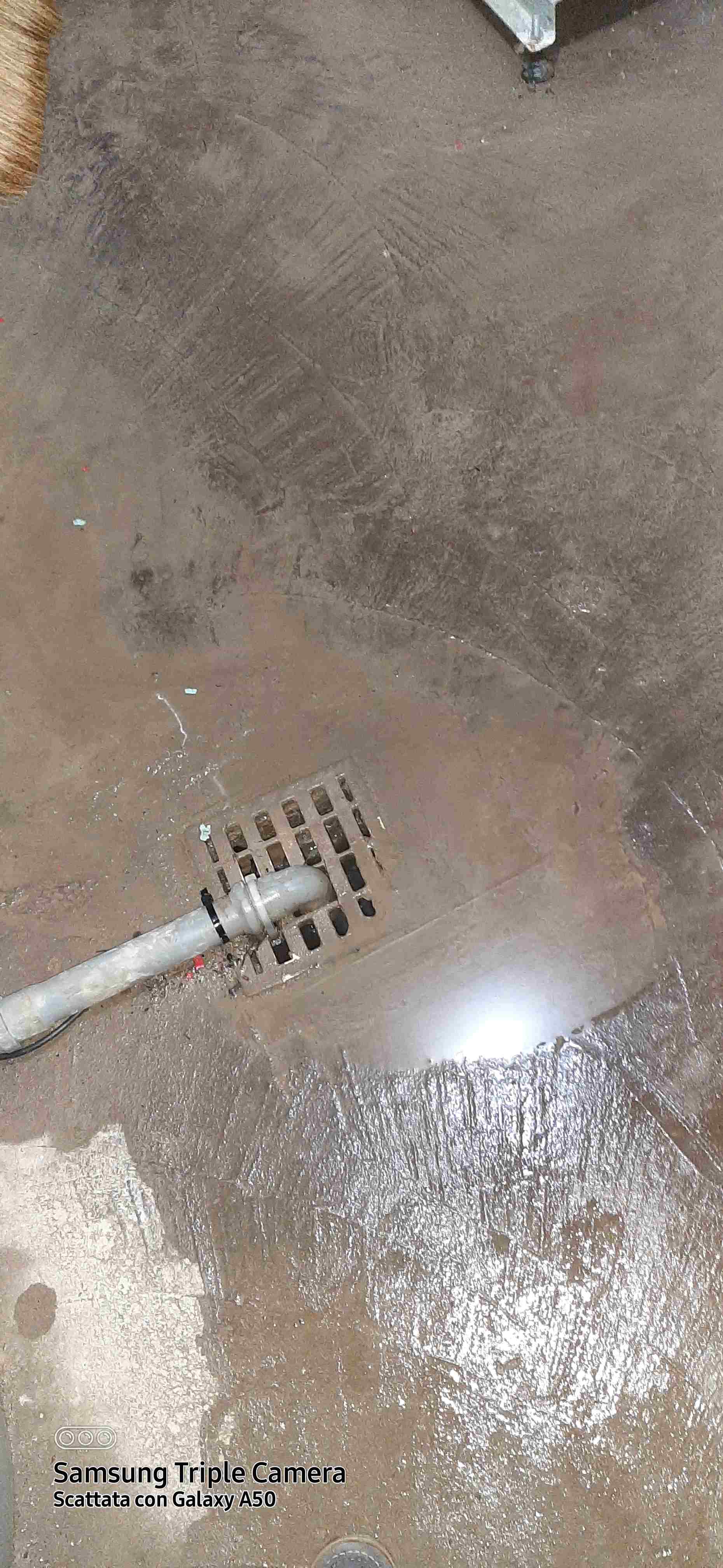

Installazione errata split: condizionatore attaccato al soffitto e foro errato nel muro (foto)
Alessio Menditto ha risposto a Joeyye1 alla discussione in Guasti/Problemi Climatizzazione
Però Marco bisogna dirla tutta, le cause tecniche costano, il perito che il danneggiato deve chiamare per cercare di dimostrare il danno lo paga lui, qui non siamo in America che chi perde paga anche le spese del vincente, qui ognuno si paga il perito, e poi l’avvocato. Quanto costa chiamare un tecnico per abbassare 20 cm uno split? Per il presunto danno strutturale al pilastro ormai è fatto purtroppo, e pure lì bisogna chiamare un perito strutturale ecc ecc, quindi due problemi diversi, uno lo split montato in modo errato, l’altro un problema dell’edificio, che sono scollegati. Se poi per questioni di principio diamo la vita, alzo le mani. -
Differenziale a monte di Autotrasformatore
click0 ha risposto a Carcereri alla discussione in Progettazione impianti elettrici civili e terziario
mah... rimango su un autotrasfomatore ma avvolto in maniera opportuna l'unica cosa che mi "spingerebbe" verso un trasformatore sarebbe la necessita del neutro a terra, ma solo in quei casi dove si hanno apparecchiature che lo richiedono la più semplice in assoluto è sempre quella del nuovo punto di fornitura a 400 + N -
giovanni1946 ha iniziato a seguire Da dove arriva quest'acqua?
Da dove arriva quest'acqua?
giovanni1946 ha inserito una discussione in Scaldabagno - Stufe - Condizionatori/Deumidificatori portatili
Trattasi del locale dell'addolcitore/autoclave condominiale, che risulta perennemente allagato e non ci sono perdite da nessuna parte. In particolare, si forma una grossa pozza intorno alla griglia dove scaricano i lavaggi delle resine dell'addolcitore. Prima non mi preoccupavo più di tanto della cosa perché pensavo dipendesse da alcuni tubi che dai sottocontatori vanno alle abitazioni del condominio che perdevano. Poi, giorni fa, tali perdite sono state sanate e pensavo che piano piano il pavimento si sarebbe asciugato da solo; invece la pozza intorno alla griglia sta addirittura aumentando. Funziona così: con una granata spazzo l'acqua dento la griglia ma non faccio a tempo a finire l'operazione che la pozza si è riformata. Considerando il caldo attuale e il gradiente termico fra il pavimento e l'aria della stanza, ho pensato anche che sia tutto un problema di condensa che si forma sul pavimento. Allora mi son detto che con un deumidicatore la situazione avrebbe potuto migliorare, e ce l'ho messo uno che avevo in cantina e che ha sempre funzionato alla perfezione. Però (e qui è il mistero) le cose non sono migliorate per niente... almeno fino ad ieri. Difatti, andavo già nel seminterrato e trovavo il deumidificatore spento e con il serbatoio non ancora pieno. Quindi, questo significava che per l'apparecchio l'aria nella stanza si era già seccata abbastanza. Allora perché ancora tutta quest'acqua? Comunque, visto che quella può essere solo condensa, intanto l'apparecchio l'ho messo al massimo e, in più, invece di svuotare tutti i giorni il serbatoio della condensa ci ho messo un tubicino che me la scarica automaticamente dentro la griglia. Ora aspettiamo di vedere che succede così. Però mi sta venendo il dubbio che, per essere solo condensa, è veramente troppa l'acqua che si forma/riforma. Quindi avrei anche pensato che il pavimento intorno alla griglia sia talmente imbibito in profondità di acqua che questa risale rapidamente in continuo per capillarità. Ma anche in questo caso l'acqua da dove viene? Per risalire con quella quantità e velocità, sotto ci dovrebbe essere una falda acquifera... cosa da escludere. Consideriamo anche che il pavimento è in cemento e che questo, per la sua porosità, è l'ideale per innescare il meccanismo dell'umidità di risalita per capillarità. Negli anni passati l'umidità sul pavimento c'è sempre stata, ma mai un accumulo d'acqua intorno alla griglia come questa estate. E qui si ritorna al grande caldo e all'ipotesi che condensa/brina che si deposita intorno alla griglia. Ma poi perché proprio intorno alla griglia? Metto una foto: Che ne pensate? Come si fa ad eliminare quest'acqua che mi fa arrugginire tutti i supporti a terra dell'addolcitore e dell'autoclave? Grazie -
Installazione errata split: condizionatore attaccato al soffitto e foro errato nel muro (foto)
Marco Fornaciari ha risposto a Joeyye1 alla discussione in Guasti/Problemi Climatizzazione
Il privato cittadino, cioè cliente, non è tenuto ad avere le stesse conoscenze di un geometra o di un tecnico installatore, quindi chiedere è lecito, ma contastare è un discorso diverso, almeno voleva fatto sul momento manuale alla mano, e se del caso fermare i lavori. Ma per il danno subito conta poco, c'è tutto il tempo per contestare: e lì ne so qualcosa dato che ho fatto risparmiare cifre a 6 e 9 zeri ad alcuni clienti. -
Installazione errata split: condizionatore attaccato al soffitto e foro errato nel muro (foto)
Alessio Menditto ha risposto a Joeyye1 alla discussione in Guasti/Problemi Climatizzazione
Sono assolutamente d’accordo, allora che si faccia partire una causa tecnica… -
click0 ha iniziato a seguire Installazione errata split: condizionatore attaccato al soffitto e foro errato nel muro (foto)
Installazione errata split: condizionatore attaccato al soffitto e foro errato nel muro (foto)
click0 ha risposto a Joeyye1 alla discussione in Guasti/Problemi Climatizzazione
il sotto macchina a quanto è dal pavimento della stanza ? ci sono impedimenti tecnici non visibili nelle foto che costringono al posizionamento in quel modo della canalina / split? stucco e pittura se nel preventivo lo ha indicato (cosa che dubito fortemente) comunque commentare sul perché di certe scelte fatti da altri è impossibile / inutile -
Installazione errata split: condizionatore attaccato al soffitto e foro errato nel muro (foto)
Marco Fornaciari ha risposto a Joeyye1 alla discussione in Guasti/Problemi Climatizzazione
Alessio, permetti, lì c'è un possibile danno strutturale ad una trave portante e pure antisismica. Le prime norme antisismiche italiane, prime in assoluto sul pianeta, sono del 1909 e prevedevano anche quel tipo di struttura. P.S. In casa mia, siccome le macchiene esterne andavano installale dietro a canne fumarie anche di altri appartamenti, siccome ho i disegni e avevo già eseguito altri lavori in zona, i tasselli li messi io e pure prigionieri femmina con resina: se l'installatore sbaglia in ogni caso rispondo io per primo. Un foro per i tubi era già esistente e fatto ben sotto quel tipo di trave, che poi è tutta la fascia e il reticolo che lega il mio piano a quello superiore. -
Installazione errata split: condizionatore attaccato al soffitto e foro errato nel muro (foto)
Maurizio Colombi ha risposto a Joeyye1 alla discussione in Guasti/Problemi Climatizzazione
E, a questo punto, io mi chiedo: - chi ti ha fatto notare questi errori? - nel momento in cui si presentavano questi problemi, tu dov'eri? - quando ti sei accorto che le misure non andavano bene e lo split era troppo vicino al soffitto? Quindi, il lavoro è stato fatto, le discrepanze non sono state messe in evidenza durante l'installazione e tutto si ritiene regolare. Se dopo mezz'ora che me ne sono andato non ti piace il lavoro, mi richiami, lo rimettiamo dove vuoi tu e mi paghi la differenza, renditi conto che Dopodichè aggiungo: - se la ditta è "certificata", la "certificazione" riguarda l'uso del gas, le corrette tecniche per la gestione dei prodotti, le tecniche per evitarne la dispersione nell'ambiente, le metodologie e le tecniche per il trasporto, e tutto quello che riguarda la manipolazione del gas. La "certificazione" fgas, non riguarda gli intonaci, i fori nel muro, i tubi di scarico condensa, le rasature a gesso o ad intonaco, le quote dimensionali di fissaggio, i passaggi e le coperture degli stessi e tutto quello che non riguarda la manipolazione del gas. - se la ditta dovrebbe essere "certificata" fgas, non lo so, sta a te decidere. In ogni modo; sia che la ditta è, o che la ditta dovrebbe, non pensare nemmeno di citare questa frase per evidenziare l'errata installazione dell'apparecchio, quello è solo una questione di pratica. -
Tester ICE 680 G
Madiba ha risposto a Madiba alla discussione in Strumentazione elettrica ed elettronica
Grazie a tutti, procederò con le verifiche consigliate. Buona domenica. -
Installazione errata split: condizionatore attaccato al soffitto e foro errato nel muro (foto)
Alessio Menditto ha risposto a Joeyye1 alla discussione in Guasti/Problemi Climatizzazione
Se posso dare un consiglio personale, nel caso la ditta non voglia uscire di nuovo per rimediare, cosa che penso non vorrà fare, piuttosto che spendere soldi in avvocati periti ecc ecc, si chiama un altra ditta che venga ad abbassare lo split. -
Sostituzione urmet 1131 con elvox 887u
robi1 ha risposto a robi1 alla discussione in Citofoni, videocitofoni e intercomunicanti
Sì ora funziona tutto correttamente però i cavi sono due, uno è un ponte mentre l’altro esce dalla canalina. scusami errore mio non ci sono due cavi di cui uno il ponte che non sono collegati, avevo collegato il ponte invece del cavo. Ora la situazione è questa: grazie mille!! ROBY 73 - Oggi
Videocitofono Easy kit biticino
grogiu ha risposto a grogiu alla discussione in Citofoni, videocitofoni e intercomunicanti
Grazie Roby 73, hanno messo un alimentatore (quello che serve per alimentare le srtisce a led) che alimenta il ricevitore dei pulsanti, potrei collegarmi all'uscita di questo alimentatore by passando il ricevitore ed usando lo schema che mi hai fornito? Gli altri pulsanti funzionerebbero ugualmente? -
Installazione errata split: condizionatore attaccato al soffitto e foro errato nel muro (foto)
Marco Fornaciari ha risposto a Joeyye1 alla discussione in Guasti/Problemi Climatizzazione
Intanto l'installatore ha sbagliato mestiere: prima si leggono i manuali, poi prendono le misure, indi nel dubbio, che nelle murarure in quelle posizioni ci deve sempe essere, si fa un foro pilota di max 10 mm. Così quello spilt è inutilizzabile. Quindi, se devi ancora pagare, sospendi i pagamenti e manda una raccomandata o pec alla ditta. Attendi i legali 15 gg. poi se non hai risposta vai da un legale, possibilmente procurati anche una perizia tecnica, il manuale da solo non è detto che basti. La perizia sarà sicuramente necesaria per validare il fatto che è stata dannegiata una trave in cemento armato, cosa da non farsi mai. -
Installazione errata split: condizionatore attaccato al soffitto e foro errato nel muro (foto)
Alessio Menditto ha risposto a Joeyye1 alla discussione in Guasti/Problemi Climatizzazione
Ma i tubi li aveva posati la stessa ditta, o erano già stati posati prima? -
Alessio Menditto ha iniziato a seguire Installazione errata split: condizionatore attaccato al soffitto e foro errato nel muro (foto) e Nuova Bosh SMS6ZCI10E perde brillantante
Nuova Bosh SMS6ZCI10E perde brillantante
Alessio Menditto ha risposto a sedano132 alla discussione in Lavastoviglie
Sì Sedano, dopo due pagine prendi un po’ di riposo col “quote”. -
Installazione errata split: condizionatore attaccato al soffitto e foro errato nel muro (foto)
giorgio17 ha risposto a Joeyye1 alla discussione in Guasti/Problemi Climatizzazione
Stendiamo un velo pietoso. La marca di condizionatori che montavo non mi avrebbe passato la garanzia in caso di guasti. E montati in un angolo... -
Installazione errata split: condizionatore attaccato al soffitto e foro errato nel muro (foto)
Alessio Menditto ha risposto a Joeyye1 alla discussione in Guasti/Problemi Climatizzazione
La cosa più grave è sicuramente l’altezza dello split, così innanzitutto non funzionerà MAI, e ovviamente in caso di guasto la garanzia non sarà mai riconosciuta. Bisogna portare lo split all’altezza indicata dal libretto. Per il buco direi che poteva almeno chiedere, addirittura no visto che è coperto. Comunque degli installatori che montano lo split in un modo così assurdo, fa pensare male anche al resto. Non dovevi pagare, adesso la vedo molto dura escano a rimediare, purtroppo non è come abbassare un quadro. Chiudere -
Rickisis ha aderito alla comunità
Joeyye1 ha iniziato a seguire Installazione errata split: condizionatore attaccato al soffitto e foro errato nel muro (foto)
Installazione errata split: condizionatore attaccato al soffitto e foro errato nel muro (foto)
Joeyye1 ha inserito una discussione in Guasti/Problemi Climatizzazione
Buongiorno a tutti, scrivo in questa community per avere un parere tecnico da parte di esperti del settore riguardo l'installazione di un climatizzatore (sistema trial) appena completata a casa mia con canalina esterna. L'installatore ha riscontrato diversi problemi durante il montaggio di due split interni: Altezza dal soffitto: Gli split sono stati installati praticamente attaccati al soffitto, senza rispettare lo spazio minimo di 10-15 cm richiesto dal manuale per la corretta aspirazione dell'aria e per l'apertura dello sportello dei filtri. Foro errato e danno al muro: Durante i lavori, il tecnico ha iniziato a fare un foro a tazza nell'angolo sbagliato. Ha interrotto il lavoro a metà perché ha incontrato una parte di cemento pieno (credo un cordolo o una trave strutturale, il muro è in cemento armato, il buco a sinistra e quello errato)Ha poi chiuso questa voragine semplicemente riempiendola di cemento grezzo e poroso, senza rasatura né pittura, e ci ha montato sopra lo split. Vi allego le foto del foro ravvicinato prima della chiusura. Visto che l'impianto è stato pagato e che la ditta dovrebbe essere certificata F-Gas, vorrei chiedervi: L'installazione attaccata al soffitto invalida la garanzia del costruttore? Posso pretendere che tornino ad abbassarli a loro spese in garanzia? Avendo la canalina esterna, lo spostamento verso il basso di 15 cm e lo spostamento laterale (verso sinistra) è un lavoro complicato? Richiede di rifare il buco daccapo? La chiusura del foro sbagliato fatta solo con il cemento superficiale è a norma o dovevano ripristinare il muro a regola d'arte con stucco e pittura? Grazie mille a chi mi darà un consiglio tecnico o legale su come comportarmi con questa ditta -
Joeyye1 ha aderito alla comunità
Nuova Bosh SMS6ZCI10E perde brillantante
Ciccio 27 ha risposto a sedano132 alla discussione in Lavastoviglie
Premesso che non serve citare sempre il messaggio per rispondere, io non ho mai avuto Bosch, quindi sto imparando sul campo. Mia zia è contenta della sua Serie 4 con fondo in acciaio (mia cugina ha quella con fondo in plastica), ma non ha la zeolite. Il brillantante è necessario per la sua esclusiva composizione chimica, che garantisce l' "effetto tergicristallo" per rimuovere anche eventuali residui di sporco e detersivo dal carico. Per il suono: i decibel dovrebbero indicare il "volume" ma non il tono (tipologia), credo. -
Nuova Bosh SMS6ZCI10E perde brillantante
sedano132 ha risposto a sedano132 alla discussione in Lavastoviglie
Allora il ronzio che ho sentito doveva essere effettivamente quello è si il ciclo è stato particolarmente violento. Si sentiva proprio la forte pressione dell'acqua ma questo non ne ha cambiato il rumore. Anzi con getti più deboli, all'inizio il ronzio si percepiva poi sovrastato dalla rumore dell'acqua tanto che faccio fatica a dire se ci fosse ancora. Brillantante... Stó valutando di bandirlo da casa mia. Adesso devo stabilire se sia un comportamento normale previsto o se sia difettosa. Effettivamente questo modello pur essendo dichiarato 42db non è marcata SilentPlus. Nessuna alla zeolite lo è. O perché usano il claim PerfectDry e non quello SilentPlus o perché quel ronzio non sarebbe compatibile con una dichiarazione di silenziosità. Fastidioso ma comunque rientrerebbe nei 42db immagino. Solo che se mi avessero detto che ha questa funzione di asciugatura perfetta che ti romperà perfettamente le balle non l'avrei mai comprata io come tanti altri. E di certo non pubblicizzerebbero una cosa facendone vedere I difetti. Domani provo a chiamare un centro assistenza per vedere se siano così gentili da dirmi se sia normale o no. Nel frattempo sono andato a cercare su due grossi centri elettrodomestici della zona per una lavastoviglie silenziosa come la volevo io e in entrambi i casi mi hanno consigliato una bosh. Domanda retorica : ma possibile che non ci sia nessuno che passa di qui che abbia mai avuto esperienza diretta? Solito fortunello... -
Immergas Victrix Intra 26Kw con solare Gladio
giorgio17 ha risposto a mcgyver83 alla discussione in Impianti Riscaldamento
I soliti impianti fatti coi piedi,per evitare bisognava mettere una valvola a tre vie in modo da adoperare solo l'acqua del pannello. -
Differenziale a monte di Autotrasformatore
Livio Orsini ha risposto a Carcereri alla discussione in Progettazione impianti elettrici civili e terziario
Dipende cosa si deve alimentare. Ad esempio se devo elevare tensione per alimentare 2 o 3 motori trifasi allora un autotrafo va benissimo. Ma se devo alimentare alcuni carichi tri fasi ed altri mono fasi, allora solo trasformatore. -
Deumidificatore
giorgio17 ha risposto a merlino64 alla discussione in Guasti/Problemi Climatizzazione
Da un pezzo di cavo non si può capire uno schema elettrico,qualche informazione in più non guasterebbe.Marca e tipo forse si potrebbe trovare lo schema elettrico. -
Sostituzione urmet 1131 con elvox 887u
ROBY 73 ha risposto a robi1 alla discussione in Citofoni, videocitofoni e intercomunicanti
Assolutamente niente, è solo un ponte che non serviva prima e non serve nemmeno adesso, puoi pure cestinarlo quel pezzo di filo. Anche perché mi sembra di aver capito che adesso funziona tutto correttamente, giusto? - Ieri
Come stasare lo scarico della cucina
giovanni1946 ha risposto a giovanni1946 alla discussione in Impianti (Idraulica)
Conclusione: oggi è venuto l'idraulico e, come aveva previsto, con il compressore ce l'ha fatta. E, per adesso, sembra che non abbia rovinato niente dentro i muri. Speriamo. Grazie a tutti.
