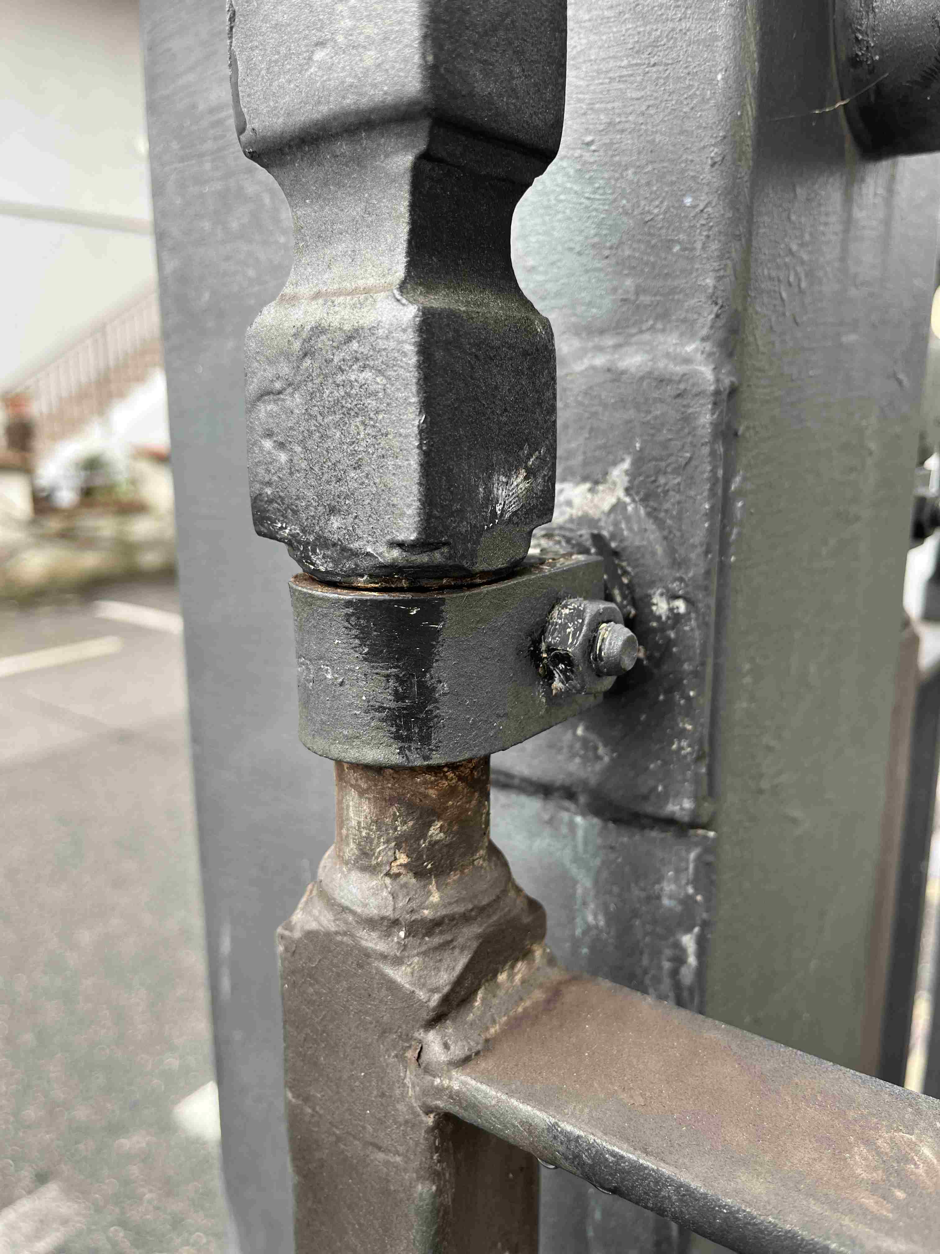

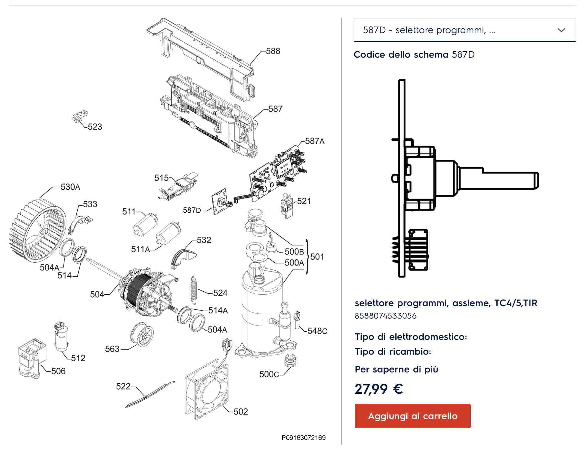

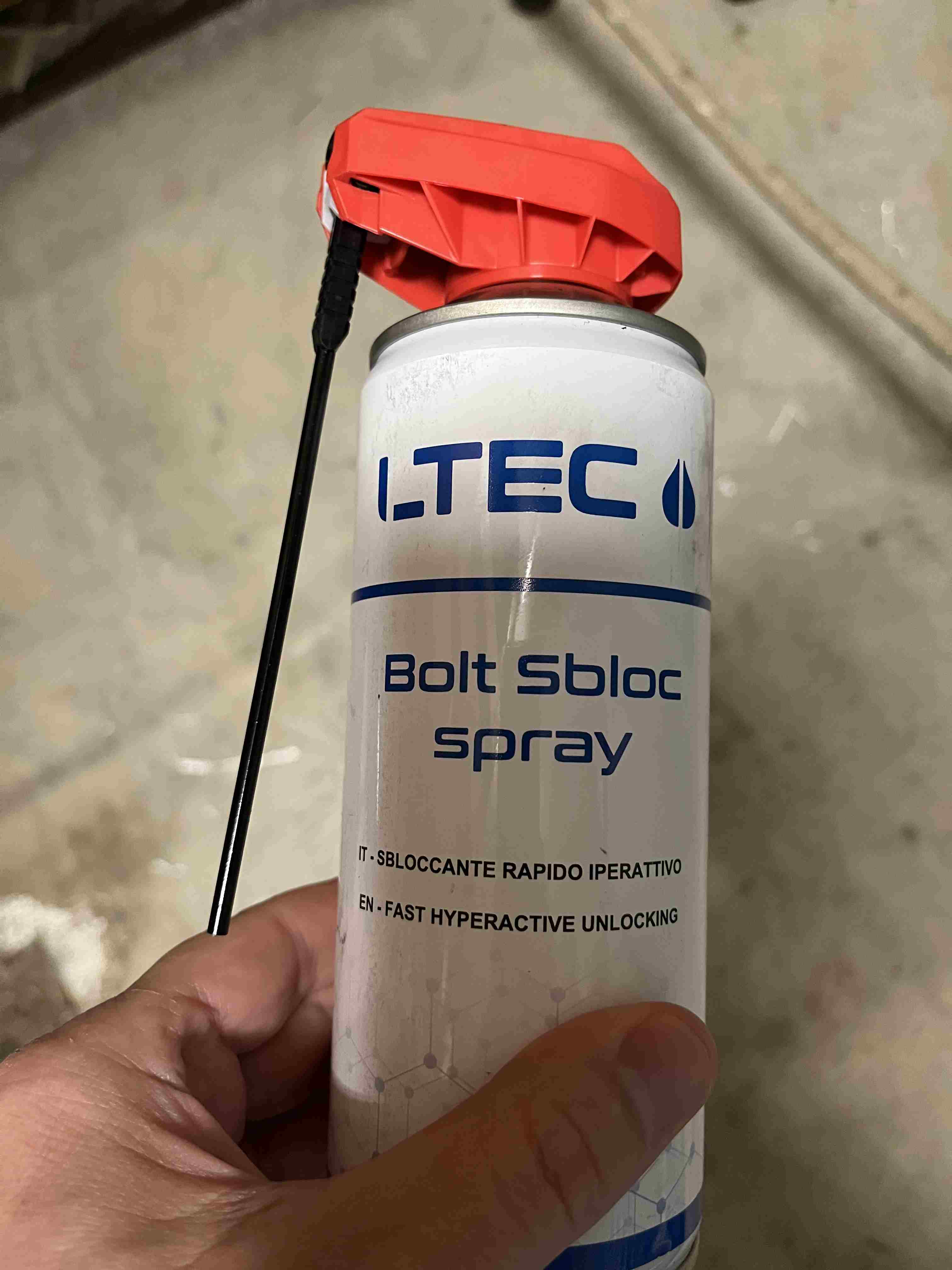

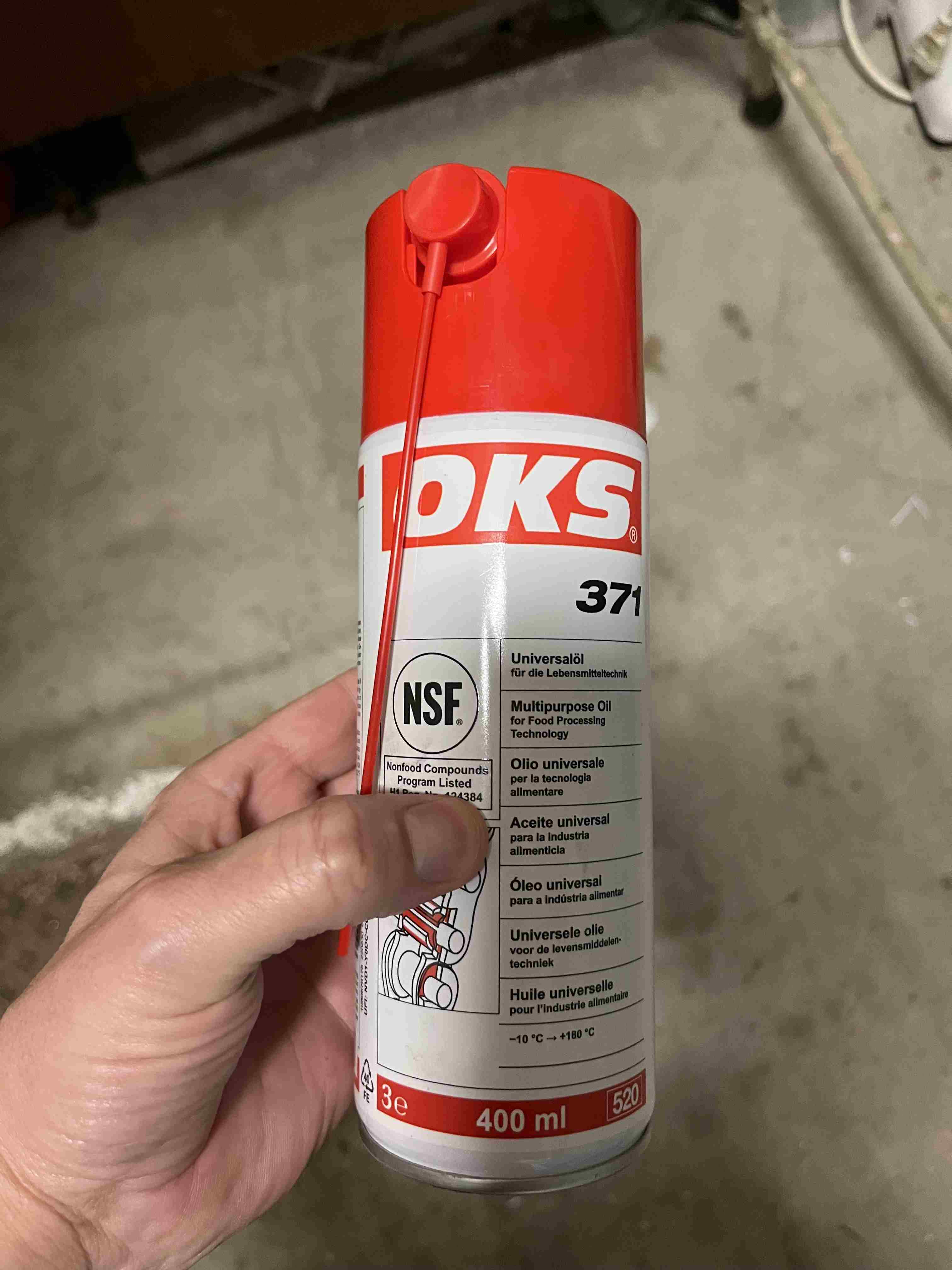

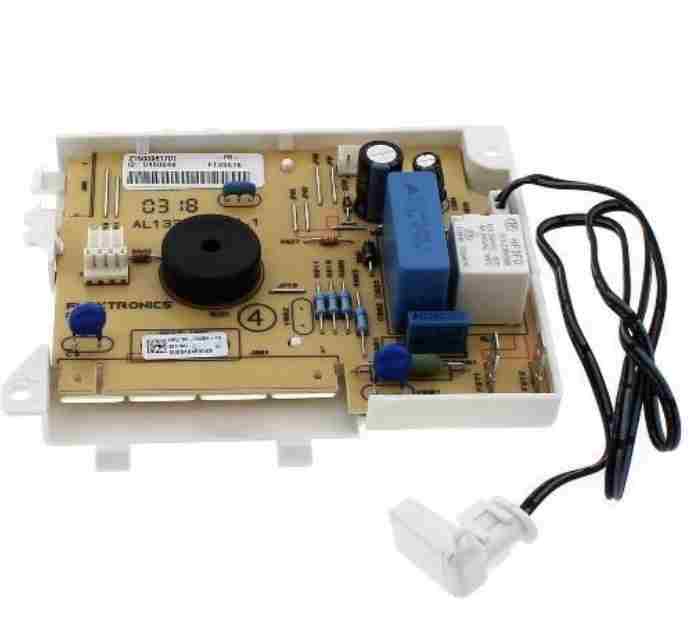

michpao ha iniziato a seguire lavastoviglie indesit dl 623 non scalda l'acqua ma ... e Frigorifero Hotpoint con vaschetta condensa sempre piena
Frigorifero Hotpoint con vaschetta condensa sempre piena
michpao ha risposto a Pinoct alla discussione in Frigoriferi - Congelatori
Controlla non significa cambia! Prima bisogna capire se non chiude, facendo passare un foglio su ogni lato, poi capire se è centrata la porta. Altrimenti bisogna continuare la ricerca guasto ……… -
Ciao, se il problema è solo quello smonta l'anello e riempilo di grasso 😄
lavastoviglie indesit dl 623 non scalda l'acqua ma ...
michpao ha risposto a fonsi alla discussione in Lavastoviglie
Confermo e già che ci sei controlla le saldature o i contatti del relè vicino al condensatore (vedi immagine). -
max.pax ha iniziato a seguire Faac 402 sostituzione olio
Faac 402 sostituzione olio
max.pax ha inserito una discussione in Installazione impianti elettrici civili e terziario
Salve, sto cambiando su un operatore 402 CBC pre2023 la guarnizione di tenuta della flangia anteriore. Poiché ora non si usa più la guarnizione originale di quel modello mi hanno venduto una nuova flangia con nuova tipologia di guarnizione. Con l'occasione sostituirò l'olio FAAC, il mio dubbio riguarda come riempire l'operatore. Ovvero, ora l'operatore è completamente vuoto, lo rimonto e lo riempio esclusivamente dal tappo? ( Così mi ha detto il tecnico). Il mio dubbio nasce dal fatto che nello smontaggio ho tolto olio dal serbatoio, ma ne è rimasto molto nel pistone. Grazie -
CANCELLO CHE NON SI CHIUDE
Edoardo 007 ha risposto a Edoardo 007 alla discussione in Cancelli elettrici
Buongiorno, forse ho capito cos'è. Ieri sera non pioveva e ho avuto modo di sbloccare il cancello e fare delle prove, praticamente come si evince dalla foto, una delle due ante ha il piantone che va a fregare sull'anello, tra l'altro senza possibilità di ingrassarlo. Staccandolo mi sono accorto che l'anta in questione è dura e quindi l'ho lubrificata con il LTEC BOLT SBLOC, e si è smollata, ho riattaccato il braccio dell'automazione e il cancello ha funzionato solo che stanotte forse piovendo ha lavato il prodotto messo. Può essere secondo voi? A casa ho solo quello e il oks 371. Grazie -
michpao ha iniziato a seguire ELECTROLUX RDH3685GFE-TC09H64HP Errore E54
ELECTROLUX RDH3685GFE-TC09H64HP Errore E54
michpao ha risposto a darkyuver alla discussione in Lavatrici - Asciugabiancheria
Dimmer e luci led - consigli
patatino59 ha risposto a Blutarsky alla discussione in Illuminazione a Led
Dovresti specificare esattamente tipo e potenza. Dire luci a Led o dimmer per Led non ha senso, bisogna entrare nello specifico. Partendo dal fatto che i singoli LED sono SEMPRE dimmerabili, bisogna porre attenzione a due aspetti: - Dimmerazione del driver o alimentatore, se incorporato nel corpo illuminante (deve essere dichiarata) - Potenza minima di funzionamento dei Dimmer cosiddetti "universali" per Led Non esiste una soluzione unica, e la dimmerazione va studiata caso per caso - Sotto ai 10 Watt non dimmererei proprio una lampadina commerciale a 230 volt (in questi casi si usano faretti in corrente costante a bassa tensione e appositi driver) - Le lampadine a 230 volt a fili gialli visibili sono quasi sempre dimmerabili, anche se non dichiarato (Il loro circuito interno è semplicemente un ponte di diodi in serie ai Led) -
Spero che non succede,ma se succede sono le prime prove che faccio ... Grazie ancora
Piano cottura Franke - accensione che non si ferma mai
patatino59 ha risposto a zio_mangrovia alla discussione in Forni - Microonde - Cucine
Probabilmente è sporco il pulsante comandato dalla barra sotto ai pomelli (è unico per tutte le accensioni) -
Buongiorno, da qualche giorno la mia caldaia ha iniziato a fare di testa sua. Puntualmente la pressione sale da sola, da quanto ho constatato sale durante le fasi di funzionamento, la notte prima di andare a dormire la riporto sul valore di 1,5 bar, la mattina al risveglio la trovo sul valore di 2, 5 bar. Ormai da qualche giorno puntualmente devo farla svuotare per abbassare la pressione. Ho notato che anche scaricando i due vasi di espansione sopra il boiler la pressione scende. Da un controllo affettuato con manometro un vaso di espansione risulta a zero bar, l'altro si attestava su 2 bar. Ho riportato a 2bar anche il vaso di espansione sgonfio, mentre gonfiavo saliva la pressione anche in caldaia, per riportarla ad 1,5 bar ho provveduto a svuotare la caldaia dal suo rubinetto. Ma anche dopo tale operazione, il problema persiste trovo puntualmente la caldaia su valori compresi tra 2 e 2,5 bar, non so se sale di più perché per paura che intervenga la valvola di sfogo riporto la caldaia su 1,5 bar. Aggiungo che da ieri, ogni tanto la caldaia va in off e si spegne da sola. Secondo voi cosa potrebbe essere. Lascia foto dell'impianto, come si vede in foto ho i pannelli solari. La caldaia è una kloben condens 27,aggiungo anche che aprendola non ho visto all'interno della stessa un vaso di espansione. Grazie a tutti coloro che vorranno rispondere.
Cancello non funzionante BX-A CAME
simuffa ha risposto a hoja alla discussione in Cancelli elettrici
Questo cambia le cose, potrebbe essere il relè sul contatto W che è in comune tra il motore e il lampeggiante. La prossima volta che succede puoi provare, durante il (non) funzionamento a misurare le tensioni tra N - EL, L - W, N - V, N - U. Poi puoi provare a dare dei colpetti ai relè per vedere se riparte. -
puoi vedere se hai la casella privata piena?
Davide VI ha aderito alla comunità
- Oggi
AlessandroBon ha iniziato a seguire Alimentazione quadro elettrico automazione e Sezioni cavi di potenza su diramazioni avviamento motori e primario trasformatore
Sezioni cavi di potenza su diramazioni avviamento motori e primario trasformatore
AlessandroBon ha inserito una discussione in Quadri elettrici di bordo macchina
Buongiorno, ho un quesito relativo alla sezione dei fili che mi viene contestata da un cliente, all' interno del quadro in questione ho una dorsale principale trifase da 3x10mmq fino a monte dell' interruttore automatico a protezione del motore da 18,5kW che assorbe 35 A , per alimentare un' altro motore da 0,37kW che assorbe 0,7 A derivo altri 3 fili da 1,5mmq che porto su di un altro interruttore automatico, da quest' ultimo derivo altri 2 fili da 1,5mmq che porto su un 3° interruttore automatico a protezione del trasformatore 400/24V 63VA per l' alimentazione dei circuiti ausiliari. Il cliente contesta che se si generasse un guasto sulle linee da 1,5mmq a monte degli interruttori automatici che secondo la 60204-1 posso portare max 13,5 A nella posa B1 e dovendo lui predisporre una protezione a monte della dorsale principale superiore ai 36 A si potrebbe configurare una condizione pericolosa come un principio d' incendio senza che le protezioni intervengano, quindi vorrebbe che tutte le sezioni dei fili di potenza siano da 10mmq, in questo caso mettendo delle morsettiere type-E che accettano fino a 25mmq riuscirei ad accontentarlo, ma se il numero di motori di grande potenza aumenta e a monte ho un 50-70mmq la vedo dura riuscire ad applicare questo criterio, dovrei fare una cascata di protezioni per abbassare di volta in volta la sezione dei fili? Nei quadri con blindosbarre le diramazioni calano drasticamente di sezione necessariamente anche monte delle protezioni in base al carico da quel che vedo, anche qui la vedrei dura rispettare il criterio. Grazie anticipatamente a chi saprà aiutarmi. -
Consiglio acquisto asciugatrice 10Kg
Dragonlance ha risposto a Dragonlance alla discussione in Lavatrici - Asciugabiancheria
@puma87 Su Bosch non ho, personalmente, un buon feedback. In effetti ho una serie 8 con condensatore "Selfcleaning" ed ho dovuto smontarla dopo meno 3 anni per pulirlo che era intasato: C'è un modello della serie 6 che non ha questo "accrocchio" di condensatore autopulente e sia gestibile dall'utente? Grazie -
giugn76 ha iniziato a seguire Scheda bft zara but 2
Credo non sia possibile da scheda ma se metti un relé che si attiva con il lampeggiante la comandi da lì….
eures ha iniziato a seguire Cordless Siemens Gigaset C530 - batterie ko e cordless Gigaset: batterie scariche
Cordless Siemens Gigaset C530 - batterie ko
eures ha risposto a pasal alla discussione in Telefonia Fissa - Fax
Stessa situazione, stesso apparecchio, si scaricano improvvisamente, specialmente appoggiando di colpo il portatile sul tavolo -
Ammorbidente? Si/No?
puma87 ha risposto a Ganimede77 alla discussione in Lavatrici - Asciugabiancheria
Lo uso spesso, ma ad esempio non lo uso per la lana (utilizzo solo un goccio di detersivo specifico di alta qualità, come lo Stanhome Aquilaun, che li lascia comunque morbidi) e non lo uso per gli strofinacci perché mi fa senso e li voglio senza odori (li lavo ad alta temperatura con la polvere e sto molto attento al risciacquo per togliere ogni residuo). Neanche per gli stracci a dire il vero, anche perché in etichetta spesso lo sconsigliano se sono in microfibra. Per il resto dei capi lo uso e mi trovo bene. Mai avuto problemi in asciugatrice... Anzi, una volta ho deciso di provare ad asciugare in asciugatrice i capi della palestra, quindi tessuti tecnici sintetici e un accappatoio e un telo in microfibra... Non avevo usato ammorbidente, e il risultato è stato un carico totalmente elettrizzato tanto da non poterlo toccare 😅 Per fortuna si è risolto da solo lasciando il carico una notte all'interno senza toccarlo. Da quel giorno, ho sempre aggiunto l'ammorbidente anche ai tessuti tecnici, anche se non li ho più messi in asciugatrice. E non si sono mai rovinati... -
Sostituzione cilindro chiave di sblocco came a180
Blanch ha inserito una discussione in Cancelli elettrici
Grazie per avermi accettato. Avrei bisogno del vostro aiuto per sostituire il cilindro della chiave di sblocco su un vecchio came A180. Ho tolto i carter dal braccio, come si vede in foto, ma non saprei come proseguire in assenza di indicazioni. È necessario accedere all'involucro che contiene il motore per sostituire il cilindro, oppure c'è un modo per sfilarlo? Ho notato che c'è una levetta a fianco del cilindro, mentre dietro c'è una fessura, possono essere utili per la sostituzione? Grazie. -
VERGHI1 ha iniziato a seguire LG Flatron M227WDL
Lampade annerite sono da sostituire
cordless Gigaset: batterie scariche
eures ha risposto a bottastra alla discussione in Telefonia Fissa - Fax
A me le batterie si ricaricano anche nella base, però il cordless perde improvvisamente tutta la carica e si spegne, specialmente appoggiandolo di colpo in piedi sul tavolo. Gigaset C530A Duo -
Consiglio acquisto asciugatrice 10Kg
puma87 ha risposto a Dragonlance alla discussione in Lavatrici - Asciugabiancheria
A quel budget direi Bosch serie 6, un modello preferibilmente senza condensatore autopulente, così hai acceso alle lamelle frontali e puoi semplicemente pulire il filtro in spugna. La mia ha circa 1 anno, ha tempi di asciugatura accettabili per essere una pompa di calore e, con mia grande sorpresa, i capi escono praticamente stirati. La sorpresa è dovuta al fatto che il cestello è monodirezionale, ad eccezione del programma "Lenzuola" che inverte continuamente il senso di rotazione e infatti non forma il classico e odioso fagotto. Avevo paura che i capi uscissero spiegazzati, e invece caricando la macchina senza superare i livelli consentiti, i capi sono perfetti. E se la cava molto bene anche con i cicli per capi misti e con l'opzione Delicato attivata che abbassa leggermente la temperatura. Il ciclo cotone non lo uso mai: Uso il ciclo asciugamani per le spugne, il ciclo lenzuola per la biancheria da letto, e il ciclo Misti per tutto il resto, abbassando ulteriormente la temperatura col tasto delicato. Tutto asciutto in circa 2 ore, e asciugando a bassa temperatura non ha mai ristretto neanche i capi elasticizzati o delicati. Mi sono veramente ricreduto sulle asciugatrici Bosch -
Alimentazione quadro elettrico automazione
AlessandroBon ha risposto a zack_46 alla discussione in Quadri elettrici di bordo macchina
Buongiorno, chiedo se è obbligatorio o solo buona prassi consigliabile che siano arancioni le cordine ? C' è anche l' obbligo di mettere la protezione sulle viti dei morsetti col simbolo del fulmine? -
Buongiorno, ho un problema con un motore BFT SUB che devo smontare per mandare in revisione. Ho levato il bullone centrale che ho evidenziato con due trattini gialli nella foto bft15 Il motore non scende... in un motore smontato ho visto che ci sono due "buchi"(foto bft13) vicino all'asse motore e ne ho evidenziato uno con colore blu... Ma li nella mia installazione non ci si arriva .... come si fa a smontare? secondo voi ci sono altri bulloni? Grazie Giancarlo
Dubbio su corretto funzionamento valvola termostatica
LorenzoI ha risposto a LorenzoI alla discussione in Impianti (Idraulica)
Grazie. posso confermarti che non riapre, perché quando c è il flusso si sente il fruscio dell acqua nel termosifone. Magari rimane calda essendosi scaldata in precedenza. -
Piano cottura Franke - accensione che non si ferma mai
zio_mangrovia ha inserito una discussione in Forni - Microonde - Cucine
Ho un piano cottura a gas Franke di circa 20 anni ma è sembre in gamba 😁 Però ieri l'accensione elettrica parte ininterrottamente su un fornello specifico e non si ferma mai, tanto che ho dovuto disalimentare il piano cotura; questo accede senza toccare alcun pomello. Se premo il pomello corrispondente la frequenza di accensione aumenta. Avete qualche suggerimento su come procedere e che cosa controllare ? Grazie
