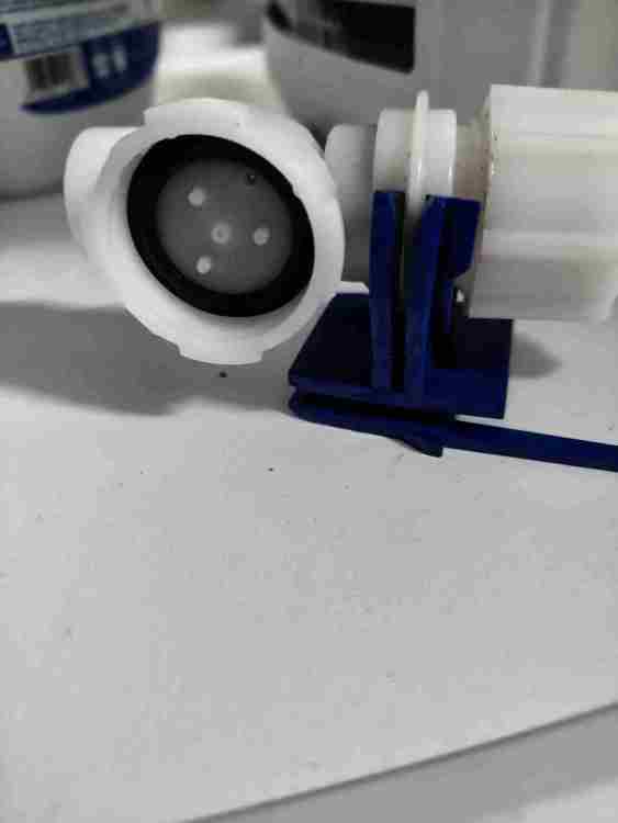

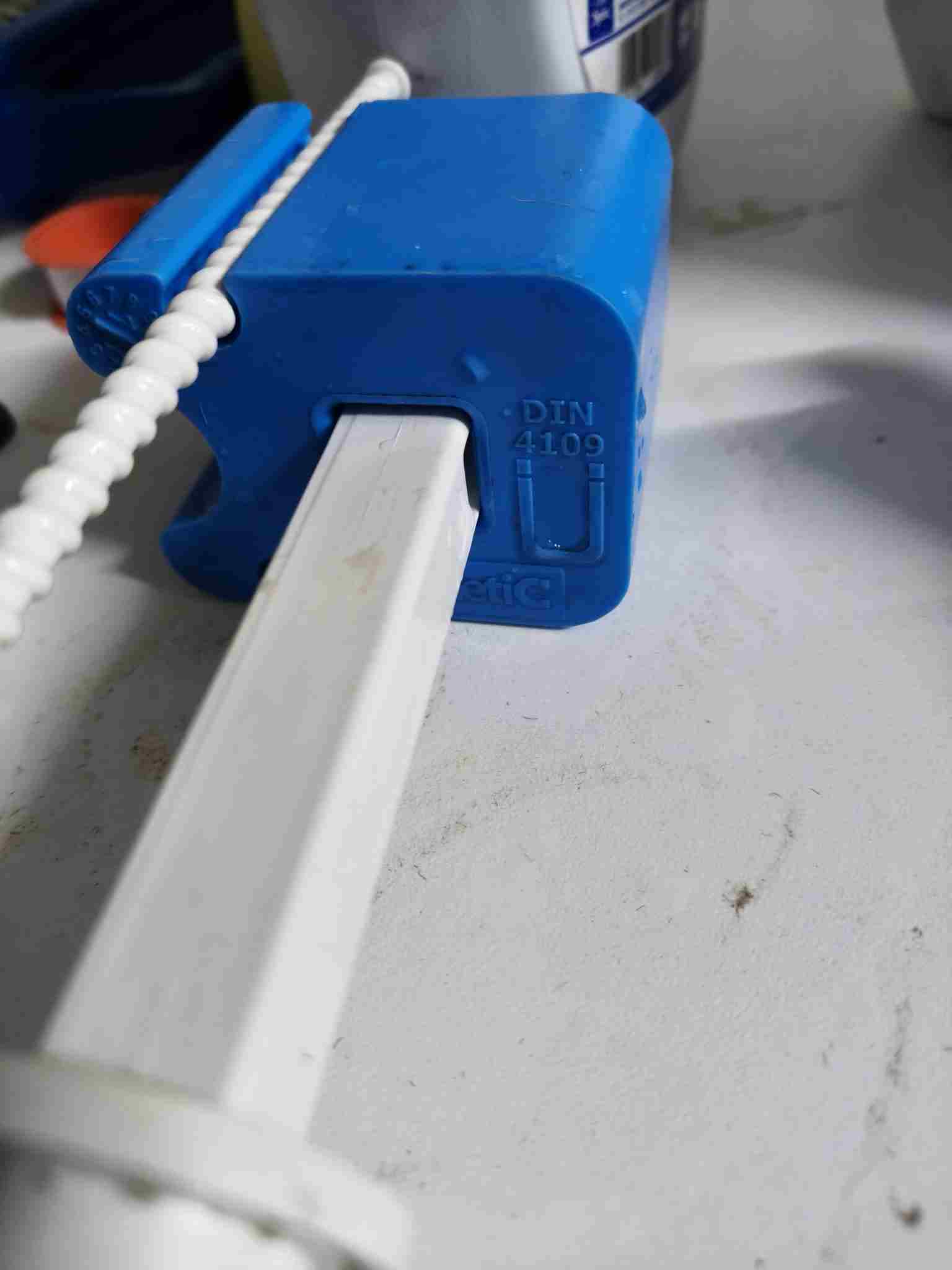

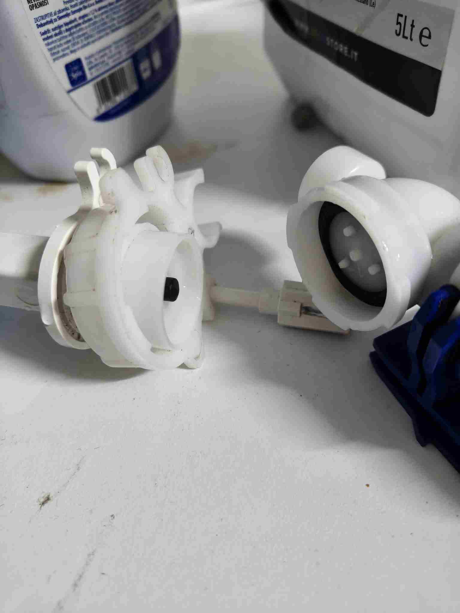

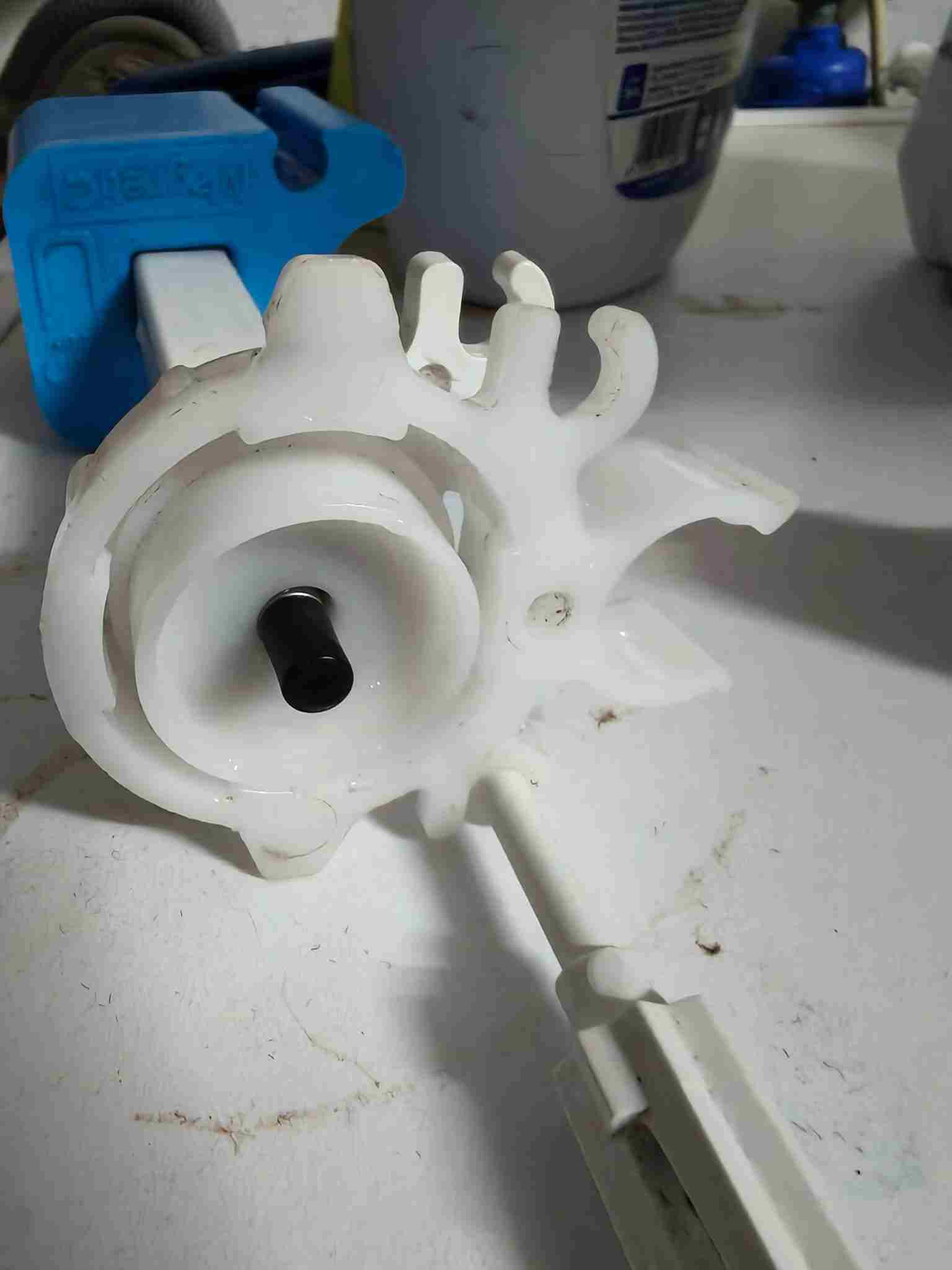

Videocitofono Urmet non suona
ROBY 73 ha risposto a Vittorio. alla discussione in Citofoni, videocitofoni e intercomunicanti
Di solito, come per tutti i citofoni, il problema principale è del posto esterno e credo che non ci siano tante "speranze di recuperarlo". Eventualmente prova a collegarlo a banco con un paio di metri di cavo e vedi se cambia qualcosa -
Alessio Menditto ha iniziato a seguire Hmi fault error -10
Hmi fault error -10
Alessio Menditto ha risposto a asif128935 alla discussione in Software e linguaggi di programmazione Omron
“Qualcuno può aiutarmi? Sto riscontrando l'errore 10, file di sistema danneggiato. Ho provato a copiare il file di sistema, ma l'errore persiste. Modello HMI NS10-TV00-V1. Ho copiato il file da CX-One 4.6 e l'ho trovato nella cartella OS con il nome v2. La mia vecchia versione hardware era la 3.10. Qualcuno può indicarmi la procedura corretta? Sto avendo problemi con questo problema.” asif please translate into Italian using the translator -
Sostituzione Elvox 870 con Urmet 1144/15
ROBY 73 ha risposto a raffaele92 alla discussione in Citofoni, videocitofoni e intercomunicanti
Probabilmente va in una scatola in corridoio, da dove arrivano gli altri fili del citofono. Come già detto, se riesci porta i due fili direttamente al citofono e quindi al C-6 e C-7 del Ring. Vedi tu -
Sezionatore portafusibili con fusibili
Gianluigi123 ha risposto a Gianluigi123 alla discussione in Progettazione impianti elettrici industriali
In che senso non si riesce ad eseguire il cablaggio? -
Alimentatore Duale +-12v 3A
andrew97 ha risposto a andrew97 alla discussione in Elettronica generica
grazie mille per i consigli, scarterei i 317 e 337 o comunque le soluzioni con i transistor di potenza che mi sembra piu complicata da fare, la soluzione con i 338 e 2 trasformatori uguali è forse la piu semplice, ma a questo punto penso che opterò per LT1033 (negativo) e LT1085 (positivo) mi sembra la soluzione piu facile e affidabile, è vero l'lt1033 costa una decina di euro ma risparmio in altri componenti e mi sembra anche piu affidabile come soluzione grazie ancora a tutti -
Stefano Dalmo ha iniziato a seguire VALVOLA DI CARICO VASCHETTA GEBERIT
VALVOLA DI CARICO VASCHETTA GEBERIT
Stefano Dalmo ha risposto a aldo63 alla discussione in Pompe (Idraulica)
Sostituiscilo , si rovina la guarnizione. -
algol 11" (prima serie?) aiuto per riparazione/ammodernamento
ale-75-BW ha risposto a ale-75-BW alla discussione in Brionvega
Riccardo, mi spiace essere irritante, ma il pianoforte non lo utilizziamo più tanto (è molto rumoroso per chi abita sopra) ed è un po' scordato, purtroppo il legno su cui si avvitano i pirolini che tirano le corde comincia a non reggere più vista l'età, quindi tende a scordarsi rapidamente (soprattutto un paio di note, il nesto regge bene). Abbiamo una pianola digitale 😗, su cui suona mia figlia che fa le medie, in una sezione musicale. La suona con le cuffie 😁. MA: il pianoforte ha sempre 1 marcia in +... il suono non è paragonabile! Ho trovato un riparatore vicino a dove lavoro. Non mi ha concesso udienza, stava facendo altro... mi ha fatto lasciare il n. di telefono e il brionvega, prospettato 3 settimane per valutare se me lo ripara o no. Ma ci torno e gli chiedo spiegazioni: quanto mi costa la valutazione/riparazione, se riesce a verificarmi se poi riuscirò a sintonizzarlo.... nel frattemp ho preso l'accrocchio cinese, che gli porterò. incrocio le dita. ciao e grazie tante! Alessandro P.S. ma perchè i riparatori sono tutti così scontrosi? 🤣 gli ho anche detto che avevo scaricato gli schemi elettici del TV (che sembrava non conoscere!) e se li voleva.... e mi è sembrato di averlo offeso... -
Aggiornamento: ho sostituito le cerniere con le nuove, niente continua il cigolio, come prima. Ho notato che le cordicelle che tengono le molle sono sfilacciate e da sostituire, procedo con la sostituzione e vedrò se risolvo cosi
aldo63 ha iniziato a seguire VALVOLA DI CARICO VASCHETTA GEBERIT
Non so se la giusta sezione, ma questa valvola di carico non ne vuole sapere di cacciare la giusta acqua, solo goccia goccia. L'ho pulita con anticalcare di qualità, pulito filtro primario che era intasatissimo, ma niente. Non capisco perchè la guarnizione preme susull'uscita dell'acqua e non la fa uscire. Per riempire la vaschetta occorrono 10-15 minuti o forse più. Nella prima foto la guarnizione di desta e la tenuta di sinistra vanno in una leggera pressione e fungono da tenuta per l'acqua. Mi sta facendo impazzire sta cosa.................
Ho sentito un tonfo appena è partita la centrifuga, che fare? Siltal Linea Bianca 4802 X
Stefano Dalmo ha risposto a Giacomo De Bello alla discussione in Lavatrici - Asciugabiancheria
Perfetto 👍 CVD Grazie per l'aggiornamento -
Sezionatore portafusibili con fusibili
click0 ha risposto a Gianluigi123 alla discussione in Progettazione impianti elettrici industriali
io di base non rispetterei minimamente nessuna selettività tra gli interruttori un 63A come generale e un 50A a come generale quadro distribuzione e già cosi non si riesce materialmente a eseguire il cablaggio -
Ma quale bordo ? sopra al bordo significa che dovresti avere acqua che cade a valanga
Sezionatore portafusibili con fusibili
Gianluigi123 ha risposto a Gianluigi123 alla discussione in Progettazione impianti elettrici industriali
Riesci a propormi una alternativa? -
ALLUMY ha iniziato a seguire identificazione componente elettronico e Progetto open-source per la sostituzione della membrana tastiera Fluke serie 90 (WIP)
Progetto open-source per la sostituzione della membrana tastiera Fluke serie 90 (WIP)
ALLUMY ha risposto a davrtes alla discussione in Circuiti stampati (PCB) e CAD per disegno elettronico
Vedo che il secondo tasto in basso a sx non è collegato. Secondo me puoi quasi dimezzare il nr dei vias, specchiando sull'asse Y le rows alternativamente 🙂 Lo stile dei disegni mi sembra di KiCAD. Ti aggiungo anche l'idea di un PCB mono faccia con i carbon jumpers. I costi ti dimezzerebbero. -
Sezionatore portafusibili con fusibili
click0 ha risposto a Gianluigi123 alla discussione in Progettazione impianti elettrici industriali
mettiamo che impieghi i fusibili da te sopra menzionati poi che sezioni pensi di usare per i collegamenti? -
Ganimede77 ha risposto a FabioBL alla discussione in Lavatrici - Asciugabiancheria
Guarda cozza col fatto che non ti abbia fatto fare il drum-clean all'avvio. Sicuro che non fosse usata? Non vorrei fosse l'angolazione, ma, mi pare, troppo in avanti la maschera della vasca. La mia ha più spazio. I bulloni di fermo vasca per il trasporto, sono stati tolti tutti, giusto? -
Sezionatore portafusibili con fusibili
Gianluigi123 ha risposto a Gianluigi123 alla discussione in Progettazione impianti elettrici industriali
Il contatore semmai interviene per sovraccarico. Io vorrei sapere nell' avanquadro che interruttore mettere per essere coordinato con il magnetotermico del quadro generale -
Ganimede77 ha risposto a FabioBL alla discussione in Lavatrici - Asciugabiancheria
No, mi pare vibri troppo l'oblò. Cosa avevi dentro? -
Consiglio quadro appartamento
ROBY 73 ha risposto a Domenico99 alla discussione in Altro su impianti elettrici civili
Ok, buona decisione. Se metti la scatola come ti ho detto, puoi portare anche direttamente i tubi corrugati, magari per fare un lavoro migliore, vedi se riesci a farci stare i raccordi tubo / scatola, quelli che si usano per i tubi rigidi, tipo questi: Naturalmente calcola prima la quantità e i relativi diametri dei vari tubi, in modo da acquistare i raccordi esatti. Anche perché le guaine e i relativi raccordi, ti occuperebbero più spazio di quello dei tubi. -
Sezionatore portafusibili con fusibili
click0 ha risposto a Gianluigi123 alla discussione in Progettazione impianti elettrici industriali
nel senso che ti interviene anche quello per cortocircuito hai un selettivita corretta ma poi a monte hai quel collo di bottiglia che non puoi risolvere -
identificazione componente elettronico
ALLUMY ha risposto a franciclemente815 alla discussione in Componenti elettronici ed equivalenze
S3M -
Passaggio da Urmet 1130/11 a Urmet 1130/16
Roberto Garoscio ha risposto a kaymax alla discussione in Citofoni, videocitofoni e intercomunicanti
Prego, aspettiamo notizie -
E infatti l'ho sostituita ma non è cambiato nulla...a vecchia sembrava aperta ma evidentemente no....se non mi sbaglio aprendo la porta il livello dell'acqua è sopra il bordo
Sezionatore portafusibili con fusibili
Gianluigi123 ha risposto a Gianluigi123 alla discussione in Progettazione impianti elettrici industriali
In che senso ? -
Sezionatore portafusibili con fusibili
click0 ha risposto a Gianluigi123 alla discussione in Progettazione impianti elettrici industriali
e come fai a non far intervenire il limitatore del fornitore ?
