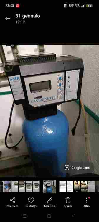

- Ieri
marco 88 ha iniziato a seguire Richiesto aiuto
Salve e buona sera a tutti! Qualcuno mi può aiutare a trovare il.libretto istruzioni di questo addolcitore Castagnetti? Grazie a tutti!
marco 88 ha aderito alla comunità
Ciao Comandando un motore brushless a coppia costante, si raggiunge la coppia resistiva desiderata(si sta avvitando una vite) e si rimane a velocità zero per un tot tempo, ma così facendo l’encoder va in drift e perde la posizione. È un problema di vibrazione in cui lencoder incrementa il conteggio per via delle vibrazioni ?
Verifica installazione Urmet 1130/16 con suoneria esterna
Roberto Garoscio ha risposto a s4lv0ct alla discussione in Citofoni, videocitofoni e intercomunicanti
Hai ragione non avevo fatto caso che il 6 era senza ponticello. -
Programmazione Urmet 1083/80
Roberto Garoscio ha risposto a Finant alla discussione in Citofoni, videocitofoni e intercomunicanti
Se riprogrammato il relè non funziona ci sono solo tre ipotesi: è guasto il monitor, è guasto il relè o è guasto il cancello. -
Sostituzione urmet 1130/3D
Roberto Garoscio ha risposto a Urahara003 alla discussione in Citofoni, videocitofoni e intercomunicanti
Sono nuovi o presi su ebay? -
Dispositivo per l'accensione e gestione anche combinata di tre gruppi di luci a led, con l'uso di un solo pulsante (senza l'uso di relè)
Marco Fornaciari ha risposto a Alberto57 alla discussione in Elettronica Fai da te
A parte il progetto, la cassetta di derivazione diventa grande almeno come un centralino a 12 posti, pertanto a meno di metterla esterna ti serve un muratore e tutto il resto. Di fatto aggiungere una 503 sopra un altra o sostituirla con una 504/506 richiede sempre un muratore se non si capace da solo, di fatto è l'operazione più semplice. In definitiva per ottenere quello che vuoi dei lavori di modifica elettrica e muraria li devi fare, non è che con l'elettronica risolvi il problema dello spazio che dici di non avere, anzi. Poi visto che scrivi di mettere gruppi di led, i loro alimentatori dove li metti? Ma poi hai verificato se nelle canalizzazioni è possibile aggiungere i fili necessari, cioè da tre o forse pure nove? Magari è meglio se chiami un elettricista esperto, e non l'amico del cugino dello zio. -
Outside mag scaldabagno gas errore f18
massimofleamaxxo87 ha inserito una discussione in Scaldabagno - Stufe - Condizionatori/Deumidificatori portatili
Ciao a tutti ! Comprata nuova non si è mai accesa , può essere che oltre al suo riduttore pressione ne possiedo un altro a monte dell impianto ? -
Impianto "a regola d'arte"
Marcoforna79 ha risposto a Marcoforna79 alla discussione in Installazione impianti elettrici civili e terziario
Il cercafase è un ottimo alleato in certi casi e secondo andrebbe usato a prescindere, anche quando si trovano fili dei colori giusti, ma magari collegati al contrario....cosa c'è di meglio di una bella fase sul filo blu? 😁..o ancora meglio,.come dicevo prima, sul filo giallo verde....🫣 -
Alternativa a triac FT1214MH
stefano_ ha risposto a stefano_ alla discussione in Elettronica generica
Salve, Scusate la mia ignoranza con un semplice multimetro ho notato che il triac in oggetto ha il terminale 2 (centrale) a massa. In pratica toccando il centrale è la carcassa metallica del triac il multimetro suona. Mi potete confermare che è guasto ? Se così fosse è normale che il motore che controlla semplicemente non parte ma non sono intervenute le protezioni dell'impianto elettrico ? Grazie -
Dubbio su corretto funzionamento valvola termostatica
LorenzoI ha risposto a LorenzoI alla discussione in Impianti (Idraulica)
Forse ho trovato il problema, praticamente la valvola si muove da sola, mi spiego: se ad esempio la imposto a 2 non rimane ferma lì, ma lentamente avanza , di poco ma avanza. Quale potrebbe essere il motivo? ho già smontato, pulito lubrificato ecc -
GabriellaC62 ha iniziato a seguire ROBOT neato si accende e si spegne in continuazione
ROBOT neato si accende e si spegne in continuazione
GabriellaC62 ha inserito una discussione in Aspirapolvere e Ventilatori
Buonasera, ho un NEATO BOTVAC CONNECTED che da qualche giorno si accende e spegne in continuazione. Ho pensato che potesse essere la batteria e volevo sostituirlaprma di portarlo in assistenza e farmi dire che era la batteria. Riguardo alla connessione, purtroppo è arrivata una mail dalla Vorwerk che ha preso in carico la Neato, nella quale si diceva che a fine 2025 non fornivano più il supporto informatico al robot che sarebbe stato scollegato e che quindi poteva funzionare solo in manuale. Detto questo, mi conviene sostituire la batteria, che avrò sicuramente almeno 6 anni? grazie -
motore cancello fadini girri 130 scheda danneggiata da umidita
ROBY 73 ha risposto a martin1984 alla discussione in Cancelli elettrici
Buono direi. E allora significa che NON funziona. Probabilmente è arrivata "la sua ora" -
Ciao a tutti il tv circa dopo 30sec. che è acceso si sente ma non si vede i led di retroilluminazione sono accesi, l'alimentatore è esterno a spina e fornisce regolarmente i 19v. sulla scheda madre non c'è un granché da controllare, non posso escludere una parte del display perché i cavi piatti che arrivano dal display non hanno connettore e sono saldati direttamente sul tcon. nel poco tempo che funziona il display non presenta alcun difetto. avete qualche consiglio o prova da consigliarmi di effettuare ? ho una t identica proverò a swappare le schede per vedere se è il pannello o la scheda madre
Condizionatore Hisense e contatto finestra o room card
alighi ha risposto a datma alla discussione in Componenti Climatizzazione
Sostituzione urmet 1130/3D
ROBY 73 ha risposto a Urahara003 alla discussione in Citofoni, videocitofoni e intercomunicanti
Sembra strano anche a me, ma, visto che dici e ribadisci......... Allora anche il secondo citofono è guasto / difettoso -
Magnetotermico da 10 A scatta accendendo pc da 730 W
anvalon ha risposto a anvalon alla discussione in Interruttori differenziali, magnetici e termici
Ho sostituito il magnetotermico da 10A con un altro sempre da 10A, per vedere se fosse difettoso, ma scatta ugualmente. Quindi pensavo di acquistare un alimentatore che potesse evitare questo problema. Scrivo qua sotto le parti essenziali della configurazione del mio pc. Potete consigliarmi un alimentatore adeguato? Grazie. CPU: AMD Ryzen 5 3600 6-Core Mobo: ASUS Prime X570-PRO Scheda Madre AMD X570 ATX con PCIe 4.0, 14 Fasi Alimentazione DrMOS, Doppio M.2, HDMI, SATA 6 Gb/s, Connettore USB 3.2 Gen 2 sul Pannello frontale e Illuminazione Aura Sync RGB RGB GPU: MSI GeForce GTX 1660 VENTUS XS 6G OC, Scheda Grafica, 6GB GDDR5 / PCI Express 3.0 / 1830MHz / 8000MHz Alimentatore: Thermaltake Tough Power Grand RGB 80PLUS Gold – Alimentatore di rete per pc schwarz/RGB 650 W Case: Cooler Master Silencio S600 Midi-Tower Nero -
Lavastoviglie industriale Elframo d45 dgt non carica acqua
Alessio Menditto ha risposto a GiuseppePort alla discussione in Lavastoviglie
Alcune di quelle macchine vanno in confusione se le carichi tu a mano, ricevono segnali discordanti in quanto il pressostato indica che è carica ma il contalitri non ha segnato l’acqua che passava, e il sistema va in ansia. Mi è successo una volta in una mensa che non capivano perché non funzionava poi vidi il lavapiatti che la caricava con un secchio. Detto questo, mi sembra strano che due macchine abbiano lo stesso inconveniente. Sei sicuro che le alimenta entrambe? Se lui avesse problemi si spiegherebbe perché tutte due fanno lo stesso difetto. -
sibilo su linea cdz
kniko2 ha inserito una discussione in Interruttori differenziali, magnetici e termici
Salve una curiosita che non mi e mai capitata ,sto nella sezione magnetotermici anche se penso che non sia l'apparecchio il colpevole..cioe sentire al quadro un sibilo non so come spiegare tipo un distubo di frequenza su una linea di condizionatore ,magnetotermici diffferenziali curva c della aeg,morsetti ovviamenti stretti, nella linea in specifico e' un 16A differenziale 30Ma ampreggio misurato max 5/6 A,fatte prove sia di spengere tutto e solo con linea cdz armata tante volte pensavo disturbi sul neutro di altri utilizzatori, utilizzata linea su altro mtd ma non cambia nulla ,magari pensavo interferenze da condensatori del compressore..non so se cambiando curva del mtd possa cambiare qualcosa ,capitato a qualcuno ? grazie -
https://support.industry.siemens.com/cs/document/109779336/connecting-a-s7-1200-plc-s7-1500-plc-to-a-sql-database-?dti=0&lc=en-GR
Sostituzione urmet 1130/3D
Urahara003 ha risposto a Urahara003 alla discussione in Citofoni, videocitofoni e intercomunicanti
Che tutti e due quelli provati siano guasti mi sembra strano, ma non escludo nulla, posso fare qualcosa per provare il microfono? Ho provato anche ad alzare il trimmer ma nulla. Consigli? -
Dimmer e luci led - consigli
Blutarsky ha risposto a Blutarsky alla discussione in Illuminazione a Led
Sono un neofita... mi puoi consigliare qualche modello di faretto in corrente costante e relativi pezzi? Posso usare dei dimmer Zigbee o Shelly? -
Installazione termostato wifi su immergas extra intra 24
Stefano Dalmo ha risposto a Davide8788 alla discussione in Componenti Riscaldamento
Perfetto 👌 grazie 🙏 -
Scusa, l'ho dimenticato, il pannello è un tp1200, 12 pollici comfort che dovrebbe gestire 300 ricette, ma comunque sarebbe questione di qualche altra settimana di autonomia. provo a documentarmi sulla soluzione Sql. Anche perchè questa è la prima di 5 macchine che avranno lo stesso problema nei prossimi mesi.
Stefano Dalmo ha iniziato a seguire Termosifone freddo - non trovo il problema
Termosifone freddo - non trovo il problema
Stefano Dalmo ha risposto a Francesco0604 alla discussione in Guasti/Problemi Riscaldamento
Molto probabilmente hanno invertito mandata e ritorno . -
Termosifone freddo - non trovo il problema
giorgio17 ha risposto a Francesco0604 alla discussione in Guasti/Problemi Riscaldamento
Manda qualche foto,può essere valvola bloccata
