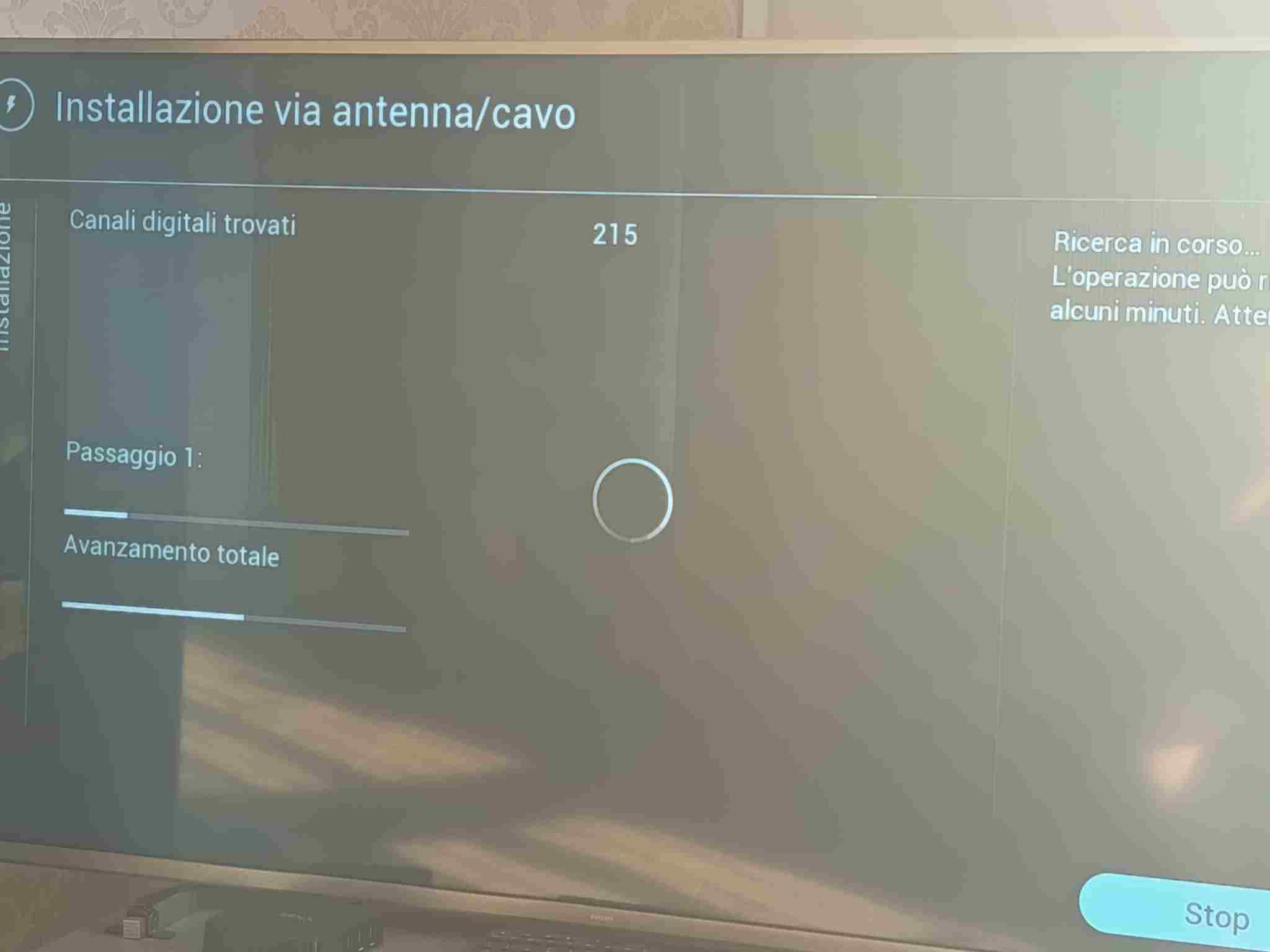

kikkito ha iniziato a seguire 58pus7855/12
Salve ragazzi ho questa tv philips che quando la accendo si vede bene per circa 1 minuto dopo di che inizia a fare delle strisce orizzontali allego foto sapreste darmi delle info su cosa controllare? Grazie mille
Consiglio sostituzione lavastoviglie rotta Bosch
rimonta ha risposto a rimonta alla discussione in Lavastoviglie
Grazie Ganimede. Visto che ne hai una, forse puoi aiutarmi: non capisco se l'irroratrice centrale si alzi quando si alza il cesto superiore, oppure se è fisso. Avendo alcune pentole alte mi trovo bene con l'attuale Bosch che consente di alzare il cesto e anche l'irroratore che è attaccato a questo. -
Consiglio sostituzione lavastoviglie rotta Bosch
Ganimede77 ha risposto a rimonta alla discussione in Lavastoviglie
Prendi un modello senza... DFI 534 A DFI 757 MU XXL DFI 748 MU Ormai da quasi 3 anni, per ora molto bene. Ho il modello più basico, 533, la ricomprerei. Ricambi si trovano pure in rete, pare non sia un problema. -
Tichettio unità esterna climatizzatore.
click0 ha risposto a antonietta.demartis alla discussione in Guasti/Problemi Climatizzazione
La parte al di sotto del coperchio superiore è ripiena di allogiamenti elettrici vari. Troppa "roba" per un semplice on/off Per cui per me è un inverter, con scheda ko -
Consiglio sostituzione lavastoviglie rotta Bosch
Ganimede77 ha risposto a rimonta alla discussione in Lavastoviglie
Ci sono modelli Asko che non hanno il cassetto posate e quelli che hanno il cassetto posate hanno sempre anche il cestino. Bosch o cassetto o cestino. -
Caldaia Vaillant VMW 236/3-5. Riscaldamento parte a termostato spento (codice “Con” lampeggiante sul display)
giorgio17 ha risposto a parjbas alla discussione in Guasti/Problemi Riscaldamento
Il cronotermostato è uno qualsiasi o il suo propietario della caldaia? Quello che ho trovato è la connessione tra termostato e caldaia.Può anche essere dovuto a sbalzi di tensione o a qualche interferenza. -
Consiglio sostituzione lavastoviglie rotta Bosch
rimonta ha risposto a rimonta alla discussione in Lavastoviglie
Buongiorono Elio, hai avuto brutte esperienze con ASKO? Leggendo un pò i vecchi post ho visto che anche Bosch non è esente da problemi, sopratutto per il sistema di asciugatura alla Zeolite. Ci sono ancora problemi su questo componente? - Oggi
Consiglio sostituzione lavastoviglie rotta Bosch
Elio riparazione ha risposto a rimonta alla discussione in Lavastoviglie
Ciao, se vuoi un consiglio da esperto del settore, prendi un'altra Bosch. -
Consiglio sostituzione lavastoviglie rotta Bosch
rimonta ha risposto a rimonta alla discussione in Lavastoviglie
Nel frattempo mi sono mosso per cercare il ricambio della mia Bosch. La pompa costa 200 euro come ricambio, quindi direi che abbandono definitivamente l'idea di spedere soldi sulla vecchietta e di guardare direttamente ad una nuova. Tra i modelli Asko ho visto le DFI 544 (senza dosaggio automatico). Purtroppo ho visto che montano di serie il terzo cassetto per le posate, ma mi sembra di capire che possa essere rimosso e di serie viene fornito anche il cestello classico. Resta solo da capire se effettivamente valga la pena spendere qualcosa in più per la Asko, visto che in rete ho trovato parecchie recensioni negative nei forum americani. Inoltre vorrei cercarne una per vederla dal vivo e per capire se lo spazio interno per il caricamente sia efficiente come la mia vecchia bosch. L'alternativa potrebbe essere una bosch serie 6, ma anche qui purtroppo ormai ci sono solo i terzi cestelli per posate. -
Radio microfono per sax consuma la pila in mezz'ora.
Dumah Brazorf ha risposto a moleot alla discussione in Microfoni e dispositivi audio
Vedo incrostazioni qua e la. Dai una bella spazzolata con alcool. -
Caldaia Vaillant VMW 236/3-5. Riscaldamento parte a termostato spento (codice “Con” lampeggiante sul display)
parjbas ha risposto a parjbas alla discussione in Guasti/Problemi Riscaldamento
Buongiorno, grazie per il riscontro. Come ho già scritto in precedenza, da quando la caldaia fu installata non vi sono state innovazioni nell’impianto di casa. La caldaia ha funzionato sempre regolarmente fino all’anno scorso, quando si è poi resa necessaria la sostituzione della scheda visto che la caldaia non partiva più. il tecnico durante la visita ha riaperto il vano dove alloggia la scheda e ha verificato le connessioni, immagino che da quel lato sia tutto ok. Il cronotermostato è anch’esso presente dall’inizio, tenderei a escludere che i cavi di collegamento dopo quasi 20 anni siano la causa di questa situazione-che resta comunque circoscritta a episodi sporadici. Poi, il fatto che in piena estate parta il riscaldamento sia pur la funzionalità disinserita sia sulla caldaia che sul crono, sinceramente non vedo come una interferenza possa esserne la causa - più probabile un difetto della nuova scheda o, spero, il sensore dell’antigelo difettoso. Vorrei sinceramente evitare di sostituire tutta la caldaia…. -
Tichettio unità esterna climatizzatore.
alighi ha risposto a antonietta.demartis alla discussione in Guasti/Problemi Climatizzazione
se segui i fili dovresti trovare un rele o un teleruttore che alimenta sia compressore che ventolone in maniera indipendente devi sentire esattamente dove senti il tik-tac su unita esterna il fatto che non parta il ventolone è il primo indizio da seguire in un on/off partono quasi sempre assieme -
Tichettio unità esterna climatizzatore.
Alessio Menditto ha risposto a antonietta.demartis alla discussione in Guasti/Problemi Climatizzazione
Più che notizie, a questo punto un audio diventa indispensabile, alla luce di quanto detto da Livio, perché la frequenza di questo ticchettio è fondamentale. -
Ok provo
TE32554G54V4DA non si accende più
carlovittorio ha risposto a MikeC alla discussione in Thomson - Saba - Nordmende - Telefunken - A.E.G.
Tutti i TV hanno almeno un fusibile .Tutti i TV sono riparabili ma a volte non è conveniente per il costo (es. la sostituzione del pannello) Non ti resta che aprirlo e fare i primi accertamenti di rutine : fusibile, tensioni, eventuali danni evidenti: -
INVERTER TRIFASE GUASTO PER VASCA IDROMASSAGGIO TEUCO
francozappa ha risposto a francozappa alla discussione in Inverter AC
Buongiorno Nik, grazie mille per la risposta. In questo fine settimana ho analizzato nuovamente la scheda cercando, come giustamente suggerisci, di individuare la varie sezioni. In effetti il problema è abbastanza localizzato in quanto, a parte il MOSFET in corto, non sembra ci siano altre parti coinvolte, in particolare nella logica di controllo. Ti chiedo: cosa intendi più esattamente per "shunt di corrente" ? cos'è il "PFC attivo" ? Infine mi sono posto il problema della causa che ha determinato il sovraccarico e quindi la bruciatura del MOSFET. Potrebbe essere il motore danneggiato ? Grazie mille FZ -
Tichettio unità esterna climatizzatore.
Alessio Menditto ha risposto a antonietta.demartis alla discussione in Guasti/Problemi Climatizzazione
Attendiamo notizie. -
TE32554G54V4DA non si accende più
Riccardo Ottaviucci ha risposto a MikeC alla discussione in Thomson - Saba - Nordmende - Telefunken - A.E.G.
si,ma se saltano c'è un motivo,spesso interno. Se non da segni di vita devi controllare la scheda di alimentazione,ovviamente se hai le sufficienti nozioni per farlo,altrimenti puoi sostituirla o portarlo in un CAT del marchio.Se invece il led distandby è accesso può essere un problema al firmware,da ricaricare -
Livio Orsini ha iniziato a seguire Tichettio unità esterna climatizzatore.
Tichettio unità esterna climatizzatore.
Livio Orsini ha risposto a antonietta.demartis alla discussione in Guasti/Problemi Climatizzazione
No, poi è stato corretto è un "on-off". No se il clixon è "cotto". In gioventù (più di 60 anni fa, ahimè) riparavo frigoriferi e lavatrici. Ogni tanto capitava un frigo con il clixon starato o per difetto di fabbricazione o perchè era stato "strapazzato". Sentivi solo il clik del relè che si eccitava, il motore non si era ancora avviato che il clixon scattava immediatamente aprendo il circuito, poi dopo pochi secondi il clixon richiudeva, nuovo clik del relè e così via... -
click0 ha iniziato a seguire Tichettio unità esterna climatizzatore.
Tichettio unità esterna climatizzatore.
click0 ha risposto a antonietta.demartis alla discussione in Guasti/Problemi Climatizzazione
Il clima a me sembra un inverter e il ticchettio potrebbe quindi dipendere dalla scheda elettronica guasta -
Radio microfono per sax consuma la pila in mezz'ora.
NovellinoXX ha risposto a moleot alla discussione in Microfoni e dispositivi audio
Se una batteria si scarica in 1/2 ora sicuramente provoca il surriscaldamento di qualche componente; io guarderei la zona cerchiata in giallo nella foto sotto dove ci sono saldature "cotte", in particolare il condensatore al tantalio marcato J475. -
Caldaia Elexia Comfort errore 40-80
giorgio17 ha risposto a LuigiGG alla discussione in Guasti/Problemi Riscaldamento
Grazie a te per la tua bella risposta.Ti ricordo che sei su un forum dove anche se a te non sembra ci sono dei tecnici che ti rispondono e e se tu metti le mani dove per legge e per sicurezza tu non lo puoi fare te lo dicono come ho fatto io. Continua pure con le tue prove,tanto io non vivo vicino a casa tua se succede qualcosa. Buona giornata. - Ieri
Radio microfono per sax consuma la pila in mezz'ora.
moleot ha inserito una discussione in Microfoni e dispositivi audio
Saluto tutti, arrivato da un amico sassofonista questo Samson UR1 che improvvisamente ha smesso di funzionare, e ve la faccio breve il difetto è nel trasmettitore: funziona tutto ma nel giro di mezz'ora circa la pila AA sul trasmettitore è scarica del tutto. Ho collegato anche il voltometro stabilmente e si può vedere come la tensione scende fino a scollegarsi con il ricevitore! Anche disconnettendo completamente il ricevitore non cambia nulla a riprova che il guasto è sul trasmettitore. La vedo dura,lo schema non lo trovo,vi mando le foto comunque e grazie a chi vorrà rispondere. Tra i due poli trovo resistenza infinita e all'inizio trovo anche i 3 volt sul test point. -
rimonta ha iniziato a seguire Consiglio sostituzione lavastoviglie rotta Bosch
Consiglio sostituzione lavastoviglie rotta Bosch
rimonta ha inserito una discussione in Lavastoviglie
Un saluto a tutti i forumisti e ai tecnici della sezione. Apro questo post per un confronto con voi esperti dopo aver analizzato un guasto sulla mia Bosch SMV60E10EU/17 ad incasso di 16 anni di vita. La situazione attuale: Di recente la macchina ha smesso di scaldare l'acqua pur senza restituire alcun codice di errore a display. Temo quindi sia partita la resistenza, visto che il ciclo di lavaggio viene comunque completato, a freddo. Oltre al costo del ricambio originale della pompa, la macchina ha ormai i suoi anni: Le guarnizioni di tenuta sono deformate e da sostituire. La plastificazione dei cestelli ha ceduto in diversi punti e l'acciaio sottostante comincia ad arrugginirsi visibilmente. Sommando i costi tra pompa riscaldante nuova, kit guarnizioni e cestelli nuovi, credo che la riparazione economicacamente non sia conveniente. Sto quindi valutando direttamente la sostituzione con un nuovo elettrodomestico. Cosa cerco nel nuovo acquisto: Tipologia: Incasso a scomparsa totale (60 cm). Configurazione cestelli: Tassativamente a 2 cesti con cestello posate classico da posizionare sul cestello inferiore. Non sopporto il terzo cassetto superiore per le posate, trovo molto più pratico e veloce il classico cestello rimovibile. Leggendo qui sul forum si parla un gran bene di ASKO (e infatti ho acquistato già una lavatrice). Mi attira molto l'ampio uso dell'acciaio inox nel basamento e nella vasca (rispetto alla plastica o soluzioni composite usate da altri produttori), la qualità dei bracci irroratori e la robustezza meccanica generale. Vorrei chiedere a chi le conosce bene o le ripara: Come vi trovate con le ASKO in termini di affidabilità elettronica, lavaggio, asciugatura e reperibilità/costo dei ricambi rispetto alla classica fascia alta Bosch / Siemens? Nell'offerta attuale ASKO (o Bosch), esistono modelli da incasso totale che escono di fabbrica o permettono facilmente di rinunciare al terzo cassetto in favore del cestello posate tradizionale in basso? Vale la pena fare l'investimento economico su ASKO rispetto a rimanere in casa Bosch/Group BSH? Ringrazio in anticipo chiunque vorrà darmi un parere tecnico o un consiglio! -
beppe18 ha iniziato a seguire Saeco intelia macina caffè non funzionante
Saeco intelia macina caffè non funzionante
beppe18 ha risposto a ducabaran alla discussione in Piccoli elettrodomestici
Ciao è la scheda che ti da questo problema. O la ripari o sostituisci. Io ne ho riparate 4/5 ciao B.
